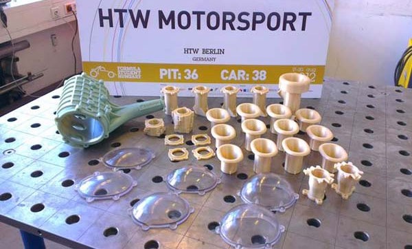

Le sport automobile est aussi concerné par l’impression 3D. Toujours à la recherche des meilleures performances pour un poids limité et une forte résistance, les experts de la Formule 1 seront intéressés par cette innovation. Dans le cadre d’un concours étudiant, un jeune Allemand a utilisé une imprimante 3D pour concevoir une boite à air pour une voiture de course.
sport automobile piece boite a air 3D
La boite à air imprimée en 3D et son emplacement dans la voiture de course
Il s’agit d’une pièce hybride car constituée de deux matériaux : d’une part du thermoplastique Stratasys créé avec la technologie FDM, d’autre part du Digital ABS de PolyJet.

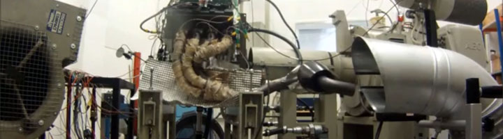

Le résultat est prometteur, ci-dessous une vidéo d’un test de la pièce automobile imprimée en 3D sur un moteur à explosion.
