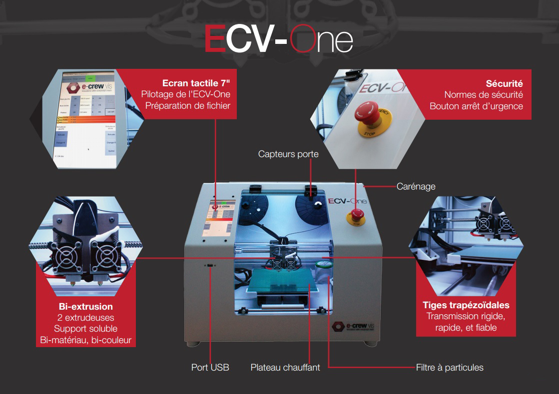

Conçue et fabriquée en France, l’ECV-One applique un procédé de fabrication révolutionnaire. Sa principale innovation technologique est à l’origine de la paternité du nom de l’entreprise : les systèmes « écrou-vis ». Articulés par des tiges trapézoïdales, ils assurent la transmission de puissance. De plus, les guidages linéaires (liaisons glissières) sont réalisés par des douilles à billes étanches. Ces deux éléments procurent une précision et une fiabilité sans équivalence. Ils limitent également le frottement, ne nécessitent aucune maintenance et ne sont pas sensibles aux poussières ou déchets éventuels. Des arguments de taille : en comparaison, les courroies, communément utilisées sur les autres imprimantes 3D, nécessitent bien souvent une maintenance scrupuleuse et demandent d’être fréquemment retendues, sous peine de perdre en qualité d’impression. Les tiges trapézoïdales affichent une bonne résistance à l’usure et battent des records de durée de vie. A ce jour, seule l’ECV-One peut se targuer de posséder cette technologie dans le commerce.
Détails techniques de l'ECVOne
Détails techniques de l’ECVOne
Performances
Grâce à ces éléments techniques, la machine ainsi conçue et fabriquée permet l’impression de pièces avec des couches d’une épaisseur de 70 µm (microns) à des vitesses de déplacements de 150 mm/s en impression et 300 mm/s à vide. La qualité de l’impression n’est pas altérée par cette grande vitesse. La précision de déplacement est d’environ 5 µm.

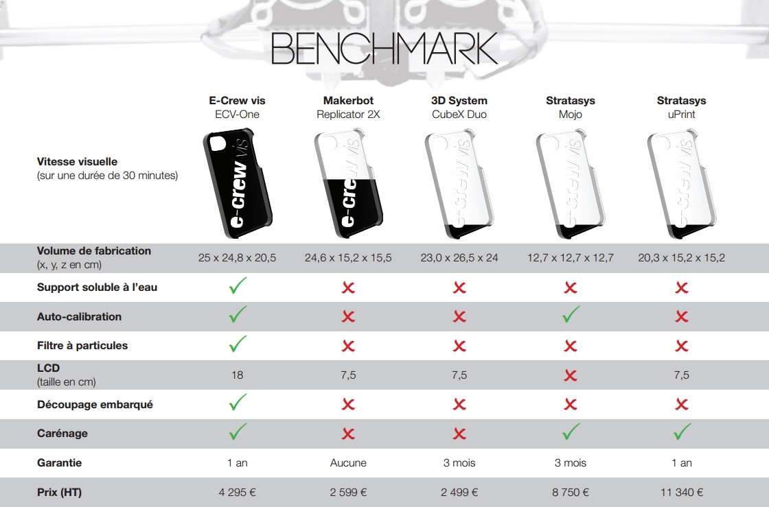

Comparatif des imprimantes 3D concurrentes

L’ECV-One est disponible à partir de 4295 € HT, elle est livrée prête à l’emploi. En ce moment, vous pouvez profiter d’une réduction de -5%, valable jusqu’au 31 octobre 2014.
