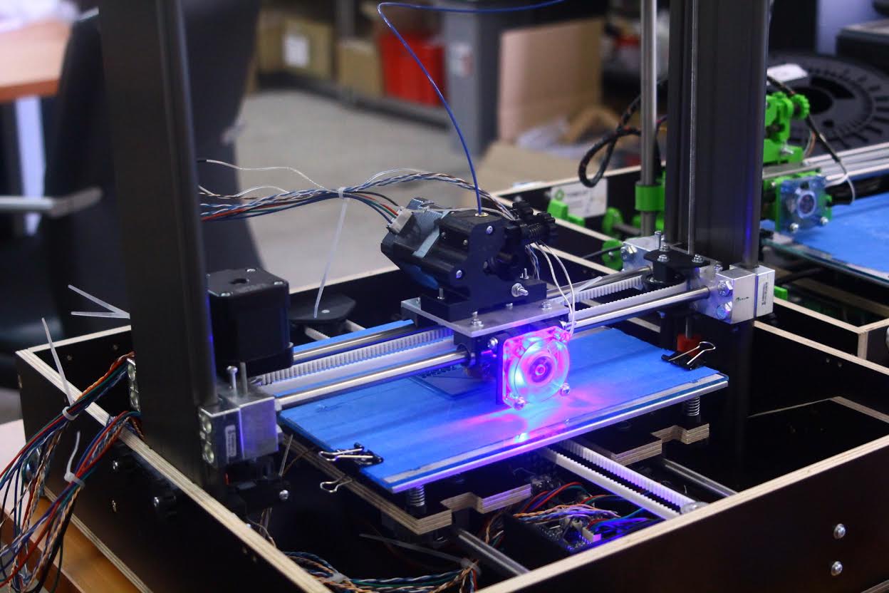

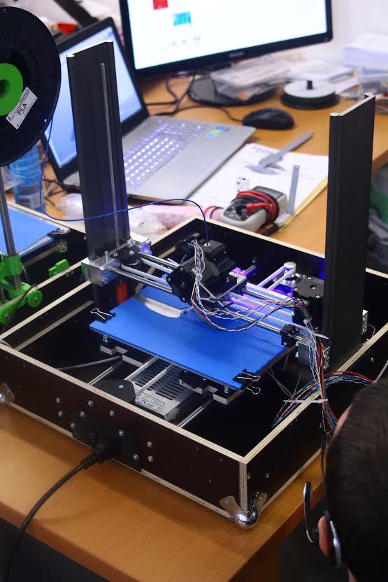

Tobeca V2Les principales différences avec sa grande sœur sont la possibilité d’ajouter un deuxième extrudeur pour combiner différents matériaux et couleurs avec des filaments de 1.75 ou 3 mm, un nouveau lit chauffant plus rapide et plus grand permettant d’accroître le volume d’impression jusqu’à 200 x 200 x 250 mm, le tout dans un nouveau châssis plus robuste avec des pièces usinées en aluminium.
En terme de performance, on reste sur une résolution comprise entre 100 et 300 microns pour une vitesse d’impression maximum de 200 mm/s. La buse de 0.4 mm se déplace horizontalement avec une précision de 21.7 microns et 0.39 microns verticalement. En ce qui concerne l’électronique, il s’agit d’une carte Ramps 1.4 pilotée par un firmware Marlin.
La caisse en bois contreplaqué de 9mm qui fait partie de l’imprimante offre un encombrement réduit de 440 x 414 x 430mm dépliée et seulement 440 x 414 x 175 mm pliée pour un poids de 10 kg.
Tobeca V2
Il s’agit donc d’une imprimante 3D portable qui ne néglige pas les performances et qui devrait débarquer sur le marché mi-juillet au tarif plus que raisonnable de 699 € en kit et 999 € assemblée.
