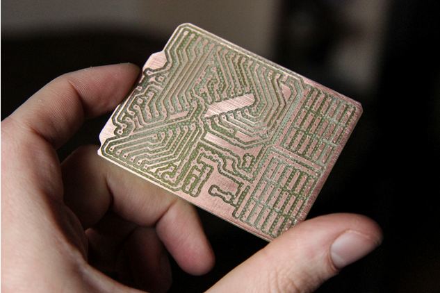

Fabrication par gravure et fraisage
Circuit imprimé fabriqué avec le FABtotum
L’impression 3D offre de nouvelles possibilités de fabrication jusqu’ici impossibles avec les méthodes classiques d’usinage et de fabrication. Il y a cependant des limites comme les matériaux travaillés et même certaines formes et cavités. Partant de ce constat, le duo italien a doté son boîtier tout-en-un d’une tête à moteur rotatif qui permet de graver ou de fraiser, entre autres, le bois, le balsa, l’aluminium et les alliages de cuivre.

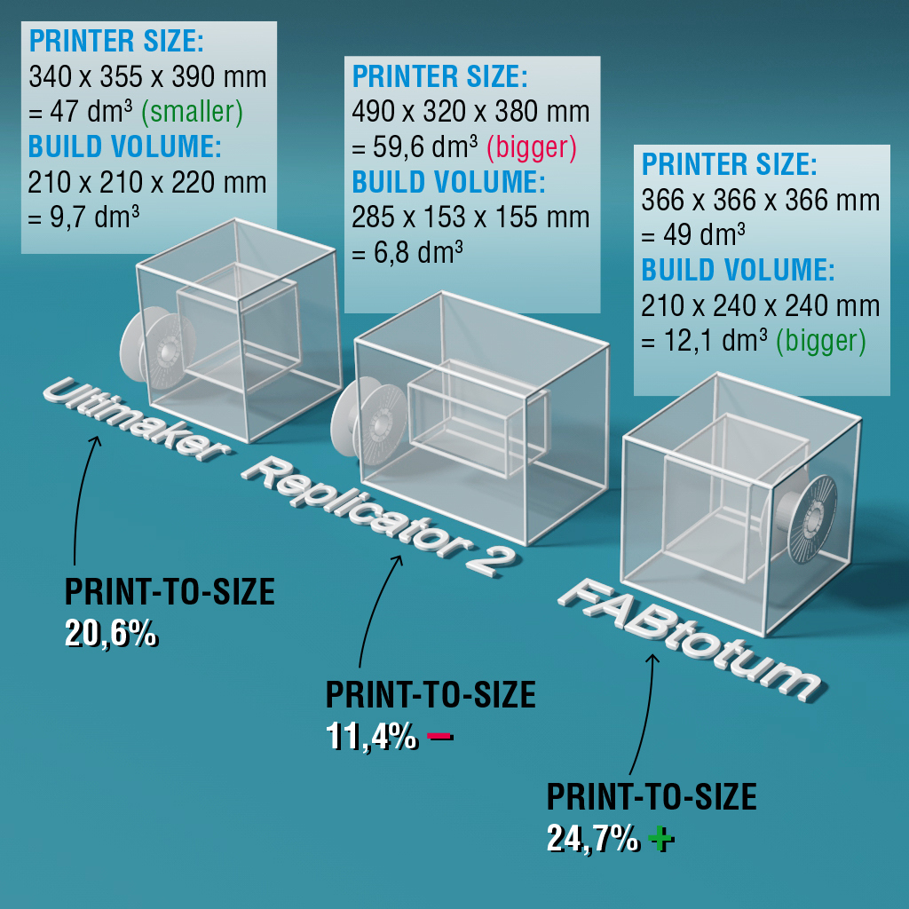

Comparatif rapport volume de l'imprimante/volume d'impression
Comparatif rapport volume de l’imprimante / volume d’impression
Devant le succès de sa campagne, la startup italienne fait évoluer son produit et nous ne sommes pas à l’abri de bonnes surprises côté caractéristiques, fonctionnalités et performances.
