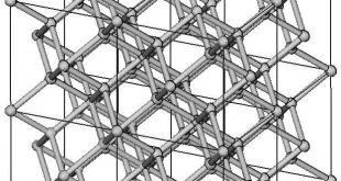

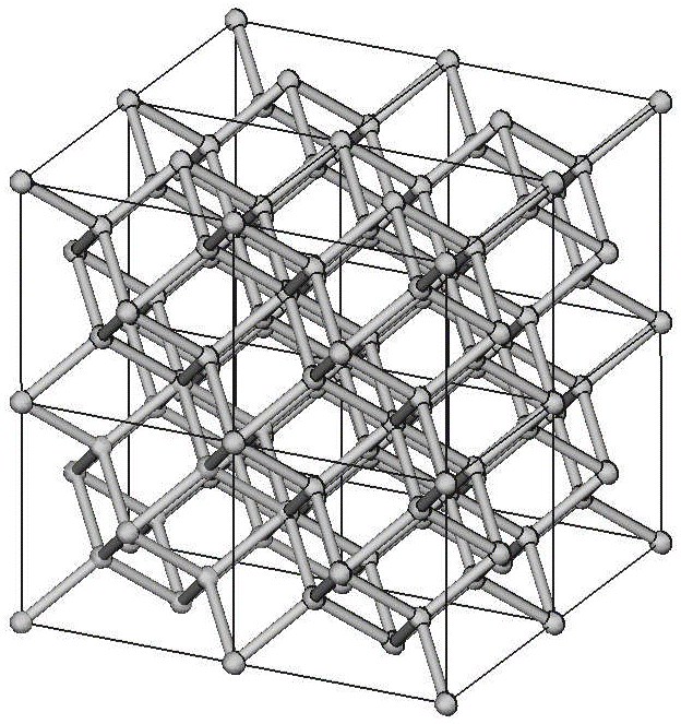

Baptisé structure 3D cristalline fractale, ce motif d’impression 3D qui fait penser à des atomes ordonnés en treillis (lattice en anglais) est le fruit de l’imagination et de la réflexion de Patrick Herbault, inventeur français depuis les années 70. Fort de ses années d’expérience durant lesquelles il a déposé plus de 40 brevets, ce diplômé de l’École polytechnique (promotion 73) et des Mines (promotion 75) compte aujourd’hui optimiser le processus de fabrication additive de la structure interne d’un objet volumique.
Son invention allie les propriétés de la structure du diamant et de la fractale pour créer un modèle de remplissage de type treillis optimisé. La structure du cristal présente l’avantage d’un comportement isotrope dans les trois axes X, Y et Z. La fractale quant à elle permet une maille 3D fine à proximité de l’enveloppe extérieure de l’objet et qui augmente au fur et à mesure que l’on se déplace vers l’intérieur de l’objet. La répartition interne du matériau de fabrication de l’objet est ainsi optimale.
La structure 3D cristalline fractale modélisée en 3D

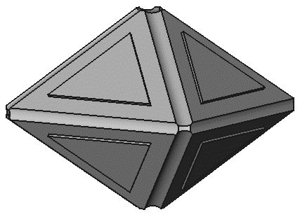

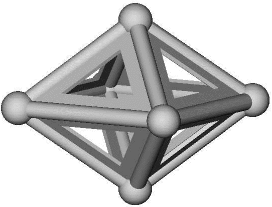

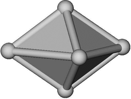

Il est aussi possible de représenter le cristal de façons différentes afin de jouer sur ses caractéristiques mécaniques :
Cristal représenté avec ses faces
Cristal représenté avec ses faces ajourées

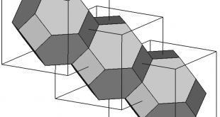

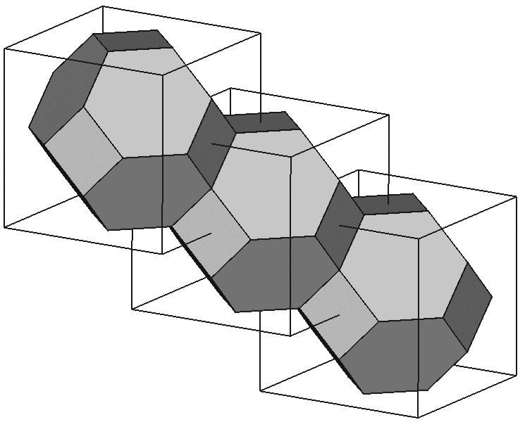

Pour obtenir des propriétés encore différentes, on peut aussi remplacer le diamant par une autre structure :
Octaèdre tronqué
