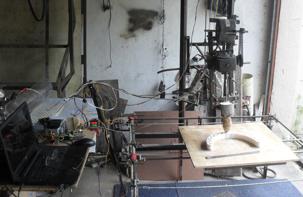

Le sud africain a en effet utilisé une imprimante 3D RepRap grand format (1000 x 1000 x 1000 mm) de sa conception, baptisée « Cheetah », qui surclasse toutes ses concurrentes en terme de vitesse. Pour se faire il a conçu sa machine avec une large buse de 3mm extrudant des granules d’ABS en lieu et place du classique filament des imprimantes 3D de bureau, ce qui représente également une économie pécuniaire.
En contrepartie les pièces ainsi imprimées sont faites de couches d’épaisseur de 2,5mm, ce qui n’importe cependant peu pour des objets comme une tondeuse dont l’esthétique n’est pas une priorité.

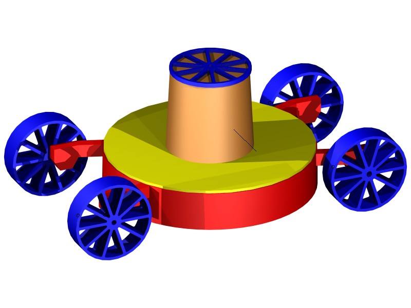

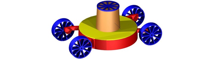

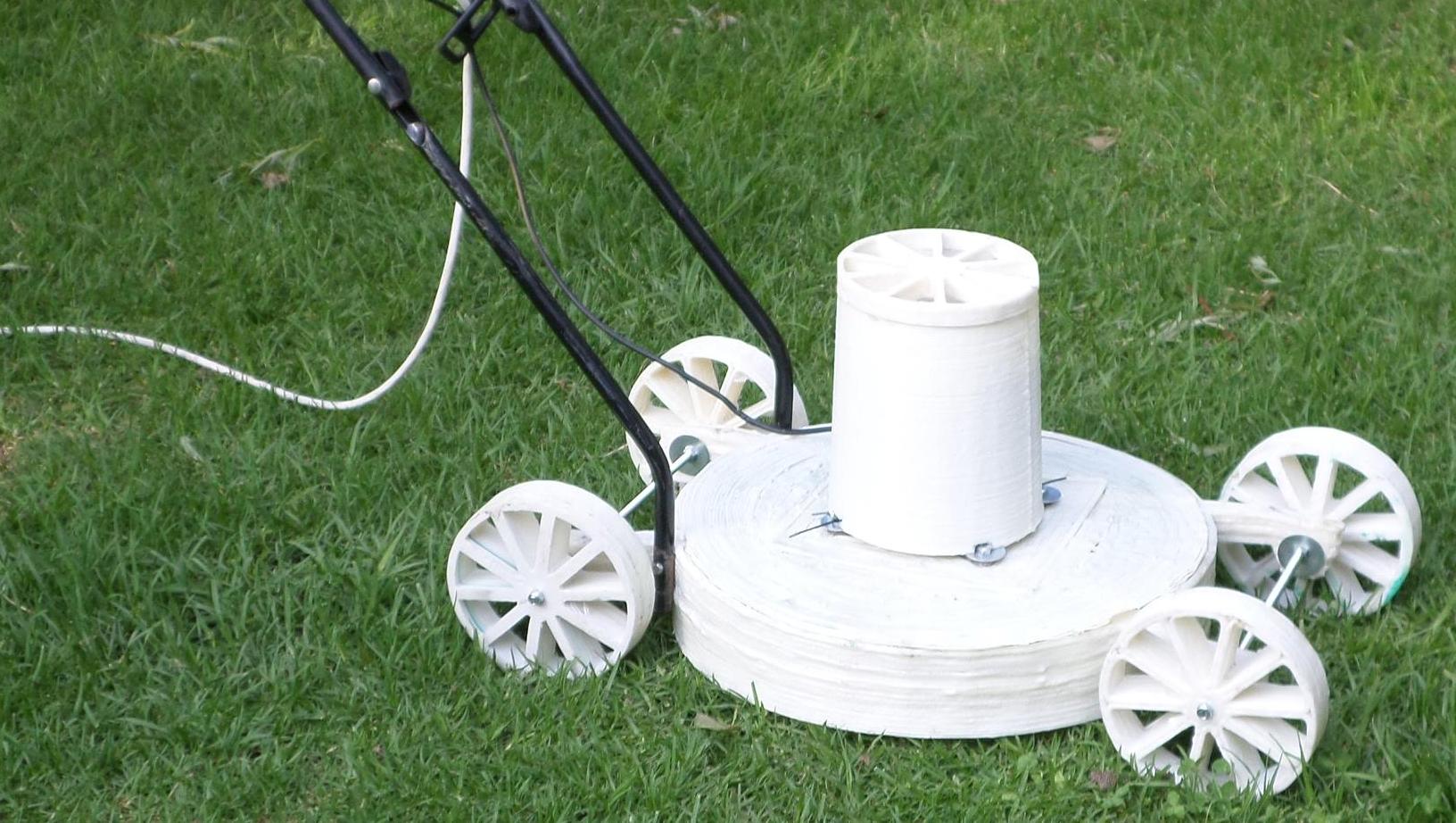

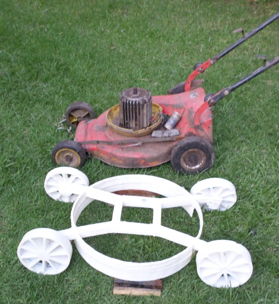

Il n’y a que le moteur, la lame, le manche et les axes de roues qui n’ont pas été imprimés en 3D, tout le reste du châssis est sorti de la grosse buse de la « Cheetah » :

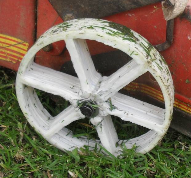

- Les 4 roues à raison de 45 minutes par roue (en bleu sur le schéma ci-à-droite) : 180 minutes
- Le capot du ventilateur en forme de roue (bleu) : 10 minutes
- Le cadre faisant office de pare-pierre (rouge) : 190 minutes
- Le capot supérieur (jaune) : 70 minutes
- Le capot moteur (doré) : 90 minutes

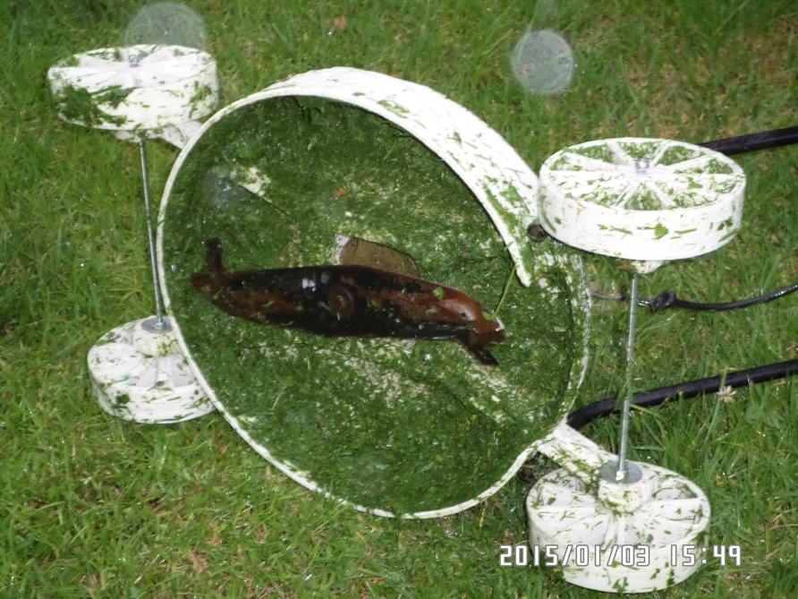

Cela fait donc un total de 9 heures d’impression 3D et environ 5600 grammes d’ABS pour une tondeuse en plastique supportant les contraintes physiques et mécaniques du moteur et de la rotation de la lame!
