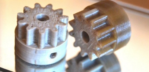

Engrenage imprimé avec du filament PEEKPour faire simple, une imprimante qui supporte les contraintes du PEEK avec une buse pouvant être chauffée jusqu’à 420° peut imprimer à peu près tout ce qui existe. Il y a bien sur une problématique logicielle mais étant donné la dimension open source de notre imprimante, il n’y a pas vraiment de limites.
