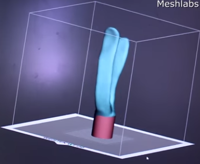

Pour parvenir à leurs fins, ils ont d’abord conçu un joystick en plastique thermo moulé parfaitement adapté à la main du patient. Ils ont ensuite scanné ce dernier avec un scanner 3D Modular 3D. Le modèle de la poignée ainsi numérisée a été retravaillé avec les logiciels gratuits Meshlabs et Meshmixer pour obtenir un fichier parfaitement imprimable.
Joystick modélisé dans Meshlabs
Le joystick en 3D dans Meshlabs

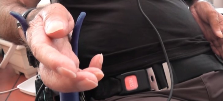

Les premiers essais d’impression ont été réalisés avec du PLA mais pour plus de confort et d’ergonomie, un plastique souple et flexible a été utilisé pour la version finale.
Les tests en conditions réelles ont été concluants dès les premiers instants ! Le patient handicapé peut se déplacer avec aisance en toute simplicité.
