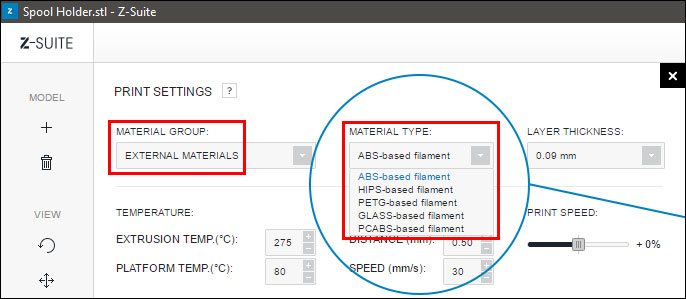

C’est avec la mise à jour du logiciel Z-SUITE en version 1.10 que les matériaux de constructeurs tiers sont maintenant compatibles avec les imprimantes 3D Zortrax. L’évolution des M200 et M300 en matériaux “open source” est gratuite puisqu’il suffit de mettre à jour le logiciel Zortrax.

Une fois la mise à jour du logiciel Z-Suite effectuée, ouvrir les paramètres avancés (Advanced Settings) et choisir “External materials” dans Material Group. Il faudra ainsi préciser le type de filament (ABS, HIPS, PETG, GLASS…) et ses températures d’extrusion et de la plateforme, l’infill (top layer et bottom layer), la vitesse d’impression et d’autres propriétés du matériau utilisé.
