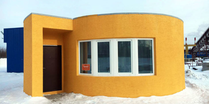

C’est le buzz impression 3D de ces derniers jours. Une vidéo tourne sur les réseaux sociaux avec la fabrication en moins de 24 heures d’une maison grâce à une énorme imprimante 3D. C’est l’oeuvre de la société russe Apis Cor qui a fabriqué une petite maison en même pas une journée.
La démonstration s’est faite à Stupino, à une centaine de kilomètres au sud de Moscou. S’il ne s’agit pas d’une construction destinée à être habitée mais d’un showroom concret sur les possibilités de l’imprimante, Apis Cor n’en est pas à son premier coup d’essai dans le nouveau métier d’imprimeur de maisons.
Le principe est assez simple : on livre la machine avec un camion grue. A peine une demi-heure de mise en route est nécessaire pour préparer l’engin et seulement deux opérateurs seront requis le temps de l’impression. L’imprimante tourne autour de son axe principal, pivot pour imprimer tout autour sur une surface maximale de 132 m² grâce à son bras extensible.
Apis Cor se démarque de ses concurrents par la méthode : au lieu d’imprimer la maison par l’extérieur, l’habitation est fabriquée autour de l’imprimante, ce qui permet d’obtenir une surface beaucoup plus importante, autour du point de pivot de la machine. Avec un diamètre maximal de 12.8 mètres pour 3.1 mètres de hauteur, les constructions peuvent être relativement spacieuses. Déposée et enlevée par une grue, l’imprimante béton se placera même sur une solide dalle pour construire des étages supplémentaires.
La dernière démonstration en date est la réalisation d’une mini maison de 38 mètres carrés. Sur un plancher déjà posé, l’imprimante a levé des murs de béton en cercle. Ont ensuite été mis en place les fenêtres et le toit plat, avant que Samsung ne vienne équiper l’intérieur avec une télévision et de l’électroménager. Au final, 24 heures ont suffi pour créer de toutes pièces ce logement économique. Apis Cor annonce une durée de vie de 50 ans pour une construction de ce type.
