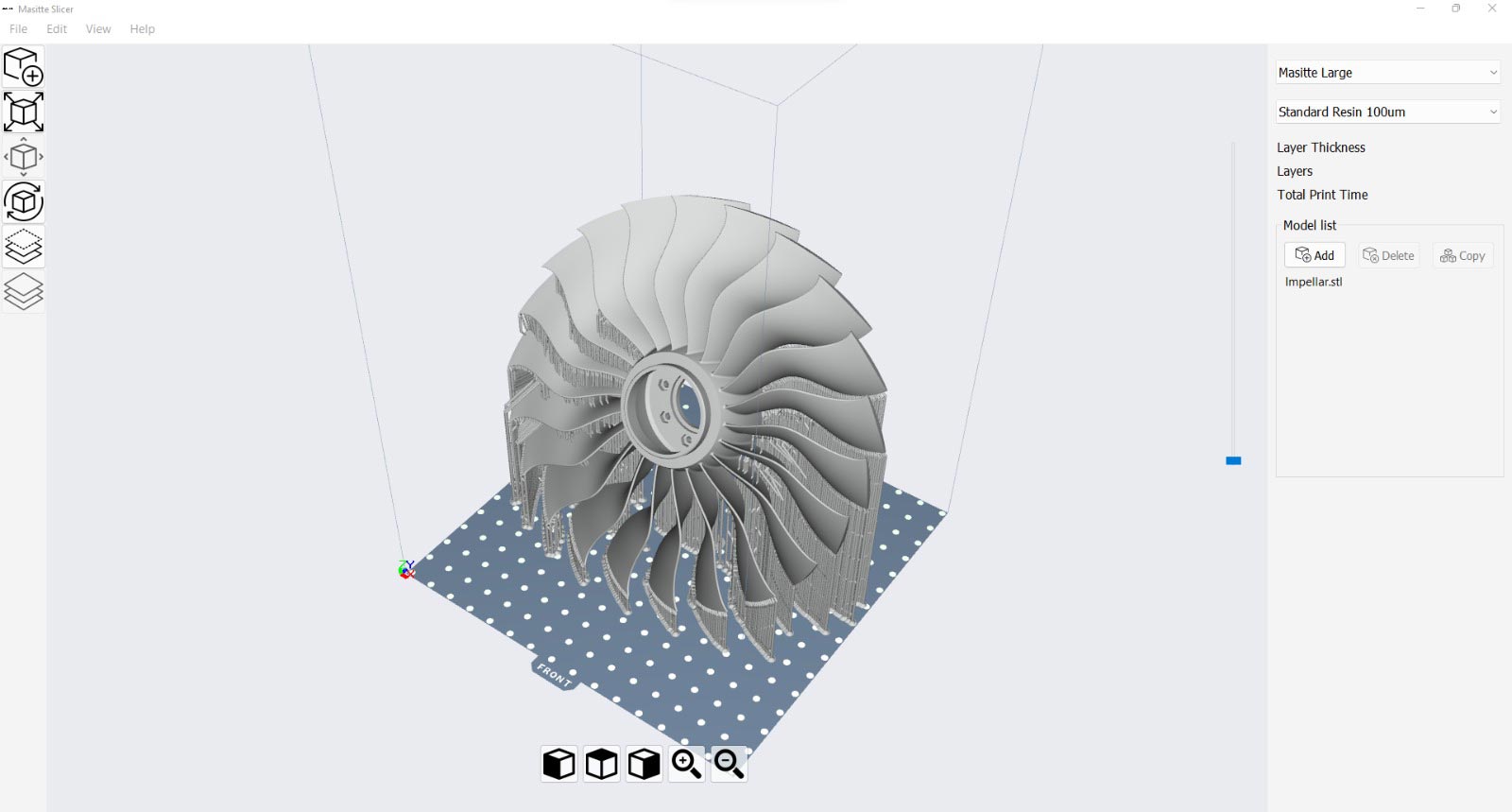

Le constructeur dispose de son propre logiciel de tranchage, Masitte Slicer. Dédié aux imprimantes de la marque, il est cependant possible d’utiliser un autre outil. Tout comme les SLA et MSLA domestiques, le slicer Chitubox permet de préparer les fichiers STL pour l’impression 3D résine. Les connaisseurs pourront ainsi facilement se faire à l’utilisation d’une machine professionnelle s’ils utilisaient déjà le logiciel avec leur Elegoo ou leur Creality Halot.
Masitte Slicer

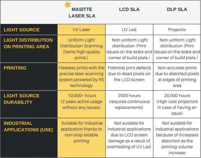

Les défauts du MSLA
Reposant sur un écran LCD pour polymériser la résine, la technologie MSLA est de ce fait un peu plus abordable. Cependant, elle n’est pas exempt de défauts. En effet, la qualité des écrans varient d’une machine à l’autre avec un éclairage pas toujours uniforme, notamment dans les angles. De plus, ces écrans sont très sujets aux pannes, allant du pixel mort à l’absence totale d’éclairage. Par conséquent, il s’agit d’une pièce d’usure à remplacer et recycler régulièrement pour obtenir des prints de bonne qualité.
Les avantages et inconvénients du laser
La durée de vie d’un laser est estimée à environ 10 000 heures, soit au moins 2 ans d’utilisation intensive.
Par conséquent, avec cette technologie laser, le seul consommable à remplacer de temps en temps d’une imprimante 3D telle que la Masitte sera le FEP. Le FEP (pour Fluorinated Ethylene Propylene) est le film à haute transmission lumineuse indispensable à l’impression 3D à base de résine liquide.
En contrepartie, le laser solidifie la résine “point par point”. Un peu comme la buse d’une imprimante 3D FDM, le laser se déplace le long d’un chemin défini par le slicer et ce couche après couche. La vitesse dépend donc de l’objet à imprimer et est donc difficilement comparable aux imprimantes 3D MSLA. Par contre, contrairement à ces dernières, le volume d’impression n’impacte pas la qualité qui sera la même sur les trois Masitte qui afficheront aussi une surface plus lisse que des objets imprimés avec des écrans LCD.
Les différentes technologies SLA
laser SLA VS LCD SLA VS DLP SLA
Comme on le voit ci-dessous, la technologie Laser SLA est très différente du DLP ou du MSLA, plus connu grâce aux imprimantes 3D à stéréolithographie plus accessibles en termes de tarif et de fonctionnalités.
comparaison Laser SLA MSLA DLP
