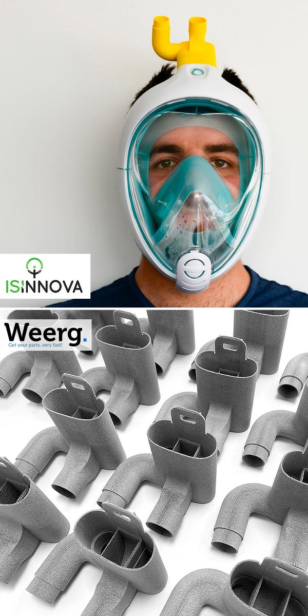

L’idée d’utiliser un masque du commerce pour en faire un masque d’urgence est venue d’Italie. Le Dr Renato Favero et le FabLab Brescia se sont rapprochés de Isinnova, une société italienne de conseil dans le domaine de l’ingénierie mécanique industrielle. Un premier contact avec Decathlon a été très fructueux puisque l’entreprise française a mis à disposition les plans CAO de son masque Easybreath afin de travailler sur cette base. Après une évaluation minutieuse des modifications à apporter, le composant complémentaire pour la connexion entre le masque de plongée Decathlon et un respirateur médical a été conçu et imprimé en 3D. La valve, baptisée Charlotte, a été brevetée pour une utilisation gratuite afin que tous les hôpitaux, cliniques et soignants puissent en bénéficier. Les premiers prototypes ont été testés dans les hôpitaux de la province italienne de Brescia.
Il s’agit de masques d’urgence non certifiés pour les établissements de santé en situation de difficulté proclamée à trouver des fournitures médicales officielles, mais ils peuvent certainement être utiles en l’absence de masques C-PAP utilisés en thérapie sous-intensive.
Bien qu’à l’heure actuelle, cette solution soit un dispositif biomédical non certifié, nous avons déjà la confirmation de la part des établissements hospitaliers qu’il s’avère extrêmement utile en l’absence d’autre chose.
photo masque snorkeling Decathlon hack 3D
Basée à Gardigiano, la société italienne Weerg Srl a mis à disposition ses imprimantes HP Jet Fusion 5210 pour fabriquer une partie des 500 valves nécessaires. Le matériau utilisé est le Nylon PA12.
