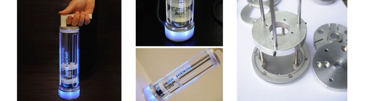

Il y a presque un an déjà, je vous présentais la LumiFold, une imprimante 3D SLA pliable et portable développée dans un garage. Fort du succès de sa campagne Indiegogo, son créateur italien Davide Marin a fondé la start-up Lumi Industries. En découle une nouvelle version améliorée de cette imprimante 3D de poche baptisée  LumiPocket qui se veut plus précise et plus facile avec un plus grand volume d’impression et un design moderne.
