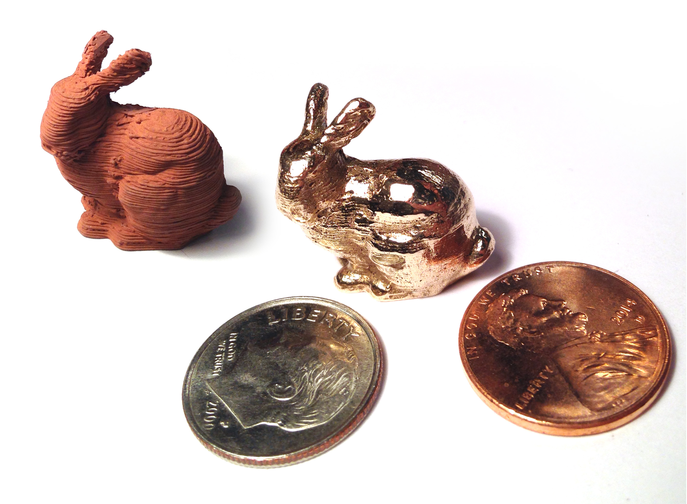

Objets imprimés avec la Mini Metal Maker
Si la Mini Metal Maker semble fonctionner comme les désormais classiques imprimantes 3D FDM plastique, les objets doivent passer au four, entre 600°C et 900°C, après impression. Cette étape est nécessaire pour faire évaporer les composants non métalliques (le liant organique et l’eau qui représentent entre 10 et 20% du mélange) de la pâte qui remplace l’habituel plastique.

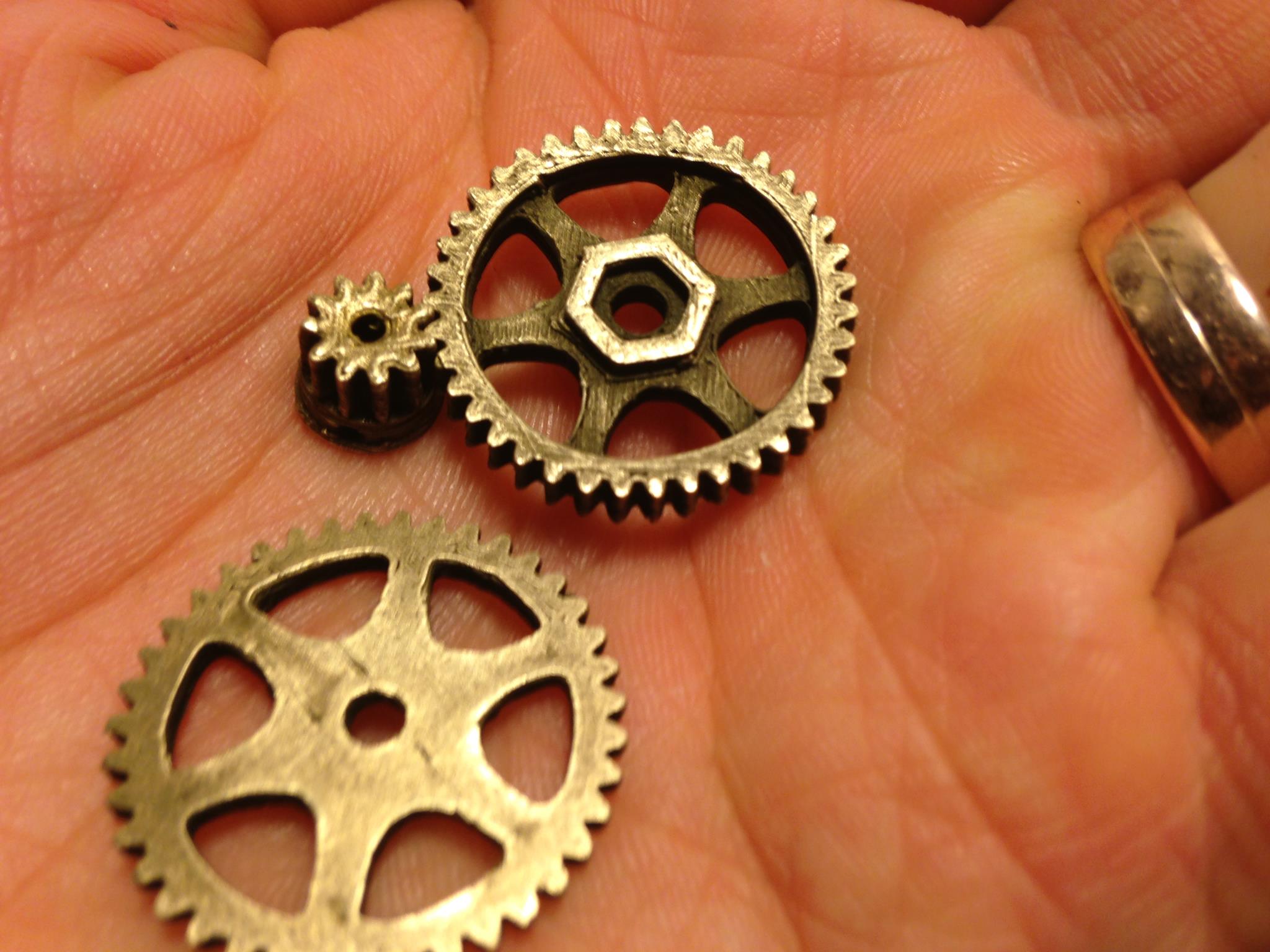

Engrenages imprimés avec la Mini Metal Maker
