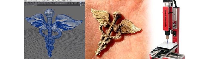

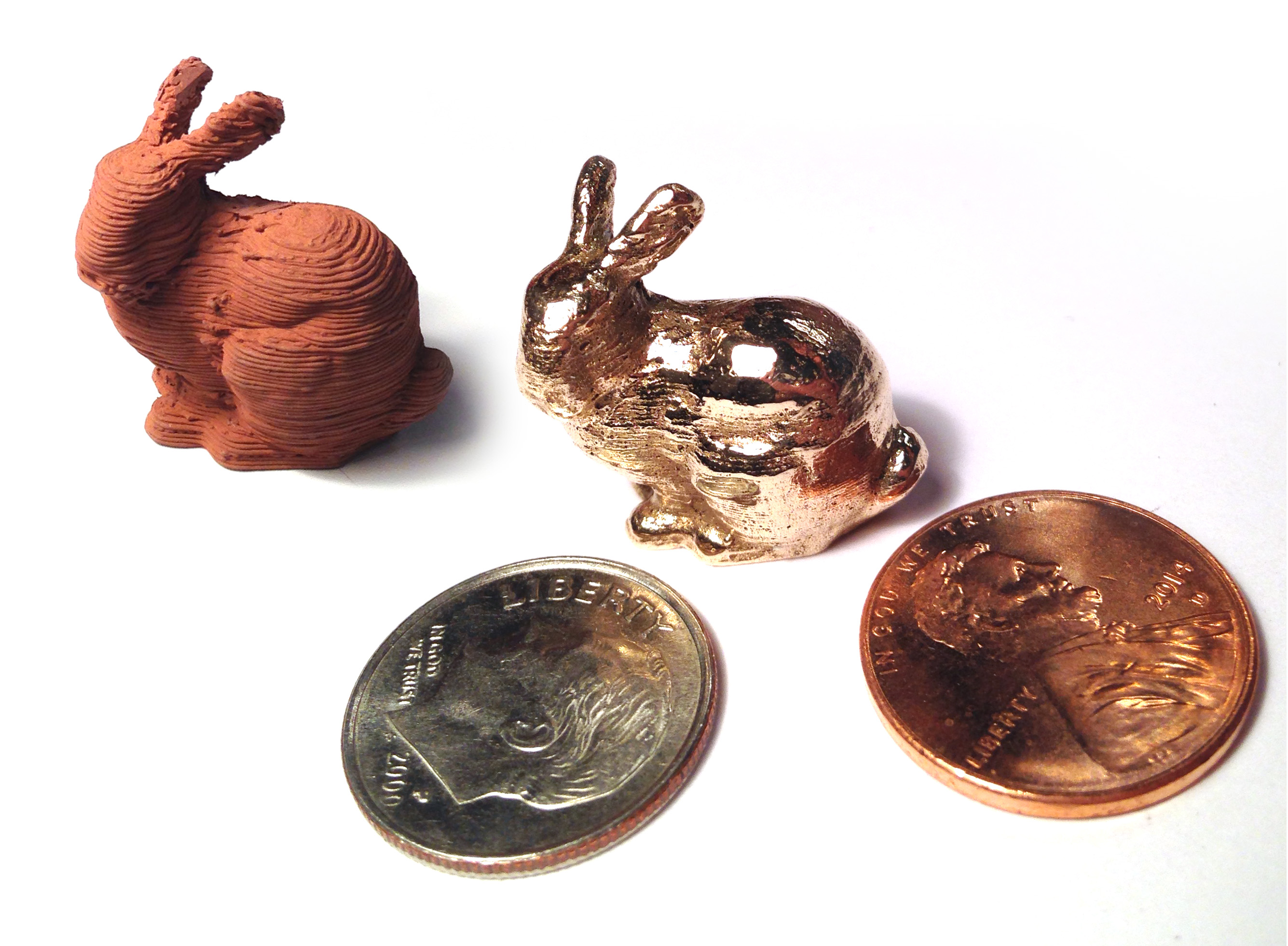

Si la Mini Metal Maker semble fonctionner comme les désormais classiques imprimantes 3D FDM plastique, les objets doivent passer au four, entre 600°C et 900°C, après impression. Cette étape est nécessaire pour faire évaporer les composants non métalliques (le liant organique et l’eau qui représentent entre 10 et 20% du mélange) de la pâte qui remplace l’habituel plastique.

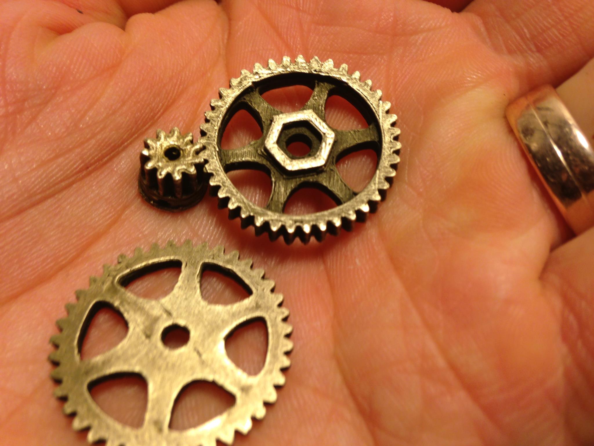

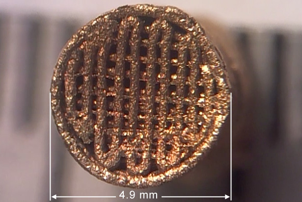

D’un point de vue performance et fonctionnement, cette mini imprimante 3D métal permet de fabriquer des objets d’une taille maximum de 80 x 80 x 80 mm avec des couches de 250 microns en étant simplement raccordée par USB à un ordinateur. De quoi ravir les apprentis joailliers qui pourront polir, tordre, percer, etc. leurs réalisations pour les transformer en jolis bijoux ! Les autres pourront s’amuser à fabriquer des objets qui conduisent l’électricité bien plus résistants que ceux en plastique.
