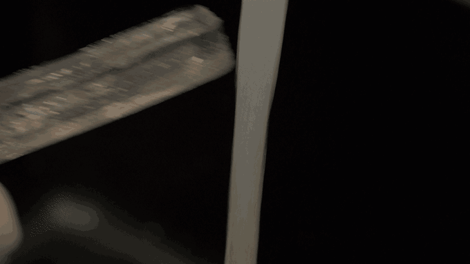

Derrière son panneau en verre entouré de LED et son écran 10′ de contrôle tactile du plus bel effet se cachent donc 6 buses. Elles peuvent projeter différents matériaux en micro gouttelettes pour fabriquer des objets en 3D par polymérisation au laser ultraviolet. Ce n’est pas sans rappeler le PolyJet™ industriel mais à coût incomparable et même mieux optimisé d’après les concepteurs du DigiJet.
Zoom sur les buses DigiJet
