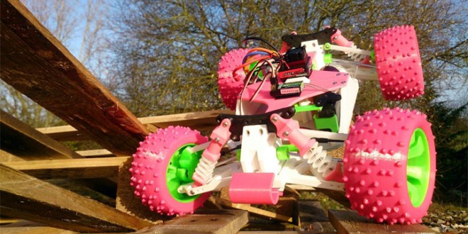

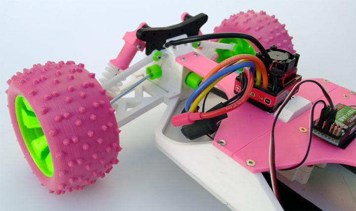

C’est Filimprimante3D qui s’est amusé à créer de toutes pièces une voiture RC avec une imprimante 3D, un bon exercice pour tester différentes sortes de consommable !
Les composants ont été créés avec :
  • du polycarbonate, choisi pour sa résistance, sur une Flashforge Dreamer
  • du nylon Taulman, souple et résistant, pour les amortisseurs
  • de l’ABS ESUN bon marché pour les parties fixes des amortisseurs
  • un alliage PET / fibre de carbone qui combine poids réduit et résistance
  • du POM (polyoxyméthylène) pour une très bonne précision d’impression des engrenages
  • du Ninjaflex (TPU) pour des pneus souples et solides
OpenRC voiture radiocommandee imprimee en 3D
Anecdote intéressante : aussi peu technique que semble être un pneu, chacun des quatre boudin de Ninjaflex a nécessité 17 heures d’impression, à une vitesse très basse de 15 à 30 mm/s.
