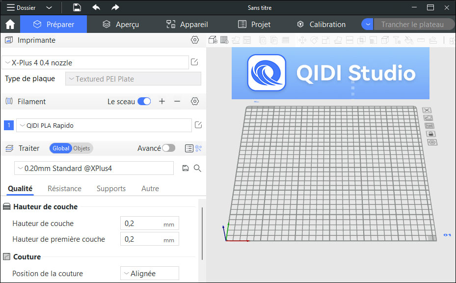

Pour rendre la Plus4 accessible aux moins expérimentés, l’entreprise a développé un nouveau logiciel slicer baptisé Qidi Studio qui reprend l’interface de Bambu Studio, différente de Qidi Slicer qui lui ressemble à PrusaSlicer. Pour l’instant, seule la dernière version de Qidi Studio prend en charge la Plus4 (nommée “X-Plus 4″…).
Qidi Studio interface
Elle devra recevoir des mises à jour pour être pertinente, l’application mobile Qidi Link pour Android et iOS servira essentiellement à surveiller les impressions à distance, avec statut (succès, échec, en cours) et une vue de la caméra intégrée à la Plus4.
