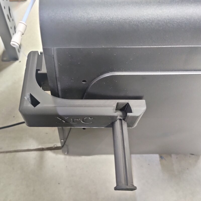

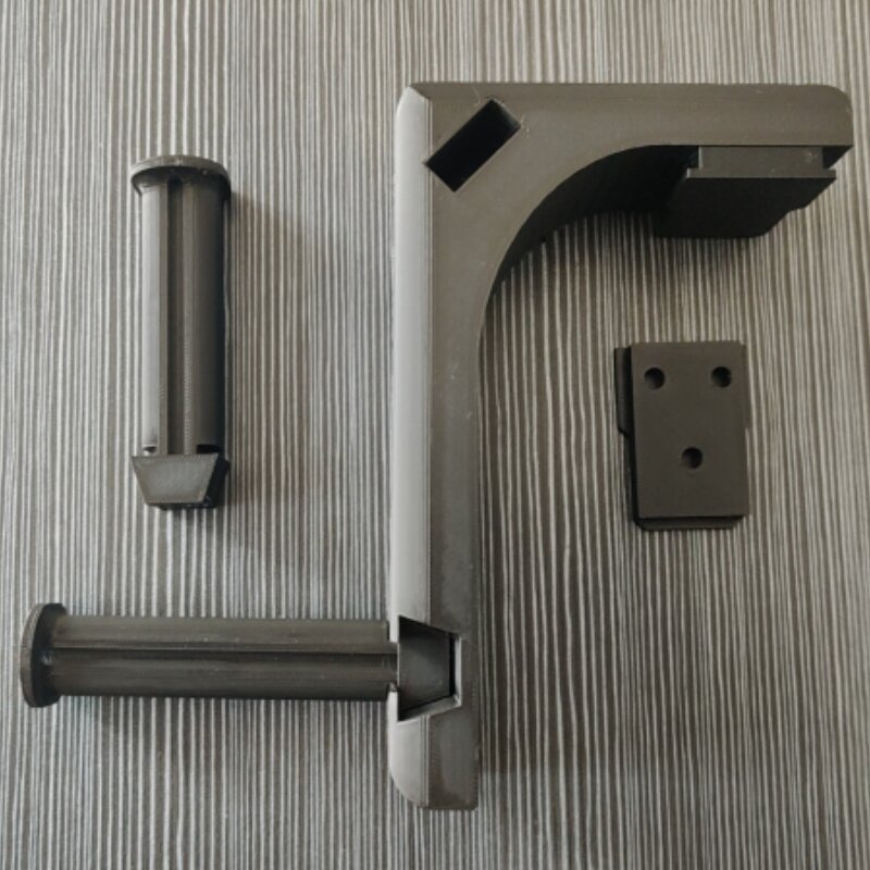

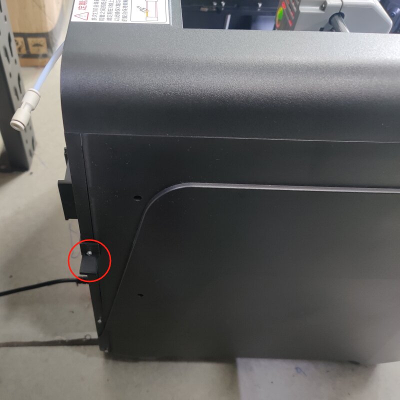

Porte-filament latéral
Ou “Side Filament Holder” avec les fichiers STL d’un modèle de support de bobine latéral, (que je n’ai pas encore testé) ainsi que son guide d’installation dons j’ai extrait les image suivantes.
