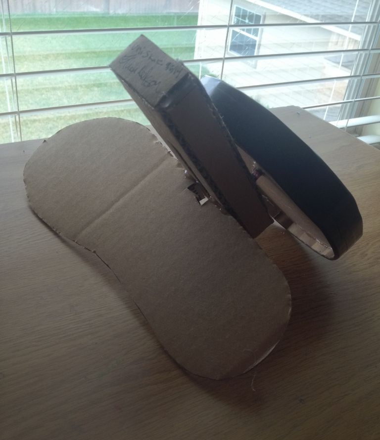

Prototype de roller mono-roue
Ethan a commencé son projet en réalisant différents prototypes de rollers en carton afin de trouver le design le plus adapté à son idée. Il a même tenté une version mono-roue (ci-à-droite) qu’il a rapidement exclue pour des problèmes évidents de stabilité. Il souhaitait réaliser des patins adaptables à n’importe quel type de chaussure, sans crochet ni boucle.

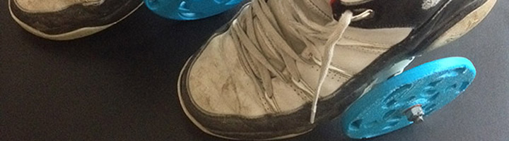

Le support des rollers à 2 roues fixé sur une basket Nike Air Jordan

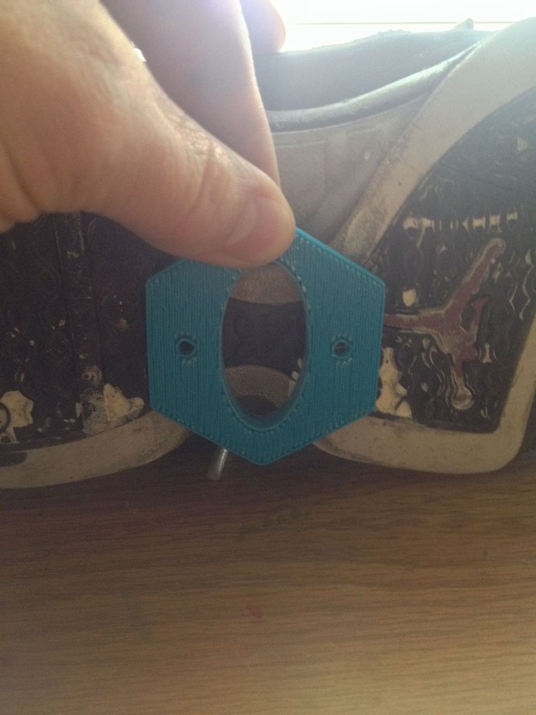

Le design final est composé de 4 pièces dont les 2 roues. Les 2 autres pièces sont l’essieu et la fixation qui se clipse sur la partie incurvée du point de torsion au milieu des semelles de baskets. Ces 2 pièces s’emboîtent l’une dans l’autre mais il est conseillé de les coller pour éviter qu’elles se désolidarisent en roulant.
Pour des raisons de solidité, les roulements à billes, les écrous et les tiges filetées qui servent d’axes de roues ne sont pas imprimés en 3D avec du plastique ABS comme les autres pièces. Il faut donc les acheter dans n’importe quel magasin de bricolage ou dans une boutique en ligne.

Rollers dual-wheels imprimés en 3D fixés sur des chaussures
