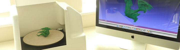

Financé (à hauteur d’environ 115 000€ sur les 95 000 demandés) sur Kickstarter en début d’année, le scanner 3D Cubik est désormais disponible à la vente chez CADScan, la société à son origine basée au Royaume-Uni. Ce petit scanner de bureau vendu de 699€ s’appuie sur une nouvelle technologie en instance de brevet baptisée DepthPhase, plus rapide et précise. Les lasers habituels sont remplacés par des LEDs inoffensives pour les yeux qui projettent une séquence de formes sinusoïdales qui permet de calculer au mieux la profondeur. Le classique plateau tournant bien pratique est quant à lui conservé et permet d’accueillir des objets d’une taille maximale de 220 mm de large par 200 mm de hauteur.

Scanner 3D Cubik

Le problème avec ces appareils, c’est que tant que l’on a pas testé soit même avec le type d’objet qui nous intéresse, on n’a des soutes quand au résultat, par exemple ici comme l’objet est monochrome, quel serait le résultat avec une figurine colorée ?
On le voit dans la vidéo, le scanner capture aussi les couleurs 😉
