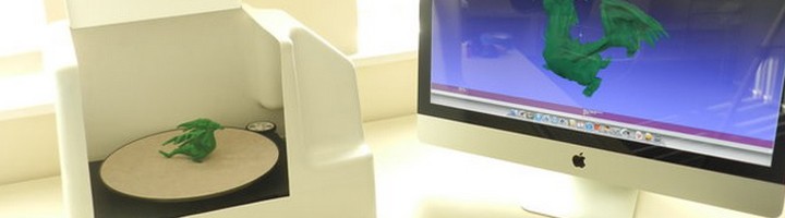

Financé (à hauteur d’environ 115 000€ sur les 95 000 demandés) sur Kickstarter en début d’année, le scanner 3D Cubik est désormais disponible à la vente chez CADScan, la société à son origine basée au Royaume-Uni. Ce petit scanner de bureau vendu de 699€ s’appuie sur une nouvelle technologie en instance de brevet baptisée DepthPhase, plus rapide et précise. Les lasers habituels sont remplacés par des LEDs inoffensives pour les yeux qui projettent une séquence de formes sinusoïdales qui permet de calculer au mieux la profondeur. Le classique plateau tournant bien pratique est quant à lui conservé et permet d’accueillir des objets d’une taille maximale de 220 mm de large par 200 mm de hauteur.
