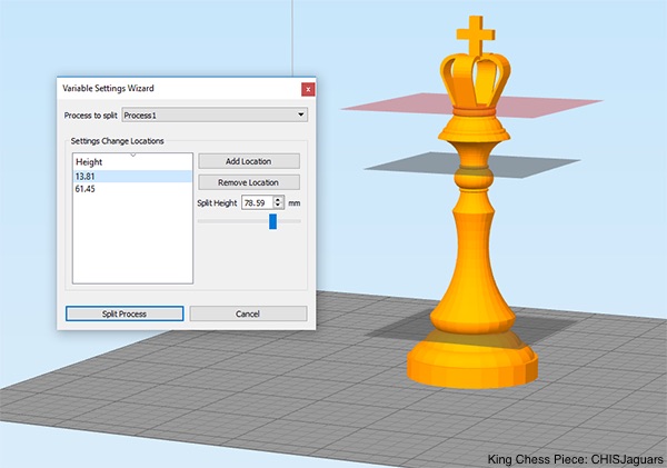

Des variables pour appliquer des réglages particulier à n’importe quelle région de l’objet imprimé
Grâce à un système de variables, le paramétrage sectoriel de Simplify3D permet désormais de changer n’importe quel réglage pour une région précise. En plus du taux de remplissage, de l’épaisseur des parois et de la vitesse d’impression, on peut par exemple changer la qualité d’impression et les propriété mécaniques de la zone sélectionnée.

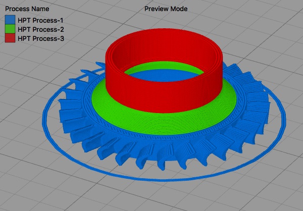

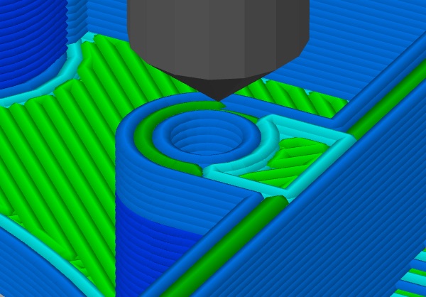

La prévisualisation du process d’impression 3D améliorée
Dans la version 4.0, la prévisualisation du job d’impression 3D intègre les différents process utilisés pour imprimer l’objet en 3D. L’utilisation d’un code couleur permet au premier coup d’oeil de vérifier que tous les paramètres sont correctement définis. Le contrôle temporel de l’aperçu a également été amélioré, permettant par exemple d’aller à directement à une couche donnée.
Des transitions transparentes entre les process
Quelques soient les paramètres modifiés entre les différents process (infill, résolution, etc.) d’un même objet, Simplify3D génère automatiquement les transitions de sorte à ce qu’il n’y ait aucune marque sur l’objet (balafre ou surplus de matière par exemple).

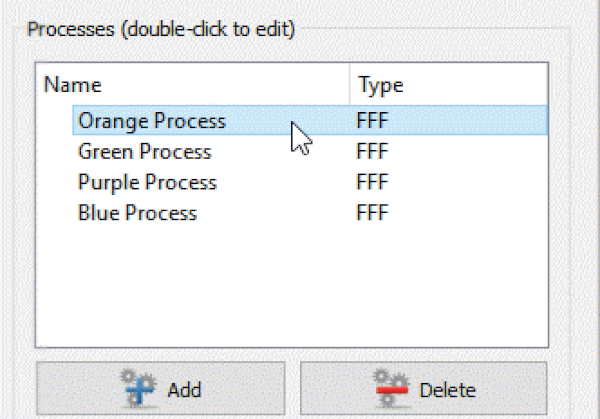

Réorganisation des process par glisser/déposer
Afin d’organiser les grosses impressions 3D de plusieurs objets sur le même plateau d’impression 3D, Simplify3D permet d’ordonnancer les process par simple glisser/déposer.

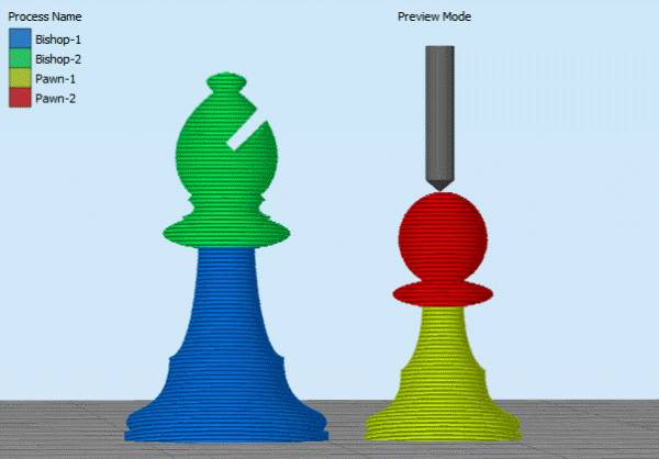

Les impressions séquentielle améliorée
Avec Simplify3D 4.0 il est désormais possible de terminer un objet avant d’en commencer un second. Cela permet de réduire les déplacements entre les modèles et les éventuels “cheveux” (également appelés “cordes”) que ça peut créer entre eux. C’est aussi un gain de temps et de qualité. Il faut par contre s’assurer que la buse ne viendra pas percuter le premier objet terminé.

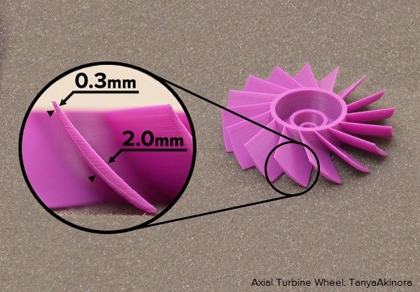

Quantité d’extrusion variable
Simplify3D ajuste automatiquement la quantité de plastique extrudée en fonction de l’épaisseur et de la forme de la partie de l’objet imprimé. Cette nouvelle fonctionnalité est particulièrement intéressante pour les parties fines et effilées.

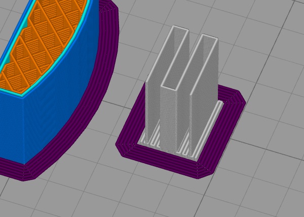

Amélioration de l’adhérence des supports au plateau
Grâce à l’option “Solid Base Layers”, les supports peuvent reposer sur plusieurs couches solides afin d’accroître leur adhérence sur le plateau. Il est également possible d’ajouter du “brim” à tout ça pour éviter tout décollement.

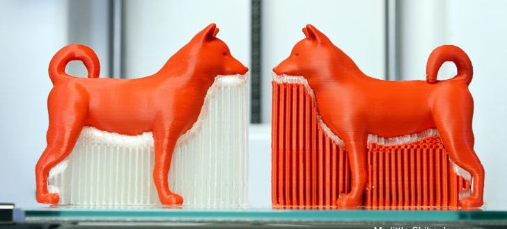

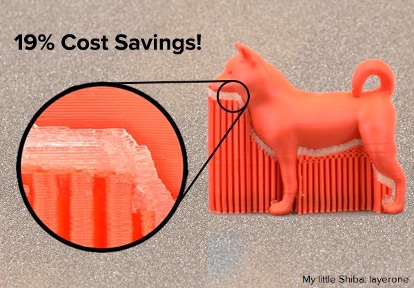

Optimisation des supports solubles
Si les versions précédentes de Simplify permettait déjà d’avoir une densité de support plus importante à proximité de l’objet pour économiser de la matière, la V4 permet carrément d’utiliser différents matériaux pour les supports. Dans l’exemple ci-contre, une grande partie du support est imprimée avec du PLA peu coûteux en faible densité tandis que le haut est fait de PVA pour faciliter son retrait !
Voici une vidéo qui démontre tout l’intérêt de cette gestion encore plus avancée des supports :

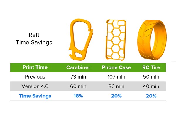

Nouveau design de raft plus simple à retirer
Si le “radeau” est l’une des fondations les plus efficaces pour des objets imprimés en 3D sans décollage du plateau, c’est aussi l’une des plus pénibles à retirer. Les anciennes version de Simplify3D faisaient déjà mieux que la concurrence mais la V4 apporte tout de même un tout nouveau design de raft encore plus efficace !
Un nouveau raft également plus rapide à imprimer
La taille et l’emplacement de ce nouveau design de raft bénéficient aussi d’améliorations permettant d’économiser jusqu’à 20% du temps de fabrication !

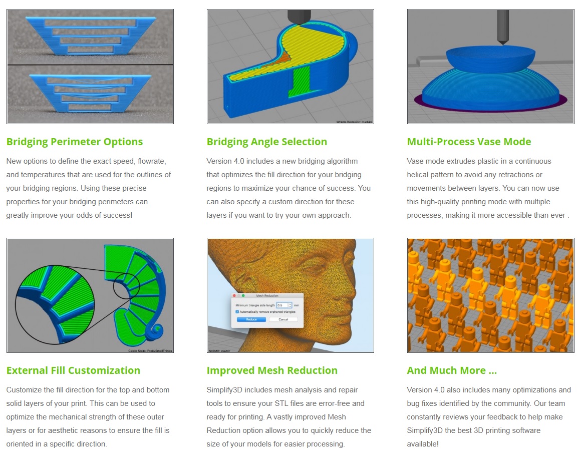

Les améliorations demandées par la communauté
L’équipe de Simplify3D est à l’écoute de sa communauté et de nombreuses “feature requests” ont été implémentées et de nombreux bugs corrigés :
