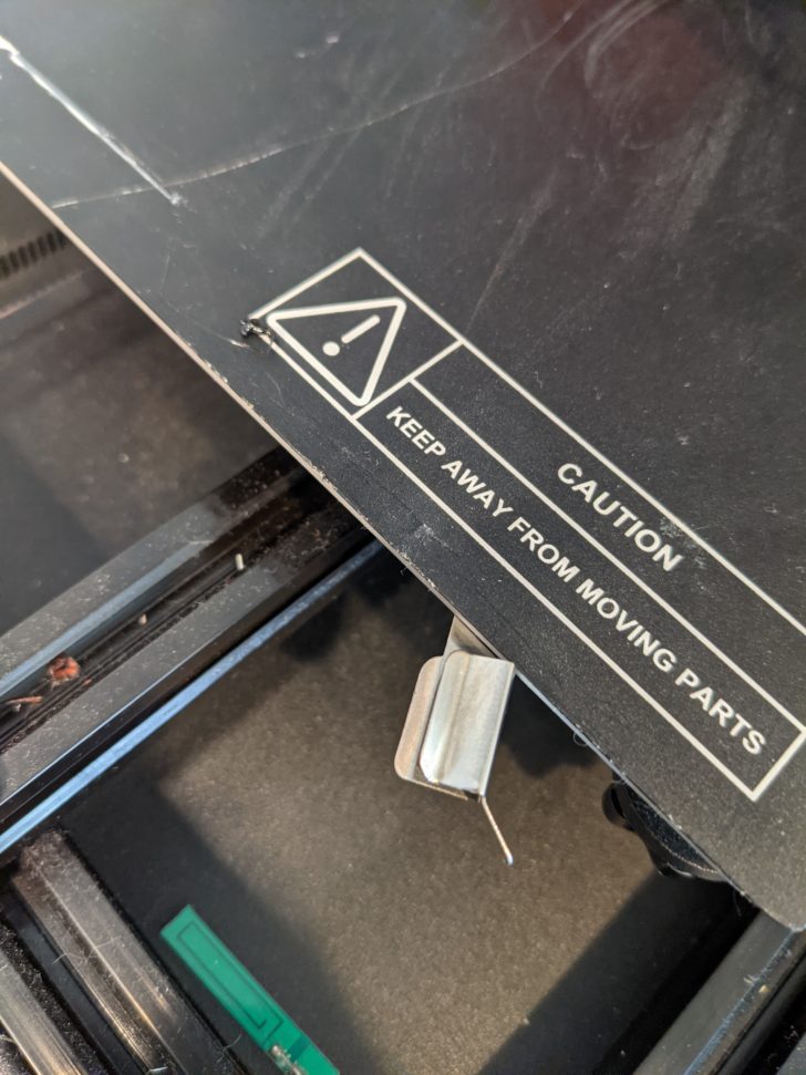

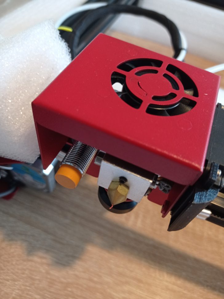

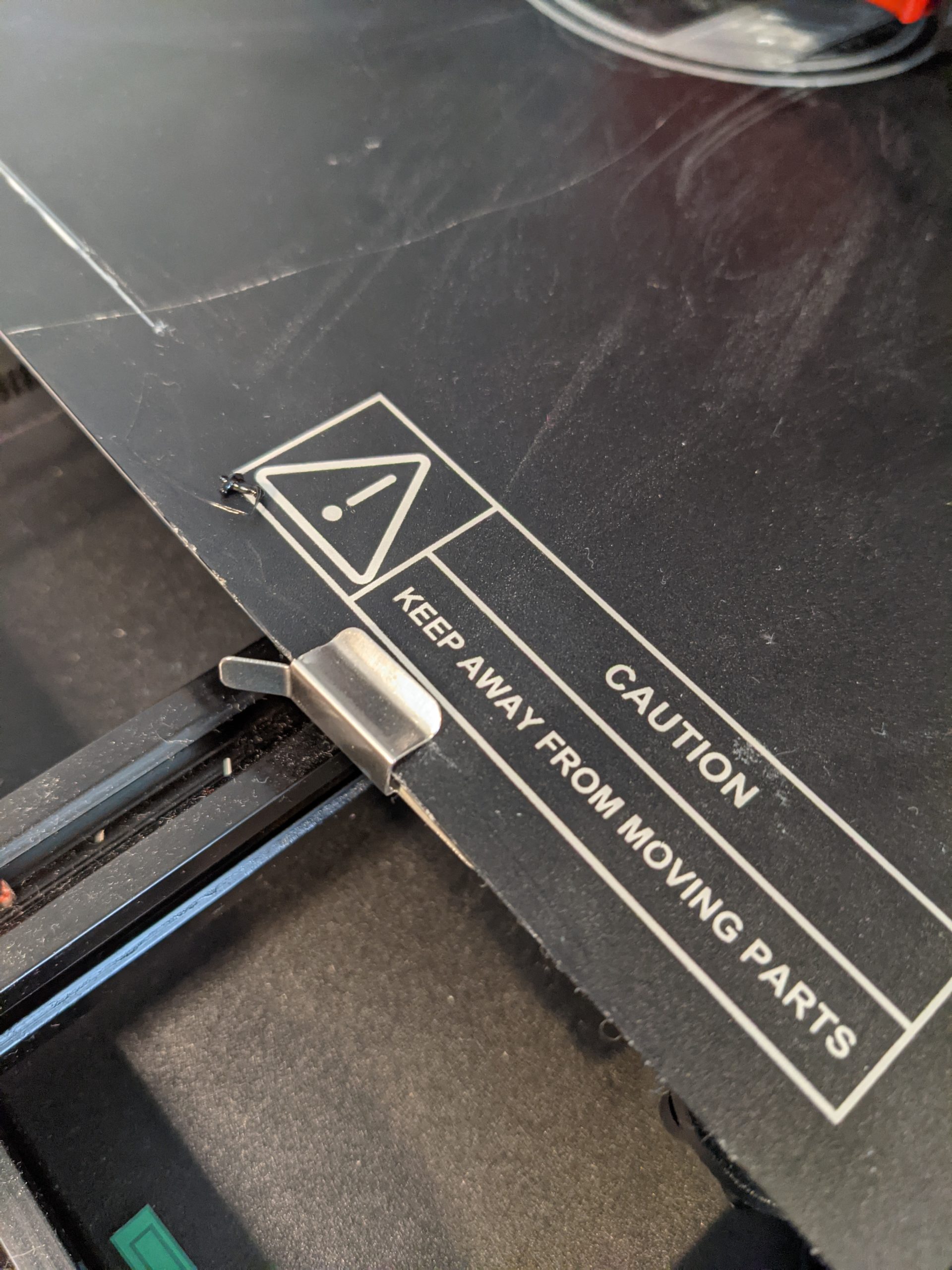

Niveau dimension, on est sur le standard des machines de cette gamme avec une zone d’impression annoncée de 300 x 300 x 400 mm pour une machine qui cote hors-tout à 480 x 620 mm en base et 660 mm de hauteur, la base incluant toute électronique et l’alimentation. Gros plus de cette machine, on retrouve un capteur capacitif pour le nivellement. Toute la gestion de l’imprimante se fait via un écran tactile et couleur en façade, dans lequel on retrouvera tous les réglages de nivellement, d’alimentation, mais également les options telles que le Wifi, l’extinction automatique et une série d’auto-tests que la machine peut faire pour essayer de sourcer les pannes. Le plateau est quant à lui amovible et en aluminium, il y a par ailleurs un système de crochet permettant de tenir en place le plateau sans se servir de pinces.

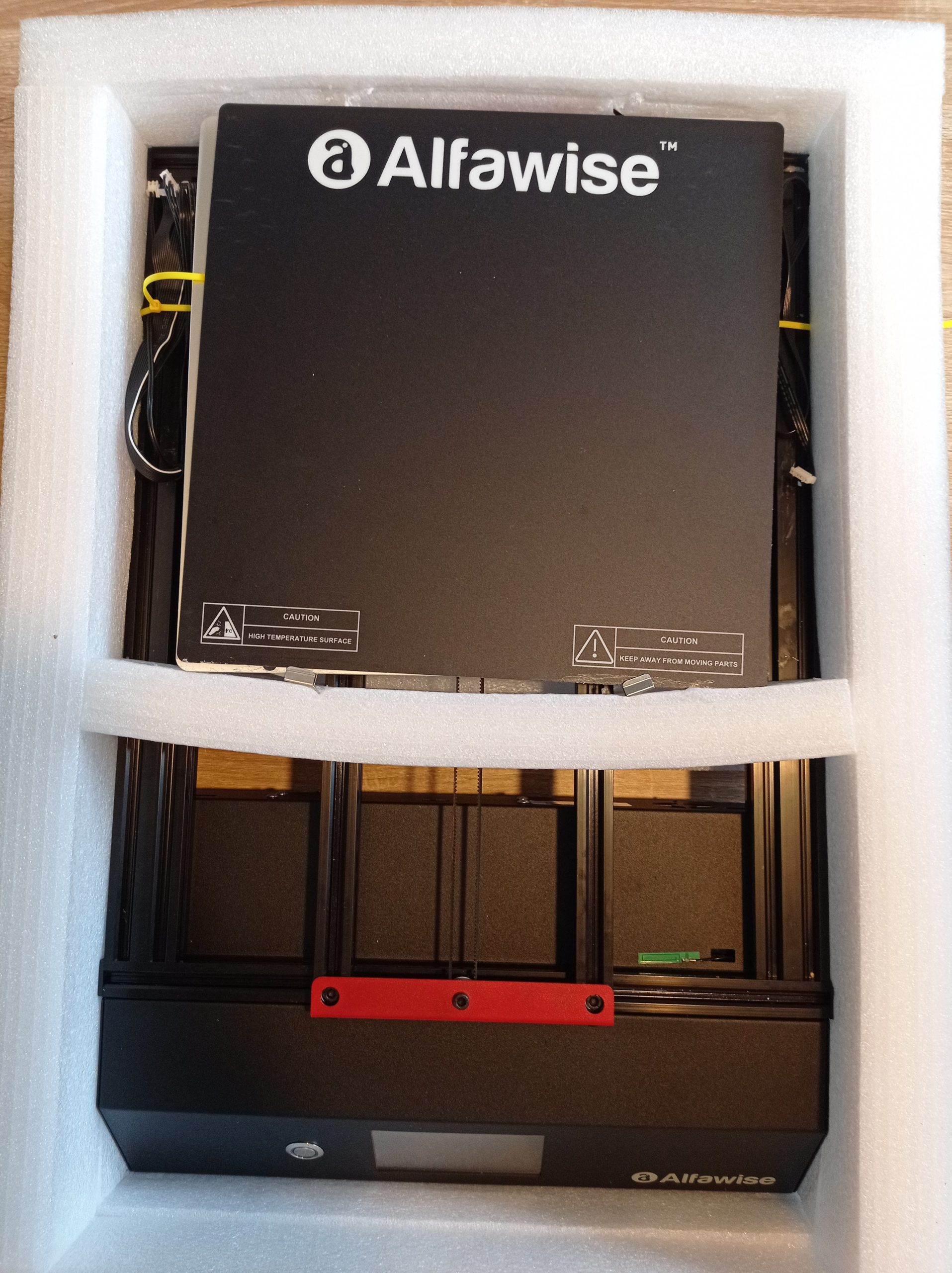

Comme la plupart des machines maintenant, la U20mix arrive dans un (très gros) carton de 700 x 560 x 340 mm, rempli de protections qui assurent à l’imprimante un voyage sans encombre depuis l’Asie.
Le carton est divisé par des protections en deux espaces, le premier contient le plateau et la base (base contenant toute électronique) et un second niveau au fond qui contient le portique et le carton de pièces.

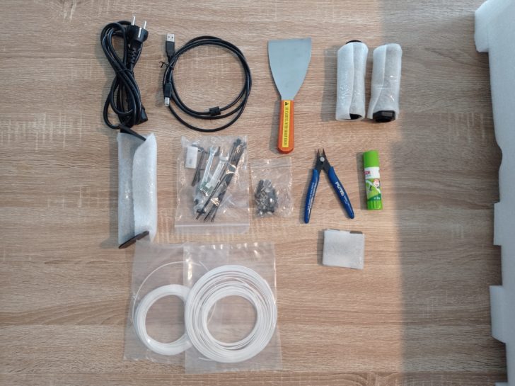

Dans la boîte centrale, on retrouve une pince, du filament (j’ai eu deux échantillons de blanc, c’est dommage pour un double extrudeur et comme souvent, on n’a pas d’infos sur le filament), de la quincaillerie, les supports de bobines, une spatule, etc.

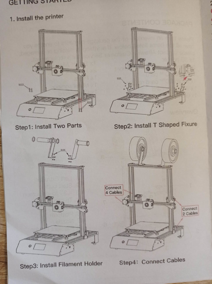

Pour la partie montage, ne comptez pas plus de 10 minutes (et encore…). Il suffit de visser le portique dans la base, de fixer les deux T de renfort sur les côtés, de fixer les deux supports de bobines et de brancher les 4 connectiques et le tour est joué !

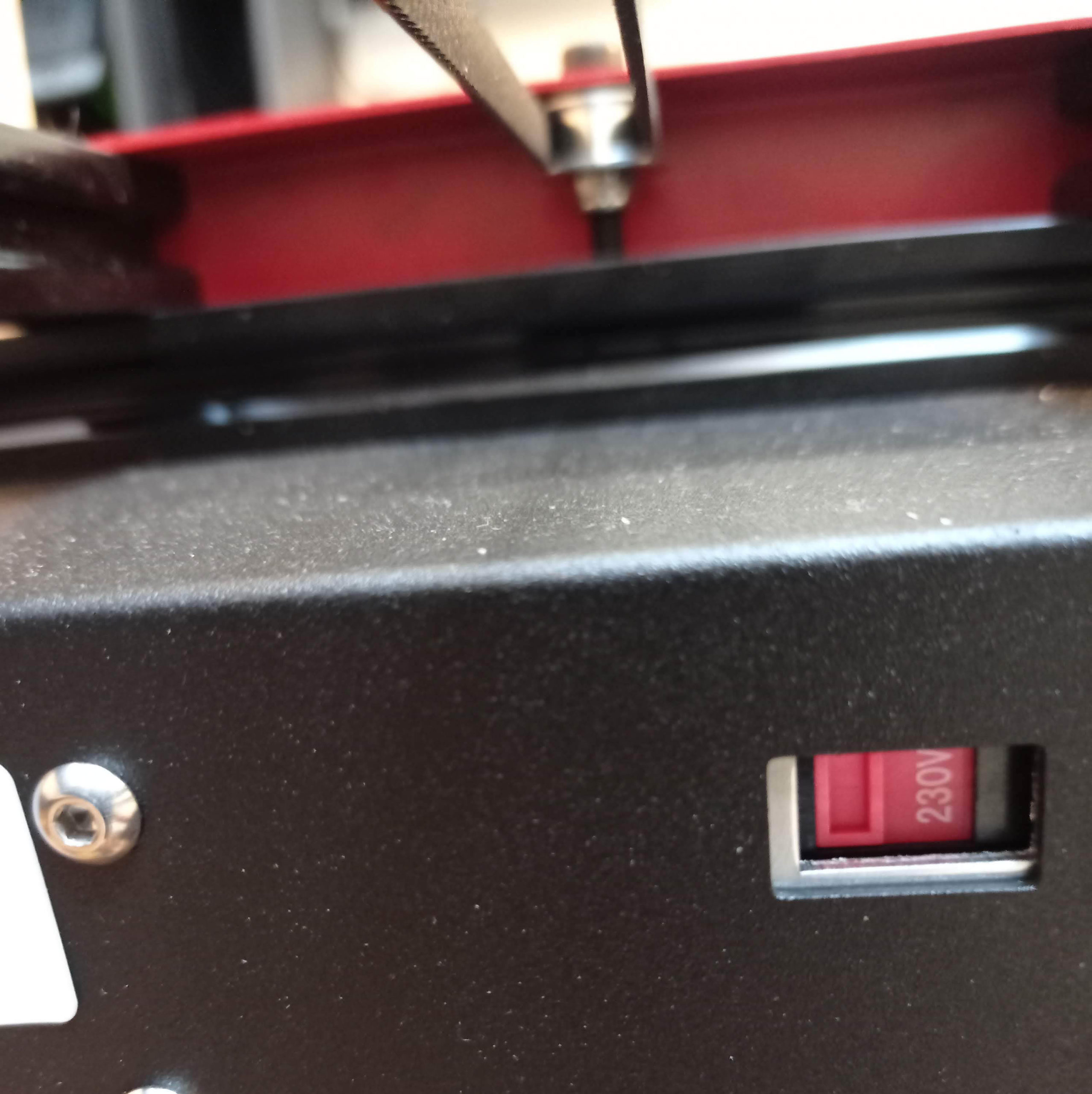

Tant qu’à faire et avant de brancher votre imprimante, pensez à vérifier le réglage du commutateur sur l’alimentation (230V pour la France) :

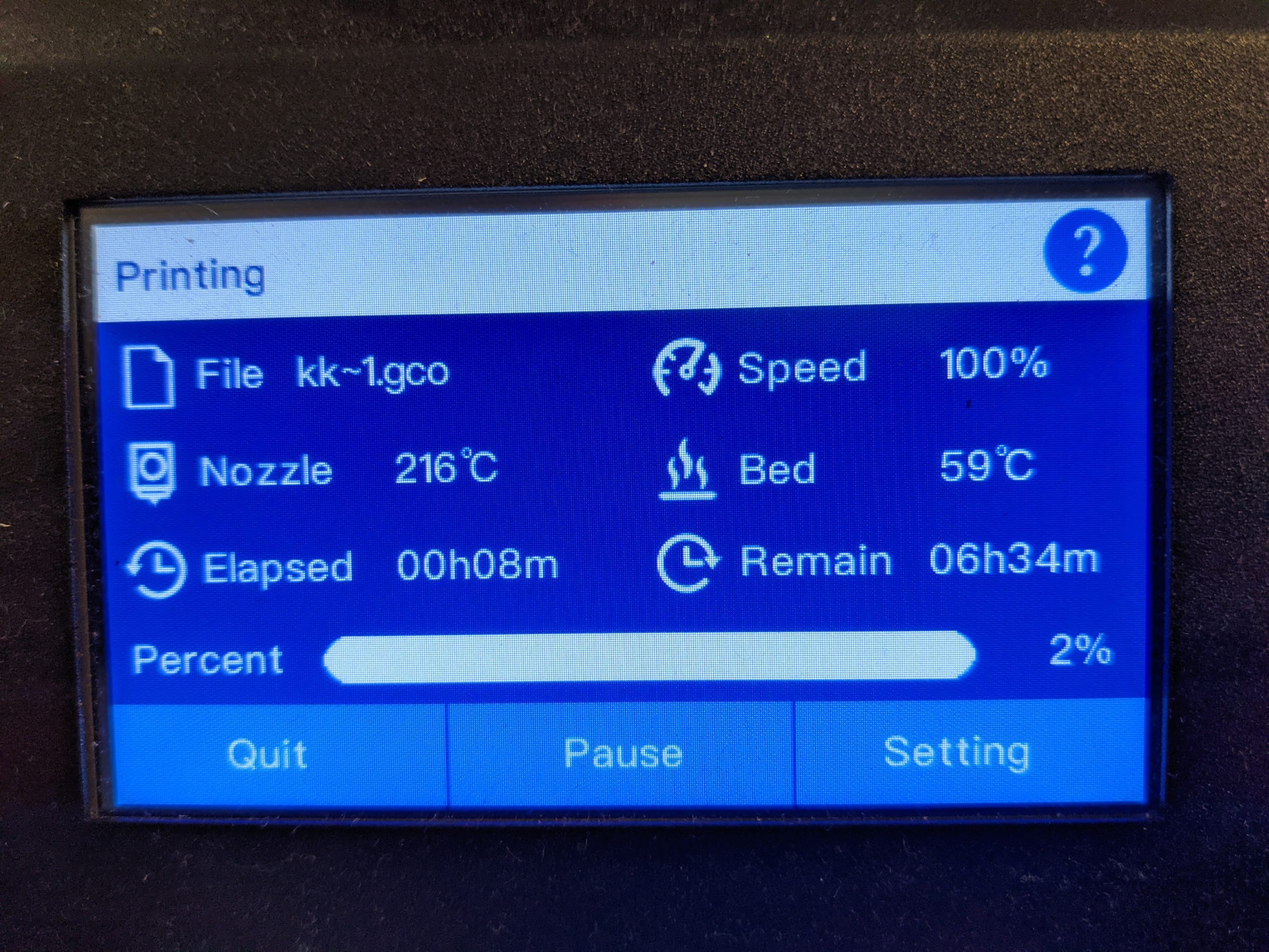

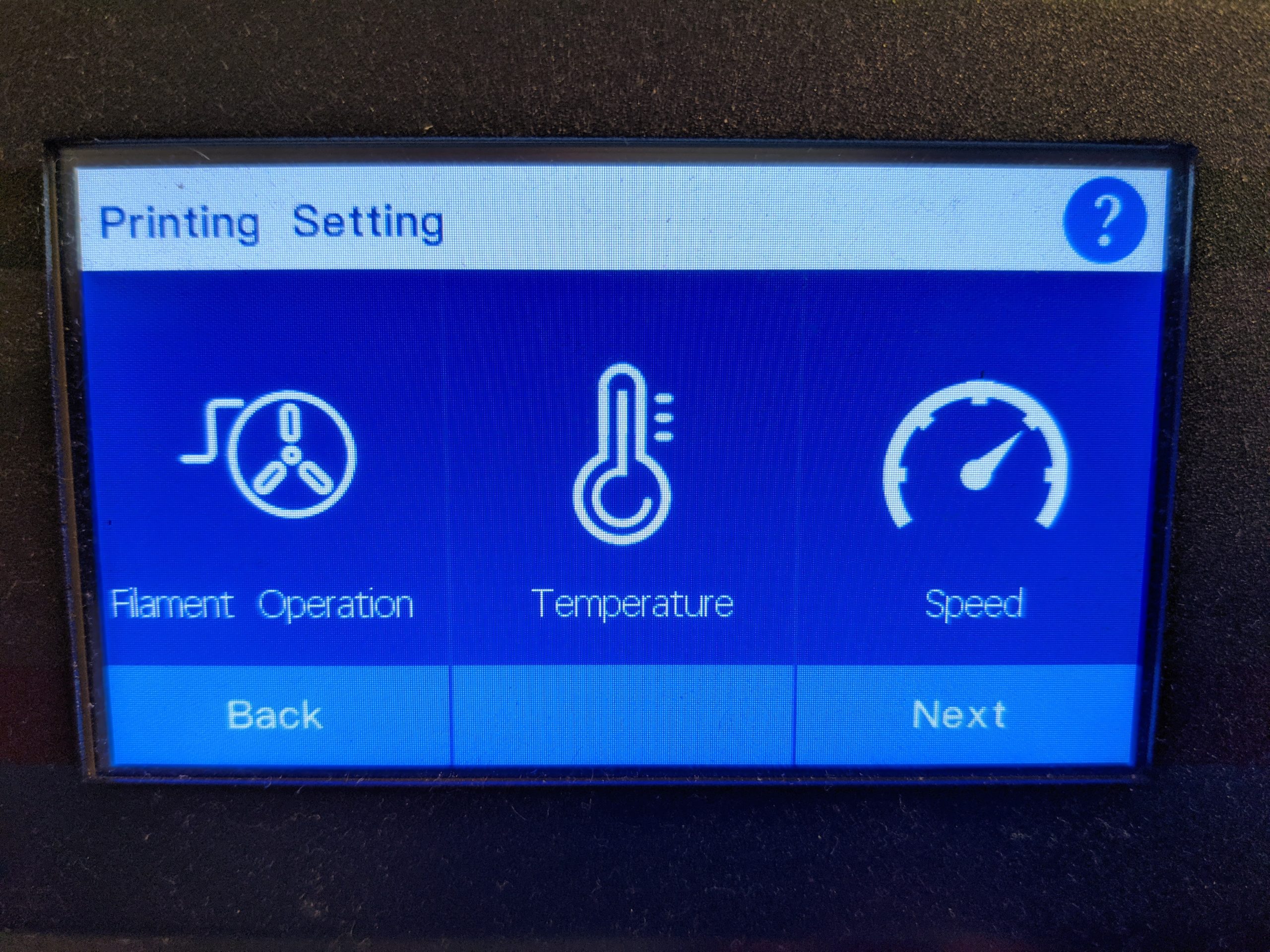

Avec l’imprimante, vous recevez une carte SD qui contient tout ce qu’il faut pour vous lancer. Les slicers (un pour Mac : une version configurée de Cura et un pour Windows : une version de Cura très modifiée qui se nomme WiiBuilder), des fichiers GCODE et les guides en PDF. Malheureusement, me concernant, la carte SD ne fonctionnait pas mais coup de chance, notre confrère testeur d’imprimante 3D Tommy Desrochers fait des sauvegardes des contenus des cartes SD fournies avec les imprimantes 3D. Entre temps, j’ai tout de même pu lancer l’imprimante histoire de regarder les menus et faire les premiers réglages. Et là, j’ai fait face à un premier fail. Bien qu’il soit possible de régler l’offset, le réglage de la planéité quant à elle contient un bug qui la rend impossible à utiliser. Ce problème a été remonté à Alfawise, ce sera sûrement corrigé avec la prochaine mise à jour du firmware. L’écran tactile est très efficace et les menus sont bien traduits.

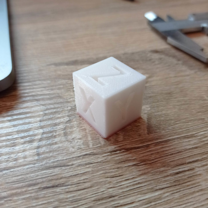

Première grosse surprise, le bruit. Cette imprimante est tout bonnement la plus silencieuse de toutes mes imprimantes non fermées. Qu’elle soit en impression ou pas, il n’y a quasiment que le ventilateur de l’alimentation qui fait du bruit (je le remplacerai sûrement). On a donc une imprimante aux alentours des 45 dB à 1 mètre (ma CR10 équipé de Noctua est à 54 dB en impression). Après sa phase de chauffe, voici mon premier print (premier vrai print, j’ai fait quelques tests pour régler l’offset, d’où la base rouge sur le cube).
Les cotes sont dans l’ensemble très bonnes : en X on est à 20/20, en Y 22/20 et Z 19/20.

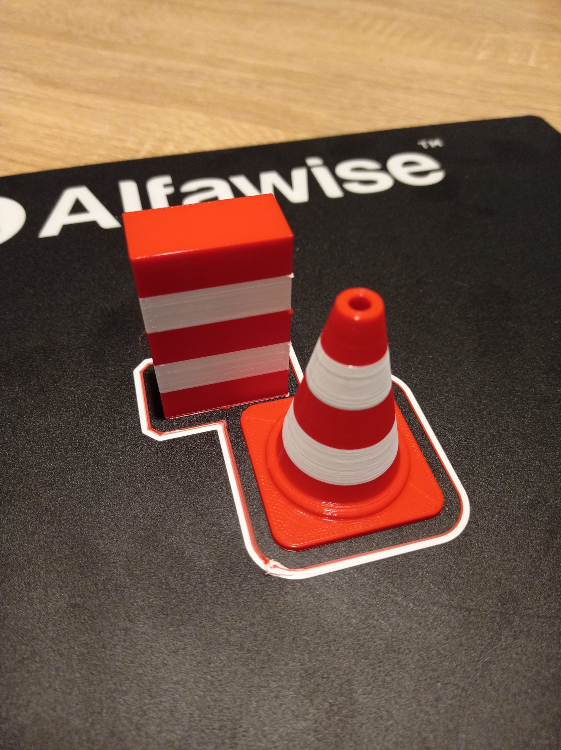

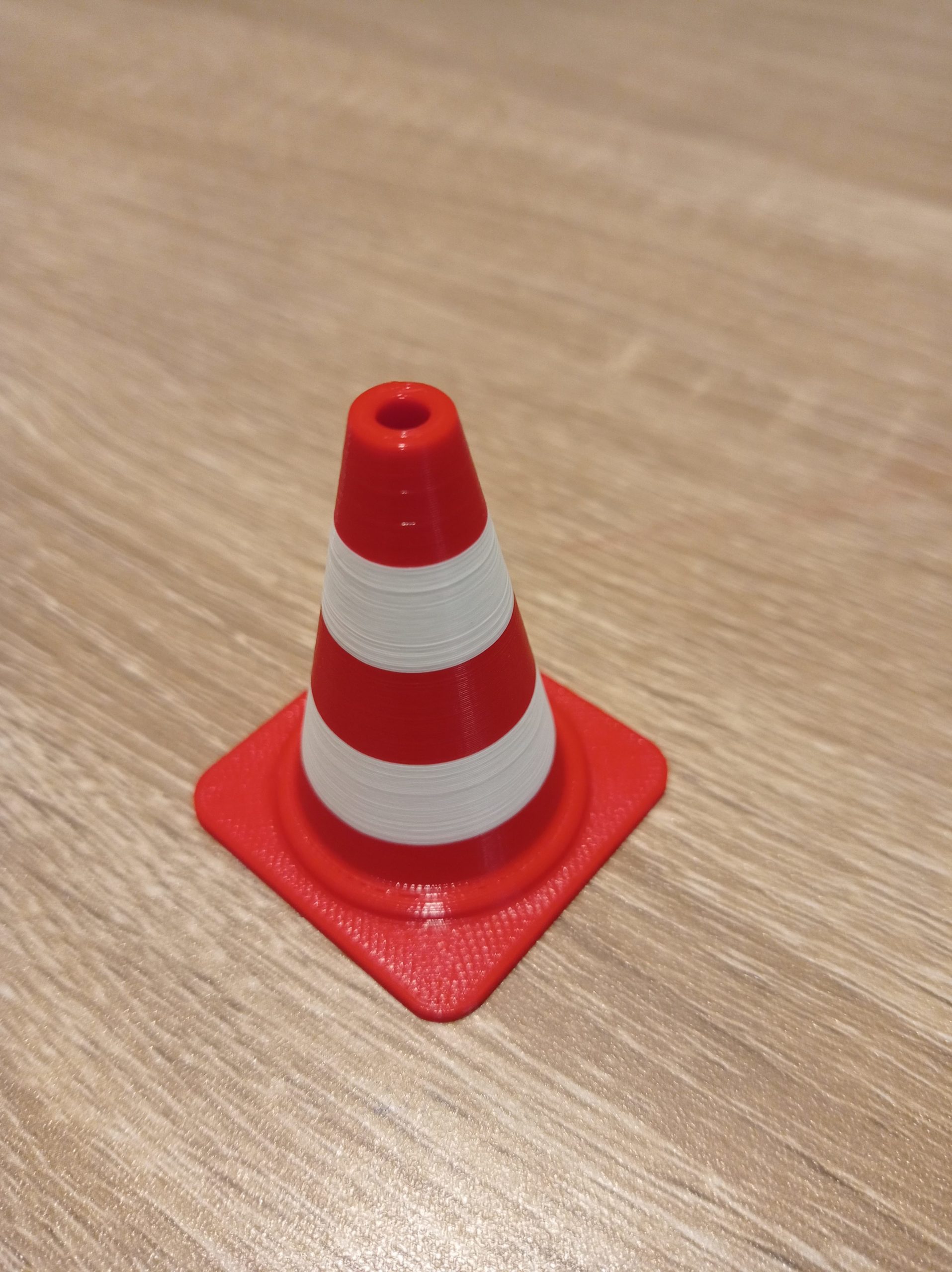

Fort de cette réussite, je me suis lancé sur des impressions bicolores (j’ai fait tous mes premiers tests en rouge et blanc, je trouve que cette combinaison est parfaite pour vérifier les mélanges de couleurs et débordements).
Le cône de chantier est vraiment très propre, les couches sont bien distinctes et la tour de purge a bien fait son office.
Sur le premier imprimé, on constate un mélange entre les deux filaments, en agrandissant la tour de purge, ce problème est presque résolu à 100%. Bien que mon profil nécessite quelques réglages, l’impression est très propre, mais à pris tout de même 9h (remplissage à 25% et épaisseur 0,2).

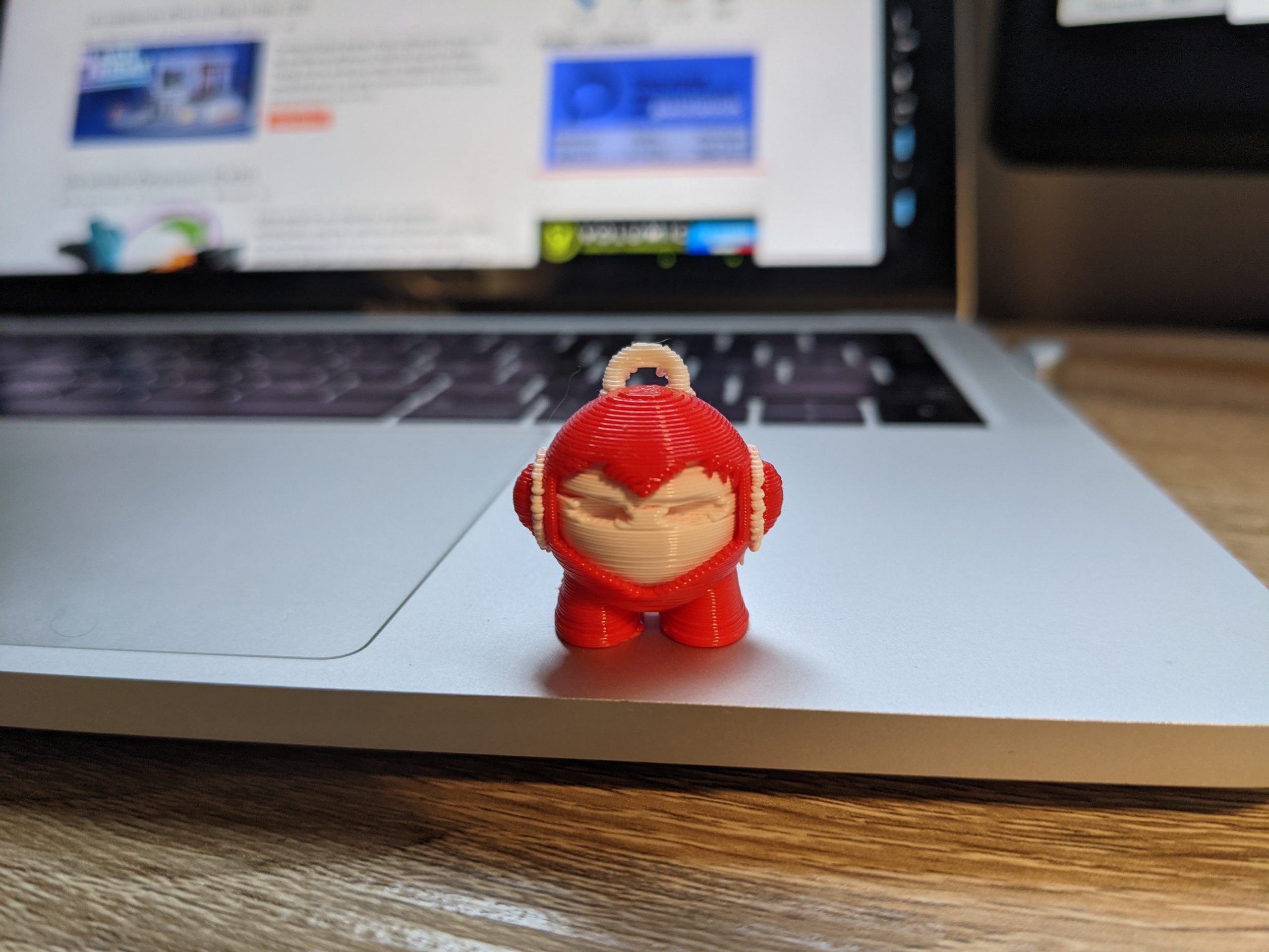

Pour continuer, ce bon vieux Marvin que nous voyons de moins en moins. J’ai ici fait un tirage en remplissage 10% et en épaisseur 0,3.
