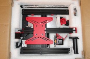

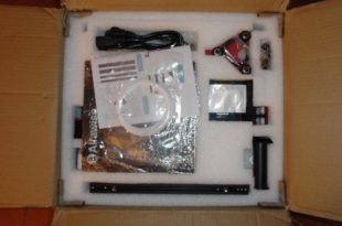

A l’ouverture du carton, tout est bien calé dans deux étages de mousse. Vous avez une notice de montage papier et une carte SD contenant une notice de montage PDF un peu plus complète. Je vous invite à découvrir en vidéo le déballage et le montage sur notre forum où j’ai posté photos et vidéos qui font offices de tutoriaux.

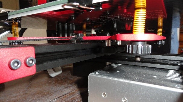

Avant la première impression, il est indispensable de  régler le endstop du Z et la hauteur du lit chauffant par rapport à la buse. Il se fait par des molettes se trouvant sous le chariot de l’axe Y. Comme pour la U20, il est conseillé des les améliorer avec ce petit print.
Je ne détaille par ces réglages qui peuvent être trouvés sur le forum, notamment dans ce guide de démarrage de l’Alfawise U20 en grande partie adapté à la U30.

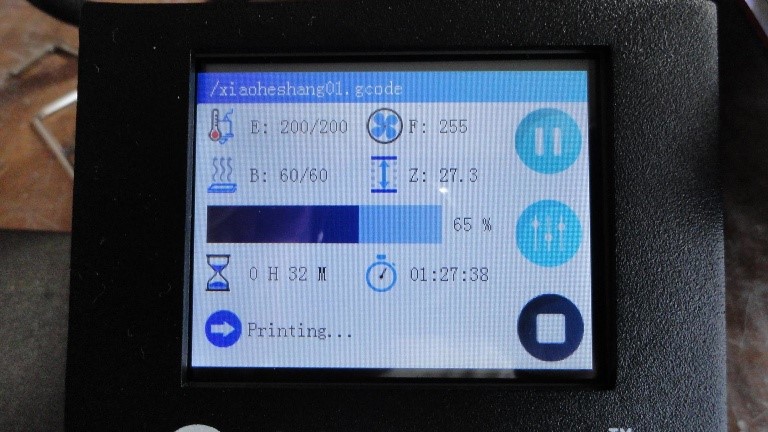

En plus d’une notice d’utilisation, vous avez sur la carte SD fournie avec la U30 des fichiers près à être imprimés. Ils peuvent être lancés depuis l’écran tactile de 2.8 pouces dont l’interface est assez intuitive.
Alfawise U30 LCD

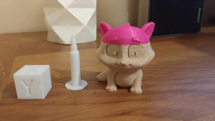

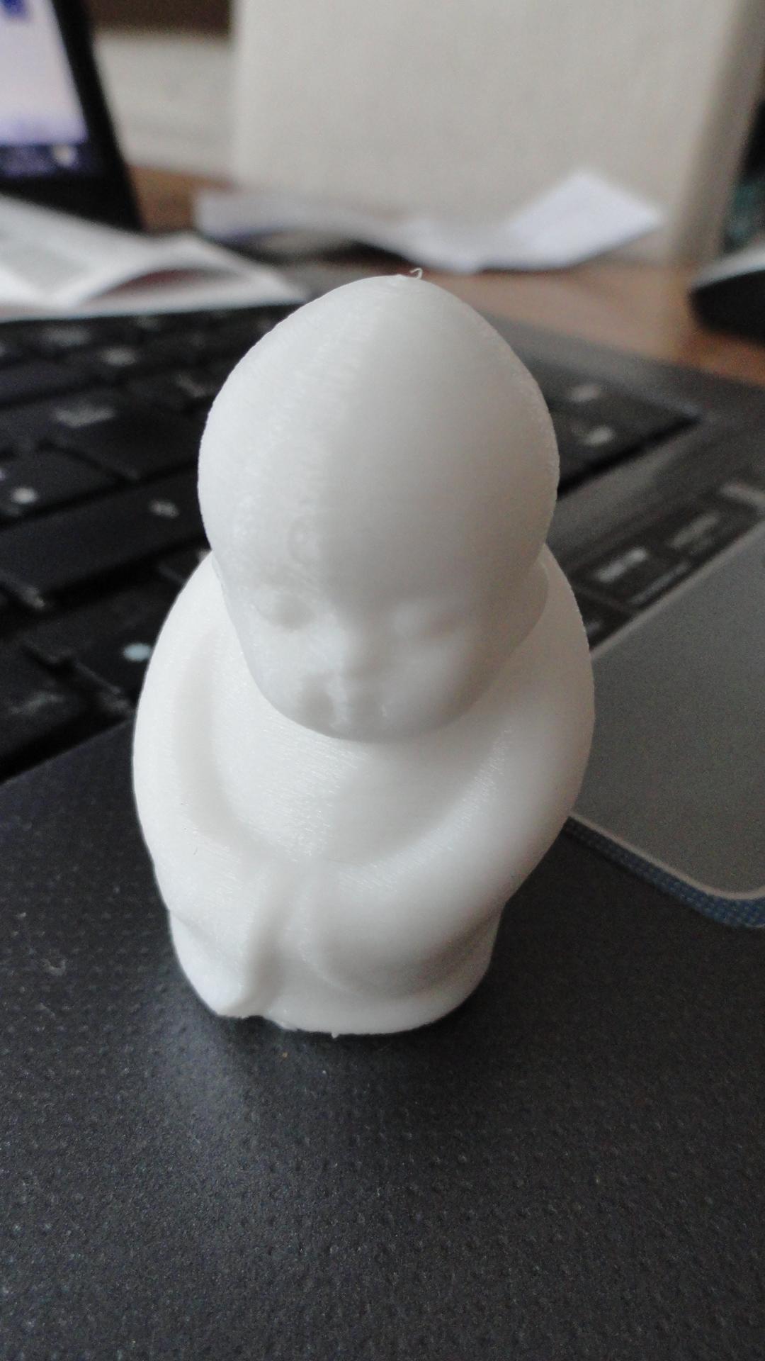

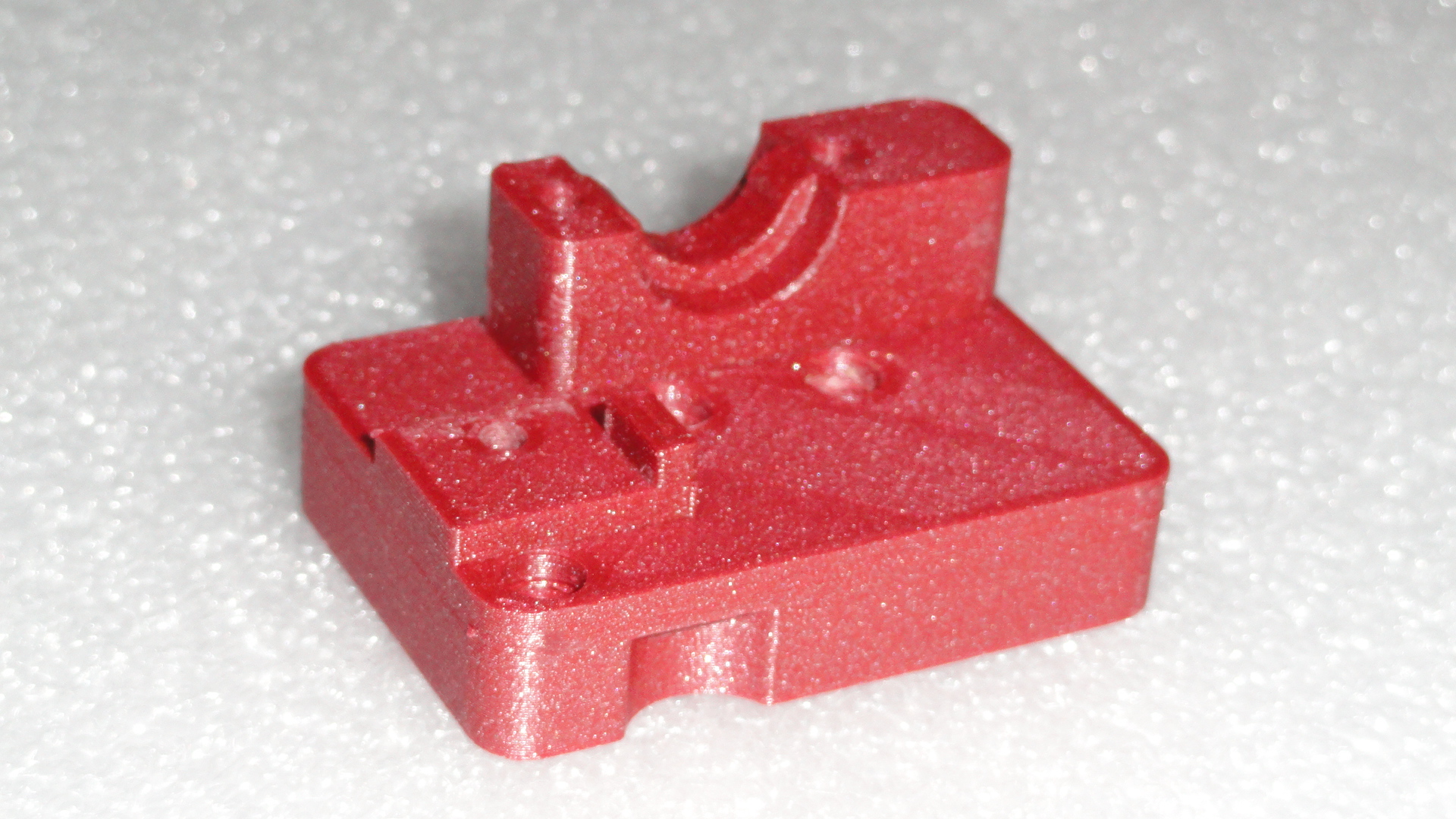

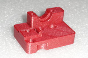

Les modèles sont sympas. Ils sont paramétrés en mode « fin » en 0.1 et le résultat est vraiment bon. J’ai été agréablement surpris par la qualité et la finesse des impressions, même sur mes modèles imprimés en 0.2.
Alfawise U30 Bench
Mes « impressions »

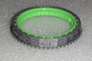

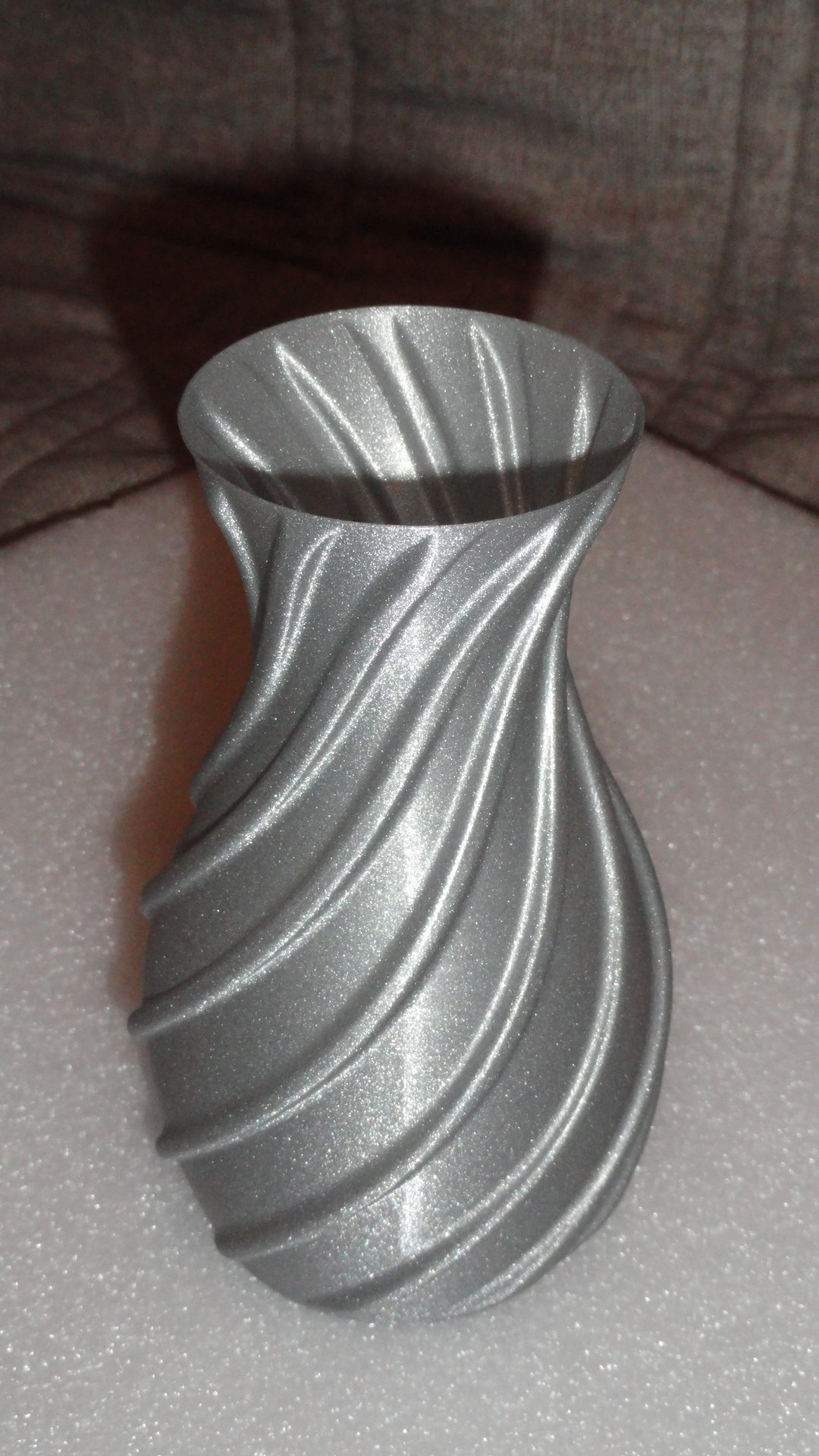

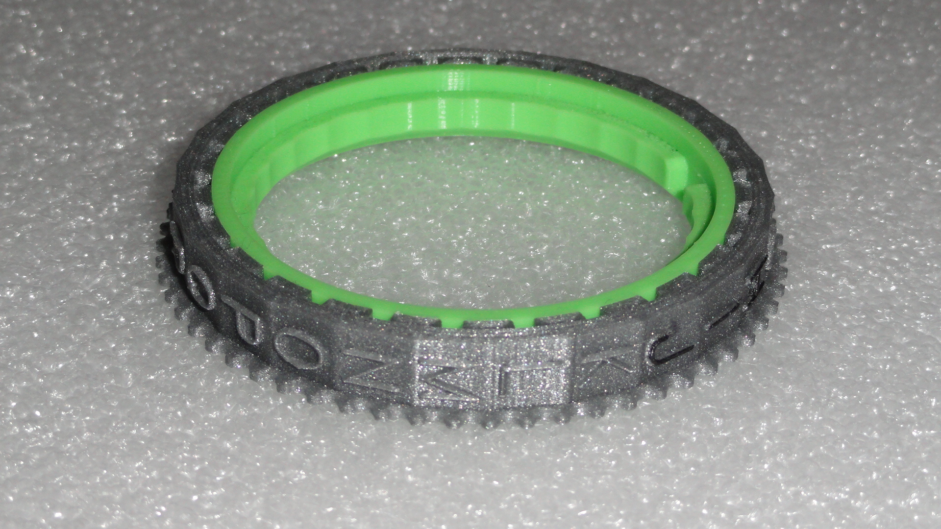

Galerie d’impressions 3D réalisées avec l’Alfawise U30
alfawise u30 bicolor
