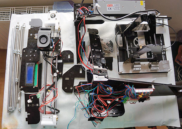

Déballage unboxing Anet A8

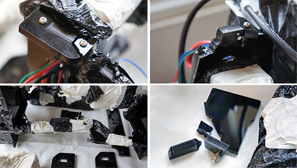

Le colis est arrivé dans un piteux état, les pièces qui composent la structure de l’imprimante étaient parfois cassées en deux parties. Après une phase de réparation à la Super Glue. Donc pour ceux ont malencontreusement brisé une pièce de leur imprimante 3D Anet, sachez que cette colle convient parfaitement avec le type de plastique utilisé par le constructeur chinois.
test Anet A8 imprimante 3D
L’assemblage ne prend que peut de temps, on s’occupe ensuite de brancher la carte, relier les fils, connecter l’alimentation. Le tout a nécessité environ 1 heure de temps.

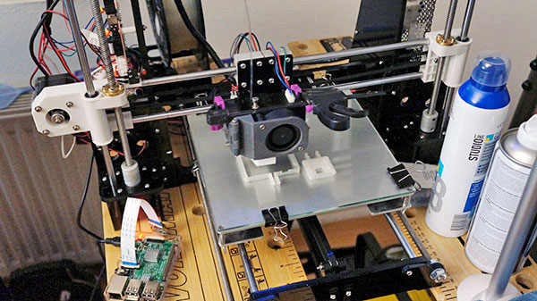

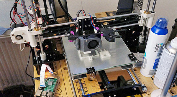

L’objectif, en achetant une imprimante 3D DIY à ce prix, est d’avoir une base pour ensuite l’améliorer. J’ai fait découper une plaque de verre de 220 x 220 mm dans un magasin de bricolage, cette plaque tient avec deux pinces de bureau sur le plateau d’origine.
Aussi de la laque pour cheveux de type fixation forte pour fixer la matière déposer sur la plaque de verre.
J’ai aussi connecté un Raspberry Pi 3 et sa caméra, sous Octoprint, afin d’en faire une imprimante 3D connectée et pilotable à distance.

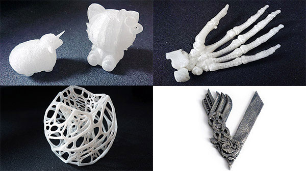

Exemples d’impressions
Des fichiers 3D récupérés sur différentes plateformes gratuites pour tester les possibilités de la A8 et se faire quelques objets de décoration.

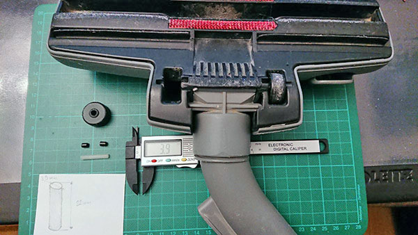

Exemple concret : réparation d’un aspirateur
L’une des roulettes de la brosse d’aspirateur était cassée au niveau de l’axe. Quelques mesures au pied à coulisse pour ensuite imprimer la pièce avec la Anet : un aspirateur réparé en peu de temps et d’argent pour une utilisation très concrète d’une imprimante 3D !

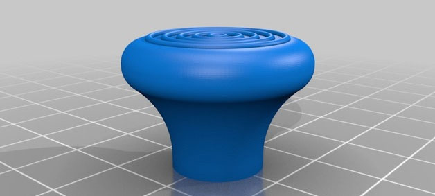

Bouton poussoir pour le filament
Grâce à ce fichier 3D, ce bouton poussoir permet d’insérer et de retirer le filament sans avoir à appuyer sur la vis de l’extrudeur. Votre pouce vous remerciera.

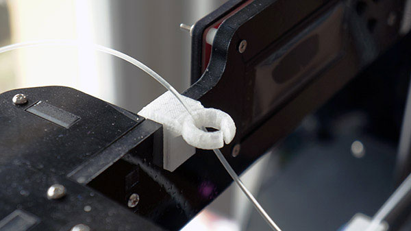

Guide filament
Toujours pour la matière première, un guide fil s’avère indispensable pour que le filament n’aille pas de gauche à droite sur le dessus de l’imprimante, au risque de rester coincé et ainsi de bloquer l’impression.
