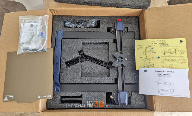

Comme à l’accoutumée, le carton renferme des mousses qui protègent efficacement son contenu des manipulations brutales. Deux niveaux pour un nombre de pièces assez limité, étant donné que la Kobra 2 est vendue “pré-assemblée”. Le déballage se fait sans question à se poser et on imagine déjà que la partie assemblage ne sera pas difficile.
Le contenu complet du carton est listé ci-desssous, le filament ne servira guère qu’à imprimer un ou deux objets de test.
Anycubic Kobra 2 kit

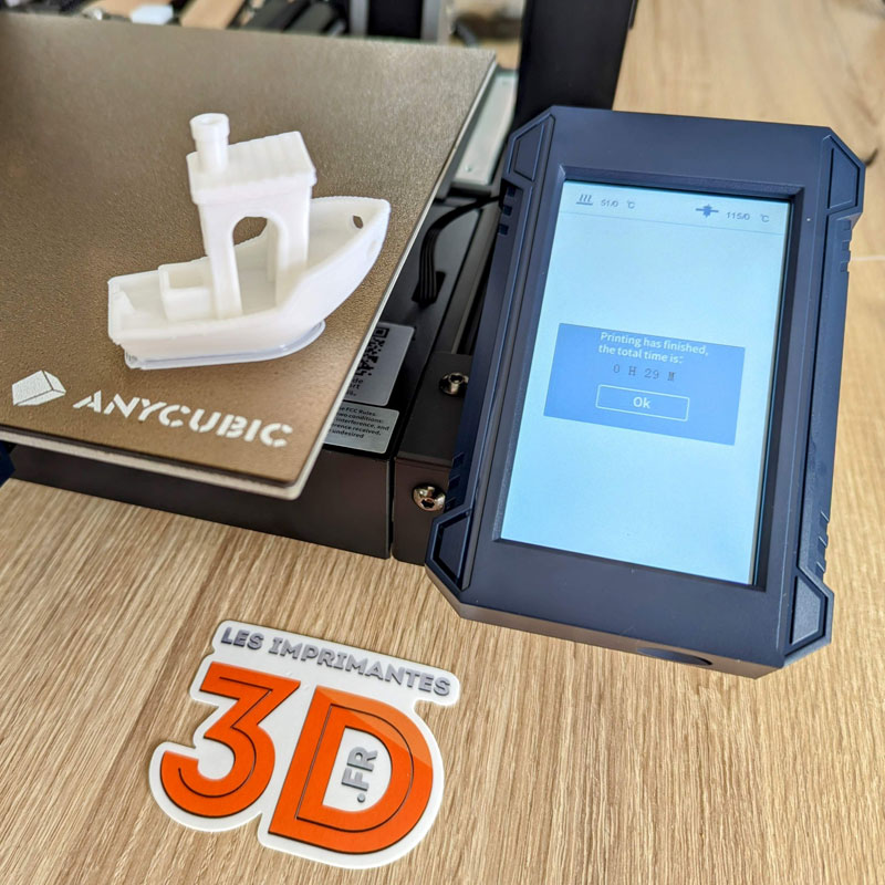

Le classique Benchy boat, promis en 30 minutes à 0.28 microns, est sorti sans aucune calibration ni réglage de tension en exactement 29 minutes.
Anycubic Kobra 2 Benchy Boat

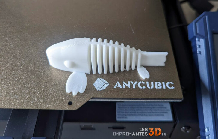

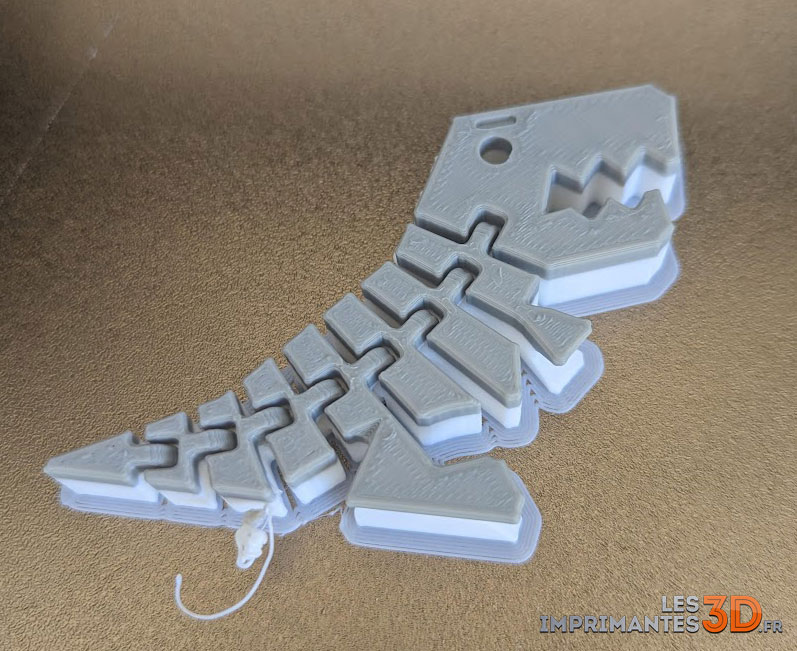

Un FlexiRex, lui aussi présent en gcode sur la carte mémoire, a permis de terminer le petit échantillon de PLA blanc et de tester le capteur de fin de filament ainsi que la reprise de l’impression, après avoir alimenté la machine avec du filament PLA gris standard Anycubic.
Le résultat est très propre, il n’y a pas de purge avant reprise mais aucun défaut constaté sur ce test.

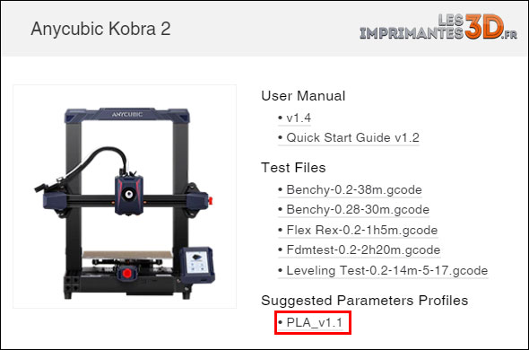

Pas de slicer maison comme pour les imprimantes résine de la série Photon (Anycubic Photon Workshop) mais le constructeur donne une version de PrusaSlicer (la 2.5.2 dans notre cas). C’est donc la dernière version en date, un bon point pour Anycubic. Est aussi fourni l’exécutable ArcWelder.
Dans un fichier texte, il est cependant question d’un “AC Slicer” (Anycubic Slicer ?) avec un lien vers le site de téléchargement anycubic.com. Un logiciel slicer FDM serait donc en approche, à confirmer sous peu, mais rien n’est disponible actuellement.
Prusa Slicer donc, mais le logiciel de base ne connait pas la Kobra 2 (ni aucune autre Kobra, d’ailleurs). Le constructeur a cependant eu la bonne idée de mettre à disposition un profil Kobra 2 sur la carte SD et une version plus à jour son site, à télécharger ici (“Suggested_parameters_for_PLA_V1.1.ini”, à ce jour).
anycubic kobra 2 telecharger profil

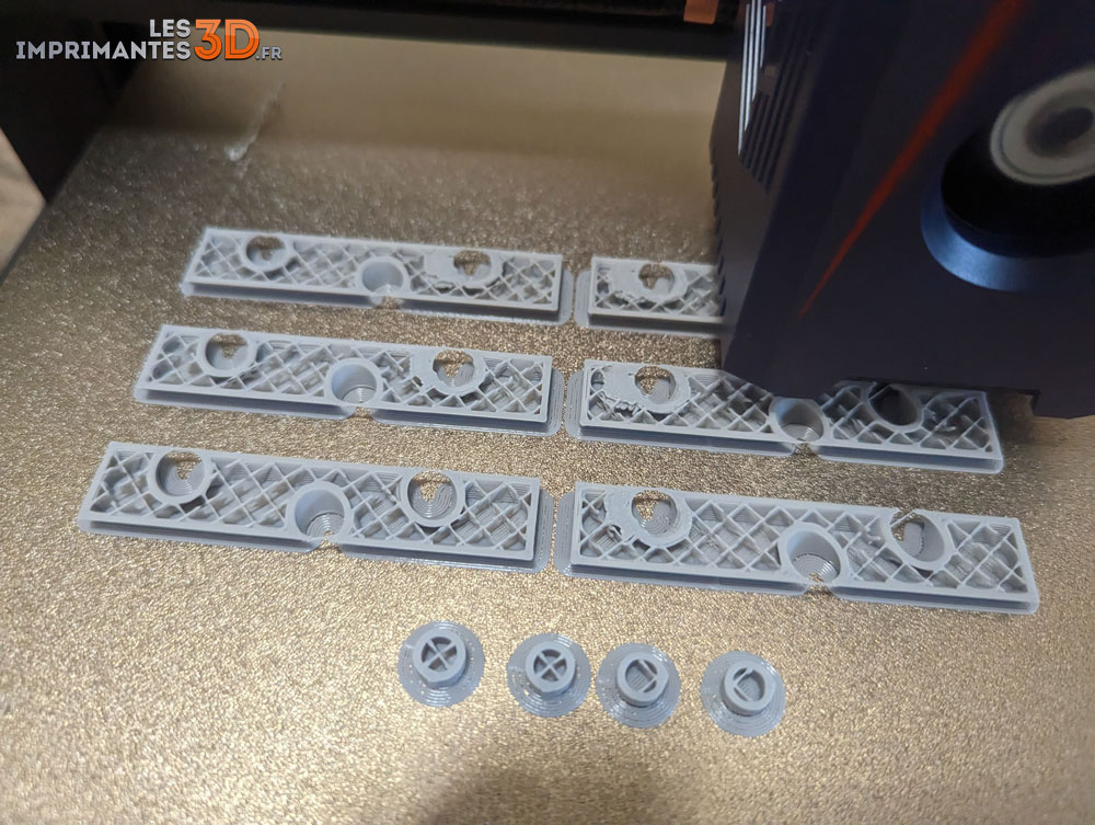

D’autres impressions en PLA
Fichier STL couramment utilisé pour vérifier les qualités d’une imprimante 3D FDM, le Kickstarter Torture Test passé sous PrusaSlicer avec le profil de l’imprimante fourni par Anycubic. Un résultat très bon en 2h01, avec un tout léger effet cheveux d’ange sur l’une des antennes. La jupe superflue a été générée automatiquement par le slicer.

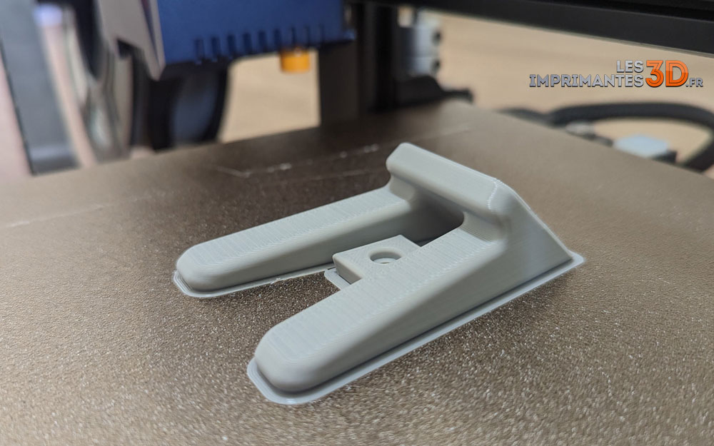

Autre modèle 3D passé sous Prusa Slicer, ce support pour suspendre des chaussures (ou autre chose) sur un mur de cave ou de garage, toujours en PLA standard Anycubic. Impression rapidement réglée, en 37 minutes pour les deux objets qui s’emboitent parfaitement.
Enfin, un casse tête “Cuckoo Nest“, lui aussi avec les paramètres Anycubic, imprimé en 3h16.
