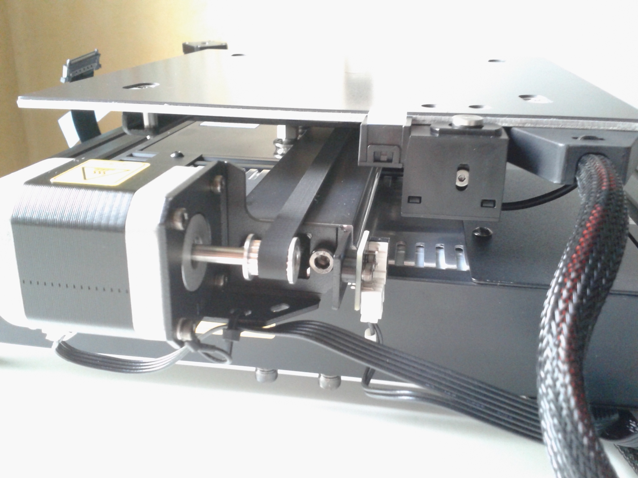

Axe X et YNoyau à double arbre (barre avec double tiges de guidage lisse en métal), galets en métal et roulements SG15
Tendeurs de courroies avec molettes
Axe ZUn seul moteur, double tige filetée et courroie de synchronisation

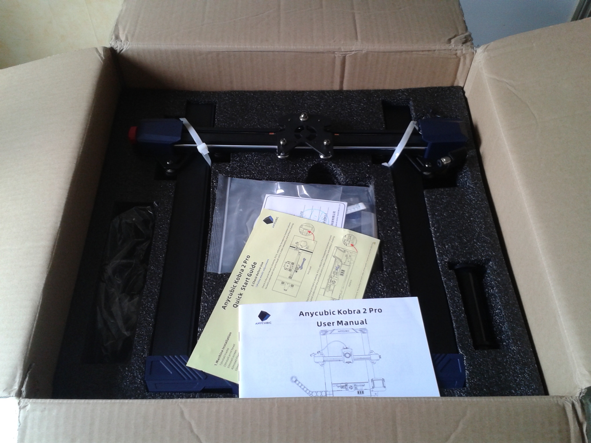

Déballage (unboxing) de la Kobra 2 Pro
Machine partiellement assemblée et livrée dans un carton sobre, dont les éléments sont protégés et calés dans des plaques de mousse découpées sur-mesure.
J’ai aussi gracieusement reçu deux bobines de filament Anycubic PLA Haute Vitesse gris (“PLA High Speed”). Avec, détail que je trouve très agréable, un zip intégré au sachet (initialement scellé sous vide), zip qui permet après ouverture de refermer hermétiquement le sachet et d’ainsi protéger le filament de l’humidité.

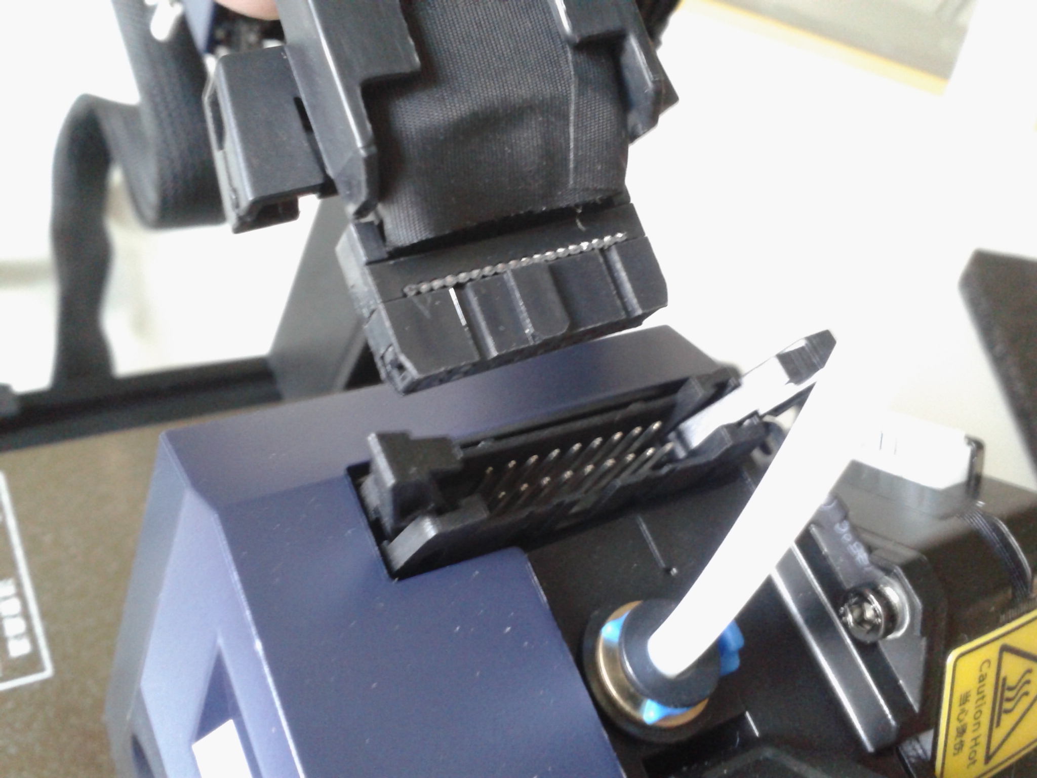

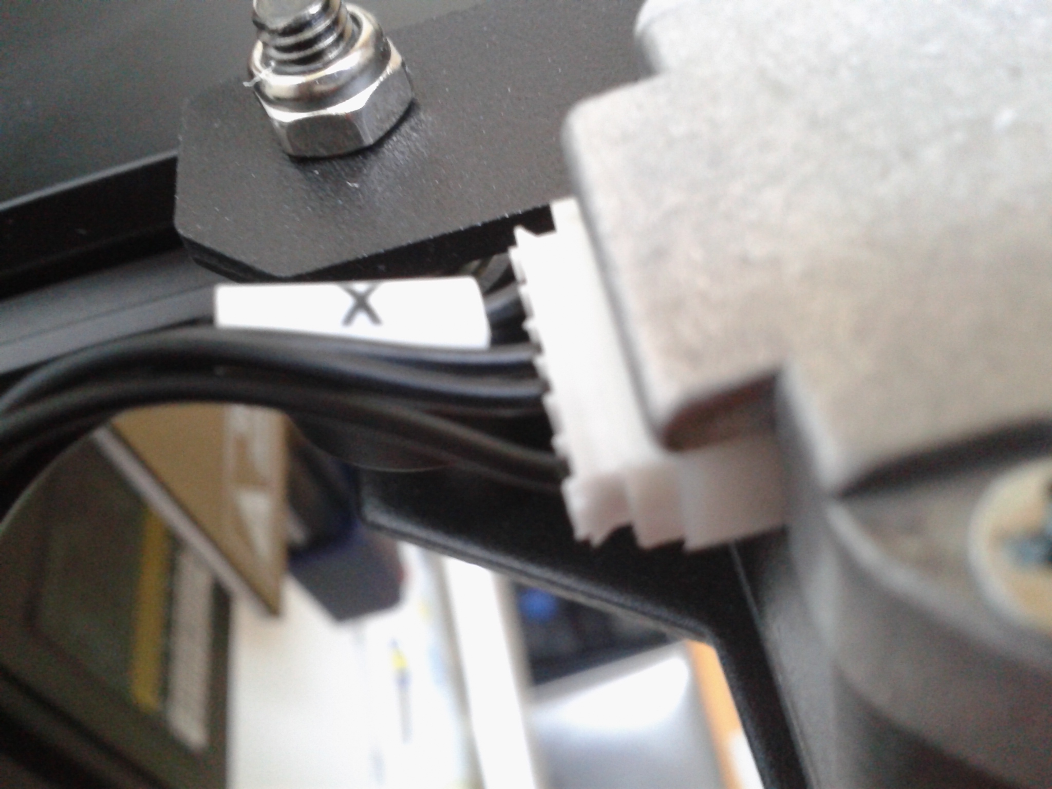

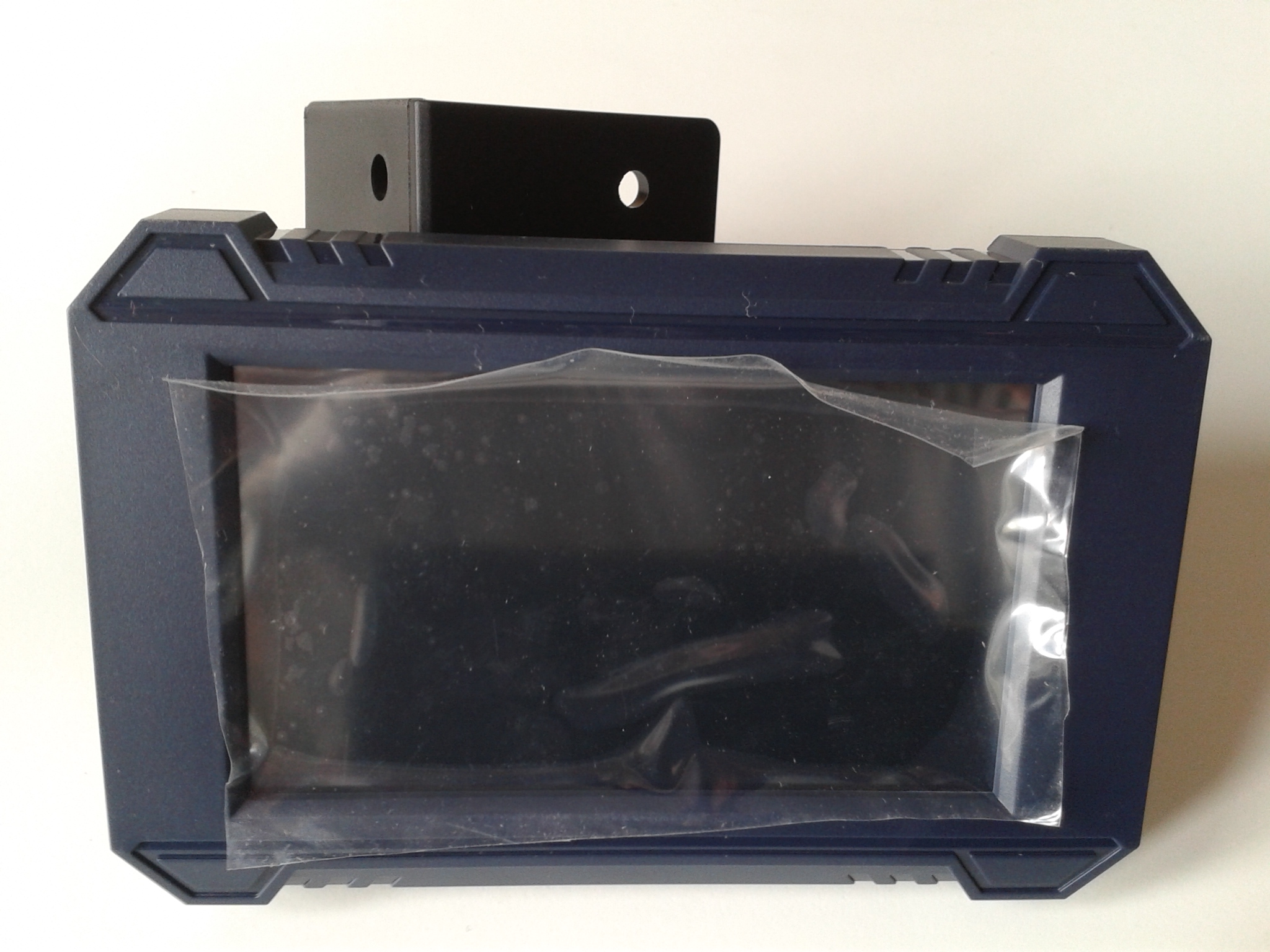

Il s’agit de mettre en place le portique, la tête d’impression, l’écran, le porte bobines, le faisceau de câbles et de connecter chaque élément. Aussi vérifier que chaque axe se déplace sans résistance, de manière fluide et stable (ajustement des écrous excentriques). Vérifier la tensions des courroies et éventuellement nettoyer et lubrifier les guides, galets et tiges filetées.
Mise en route de la Kobra 2 Pro
Vérifier la position du sélecteur de tension du bloc d’alimentation avant de connecter la prise électrique et d’allumer la machine.
Vérifier le bon fonctionnement du capteur inductif, une LED bleu témoin doit s’allumer quand on approche un objet métallique.

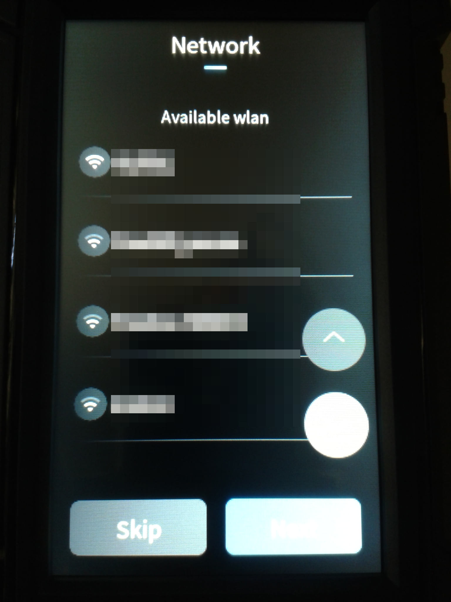

Au premier démarrage, nous sommes guidés par l’assistant Anycubic qui propose de choisir la langue, le serveur cloud et la connexion à notre réseau Wi-Fi. Le “Start Operation Guide” permet ensuite de vérifier le bon fonctionnement de la machine, d’effectuer le leveling et la détermination automatique du Z-Offset, le tout en quelques minutes.

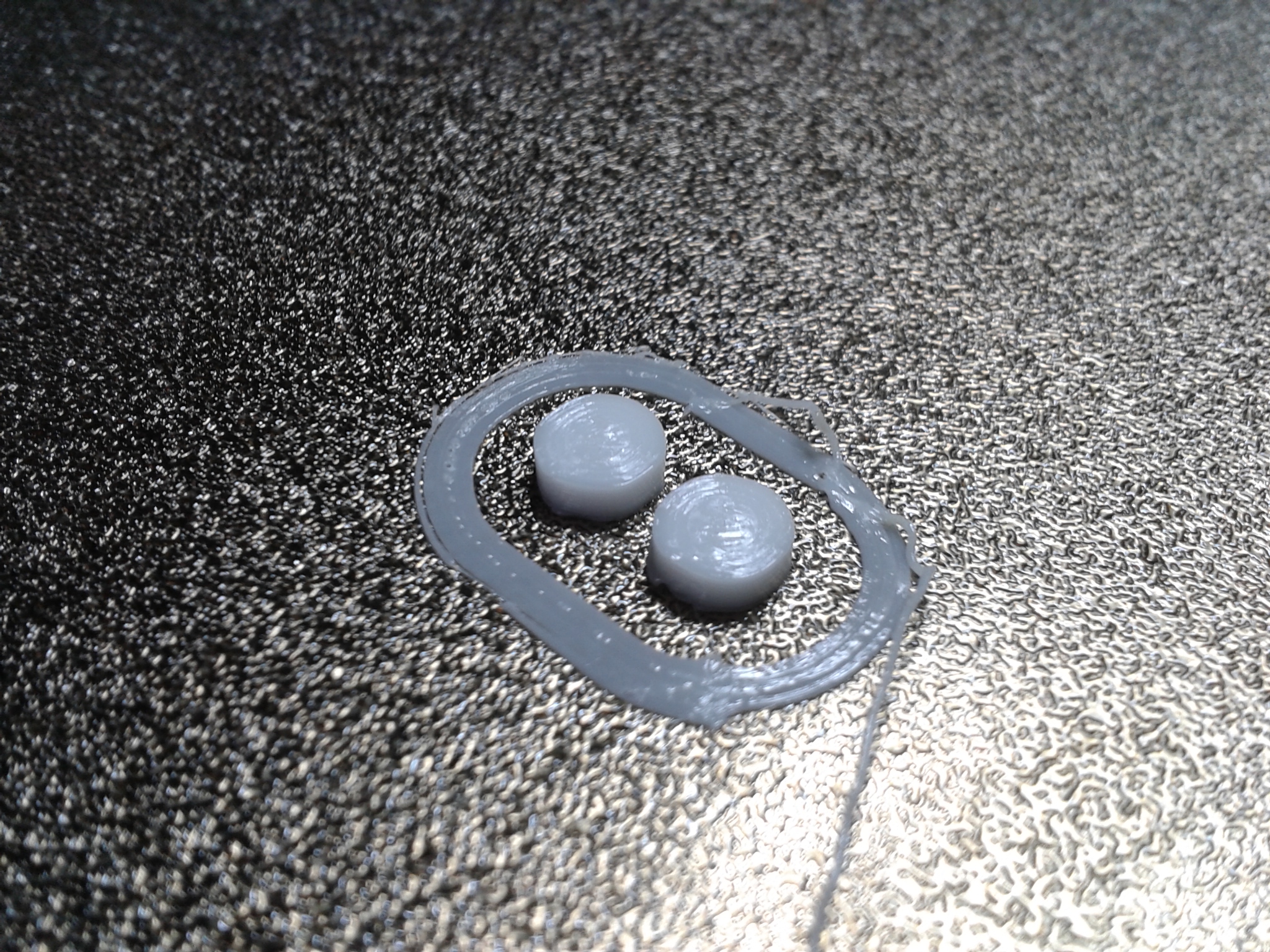

“Benchy-14m.gcode” en exactement 14 minutes et 56 secondes (buse à 240°C) :
Pour des premières impressions sur une machine fraîchement montée et mise en route, la qualité des impressions me semble très correcte.
Je peux comprendre le choix fait d’utiliser une bordure pour la majorité des impressions de tests pour garantir une parfaite adhérence plateau mais ce n’est pas spécialement agréable d’avoir à sortir l’ébavureur pour complètement enlever cette bordure de l’objet imprimé, surtout pour l’araignée.

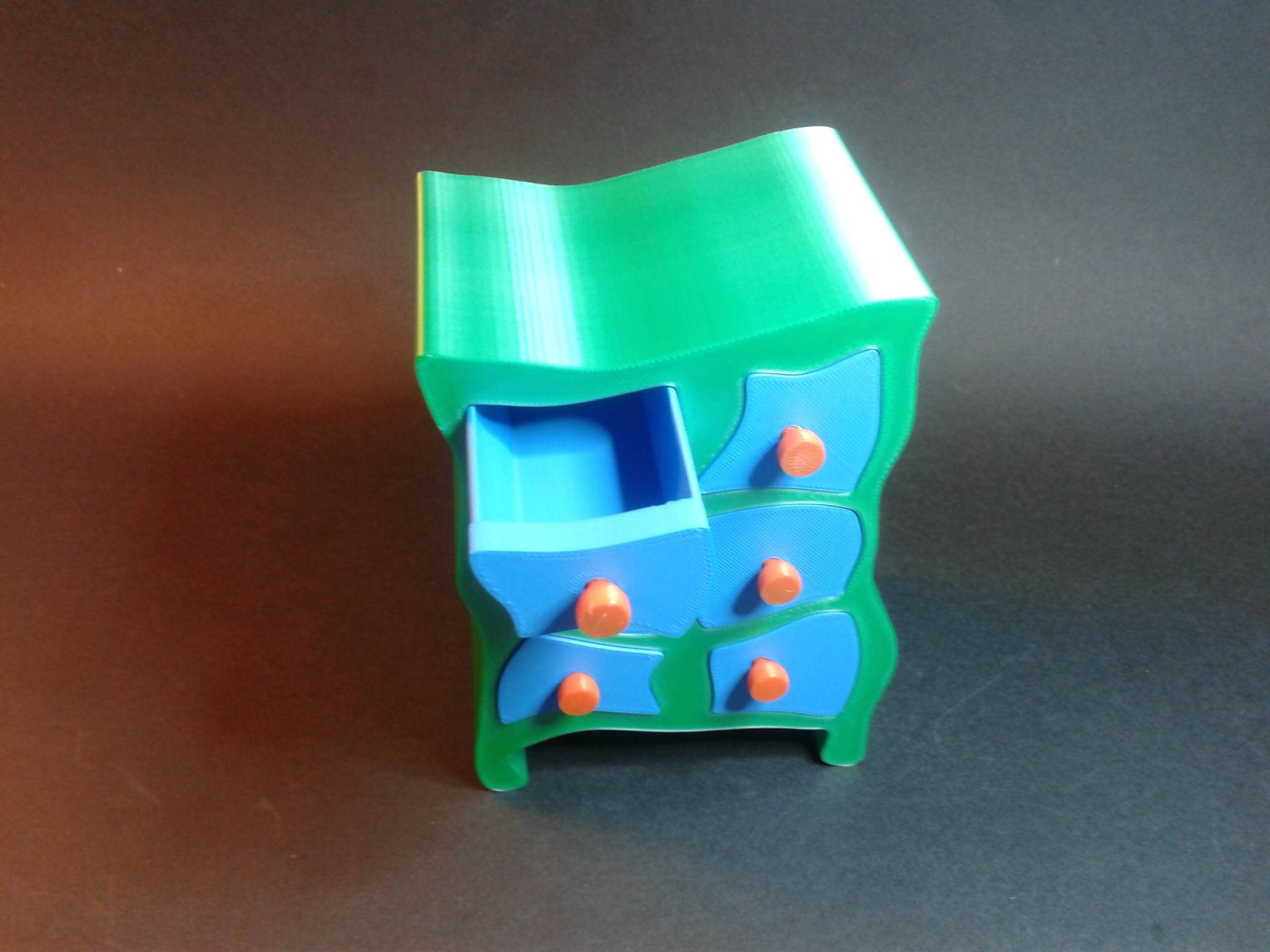

Wonkey Chest of Drawers” en deux impressions (le corps du meuble, puis les tiroirs), filaments PLA Silk Vert ArianePlast et Anycubic PLA-Silk Metal Blue, durée d’impression cumulé, environ 6h06 :
