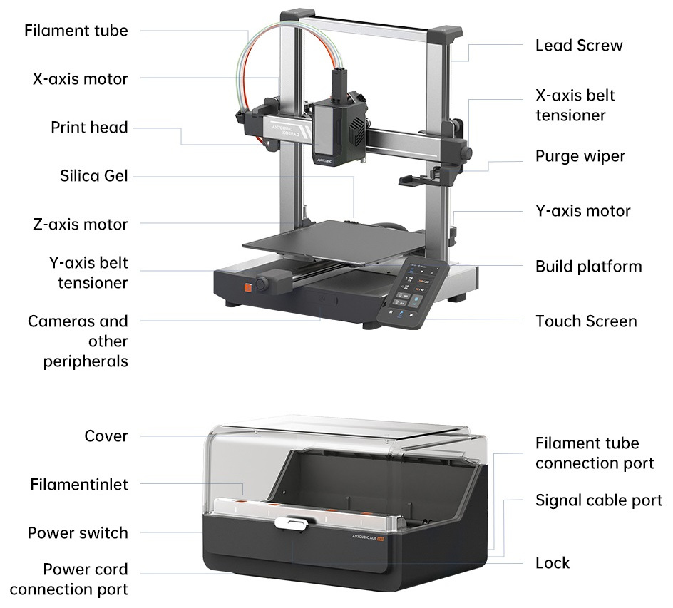

L’imprimante Anycubic Kobra 3 a un volume d’impression de 250 x 250 x 260 mm, utilise des filaments de 1.75 mm de diamètre et dispose d’une tête d’impression ayant un style plutôt futuriste.
Source images : Sujet Isidon et Wiki Anycubic
Avec, un extrudeur Direct Drive, un capteur de fin de filament, une buse laiton de 0.4 mm de diamètre sur sa partie chaude qui peut monter jusqu’à 300°C, une LED pour éclairer la zone imprimée et un capteur de pression (jauge de contrainte) placé au-dessus de la partie chaude pour déterminer lorsqu’il y a contact entre le nez de la buse et le plateau.
Il y a un système qui permet de couper le filament entre l’extrudeur et la partie chaude, par appui mécanique quand la tête d’impression est déplacée le plus à gauche sur l’axe X.
Le plus à droite de l’axe X, on trouve un système sur ressort et aimanté pour l’éjection des purges d’extrusion.
Sur la carte mère, on trouve des contrôleurs de moteur pas à pas TMC2209 configurés en “sensorless”. Pour les axes X et Y, il n’y a pas de capteur de fin de course mécanique ou optique, ce sont les contrôleurs de moteur pas à pas qui déterminent les butées physiques selon les forçages moteur détecté lors des déplacements.
Comme sur la Kobra 2 Pro, on retrouve des moteurs guidés par des tiges lisses et roues métalliques en “U” qui déplacent les éléments sur les axes X et Y. Ces moteurs déplacent la tête d’impression et le plateau à des vitesses de 600 mm/s avec des accélérations de 20 000 mm/s² sur ses axes X et Y.
L’axe Z (là encore, comme sur la Kobra 2 Pro) utilise un seul moteur et deux tiges filetées synchronisées par une courroie fermée en haut du portique, ainsi que des galets pour “V-Slot”.
