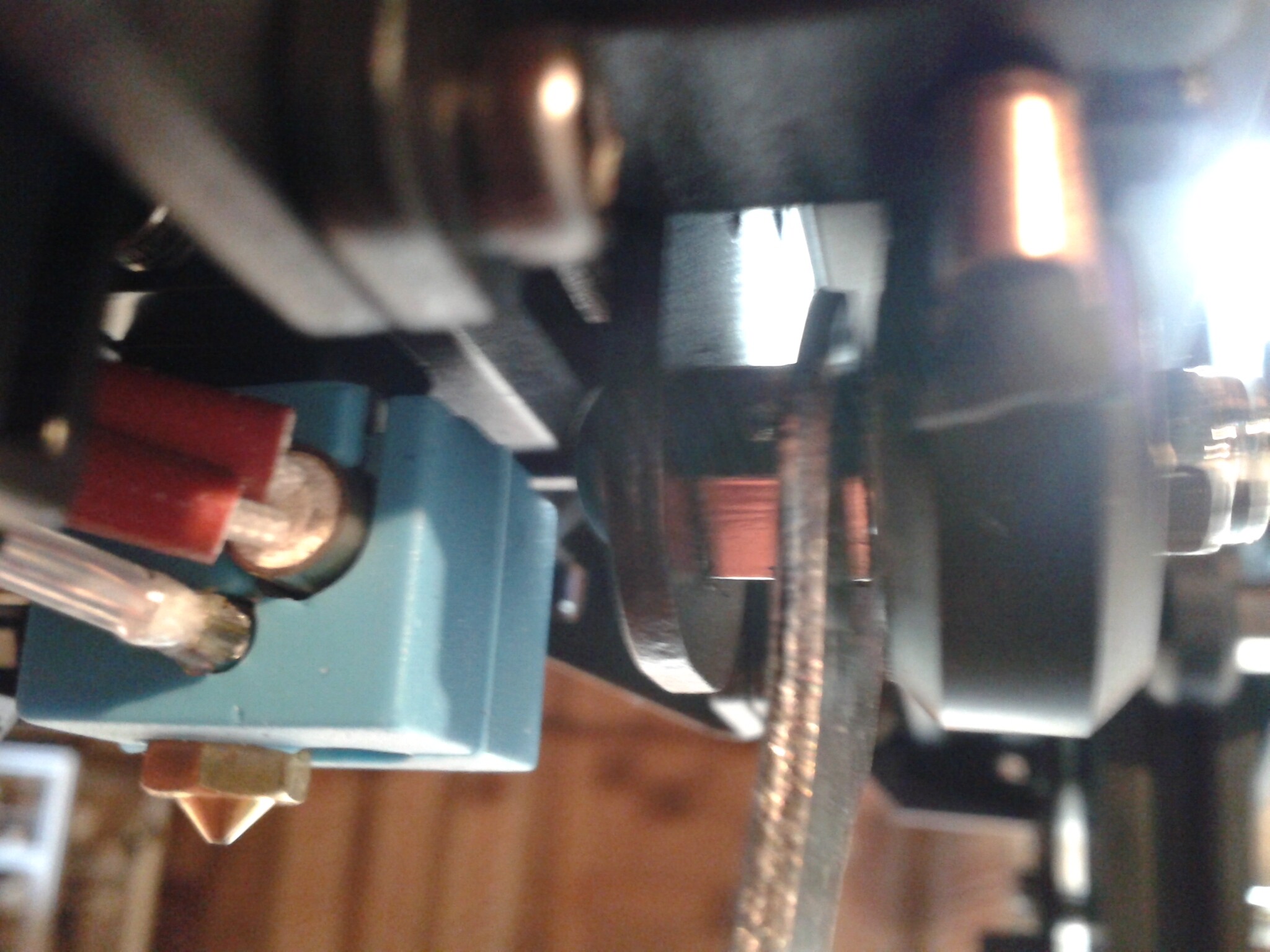

Buse d’origineEn laiton 0.4 mm de diamètre (type E3D J-Head V5, V6)

La tête d’impression utilise un morceau de tube PTFE traversant le heatbreak en contact avec la buse, il vaut donc mieux éviter de dépasser les 250°C pour ne pas dégrader trop vite le tube PTFE.

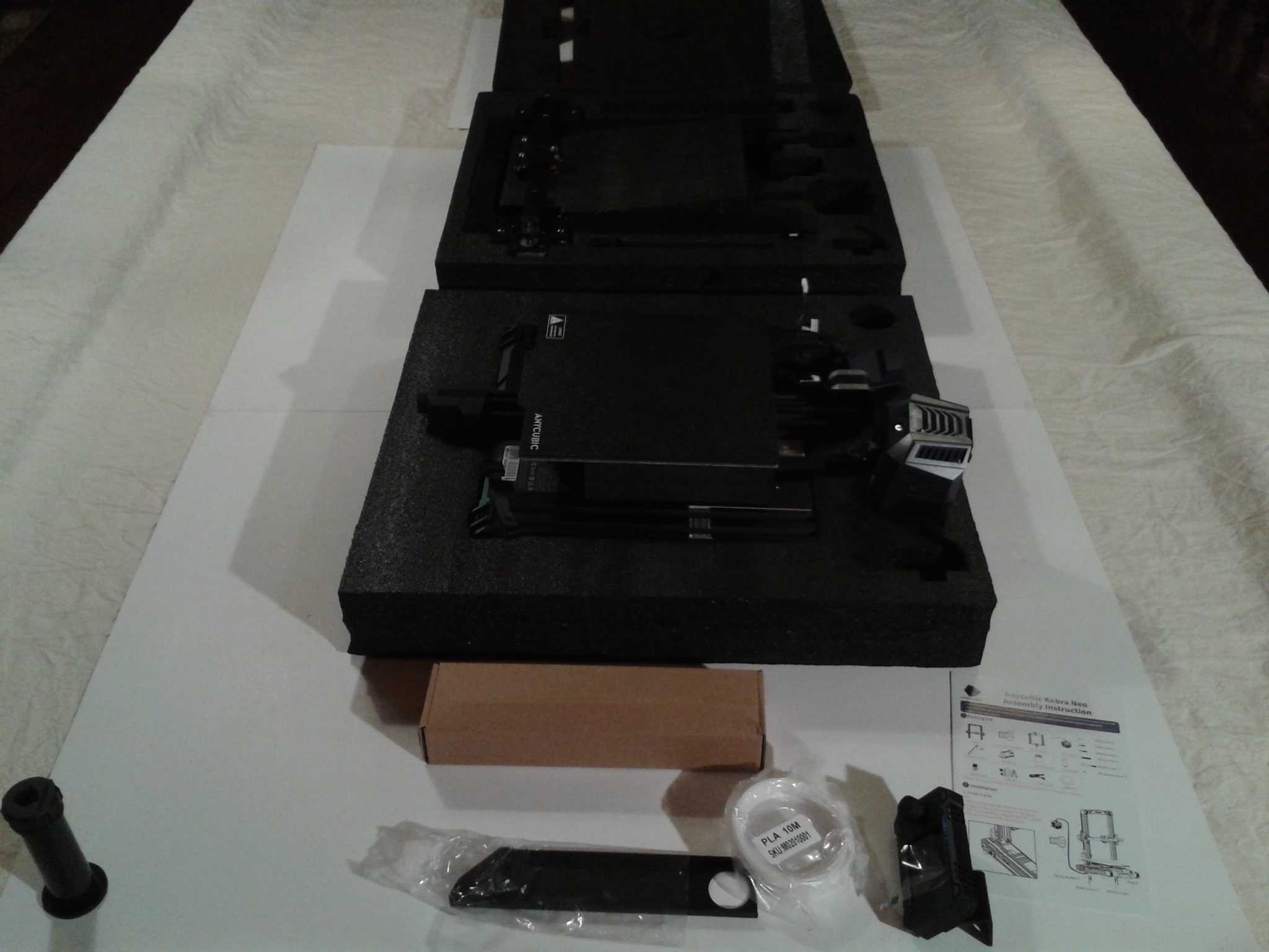

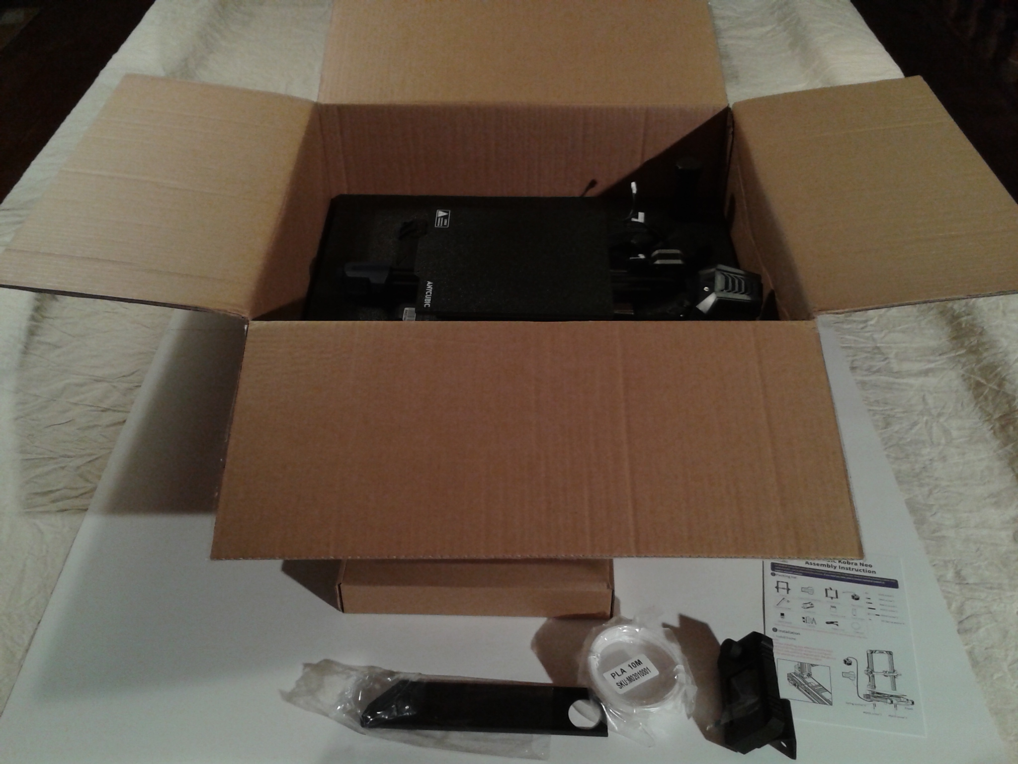

Déballage (unboxing)
La machine est livrée dans un carton sobre, calée dans des plaques de mousse découpée sur-mesure, pour garantir un transport et déballage sans difficulté.
D’autres photos sont détaillées dans ce topic sur le forum.

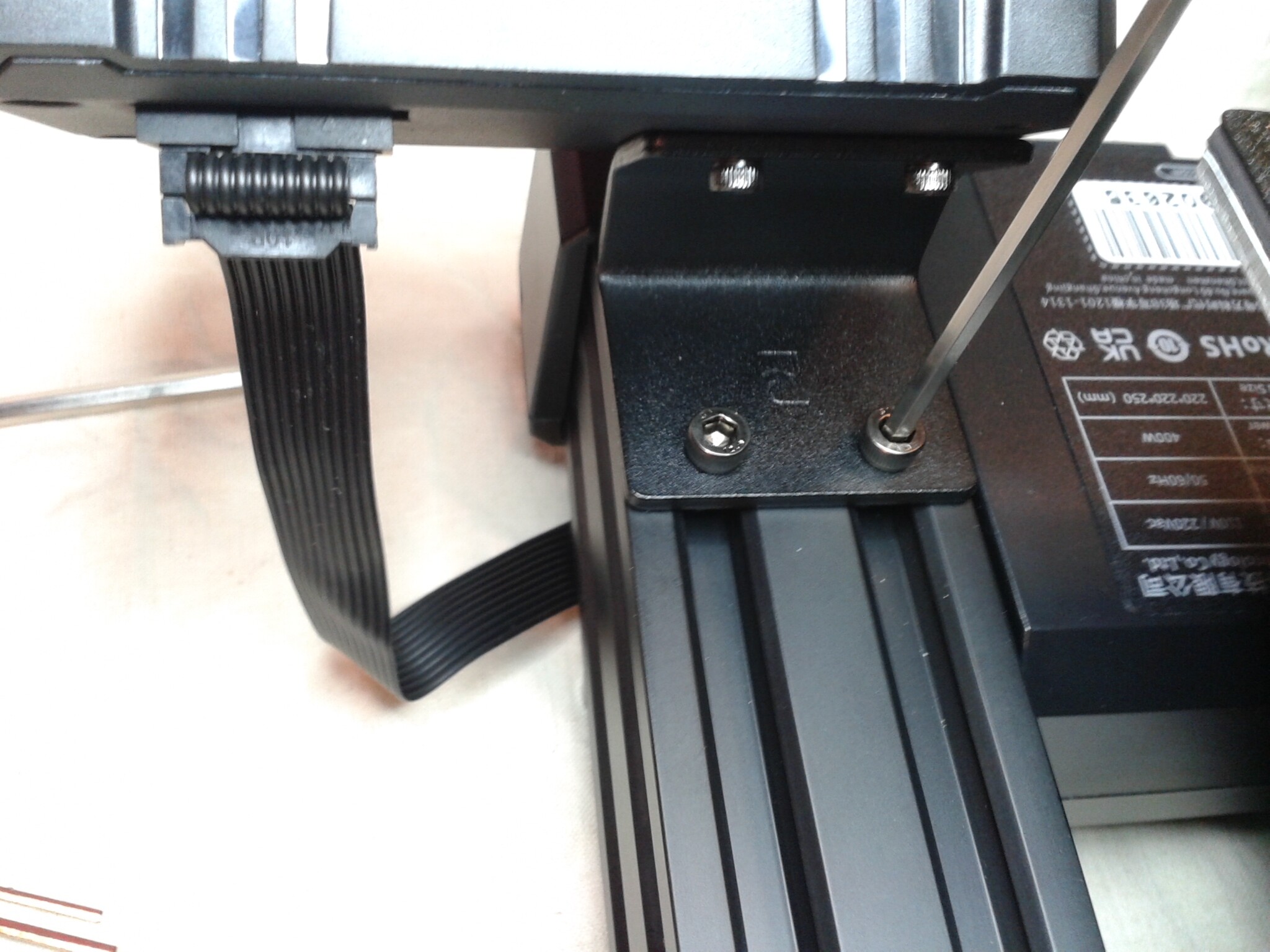

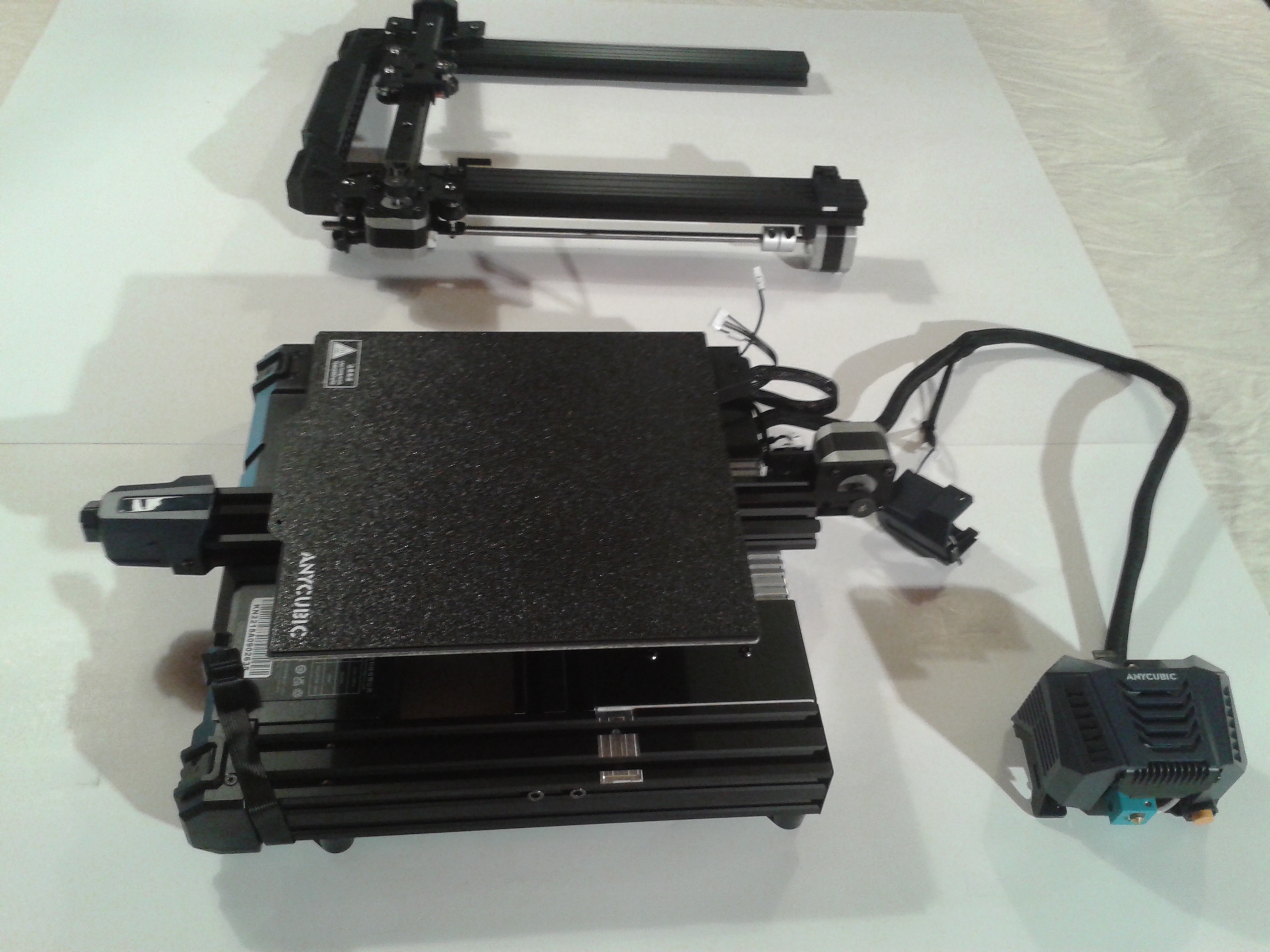

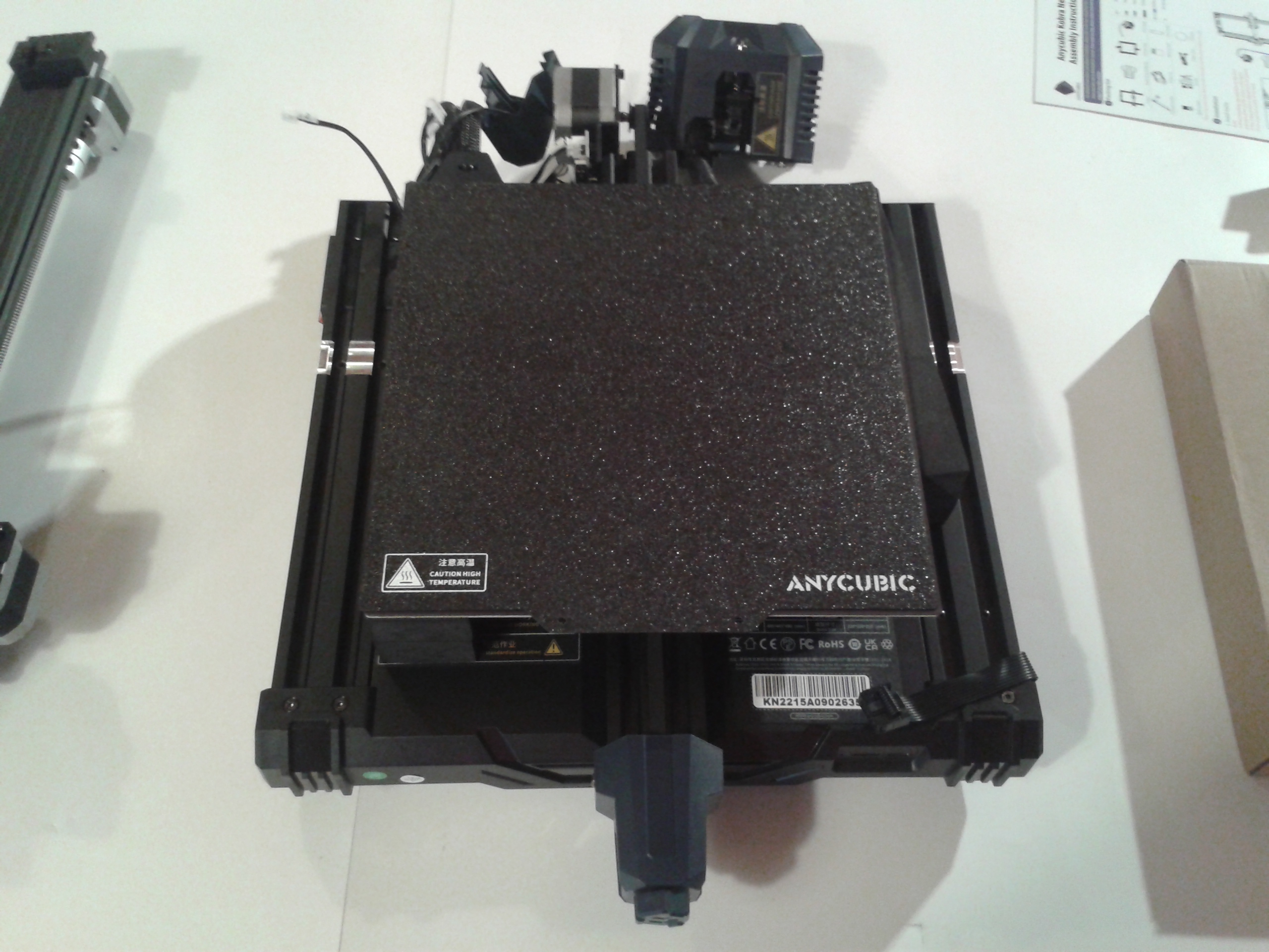

Montage Anycubic Kobra Neo

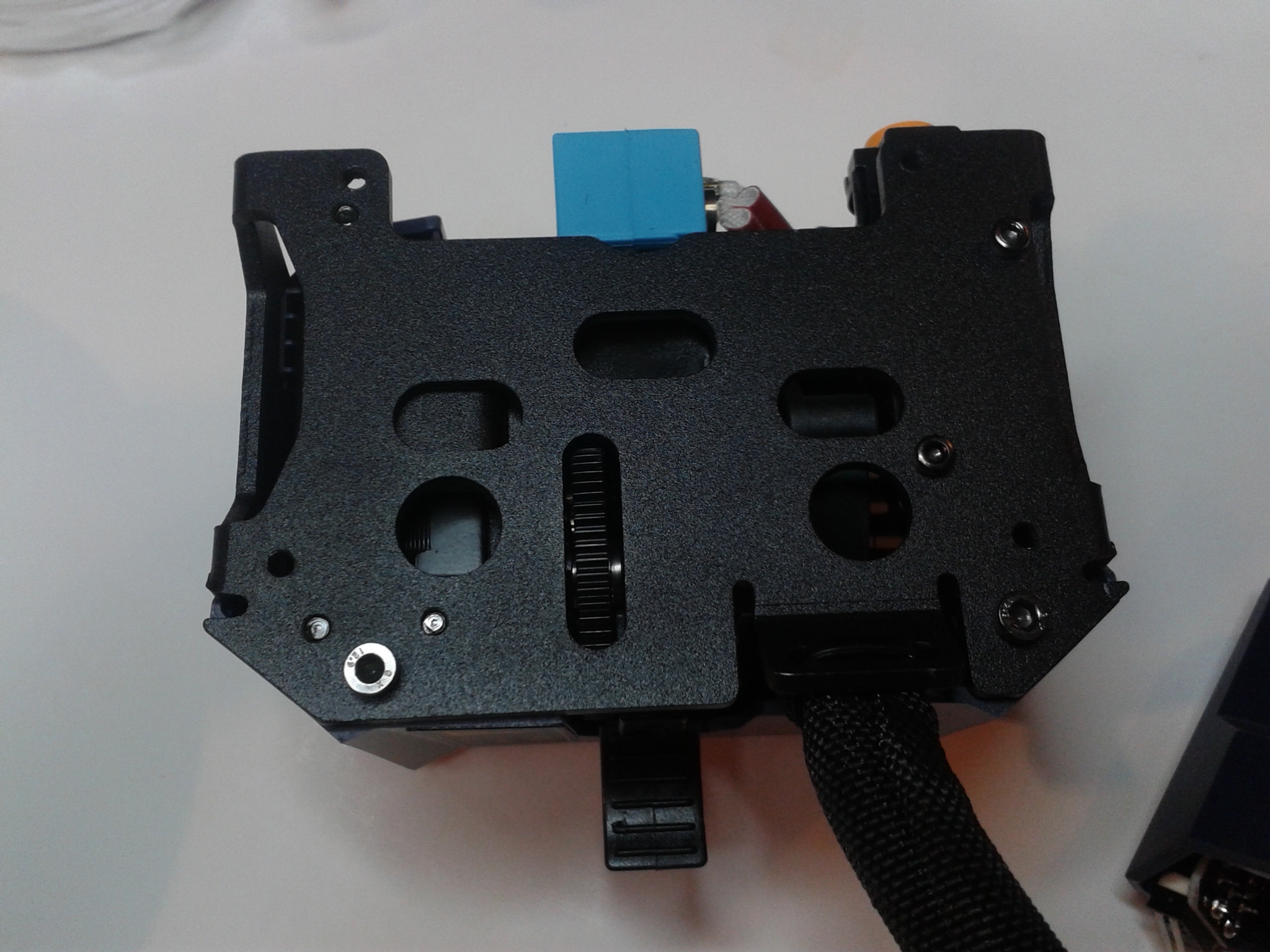

La tête d’impression étant déjà assemblée et câblée, la Kobra Neo demande moins d’assemblage que la Kobra Go et devrait permettre d’imprimer plus facilement des filaments souples comme le TPU.
Mise en place de l’arche sur la base de l’imprimante.

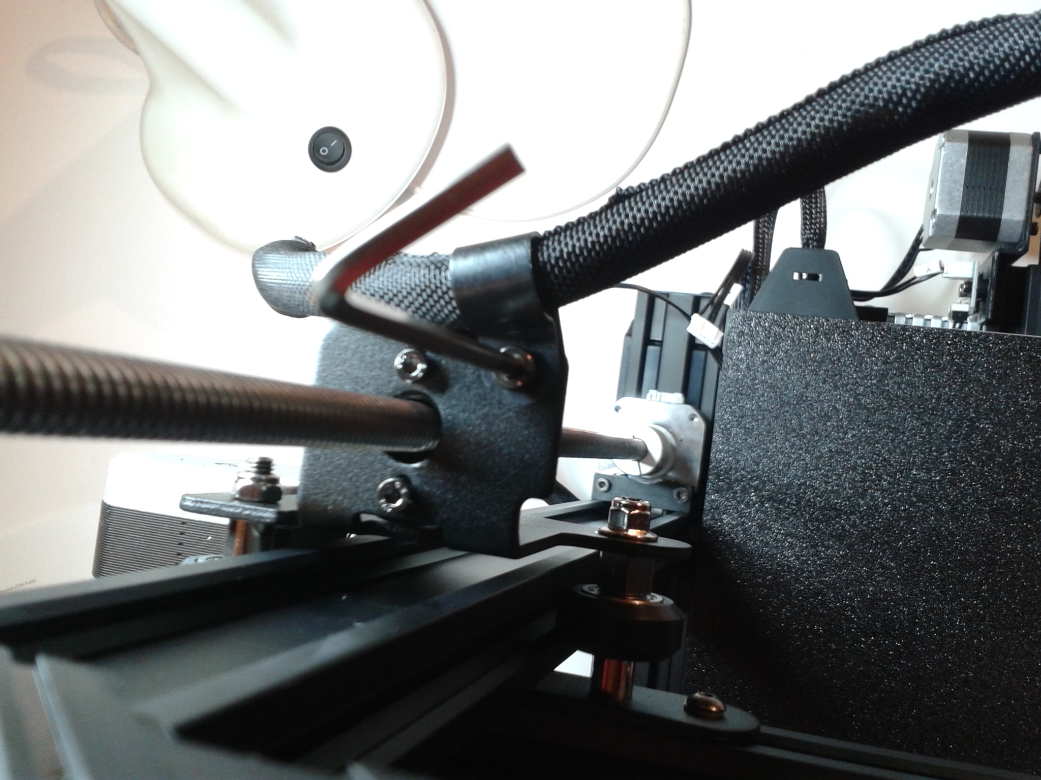

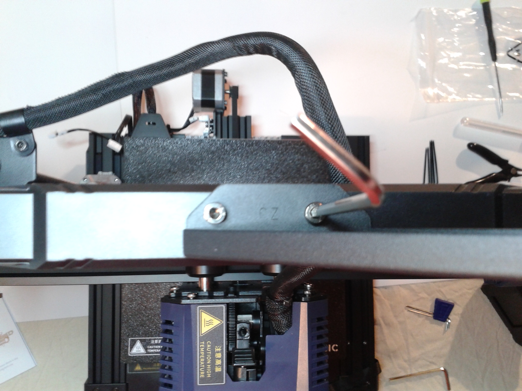

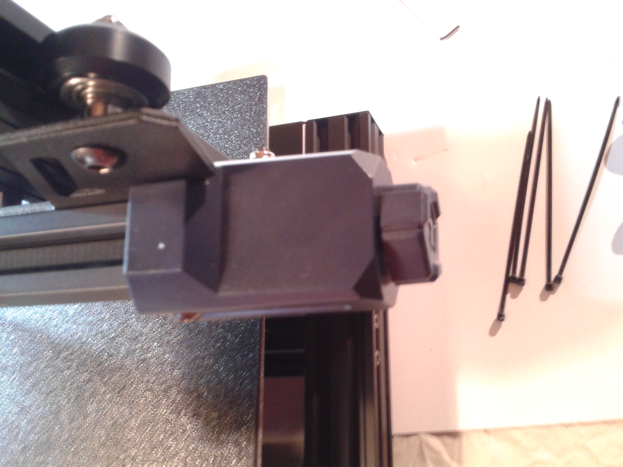

Tourner manuellement le coupleur Z pour faire descendre l’axe Z afin de passer et fixer la tête d’impression avec quatre vis. Fixer le faisceau de câbles (clips déjà en place à dévisser) et connecter le moteur X.
Mettre en place le capteur de fin de course X (vis déjà en place à dévisser).
Mise en place du porte bobine, fixation et connexion de l’écran.

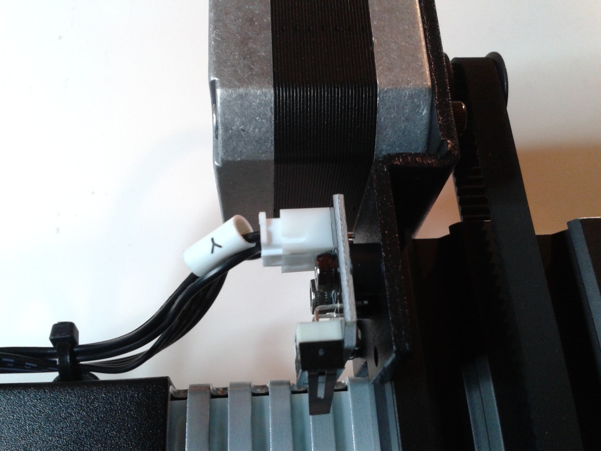

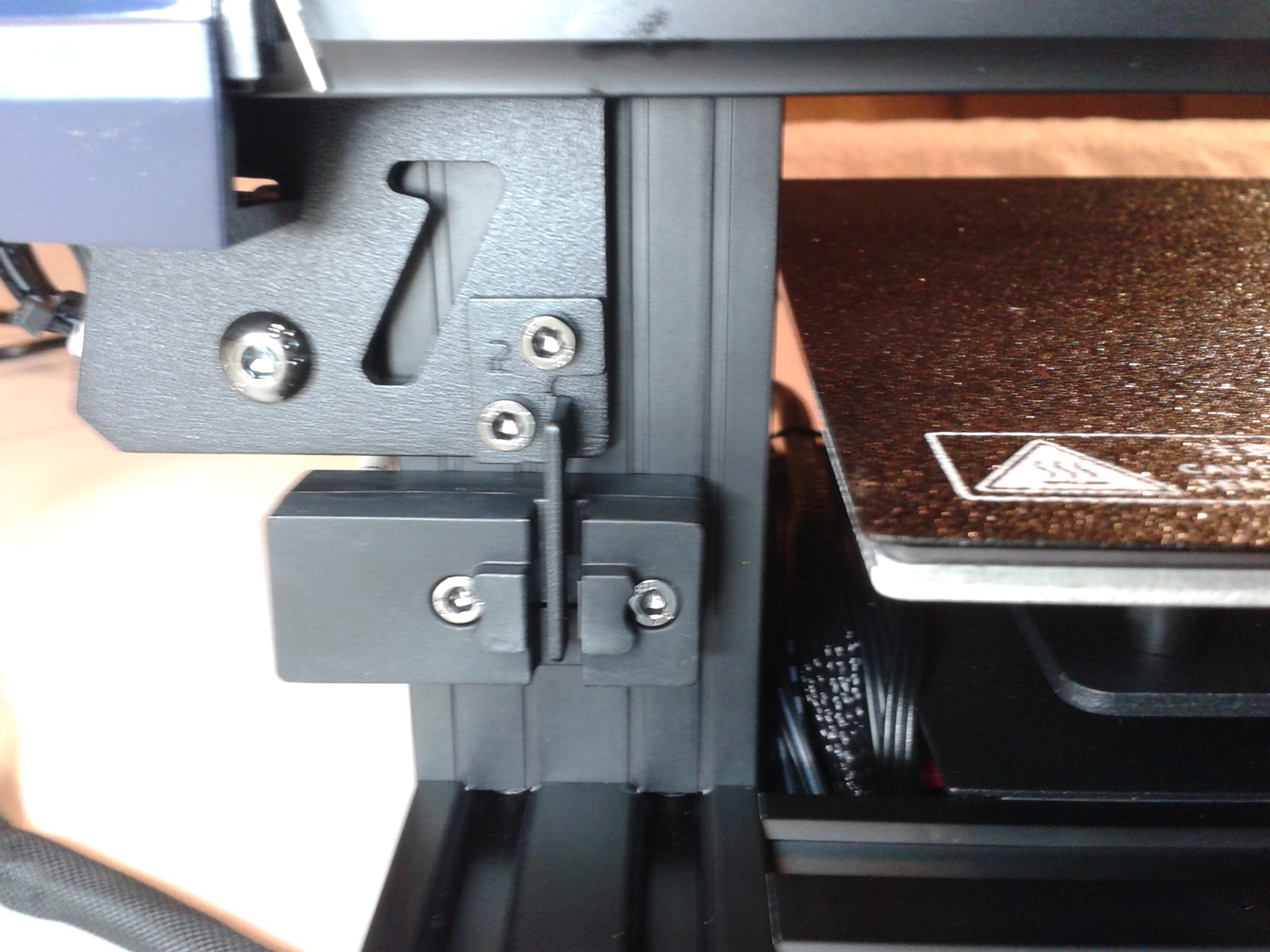

Connexion du moteur Z et des capteurs de fin de course Z et Y. Eventuellement, par précaution, tourner manuellement le coupleur de l’axe Z pour vérifier que le déclencheur est bien aligné et que la buse ne vient pas en collision sur le plateau. Vérifier aussi le serrage des vis du coupleur Z.

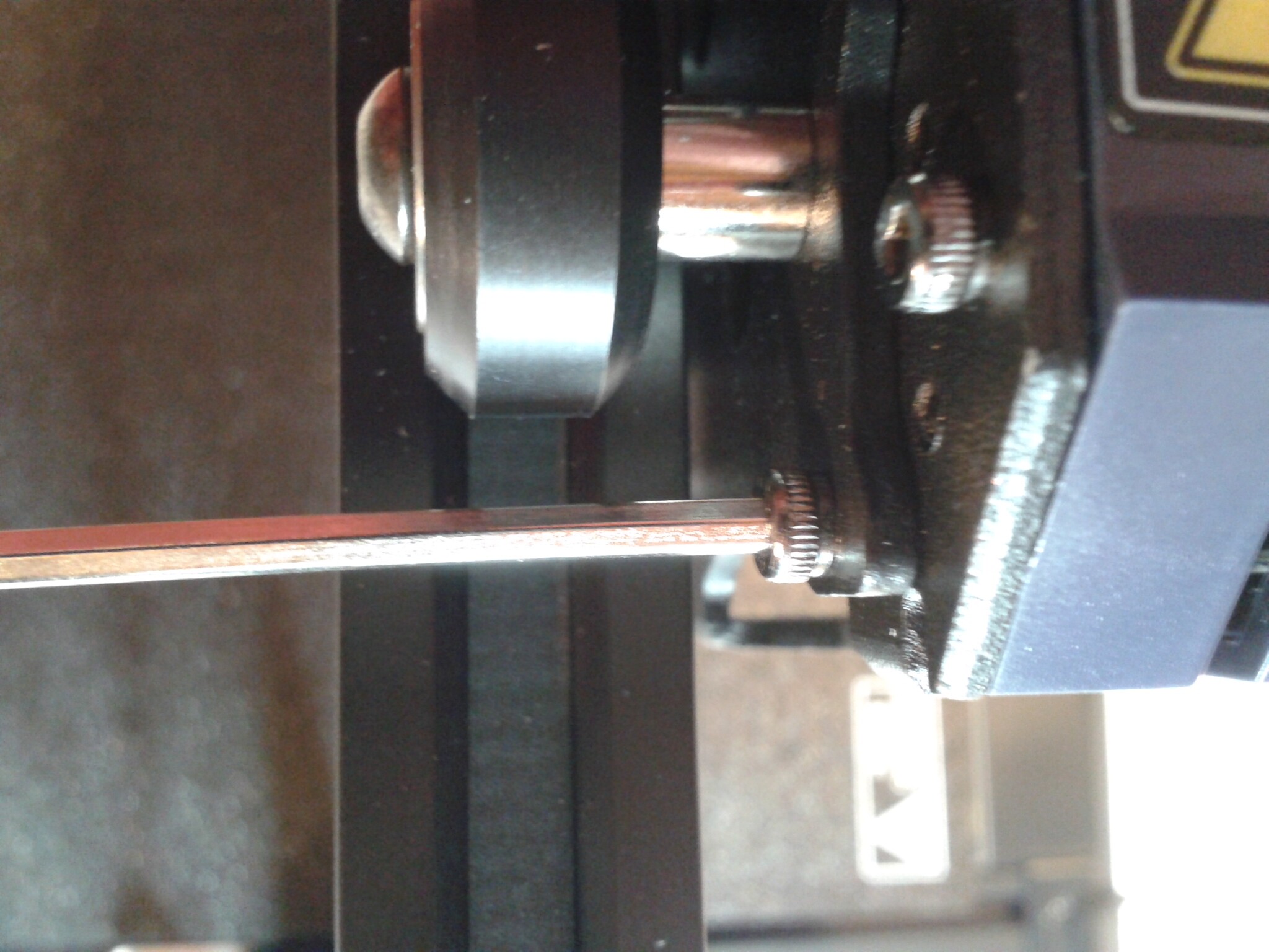

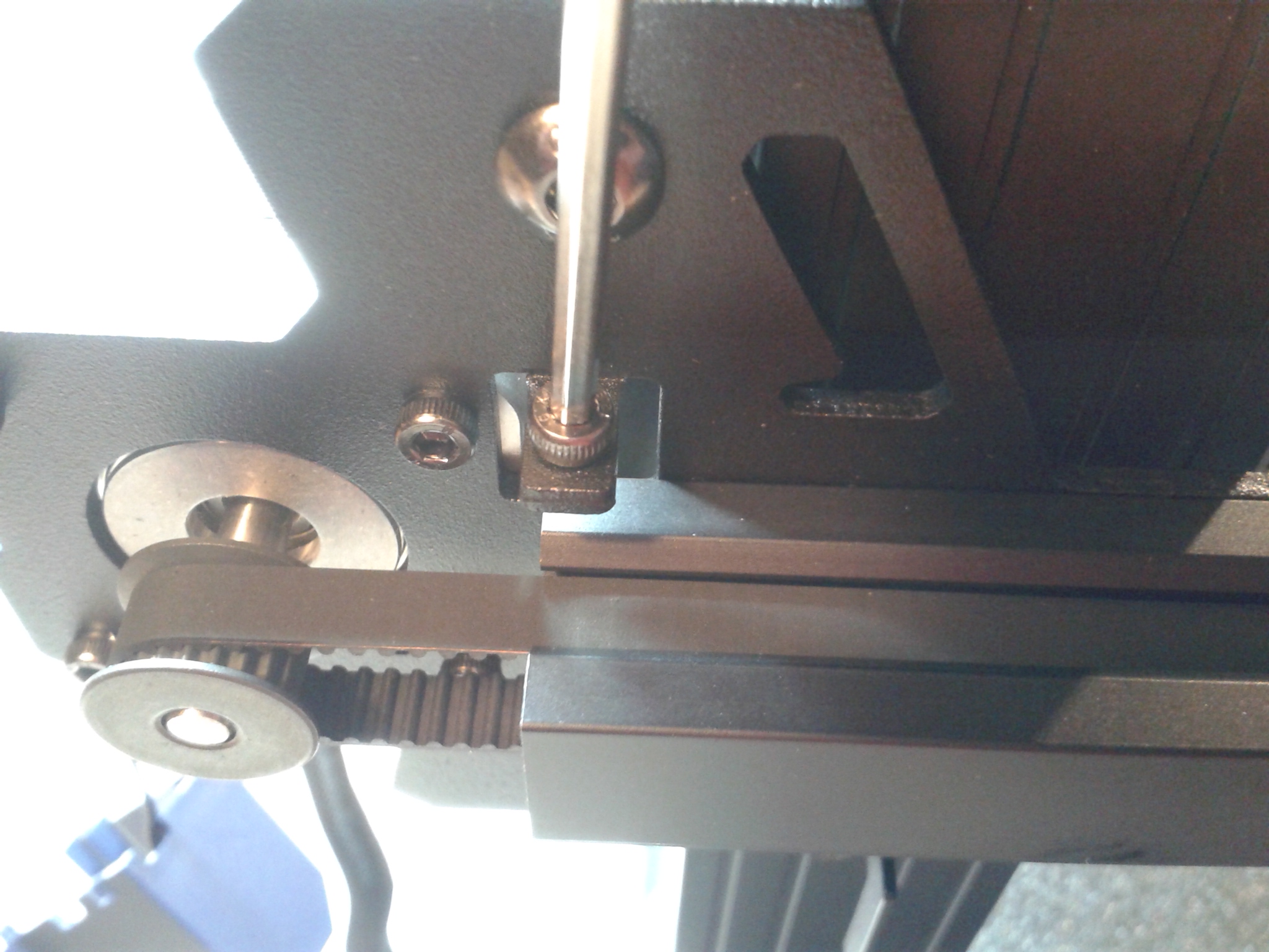

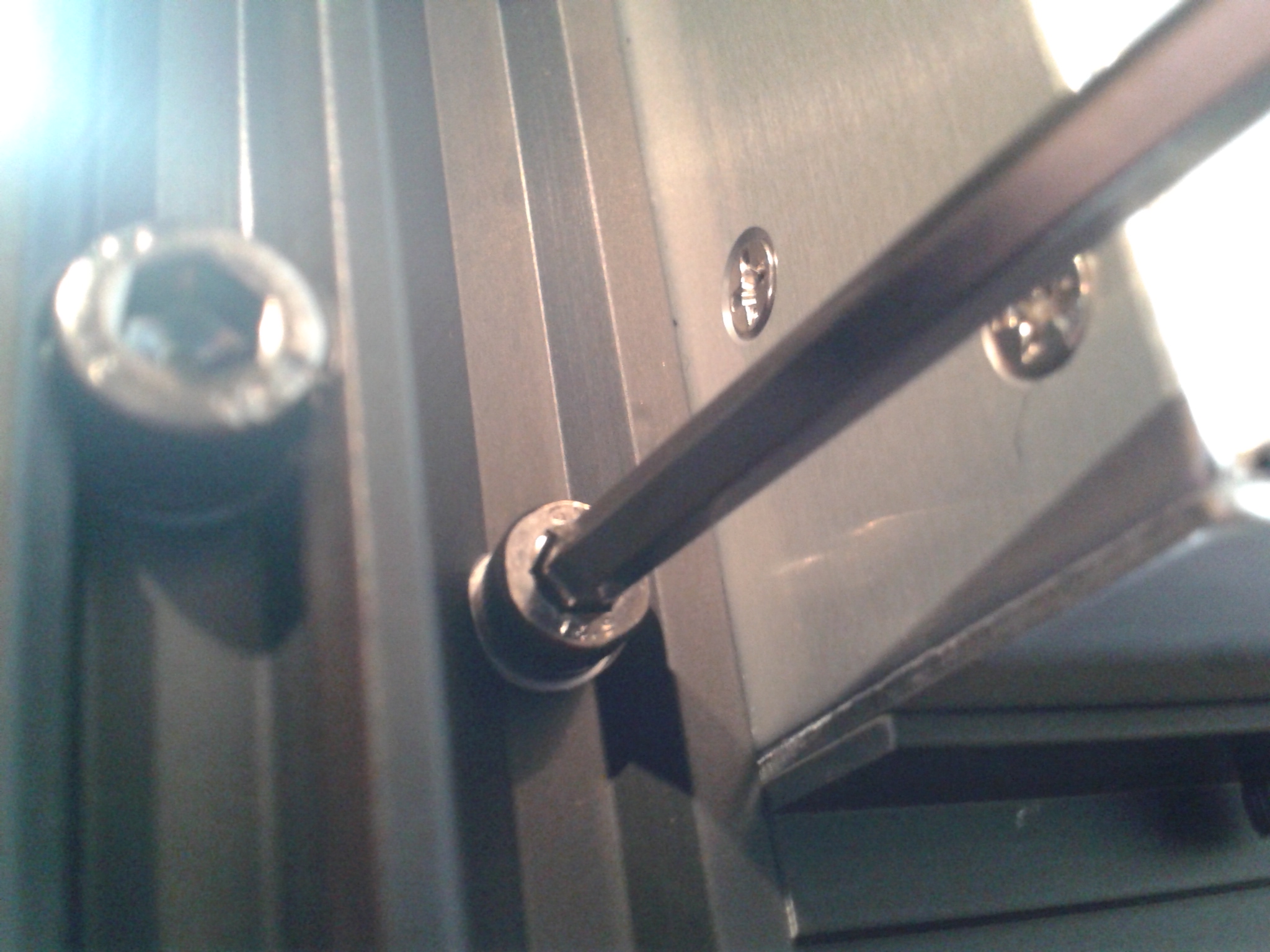

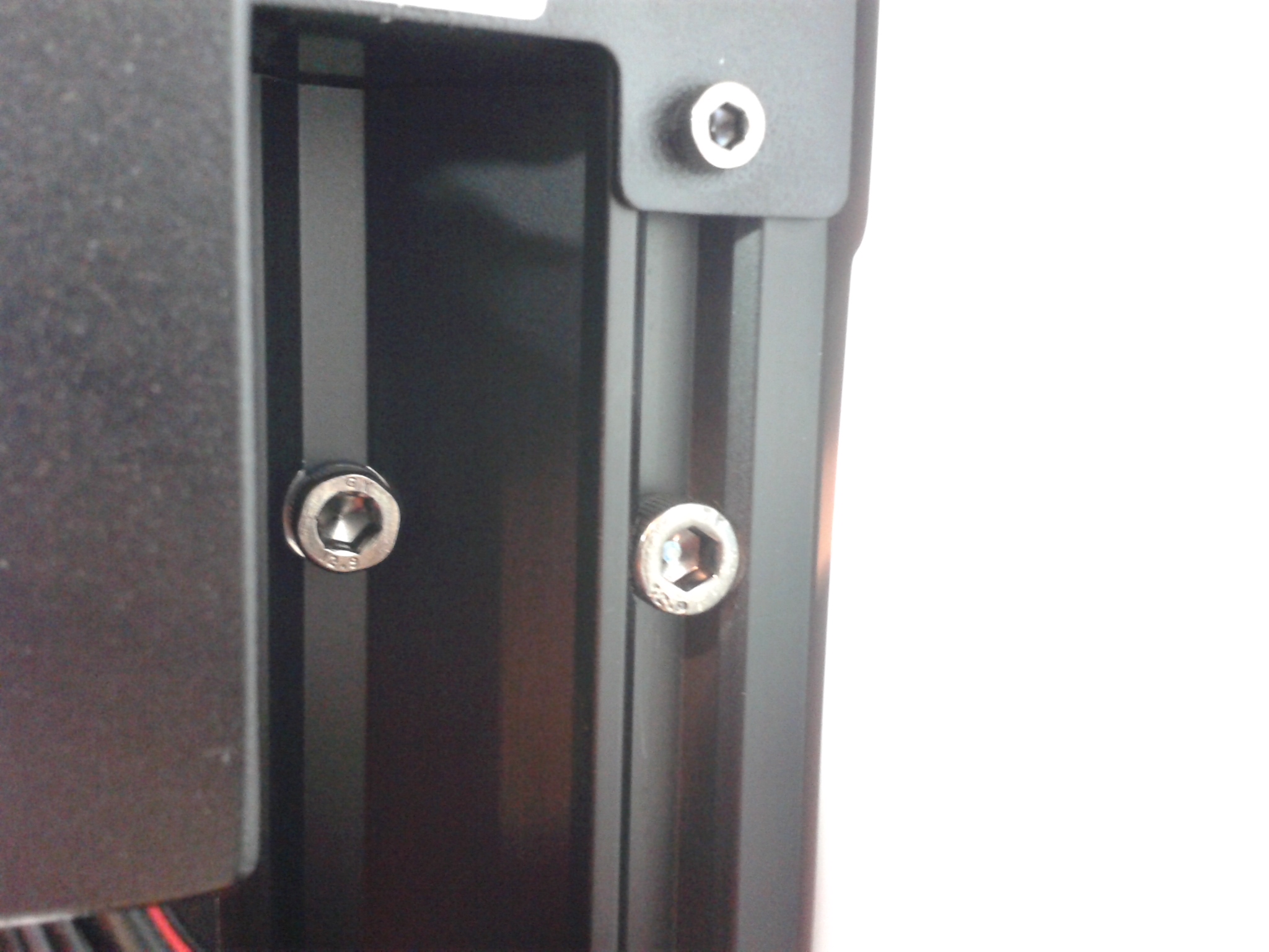

Ajustement de la tension des courroies X et Y, et ajustement des écrous excentriques de l’axe X (la tête), de l’axe Y (le support du plateau) et de l’axe Z (galets intérieurs qui se déplacent sur les profilés de l’arche).

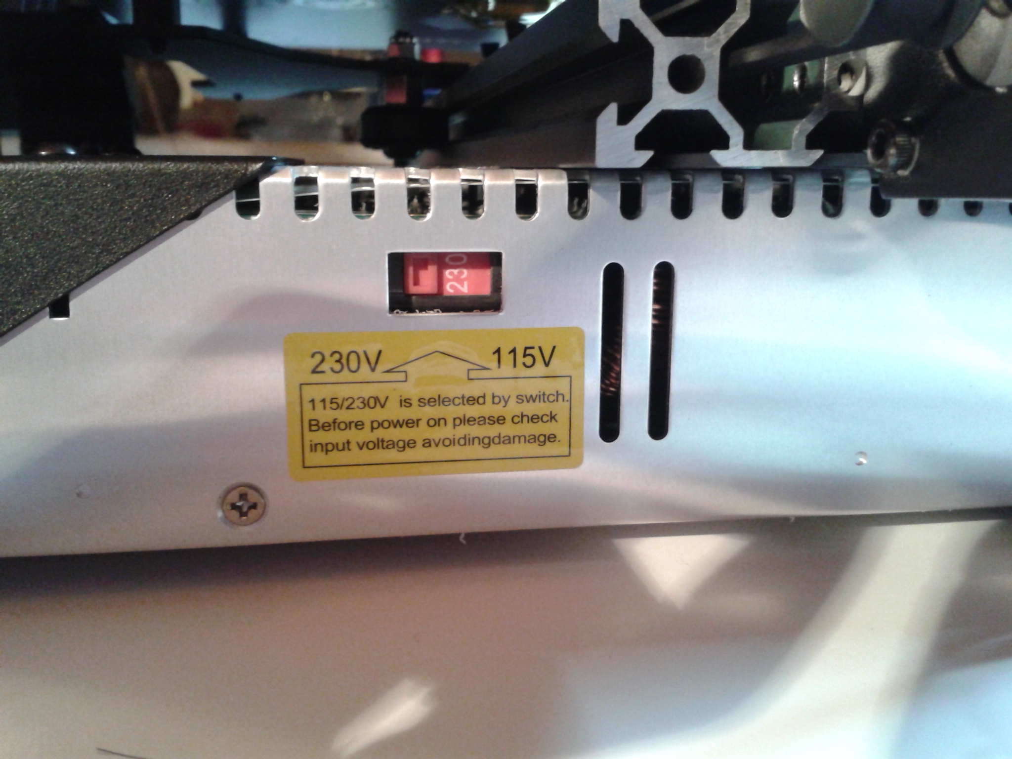

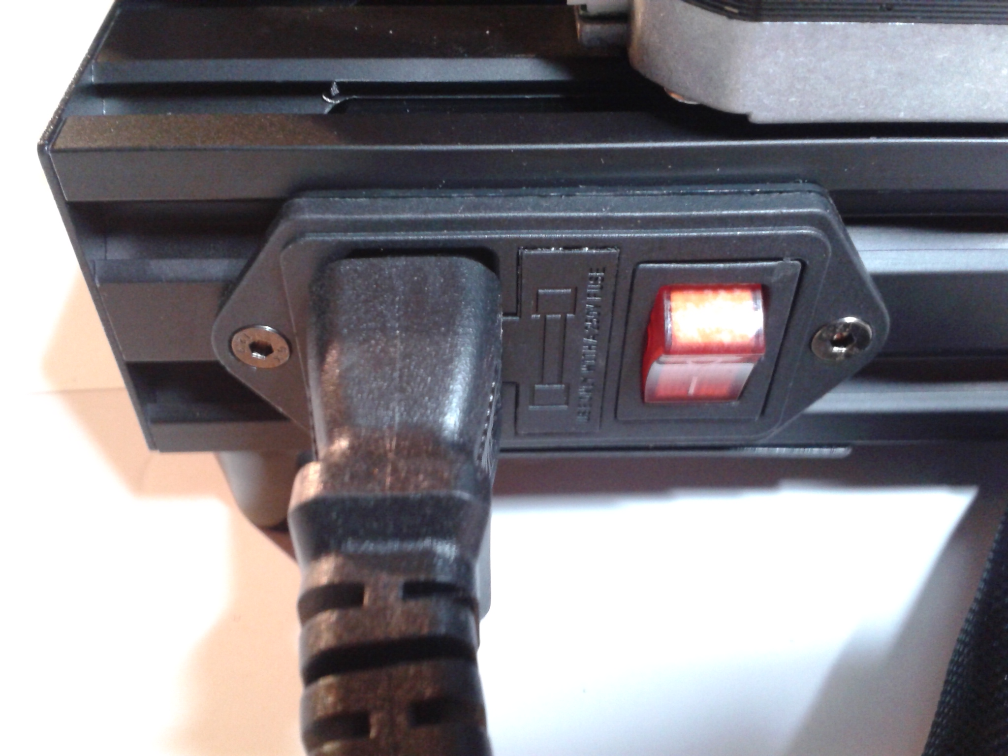

Contrôler et adapter, selon votre pays, la position du sélecteur de tension sur le bloc d’alimentation avant de brancher le cordon d’alimentation.

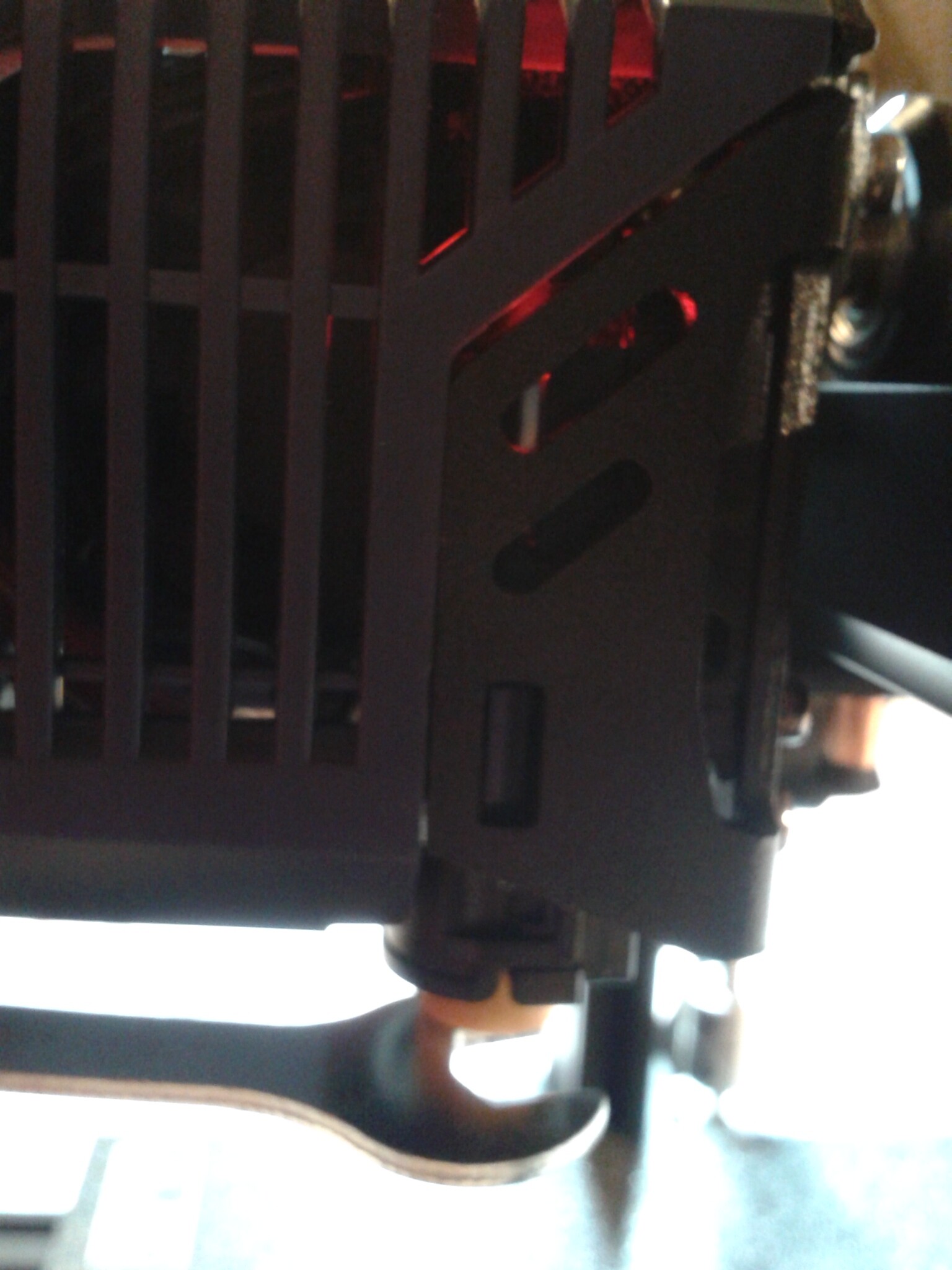

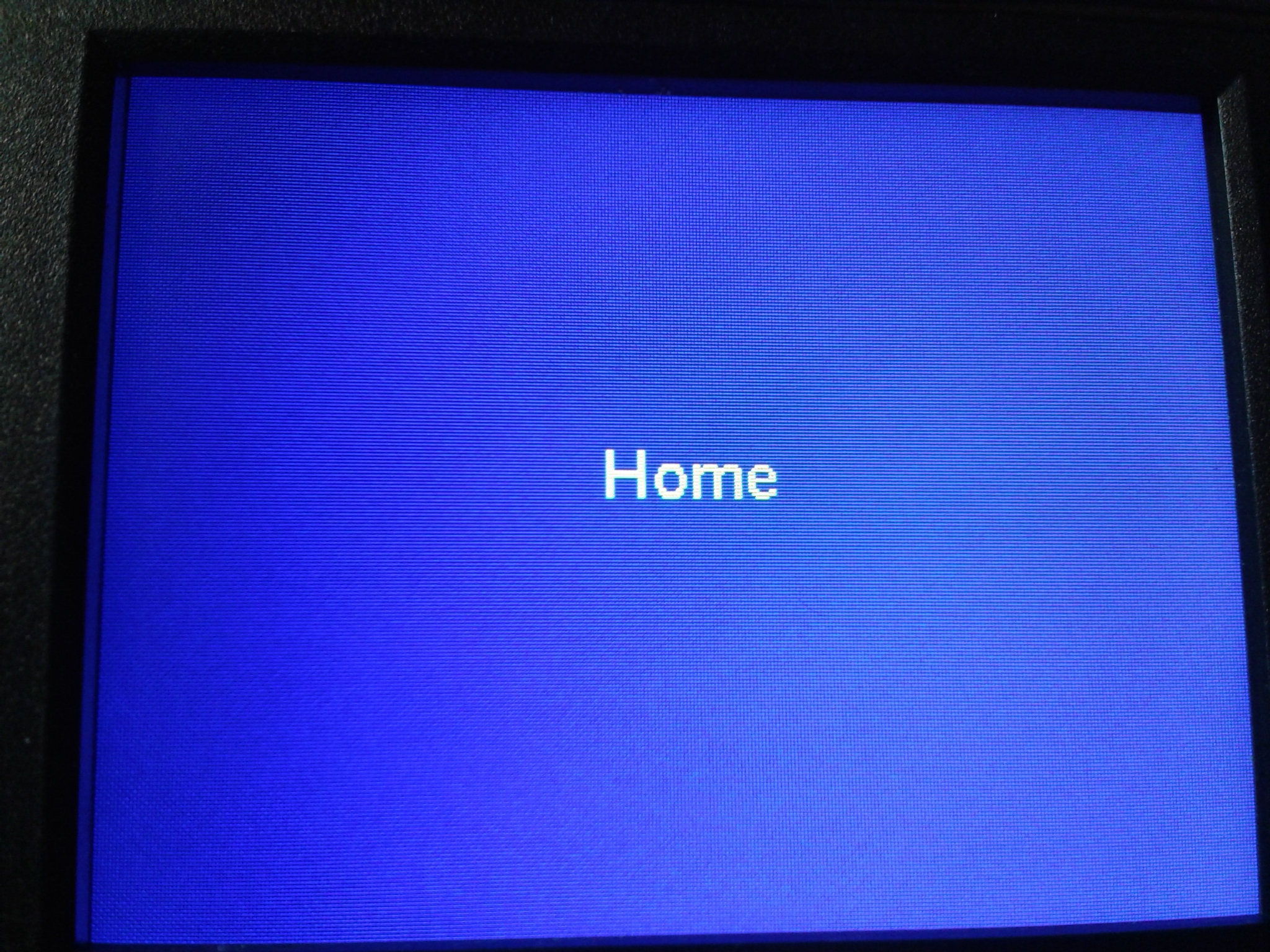

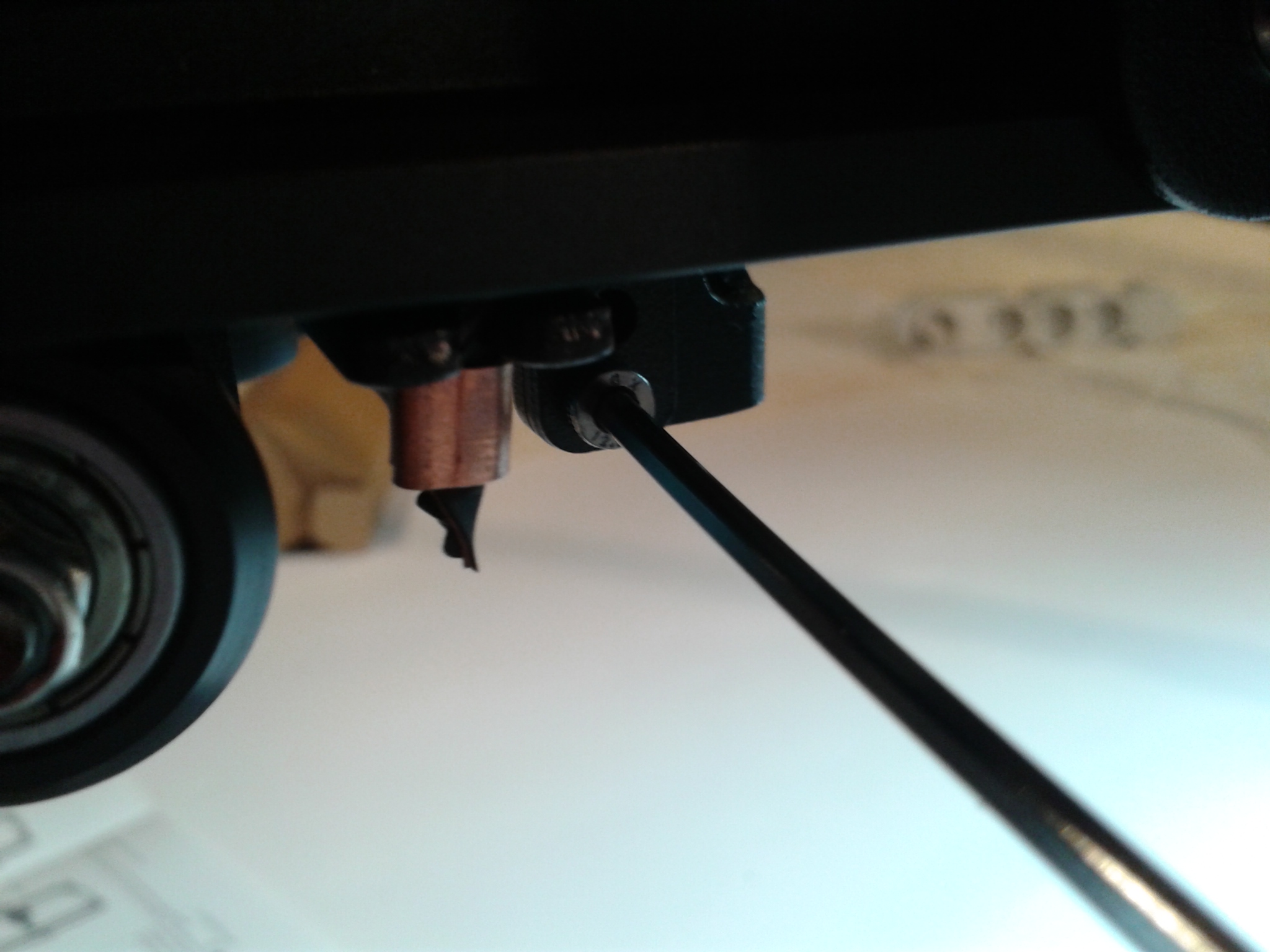

Vérifier le bon fonctionnement du capteur de nivellement automatique. Machine allumée, si l’on approche une clé en métal du nez du capteur capacitif “LeviQ”, une LED témoin rouge doit s’allumer sur le haut de celui-ci.

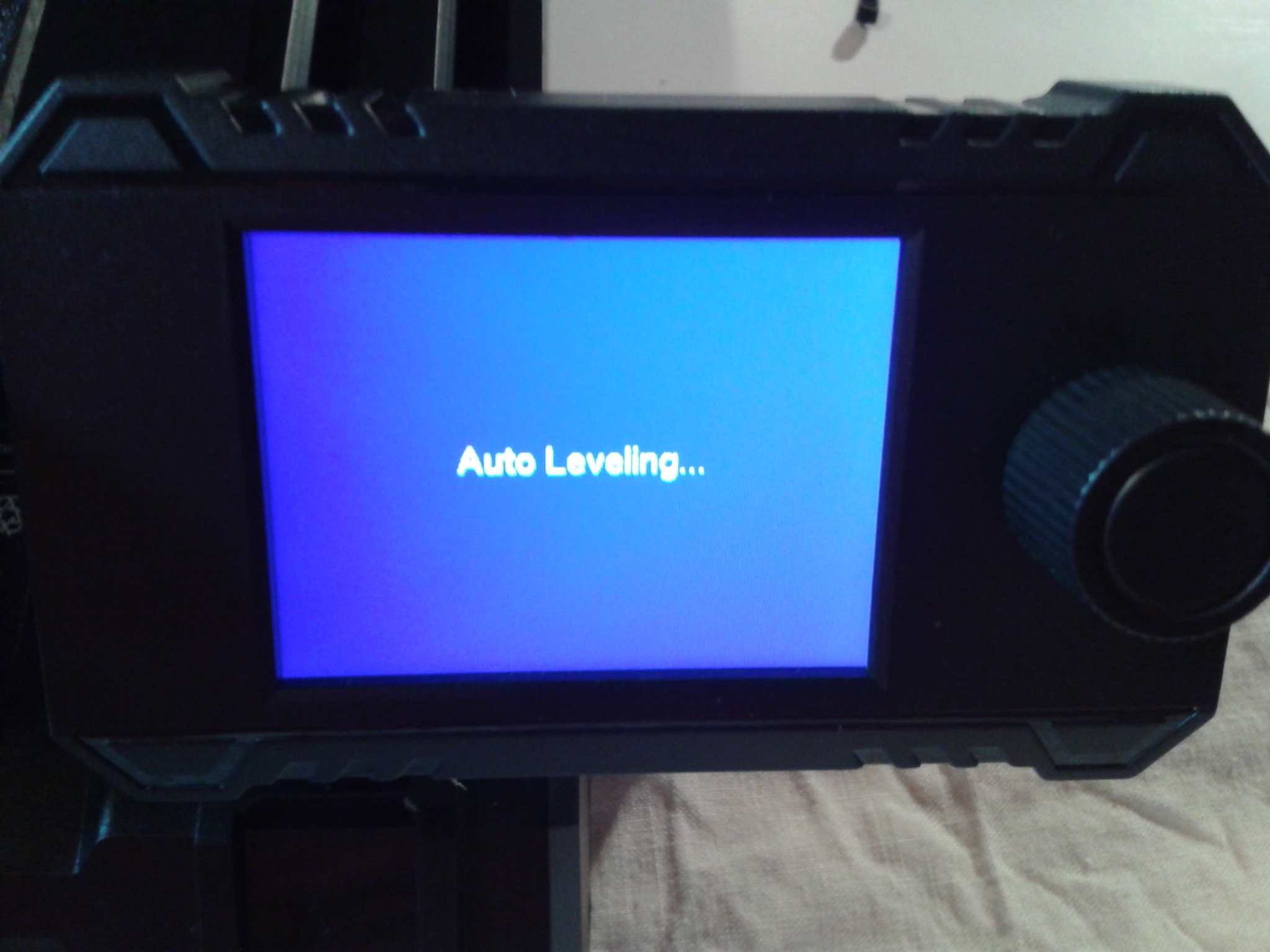

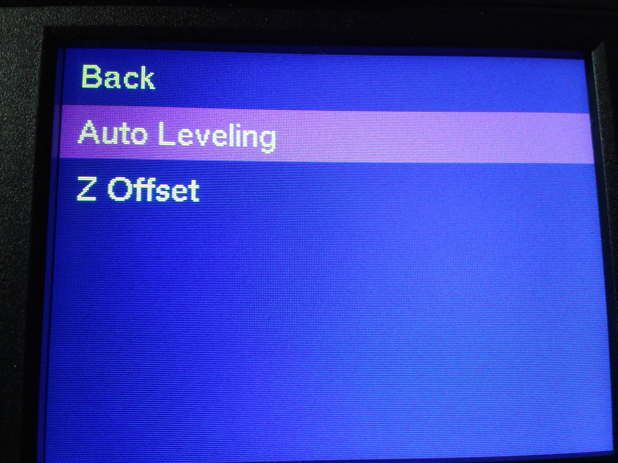

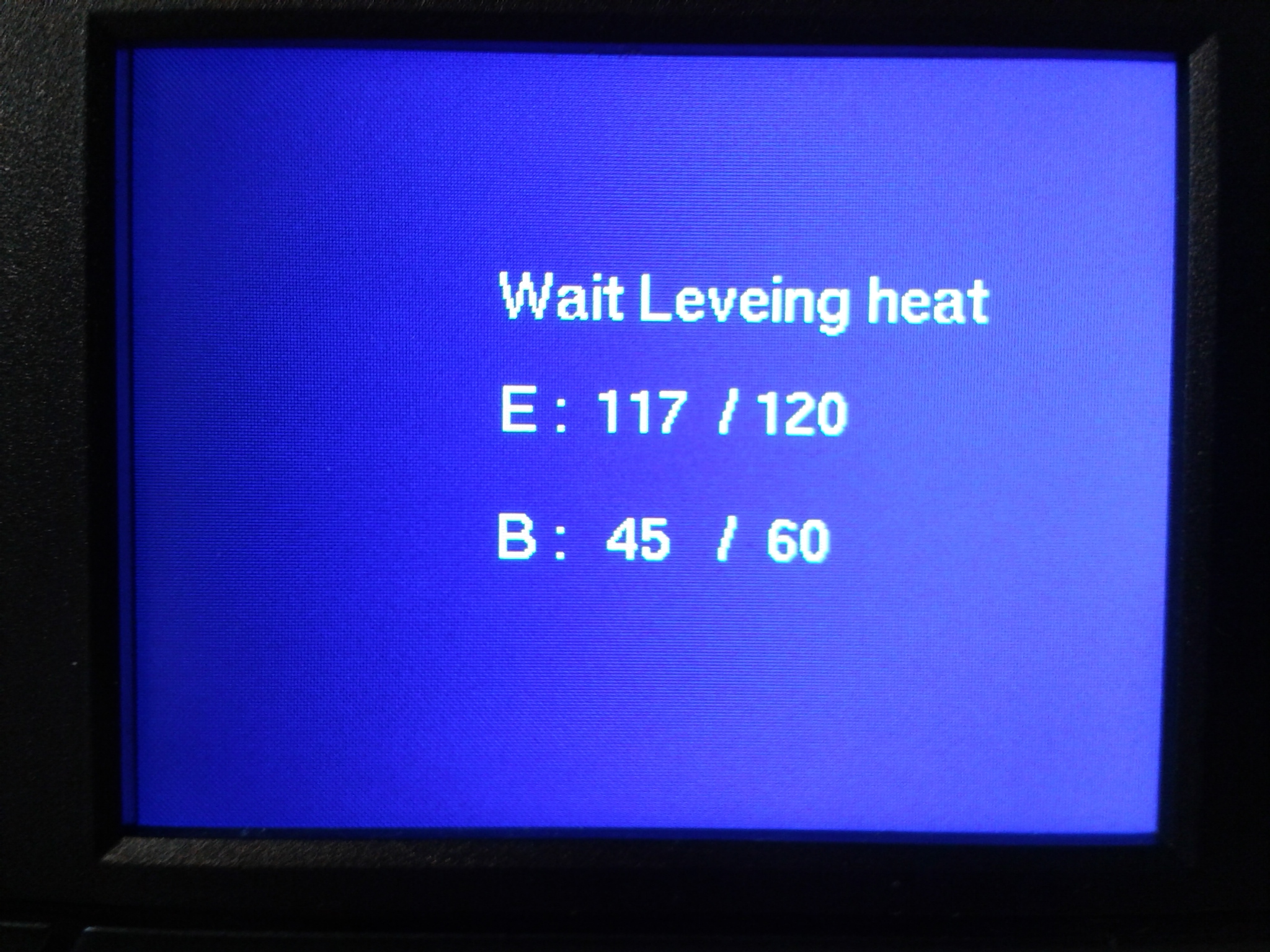

Via le menu “Leveling”, effectuer un “Auto leveling” (qui fait normalement un Home, une mise en chauffe de la tête et du plateau, ainsi que 25 points de mesure).

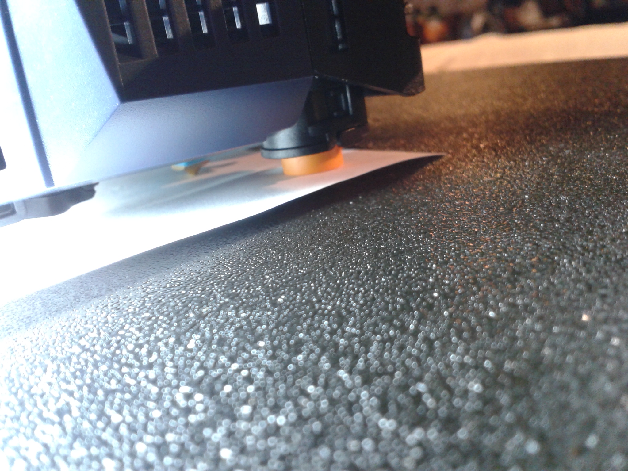

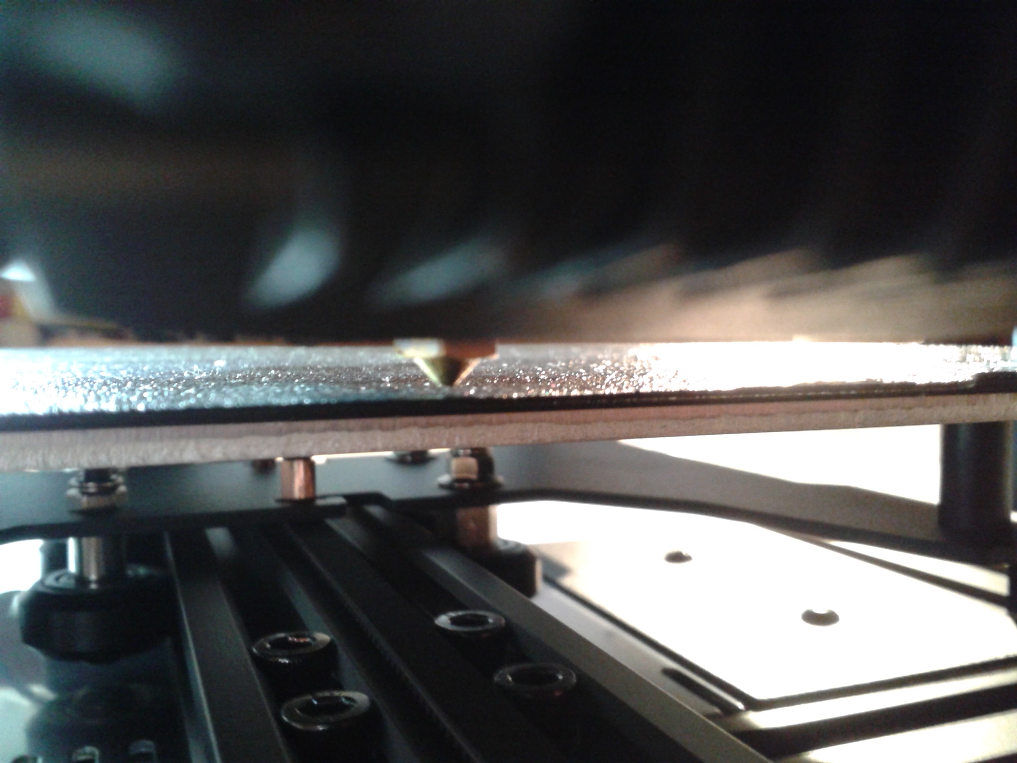

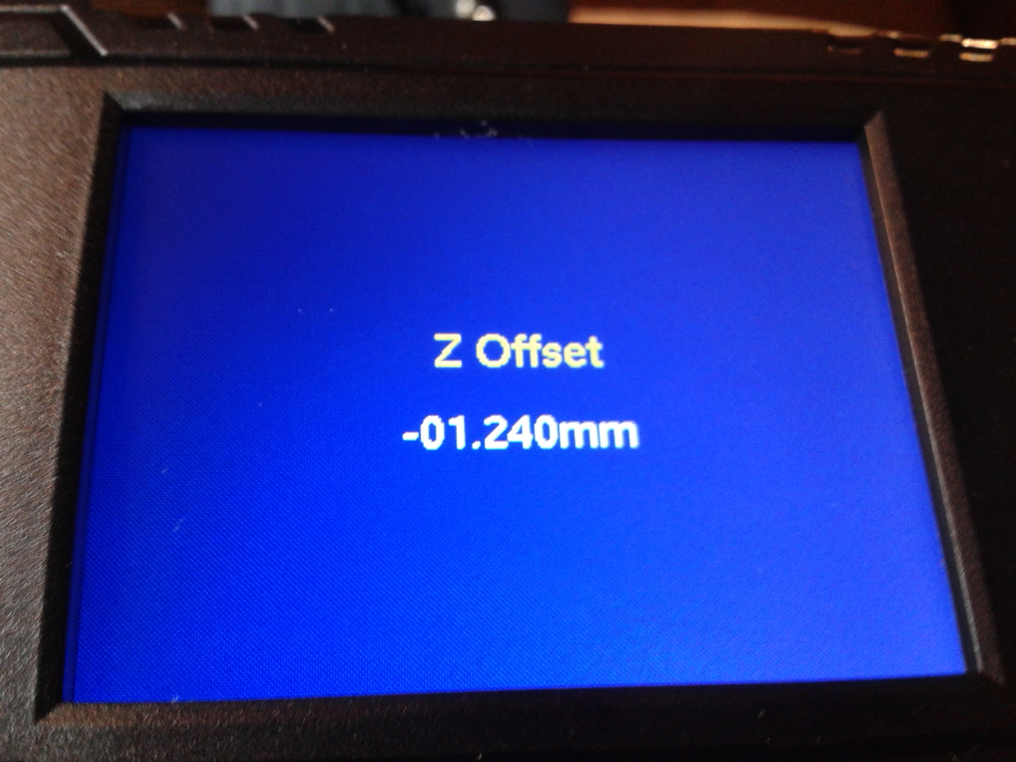

Ajuster le “Z Offset”. Préférablement toujours à chaud, déplacer la tête via des mouvement X et Y et vérifier que Z est bien à la valeur 0, par le menu, pour avoir le nez de la buse vers le centre du plateau. Puis, chercher a obtenir un frottement fort quand on déplace une feuille de papier entre la nez de la buse et le plateau en ajustant la valeur du Z Offset. Finalement, charger le filament et lancer l’impression du Hiboux disponible sur la carte micro SD founi.

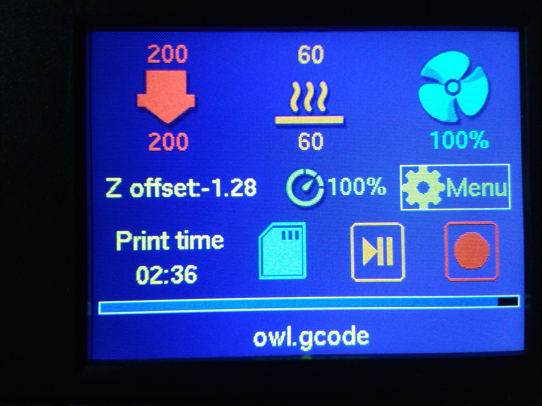

Sur la carte micro SD fournie avec l’imprimante, un seul fichier d’impression n’est disponible. Ce sera le premier print test Kobra Neo.

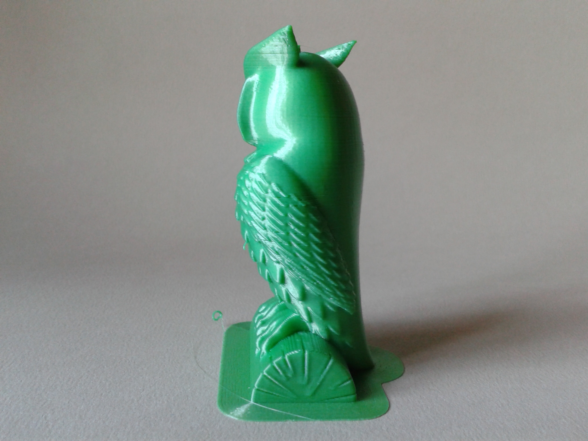

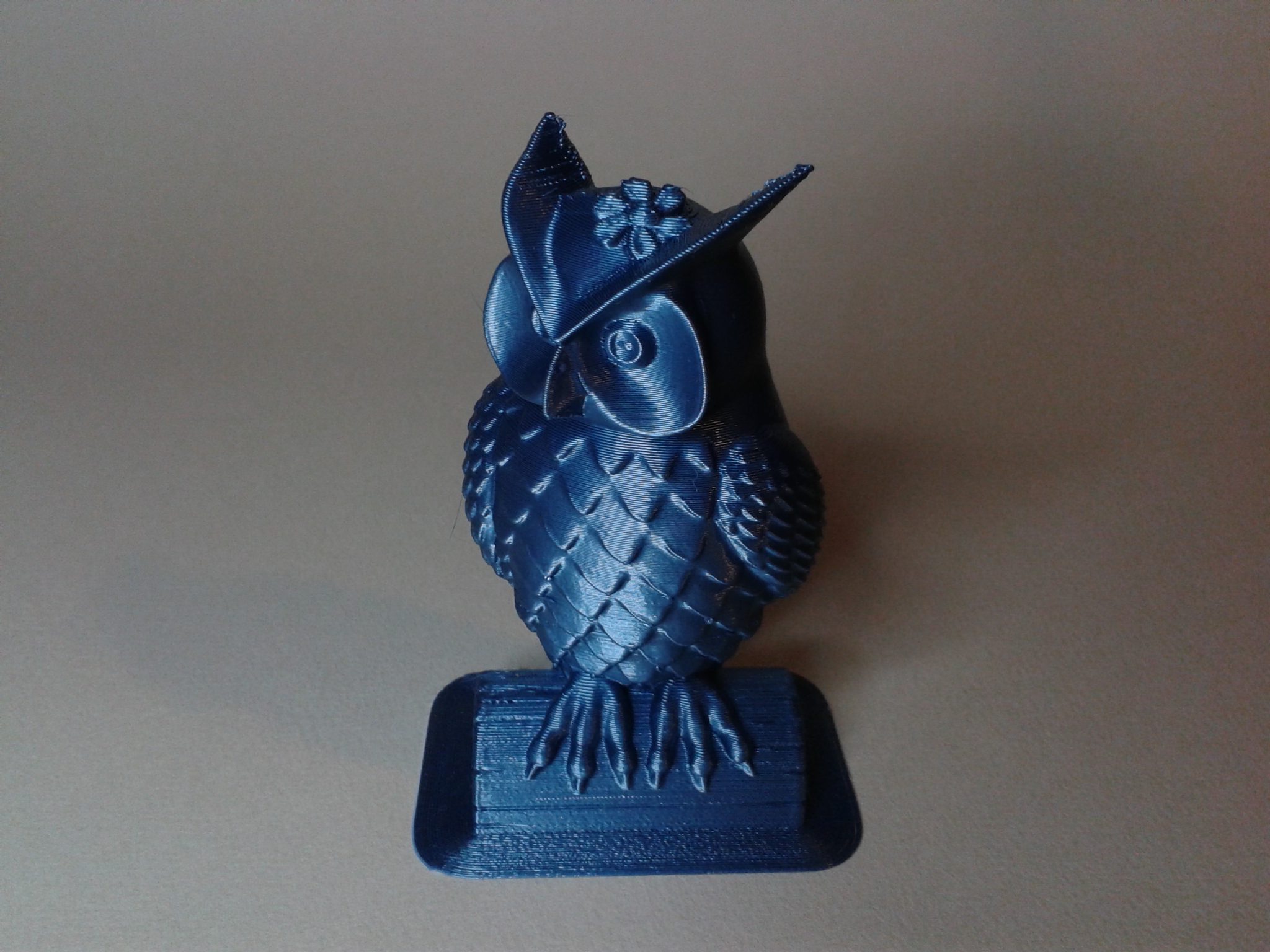

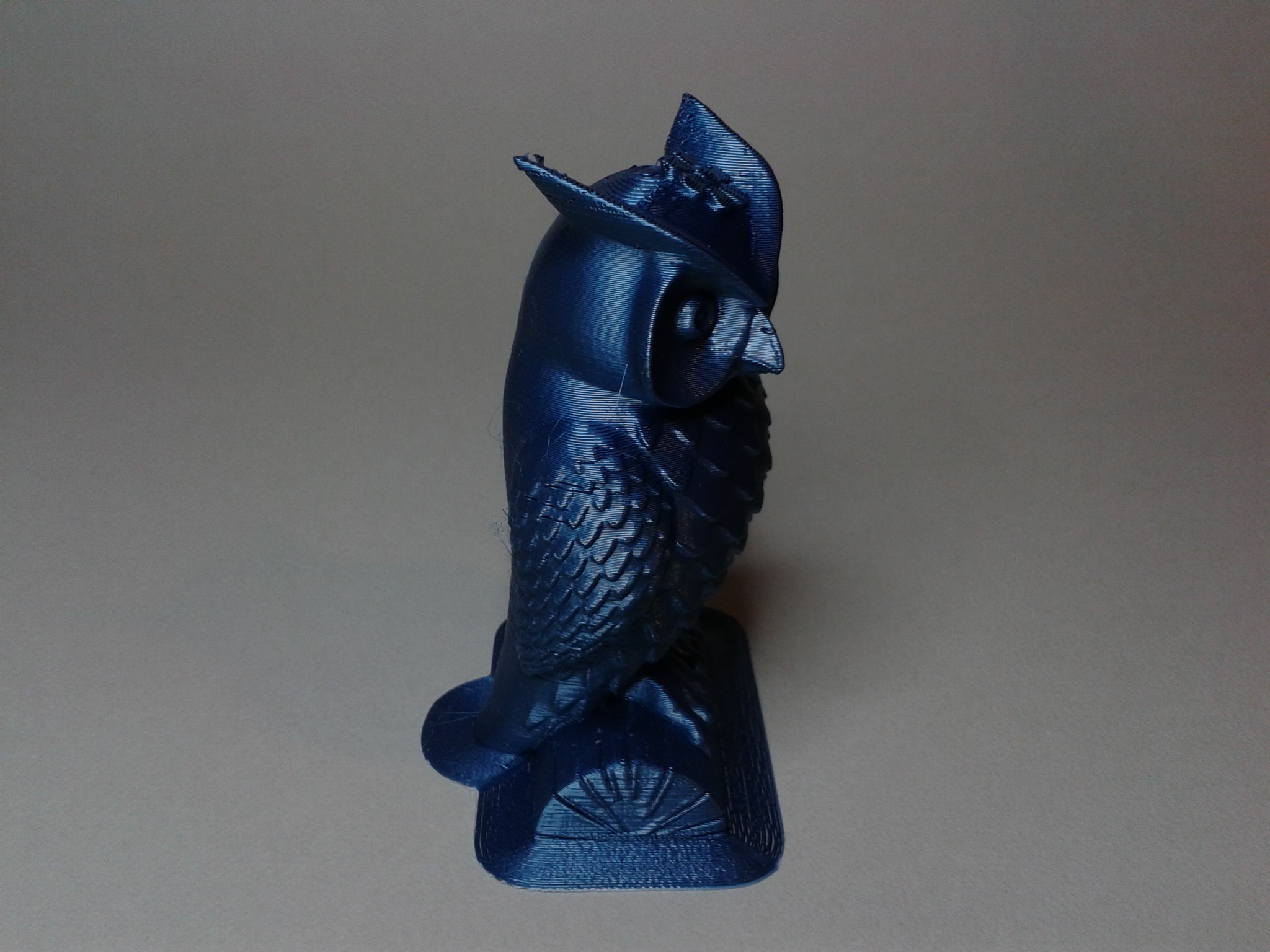

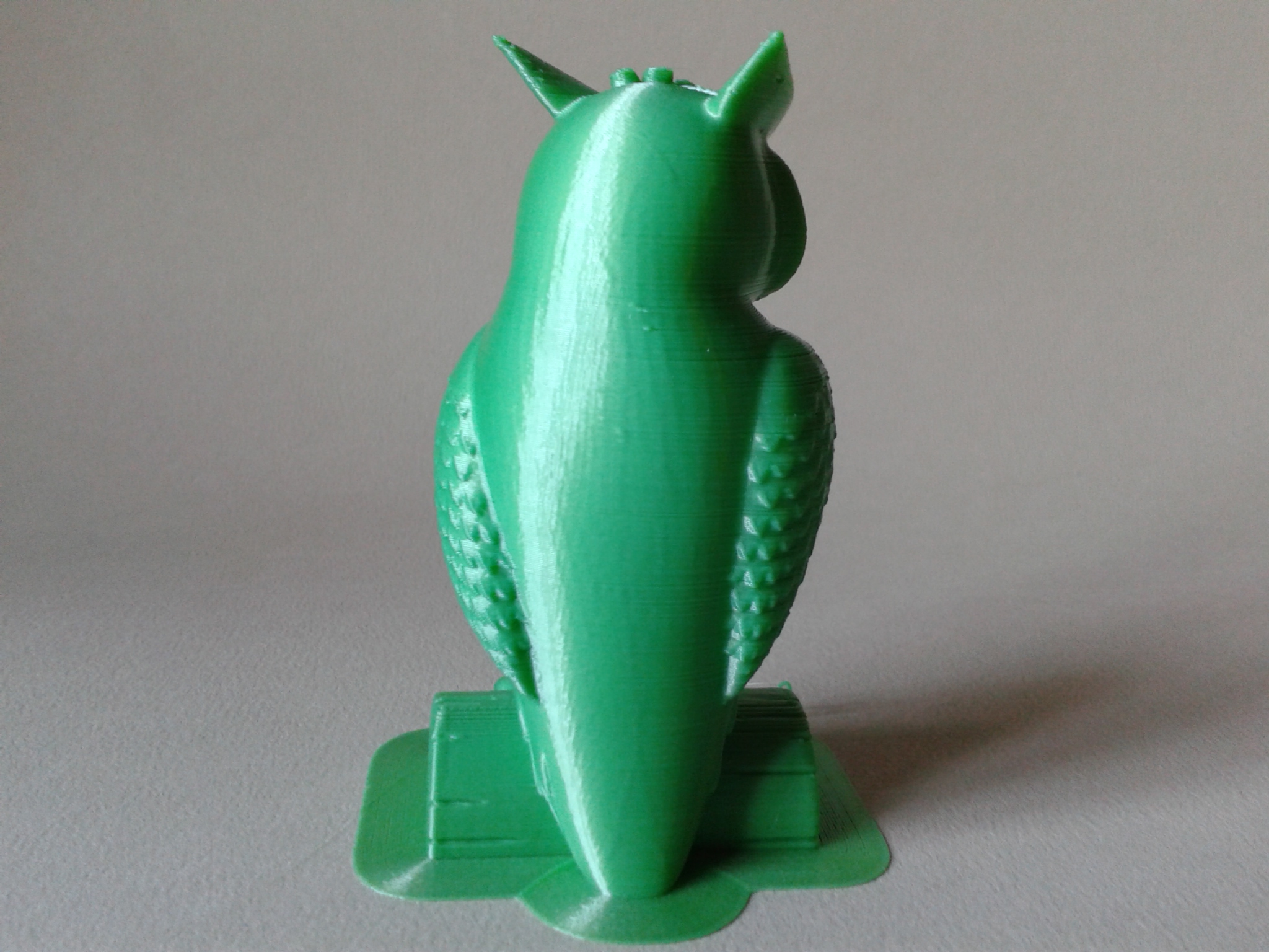

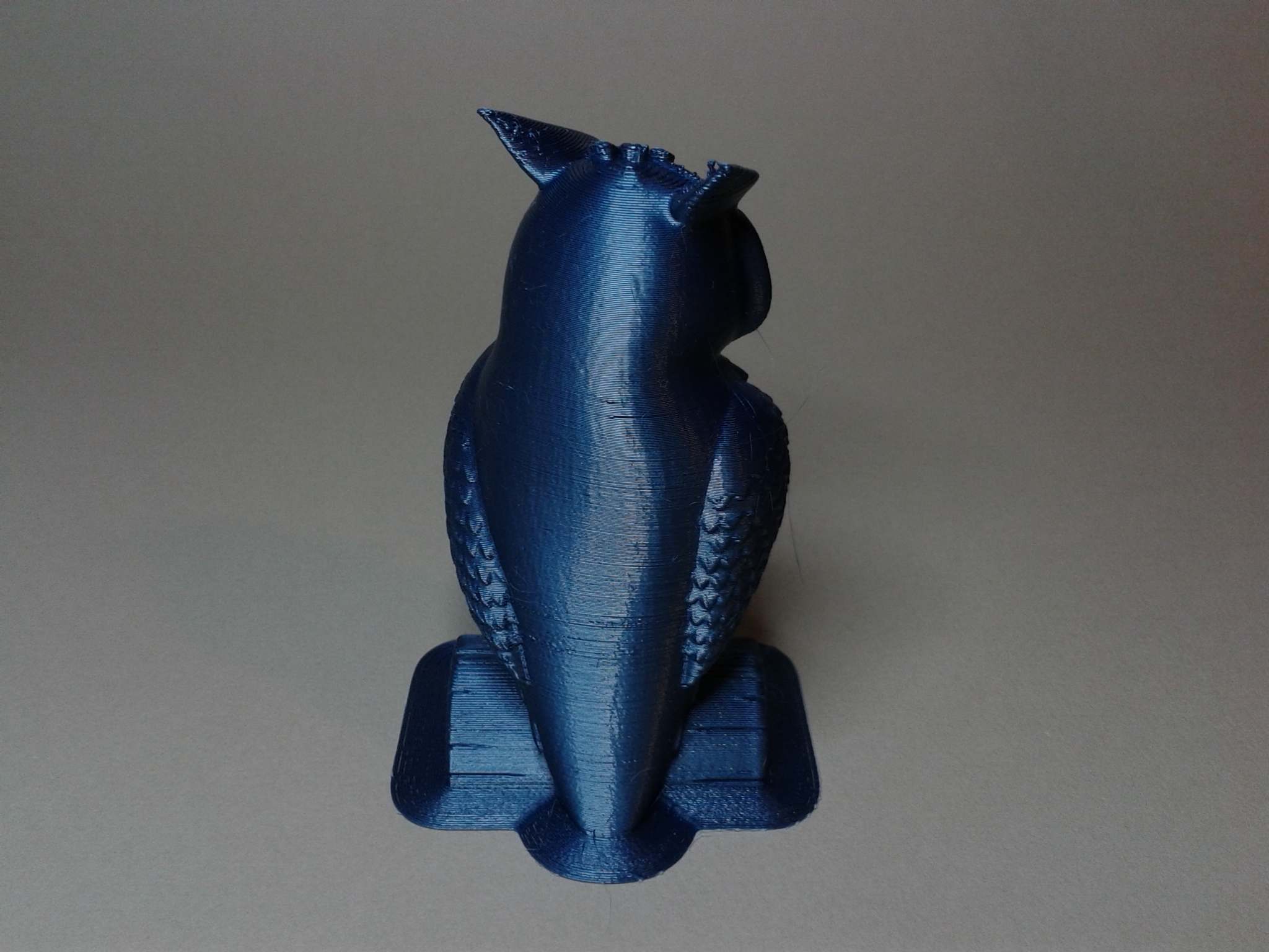

Hibou
Pour ce “owl.gcode” : filament utilisé “Anycubic PLA-Silk Metal Blue“, durée d’impression environ 2 h 44 min.
Aussi imprimé avec du “PLA Silk Vert ArianePlast

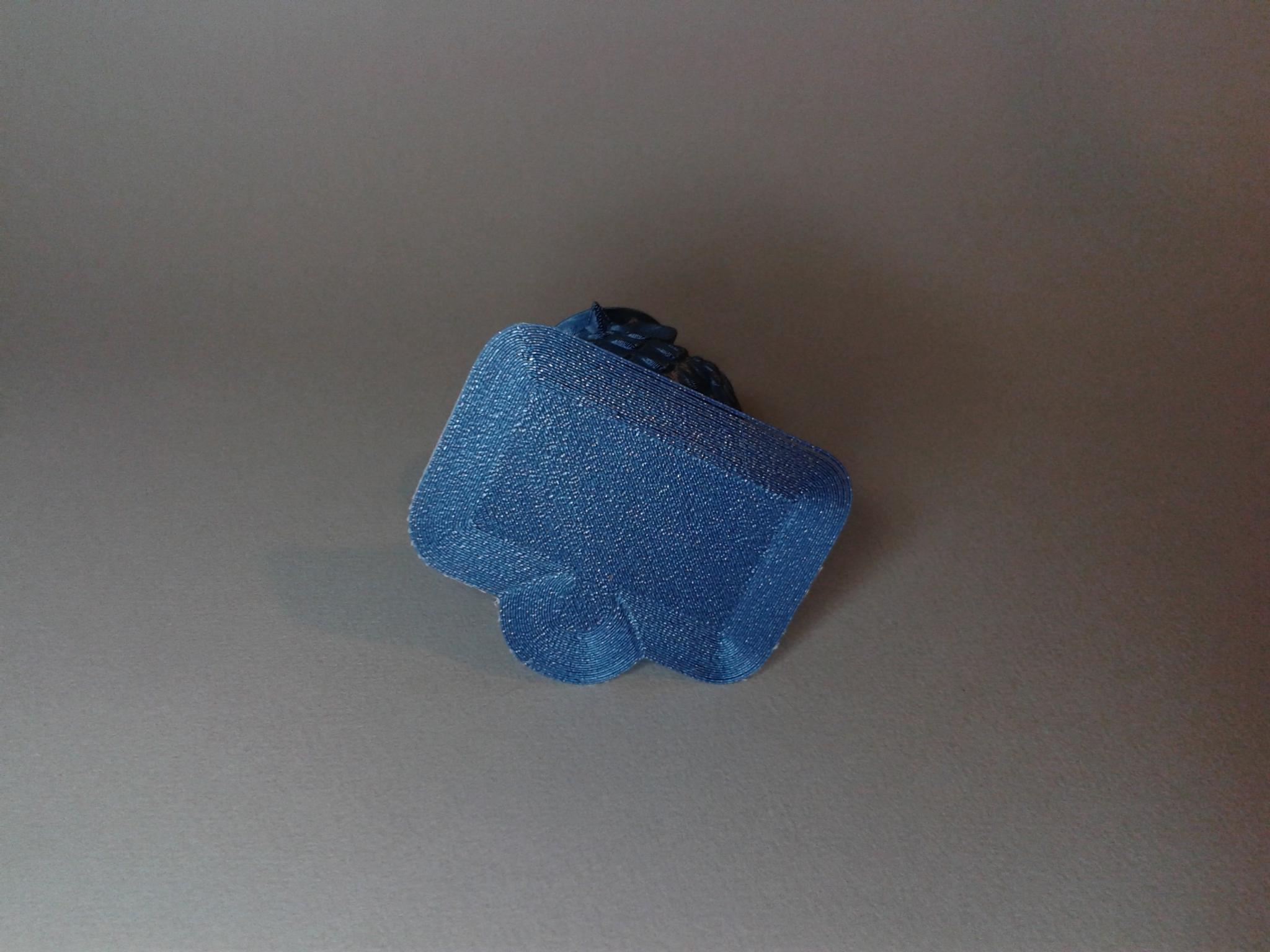

Cale LeviQ

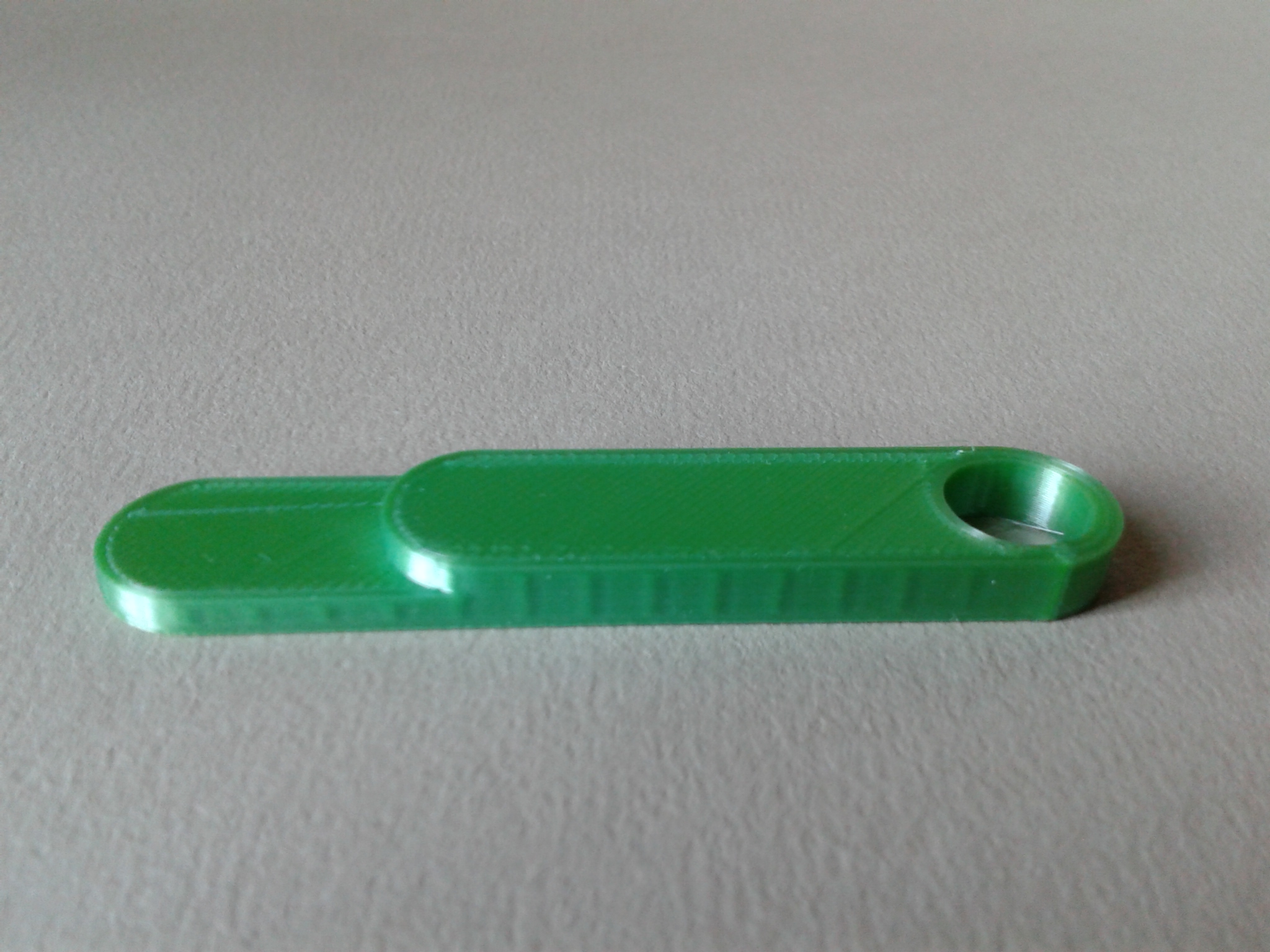

Sur la fiche produit de la Kobra Neo sur le site anycubic.com, on peut télécharger le STL d’une cale pour aider à ajuster au mieux la hauteur du capteur inductif “LeviQ” par rapport au nez de la buse (Height gauge.gcode).
Filament utilisé “PLA Silk Vert Arianeplast“, durée d’impression environ 26 min.

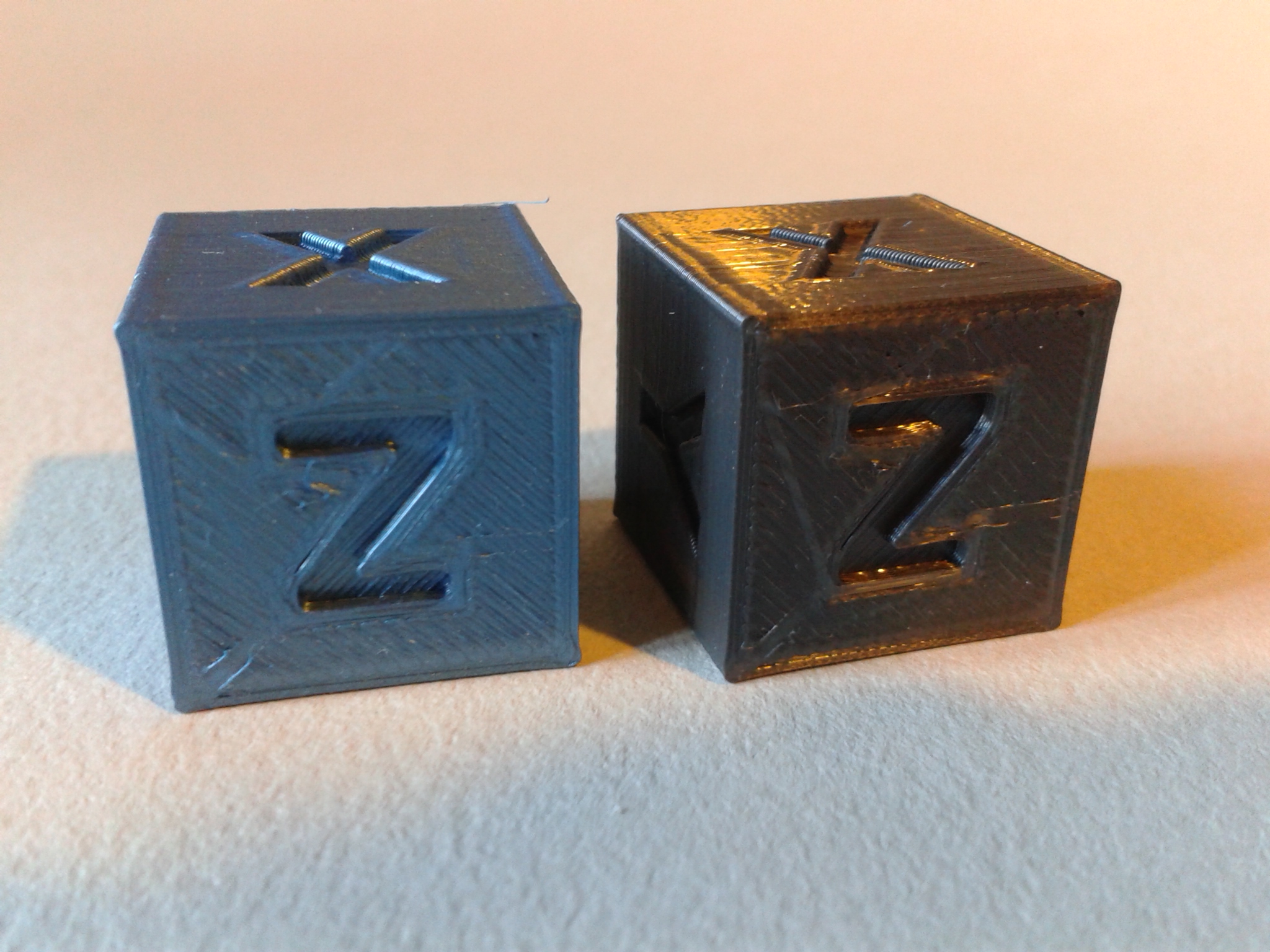

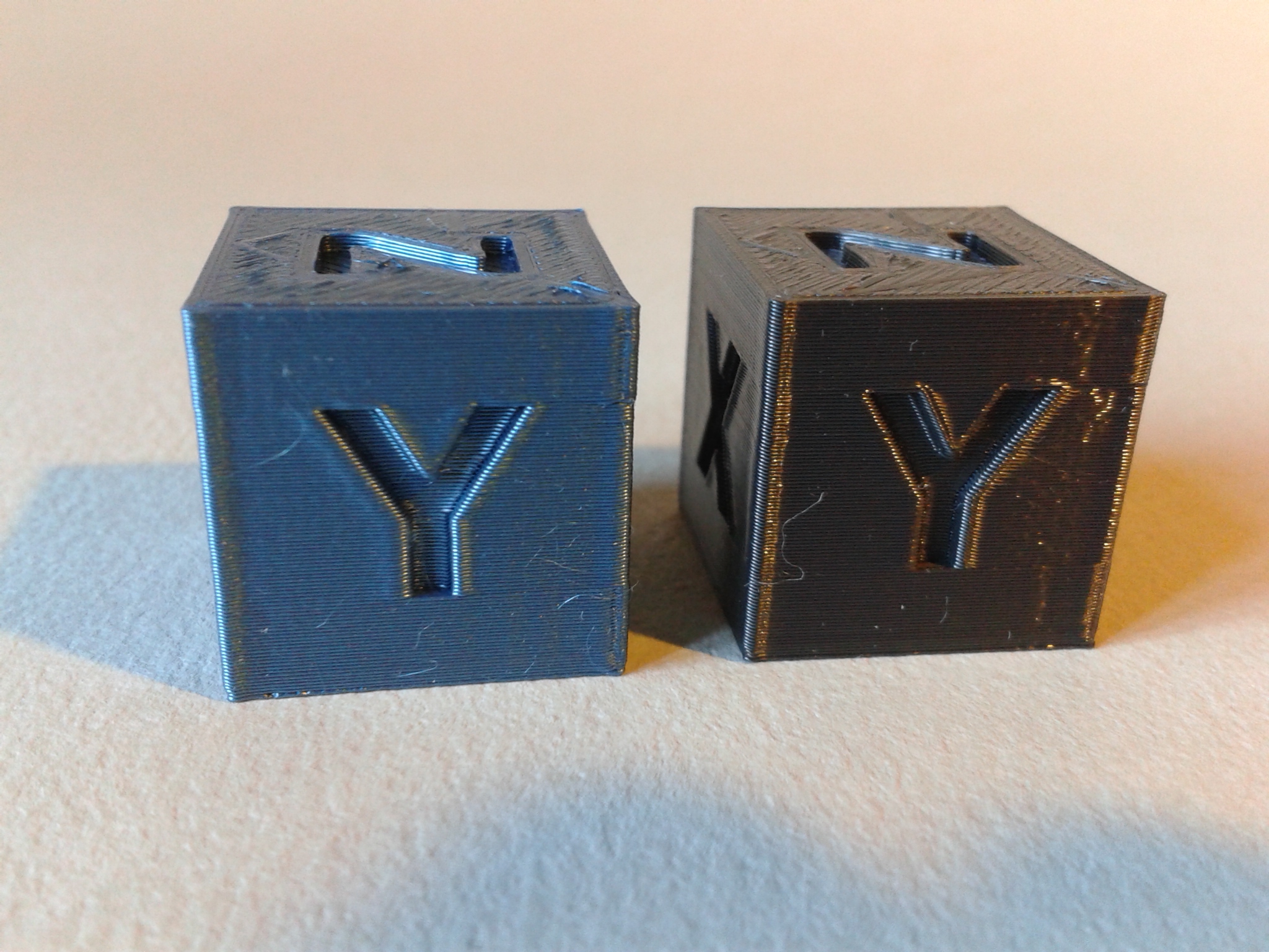

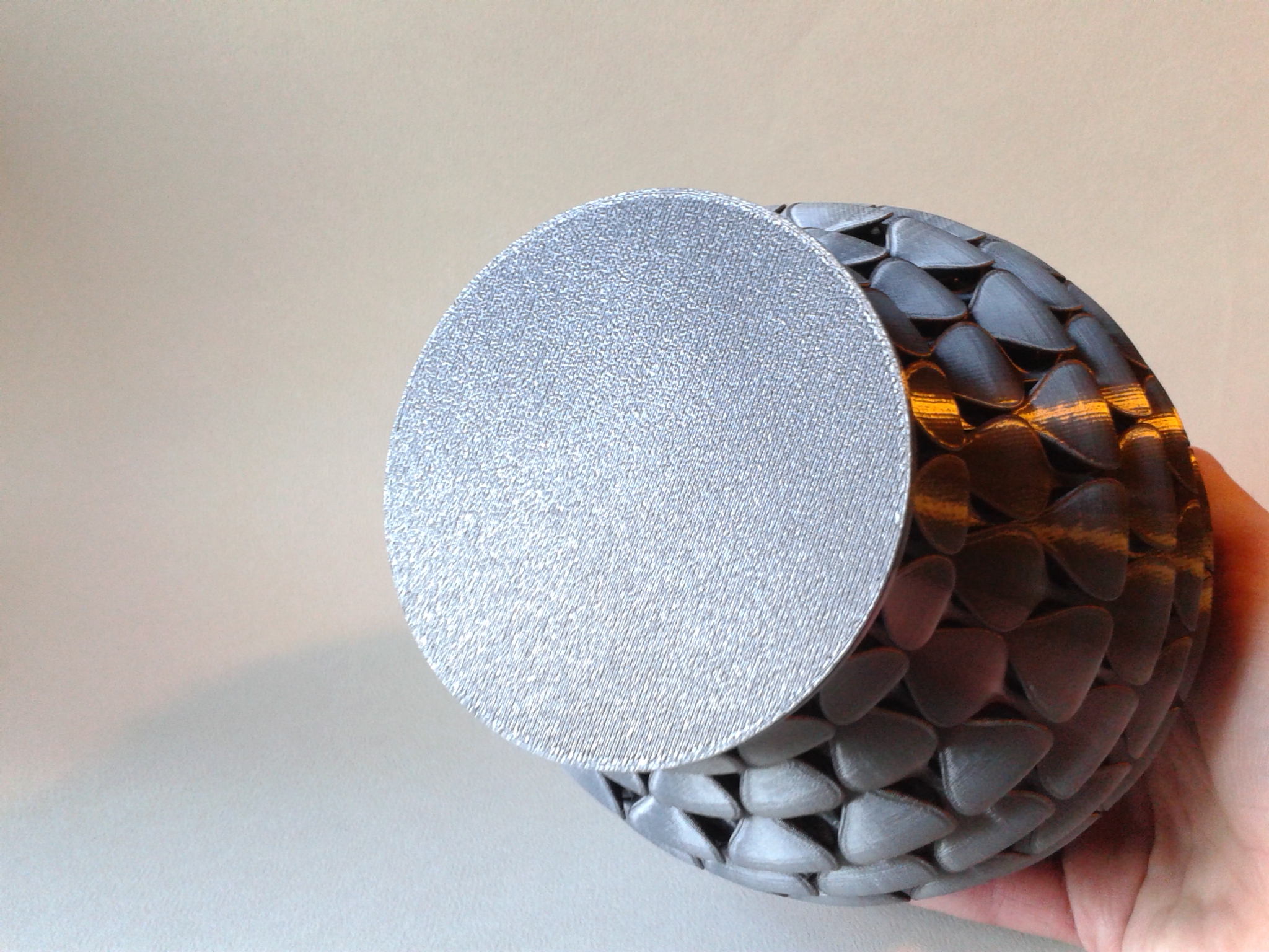

Cube de calibration
Ce cube est celui fourni par le plugin “Calibration Shapes” sous Ultimaker Cura.
Filament utilisé “Anycubic PLA-Silk Metal Blue” puis même fichier “.gcode” avec du “Sunlu PLA Silk Black“, durée d’impression environ 29 min par cube.

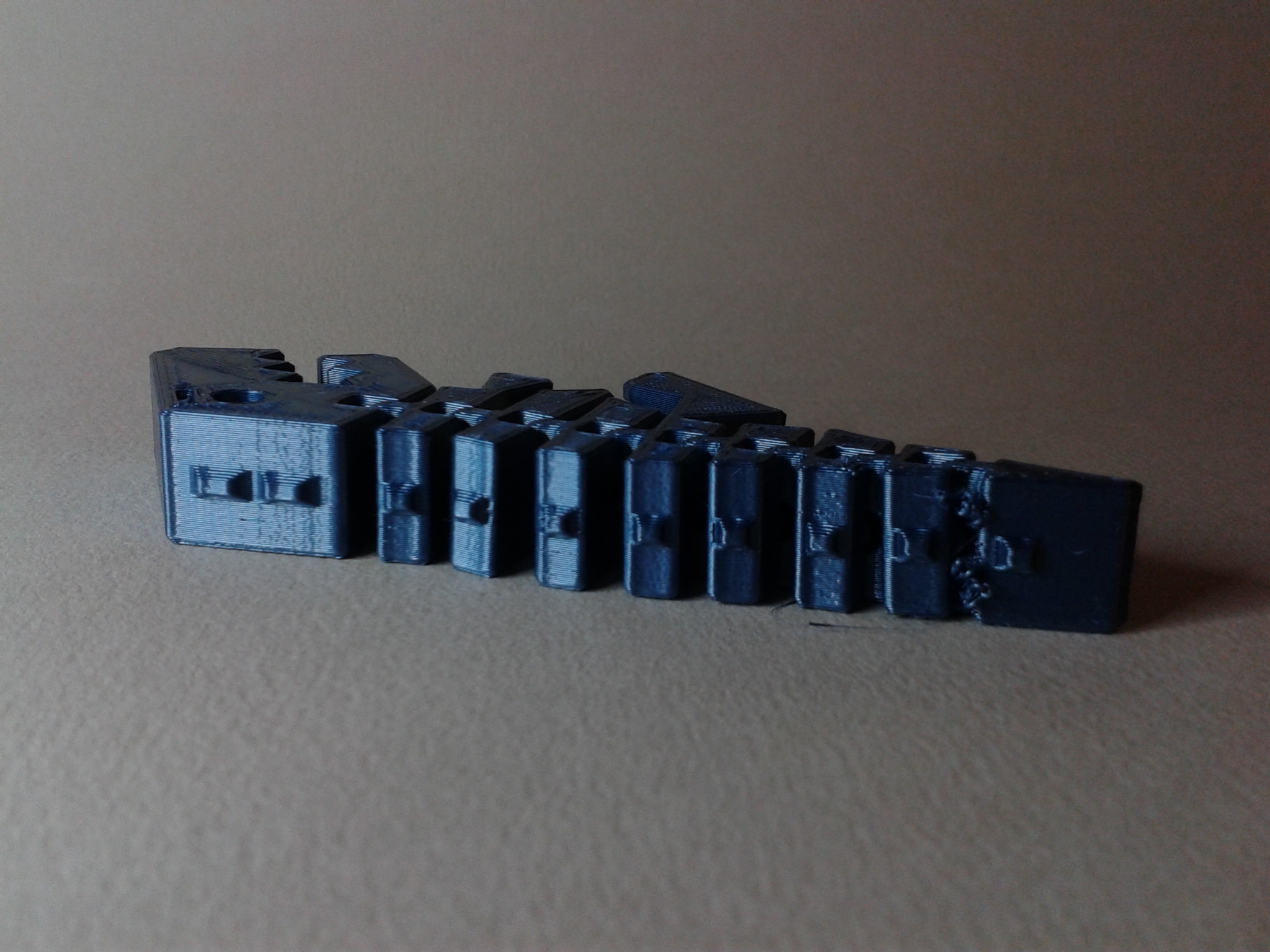

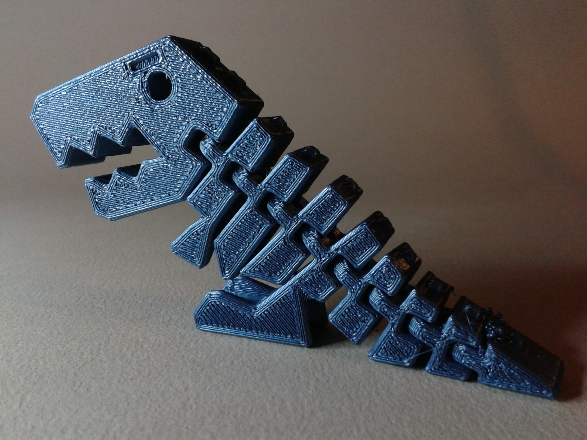

Flexi Rex
Le fameux dinosaure, ici en version “Flexi Rex with stronger links”. Filament utilisé “Anycubic PLA-Silk Metal Blue“, durée d’impression environ 2 h 06 min.

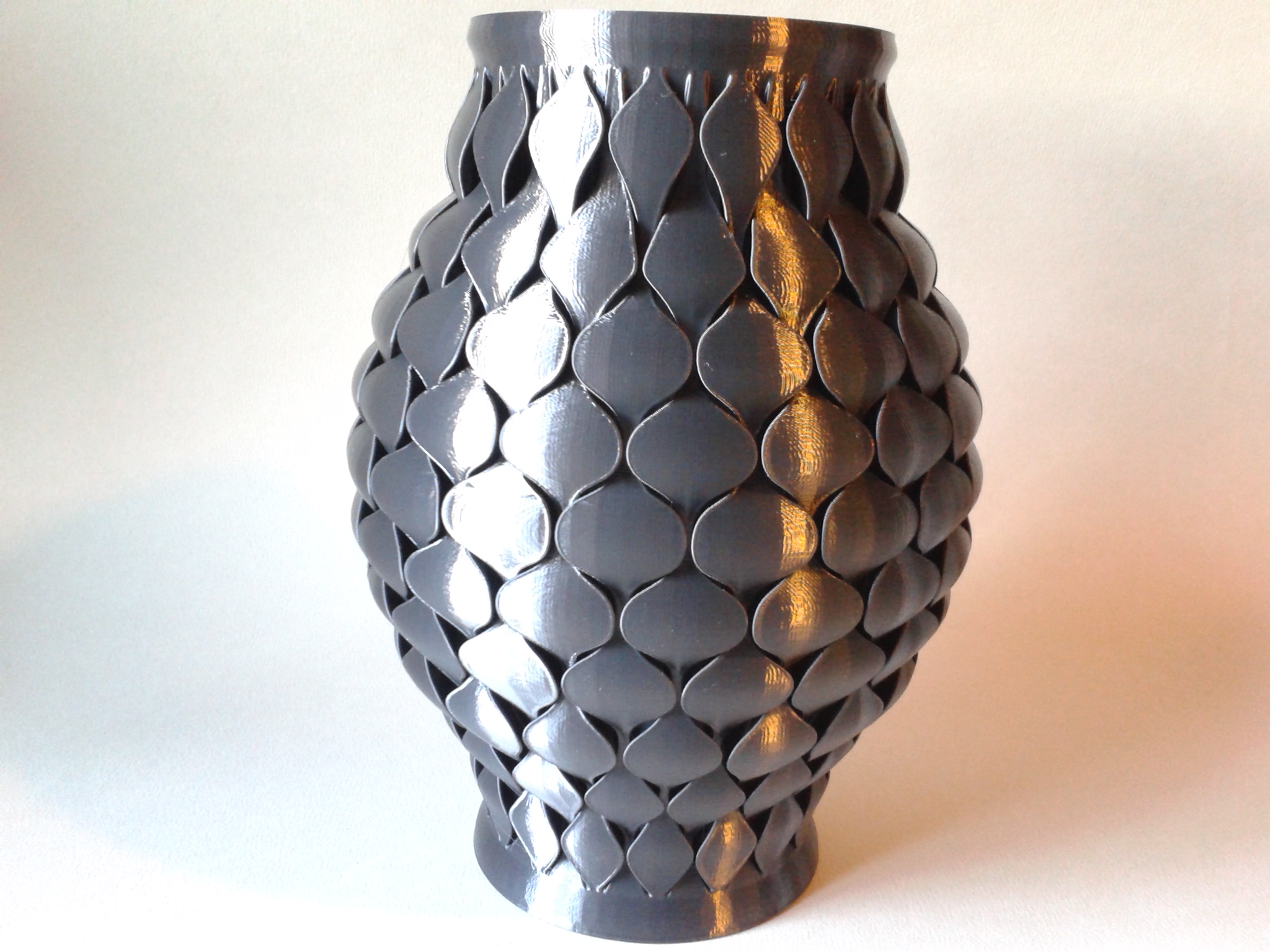

Over engineered vase

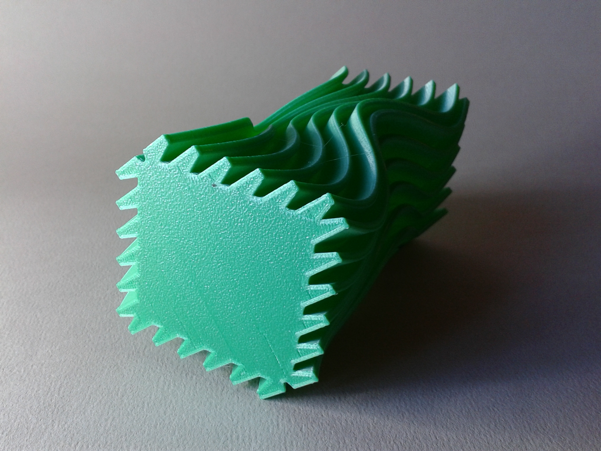

Filament utilisé “Sunlu PLA Silk Black” avec ce fichier STL, en mode vase avec “débit de paroi” à 130%, durée d’impression environ 9 h 22 min.

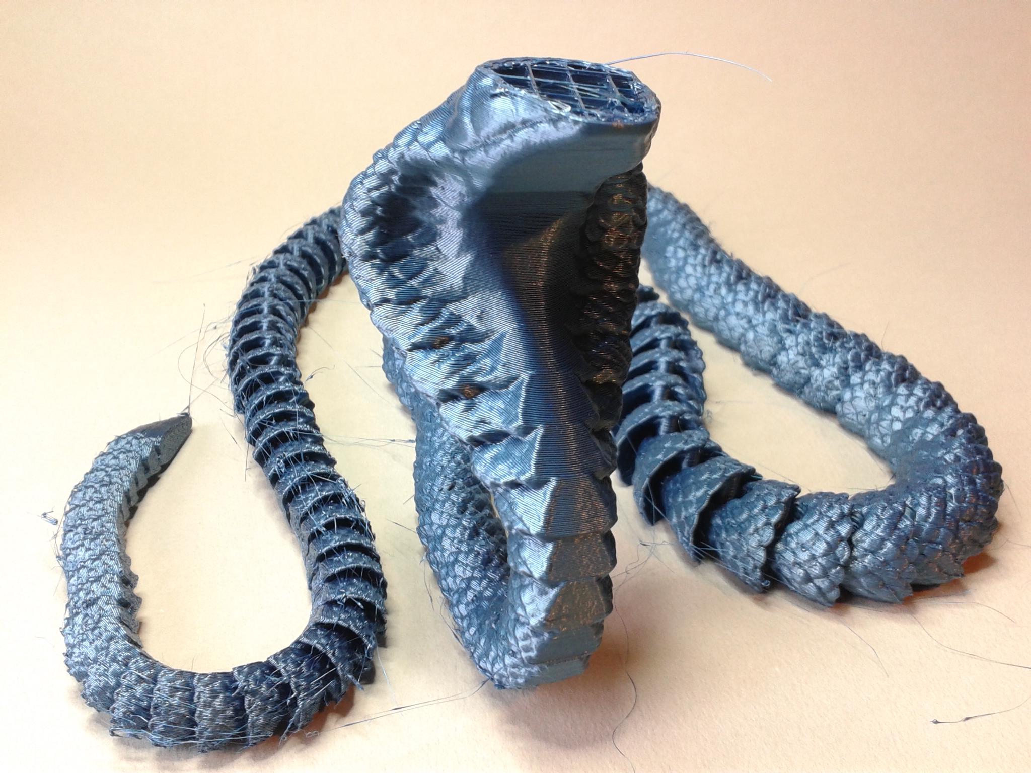

Articulated Cobra – porte stylo
Pour ce cobra, filament utilisé “Anycubic PLA-Silk Metal Blue“, de l’ordre de 17 heures d’impression (notez qu’ici, j’ai stoppé l’impression due à un décollement du plateau et j’ai ensuite juste imprimé la partie manquante de la tête).
Le porte crayons, même filament utilisé et, via un changement de filament “M600” en couche 10, j’ai basculé sur du “Sunlu PLA Silk Black“. Durée d’impression environ 11 h 24 min (“Feedrate” mis à 130% après environ 1 h 30 min d’impression).

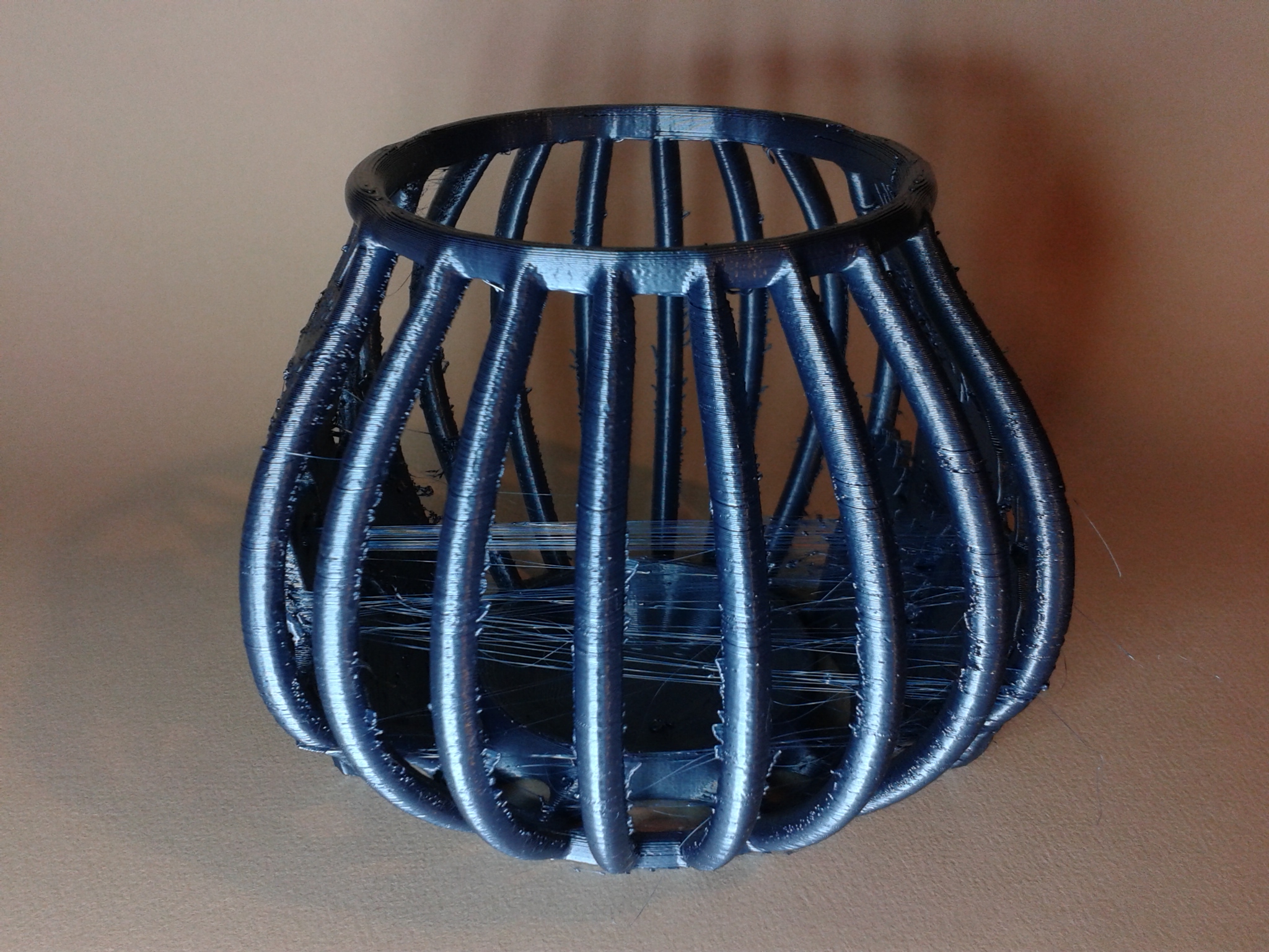

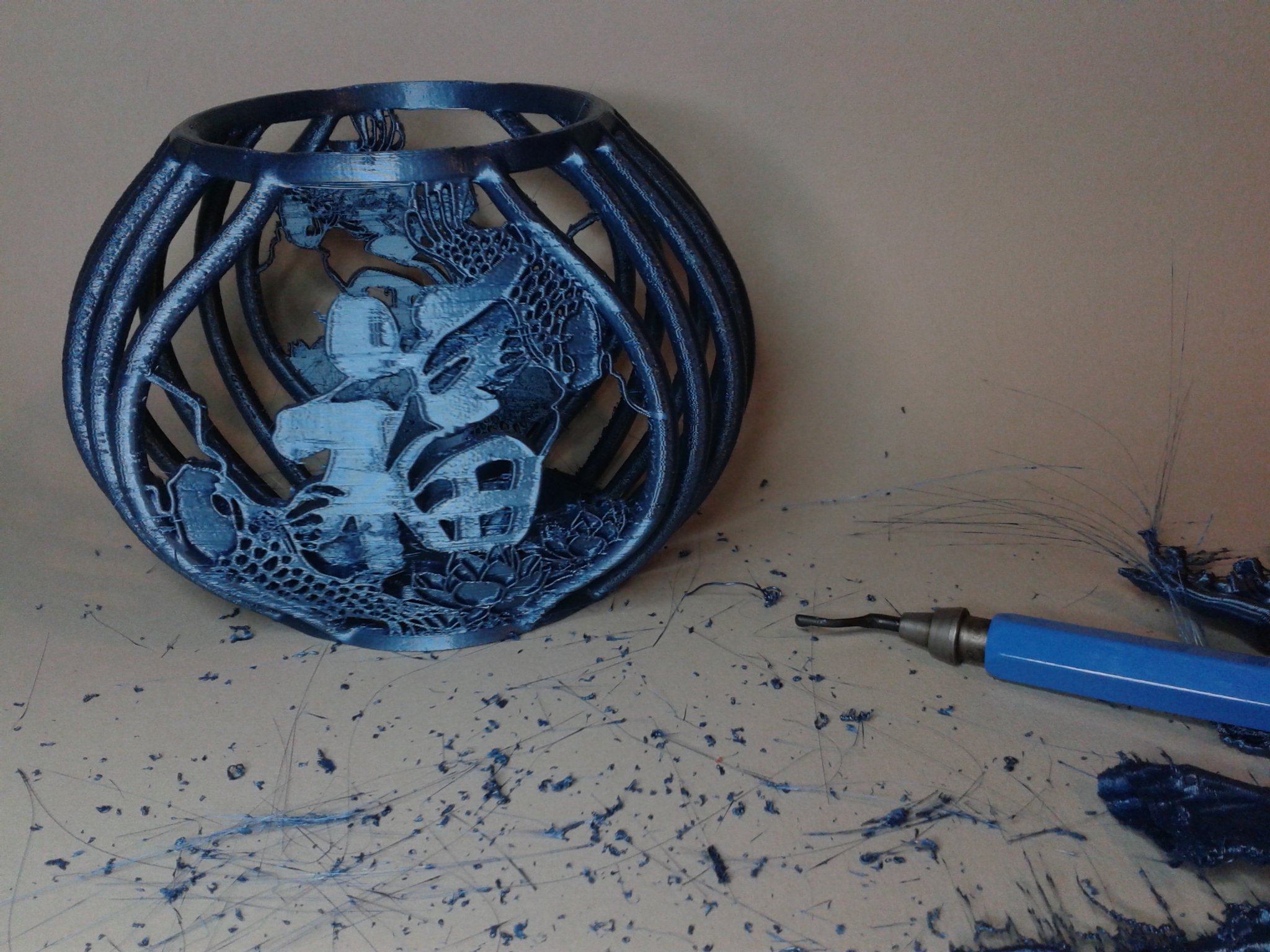

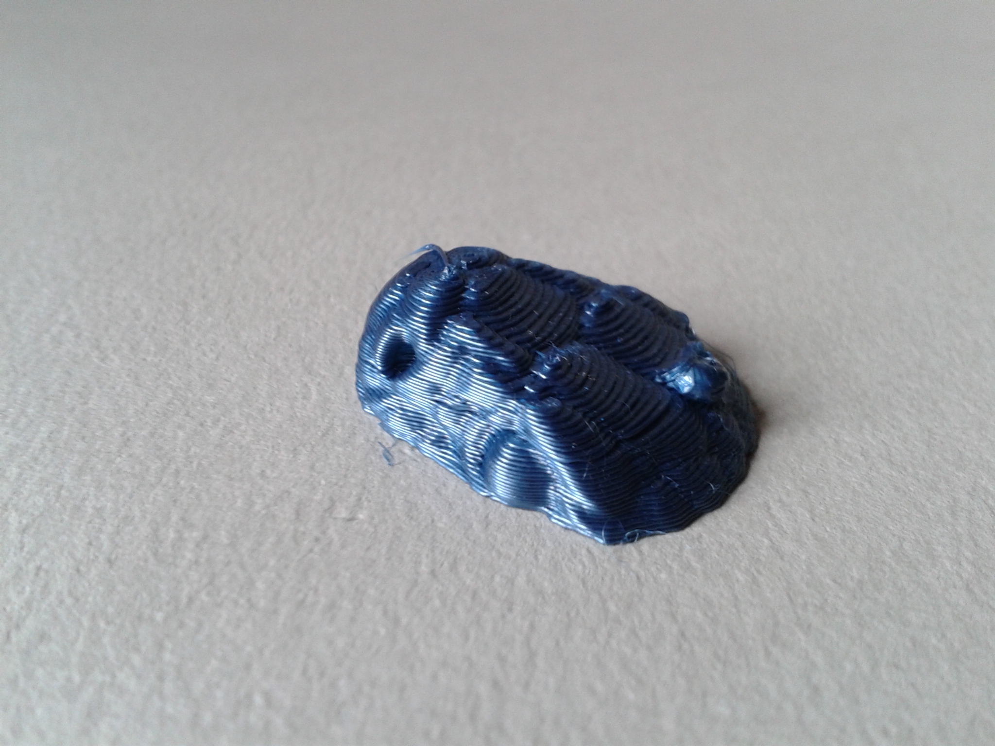

Lanterne du Nouvel an chinois
Filament utilisé “Anycubic PLA-Silk Metal Blue“, durée d’impression environ 13 h 02 min.

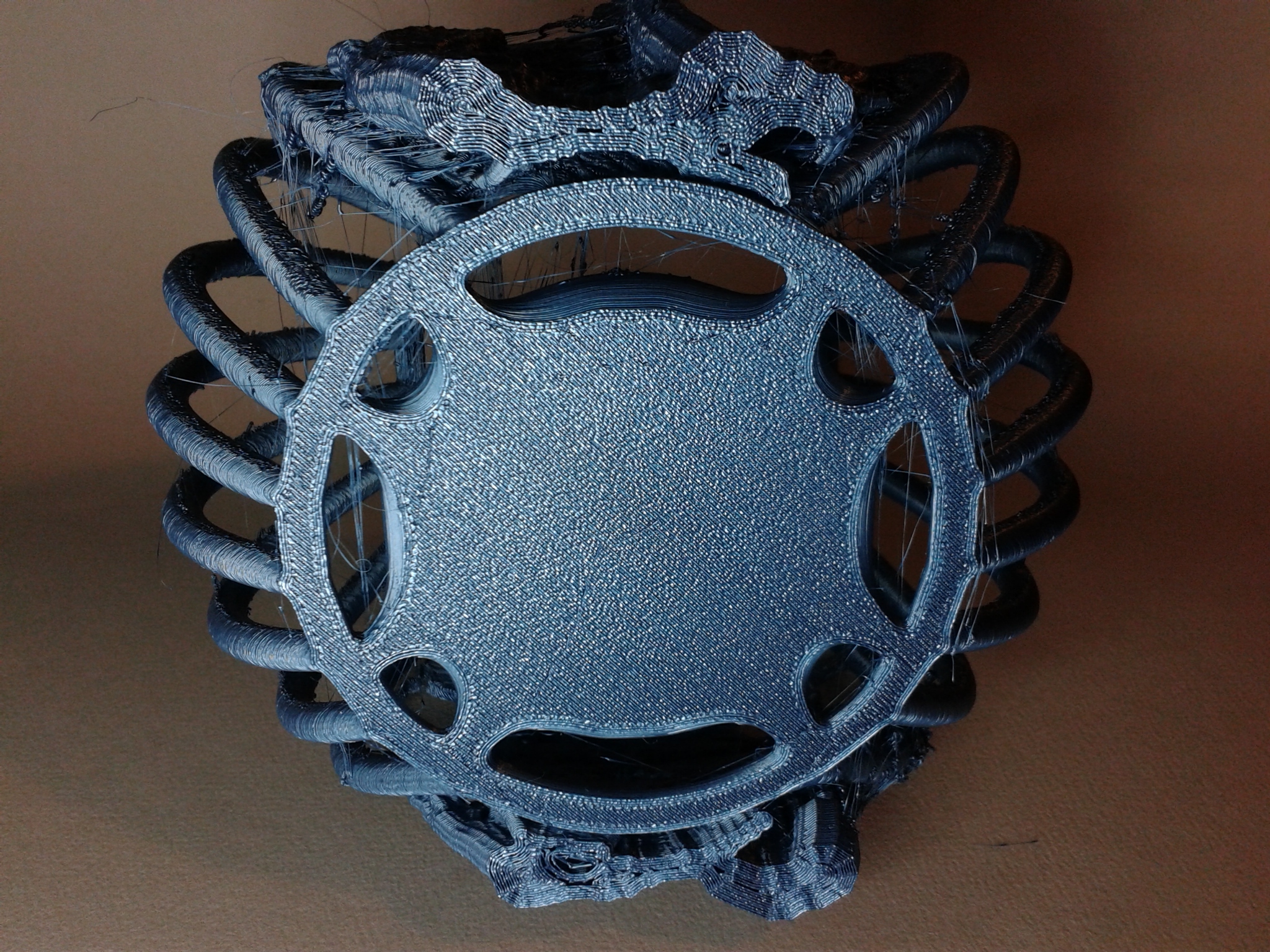

Comme pour le serpent, j’ai ici imprimé le PLA Silk à 200°C sans avoir fait au préalable une tour de température et de rétraction pour ce filament. Or, imprimer avec une température de 195°C voire de 190°C m’aurait sûrement épargné d’avoir a sortir mes lunettes de protection et un ébavureur pour corriger un grand nombre de bavures de rétraction et cheveux d’ange.

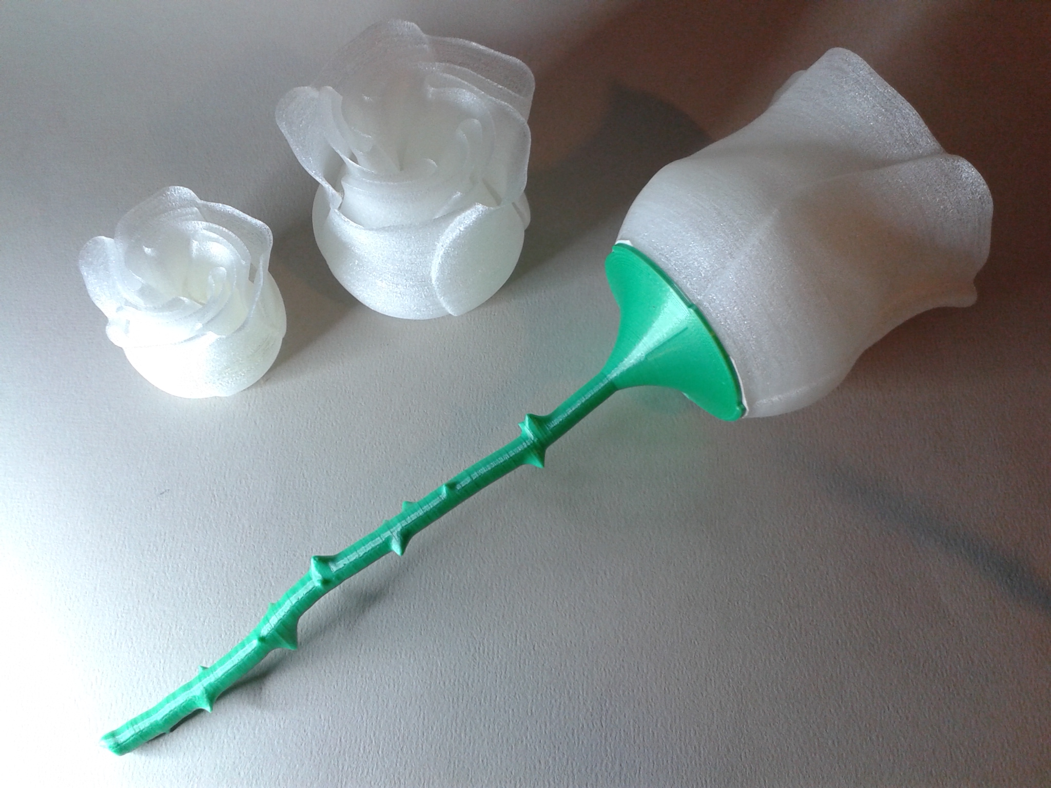

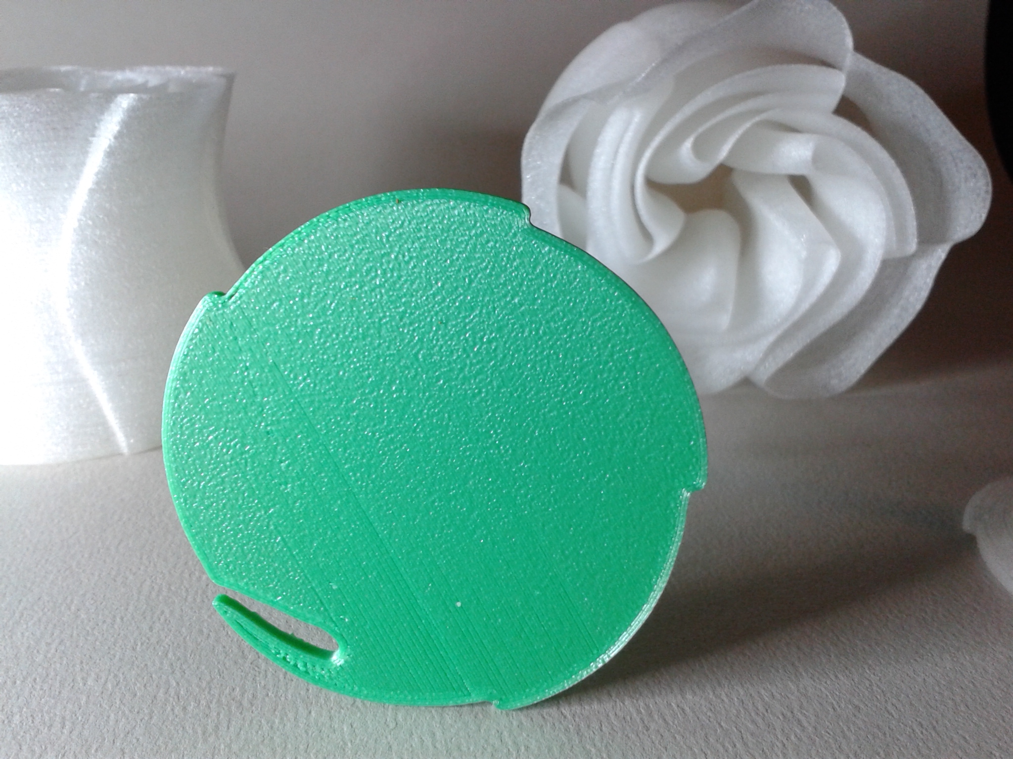

“Vase rose”
Filament utilisé “PLA Silk Vert Arianeplast” pour ce STL, durée d’impression environ 2 h 44 min. Voir plus bas pour la rose blanche.

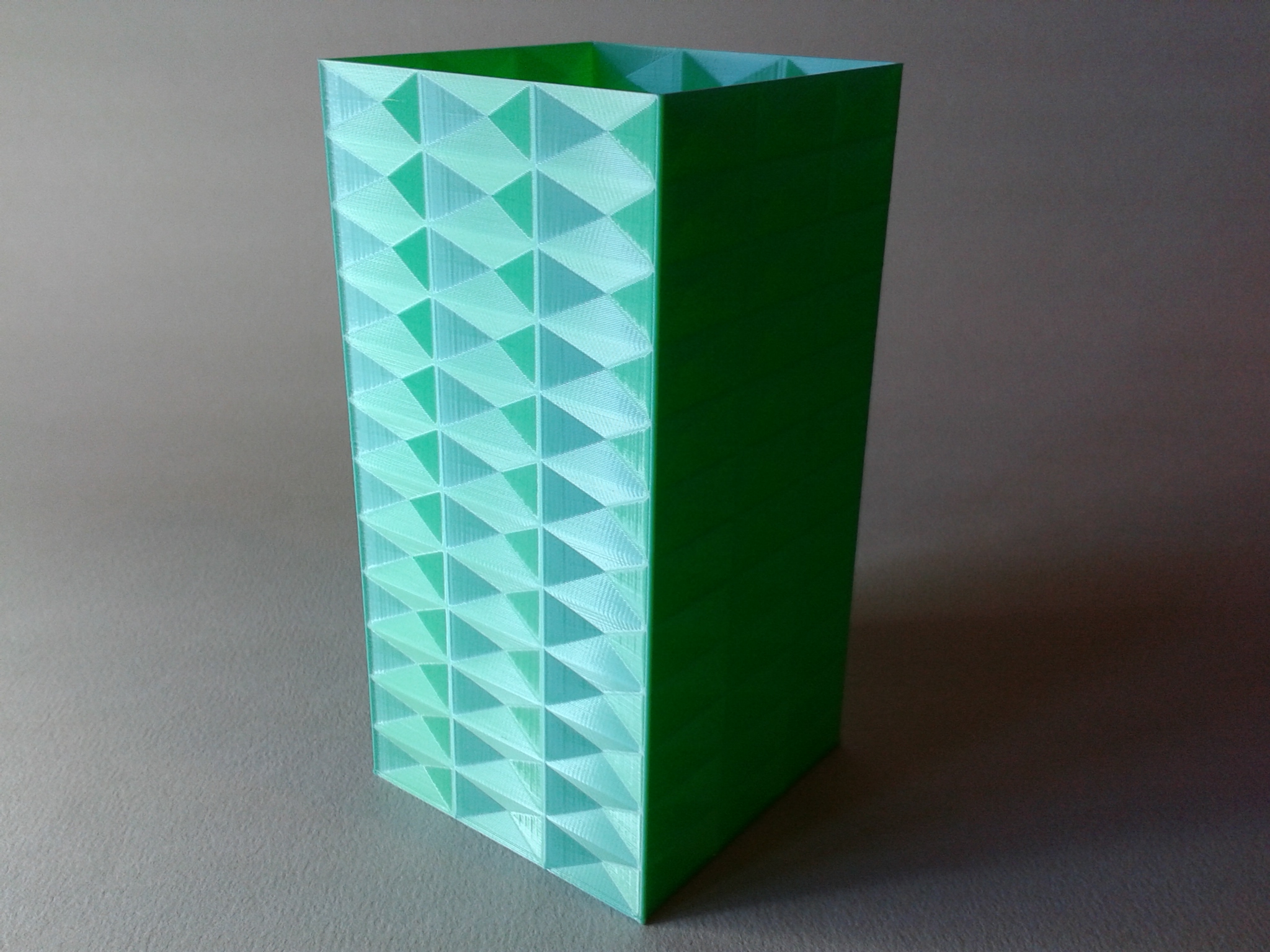

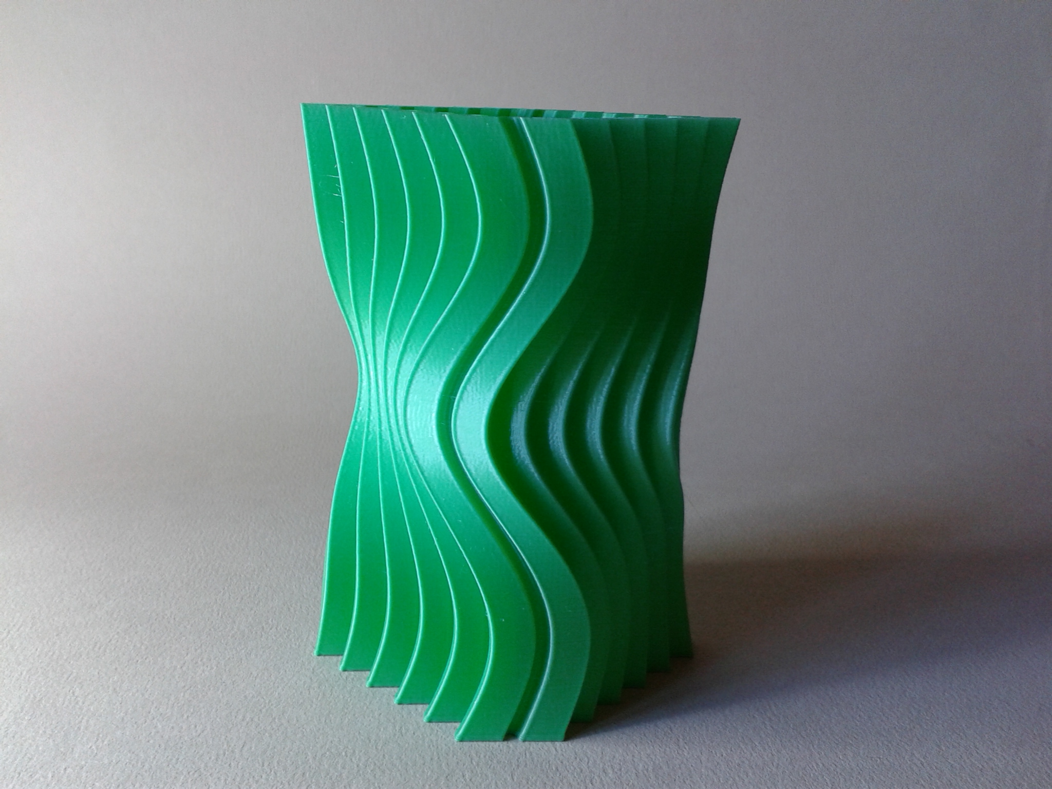

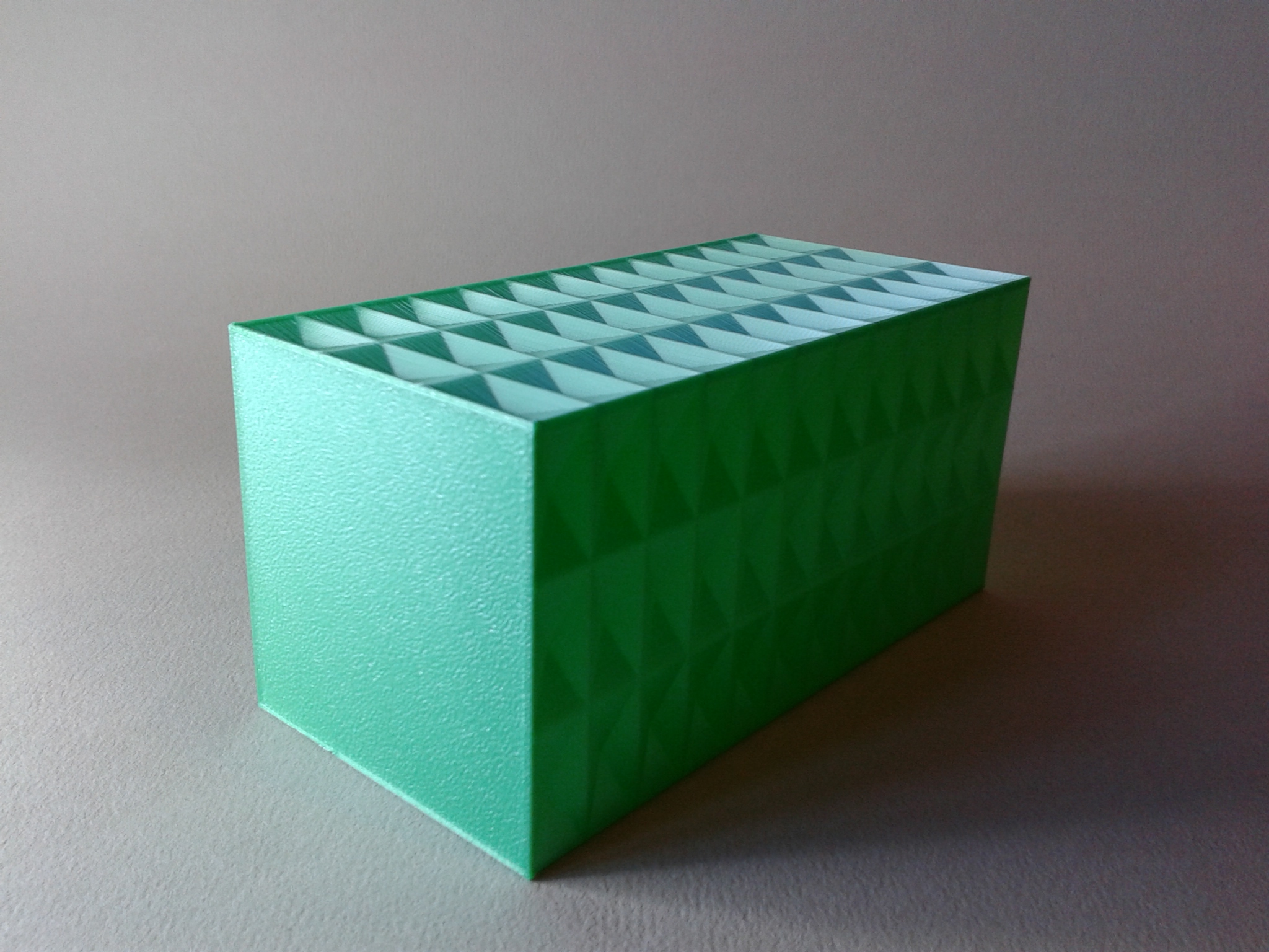

“Vase carré”
Fichier sur Thingiverse, filament utilisé “ArianPlast PLA Silk Vert“, en mode vase, “débit de paroi” 130%, durée d’impression environ 2 h 46 min.
“Vase pyramide”
Toujours avec le filament ArianePlast vert, ce vase pyramide en mode vase, “débit de paroi” 130%, durée d’impression environ 1 h 30 min.

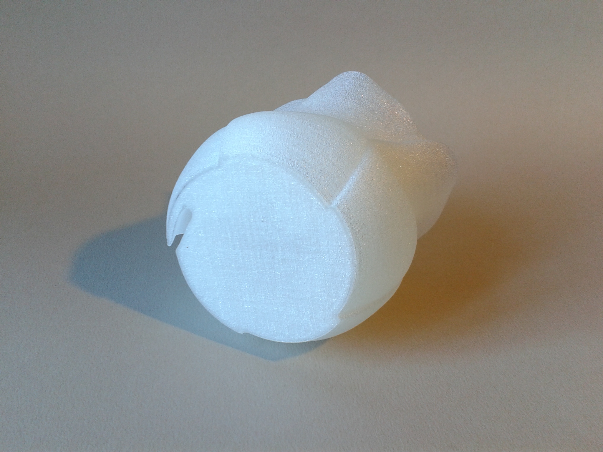

Rose
Fichier “VaseRose_FullSize_withbottom.stl” en mode vase, “débit de paroi” 130%, filament utilisé “TPU 95A translucide ArianePlast“, durée d’impression environ 4 h 53 min.
