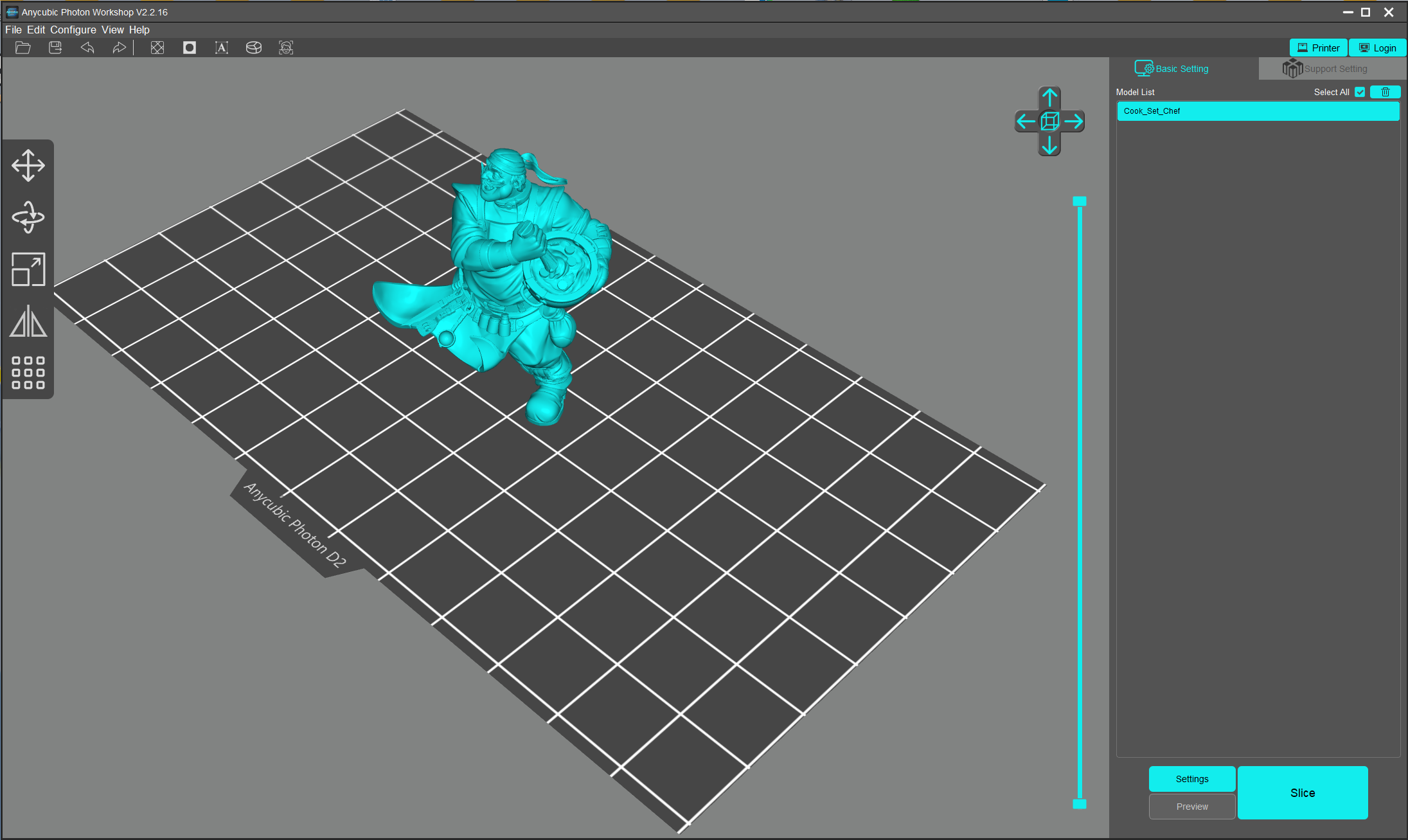

Logiciel Anycubic Photon Workshop
Je vais par la suite lancer une série d’impressions, notamment celle d’une petite figurine. C’est souvent l’usage principal par le grand public de ce type d’imprimante.
Pour cela, on va utiliser le logiciel disponible sur la clé USB, Anycubic Photon Workshop. C’est un très classique trancheur pour imprimante résine. Le paramétrage de la D2 est intégré, il suffira de sélectionner le modèle de l’imprimante pour en charger le profil.
Personnellement, pour préparer mon modèle j’utilise Lychee Slicer, question d’habitude. J’exporte mon STL avec ses supports et je l’importe dans Photon Workshop pour générer le fichier au format DL2P.
Ensuite, Photon Workshop propose toutes les fonctions basiques nécessaires pour préparer votre modèle. Ce programme dispose également d’une base de données avec le paramètre des résines vendues par la marque. Libre à vous de voir si ces fonctionnalités seront suffisantes pour votre usage.
Pour le réglage des temps d’expositions et des vitesses, je suis parti sur les paramètres fournis par Anycubic. Mes premières impressions ont été des échecs : décollement, casses diverses, il a fallu ajuster tout ça pour enfin obtenir un bon résultat.
Voici mes paramètres pour la résine “Craftsman DLP Grey” :
