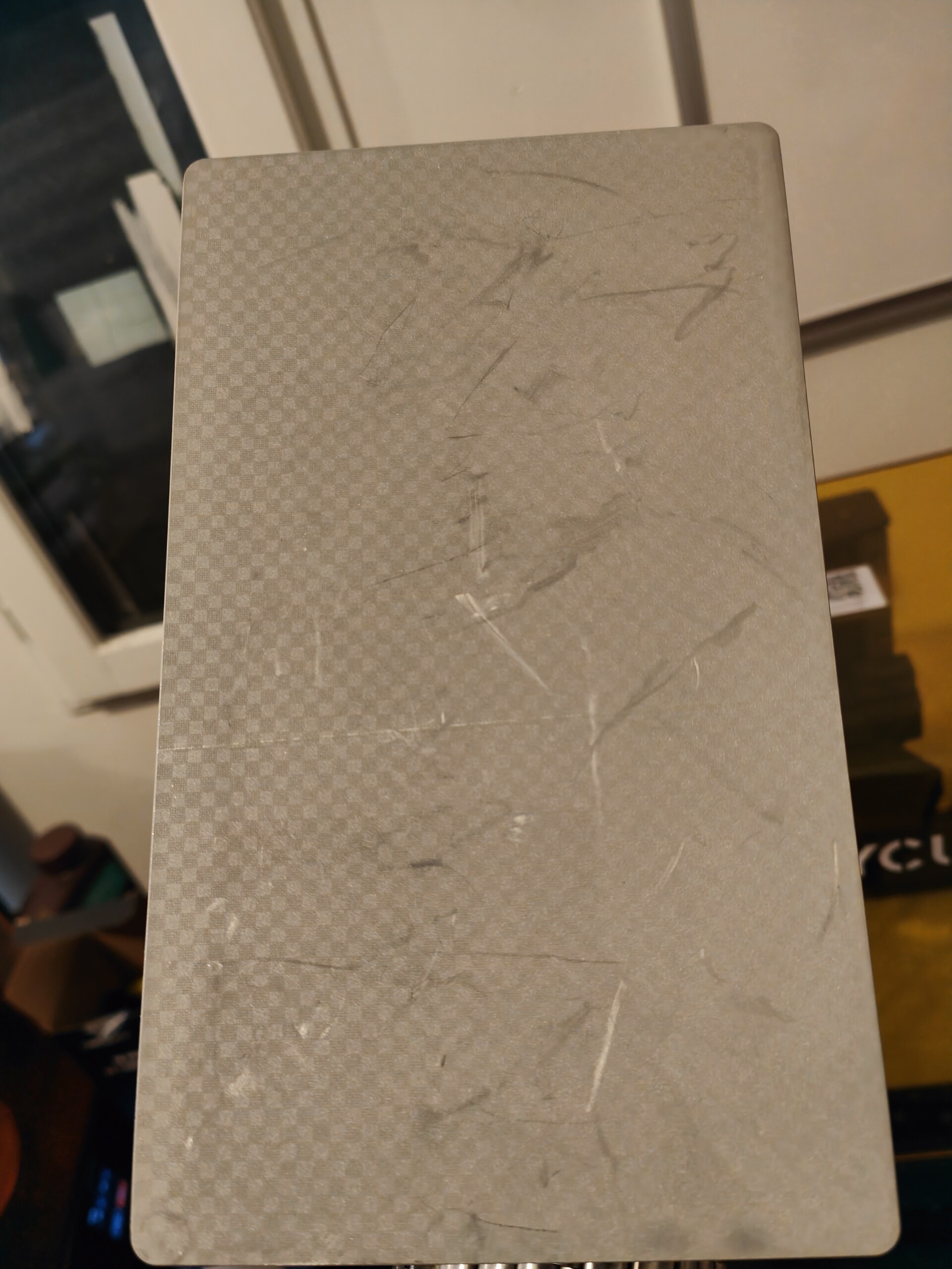

Auto-leveling et détection des échecs
L’auto-leveling est une merveille… J’ai tout fait pour que ça échoue, entre mal fixer le plateau ou surélever un coté de l’imprimante en positionnant des miniatures dans tous les coins du plateau, je n’ai jamais eu le moindre soucis.
Ce nivellement automatique est possible grâce à un système de capteur de force. Anycubic semble également utiliser ce principe pour détecter de potentiels échecs d’impression : si un poids supplémentaire suffisamment important tombe dans le bac, la machine est censée s’arrêter. De plus , à chaque début d’impression, la machine va vérifier si le niveau de résine “semble” suffisant. Oui, semble, car dans mes tests, Elle détecte bien quand le niveau est très bas et ne commence pas l’impression, tout en vous l’informant sur votre smartphone, mais quand vous mettez un bon niveau de résine mais qu’il n’y en a pas assez pour terminer le print, elle ne vous le dira pas. De même si votre impression est imparfaite. J’ai pu provoquer de nombreux échecs volontairement (si si, volontairement, je vous jure), tant que l’impression ne se décroche pas intégralement, la machine ne semble pas capable de se rendre compte qu’il y a un soucis. Nous ne sommes pas encore au niveau de surveillance d’une Bambu lab par exemple, mais cette innovation nous permet déjà d’espérer que nous sommes en bonne voie.

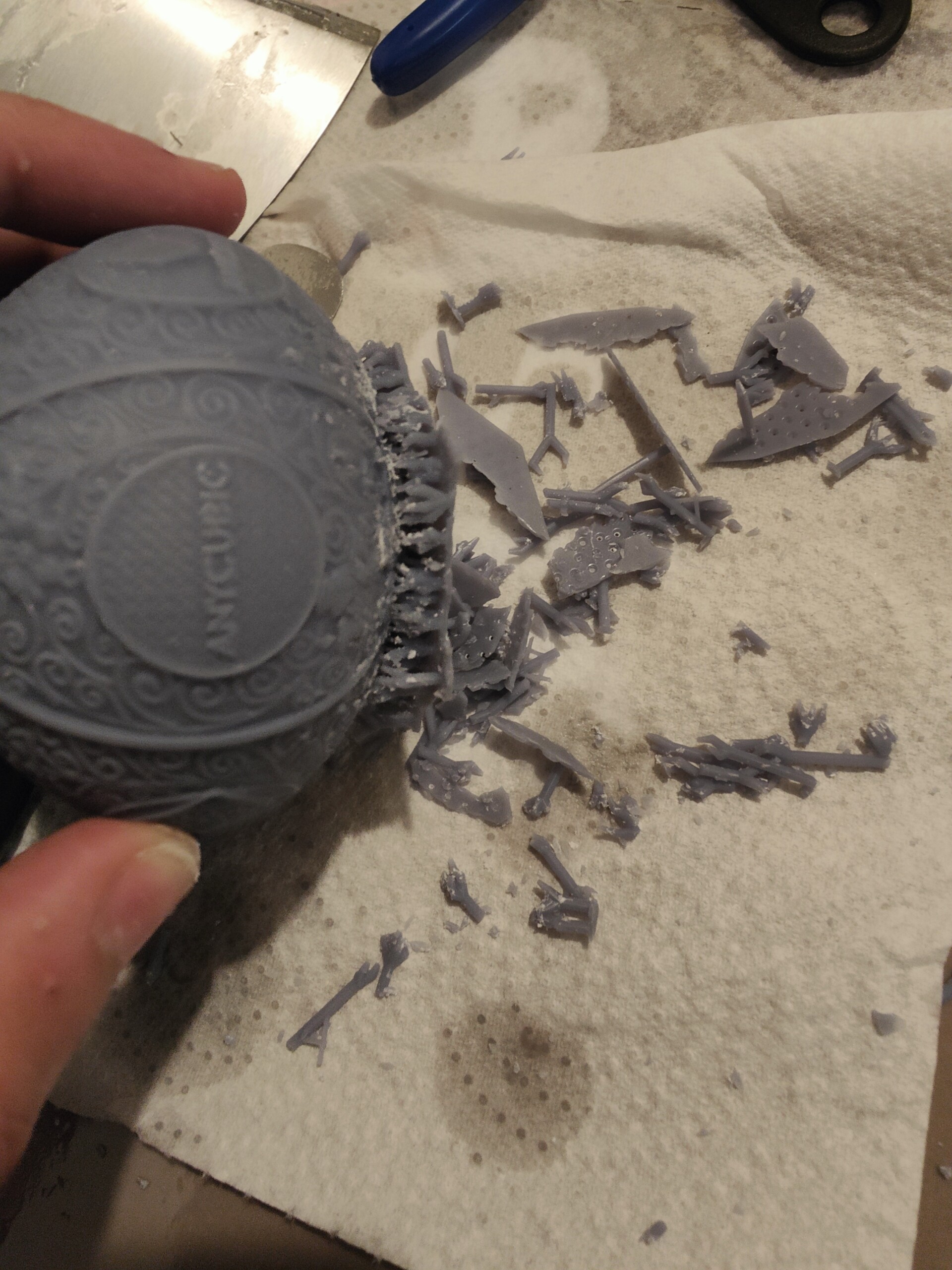

Prints de tests Anycubic M5s
Je n’ai pas pu résister à tester la vitesse d’impression de la machine. Sur la clé USB, Anycubic fournit un print de test de plus de 19 cm de haut et prévoit moins de deux heures d’impression. Avec la résine Anycubic High Speed, la figurine est bien sorti en moins de 2h avec un niveau de détail plus qu’acceptable. Dans la foulée, j’ai testé le petit print en moins de 43 minutes, qui est sorti avec un bon niveau de détails. Lors de la connexion de la machine à l’application mobile Anycubic, de nouveaux prints de tests m’ont été proposés, j’en ai également testé un qui est sorti de façon assez propre. Par contre, les fichiers de tests Anycubic, il va falloir revoir le tranchage. Entre des supports affreusement épais et un radeau qui est à plat sur le plateau, ce ne sont pas les impressions les plus faciles à traiter proprement.
Note sur les impressions rapides et sur la résine fournie : la Anycubic High Speed
Si vous cherchez une imprimante rapide, il faudra noter que vos résines coûteront cher. Au delà de celle du constructeur, les résines très liquides semblent toute compatible avec l’impression haute vitesse, à adapter avec des tests d’exposition. J’ai testé avec mes résines habituelles, Sunlu standard et ABS-like, vous ne pourrez pas profiter de la vitesse rapide avec ces résines là. Cependant, les résines Siraya Tech et Anycubic DLP fonctionnent après quelques ajustements. Prenez également en compte qu’avec ces résines, vous imprimerez plus vite donc consommerez plus vite votre résine. En moins de 12h d’impression, c’est un litre de résine qui part. C’est une information considérable si vous envisagez de nombreuses productions à vitesse élevée.
Afin de faire des tests sur le leveling, j’ai imprimé des pokémons et des dès de jeu de rôle, en “Speed” s’il vous plait. Les dés sont sortis en 20 minutes, les Pokemon en 33.
J’ai par la suite imprimé la Lady Deadpool de Sanix en “Speed”. Elle est sortie en 1h06 mais j’ai malheureusement pu constater de l’aliasing assez visible. Afin de m’assurer que tout allait bien, j’ai refait ce print avec de la résine Sunlu grise standard à vitesse “normale” : l’aliasing était quasi indétectable. Je suis rassuré, cette Anycubic M5S ne produit pas d’aliasing à vitesse “conventionnelle”.
Toutefois, l’impression rapide laisse donc envisager une baisse de qualité, à moins qu’elle ne soit liée à la qualité de la résine mais c’est difficile à dire. En soi, les paramètres “Fast” du slicer Anycubic mettent la couche à 0.1 mm contre 0.05 pour du standard, et normalement je mets 0.02 mm (même si je ne suis pas certain qu’une valeur inférieure à 0.5 soit réellement considérée par la machine). De ce fait, il y a normalement une baisse de qualité très peu perceptible en Fast.
qualité vitesse impression Anycubic Photon Mono M5s
La résolution par défaut des deux premières, c’est bibi qui l’a modifiée. Elle était initialement à 0.050mm
Les tests de vitesse ont également été accompli sur Chitubox. Avec le profil rapide de base. J’ai tenté en modifiant la résolution de 0.100 en 0.050 mm, et en activant l’anti-aliasing, le résultat est mieux mais reste moins qualitatif et la vitesse est moins spectaculaire.
Anycubic Photon Mono M5s print 3D
1 : Fast de base – 2 : “fast modéré” – 3 : standard avec résine rapide – 4 : standard avec résine classique
Concernant la résolution 12K, il est très difficile de distinguer une réelle amélioration. Il faudrait trouver des fichiers modélisés pour, ou réduire la taille d’une figurine à moins de 2 cm. Il est donc trop tôt pour se rendre compte de la différence mais désormais, les créateurs peuvent se lancer un nouveau défi.
