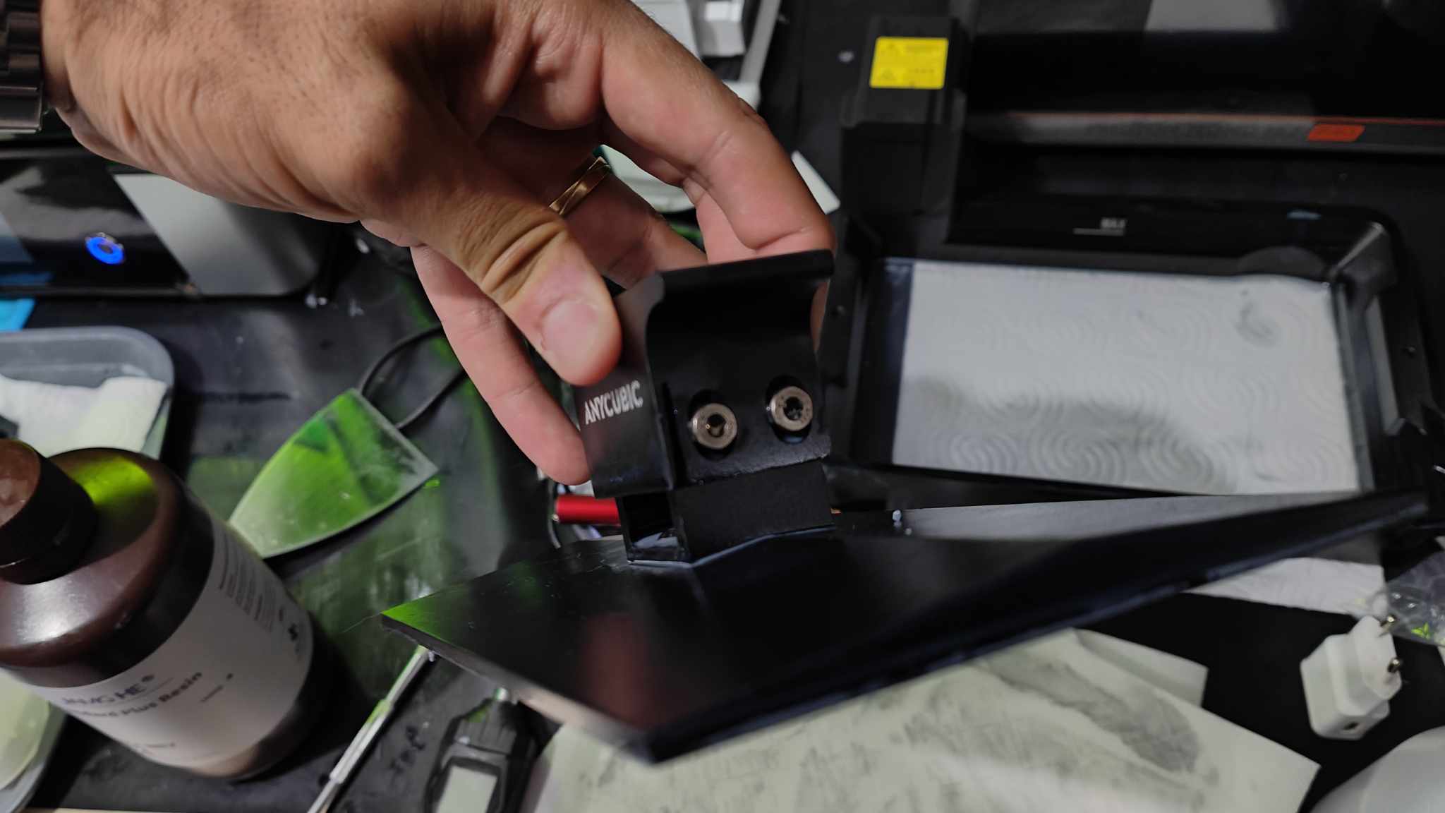

Le plateau
Si la fixation de ce plateau est exactement la même que celui de la M5s Pro, sa gravure, elle, est exclusive. En plus d’être plutôt jolie, elle est d’une réelle efficacité : retirer les pièces du plateau avec cette gravure fonctionne parfaitement.

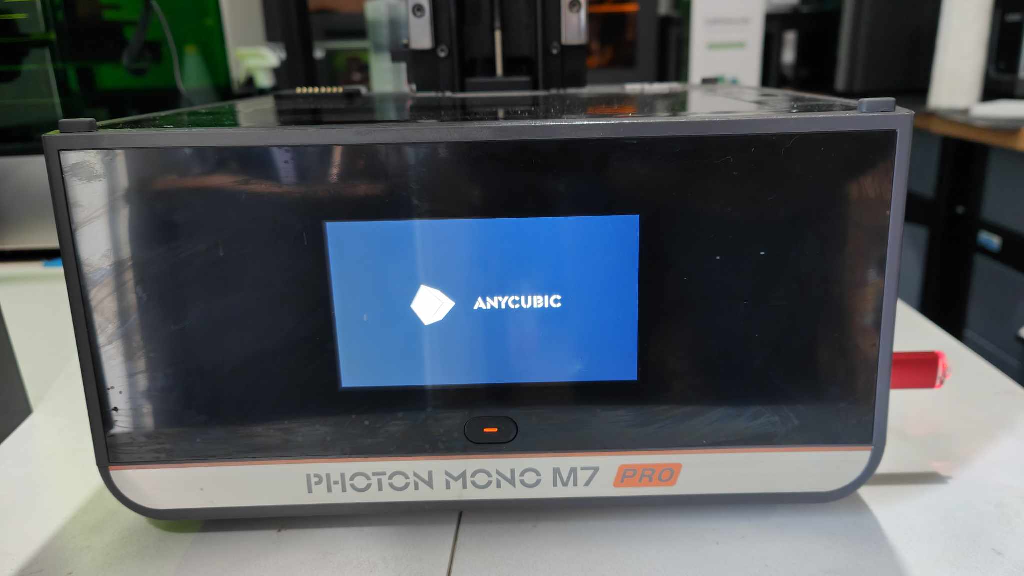

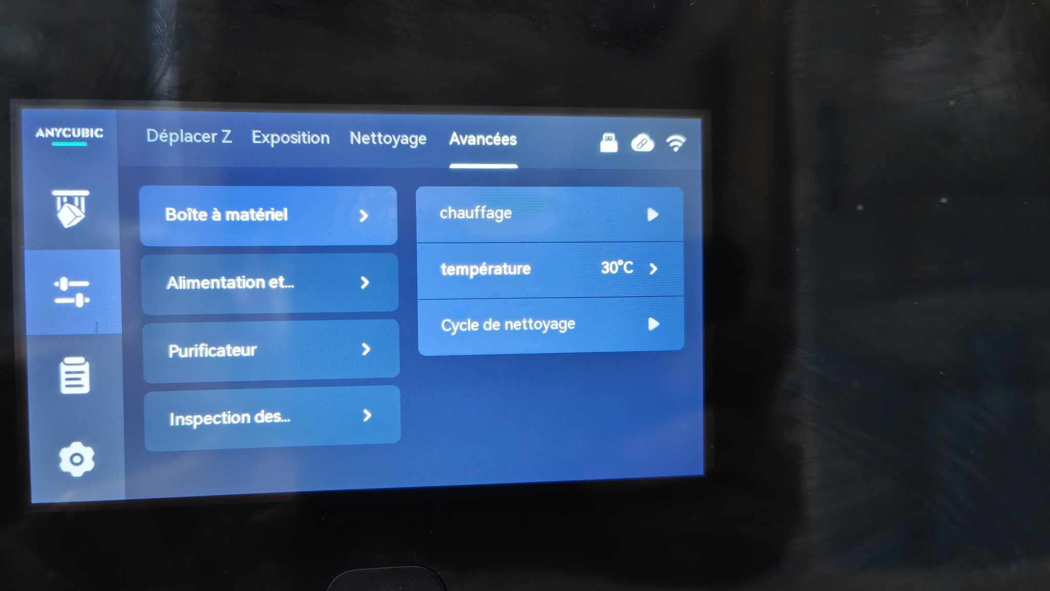

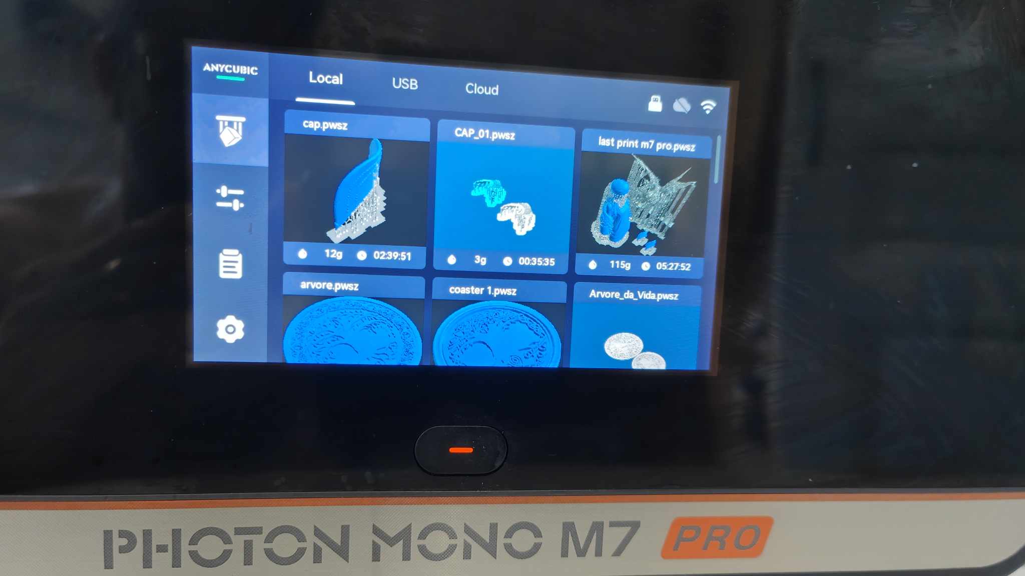

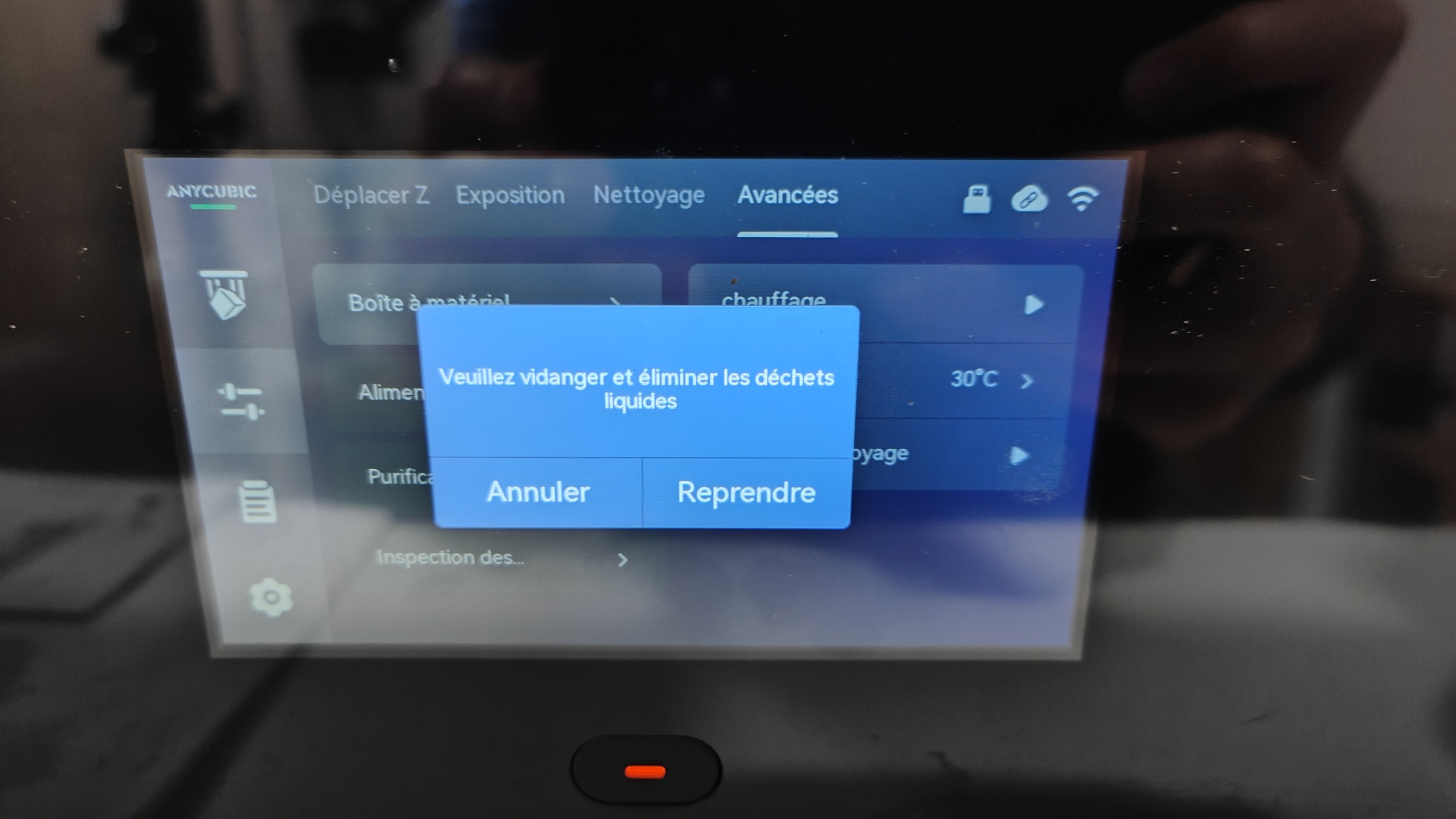

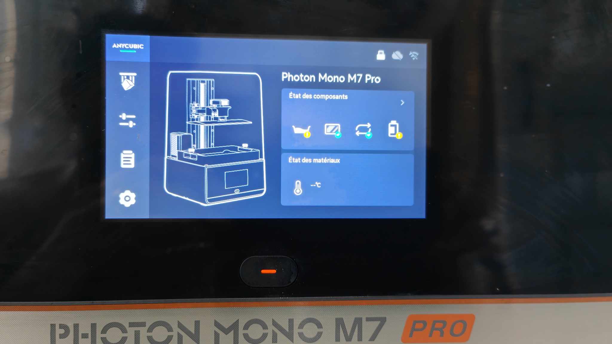

Interface
Une première chez Anycubic, l’interface peut désormais être traduite en français. Ce bel écran de 5 pouces laisse apparaitre une interface bien organisée et très agréable à lire. Pour le reste, nous avons les options classiques en plus des nouvelles qui permettent notamment de gérer la pompe ou le chauffage.

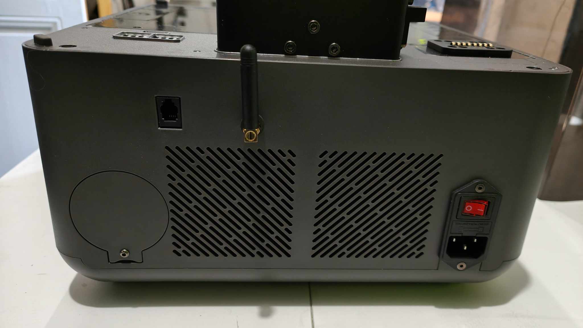

Ergonomie
Extrêmement rare, le transformateur électrique de la Anycubic Photon Mono M7 Pro est intégré dans la machine. L’alimentation est donc une prise d’alimentation classique, pas de risque ainsi de se tromper avec une autre prise. De plus, nous avons deux boutons d’alimentation : un principal à l’arrière, à côté de la prise et à l’avant qui permet aussi d’envoyer une commande de mise en veille et d’allumage de l’imprimante. Dans les faits, la veille ne semble pas consommer d’électricité, c’est une bonne chose. Enfin, le port USB est situé sur le coté droit, permettant de rendre très agréable l’utilisation de cette machine.

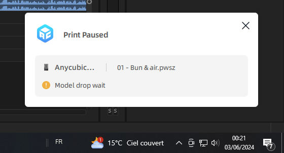

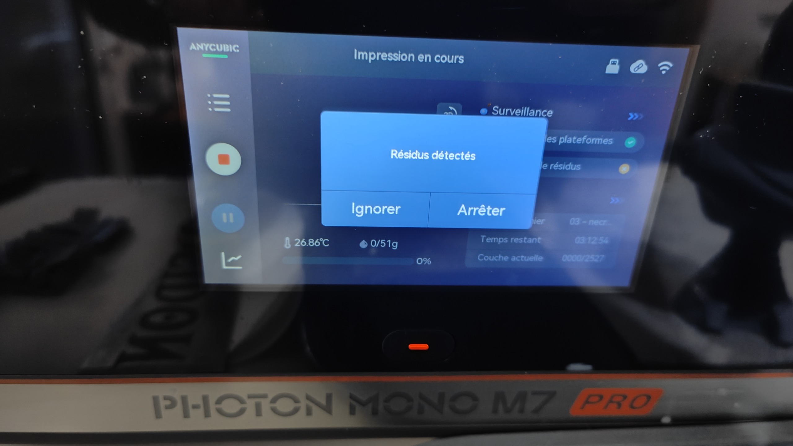

Le capteur de force
Ce nivellement automatique est possible grâce à un système de capteur de force. Anycubic semble également utiliser ce principe pour détecter de potentiels échecs d’impression : si un poids suffisamment important tombe dans le bac, la machine est censée se mettre en pause. La même chose si le poids ne change pas alors que le plateau monte, ce qui signifierait que plus rien n’adhère au plateau. De plus, à chaque début d’impression, la machine va approximativement vérifier si le niveau de résine est suffisant pour aller au bout du print demandé.
Nous ne sommes pas encore au niveau de surveillance du LIDAR de certaines imprimantes FDM (Bambu Lab X1 Carbon, notamment) mais cette innovation nous met sur la bonne voie.

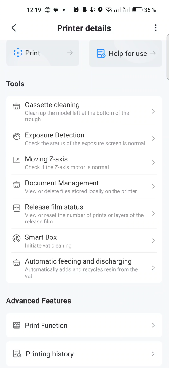

Application mobile
L’application mobile Anycubic Cloud ou le slicer sur ordinateur vous enverra une notification en cas de souci et mettra en pause l’impression. Cette fonction bien pratique semble encore exclusive à Anycubic sur les imprimantes résine de ce segment.

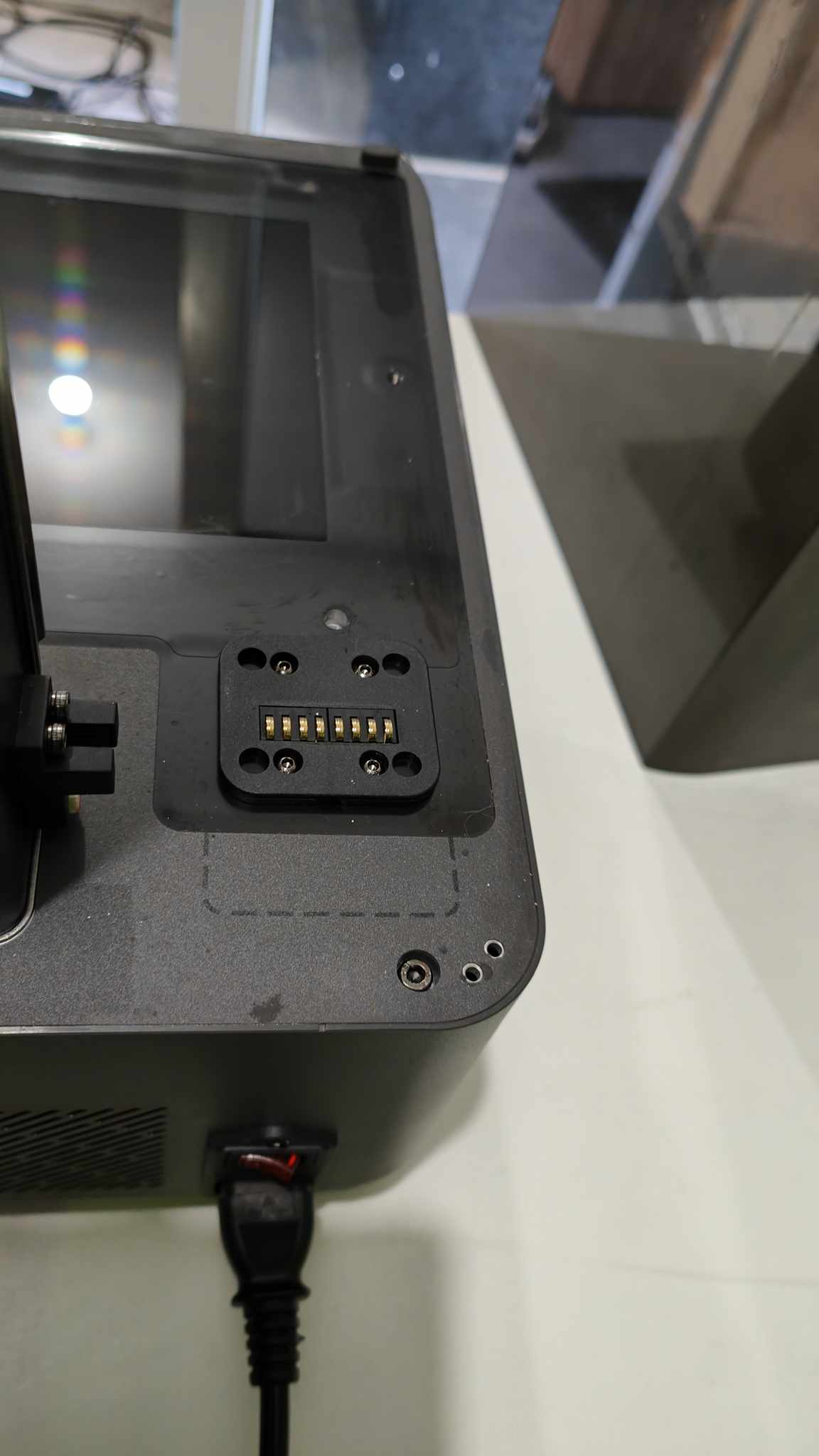

La pompe
La Anycubic Photon Mono M7 Pro propose d’utiliser soit la pompe, soit le purificateur d’air. C’est dommage que les deux ne puissent pas être utilisés ensemble. La marque fournit un cache pour fermer le couvercle si on veut se passer de la pompe. Cette pompe se branche directement sur un câble semblable à un port RJ11, directement sur l’arrière de la machine. Similaire à la Elegoo Jupiter SE, il faudra serrer un bouchon adapté sur une bouteille qui provoquera un appel d’air pour faire circuler la résine.

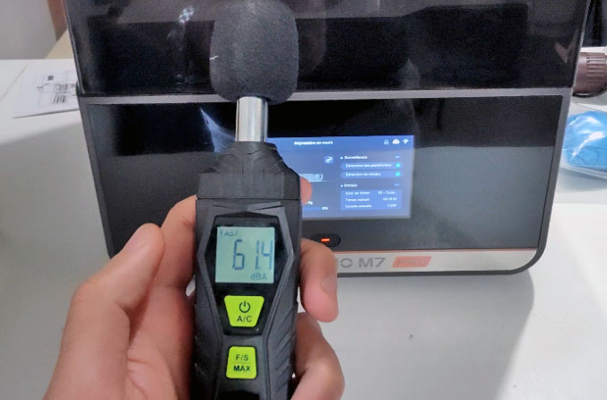

Bruit
Anycubic semble garder ses systèmes bruyants de ventilation. Confirmé lors de ce test, l’imprimante Anycubic M7 Pro est encore plus bruyante en fonctionnement que la précédente M5s Pro. Si elle n’émet aucun son hors impression, les ventilateurs dépassent les 60 dB en travail.

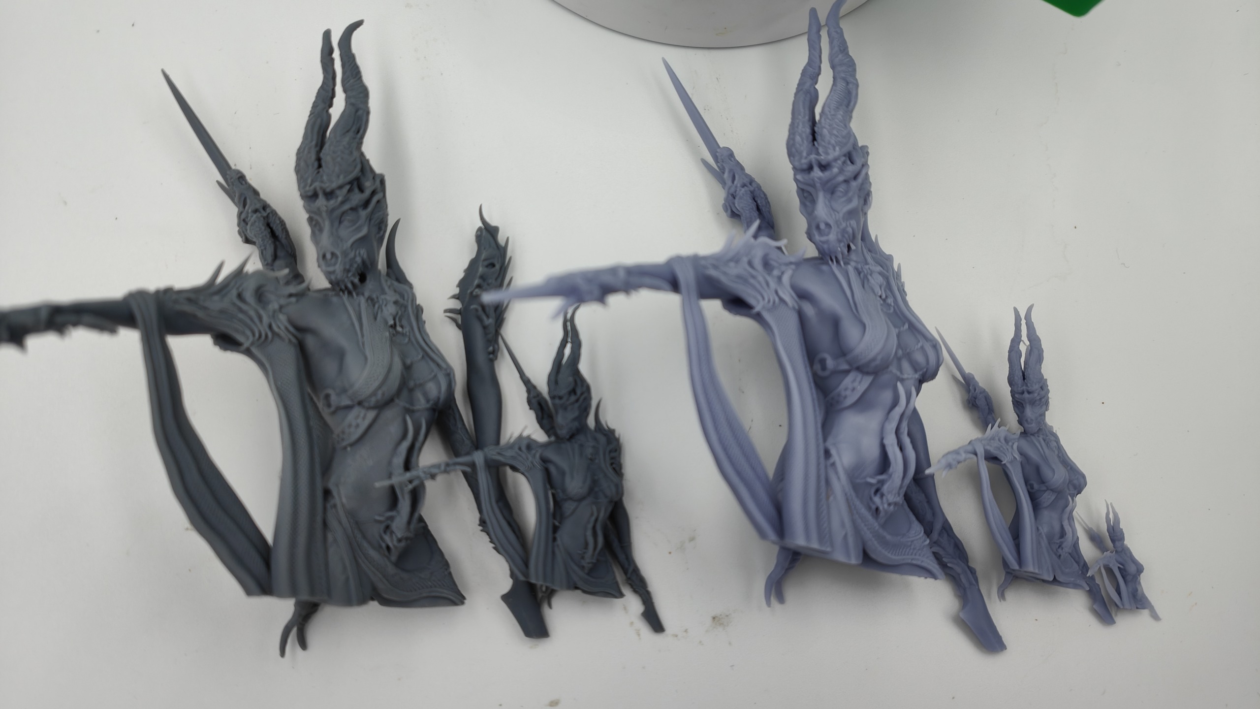

Compte rendu sur l’utilisation

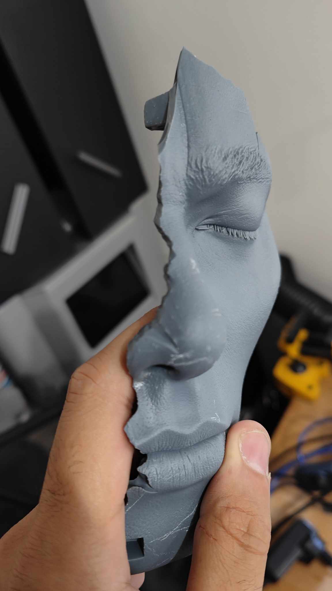

J’ai énormément aimé cette Anycubic Photon Mono M7 Pro. Son interface et son ergonomie rendent la machine très agréable à l’utilisation, même si la volonté de conserver un capot classique est un point négatif pour moi. En terme d’impression, il s’agit d’une des imprimantes LCD les plus rapides de sa catégorie, même avec des résines standards. Les vitesses mécaniques associées à la puissance de l’écran permettent d’imprimer vraiment vite. Néanmoins, attention car des vitesses aussi rapides ne tolèrent pas d’erreur d’impression. Des cavités peu évidées ou des supports pas optimisés auront de sérieuses conséquences sur vos pièces.
M7 pro fail
Une telle vitesse de pointe ne permet pas d’erreur de préparation, des déformations (au-dessus de l’œil) apparaissent facilement

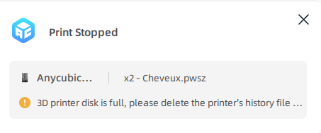

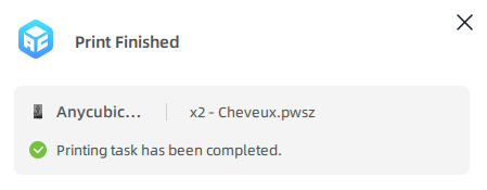

WiFi et logiciel slicer
L’utilisation des outils et gadgets de la M7 Pro demanderont l’utilisation du slicer dédié, ainsi que de l’application mobile. Toutes les détections d’erreur analysées par le capteur de force seront transmises à l’opérateur via ces logiciels.
La connexion à un réseau Wi-Fi impose l’utilisation du logiciel Anycubic Photon Slicer car la communication ne peut se faire avec un autre programme de tranchage. Dans les faits, vous pourrez toujours préparer votre pièce avec un autre slicer, comme Chitubox ou Lychee Slicer, et envoyer la préparation à l’imprimante depuis le programme d’Anycubic.
Il est vraiment agréable d’avoir une notification sur son smartphone, peu importe l’endroit où l’on est, à la fin d’une impression ou en cas d’échec.
  • printt ask termiated
  • disk full
  • model drop wait
  • aperçu application

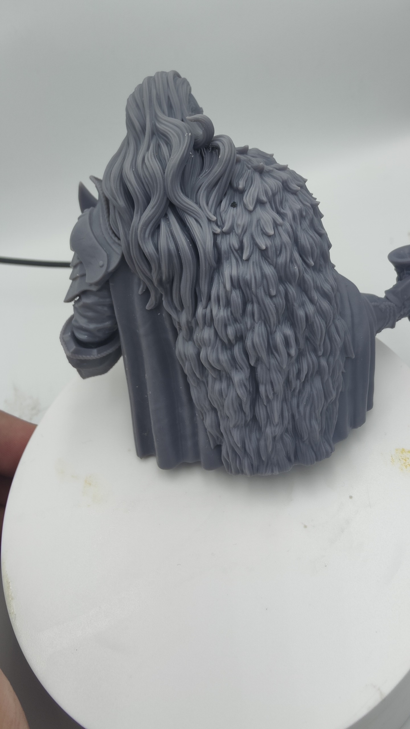

Impressions de test avec la Anycubic Photon Mono M7 Pro
Test de qualité
Résolution 8K, 12K ou 14K, pour des écrans de 10 pouces, à l’œil humain et même à l’objectif macro, la différence est complètement anecdotique. Néanmoins, la qualité des pièces sortie par la Anycubic M7 Pro est aussi dingue que les dernières concurrentes.

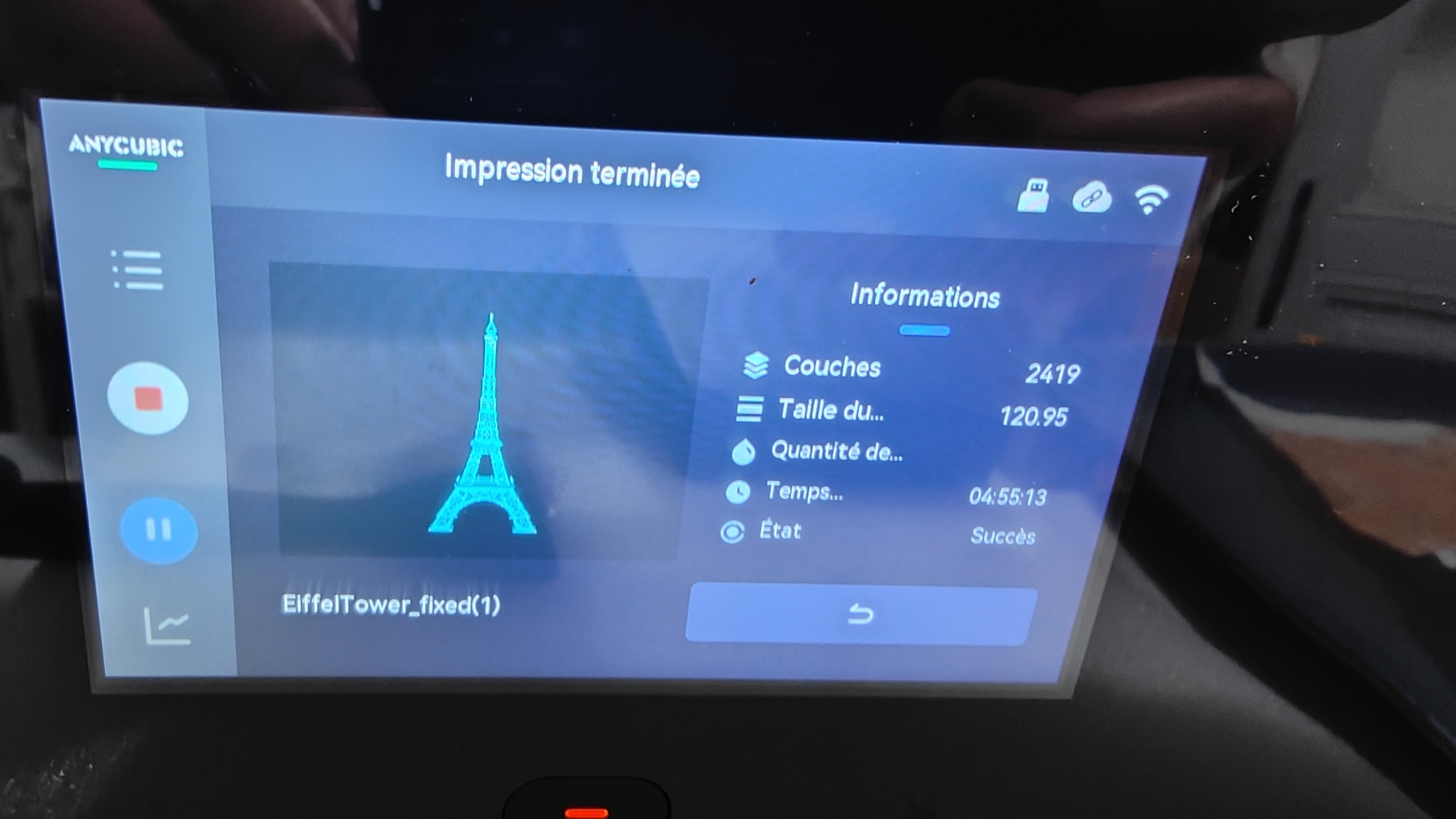

Test de vitesse standard
Par la suite, j’ai imprimé une Tour Eiffel de 12 centimètres de hauteur avec des paramètres non optimisés et de la résine Sunlu standard grise (6 premières couches à 30 secondes, les autres couches à 2,5 secondes) avec les paramètres de levage par défaut de Chitubox. La tour est sortie en 04h55. Il s’agit de la meilleure performance que j’ai pu constater de toutes les machines que j’ai eu entre les mains.
Dans les faits, la source lumineuse étant quand même supérieure à la moyenne des autres concurrentes, elle nécessitera beaucoup moins de temps d’exposition par couche que ce test, en fonction de la résine utilisée.
oplus 1048576
La M7 Pro ayant une pièce en cours de remplacement et ne souhaitant pas encore repousser davantage la sortie du test, le test de vitesse avec la résine “High Speed” sera mis à jour prochainement.

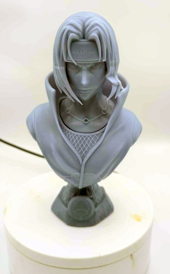

Itachi avec de la bio resine Anycubic :
itachi bio resine anycubic m7 pro

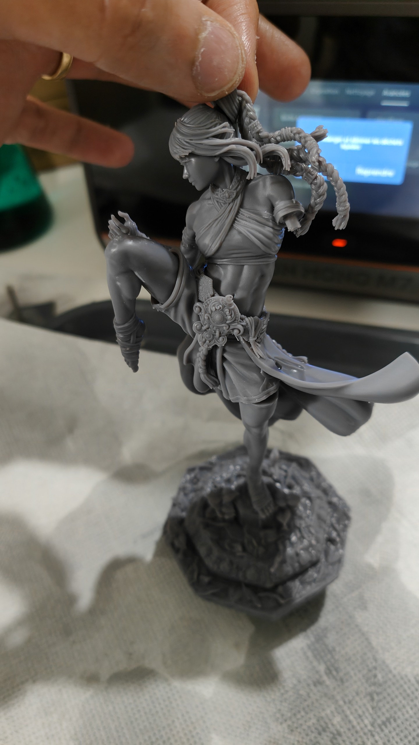

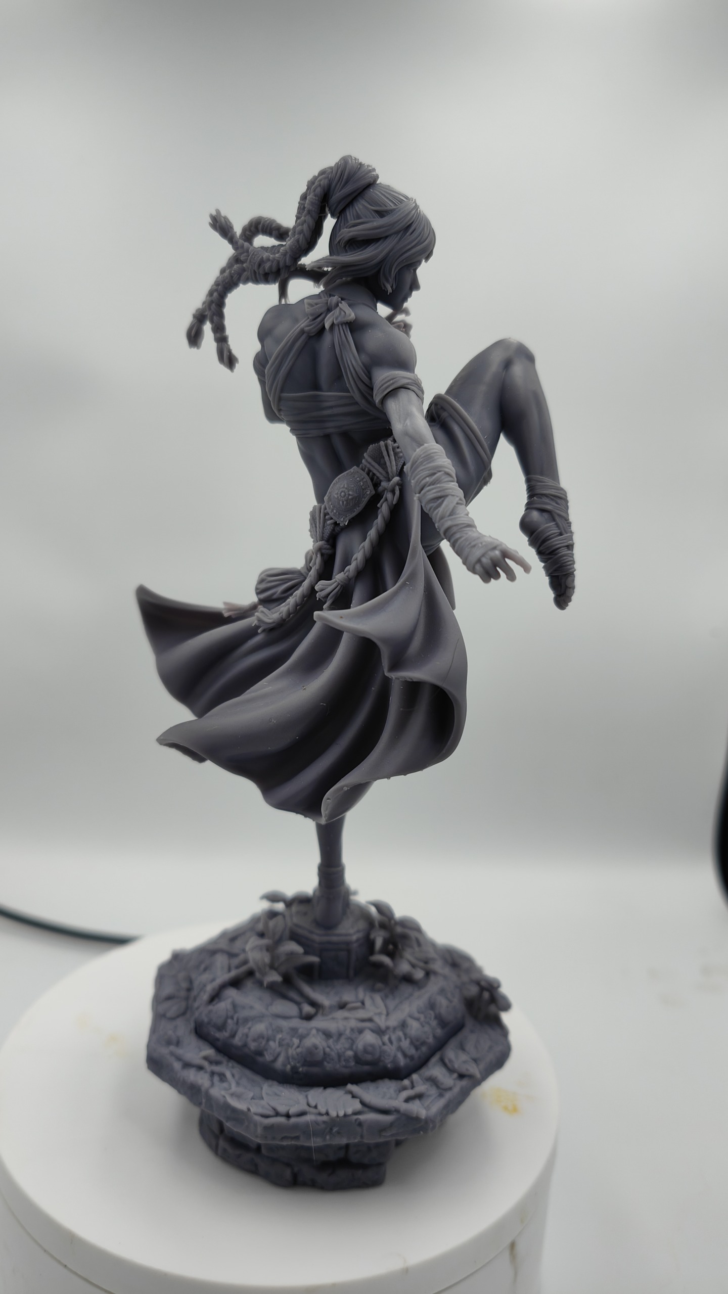

Jingwei le moine de Nerikson avec de la Jamg He 10K Nebula Gray :

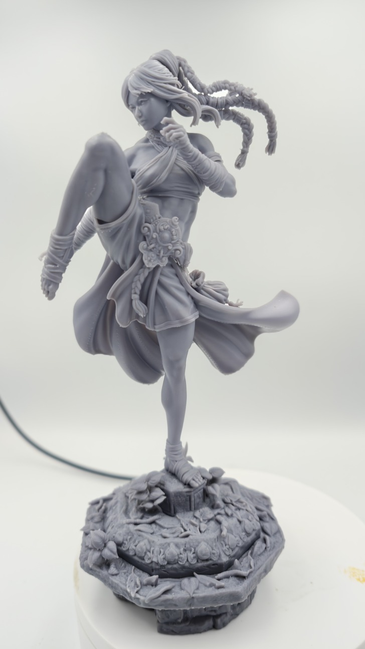

Megan de Printomato avec une couche de primer gris :
Megan de Printomato

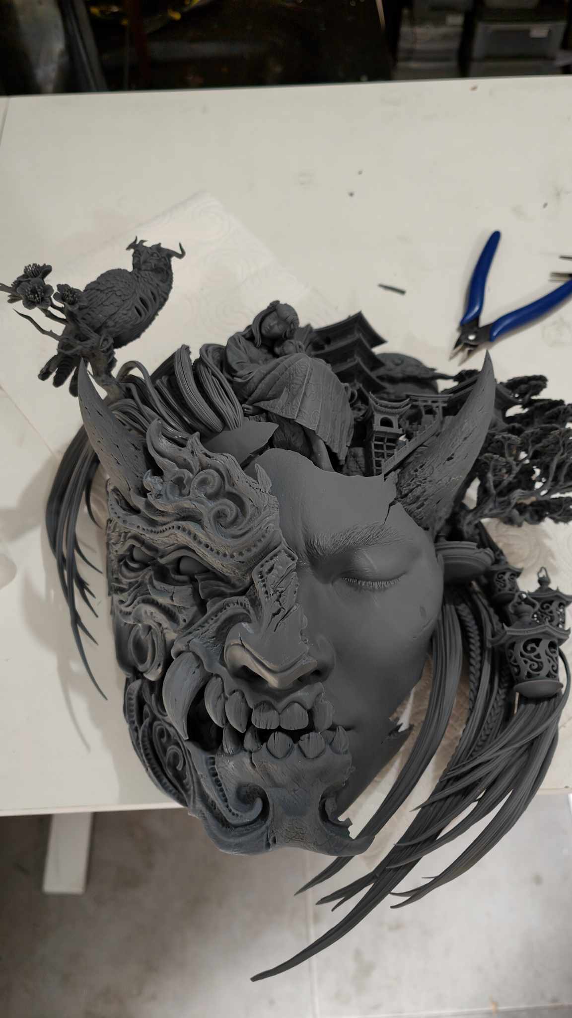

Le masque Eclipsed Memories de Black Forge Games avec de la résine Jamg He 10K Nebula Gray :
