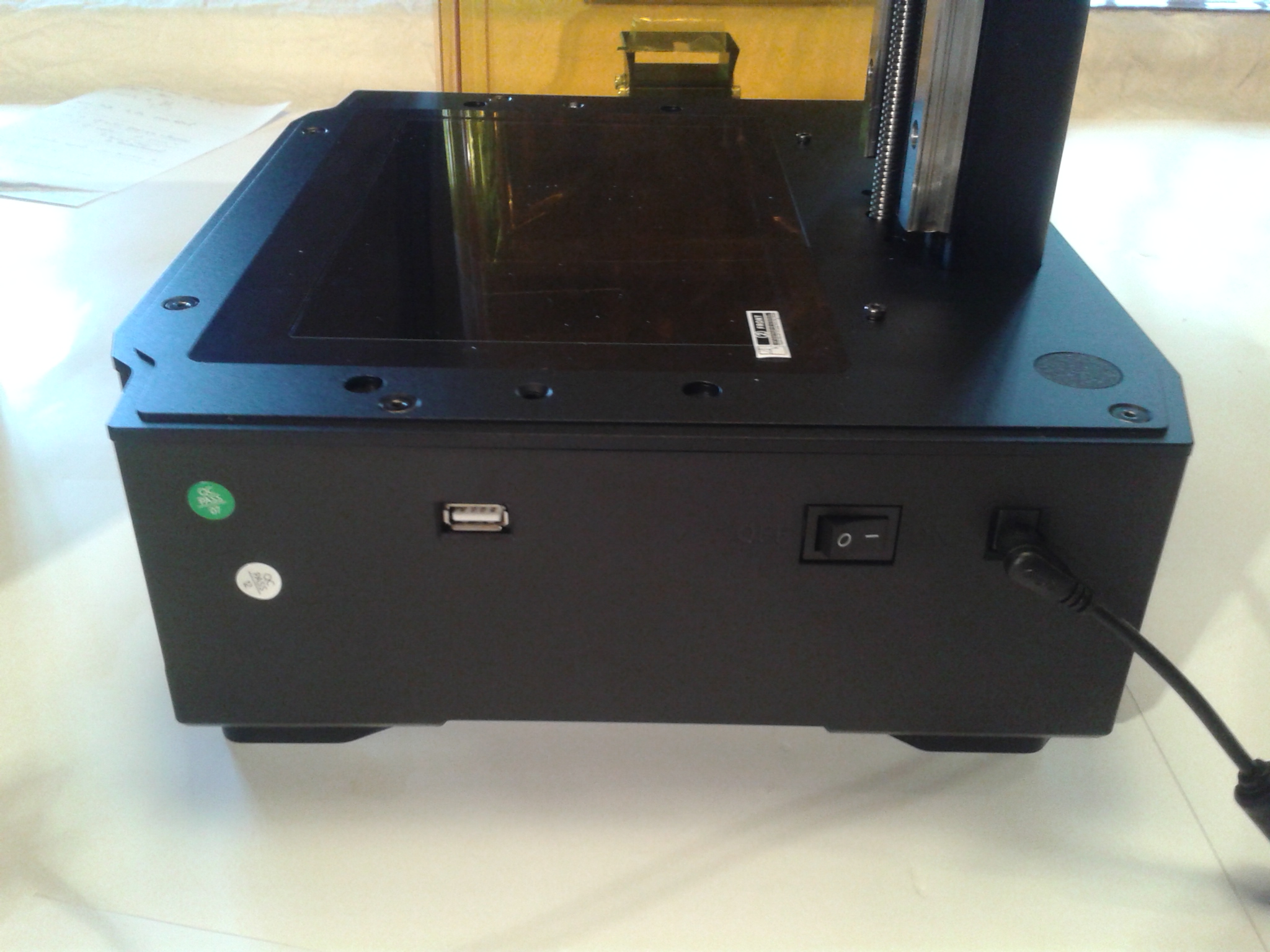

Elle propose un port pour connecter une clé USB qui contiendra les fichiers à imprimer (fichiers au format Anycubic, d’extension “.pmx2”).
Pas de Wi-Fi sur la MonoX2, donc pas d’application cloud ni de contrôle ou de surveillance à distance comme peut le proposer la Photon M3 Premium.
Toutes les opérations et contrôles se font via son écran 3.5 pouces TFT tactile et chaque fichier d’impression embarque une vignette d’aperçu.

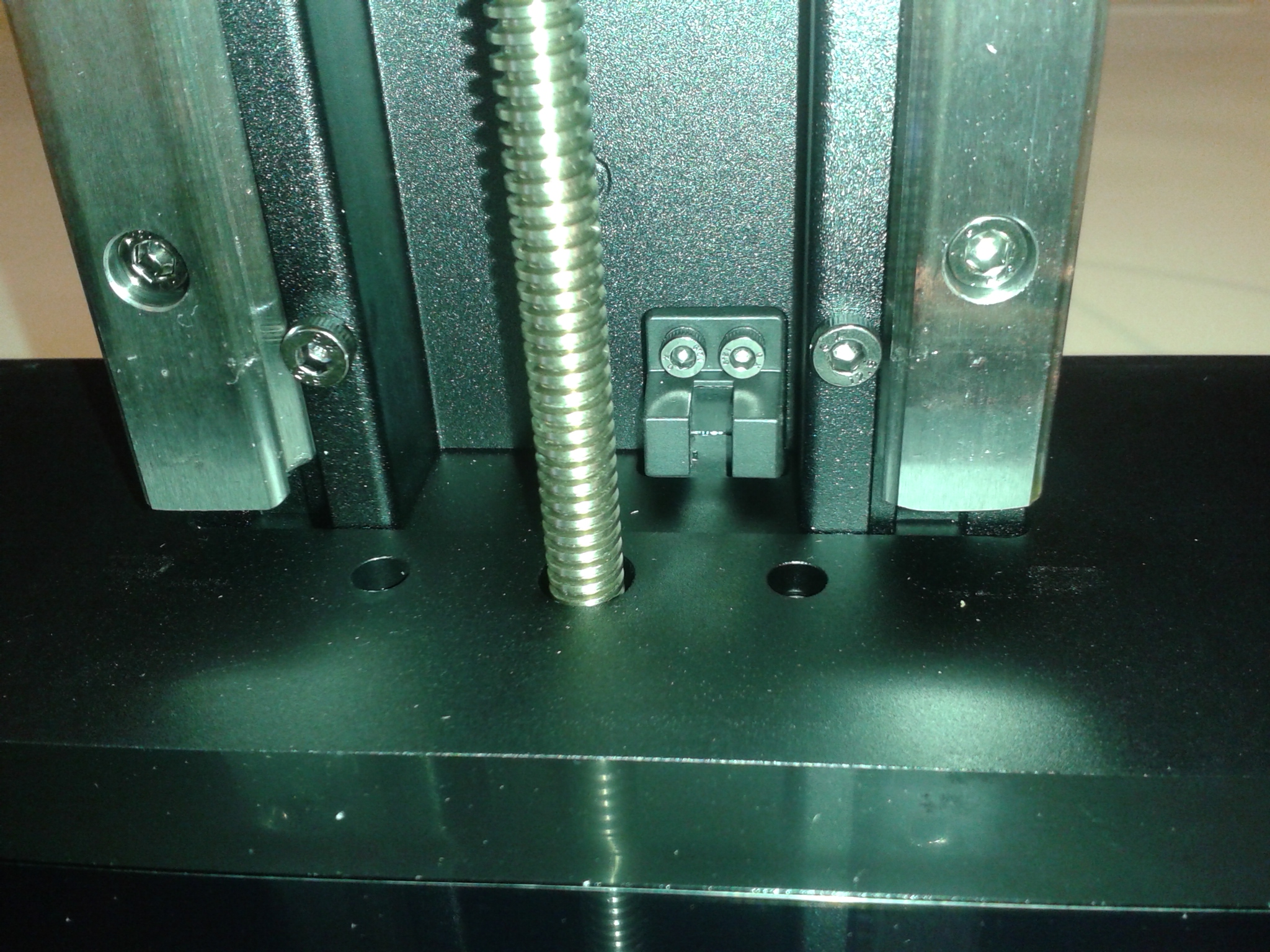

Plutôt légère avec un poids d’environ 7 Kg, la structure semble robuste et pensée pour permettre des déplacements Z stables et précis permettant ainsi d’obtenir de belles impressions.

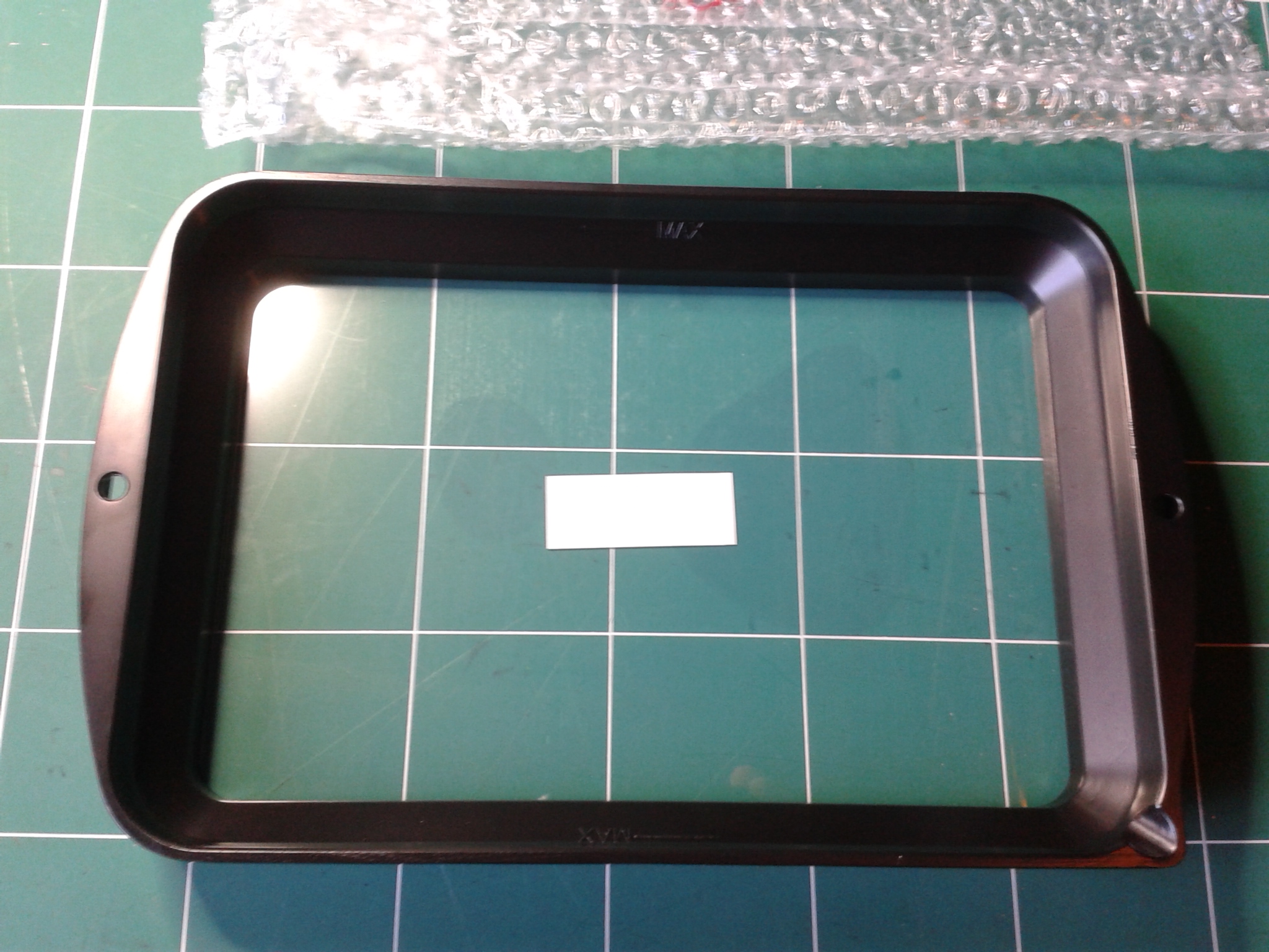

Format FEPFeuille
Dimensions FEP de rechange240 x 165 mm

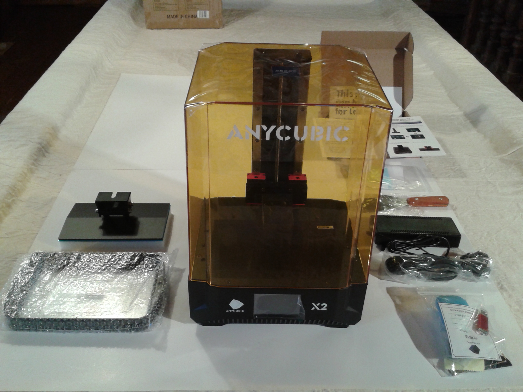

Déballage (unboxing) Anycubic Photon Mono X 2

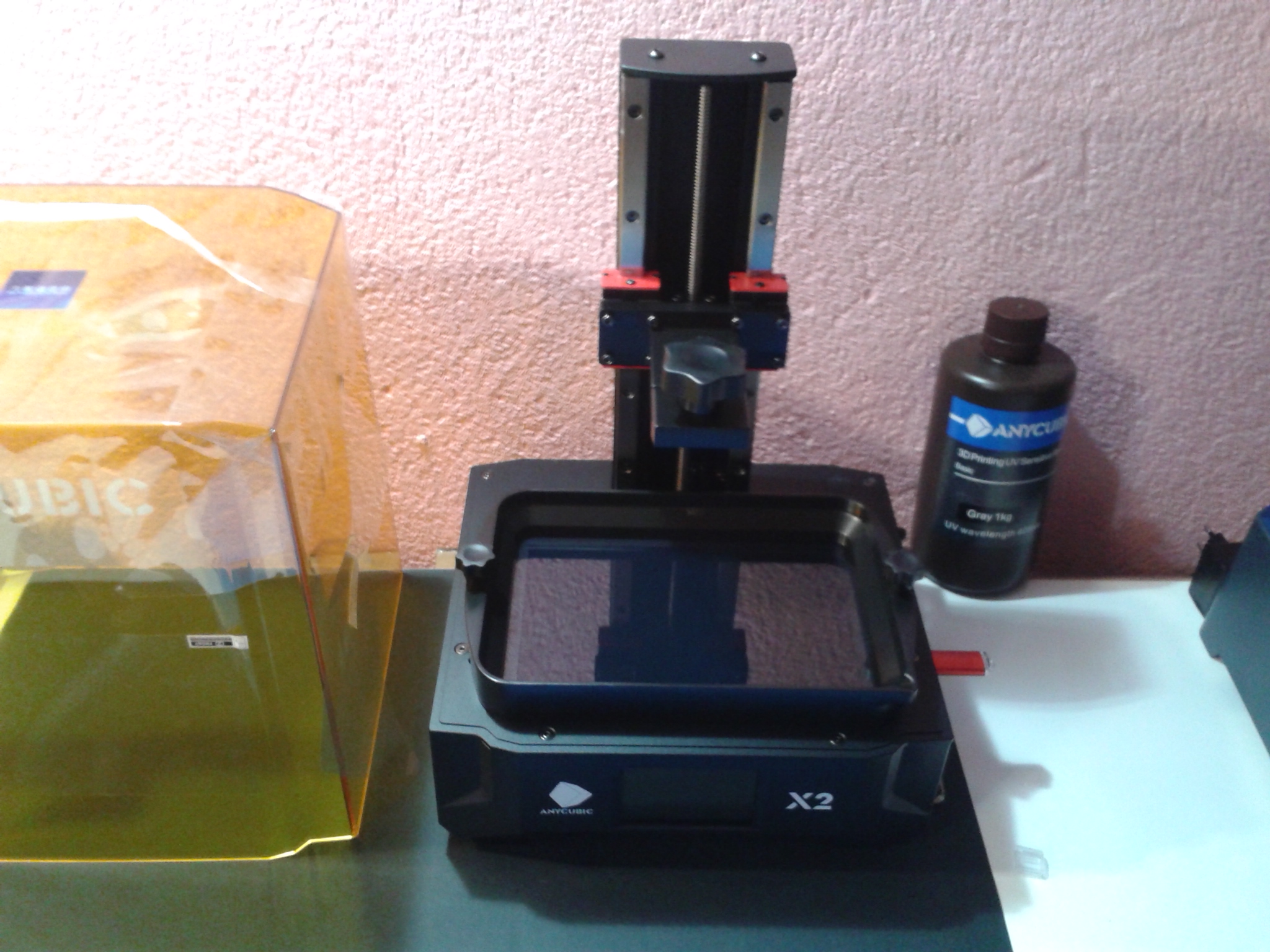

Nous sommes face à un carton d’emballage sobre et un conditionnement de qualité. Des mousses sur mesure et composants entourés d’un sac plastifié pour garantir un transport et déballage sans difficultés.

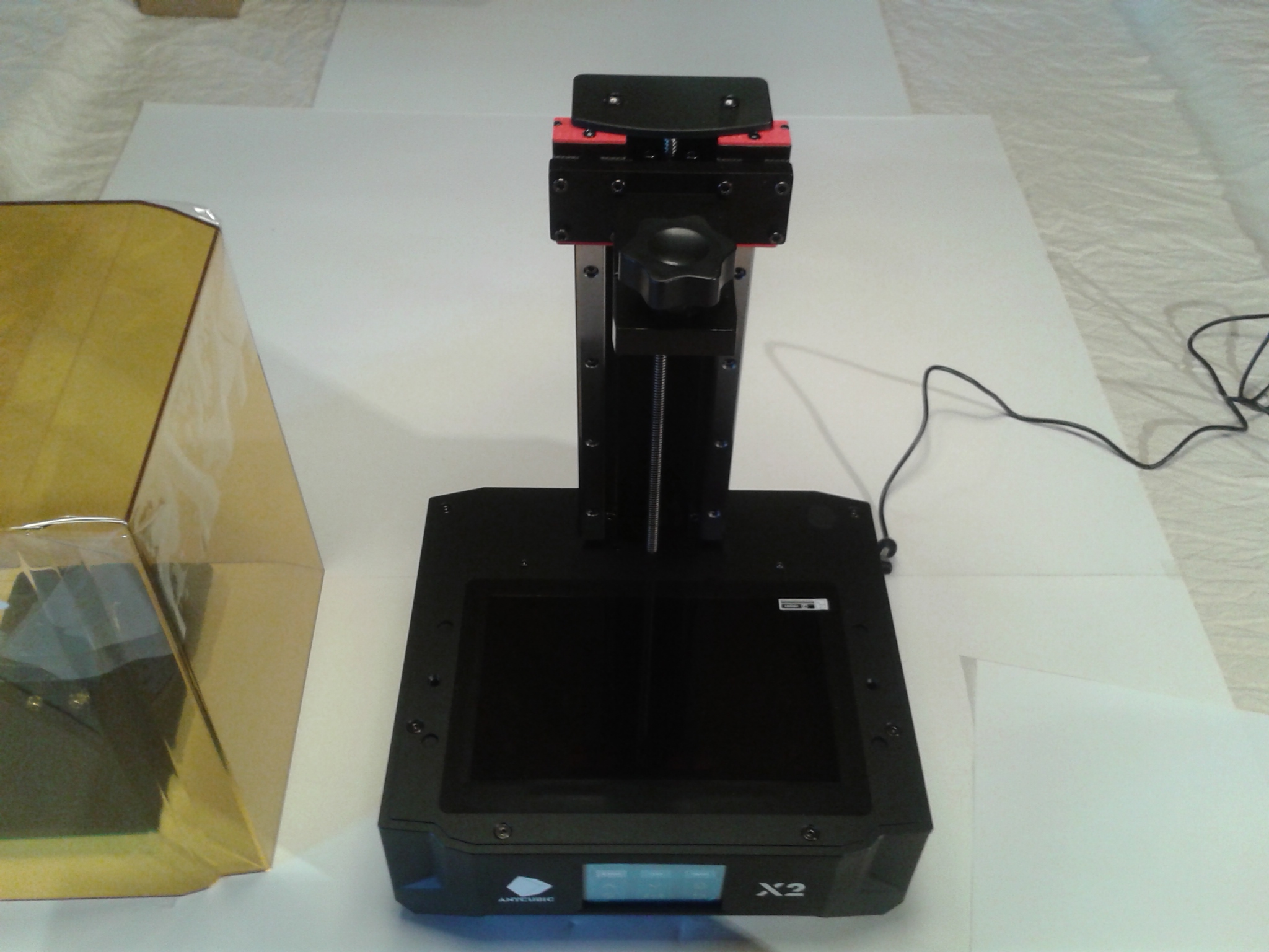

Montage Anycubic Photon Mono X2

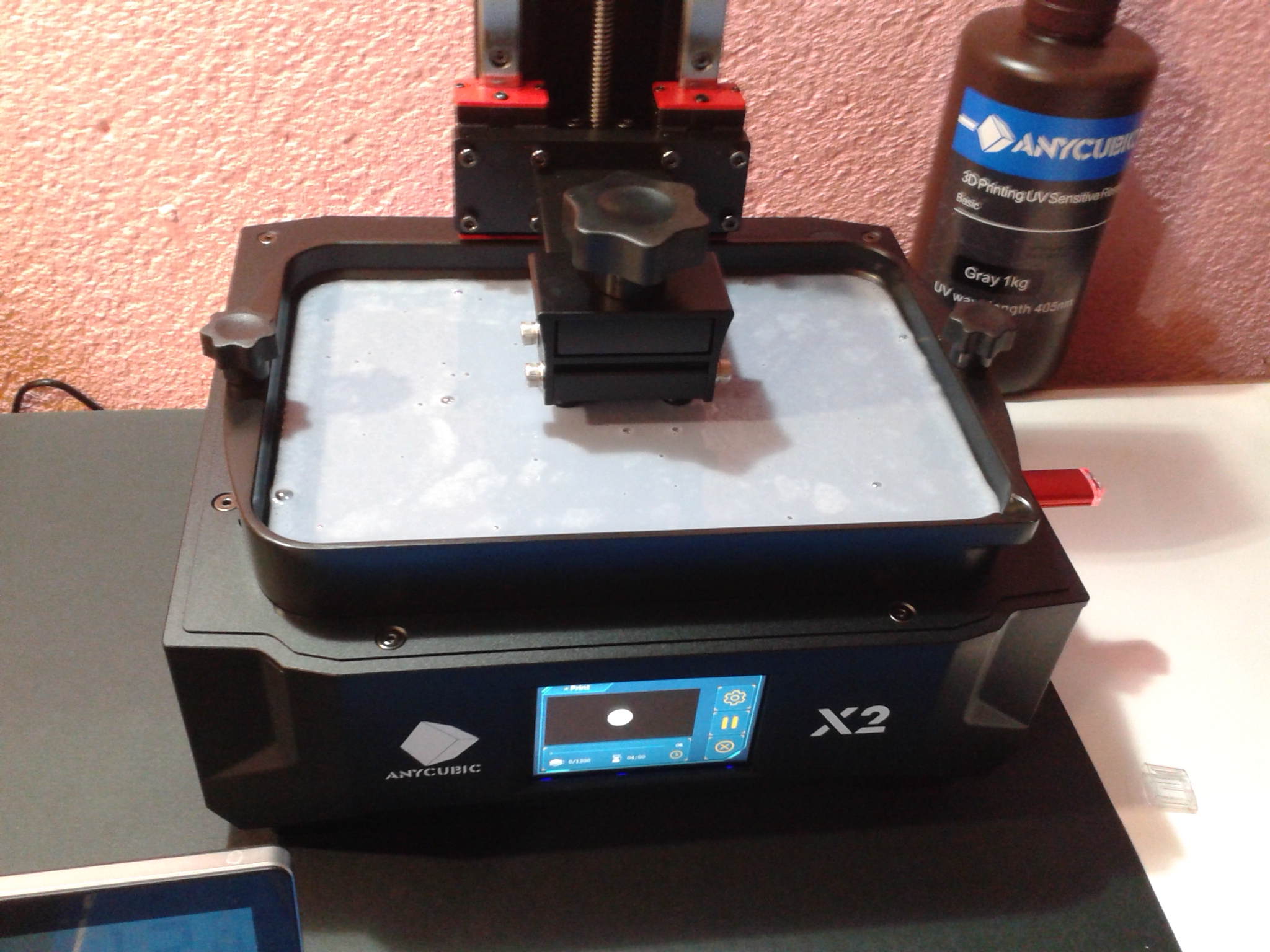

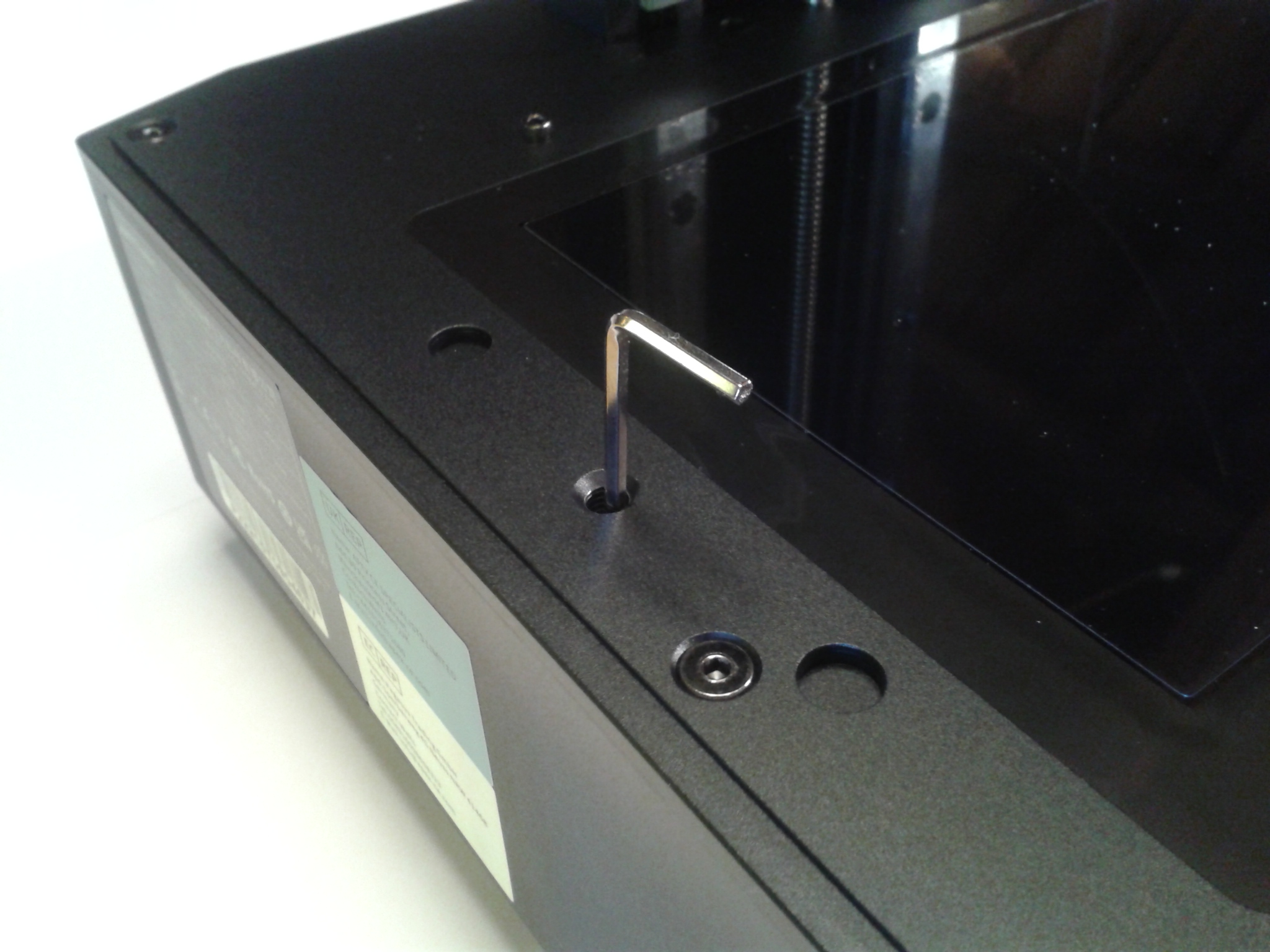

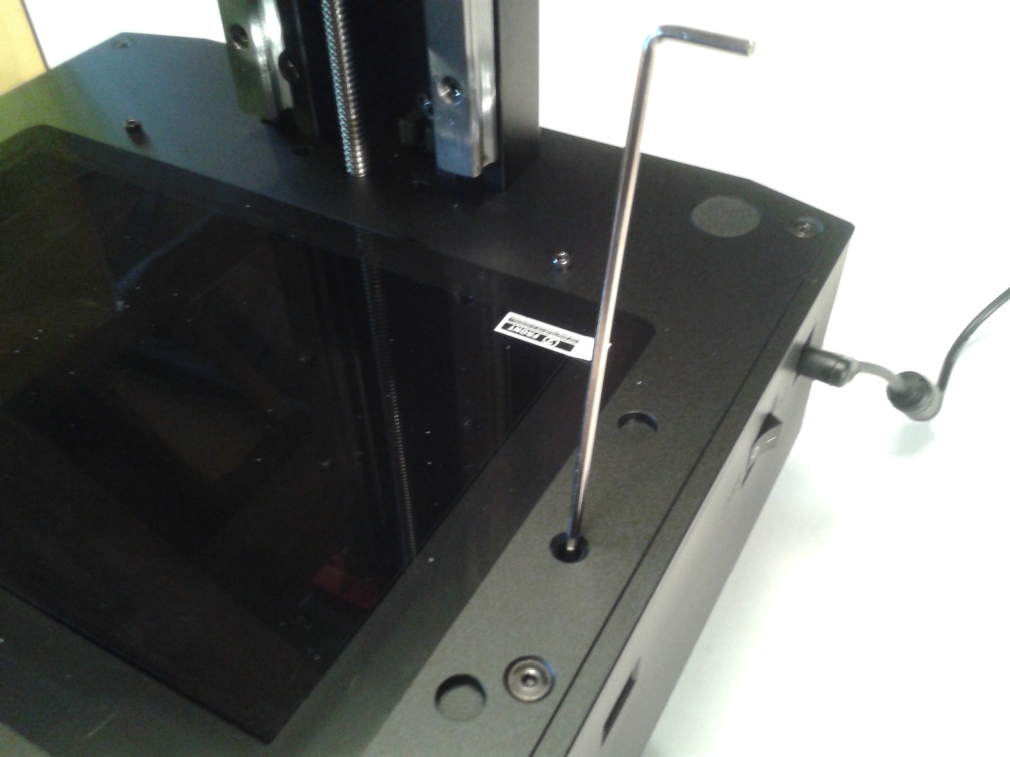

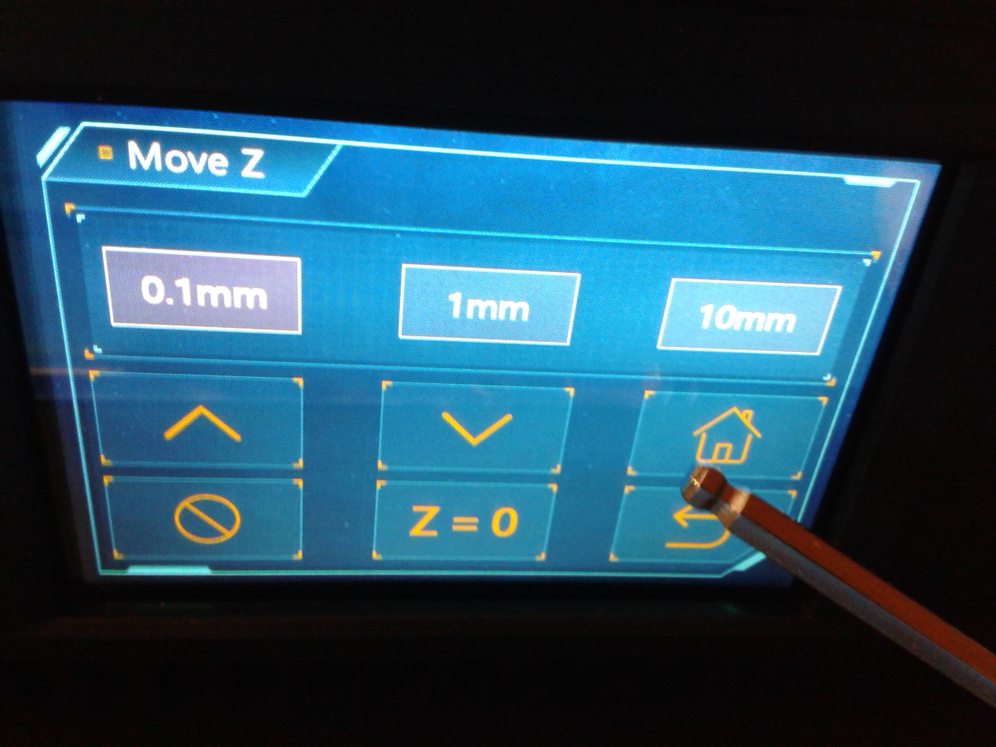

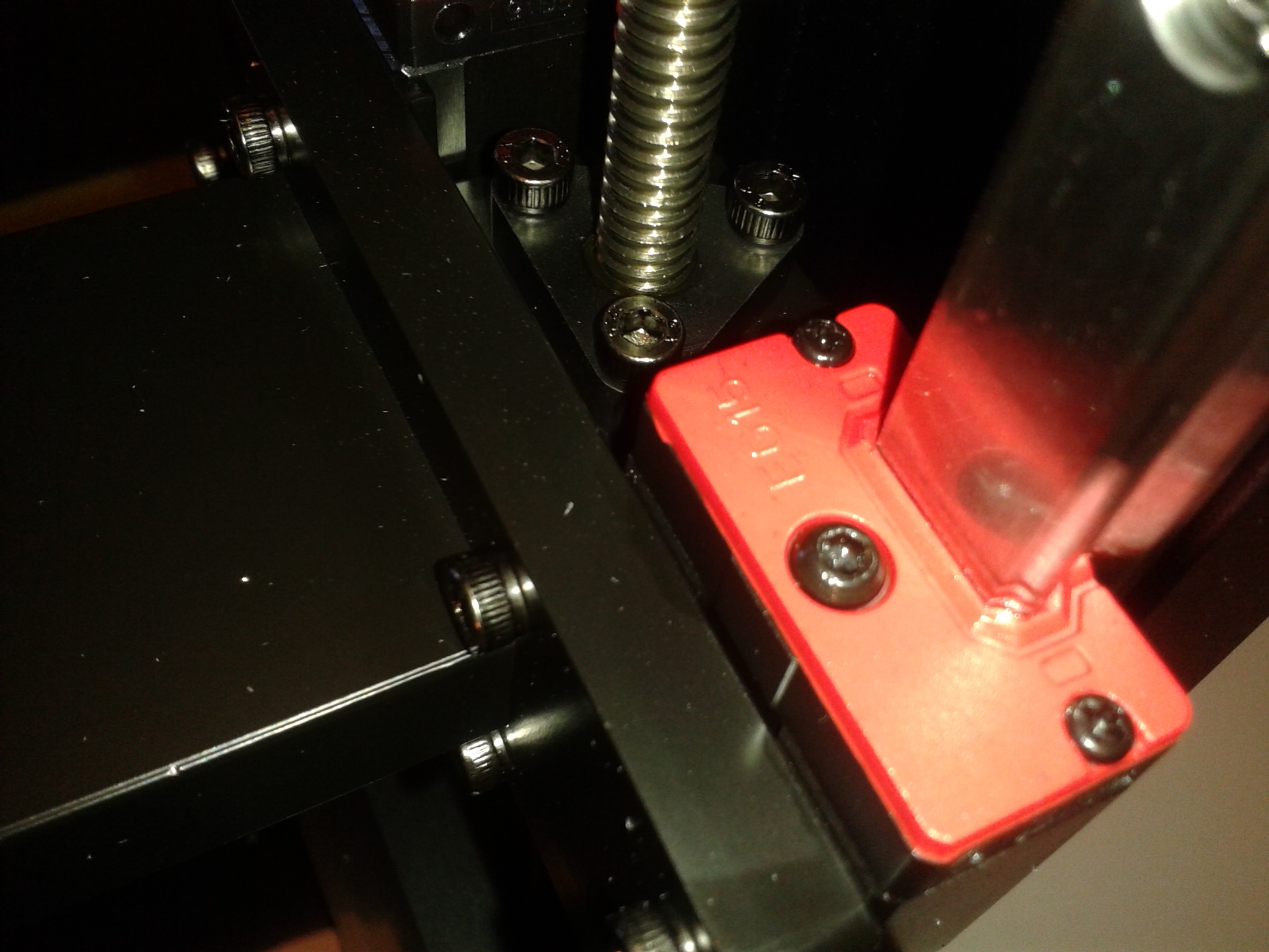

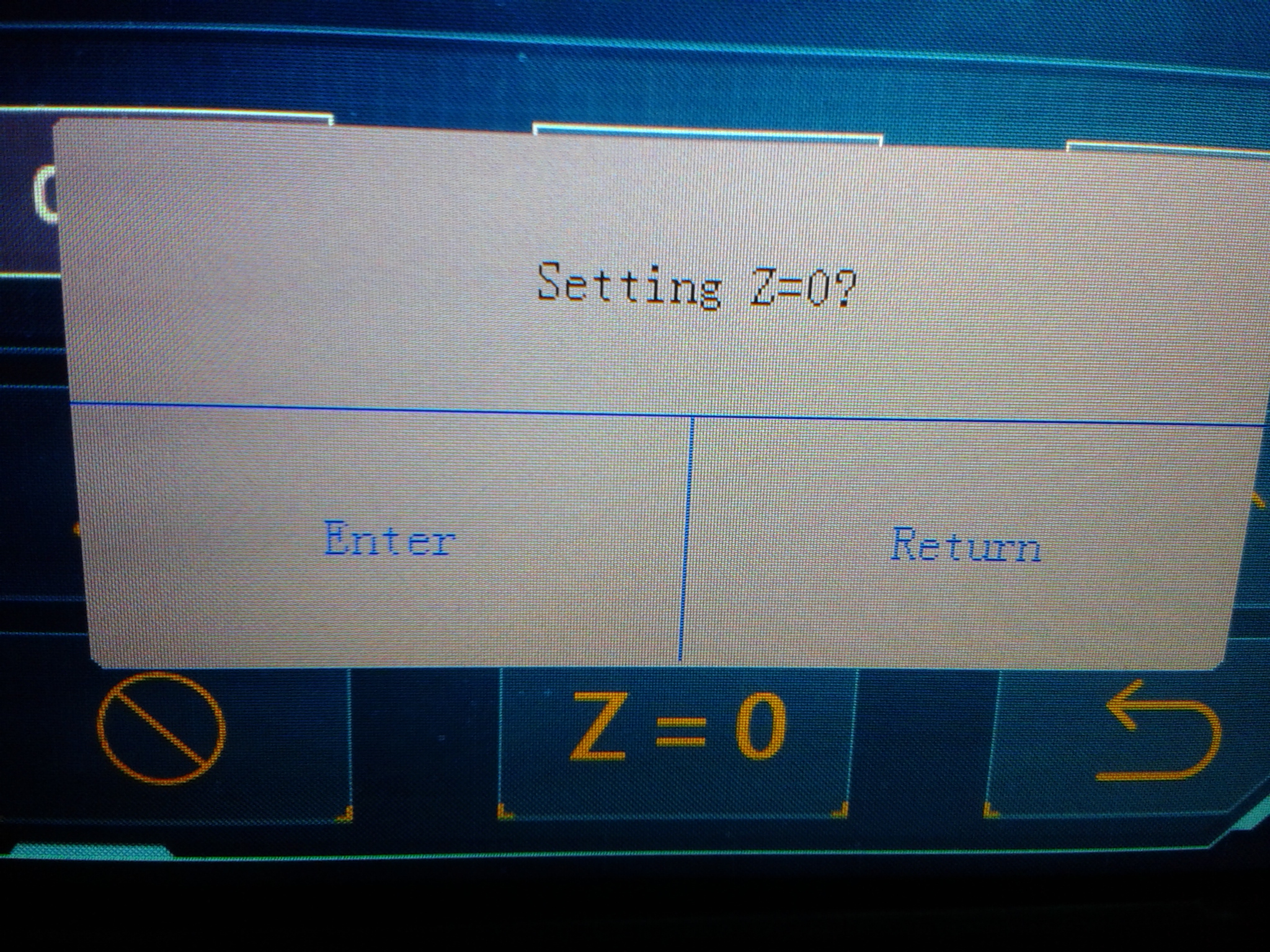

La machine est déjà montée. Il n’y a qu’a enlever les films de protection puis mettre en place et réaliser l’ajustement du plateau. Normalement, il faut réaliser cette opération avec la feuille fournie mais je le ferais directement dans le réservoir de résine, donc je mets en place le bac de résine avec serrage de ses vis de maintien.
Mise en route de la Photon Mono X2
Ayant déjà pratiqué l’impression résine sur d’autres modèles, l’installation et la prise en main m’ont semblé simples (rien de plus compliqué à effectuer qu’avec d’autres modèles de cette technologie).

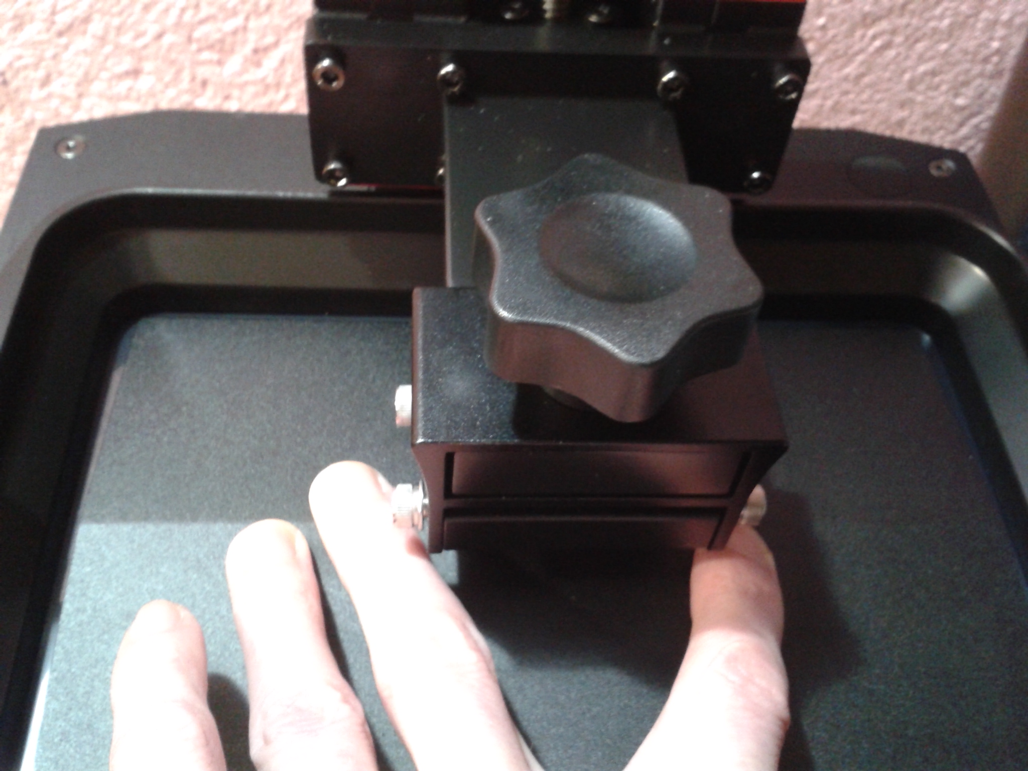

La mise en place et l’ajustement du plateau est une étape critique, à réaliser au mieux pour garantir la réussite des impressions. Car on parle ici d’imprimer des couches de 0.05 mm de hauteur, le moindre défaut d’ajustement du plateau ne pardonnera pas sur le print.

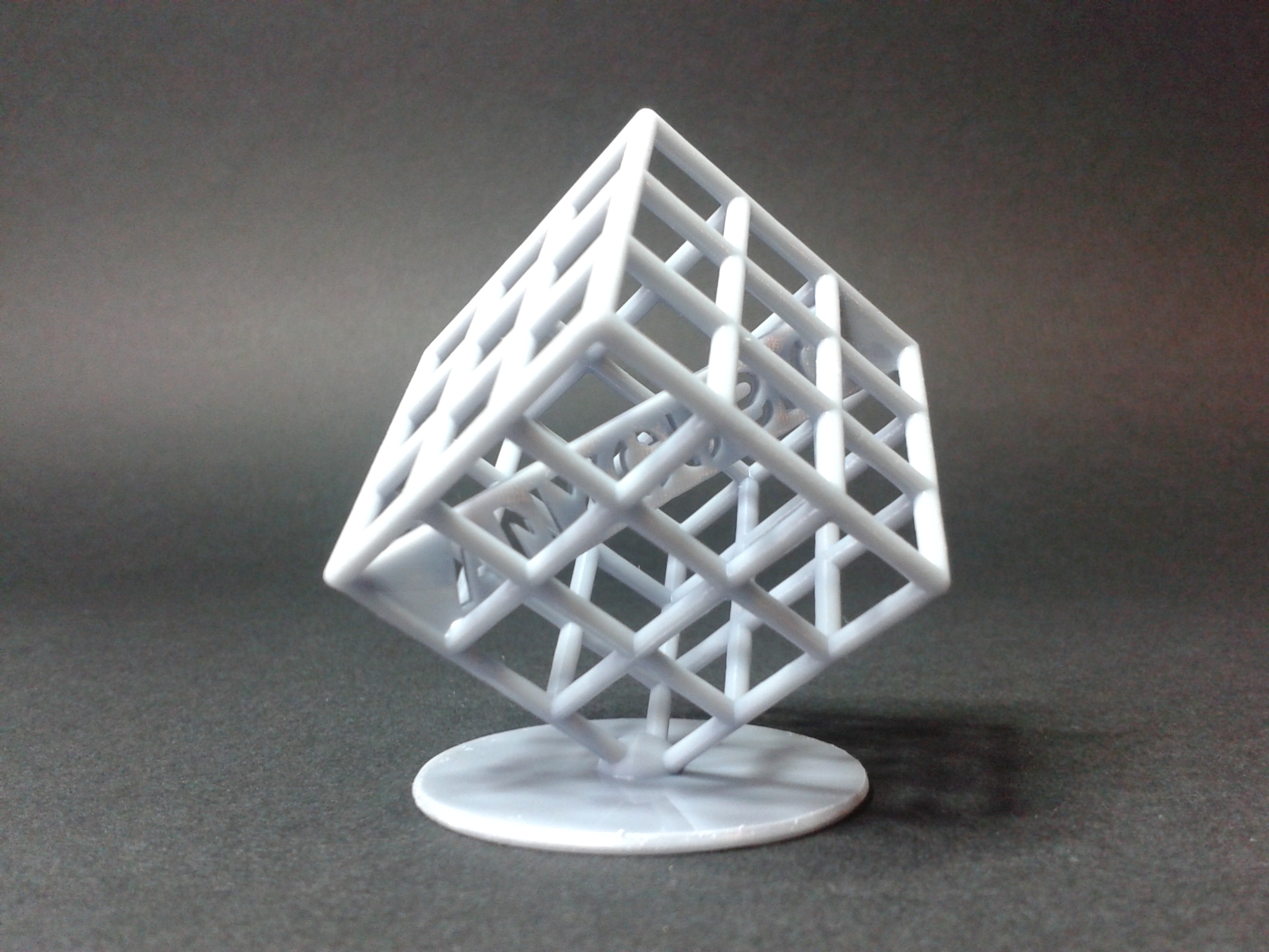

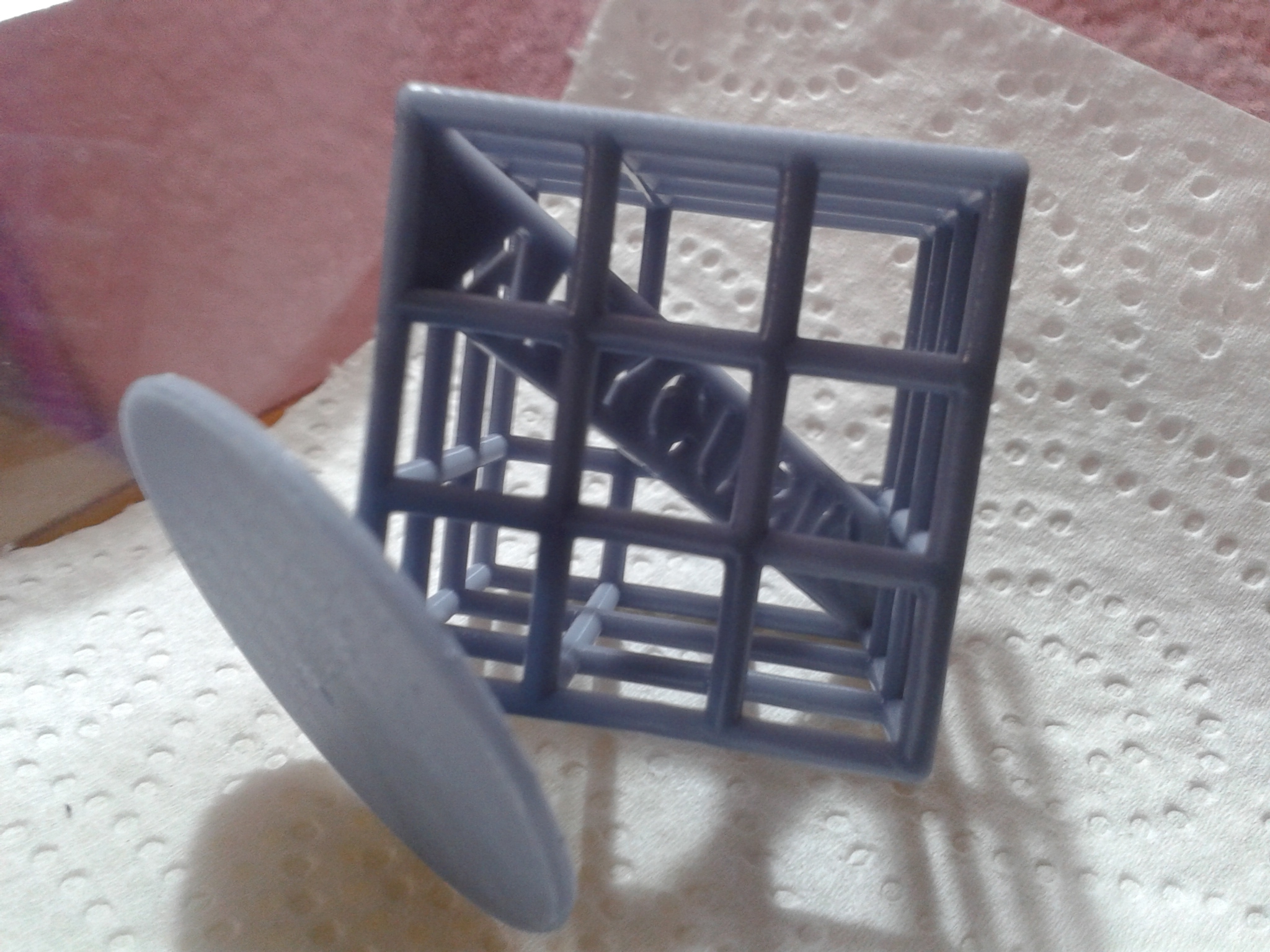

TEST.pmx2
1200 couches, durée d’impression ~4h.

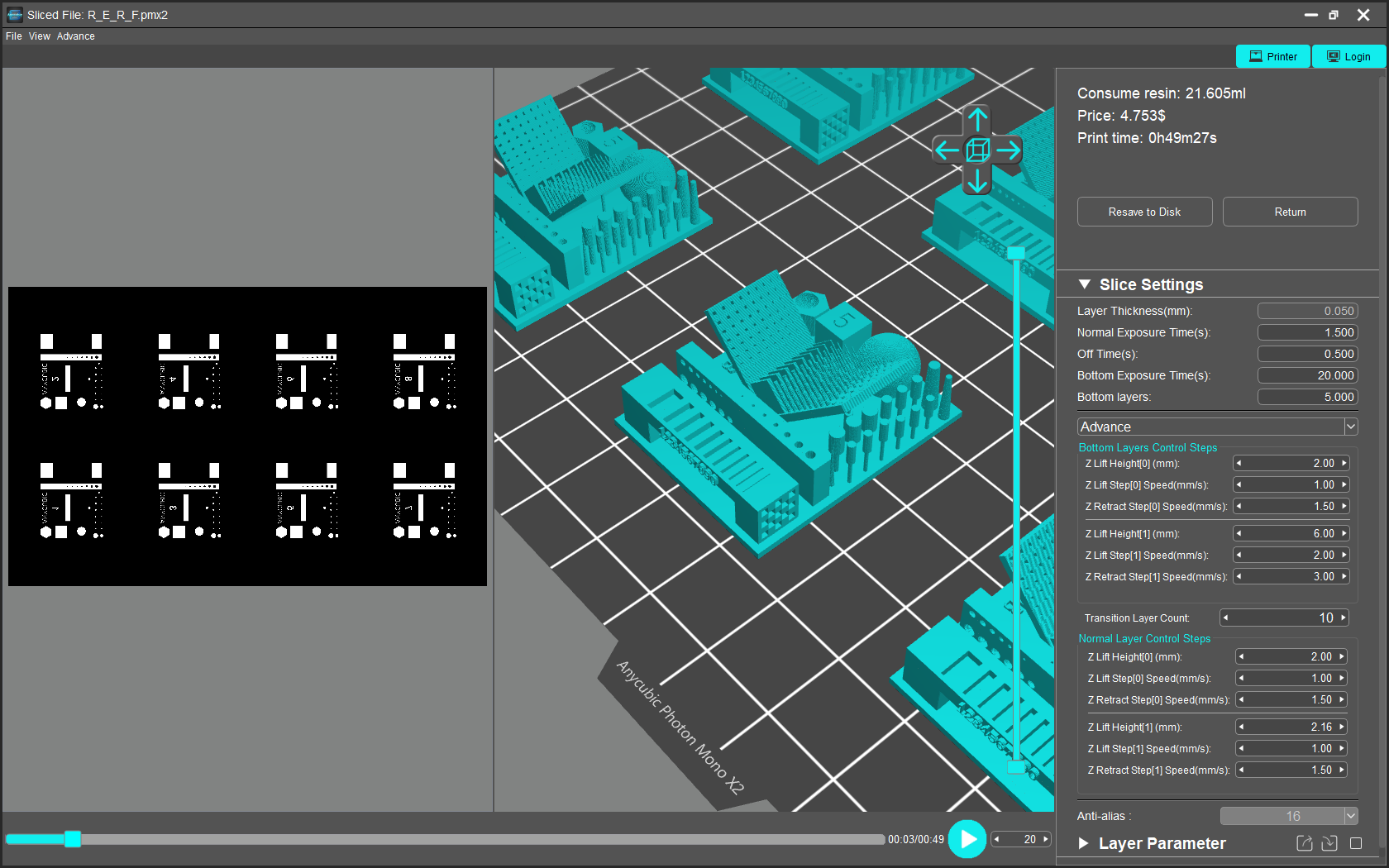

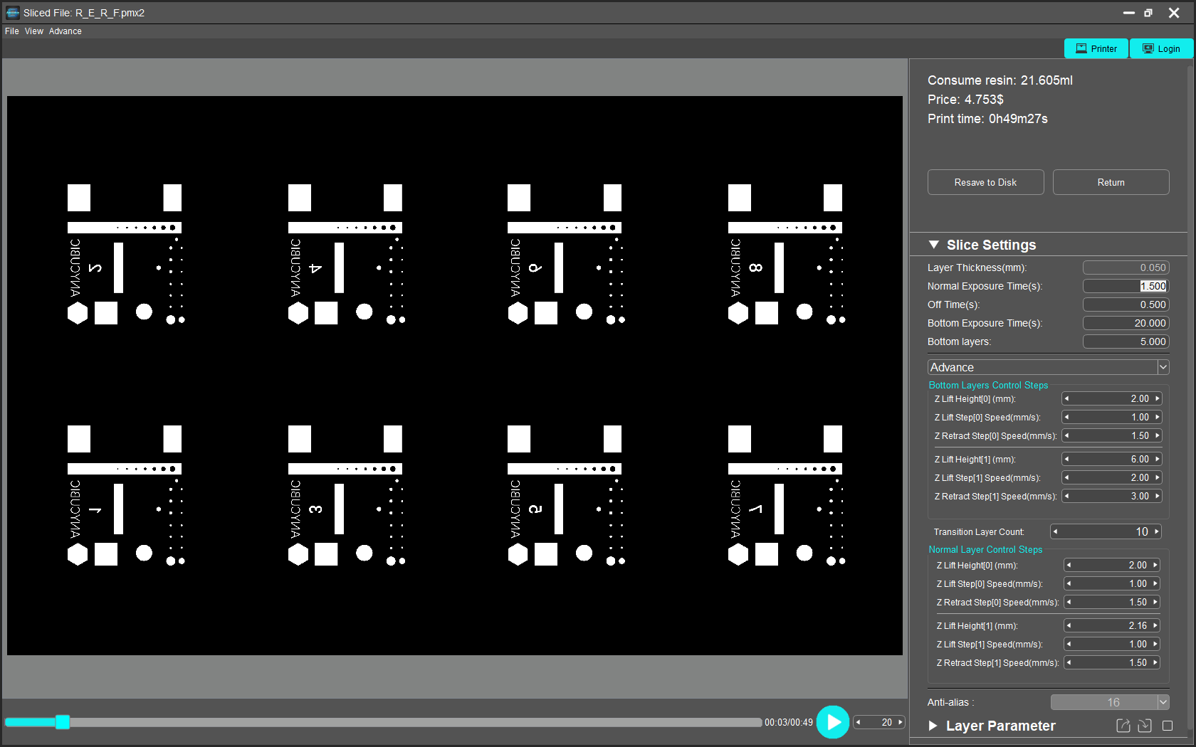

R_E_R_F.pmx2
Pour “Resin Exposure Range Finder”.
C’est un fichier spécial par son nommage, qui permet, en une impression, d’obtenir huit modèles de test ayant chacun une durée d’exposition pour les couches normales incrémentée de +0.25 seconde.
De base, il commence avec 1.5 seconde en valeur de durée des couches normales. Il faut donc le copier puis l’ouvrir avec le logiciel Anycubic Photon Workshop pour y modifier le “Normal Exposure Time(s)” selon vos besoins et le réenregistrer via un clic sur “Resave to Disk”. (Ne pas modifier le nom du fichier).
Résultat pour 288 couches, durée d’impression estimée 49 min.
Comme le modèle 3D de test n’a pas été pensé pour “récupérer” les “essais ratés de supports”, je n’ai pas encore fait cette impression car je ne voulais pas avoir à filtrer la résine et nettoyer le FEP.

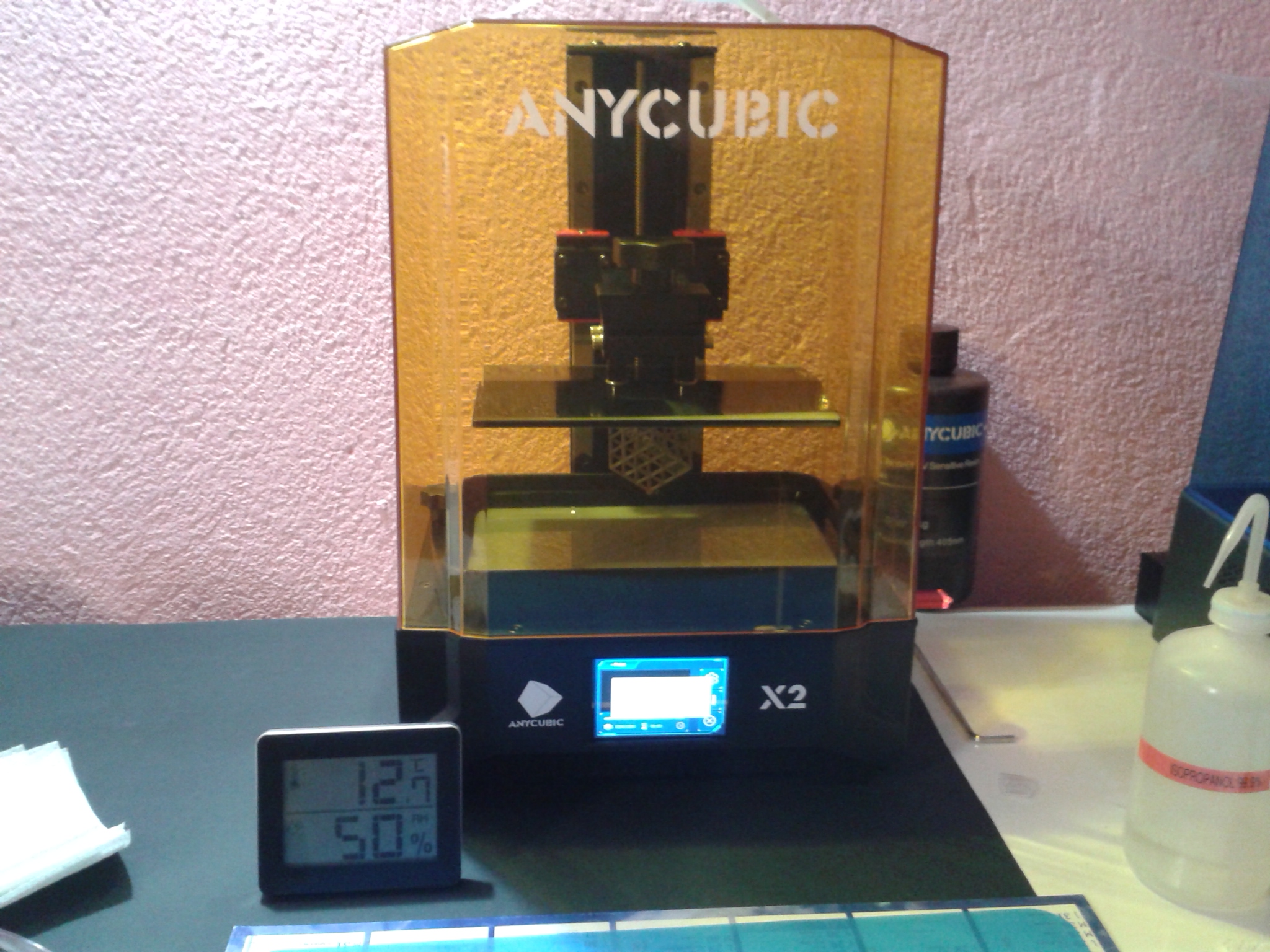

Toutes les impressions suivantes ont une hauteur de couche 50 microns (antialiasing désactivé) et sont réalisées avec de la résine “Anycubic Basic Grey”.
Plusieurs essais pour trouver des temps d’exposition adaptés à la température de mon espace d’impression (environ 14°C ce qui est en dessous des recommandations pour obtenir des résultats optimaux avec les résines UV standard).

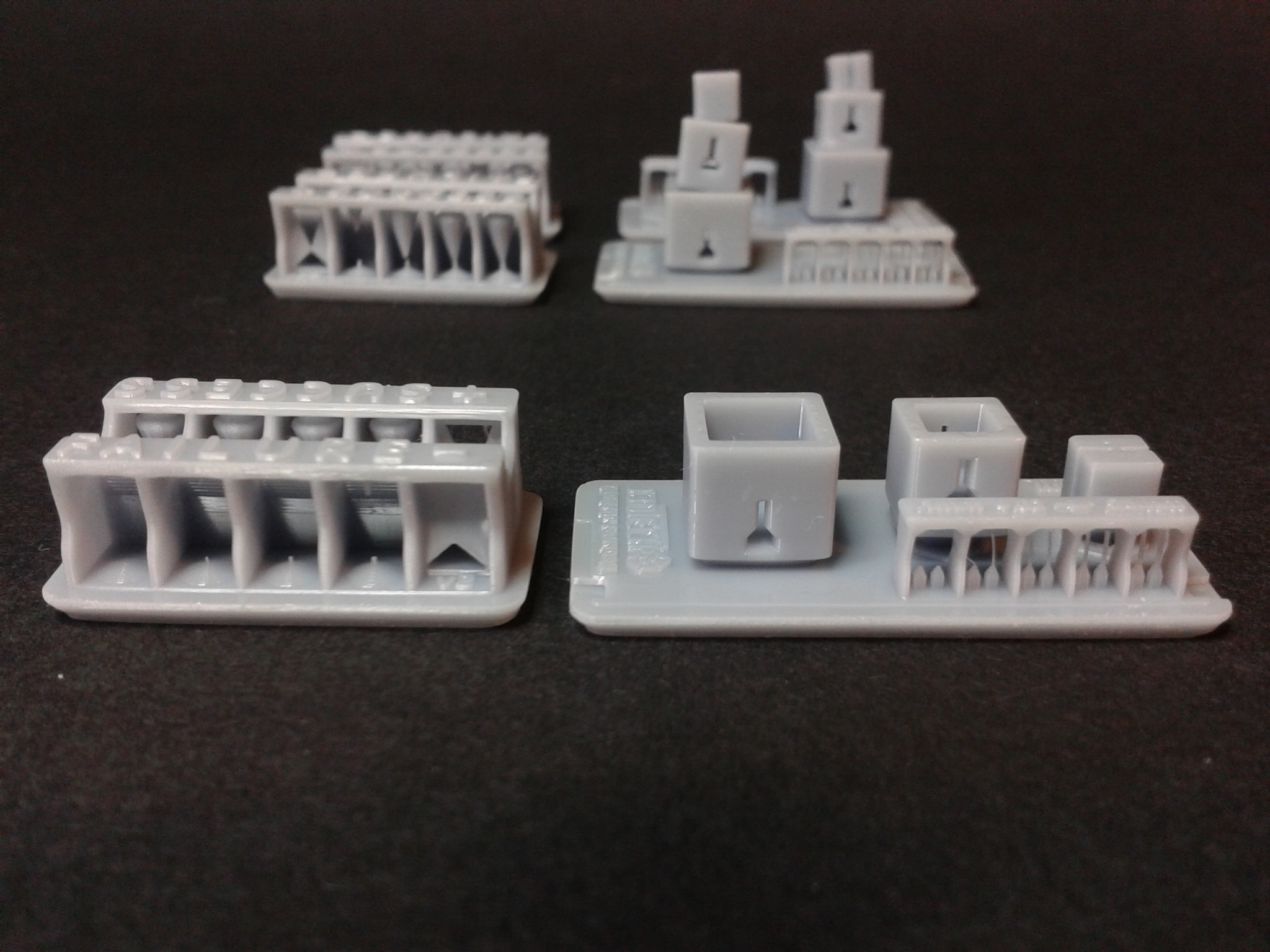

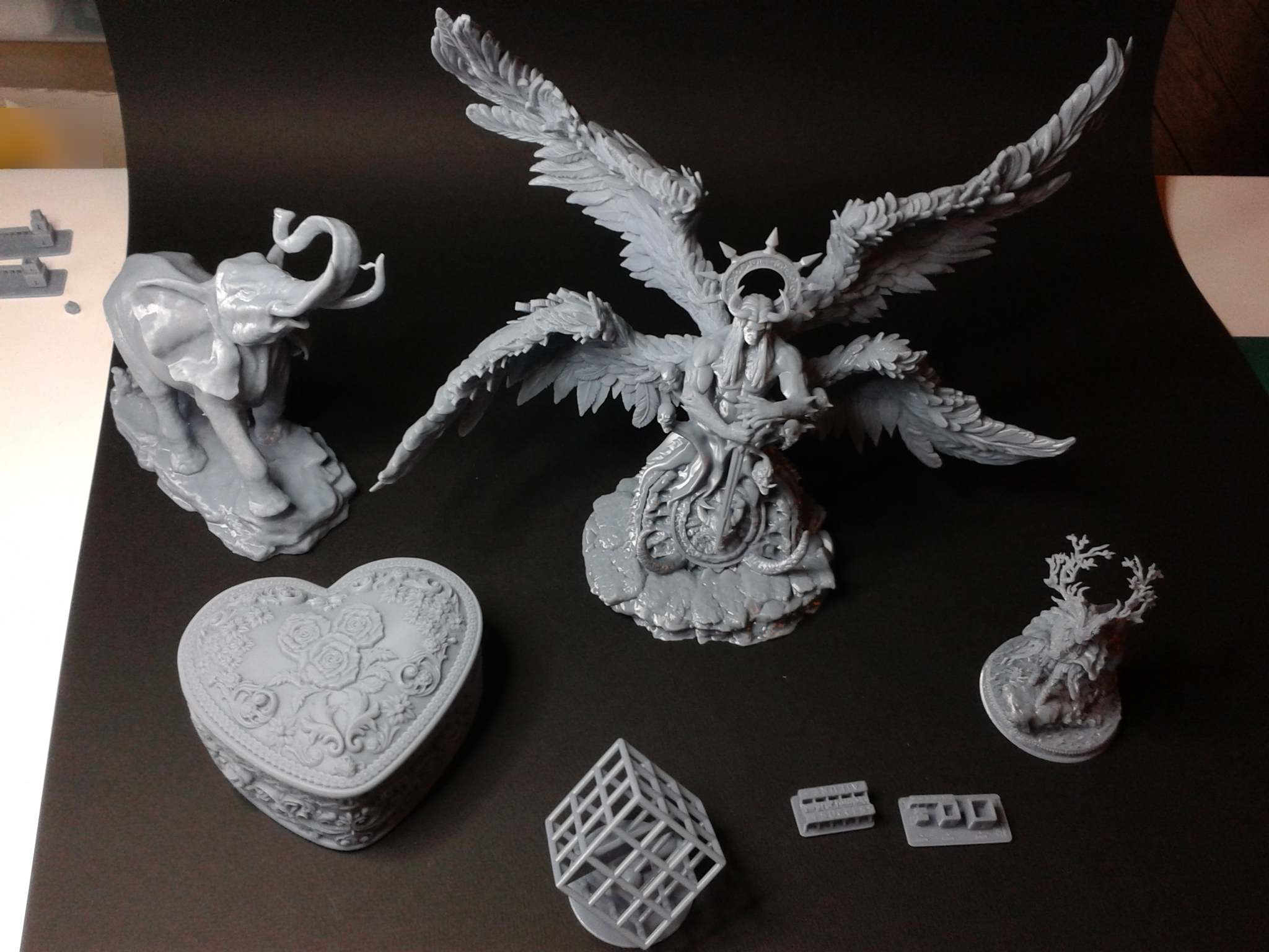

“The Cones of Calibration v2” de TableFlip Foundry et “The Tesseract v2” de J3D Tech. Trouvés sur le Discord de TableFlip Foundry dans le message suivant.
Tranché avec “Photon Workshop v2.2.16”
188 couches, durée d’impression ~41 min.

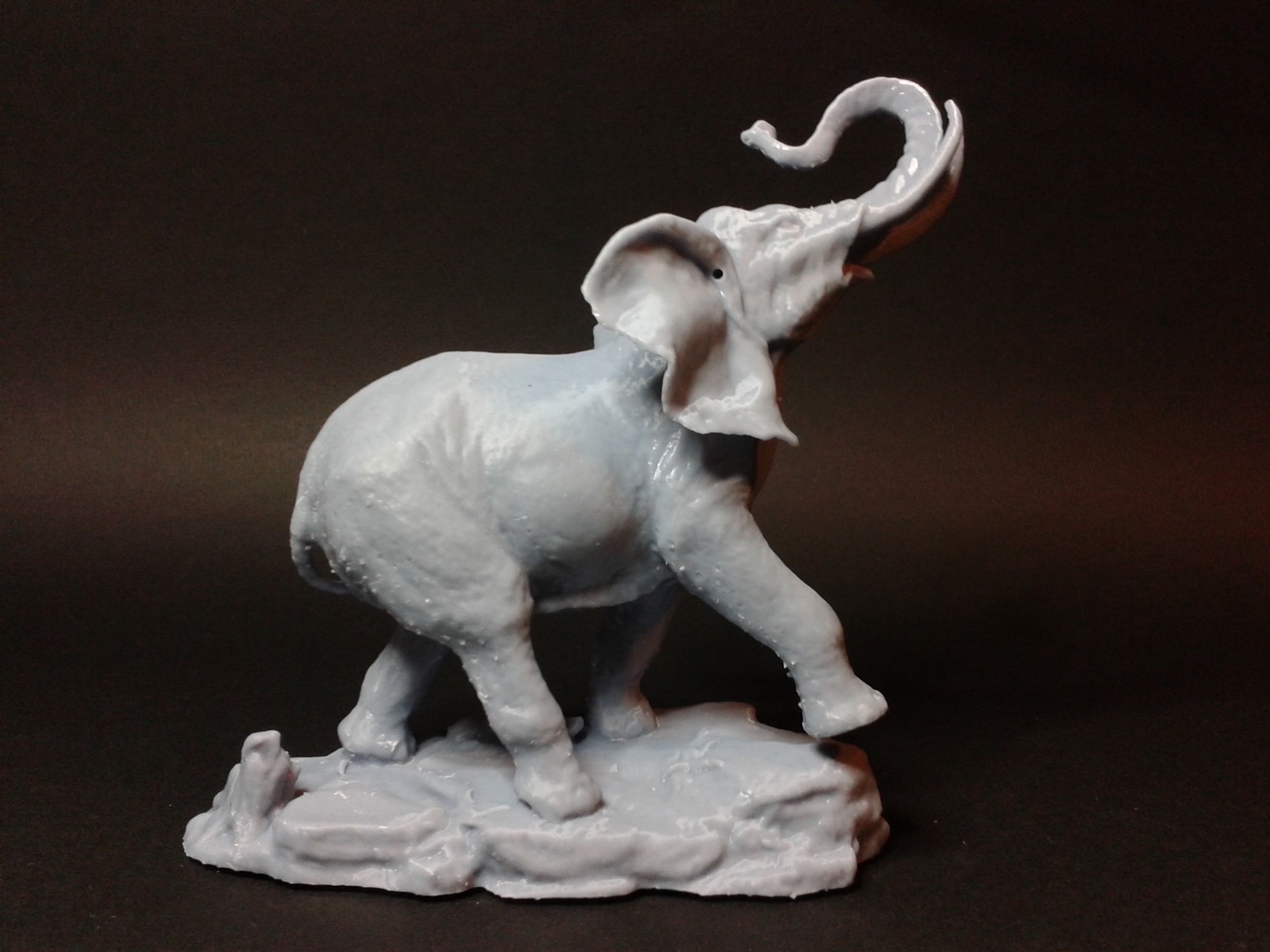

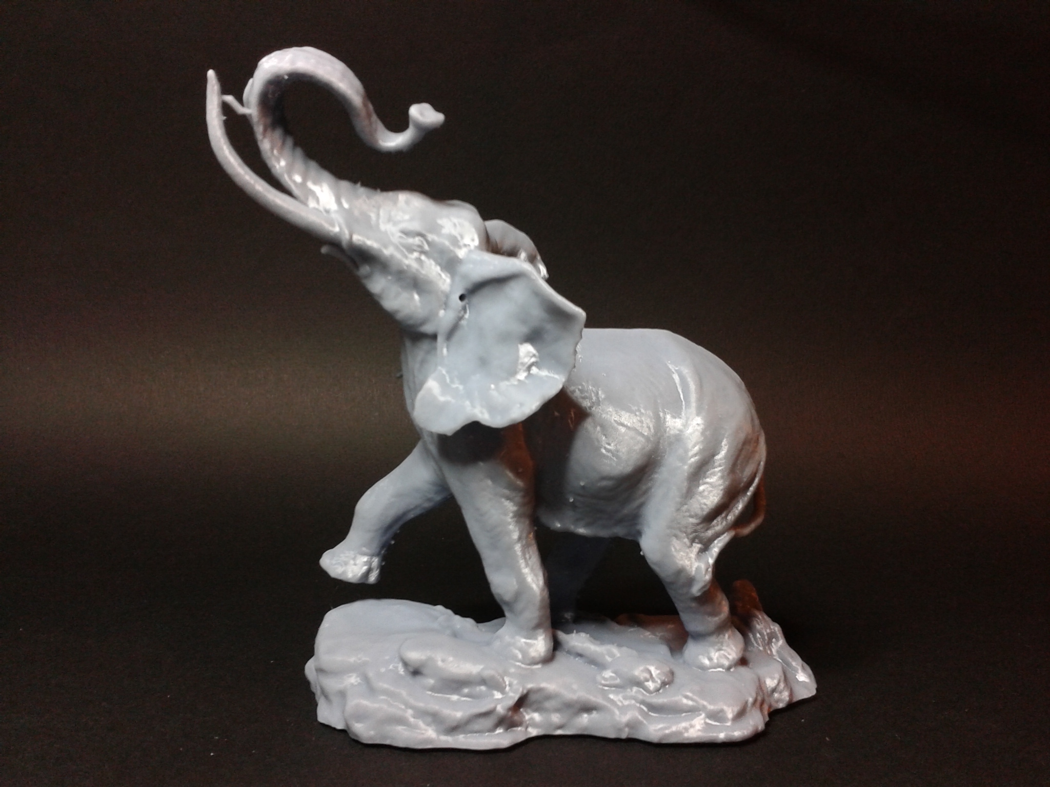

“African Elephant” by scampbell
Tranché avec “Chitubox Pro v1.3.0”
3943 couches, durée d’impression estimée 10 h 30 min.

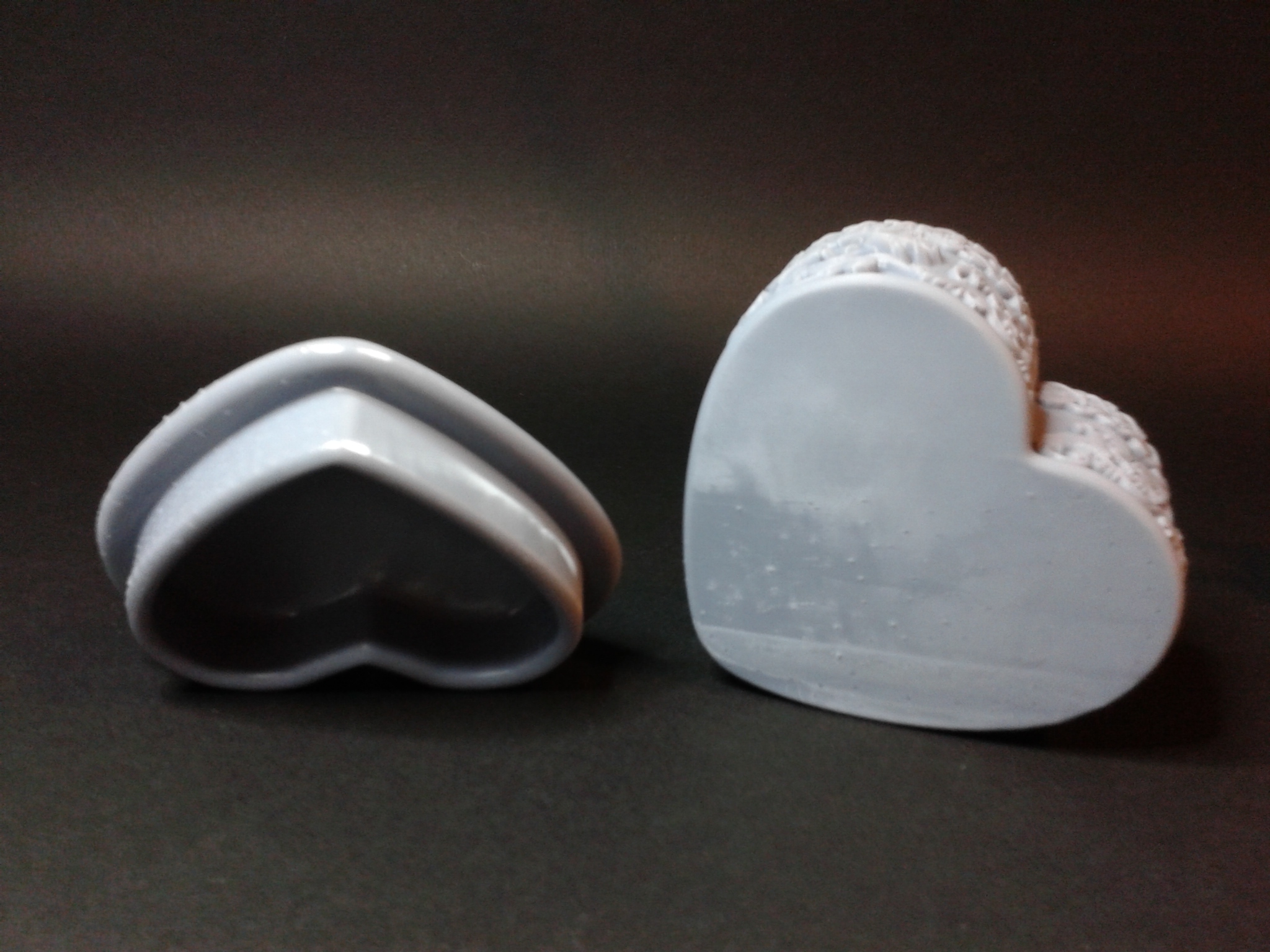

Sur le même plateau, “Gentle Forest Spirit – Gwynevel” by DM-Stash (payant, version pré-supportée) et une boite en forme de cœur (pas spécialement bien orienté et supporté par mes soins … un défaut dû à une coupe de succion)
1957 couches, durée d’impression estimée 5 h 13 min.

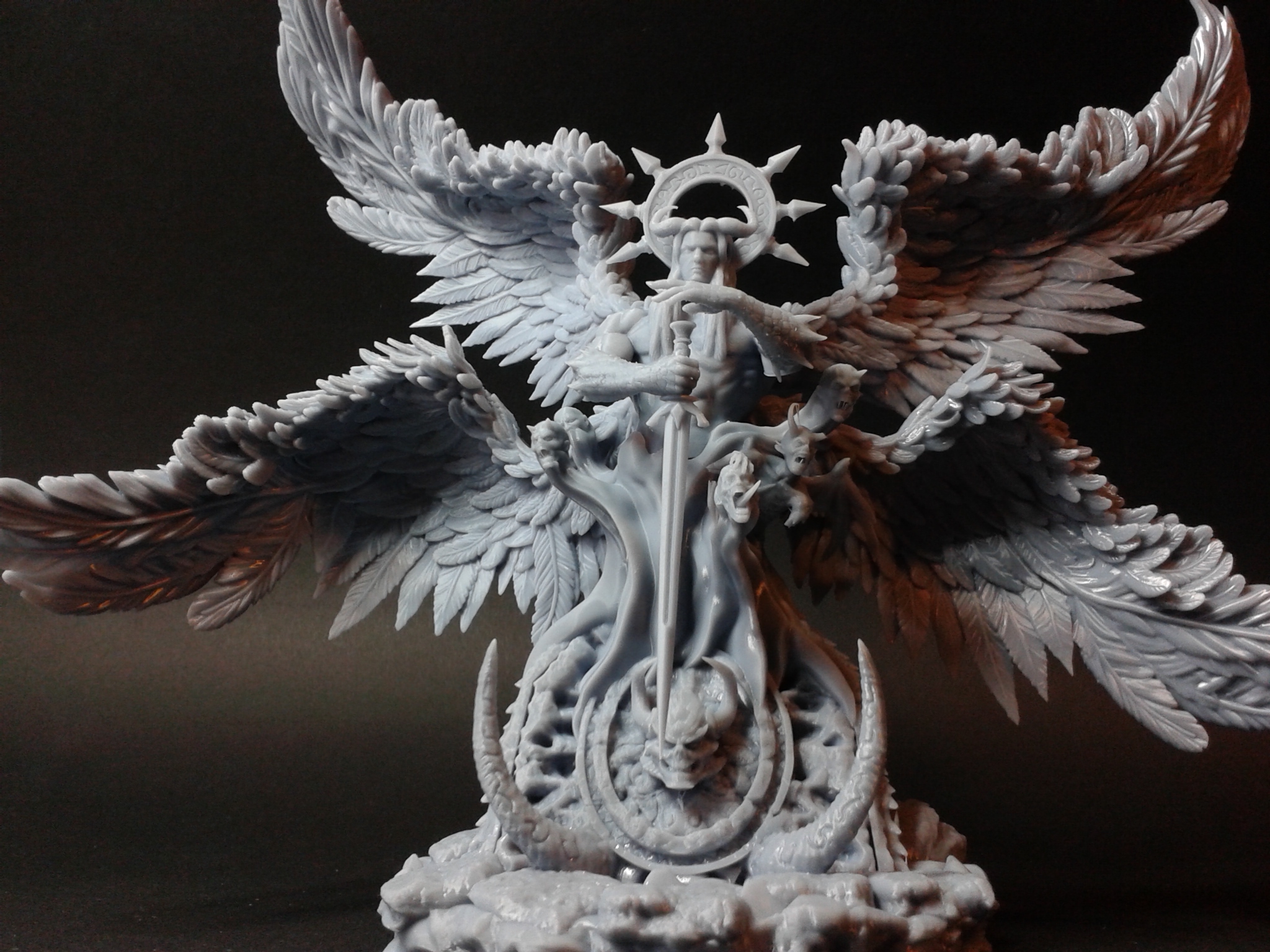

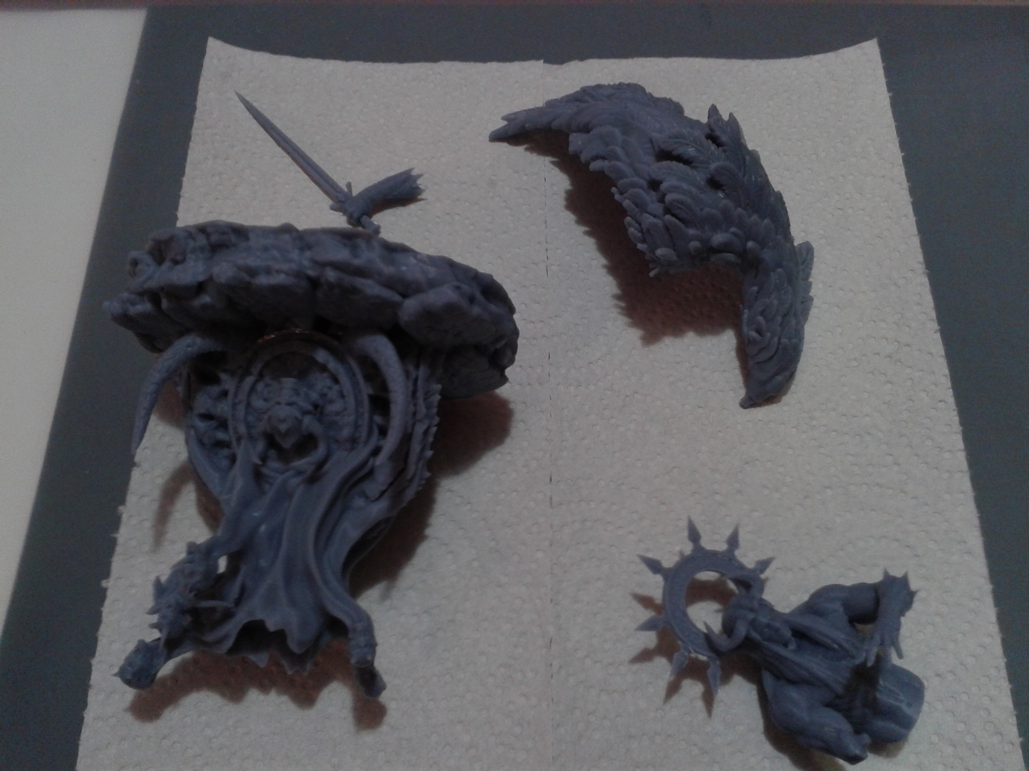

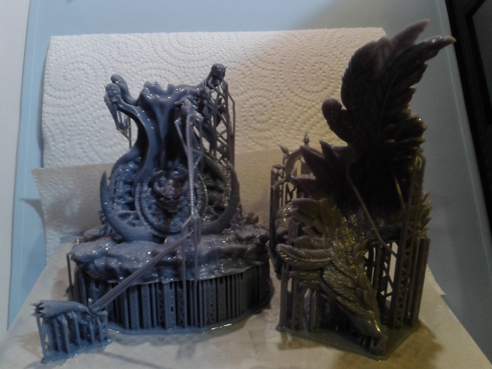

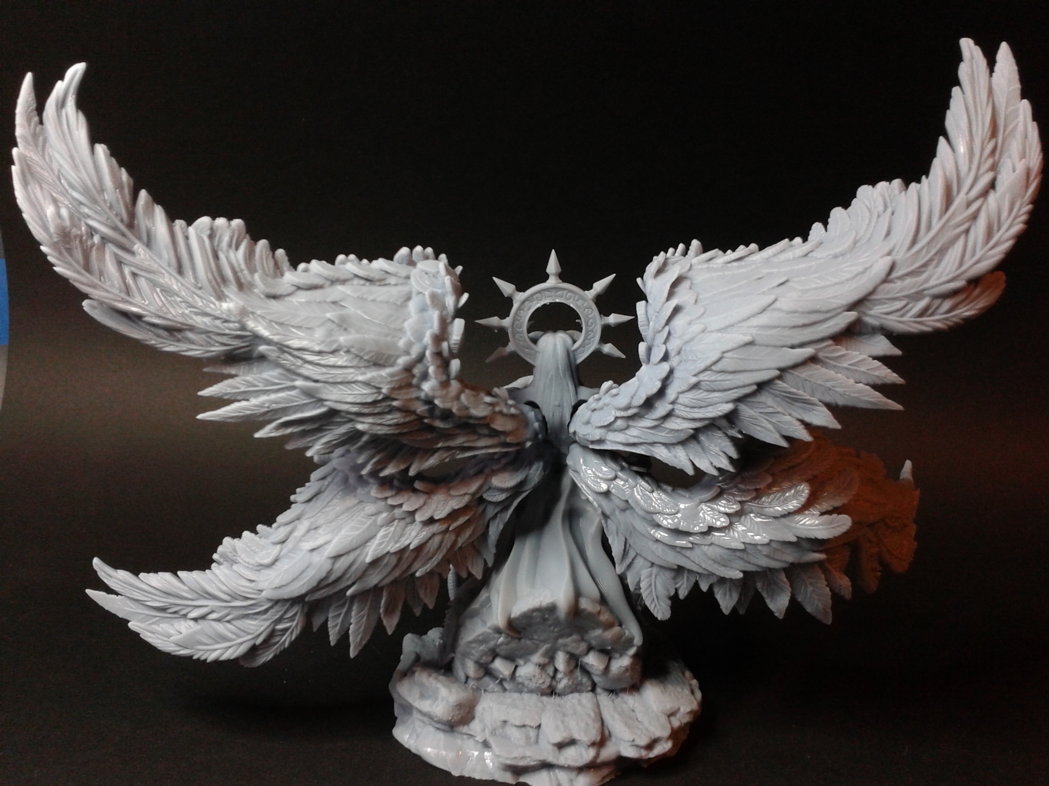

En deux impressions, Lucifer by Atlas 3DSS (payant, version pré-supportée)
  • Les ailes
    3903 couches, durée d’impression réalisée d’environ 9 h 55 min
  • Le buste, socle, bras muni de l’épée (et une aile qui était ratée)
    2636 couches, durée d’impression estimée 9 h 01 min

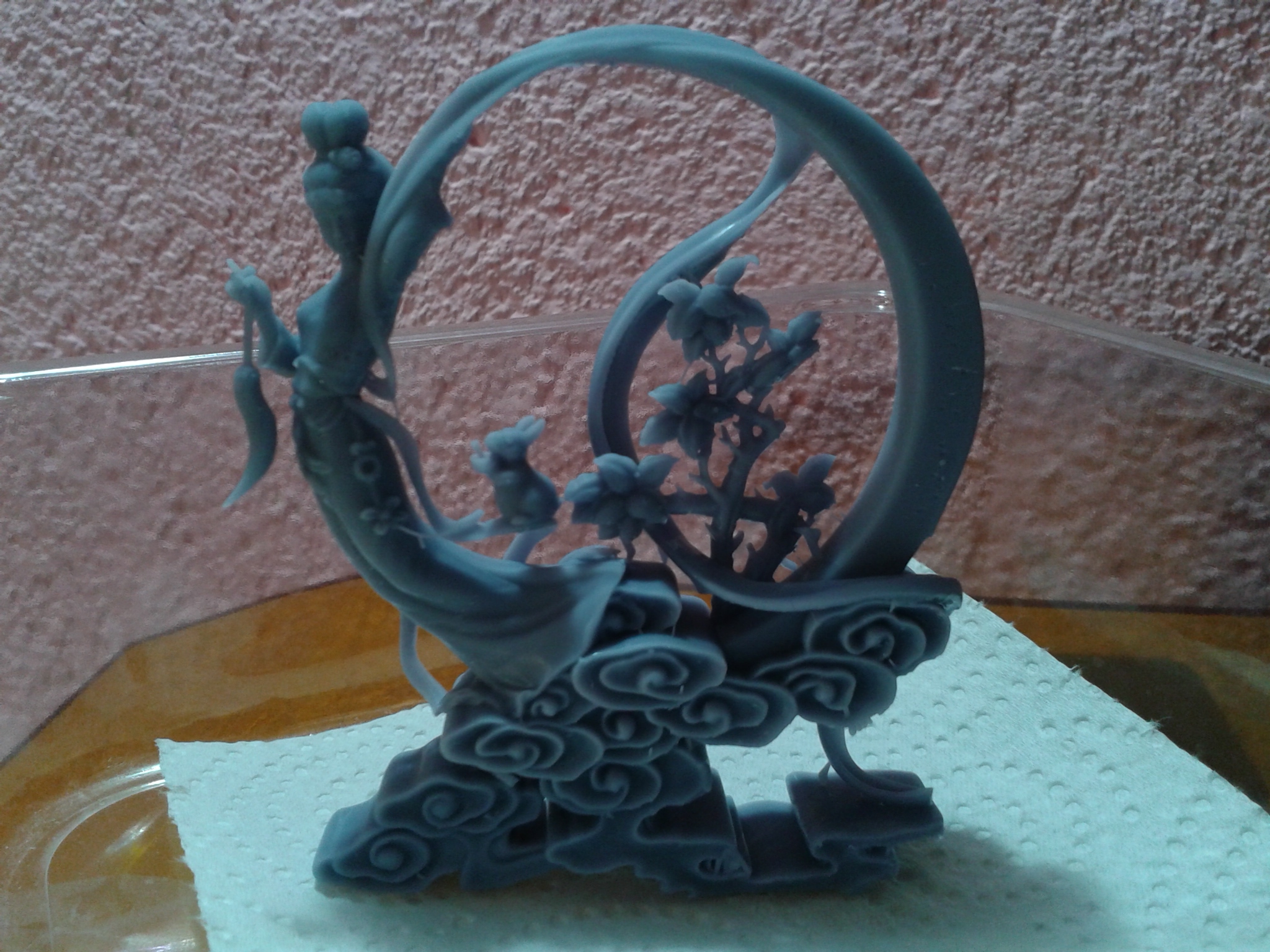

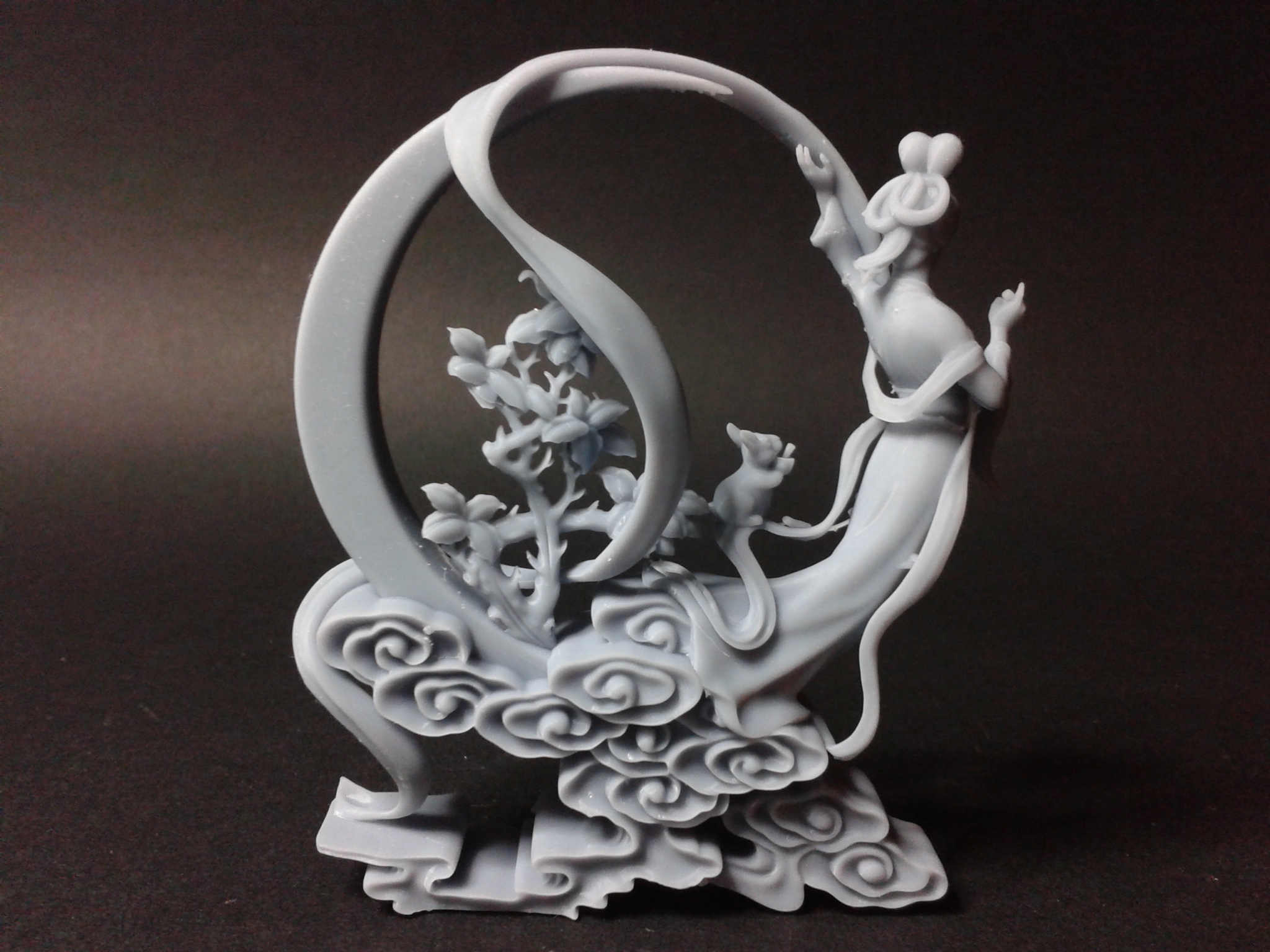

“FAIRY 08” by GEORGESNIKKEI
Trancheur Lychee Slicer (Pro) v5.1.0
1927 couches.

Anycubic pourrait éventuellement ajouter une poignée au capot pour une manipulation plus efficace. Ici, j’ai utilisé une poignée de pack de bouteille d’eau qui permet de pouvoir poser des objets dessus.
Il faudrait aussi voir pour une sorte de digue en pâte silicone afin de protéger le bac en cas de déversement de résine, l’ouverture qui donne sur le moteur Z, et les ouverture des taraudages des vis de fixation du bac de résine, qui donnent a l’intérieur de la machine.

  • Film de protection écran pré-installé, avec un rechange fourni
  • Utilise un FEP en format feuille (donc changeable pour des feuilles de nFEP (PFA) ou ACF
