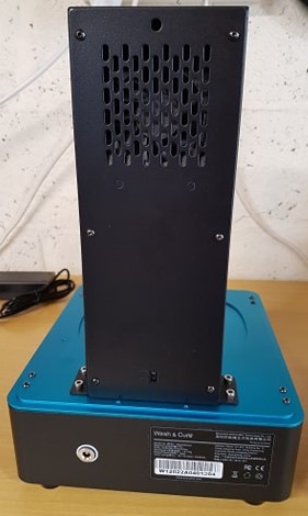

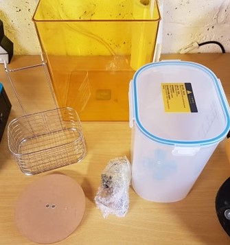

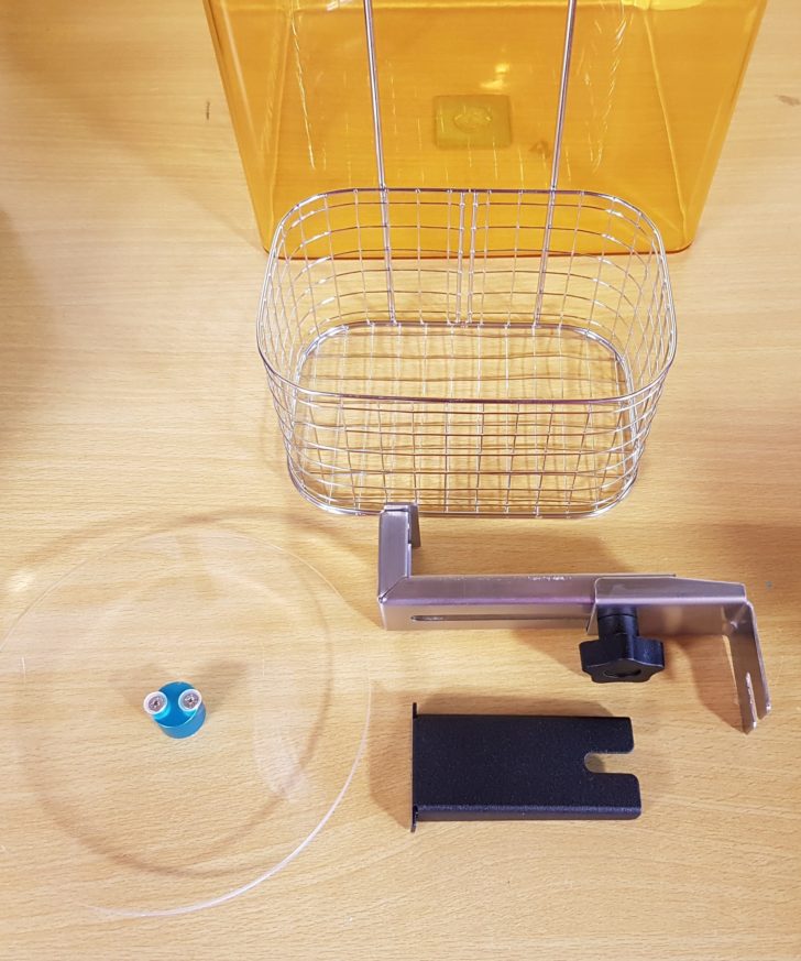

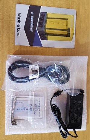

Unboxing Anycubic Wash & Cure
Voici tout le contenu du carton suite à l’unboxing du Wash and Cure Anycubic.
Il n’y a pas de montage à proprement dit, il faut simplement mettre chaque pièce au bon endroit. L’opération est très simple à réaliser.

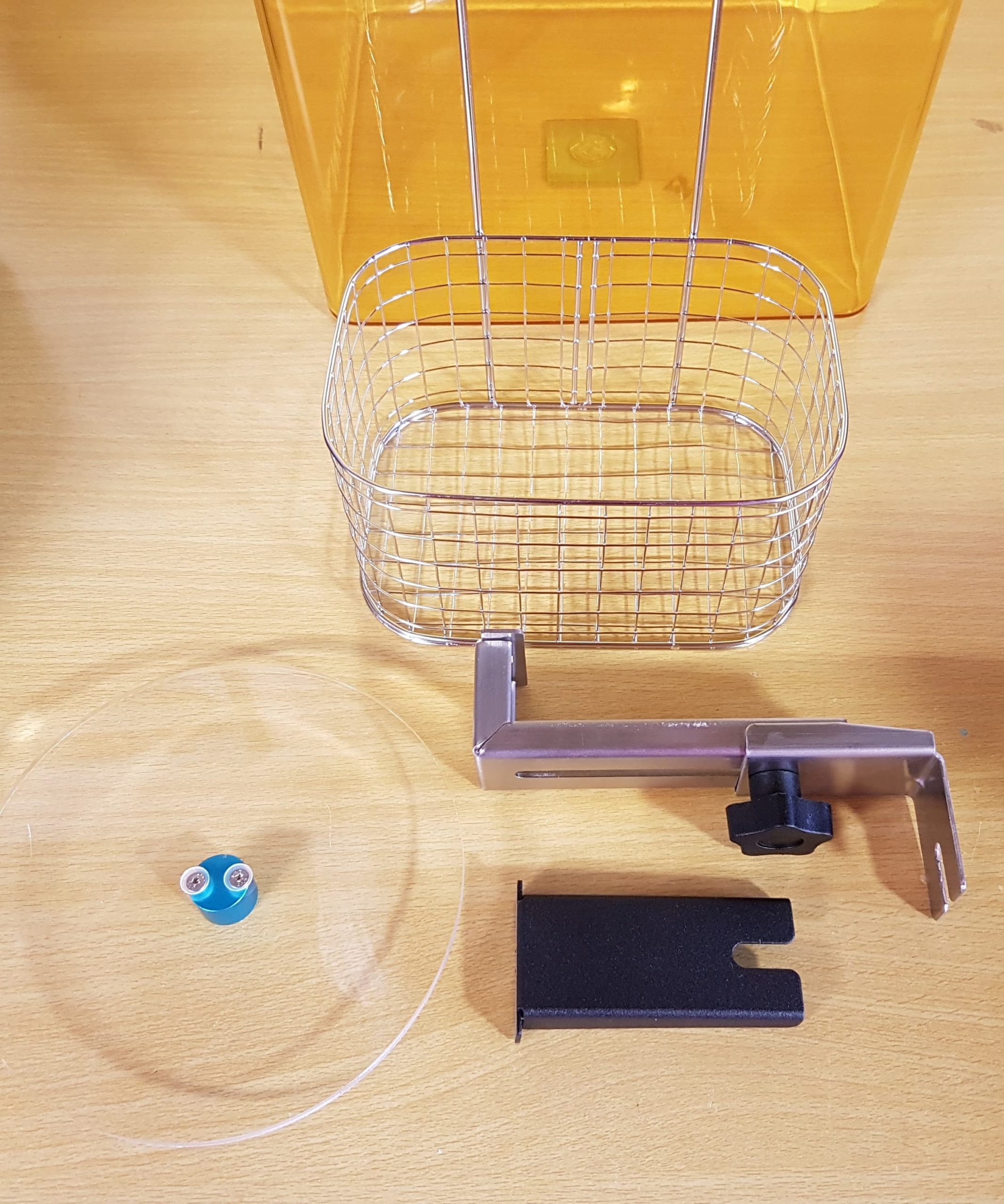

Amélioration pour le kit
Toutes les fixations sont présentes, mais pour accrocher le plateau, et le nettoyer, j’ai imprimé cet accessoire. Ainsi, je passe mon plateau dans le Wash and Cure, c’est plus efficace que de s’en tenir à un simple rinçage.
