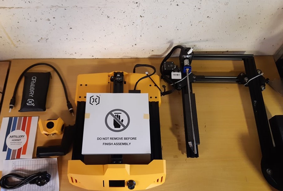

La machine arrive préassemblée. Il vous suffira de quelques vis et très peu de câblage pour la monter. En moins de 30 minutes c’est fait ! L’encombrement de la Hornet montée est de 46x44x51cm.

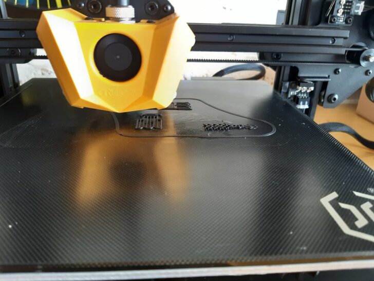

Enfin, nous pouvons imprimer avec la Hornet !

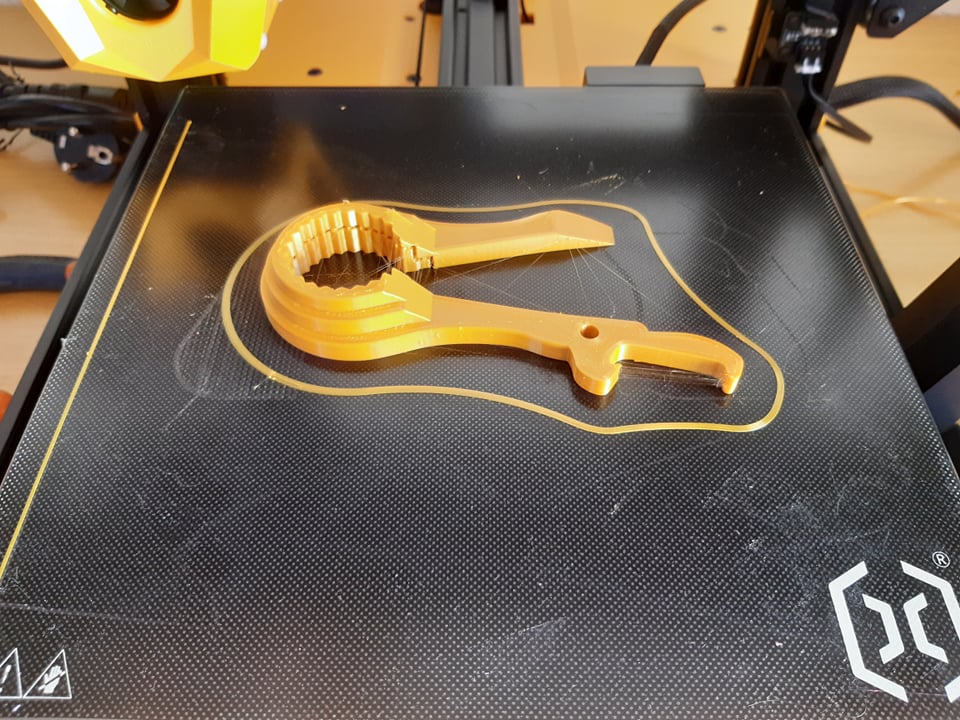

Comme à chaque test, je lance le fichier tranché par le constructeur présent sur la SD :

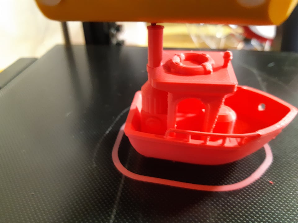

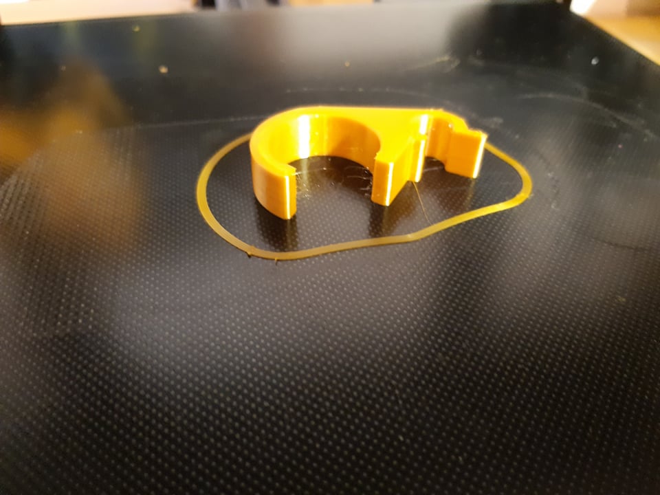

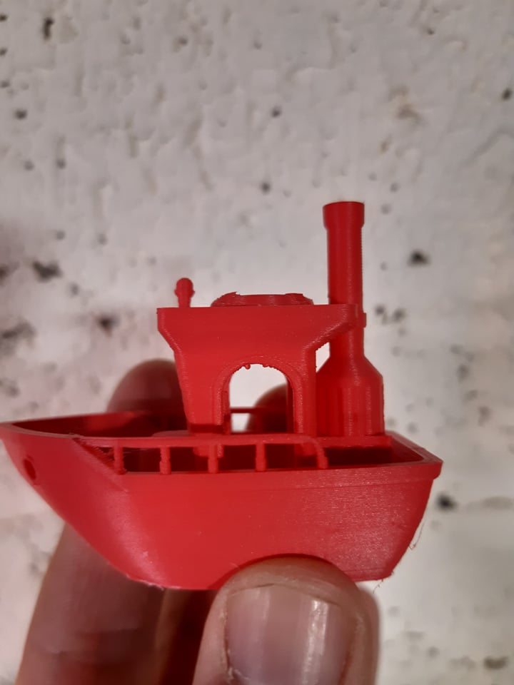

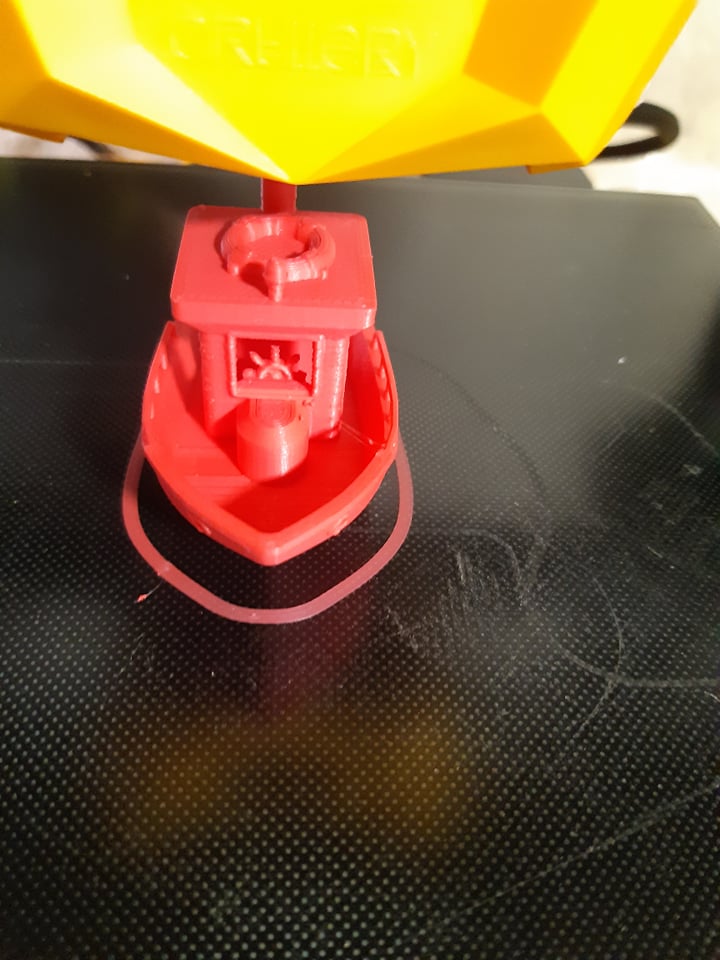

Il sort de façon très propre, et sans aucune difficulté. J’ai donc slicé un benchy imprimé à la vitesse de 60mm/s :
Seul le haut de la porte a un petit loupé. En jouant des paramètres d’impression (telle qu’une vitesse de 50 mm/s) cela doit pouvoir se corriger facilement.

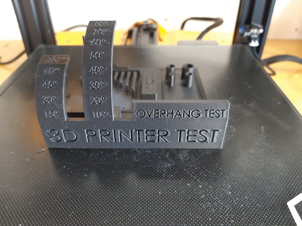

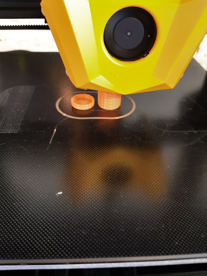

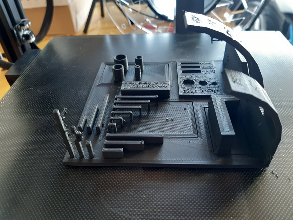

J’ai ensuite lancé un gros stress test :
Dans l’ensemble c’est plutôt bon, particulièrement au niveau des porte-à-faux. Par contre, pour les cylindres, il y a quelques loupés. Je pense que la ventilation n’est pas assez puissante pour des petites pièces.

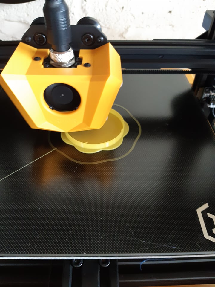

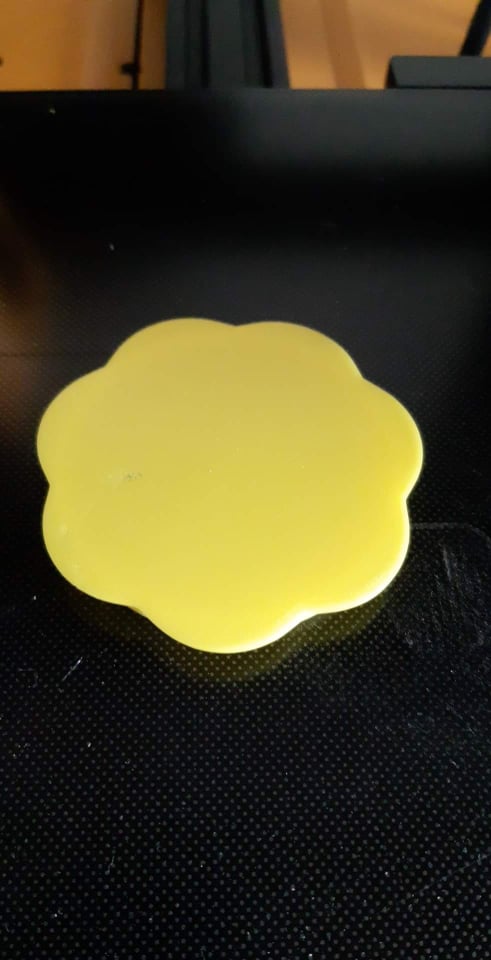

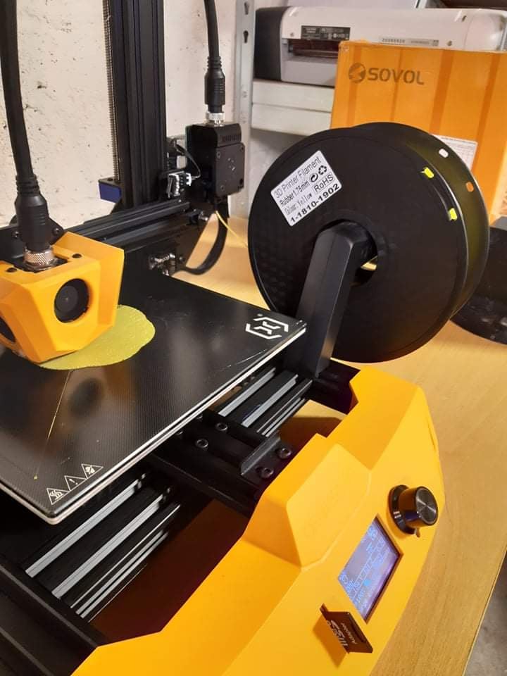

D’ailleurs, imprimons donc du TPU :
Sans ventilation à une vitesse de 30 mm/s cela passe facilement, sans aucun problème.

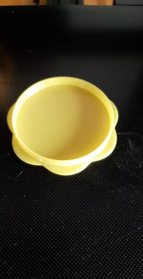

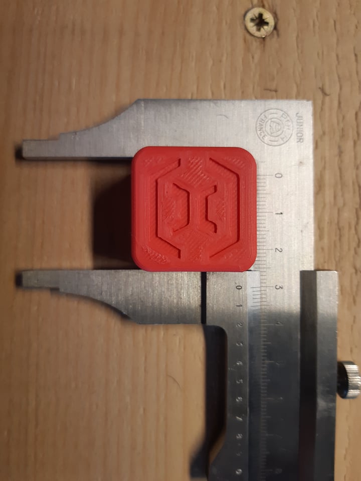

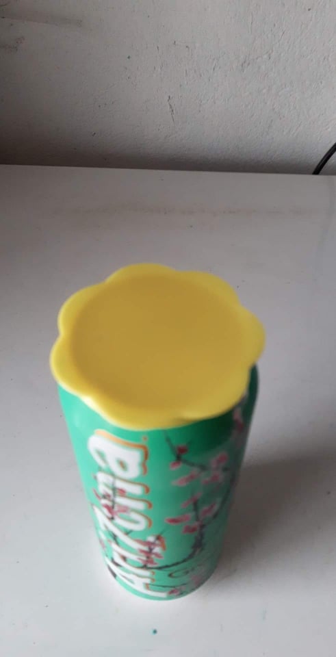

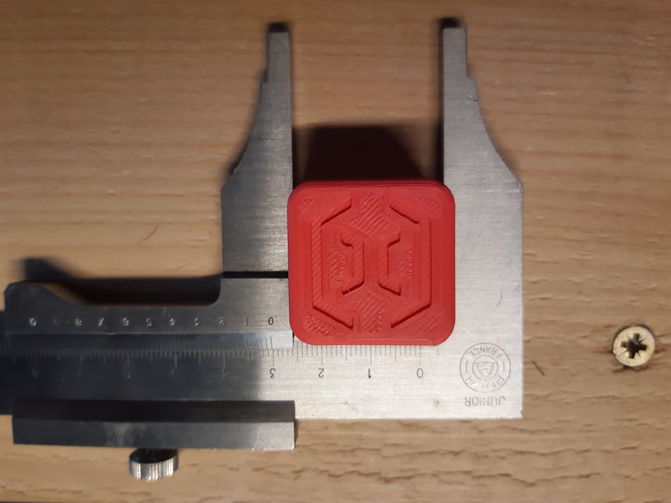

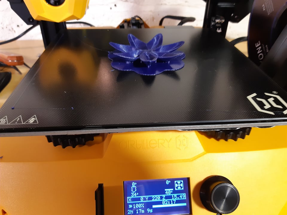

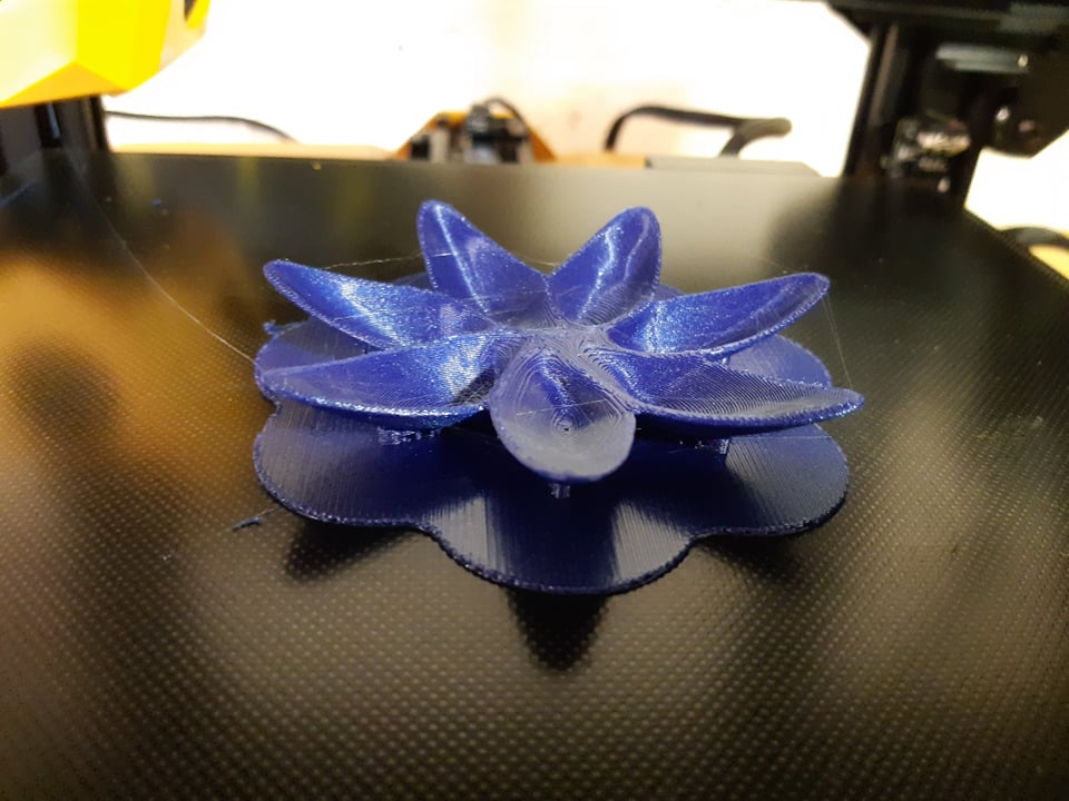

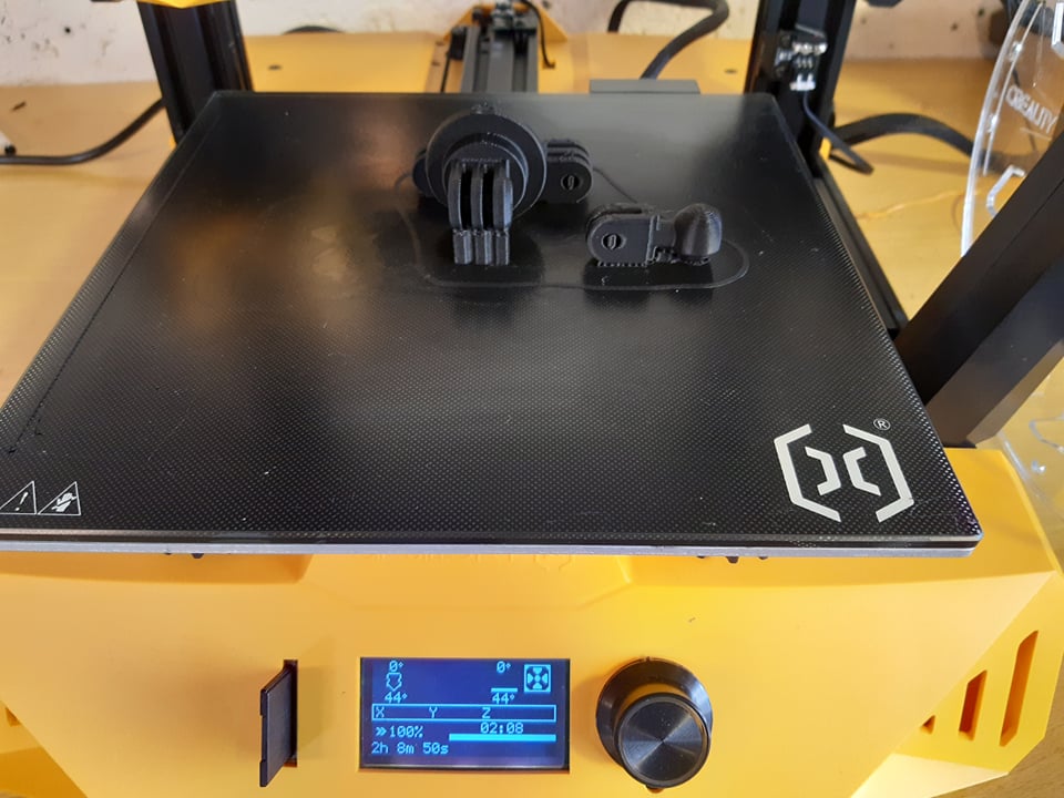

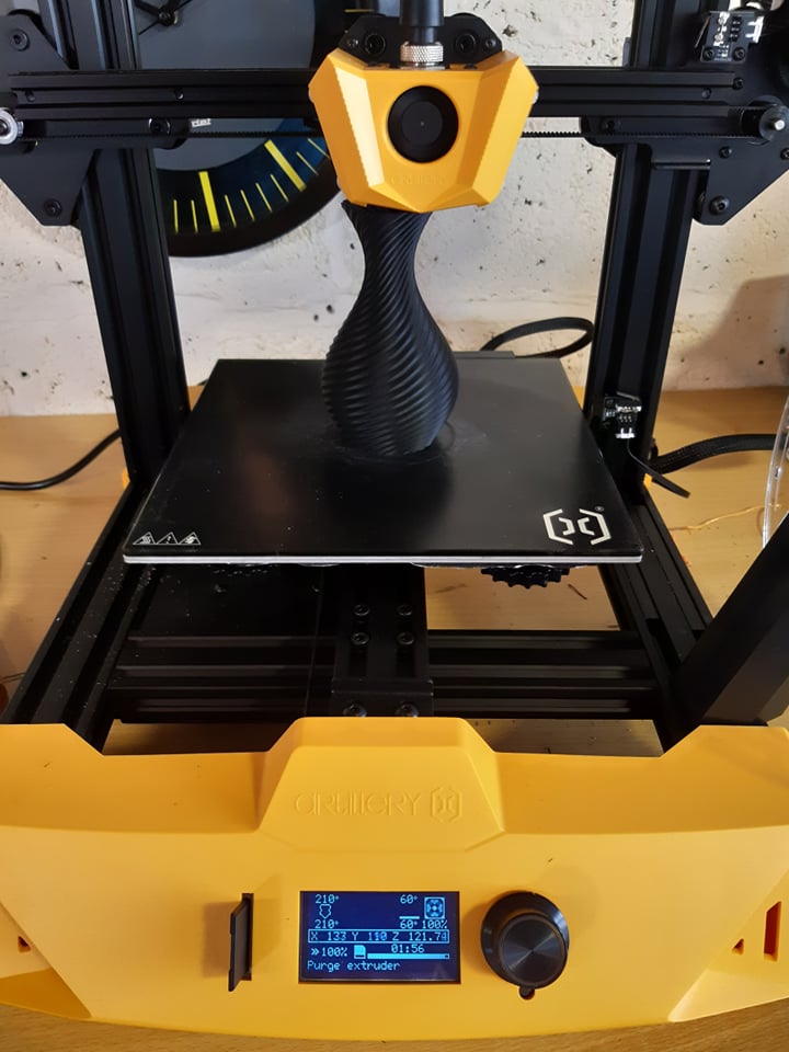

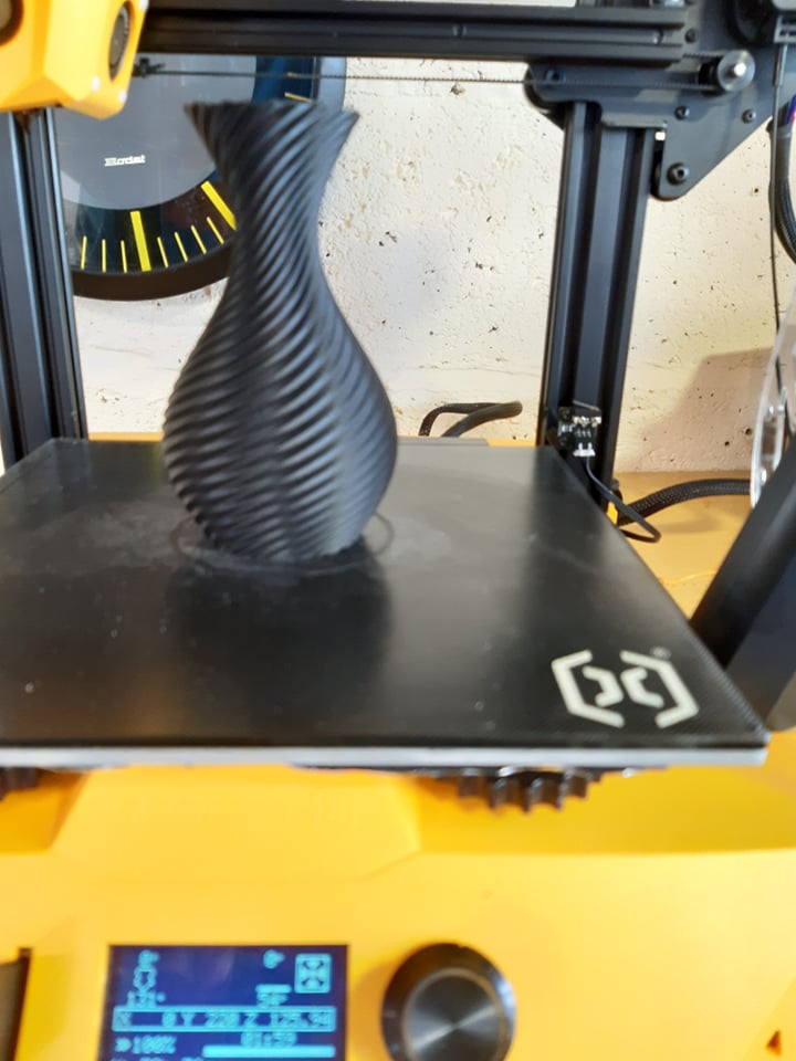

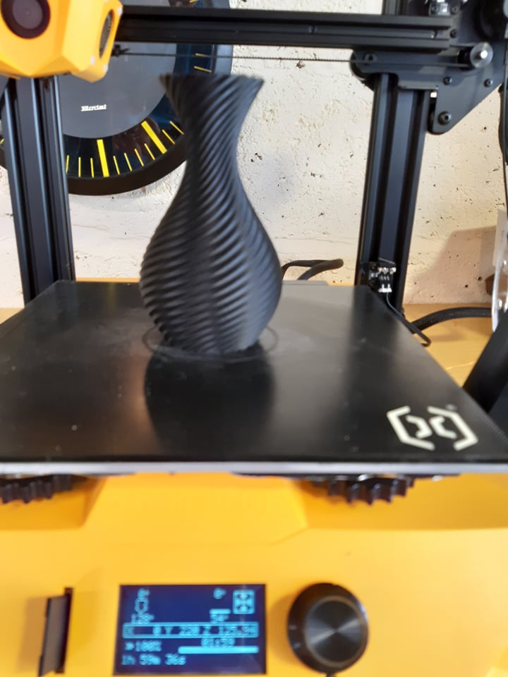

J’ai pu imprimer des pièces de diverses tailles et de qualité (0,1 0,2 et 0,3mm) et ce à plusieurs vitesses allant de 30 mm/s à 60mm/s, avec et sans support. En voici quelques exemples :

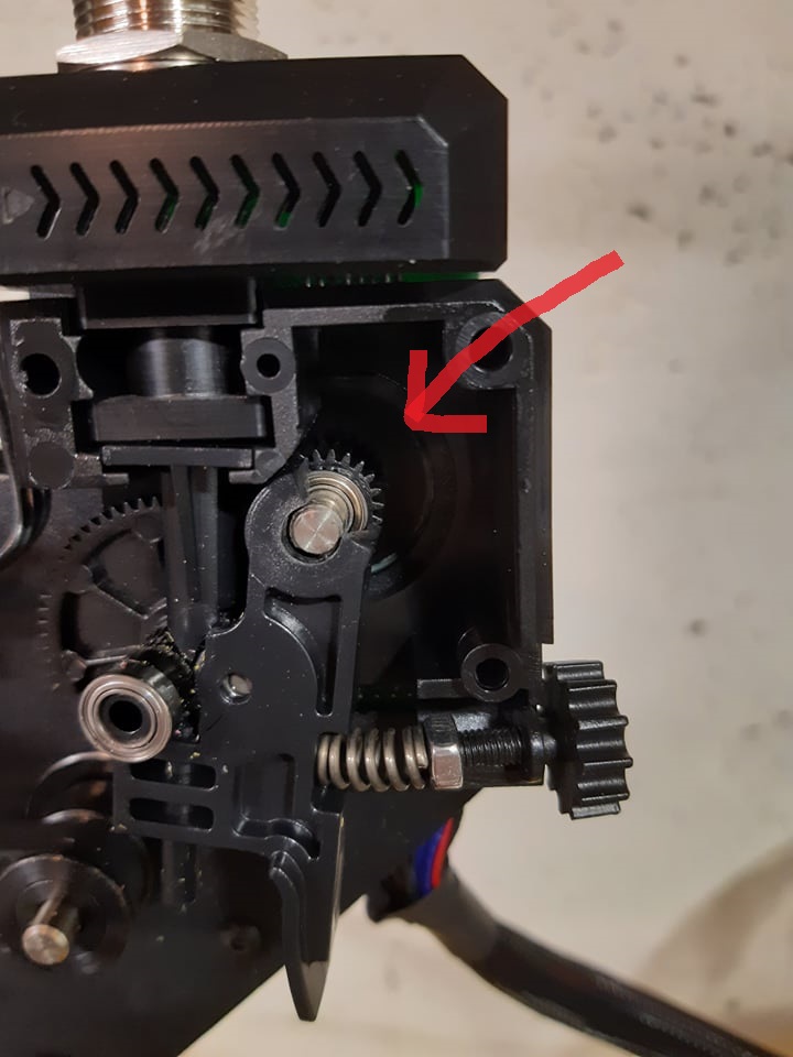

Il n’y a rien de grave à signaler de mon usage avec l’Artillery Hornet. Il y a juste le rilsan qui maintient la courroie du plateau qui a cassé. Il m’a suffit de le remplacer par un de ceux présents dans les pièces fournies. J’ai aussi constaté une sous-extrusion alors qu’aucun paramètre de mon slicer n’avait bougé. Par conséquent, j’ai donc démonté la protection de l’extruder, et voilà ce que j’ai trouvé :
extrudeur artillery hornet
La panne a été prise en garantie par le constructeur qui m’a envoyé une pièce neuve dans la semaine !
