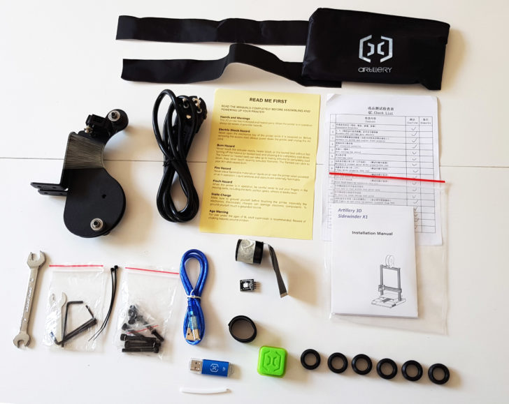

Comme vous avez pu le constater dans cet unboxing, l’emballage est classique mais soigné. L’imprimante 3D est bien protégée pour parcourir le long trajet qui la sépare souvent de ses acquéreurs occidentaux.
Le packaging est très complet. Il y a tous les outils nécessaires à l’assemblage et à la maintenance de la machine. Il y a également de nombreuses pièces de rechange. Il manque juste une bobine ou un échantillon de filament pour réaliser les premières impressions.
Il faut une petite demi heure grand maximum à un initié pour assembler l’imprimante. Un néophyte mettra probablement un peu plus de temps mais il n’y a pas grand chose à faire : 8 vis à visser et quelques connecteurs à brancher. D’autant plus que la documentation est bien faite.

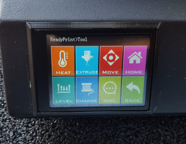

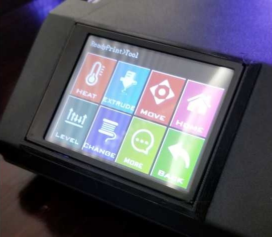

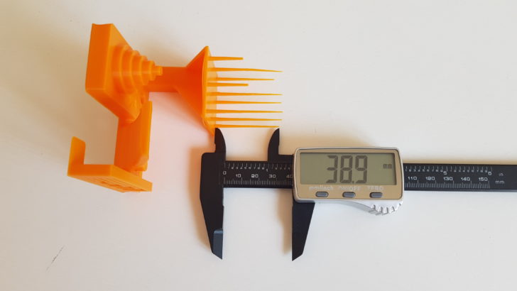

J’ai tout d’abord imprimé le gCode contenu sur la clef USB. Cette dernière se connecte au port facilement accessible sur le dessus du capot à l’avant de l’imprimante. A côté de ce dernier, il y a aussi un port micro SD pour ceux qui préfère ce format de stockage.
Il faut ensuite sélectionner le fichier en question depuis l’écran tactile qui est lisible et très réactif.
L’objet en question est un cube imprimé avec le plateau à 80° et la buse à 230°.
Malgré une température élevée pour le PLA, l’impression s’est bien déroulée et la précision est très bonne.

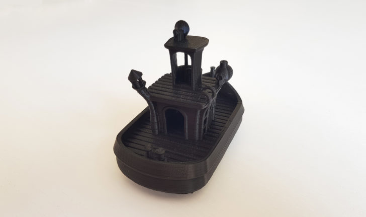

J’ai également imprimé un Benchy avec le profil Slic3r pour Repetier Host fourni sur la clef USB.
Il n’y a aucun “stringing” (cheveux d’ange). Les premières et dernières couches sont belles. Il ne semble pas y avoir de sur-extrusion, l’aspect des différentes faces est bien lisse. Les petits détails sont très très bons, notamment le haut-parleur et la cheminée sur le haut du bateau. L’ensemble est donc très positif pour une impression sans aucun tuning des réglages.

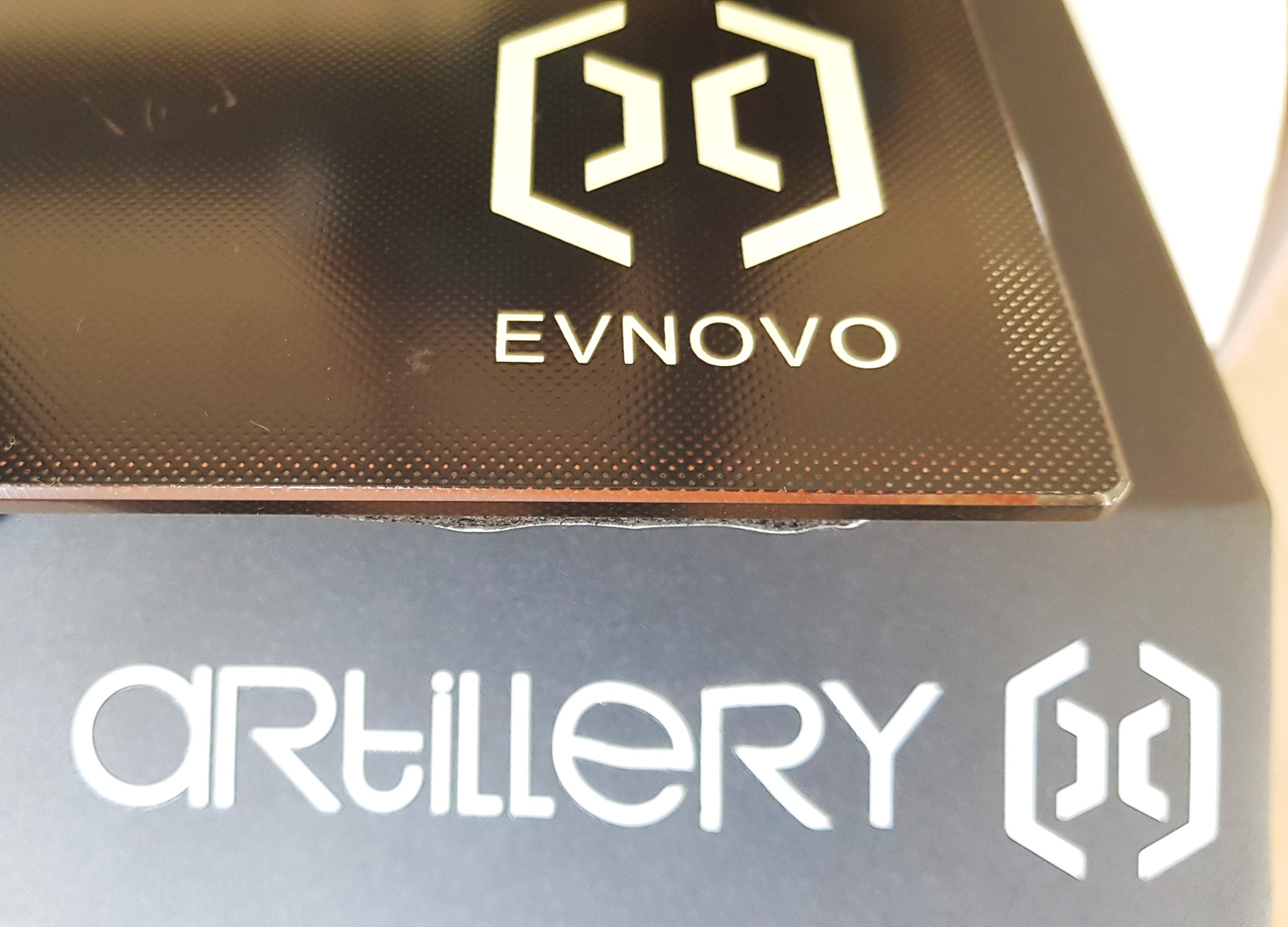

Artillery Sidewinder X1 Ultrabase
Ces deux premiers tests m’ont fait comprendre les avantages du plateau en verre alimenté en 220V. Il chauffe très vite et de façon uniforme. Le revêtement micro-poreux offre une très bonne adhésion à haute température (de 60 à 80° en moyenne en fonction du filament). Lorsqu’il redescend en température, les objets se décollent tout seul ! Heureusement d’ailleurs, car le plateau n’est pas amovible.

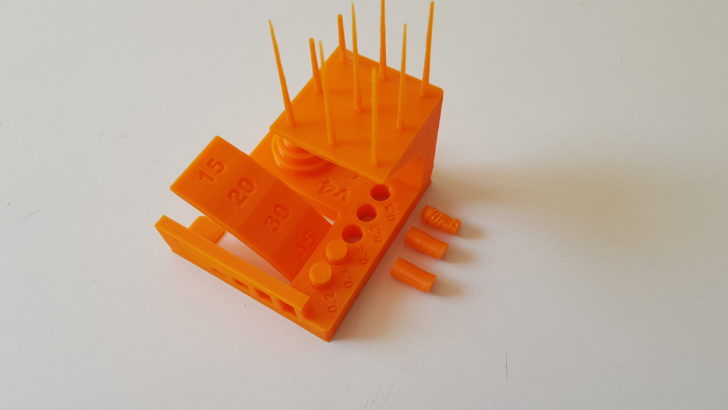

Test porte-à-faux
Ce benchmark d’impression 3D en porte-à-faux montre encore une fois qu’avec des réglages de base, la X1 s’en sort très bien de 30 degrés jusqu’à 65 degrés.

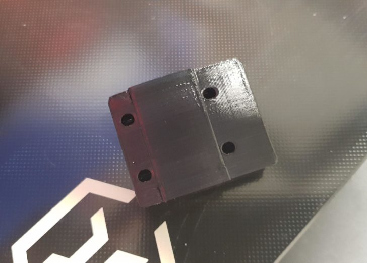

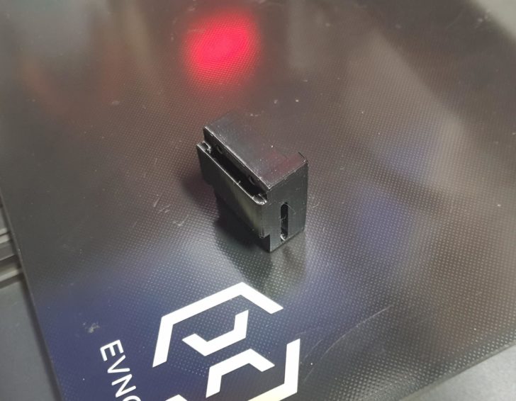

Maintien des câbles du lit chauffant
Pour la sécurité de l’alimentation du lit chauffant, j’ai tout d’abord imprimé ce petit support pour mieux maintenir les fils.

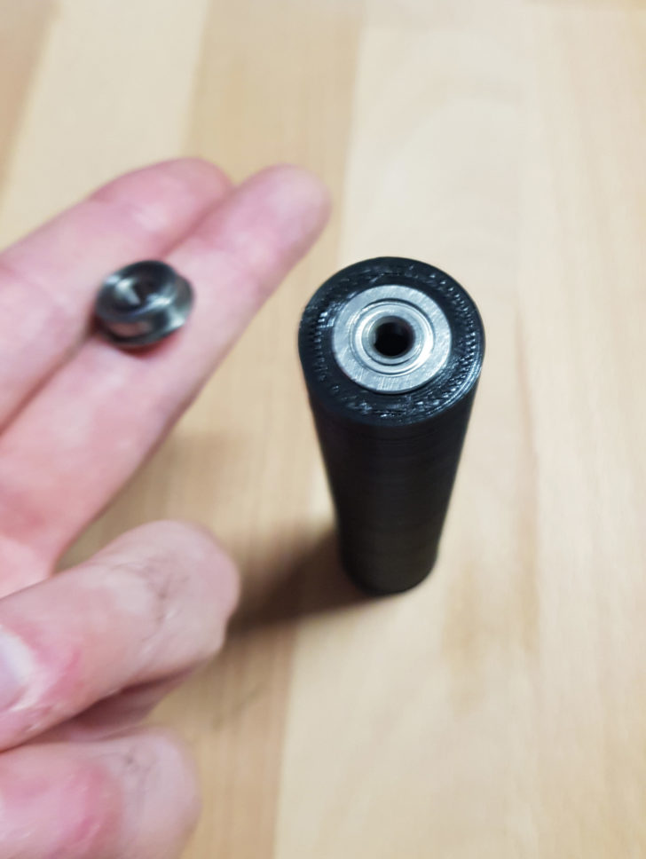

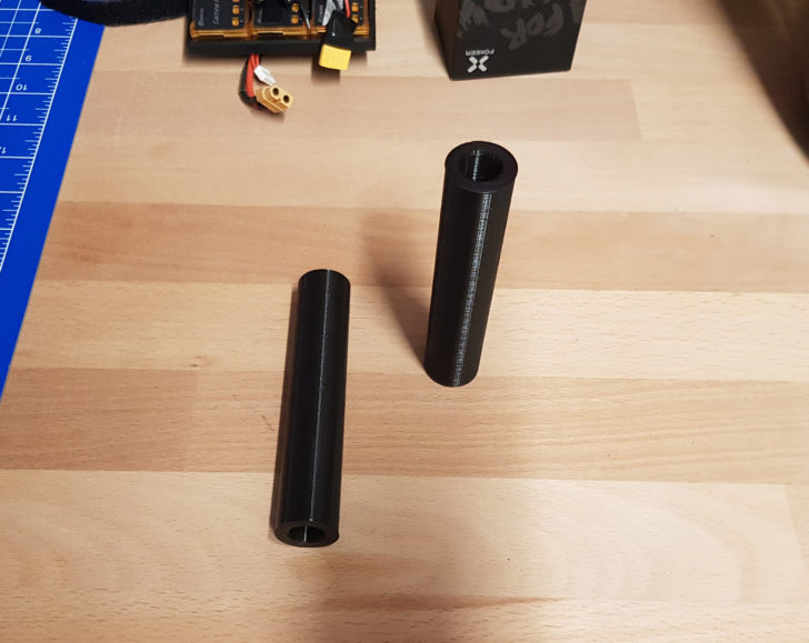

Support universel de bobine
Pour plus de confort, j’ai ensuite imprimé ces deux rouleaux pour le support de bobine. L’objectif est de ne plus avoir à régler l’écart du support en fonction de la largeur de la bobine utilisée. Cela me permet de poser n’importe quelle bobine dessus, celles-ci tournent toujours aussi bien grâce aux roulements à billes conservés.

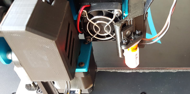

Déport du capteur de filament
Avec ce nouveau support de bobine, il a fallu que je déporte le capteur de filament avec cet accessoire.

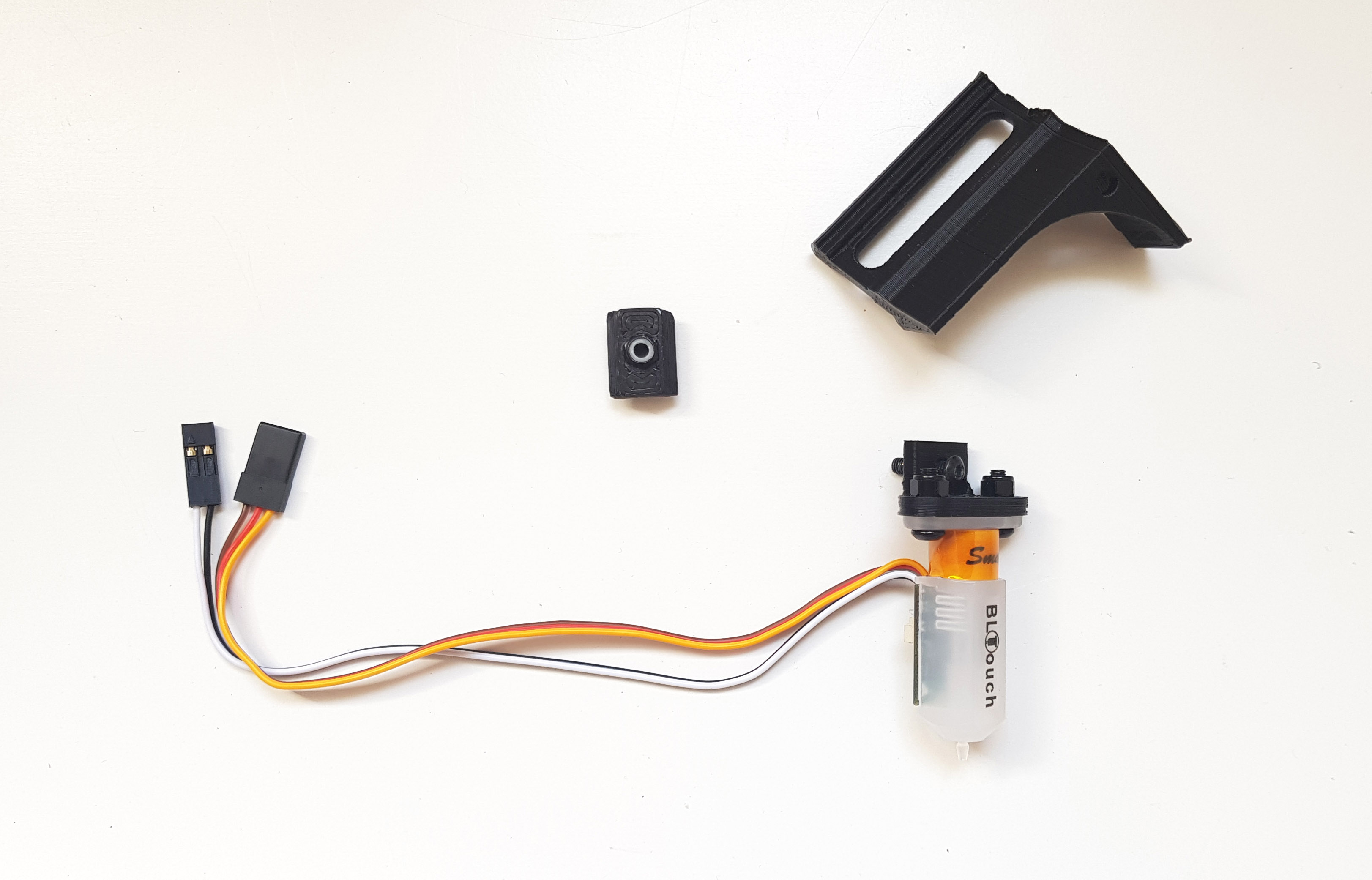

Auto bed leveling BLTouch
Pour moi, ce qui manque le plus à cette super machine c’est la mise à niveau automatique du plateau d’impression. Du coup, j’ai commandé un BLTouch. L’installation n’est pas compliquée. Il n’y a qu’un connecteur à brancher sur la carte mère et 3 pièces à imprimer pour le fixer sur l’extrudeur. Le plus pénible est de flasher le firmware Marlin. Retrouvez ce tutoriel sur le forum pour ceux que ça intéresse.
tuto bltouch artillery sidewinder x1
https://twitter.com/Imprimantes3D/status/1155141200153911298

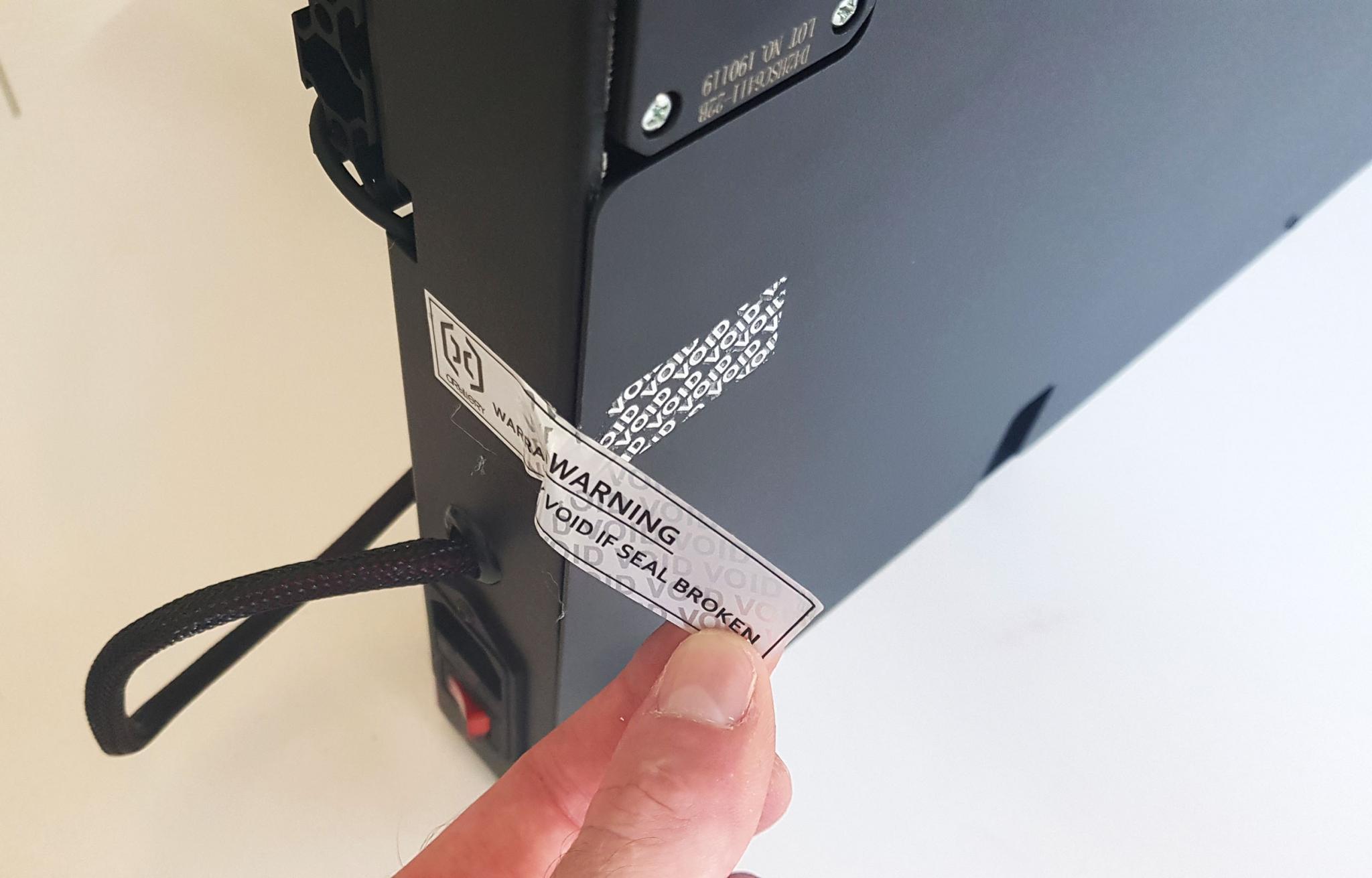

A noter que cette modification entraîne l’annulation de la garantie. Heureusement, la Sidewinder X1 V5 qui devrait sortir d’ici la fin de l’année intégrera d’origine un capteur de réglage automatique du plateau !
Garantie Artillery Sidewinder X1

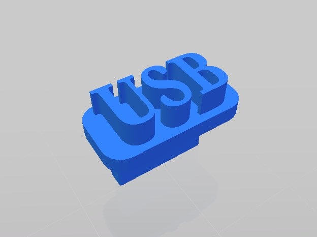

Pour le style, j’ai imprimé ces caches pour le profilé de l’axe X, cette protection pour la prise USB et ce contour pour l’écran.

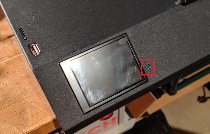

Il n’y a aucune indication à ce sujet mais je crois avoir une V3. La dernière version (V4 donc à priori) dispose d’un bouton de réinitialisation situé à droite de l’écran. C’est ainsi que l’on peut reconnaitre une Sidewinder X1 V4.
Artillery Sidewinder X1 Reset
Le connecteur de la nappe de l’axe X a été déplacé afin de ne pas plier cette dernière. D’ailleurs, si ces nappes s’avèrent pratiques et jolies, j’ai pu voir sur le groupe Facebook international que certains utilisateurs en avaient cramés les connecteurs. Il semblerait que ces derniers soient moyennement dimensionnés compte tenu du courant qui les traverse.
Artillery Sidewinder Straight Cable Nappe Droite
Un trou sur le profilé en alu a été percé afin de positionner plus facilement le capteur de fin de course Z.

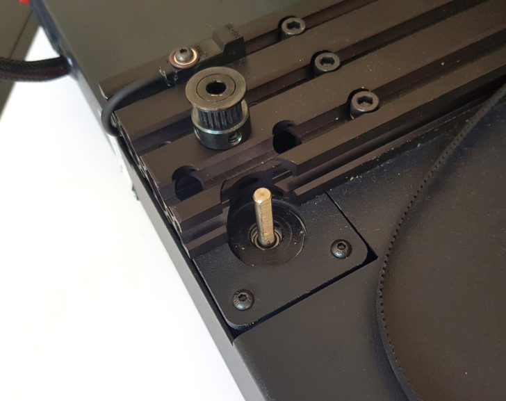

Je n’ai pour le moment été confronté qu’à un seul problème : mes impressions ont commencé à se décaler sur l’axe Y (celui du lit). Je me suis vite aperçu que la poulie du moteur (Y donc) s’était desserrée. Elle est carrément partie du moteur quand j’ai retiré la courroie.
Tout est rentré dans l’ordre après resserrage. Si cela se reproduit, je mettrai un peu de frein filet sur la vis en question.
