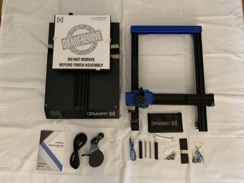

Quelques jours plus tard, l’imprimante était entre mes mains. Cette nouvelle boutique a donc des entrepôts en Europe pour rapidement livrer les clients du continent.
unboxing sidewinder X2
Carton d’emballage ouvert de l’Artillery Sidewinder X2
Dans le carton, on y trouve la base, à savoir le portique et quelques accessoires mais pas de pince ni de spatule ou d’échantillon de filament. Cela m’a amené à me poser quelques questions dont les réponses se trouvent plus loindans cet article.
Packaging Artillery Sidewinder X2
L’Artillery Sidewinder X2 tout juste sortie du carton avec ses accessoires
Parmi les bonnes surprises, j’y ai trouvé un chariot se déplaçant sur l’axe Z via deux tiges trapézoïdales synchronisées électriquement et mécaniquement.
Vue arrière
Vue arrière de l’Artillery Sidewinder X2

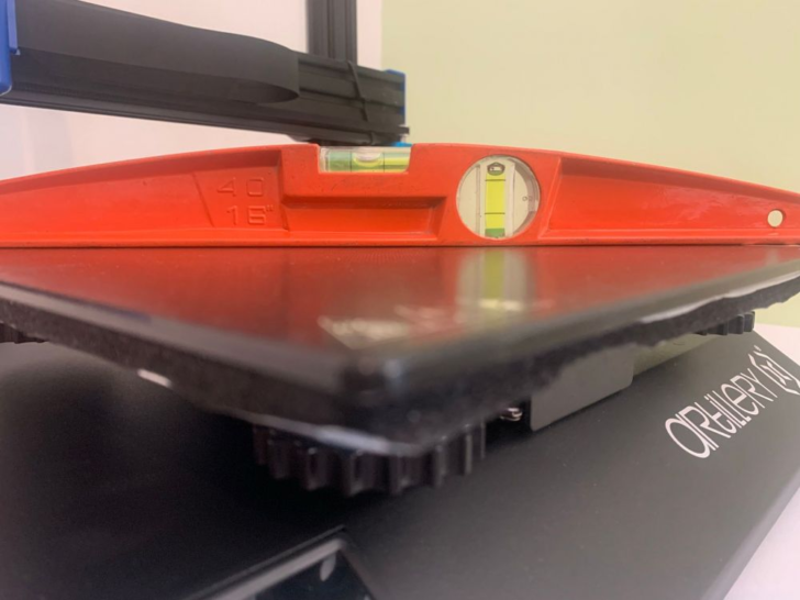

Autre bonne surprise, la planéité irréprochable du plateau dont on notera la surface d’accroche texturée.
plateau droit
Aucun jour entre le plateau et le niveau 👍

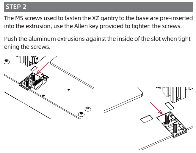

Il n’y a pas lieu de s’attarder sur le montage de l’imprimante qui se fait le plus facilement du monde en vissant quatre vis et en branchant deux connecteurs. De plus, la procédure est très bien documentée (en anglais) dans la notice que vous pouvez retrouver sur la page de téléchargements du constructeur.
tuto montage artillery sidewinder x2
Une vidéo est aussi disponible pour vous aider à assembler la X2.

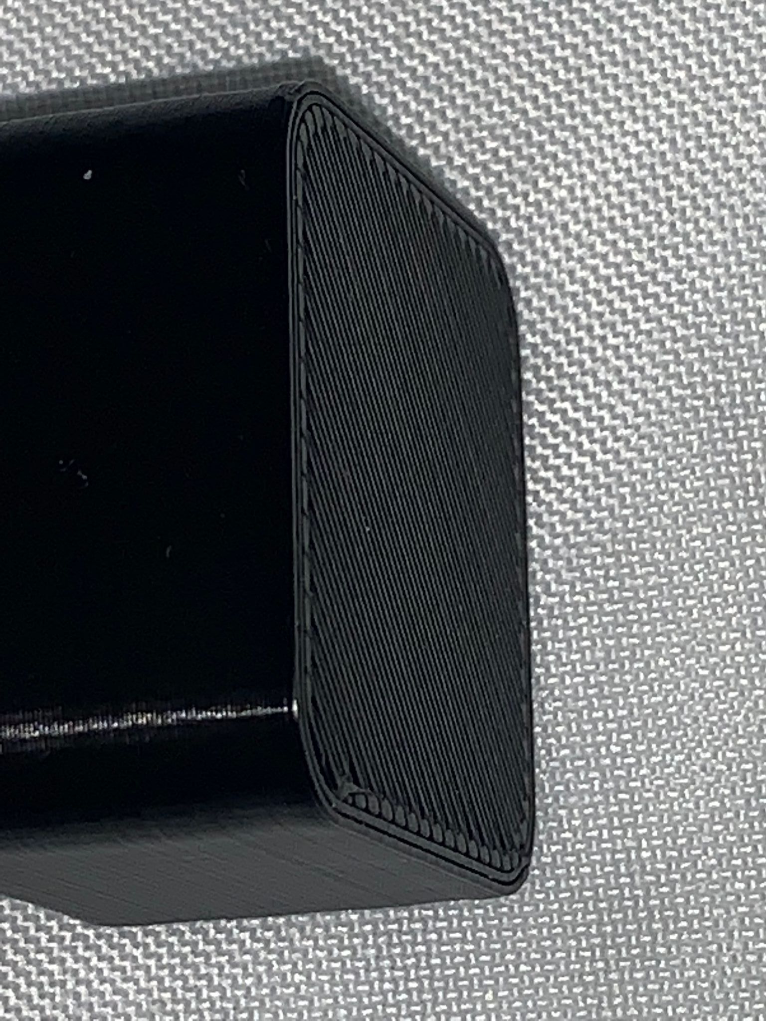

Ensuite, viennent donc deux réglages assez simples mais essentiels qui sont le réglage du jeu des roulettes par rapport aux rails de guidage et le réglage du plateau afin qu’il soit parallèle au déplacement de la buse (un tuto existe sur le forum), eeettttttt GO ! Lancement de la première impression via le fichier déjà préparé se trouvant sur la clé USB livrée avec l’imprimante en trois clics de doigt (#français langue vivante).
Vue du dessus du cube
Vue d’un des cotés du cube
Vue du dessous du cube
Les photos sont zoomées dans le but de faire ressortir les défauts de ce premier print. A mon avis, il n’y a pas grand chose à critiquer négativement, mis à part que je n’ai pas suffisamment bien réglé la première couche. Coté timing, l’imprimante n’est sortie du carton que depuis 1 heure et 15 minutes tout en ayant imprimé 27 minutes.

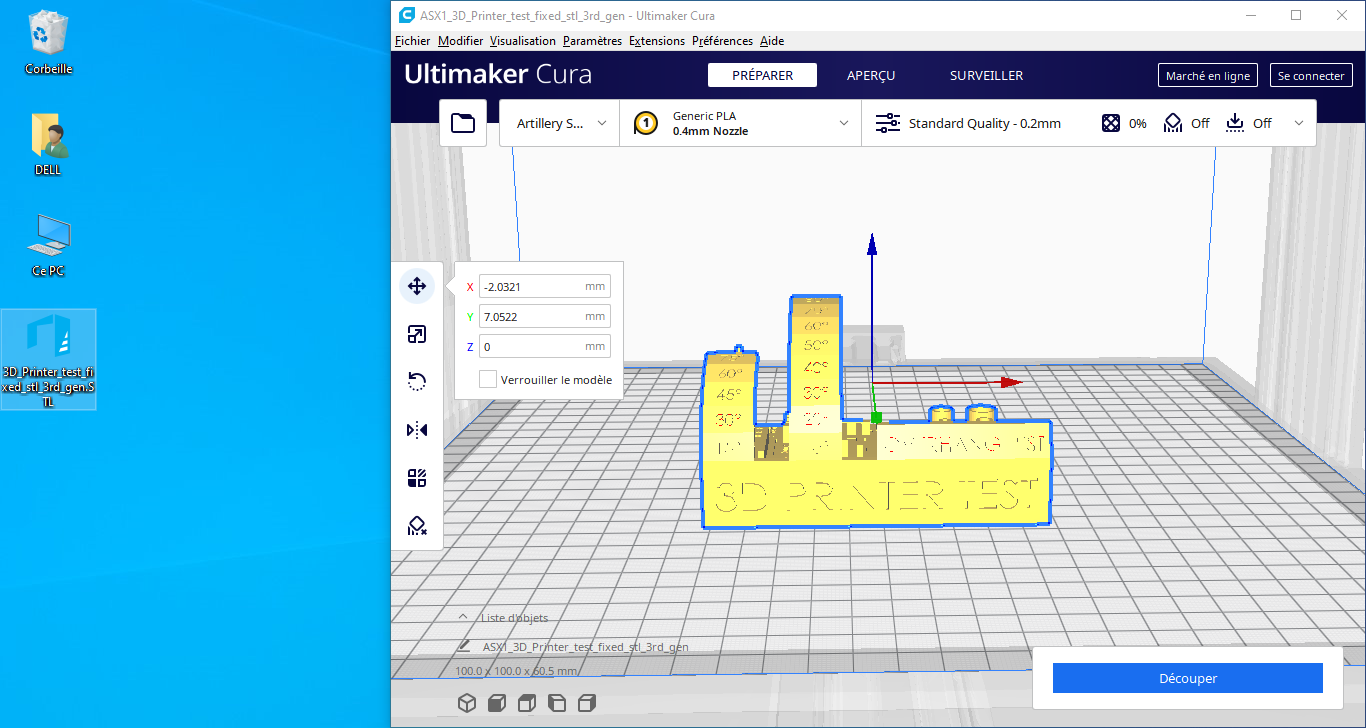

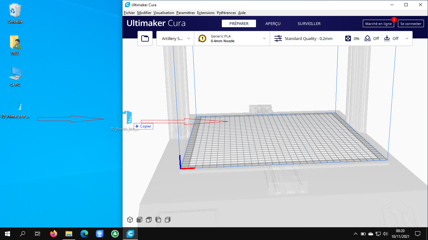

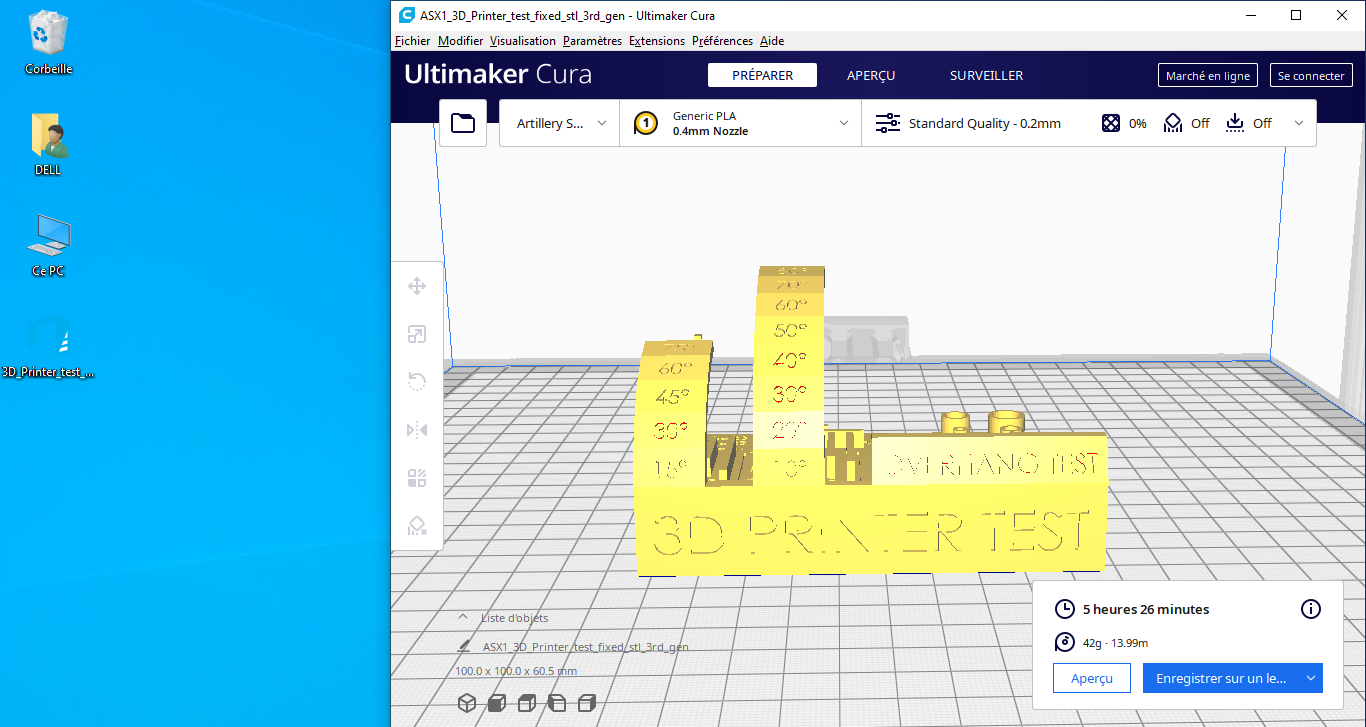

Préparation des futures impressions avec Cura
Sur la clé USB fournie avec l’imprimante se trouve le logiciel de tranchage nommé Cura, permettant de préparer les fichiers à imprimer. Un conseil, sauvegardez le contenu de la clé et jetez la ! Elle n’est pas d’assez bonne qualité pour être lue sans erreur durant des heures d’impression… Donc, une fois le contenu sauvegardé, un double clic permet d’installer Cura et un autre double clic permet de le lancer. Encore une fois, c’est très rapide.
Le paramétrage se fait en sélectionnant le profil de la Artillery Sidewinder X1 et en modifiant le start Gcode pour y ajouter le lancement du bed leveling. Pas d’inquiétude, tout ceci est expliqué dans la doc technique livrée avec l’imprimante et le start Gcode de remplacement se trouve sur la clé USB.
réglage cura artillery sidewinder X2
Paramétrage du start Gcode de la Sidewinder X2 dans Cura
La suite est assez simple : glisser-déposer le fichier 3D à trancher (au format STL), lancer la découpe via le bouton “Découper”, sauvegarder le fichier généré sur la nouvelle clé USB ou sur une carte micro SD, sélectionnez l’impression à exécuter via trois appuis de doigt sur l’écran tactile de la X2 et c’est parti (chauffe : environ 2 minutes puis bed leveling : environ 2 minutes puis impression : c’est un poil plus long).
Comme vous pouvez le voir, le temps d’impression est assez conséquent, d’où l’intérêt d’utiliser une clé USB capable d’être sollicitée durant tout le temps de l’impression.
En ce qui me concerne, la clé siglée Artillery a été la cause de deux impressions interrompues prématurément !

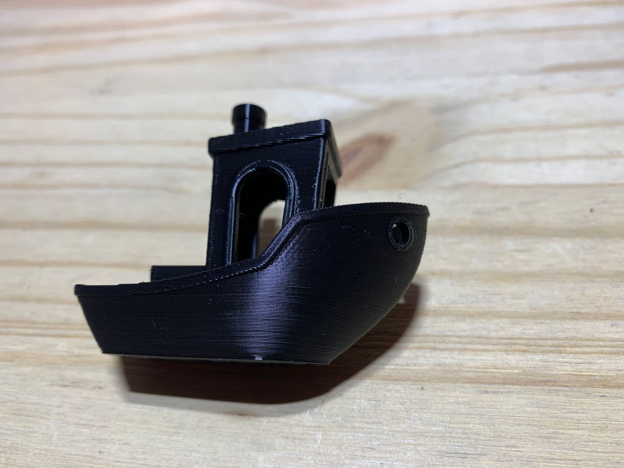

benchy sidewinder X2
Traditionnel Benchy imprimé avec la Sidewinder X2
Le coté avec la couture de ce même Benchy

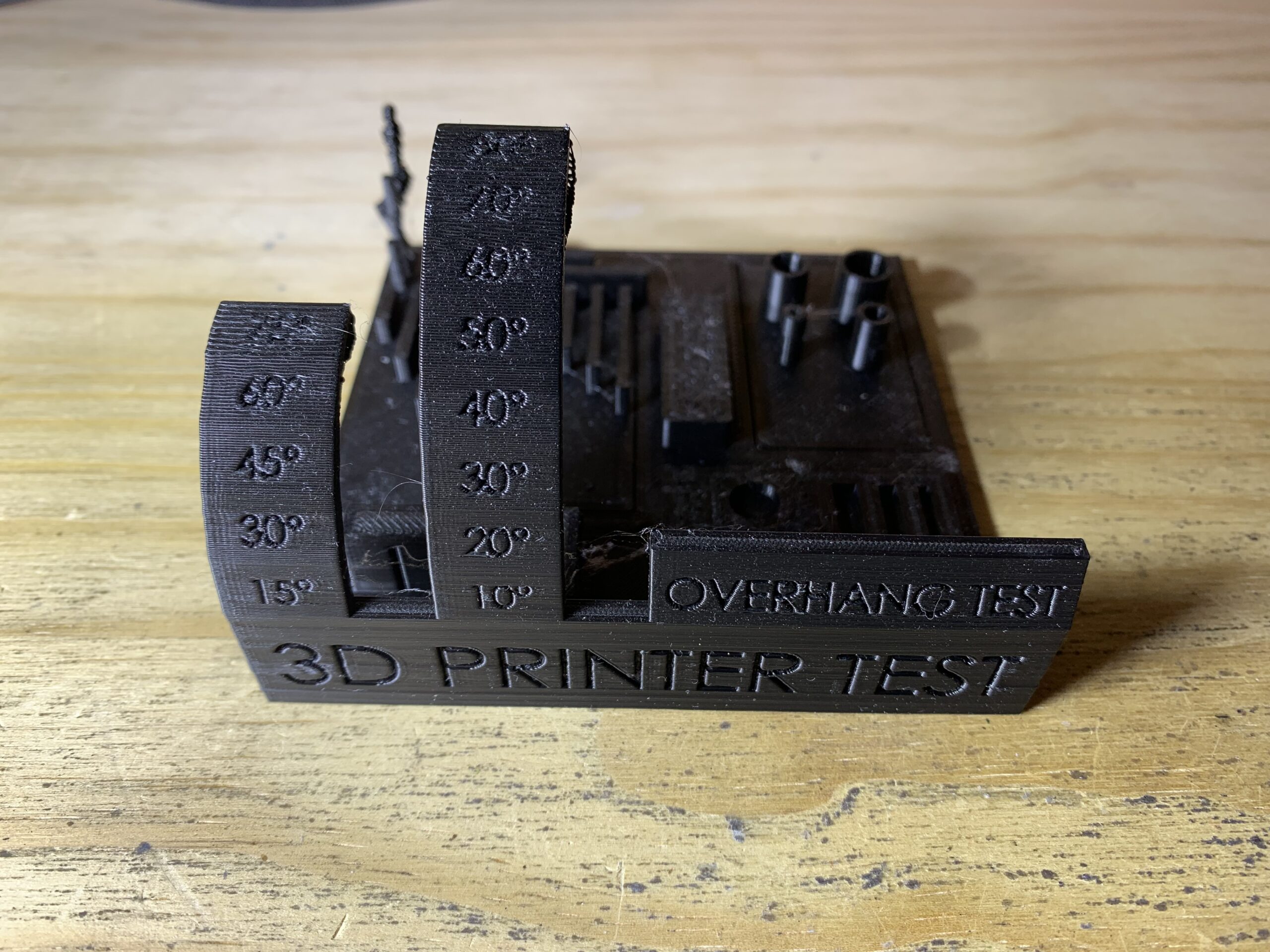

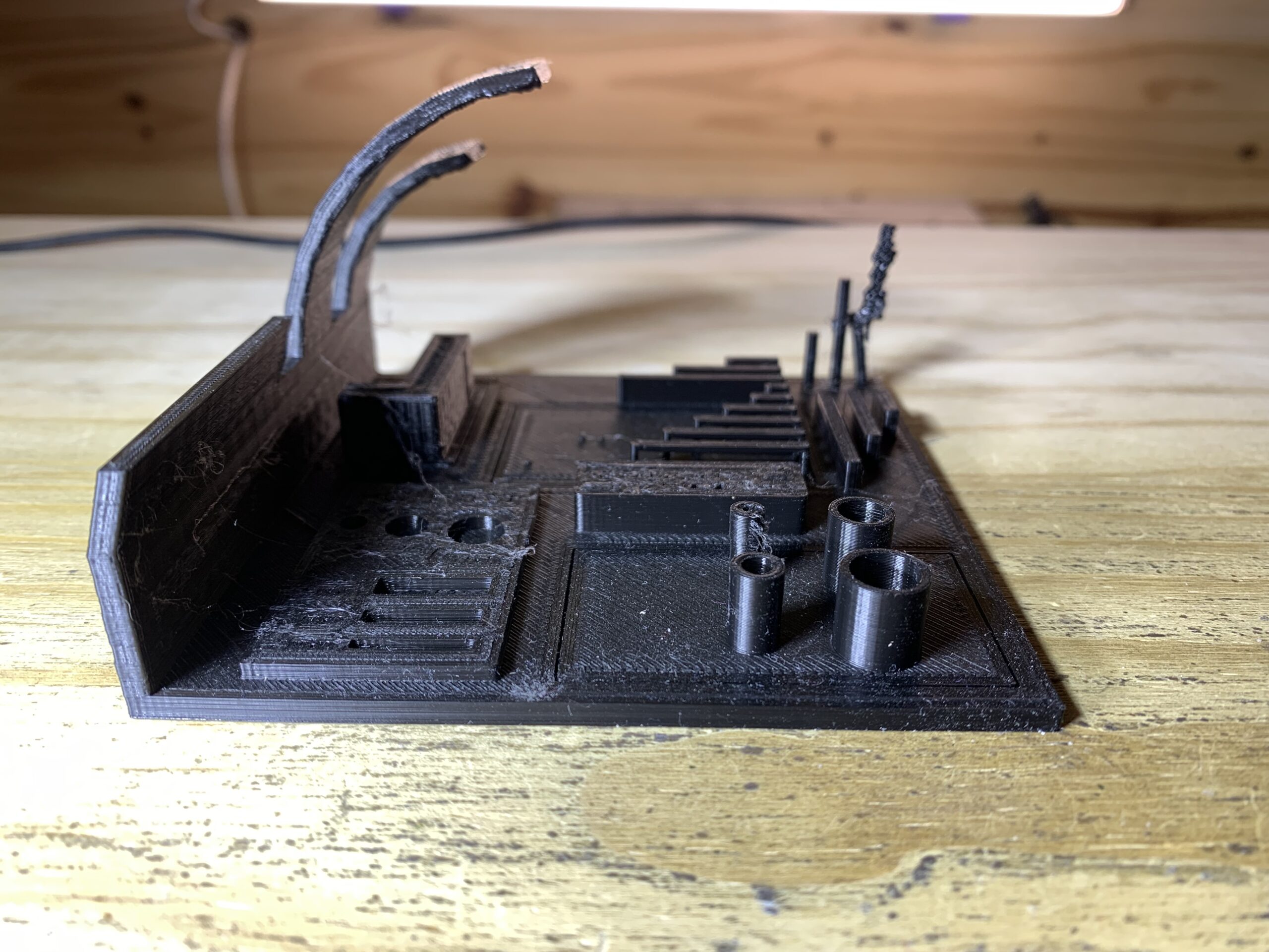

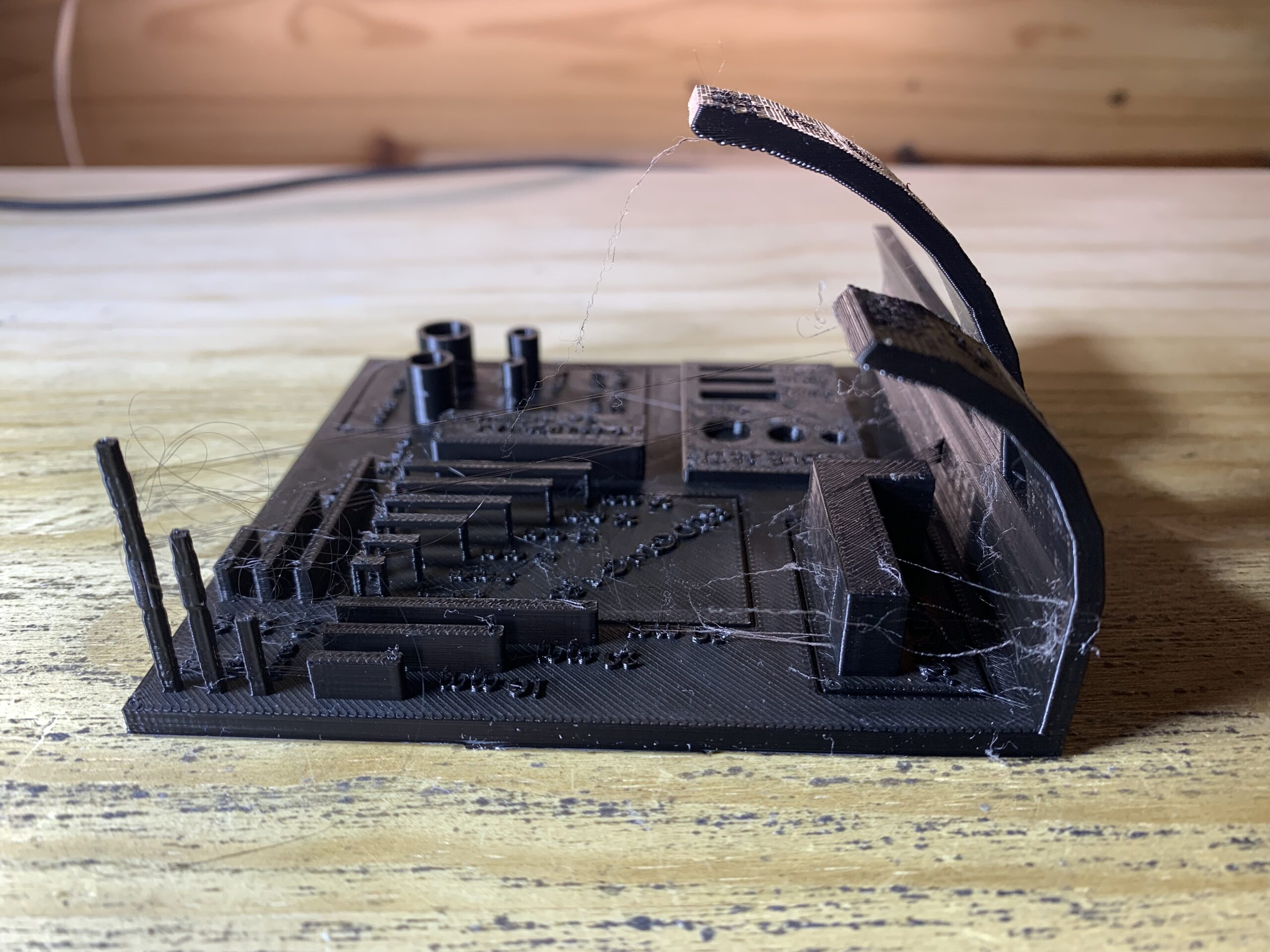

On bench à nouveau… si la clé USB le veut bien :
Benchmark non terminé
Cependant, pour ce qui a été imprimé, les cotes sont justes :
calibration sidewinder x2
Prise de mesure
Vous pouvez retrouver plus de mesures sur le sujet dédié sur le forum.
Après remplacement de la clé USB par une carte SD, c’est reparti avec succès :
torture test
Benchmark terminé, vue de devant
Benchmark terminé, vue de coté

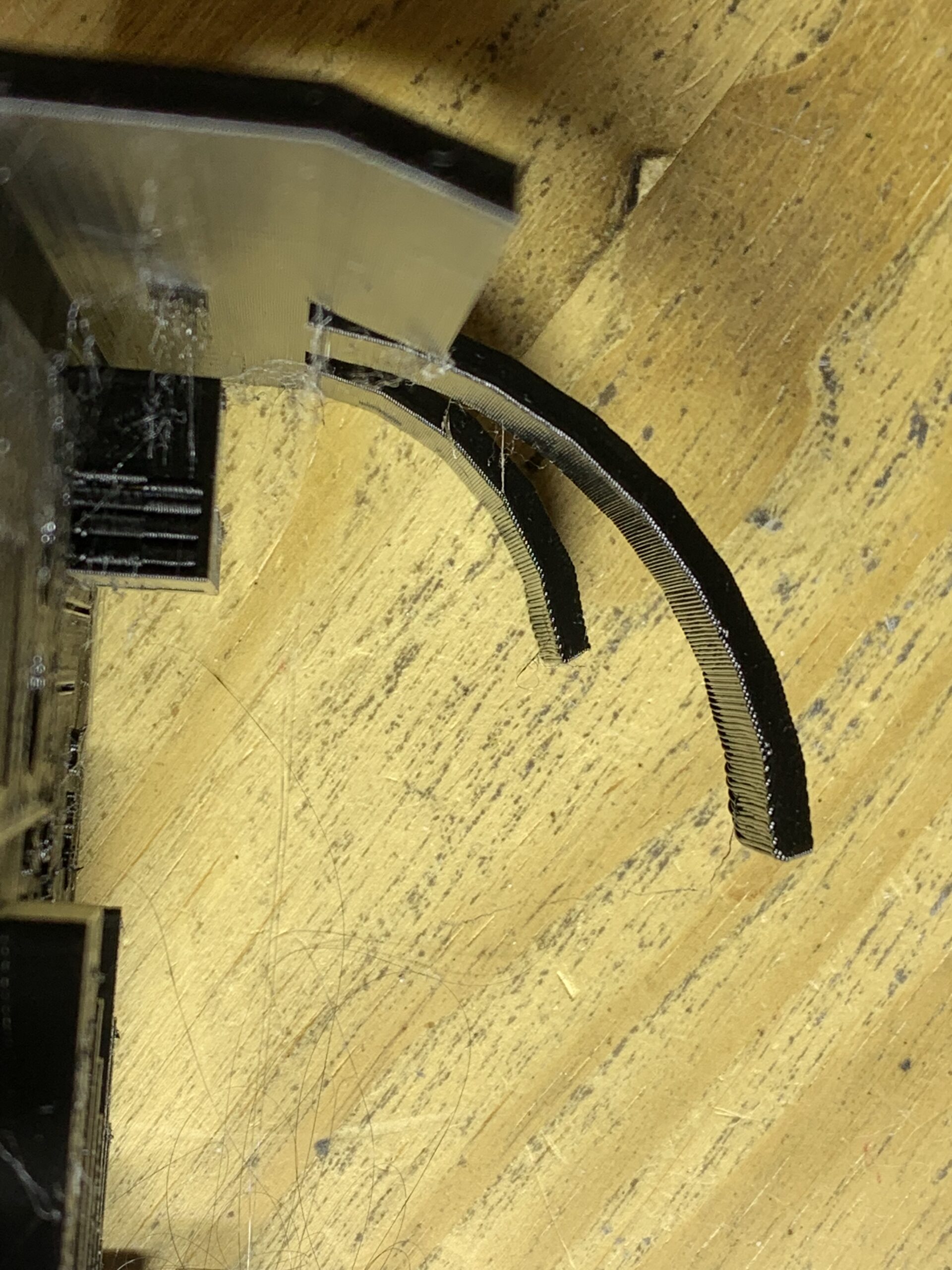

Mis à part quelques fils et une des pointes qui est cassée à cause du frottement de la buse sur la pièce (problème réglé plus loin), l’impression est très bien.

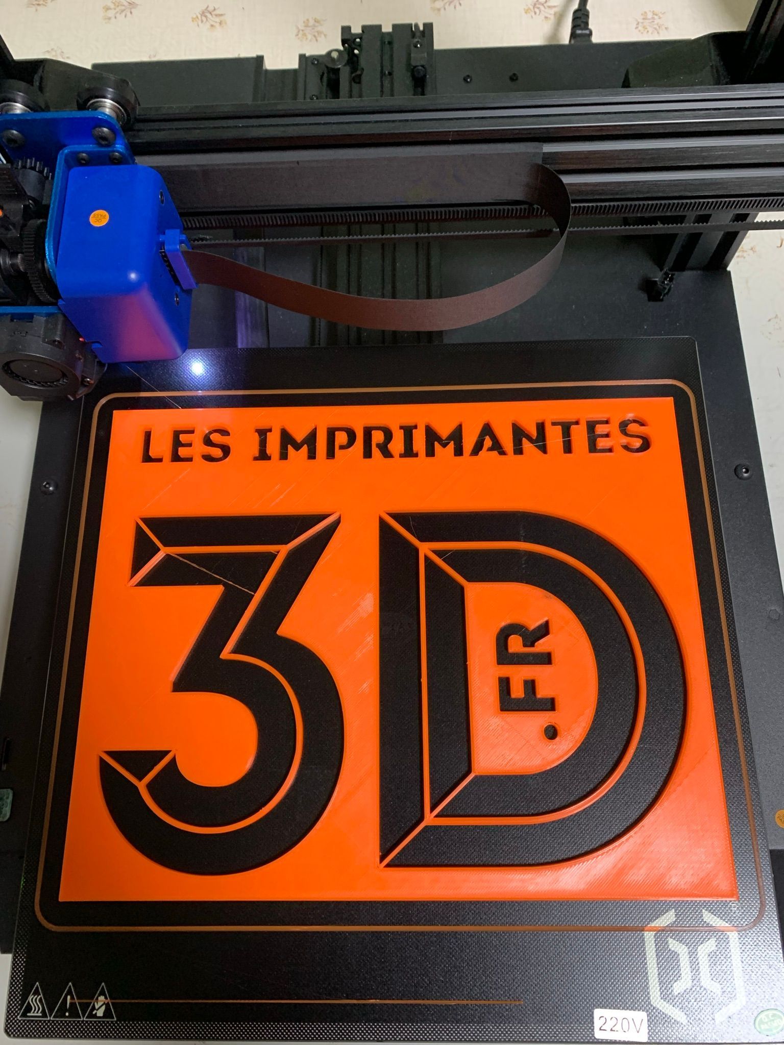

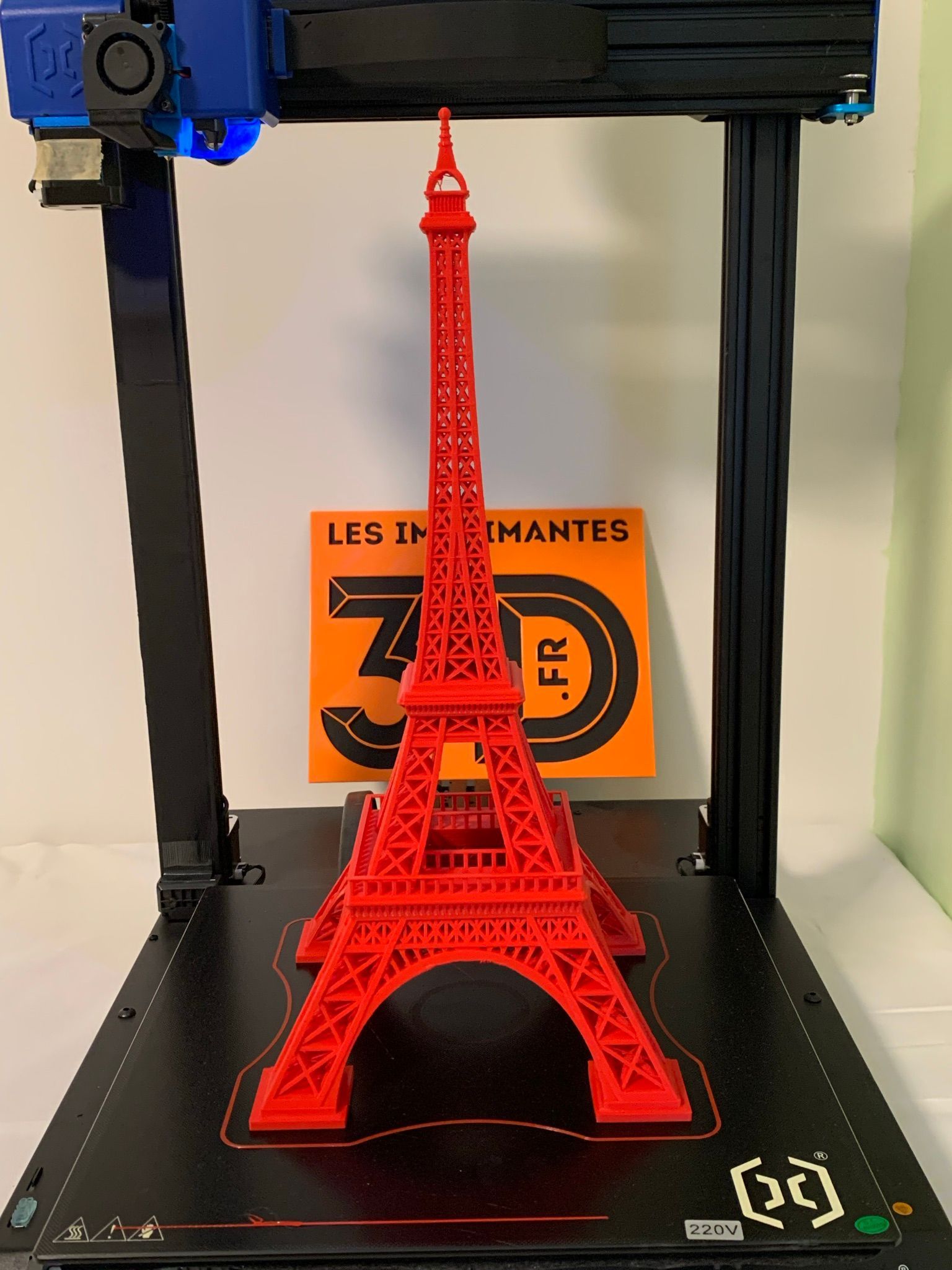

L’intérêt de disposer d’une grande imprimante est d’utiliser le volume d’impression maximal qu’elle propose, ici sur deux axes avec notre logo.
Logo LesImprimantes3D.fr imprimé en 28 cm * 22 cm
Et en utilisant toute la hauteur possible avec cette maquette de la Tour Eiffel.
grande tour eiffel imprimée en 3D
Tour Eiffel de 40 cm de haut
Comme on peut le voir, l’un des pieds d’arche au sommet est cassé, toujours à cause du frottement entre la buse lors des déplacements “à vide” et la pièce en cours d’impression.
défaut d'impression
Sommet de la tour Eiffel

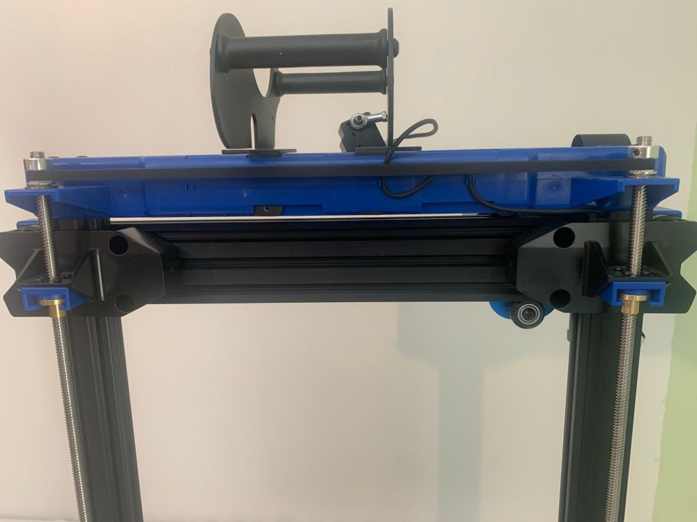

  • Mécaniquement, elle est bien conçue sauf sur deux points :
  1. Le portique souffre d’un balancier important mais qui semble ne pas affecter les pièces imprimées via le profil par défaut de Cura (comme la pointe de la tour Eiffel l’atteste, au plus haut du portique dont l’impression est propre).
  2. La nappe qui relie la tête d’impression à la base frotte sur la vis du galet de la courroie qui fait naviguer cette même tête d’impression.
Je trouve ce dernier point dommage car il aurait été assez simple de le corriger avant la mise en production.

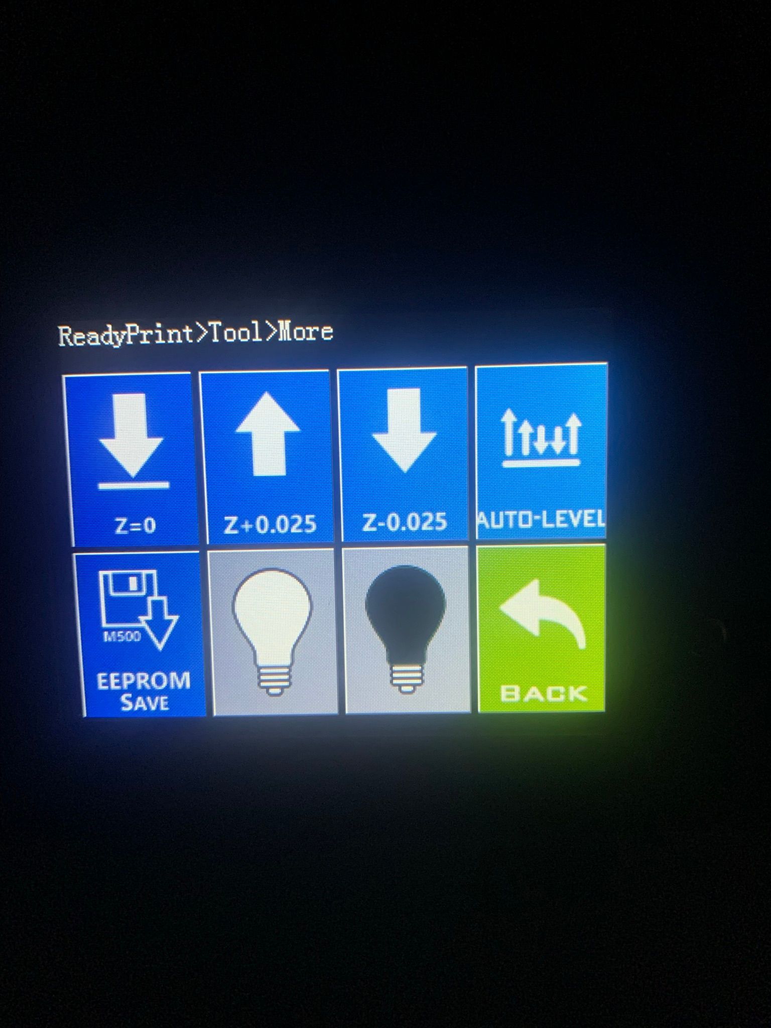

— L’imprimante est équipée d’une LED qui permet d’éclairer le plateau, ce qui est une bonne chose.
Le problème, c’est le geek qui s’est dit : “tiens, je vais assigner une couleur différente à la LED en fonction de l’état de chauffe du plateau et de la buse”.
Concrètement, au début le plateau est éclairé en blanc, puis en mauve puis en rouge puis éventuellement en blanc à nouveau.
Aucun intérêt, surtout que cette info se retrouve sur l’écran (cf. l’image à coté).
Il a pu le faire, il l’a malheureusement fait 🙁

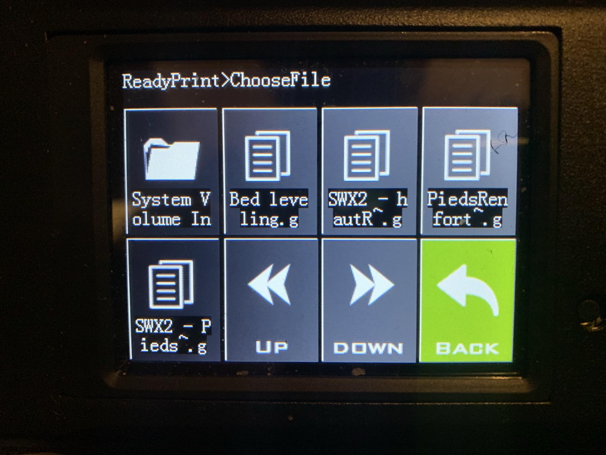

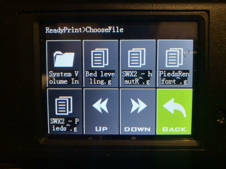

— La navigation dans les menus n’est pas bien pensée, il y a des classements étonnants.

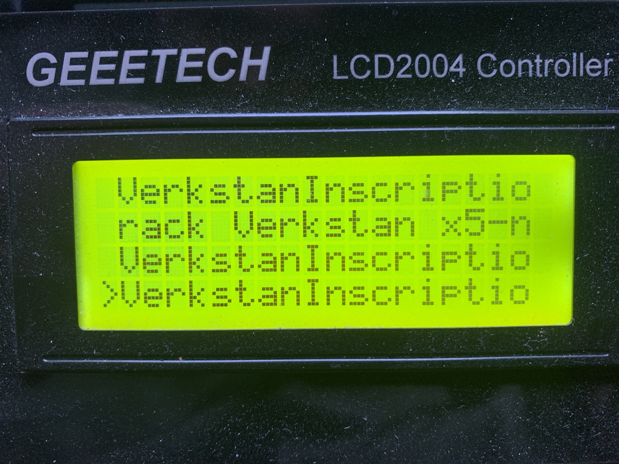

— Lire les noms des fichiers qui sont présents sur la carte SD ou la clé USB est une plaie.
Clairement, avant c’était mieux.
Si les devs de chez Artillery veulent s’y mettre, la SWX2 à un gros potentiel pour améliorer cet affichage.
Il a plus de place réservé à l’affichage des icônes qu’a l’affichage des noms des fichiers !
Toutefois, l’écran de validation suivant permet lire le nom complet. Il faudra cependant y penser lorsque vous donnerez un nom aux fichiers gcode.
Affichage sur l’écran de la SWX2
Affichage sur un LCD2004

Ce coup-ci, rien n’est cassé et le benchmark est très bon.
benchmark superslicer
Benchmark tranché avec SuperSlicer

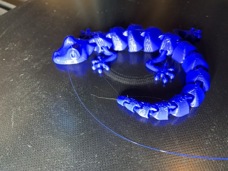

Cependant, elle filoche un peu avec le profil par défaut :
stringing
Vue de l’impression en sur-plomb

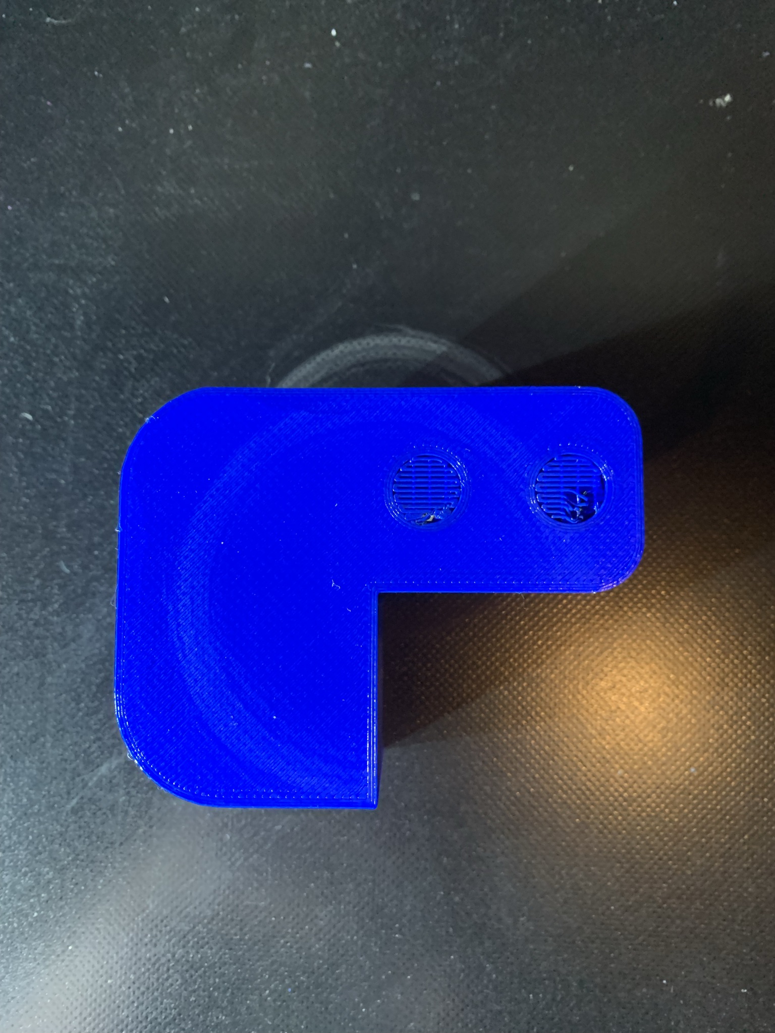

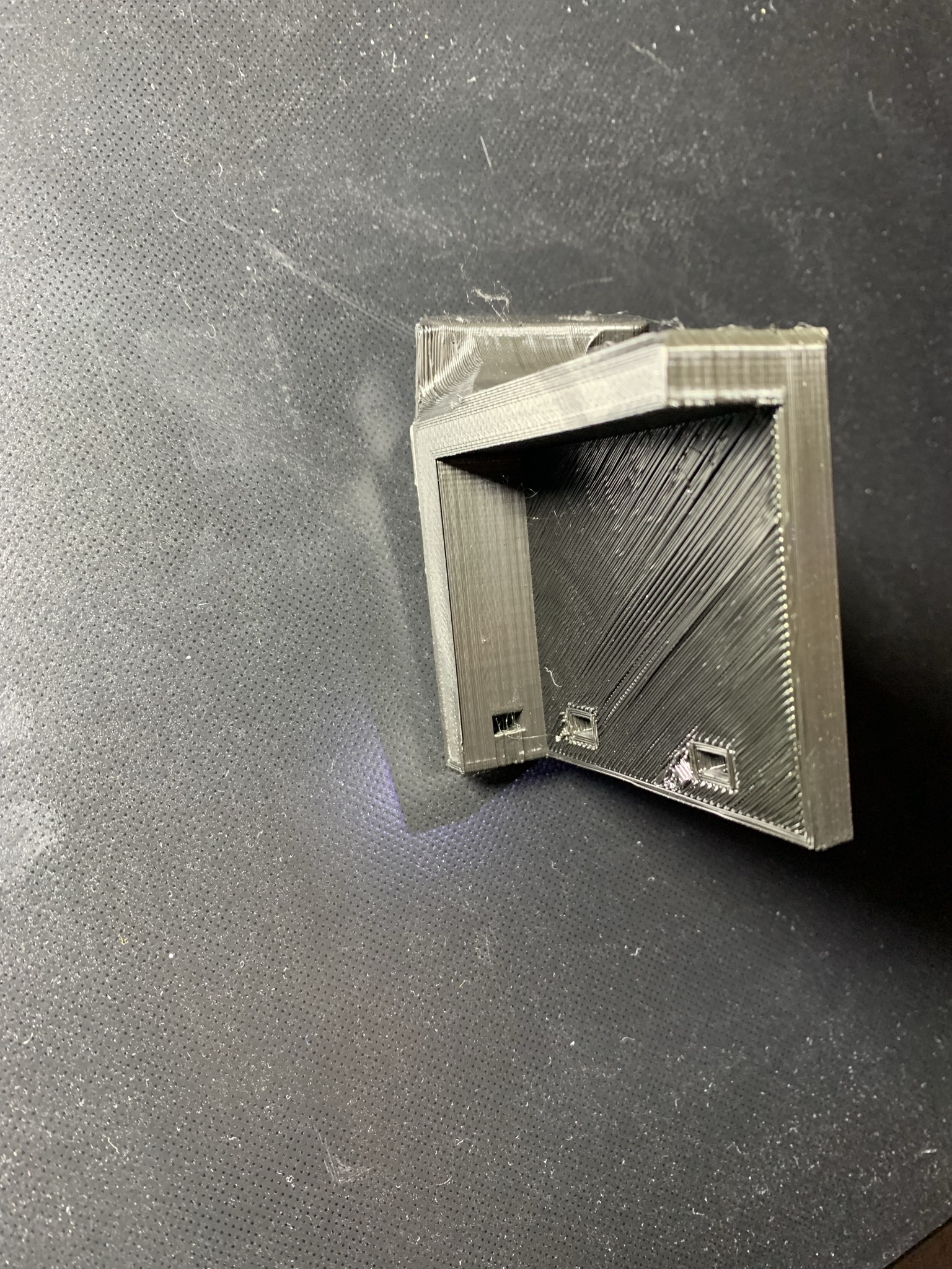

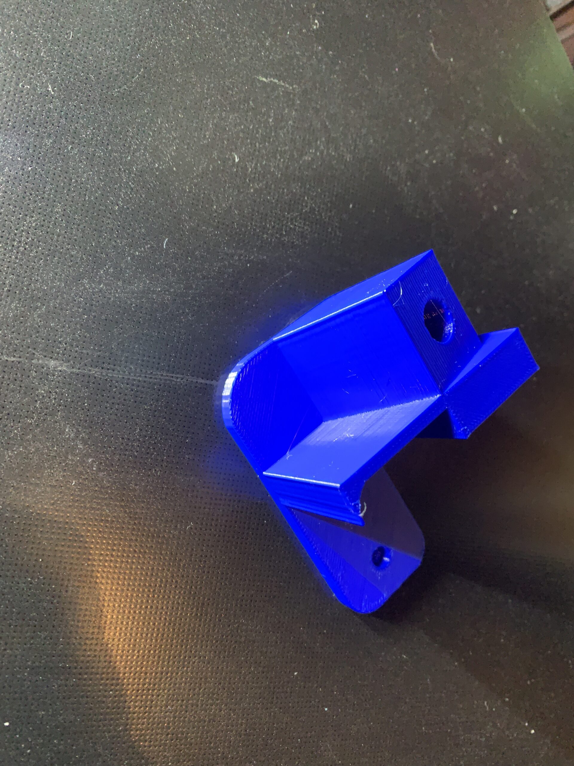

Quelques pièces pour corriger le problème mécanique n°1 cité plus haut.
Pièce du bas pour le renforcement de l’axe Z, vue de dessus
Pièce du bas pour le renforcement de l’axe Z, vue de dessous

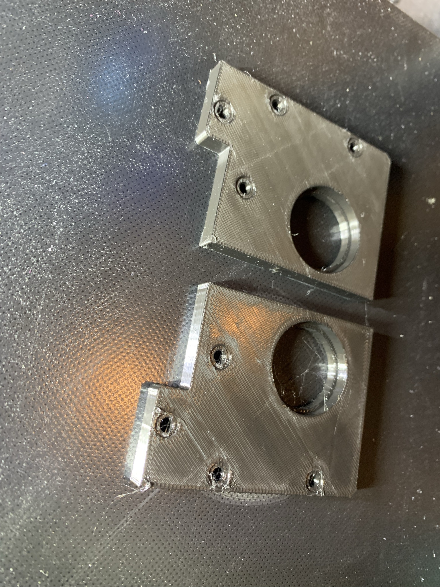

Autres pièces pour le renforcement de l’axe Z
Autres pièces pour le renforcement de l’axe Z, vue rapprochée

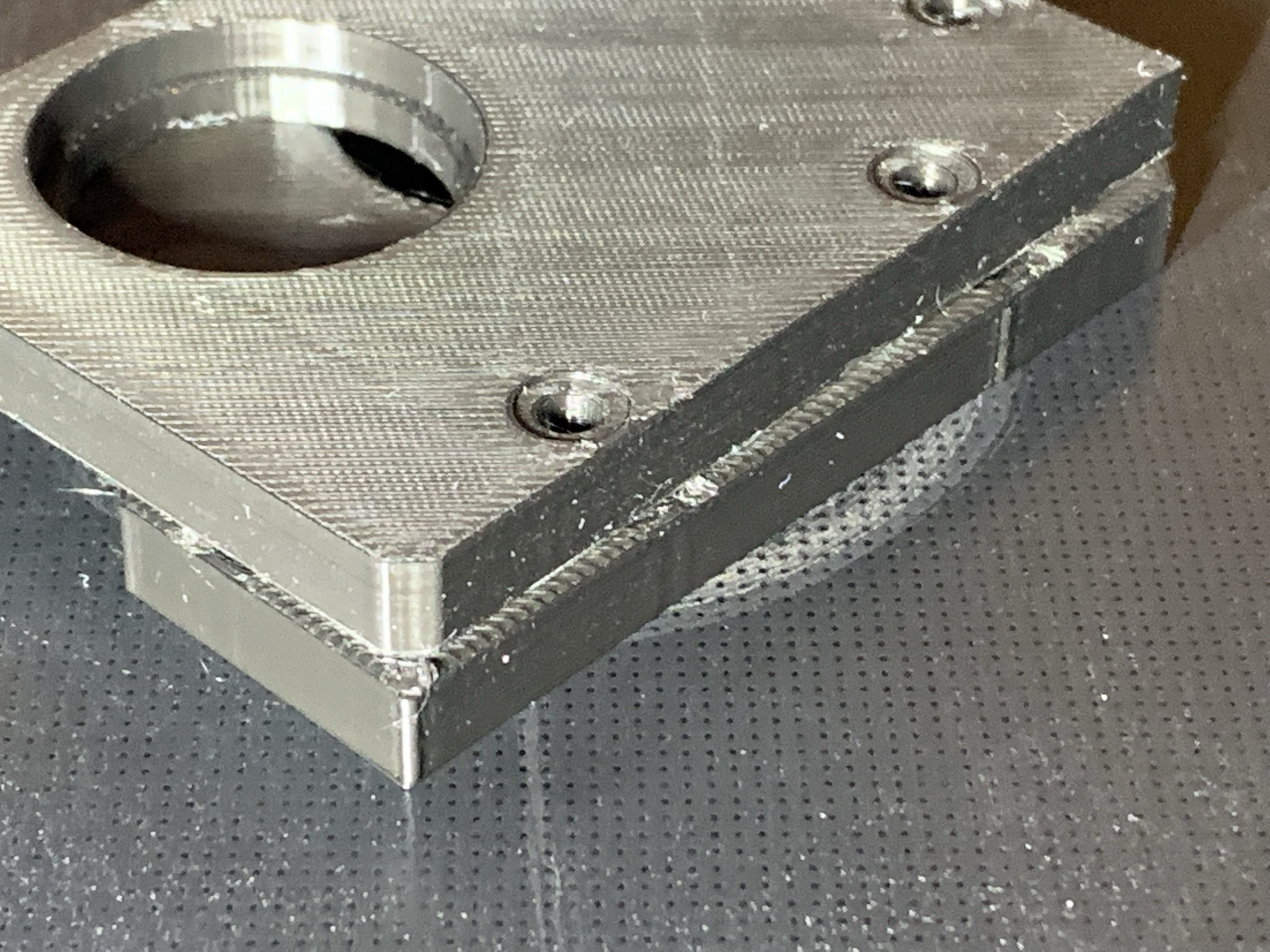

L’une de ces pièces est imprimée avec la vitesse et la température par défaut, l’autre est imprimée à 235°C et avec une vitesse bien supérieure.
Résultat : 47 minutes au lieu d’une heure et des brouettes.

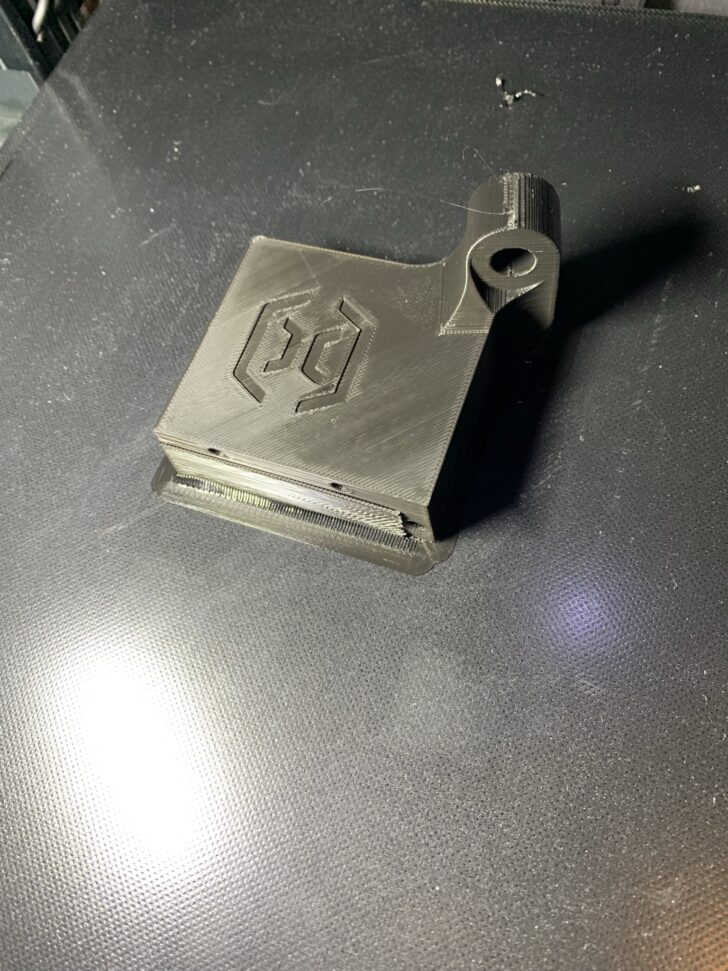

Malheureusement, pour les quatre photos ci dessous, la surexposition de lumière fausse le rendu de la couleur du filament bleu France.
Pièce du haut pour le renforcement de l’axe Z, vue de dessous
Pièce du haut pour le renforcement de l’axe Z, vue de dessus

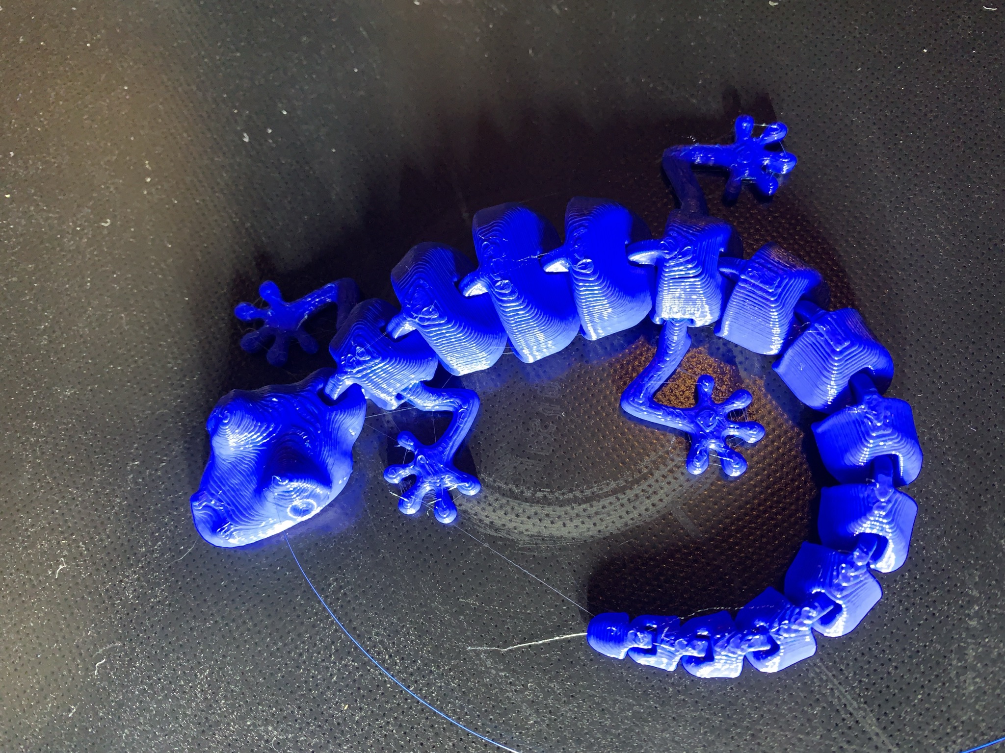

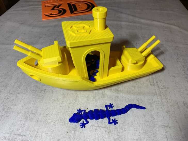

Et des impressions ‘loisir’ :
Un lézard
Le même lézard vu d’un autre angle

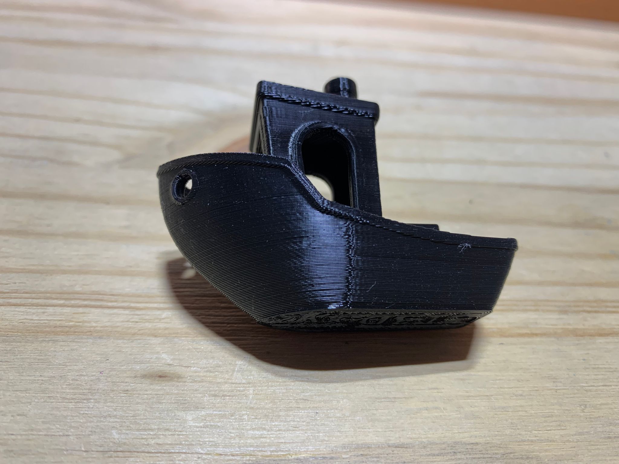

Un benchy Artillery style de 34cm de long.

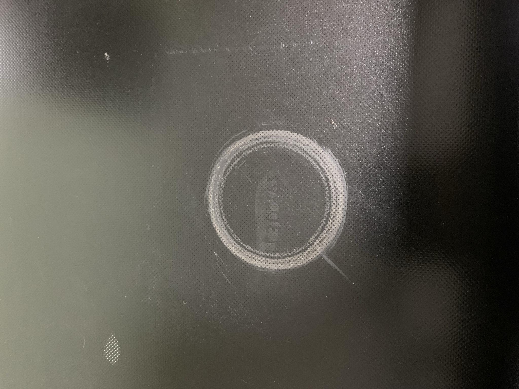

Et pour la dernière, j’ai fait une erreur dans le start Gcode qui a abouti à un bed circle que l’on peut voir sur la photo ci-dessous tout comme les traces laissées par l’impression de quatre Benchy au même endroit.
plateau abimé
Plateau marqué de la Sidewinder X2.
Ces prints non terminés sont uniquement dus à l’utilisateur ou à la clé USB, pas à la machine elle-même.
