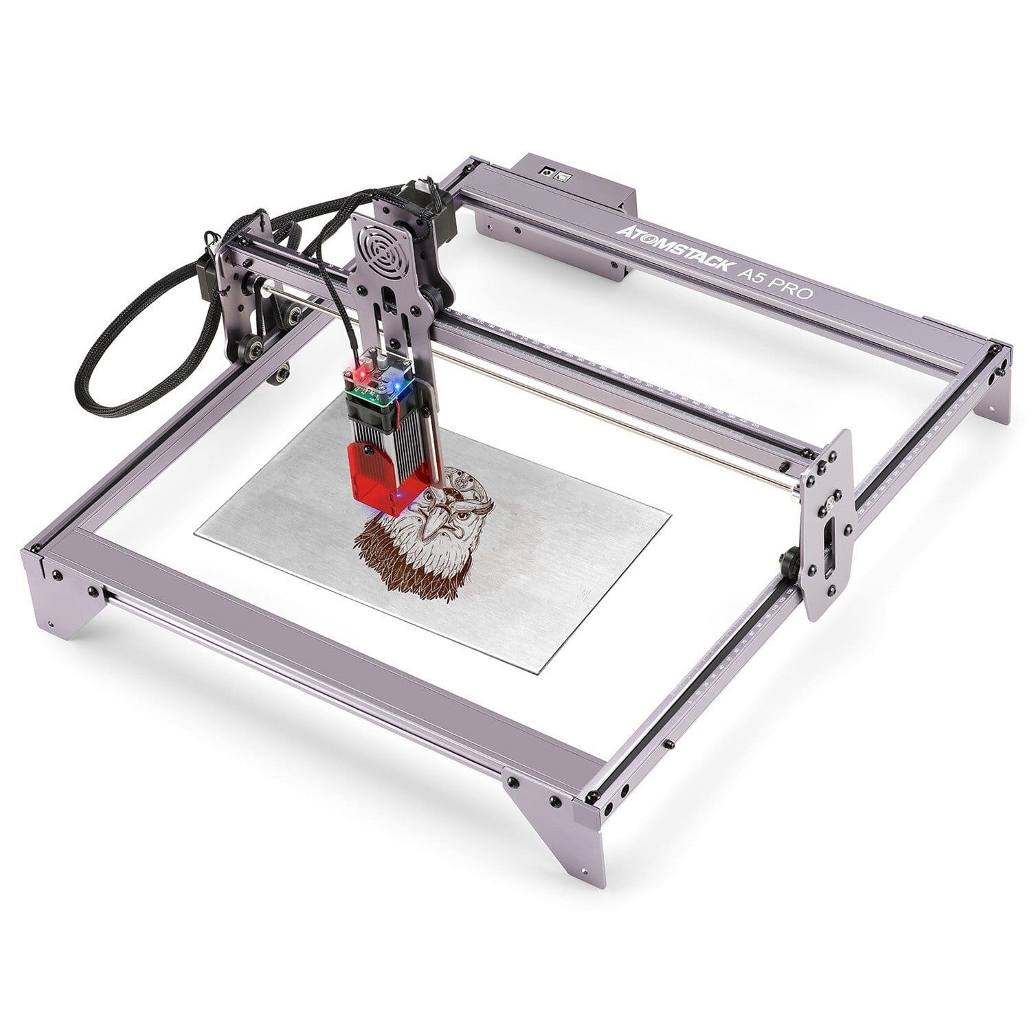

AtomStack A5 Pro (40W), le test
Avant tout, sachez que cet appareil n’est pas un jouet. La graveuse laser AtomStack A5 Pro 40W doit être manipulée avec précaution. Cette machine coupe et peut aussi occasionner des brûlures. Il faut donc se protéger les mains mais aussi les yeux, la bouche et le nez.
Suite à mon test de la Ortur Laser Master 15W et étant de nature très curieuse, j’ai souhaité approfondir ma découverte de la CNC (notamment la découpe) avec un autre modèle plus puissant, la AtomStack A5 Pro 40W.
Explications techniques
Il existe plusieurs technologies de découpe et de gravure laser. Les plus connues sont la diode et le CO2. Dans cet article, je vais tester l’A5 Pro de chez AtomStack, leur dernier modèle en date. Ce graveur utilise le principe de diode. Il permet de graver tous les matériaux gravables, et même quelques découpes comme le bois de moins de 4 mm, l’acrylique, le vinyle et bien d’autres matériaux.
Les caractéristiques du Laser A5 Pro Atomstack
  • Dimensions de travail : 410 x 400 mm
  • Puissance du laser : de 4,5 à 5 W
  • Longueur d’onde laser : 445 nm (à +/- 5 nm)
  • Gravure : bois, bambou, carton, plastique, cuir, PCB, oxyde d’aluminium, galvanoplastie non réfléchissante, métal finition peinture, couteau d’art noirci…
  • Découpe : carton, tissu non tissé, bois mince, feuilles de plastique…
  • Sécurité :
    • Capteur de protection : si l’appareil est déplacé, le laser s’éteint
    • Capteur d’activité : si le laser est allumé et immobile, il s’éteint
    • Le laser peut être activé à faible puissance pour déterminer la position exacte de la gravure
    • Protection des yeux intégrée au laser
  • Résolution d’image réglable (300 DPI en standard)
  • Profils en aluminium
  • Consommation électrique : 40 W (d’où son appellation trompeuse avec la puissance du laser)
  • Câble USB et d’alimentation
  • Logiciel LaserGRBL (gratuit, pour Windows uniquement)
    • Supporte les formats d’images : JPG, PNG, SVG, BMP

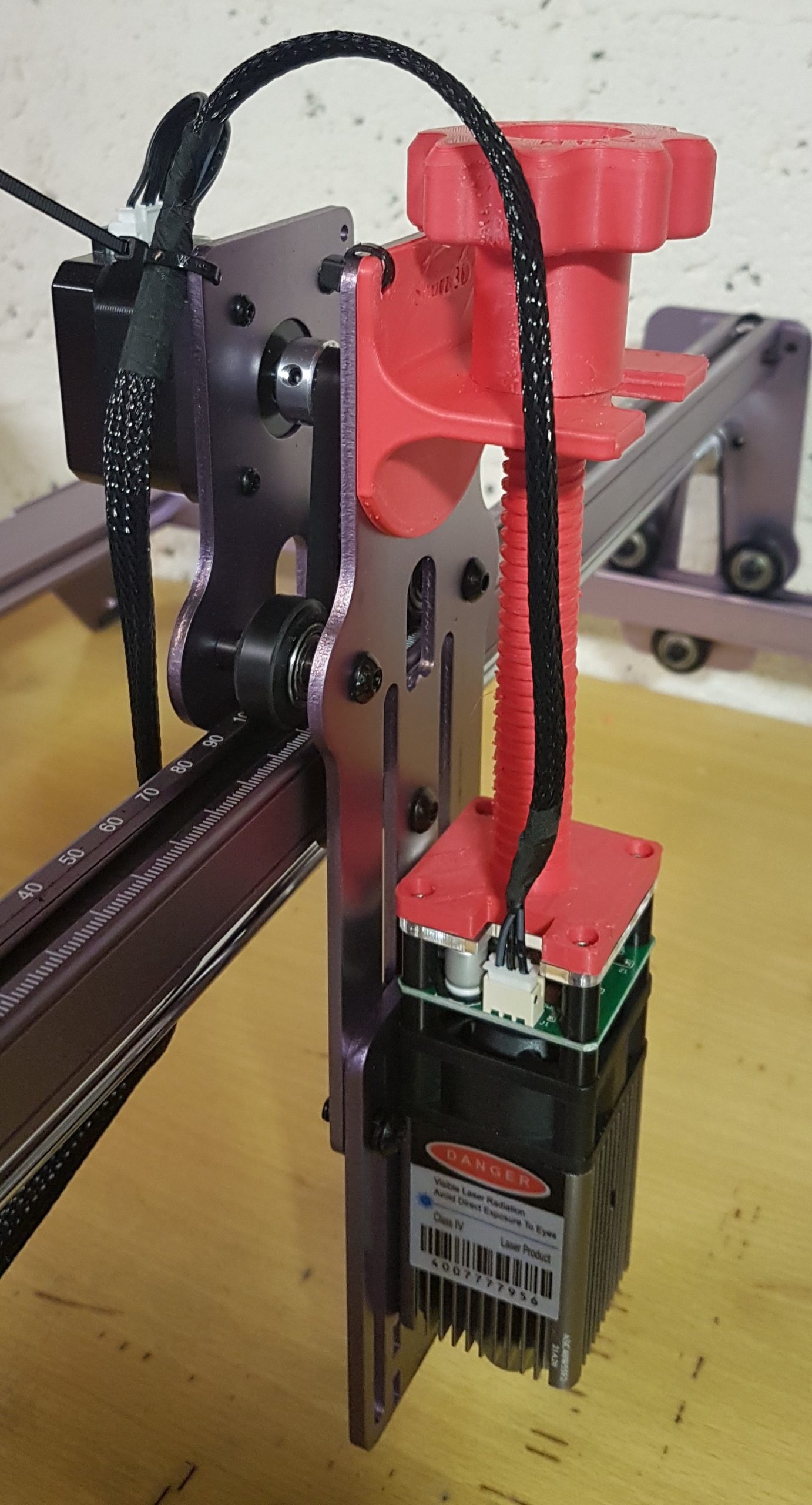

Améliorations à prévoir (upgrades)
Les câbles ont tendance à se promener et pour éviter un incident, j’ai imprimé ces éléments. Un Keychain pour protéger et guider les câbles :
Un gros pas de vis de réglage de laser :
J’ai retiré les protections de laser, ils ont tendance à piéger la fumée mais le laser est moins puissant et moins précis, il brûle et ne grave plus.

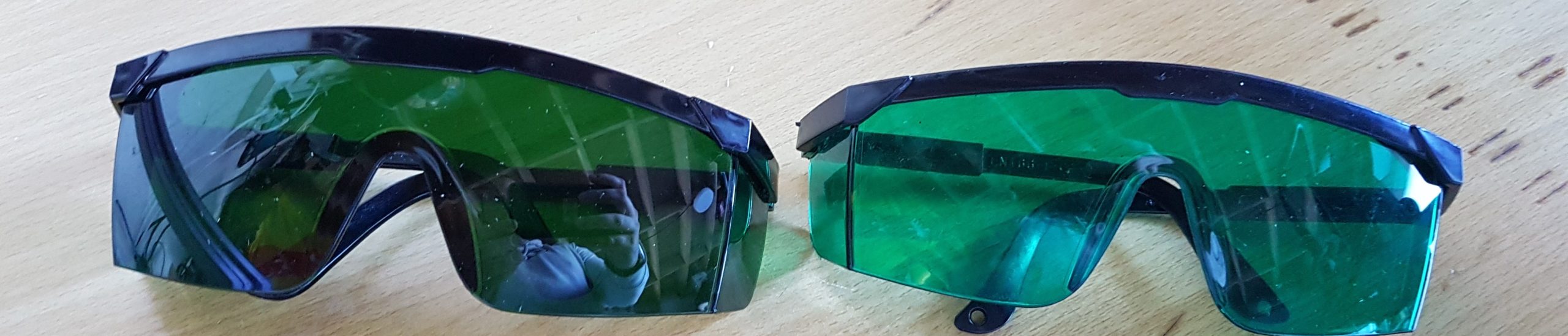

Comme on peut le voir, les lunettes de protection sont plus efficaces sur la Atomstock A5 Pro (à gauche) que celles de la Ortur Laser Master 15W (à droite)

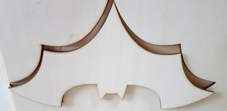

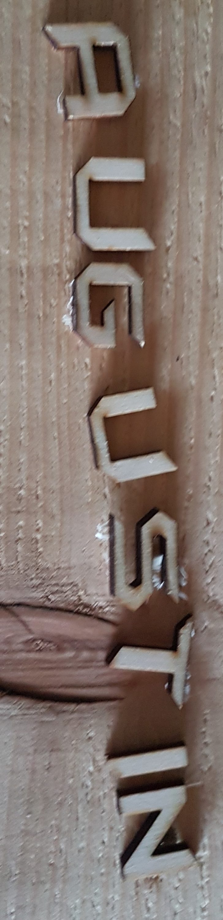

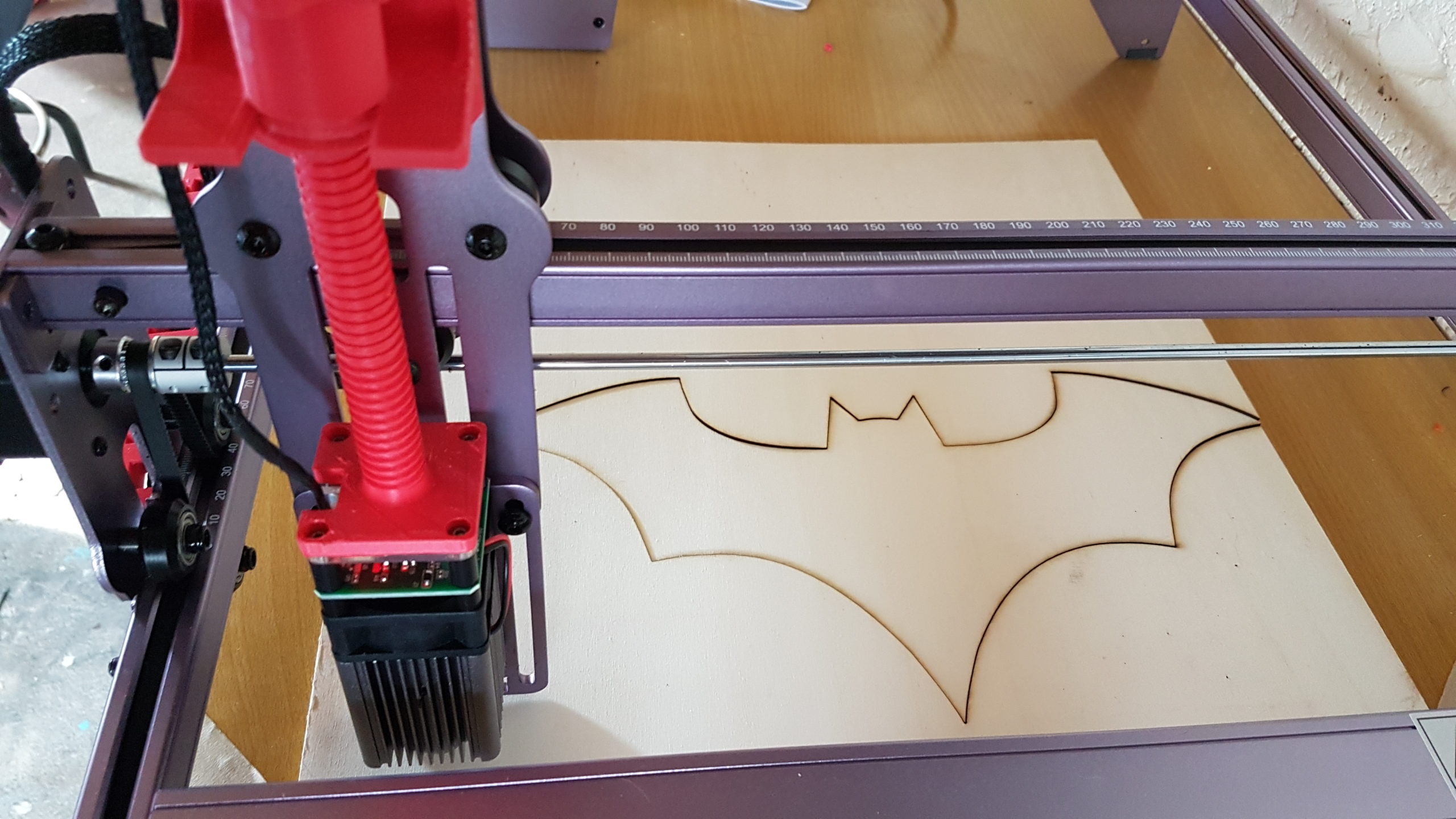

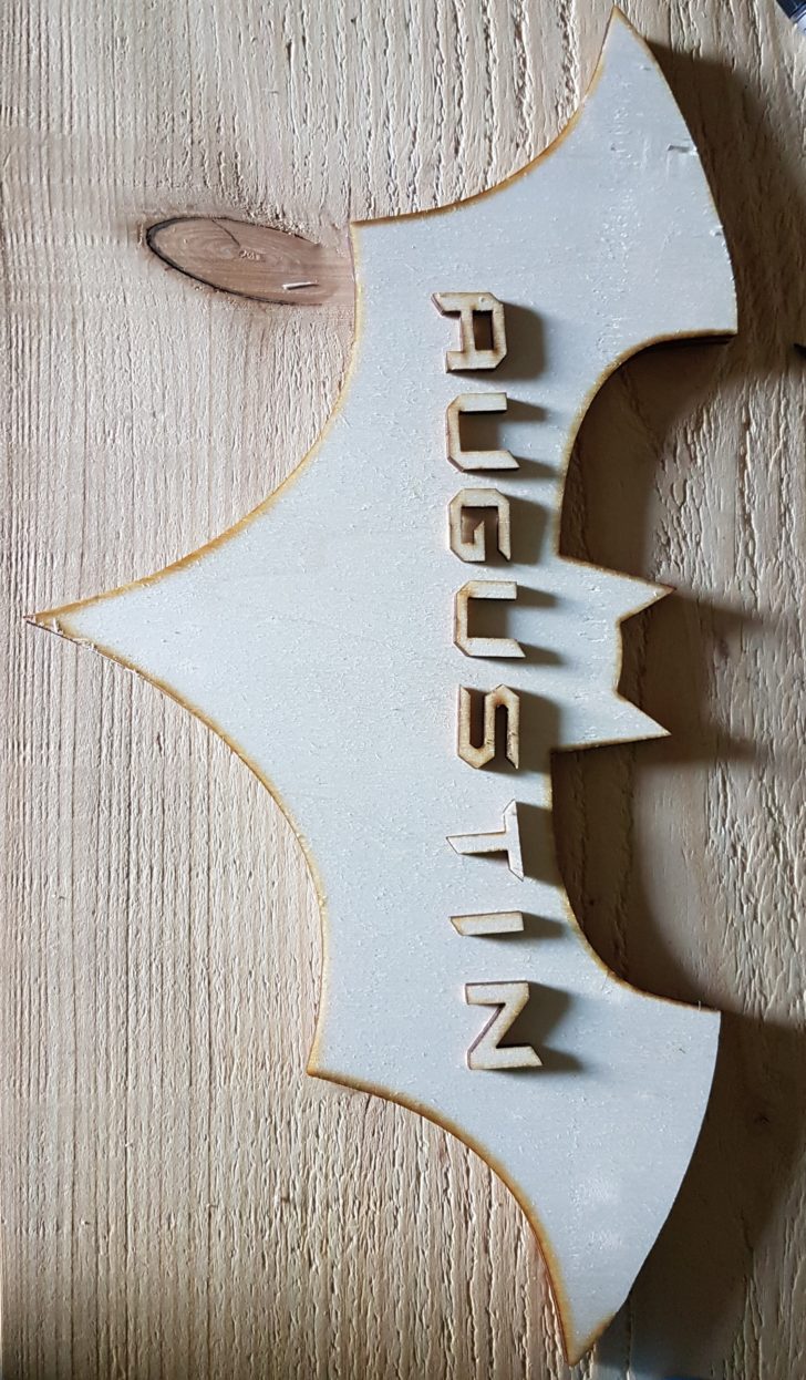

Découpe CNC d’un Batman pour un cadeau de naissance, avec les lettres du prénom :

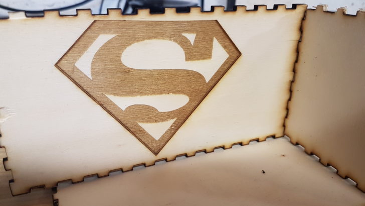

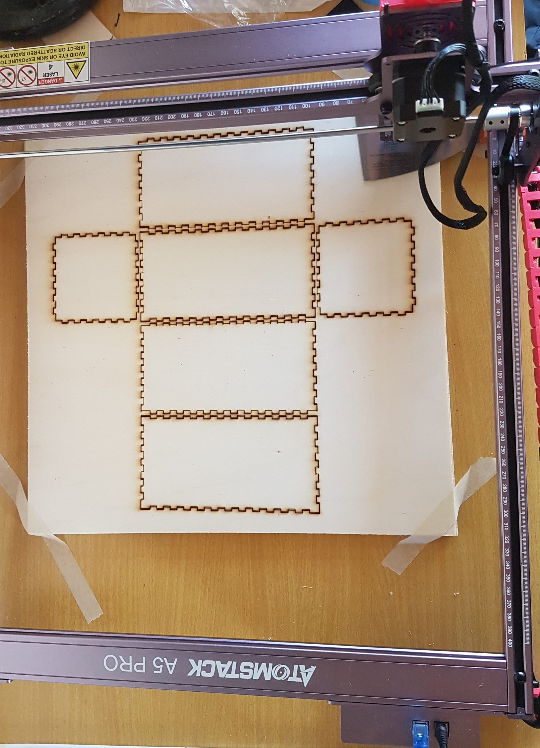

Création d’une boite et gravure d logos :

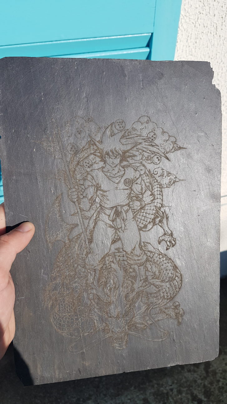

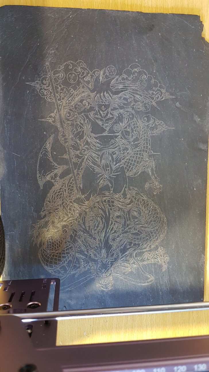

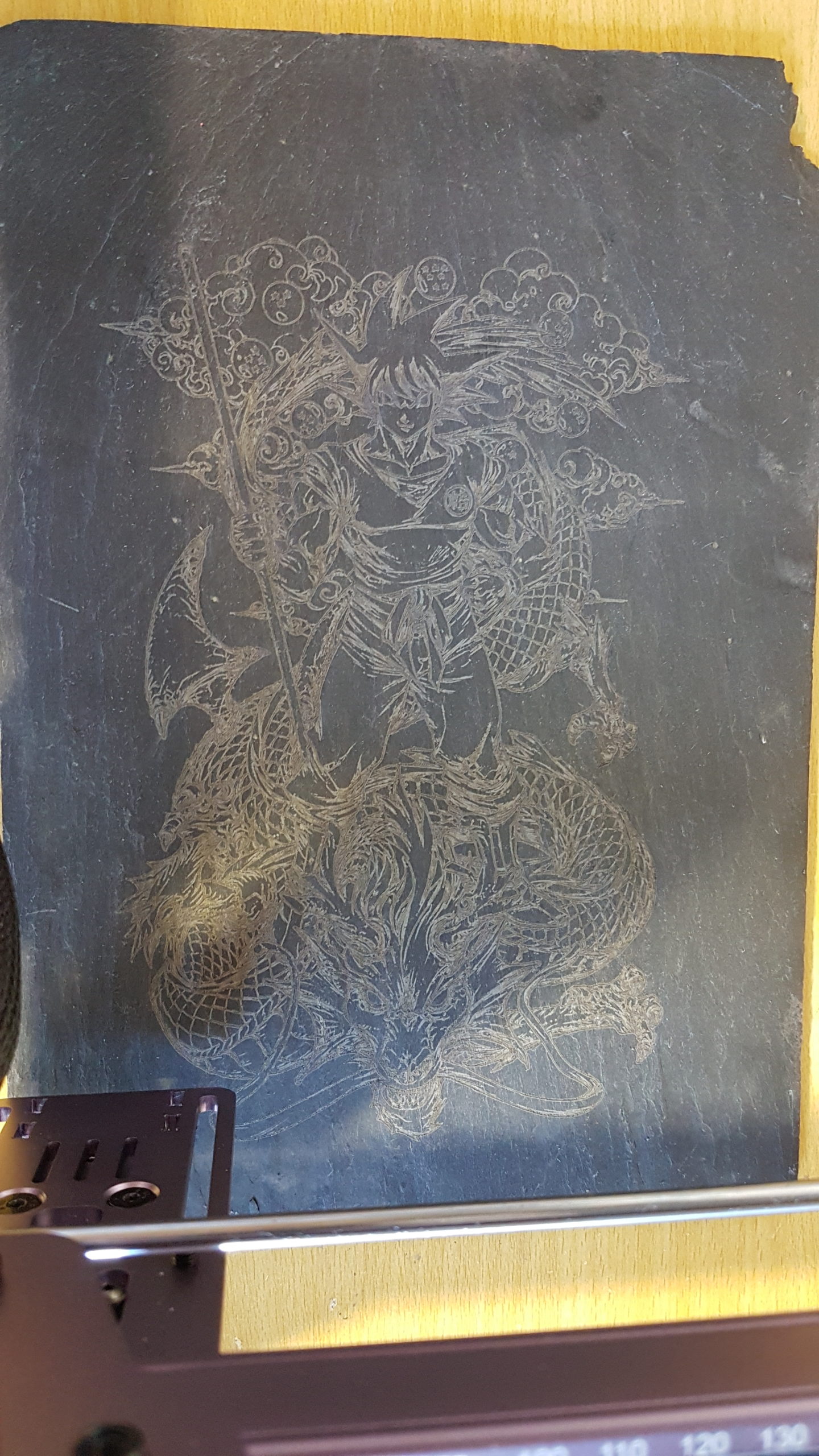

Gravure sur ardoise :

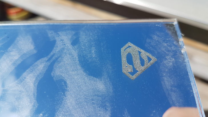

Gravure sur miroir. Ce motif n’as pas de sens, mais n’oubliez pas d’utiliser le mode miroir (la pièce est gravée à l’envers du miroir) :

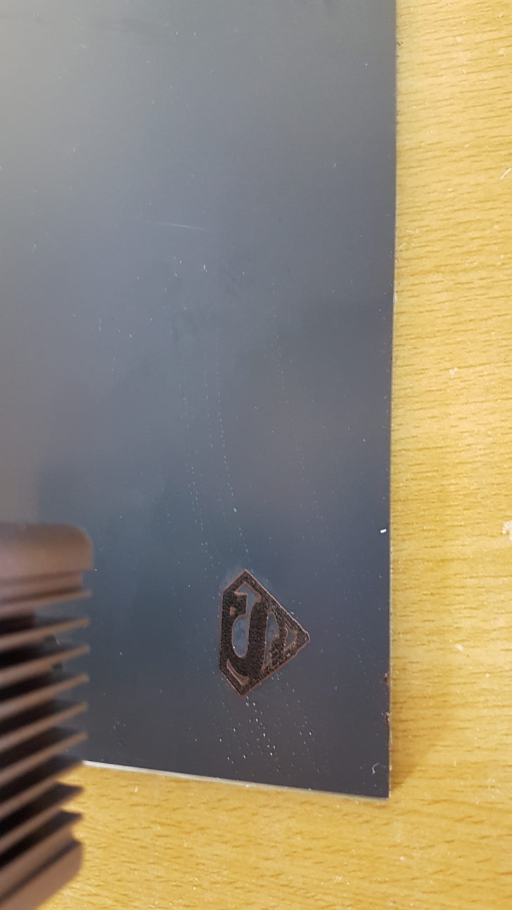

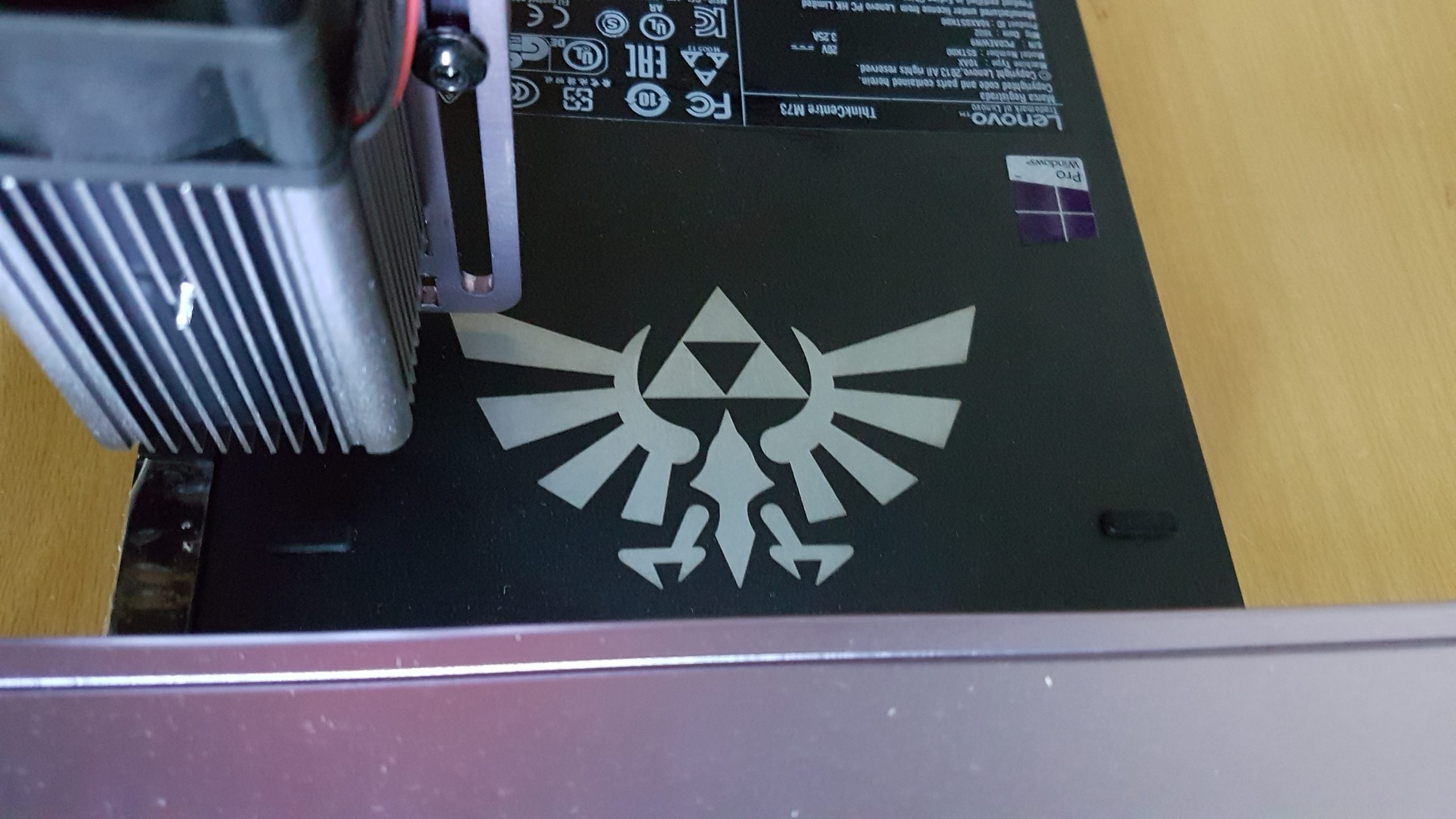

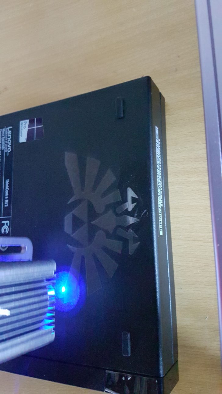

Gravure sur de l’acier, ici le capot d’un mini PC. Une fois gravé, il faut nettoyer la surface à l’alcool isopropylique.
