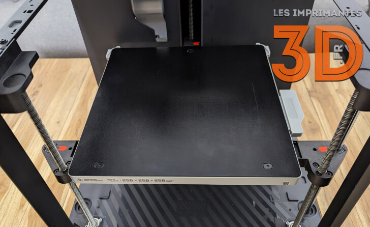

Nivellement du plateauAutomatique

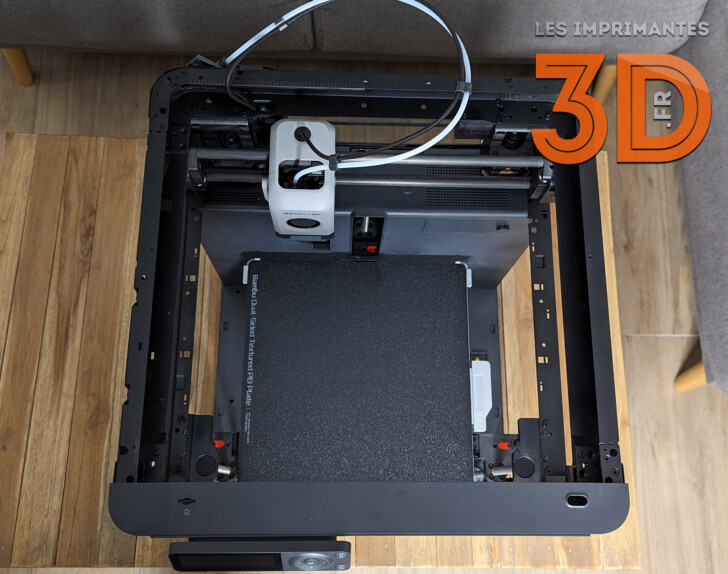

Sous le capot ?
Contrairement à mes habitudes, je n’ai pas encore désossé la P1P. La machine n’étant pas Open Source, en dehors d’éventuelles réparations, il n’y a que peu d’intérêt. De plus, un autocollant d’annulation de la garantie protège la dernière vis qui maintient le capot. Pour ma curiosité, je m’y attarderai tout de même plus tard, n’hésitez pas à suivre l’actualité du forum Bambu Lab si cela vous intéresse aussi.
sticker d'annulation de garantie
Montage de la P1P
Comme pour le déballage, vous pouvez retrouver le montage dans la vidéo en début d’article. Pour une version plus condensée mais tout aussi efficace, Bambu Lab détaille également toutes les étapes dans sa vidéo de déballage ci-dessus.
Il n’y a que quatre choses à faire : fixer le support de bobine ainsi que le support de tube PTFE, libérer le plateau maintenu par trois vis pour le transport et fixer l’écran en façade.
Tout est aussi expliqué dans la très courte (mais bien faite) notice papier (en anglais) fournie dans le carton.
Il ne faut vraiment pas plus de quelques minutes, même pour les débutants.

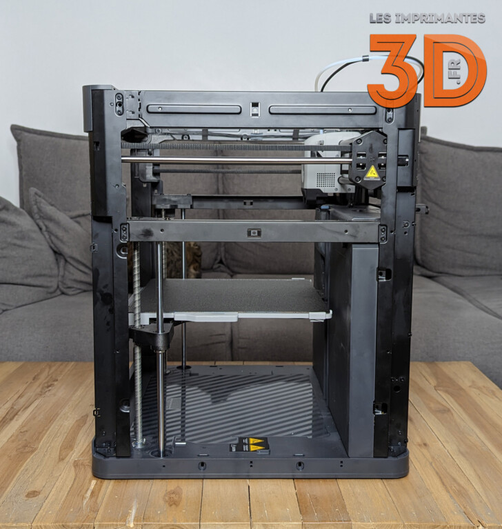

Zoom sur l’extrudeur Direct Drive
L’extrudeur Direct Drive à double entrainement qui navigue sur deux tiges en carbone est, tout comme le firmware, propriétaire. Il est compact et entièrement caréné. Le carénage est d’ailleurs aimanté, ce qui facilite la maintenance de la machine. Lorsque l’on ouvre ce dernier, on tombe sur une hotend tout-en-un de type Print core chez Ultimaker.
L’avantage d’une telle tête d’impression, c’est que l’on peut changer de buse très facilement sans avoir à assembler la buse et le heatbreak dans le corps de chauffe où tout mauvais serrage résultera sur une fuite de filament. Contrairement à ce que l’on pourrait penser, puisque tout ne forme qu’un bloc, le surcoût n’est pas exagéré. En effet, la hotend avec buse inox est vendue 8,99€ et celle en acier trempé 13,99€ seulement.

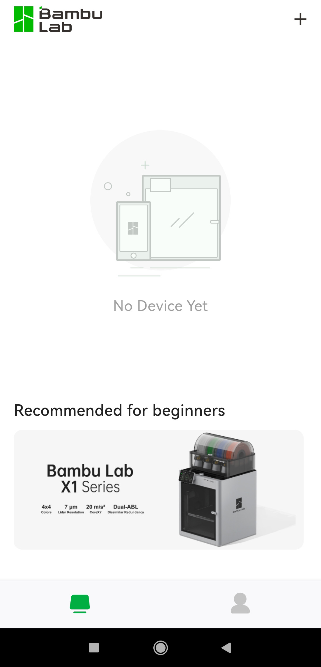

Bambu Handy

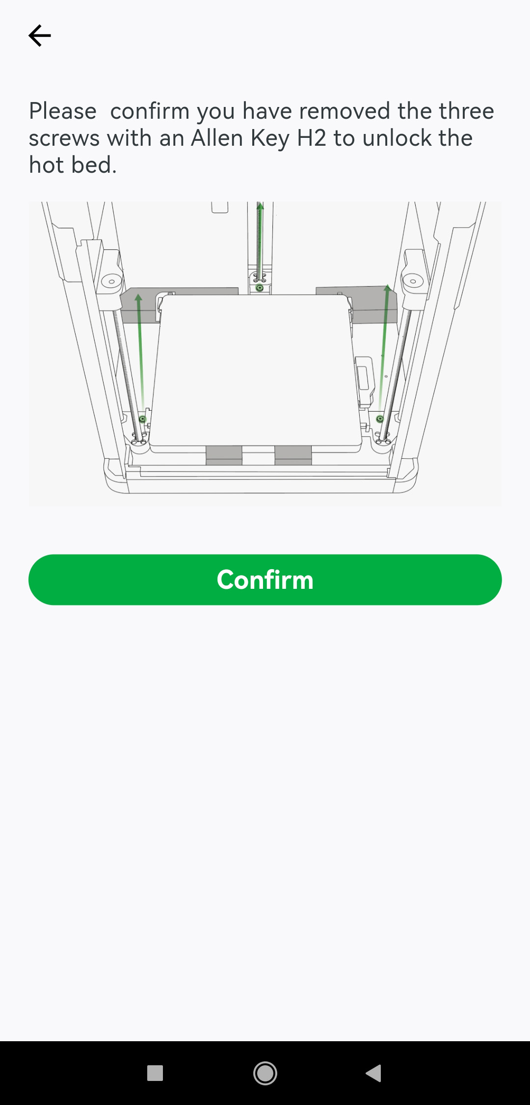

C’est cette application mobile et le petit écran qui nous prennent par la main. Ce dernier nous conseille d’avoir bien lu le manuel et de vérifier que les vis de sécurisation du lit ont bien été retirées. Après ça, on est invité à choisir une zone géographique avant de passer sur l’application. Sur celle-ci, il faut créer (si ce n’est déjà fait) un compte Bambu Lab Cloud afin de s’y connecter et d’y lier la machine détectée en Bluetooth.
A l’étape suivante, l’application demande à quel réseau Wi-Fi on souhaite connecter l’imprimante. Il faut impérativement configurer le même réseau Wi-Fi que le périphérique sur lequel l’application est installée. Dans mon cas de figure, le téléphone était connecté sur un réseau 5 GHz alors que la machine n’est compatible que WiFi 2.4 GHz. Il a donc fallu que je change de réseau sans-fil (uniquement le temps de la configuration).
Ensuite, tout comme l’écran, l’application indique qu’il est impératif de retirer les vis qui sécurisent le plateau chauffant durant le transport et propose une mise à jour OTA s’il y en a une.
Finalement, on repasse sur l’écran où on est invité à démarrer les routines de calibration automatique (mise à niveau du plateau, tests de vibrations, etc).

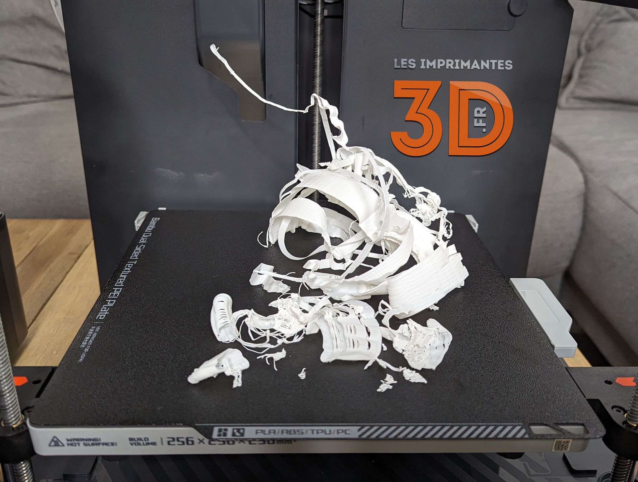

Si le bateau présente quelques défauts (qui peuvent en partie être attribués au PLA Mat sous un fort éclairage LED), le résultat est plus qu’honorable compte tenu de la vitesse d’impression. Les pontages sont bons et il n’y a aucun cheveux d’ange (stringing) qui traine.

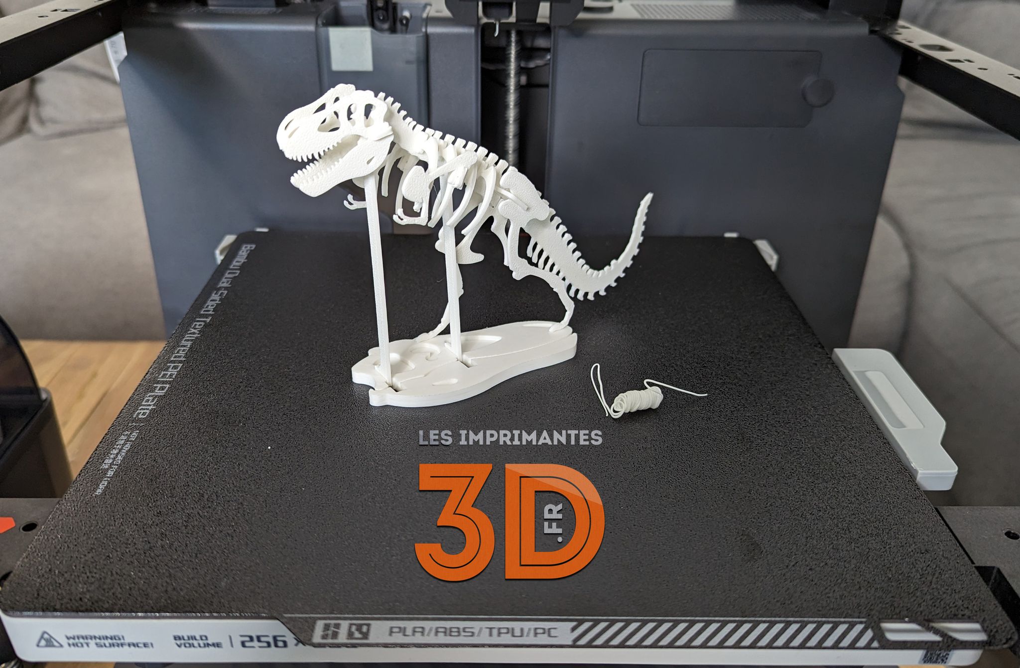

Le petite queue de cochon en PLA n’est pas la trace d’un échec mais tout simplement de la purge automatique de l’extrudeur qui est évacuée à l’arrière de la machine par une petite trappe qui fait office de poubelle :

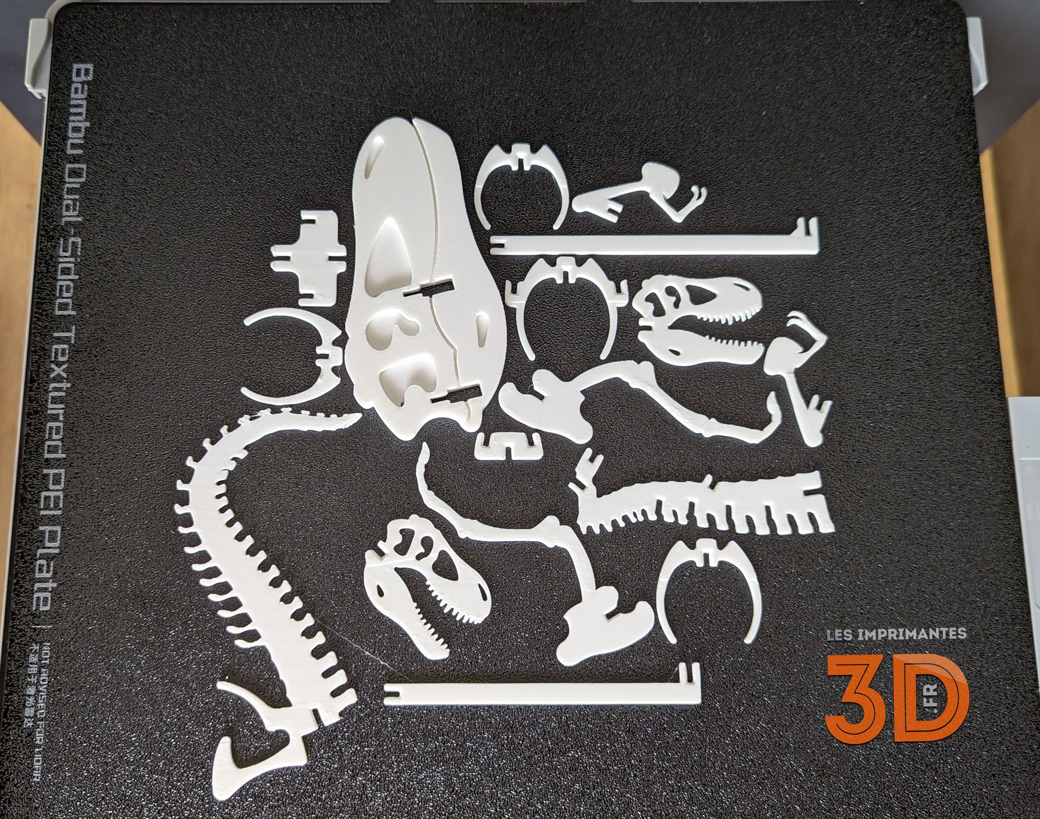

Le second objet est un puzzle dinosaure (3Dino Puzzle) qui a beaucoup plu à mes enfants :
Malgré les nombreux petits objets sur le lit sans aucun artifice d’accroche, aucun ne s’est décollé durant la petite heure d’impression. La tolérance est parfaite et toutes les pièces bien lisses s’emboitent parfaitement.

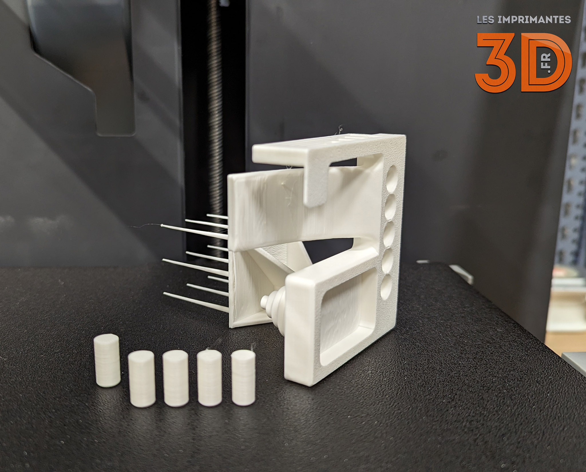

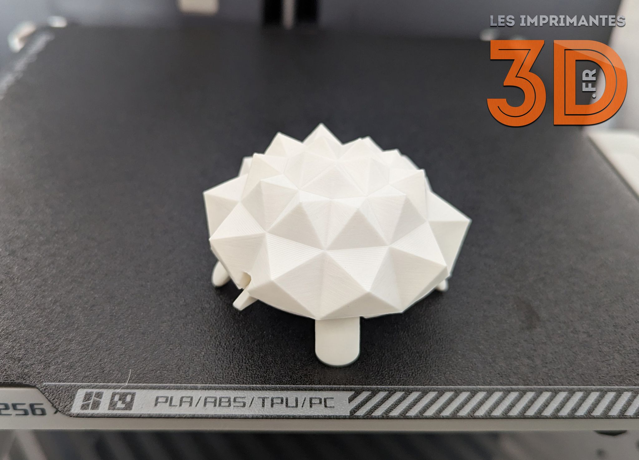

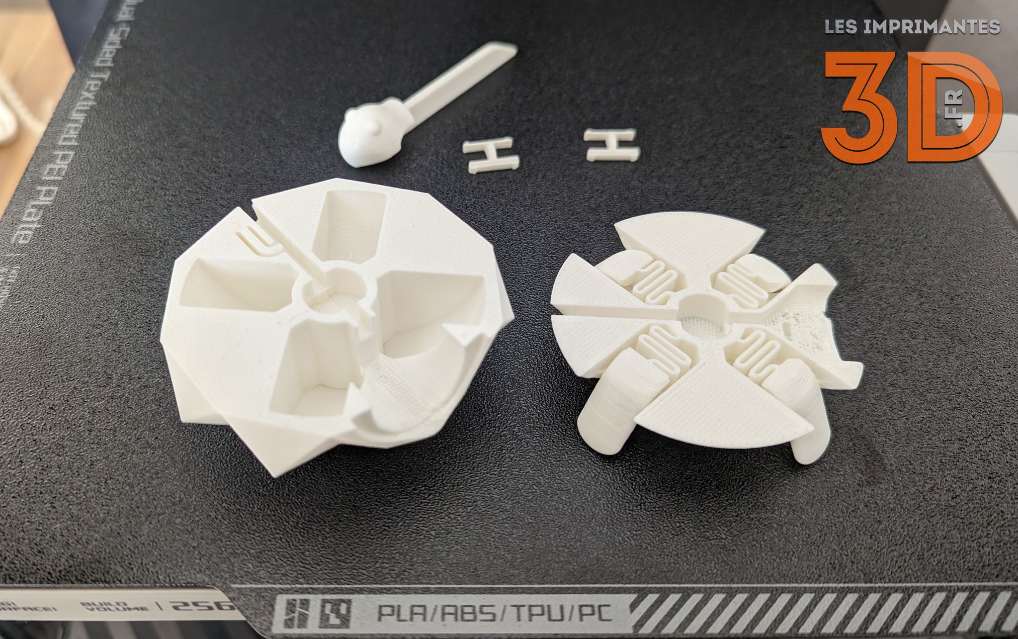

Le troisième objet est une tortue articulée (tête, queue et pattes) fabriquée en un peu moins de 2 heures :
Pour cette impression, les cinq pièces ont été imprimées les unes après les autres. Le trancheur a donc été réglé en mode “par objet” et non “par couch”e pour la séquence d’impression. Ici aussi, la qualité est irréprochable et l’animal s’assemble sans souci.

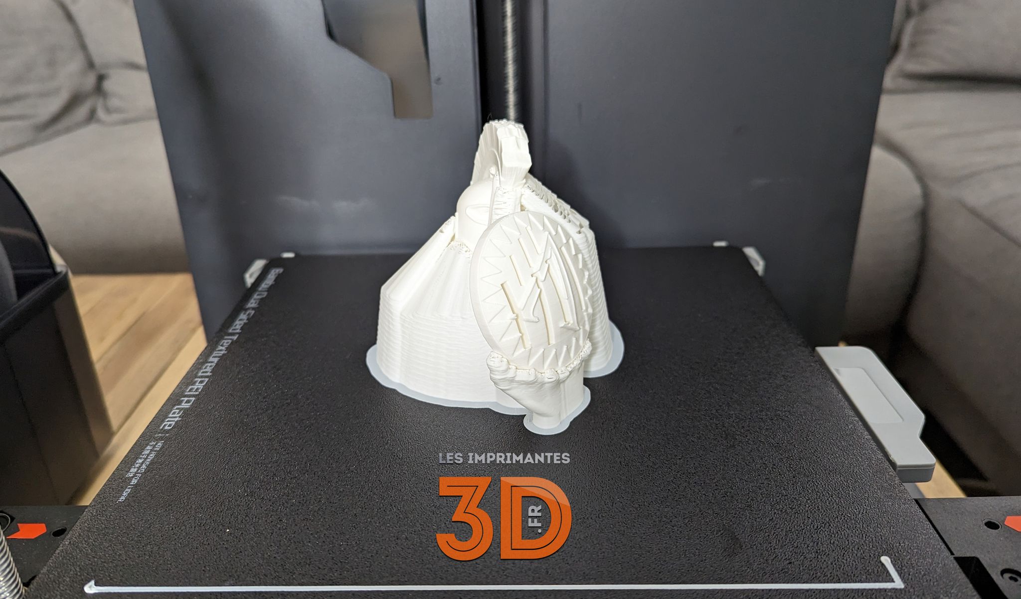

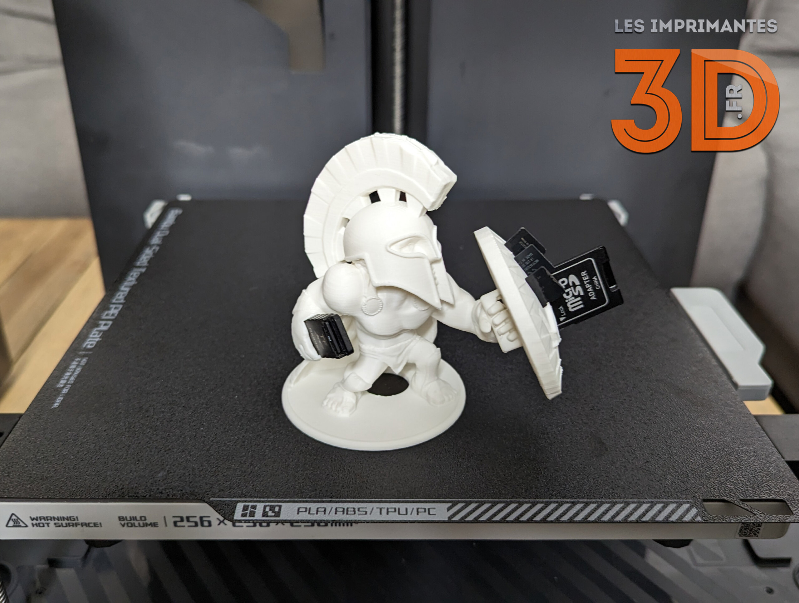

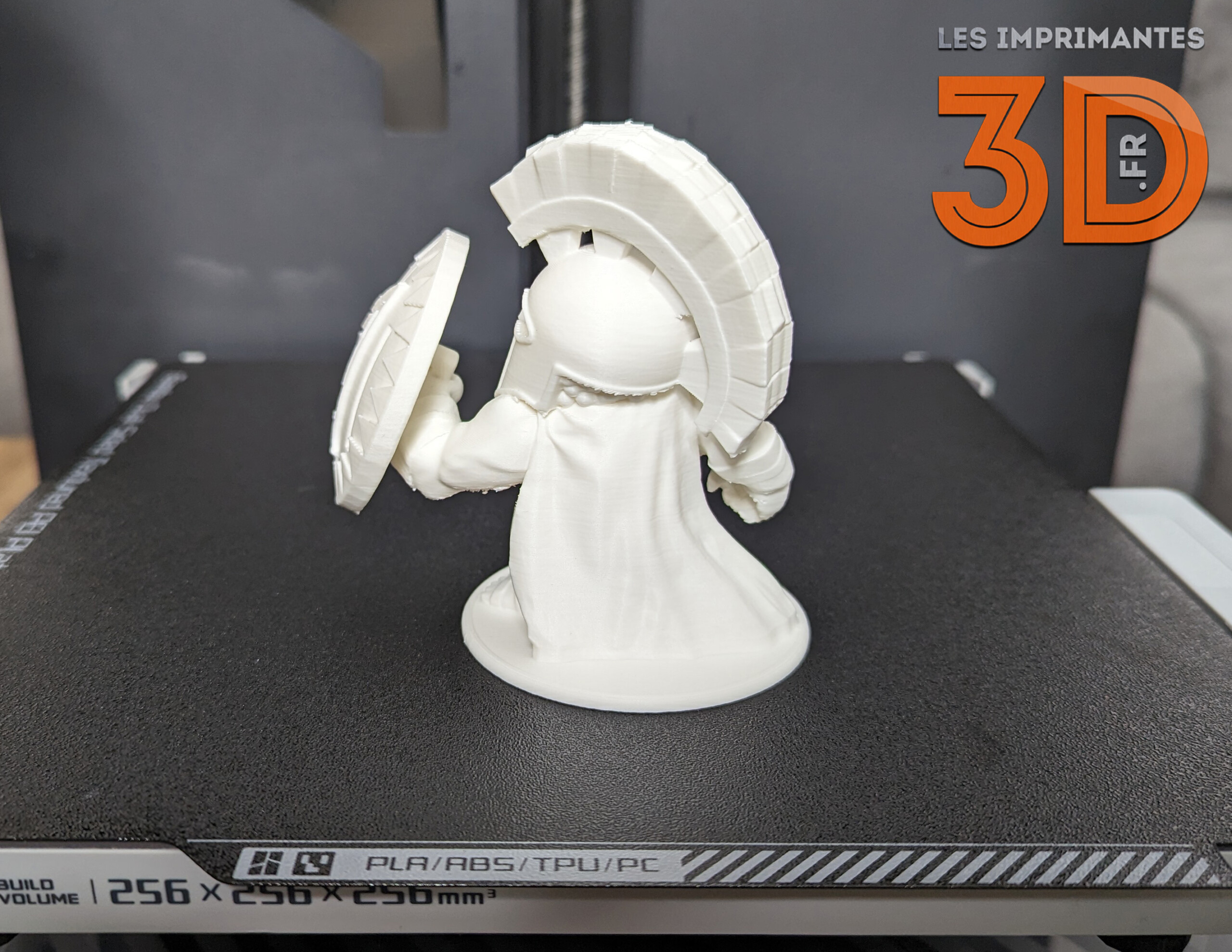

L’avant dernier objet que j’ai choisi en guise de test est un véritable coup de coeur. C’est un Spartan, support de cartes SD et de clé USB, magnifiquement bien réalisé en environ 3h30 :
Outre la qualité du modèle avec les différentes tailles d’emplacements pour les cartes SD et microSD en guise de flèches dans le bouclier, le rendu est bluffant pour du dépôt de fil fondu, notamment au niveau des doigts et de la barbe. Et pourtant, il y avait énormément de supports faciles à retirer, très bien gérés par le trancheur Bambu Studio (dont je vous parle juste après).

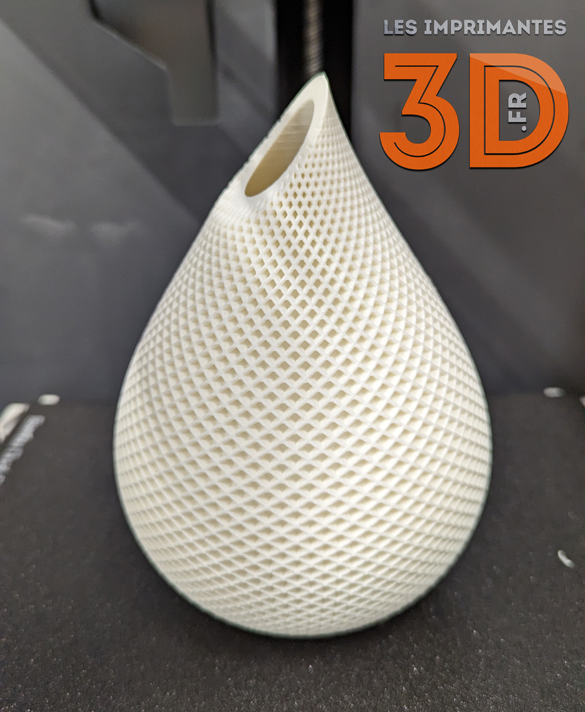

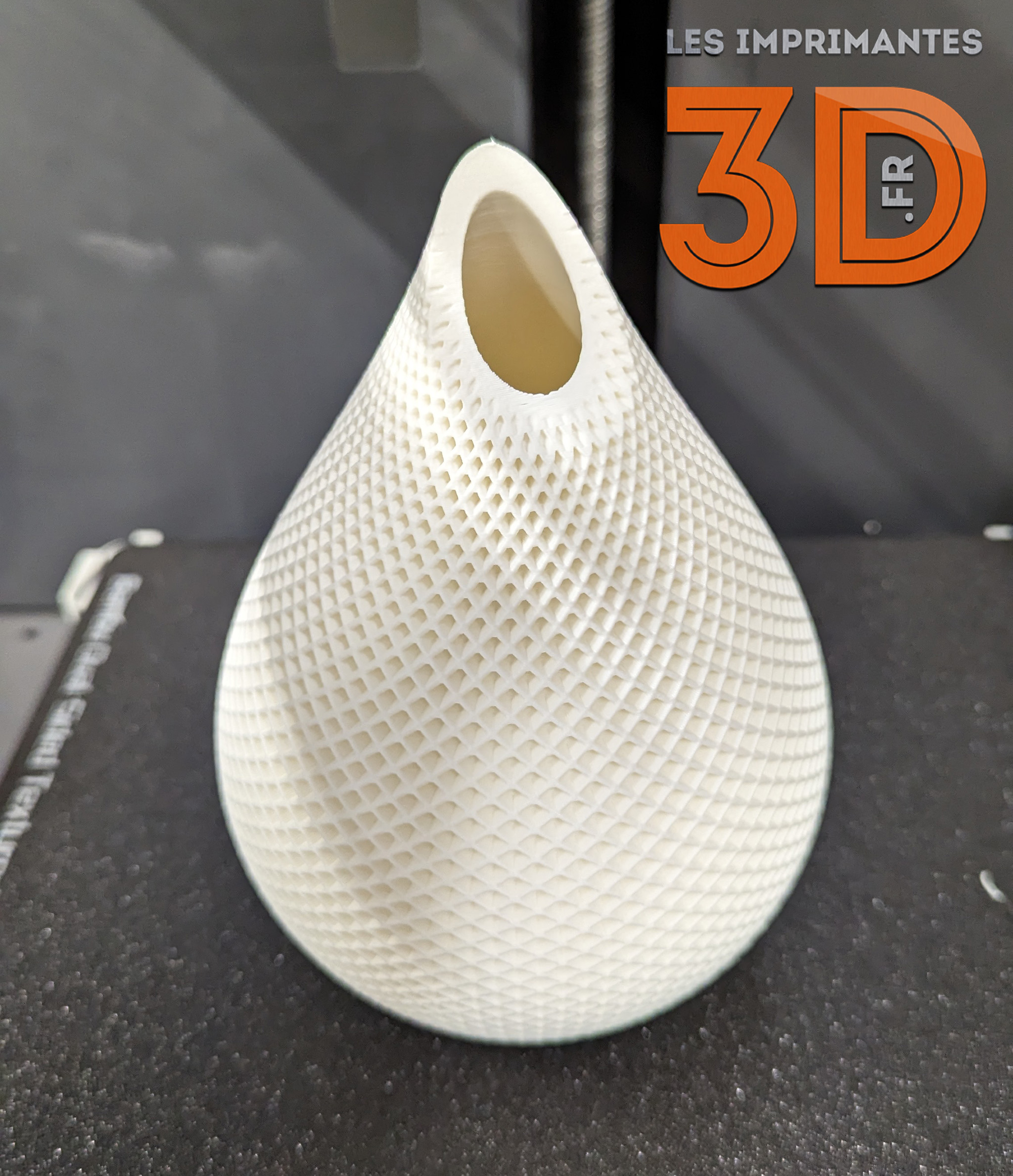

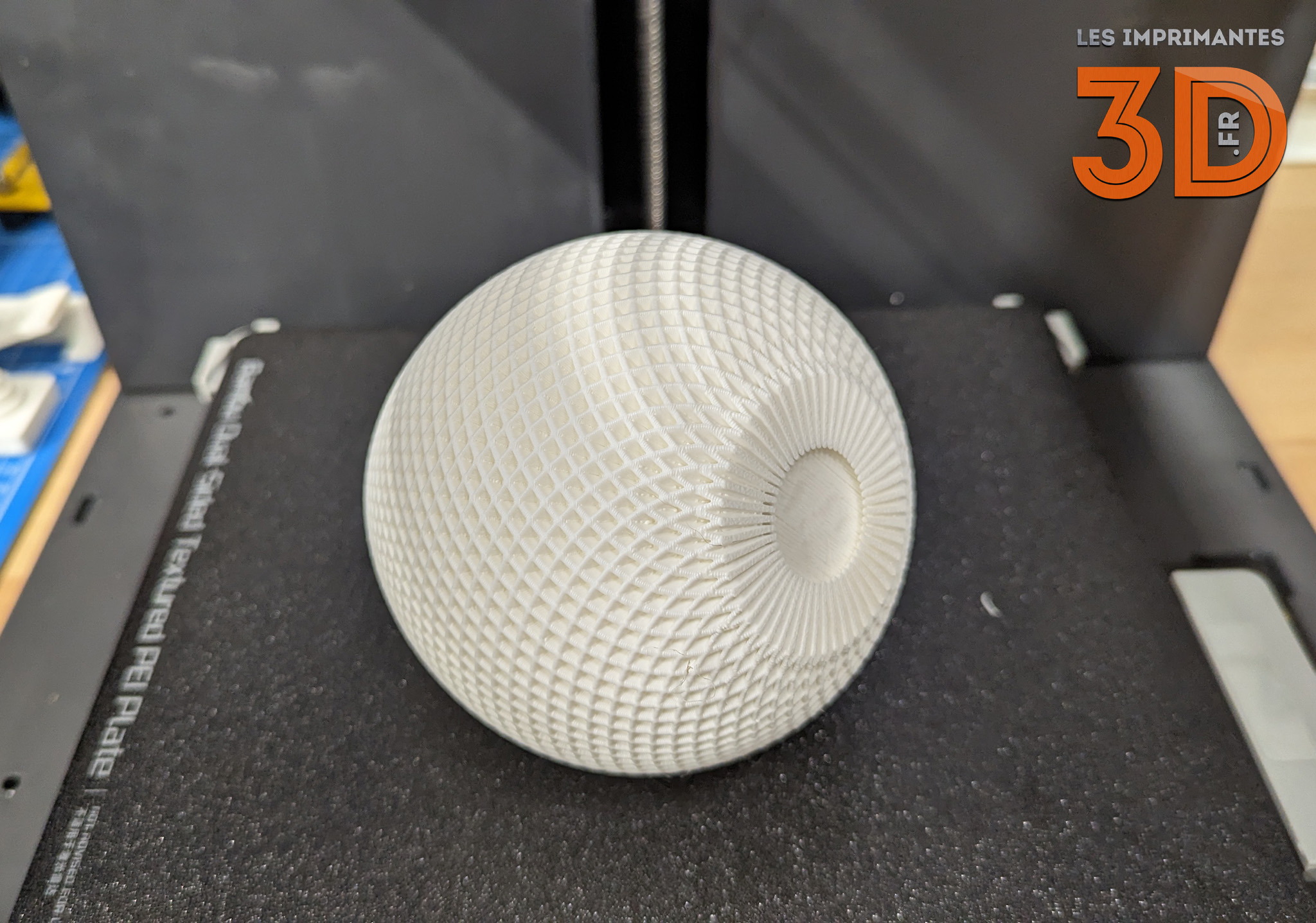

Le dernier print de la carte SD est un très beau vase, pas imprimé en mode vase, et qui a donc mis près de 12 heures à sortir.
Au delà de la durée du job, la qualité est ici aussi très bonne.

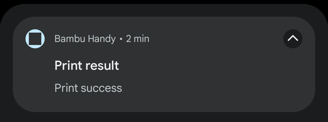

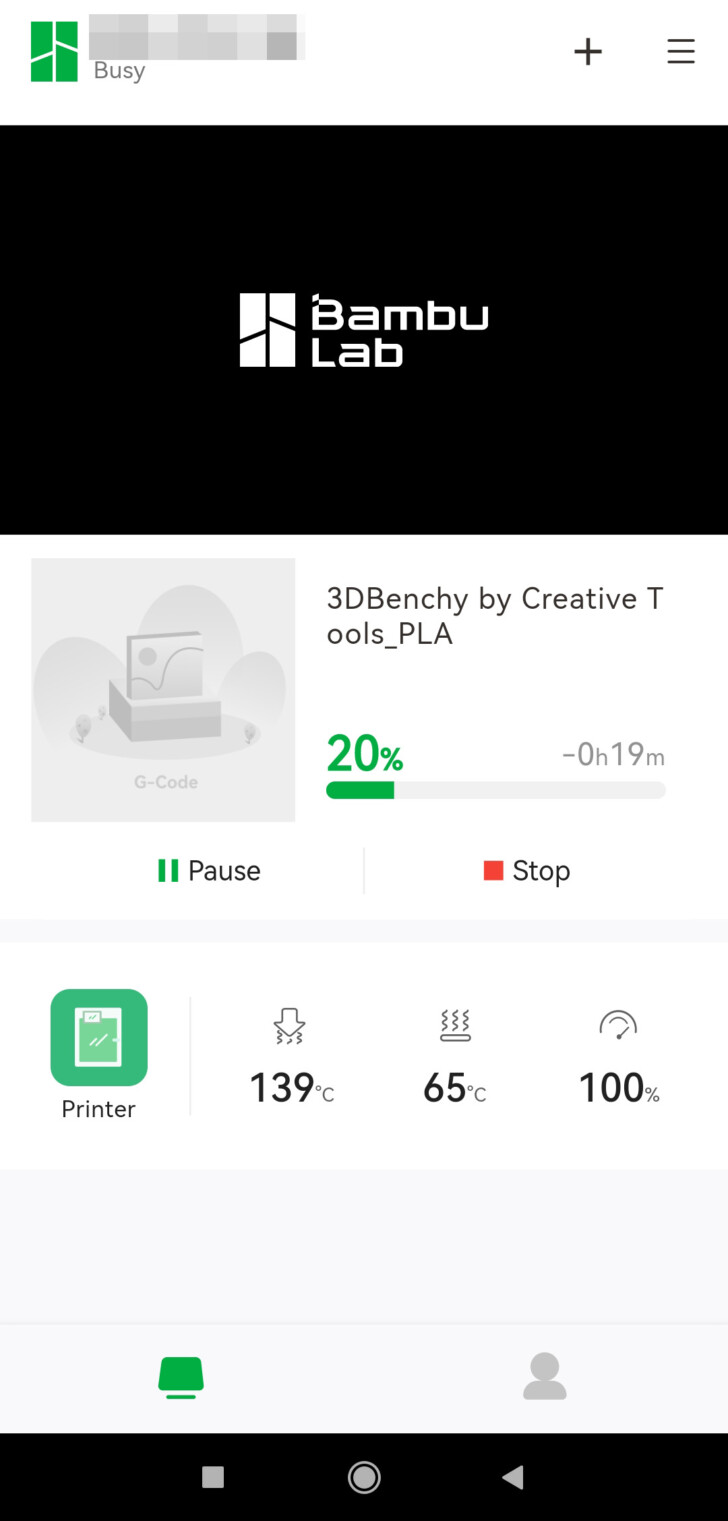

En parlant de durée, je n’ai donné que des estimations, faute de statistiques de fin de print. Que ce soit sur l’application, sur le trancheur BL Studio ou tout simplement à l’écran, nous n’avons aucune information quand une impression est terminée, si ce n’est une notification de la fin de la tâche. Je me suis donc basé sur les courbes de ma prise connectée pour définir approximativement les heures de fin d’impression.
notification de fin de print
Notification de Bambu Handy sur mobile

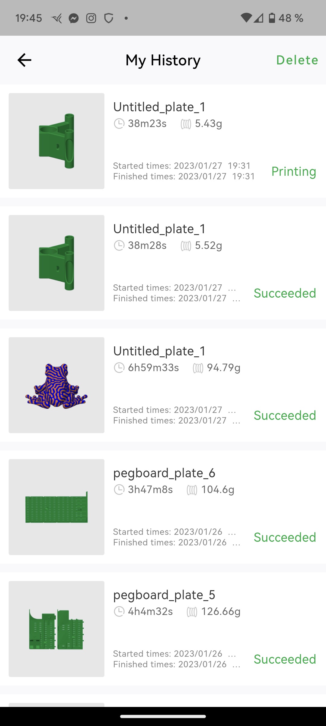

Sans forcément demander autant de détails qu’avec le Speeder Pad (et plus généralement Klipper) de la V400, j’espère vraiment qu’une mise à jour du firmware viendra combler ce manque d’information. D’autant plus que c’est une donnée qui est affichée sur la X1 en fin d’impression !
Je me suis aperçu après coup que toutes les impressions “cloud” sont historisées dans les informations du compte sur l’application Bambu Handy. C’est déjà pas mal même s’il n’y a pas l’historique des prints réalisés depuis la carte SD ou en mode LAN only.
bambu handy history
Historique des impressions 3D sur Bambu Handy

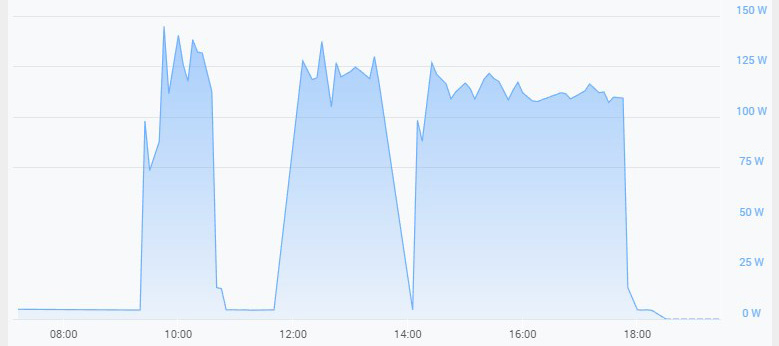

Consommation électrique
consommation électrique de la bambu p1p
Avec la hausse des prix de l’énergie de ces derniers mois, une imprimante 3D peu énergivore est la bienvenue. C’est le cas de la P1P qui consomme un peu plus de 100W en moyenne avec un lit à 65°C. A noter au passage que le lit comme la buse montent très vite en température. Le corps de chauffe en céramique de 40W n’y est pas pour rien.

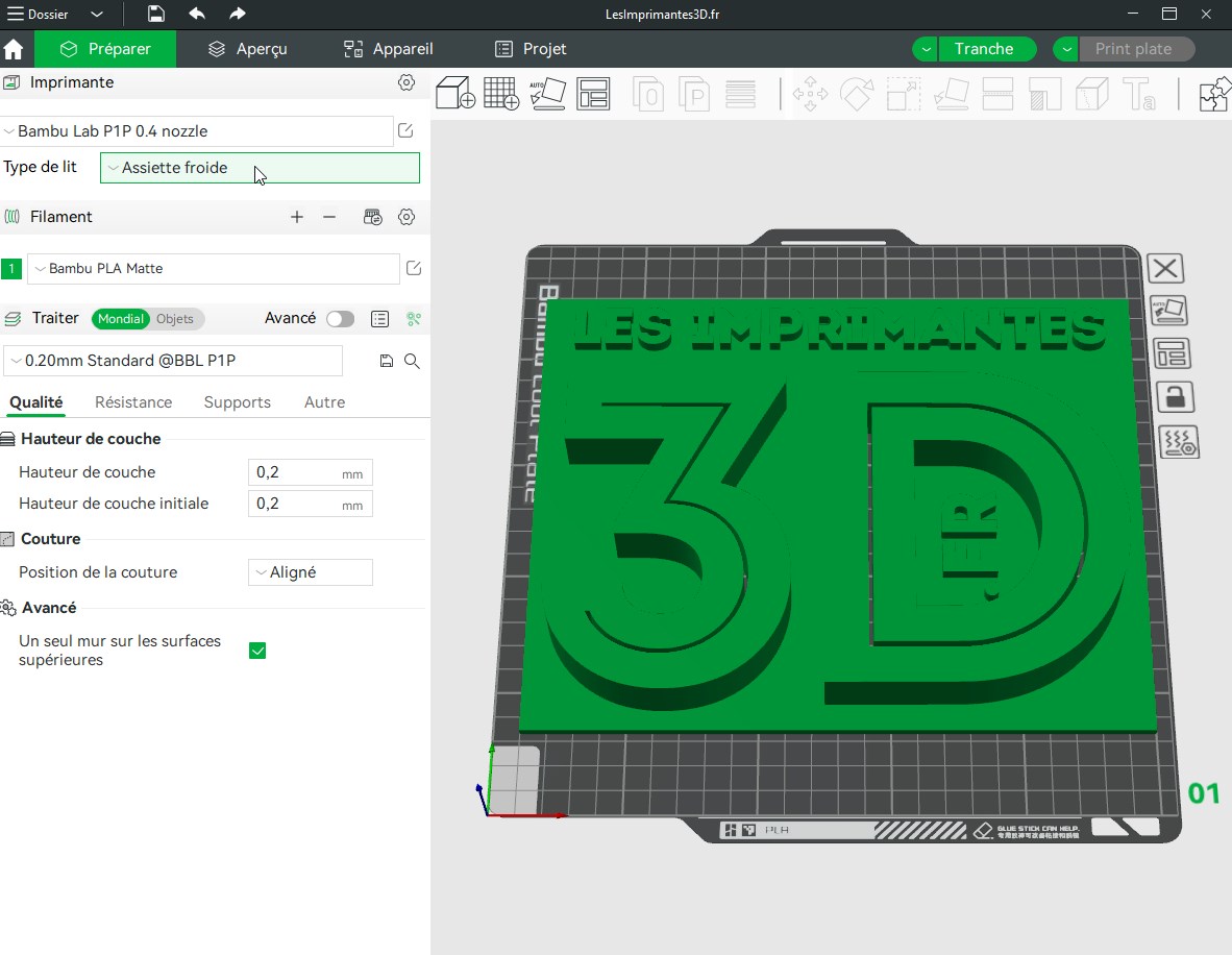

Logiciel Bambu Lab Studio et dernière impression en PLA mat
Pour continuer mes tests avec le PLA mat fourni en quantité généreuse avec l’imprimante, j’ai installé le trancheur préconisé par Bambu Lab, à savoir son logiciel baptisé Bambu Studio. Il s’agit d’un fork (une déclinaison) de Prusa Slicer qui est lui-même issu de Slic3r, apportant des fonctionnalités propres aux imprimantes 3D Bambu Lab comme le contrôle à distance. A ce sujet, il n’y a strictement rien à paramétrer, pas même l’adresse IP de l’imprimante. Tout comme l’application mobile Bambu Handy, le slicer voit automatiquement les imprimantes 3D (du constructeur) sur le même réseau Wifi.
bambu studio
Le logiciel est officiellement compatible Windows et Mac mais on peut aussi le compiler pour Linux puisqu’il est open source. Vous remarquerez sur la capture d’écran ci-dessus qu’il est possible de le passer en français. Je l’ai fait uniquement afin de vous démontrer pourquoi j’utilise toujours les softs de ce genre en anglais : les traductions approximatives me rebutent, je n’ai pas envie d’imprimer sur une “assiette froide” !
Pour mon premier tranchage, j’ai chargé le fameux KSR Torture Test avec les paramètres par défaut (sans support). J’ai été alerté de l’importance des surplombs pour lesquels il serait préférable de mettre des supports avant que la durée estimée du print ne soit affichée :
Il y a une option pour désactiver la palpation du plateau avant impression si on veut gagner un peu de temps, en particulier quand la machine n’a pas bougé.

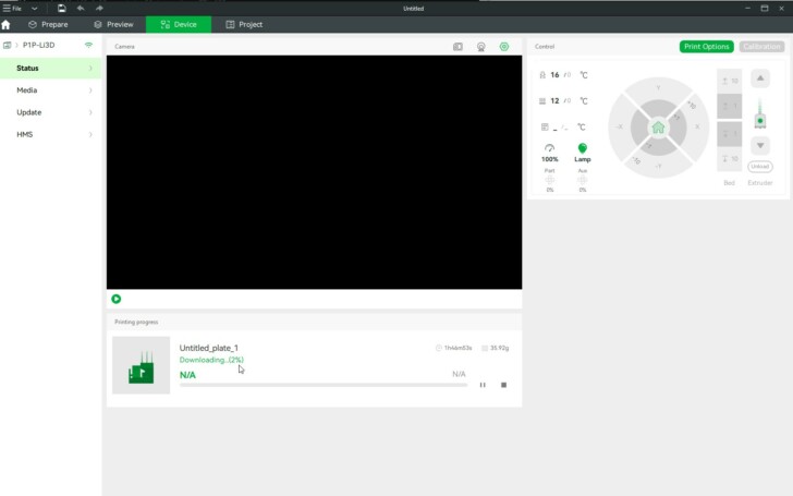

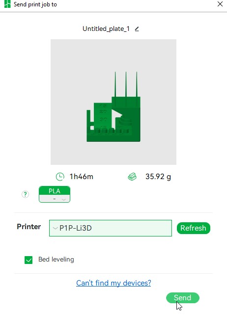

Ensuite, j’ai directement envoyé le fichier à l’imprimante 3D connectée. Et bien, j’aurais clairement été plus vite en exportant le gCode sur la carte micro SD ! En effet, le transfert passe par les serveurs cloud de Bambu, ce qui peut poser problème en terme de confidentialité (objet payant, réglage secret, etc) mais qui prend surtout un temps fou !
transfert du fichier à la P1P via le cloud
Transfert du fichier à la P1P via le cloud BambuLab
Je n’ai même pas surveillé le démarrage de l’impression 3D. La routine nettoie parfaitement la buse, fait un bed leveling si demandé, une ligne de purge et débute enfin l’impression. C’est très efficace.
Par sécurité, on peut contrôler l’impression à distance via le trancheur :
contrôle à distance avec Bambu Studio
Contrôle à distance avec Bambu Studio

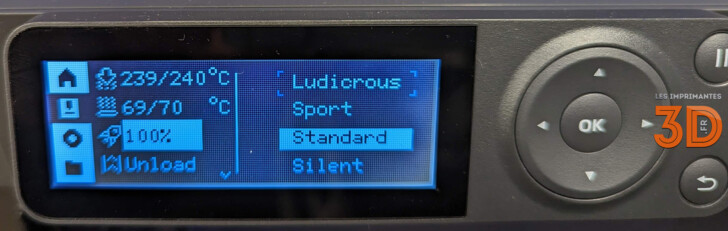

mode ludicrous
Si le clin d’oeil à Tesla avec le mode Ludicrous est rigolo, cela ne fera que modifier la vitesse par dizaines de pourcents. Par exemple, le mode Standard correspond à 100% tandis que le mode Silencieux réduit la vitesse à 50% (je n’ai pas encore testé les modes Sport et Ludicrous).

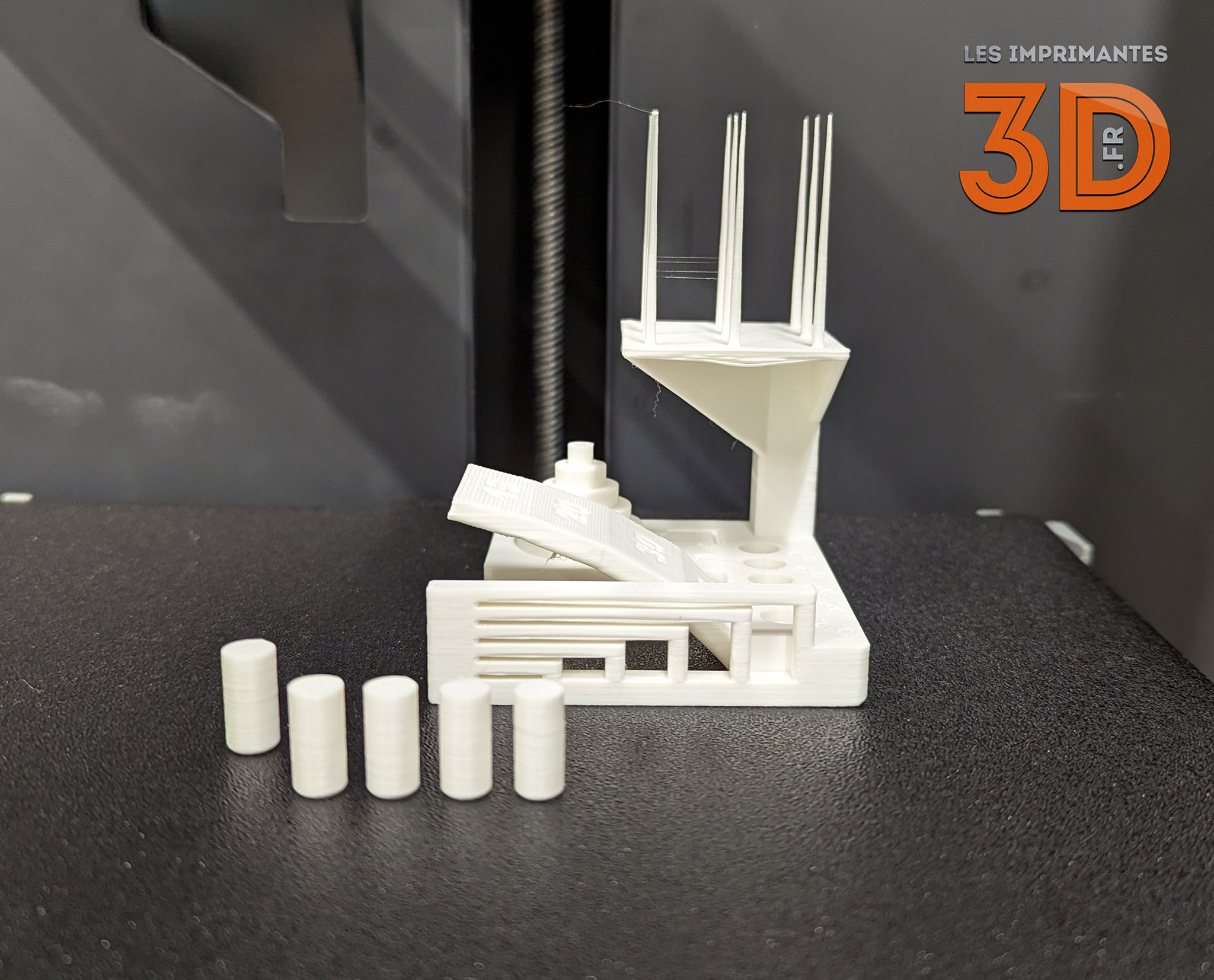

Venons-en du coup au résultat du KKS Tortur Test :
Il aura fallu deux bonnes heures pour en venir à bout avec des réglages de vitesse pourtant très conservateurs :
vitesse par défaut
réglages de vitesse et accélération par défaut
On a donc des mouvements à 480 mm/s (et non 500 mm/s) et surtout un remplissage plus lent que les périmètres intérieurs ainsi qu’une accélération à 10000 mm/s² (et non 2G). Malheureusement, il n’y a pas d’autres profils (contrairement à la X1, bien que ces derniers n’aillent pas plus vite).
En ce qui concerne la qualité du benchmark, l’éclairage ne pardonne aucunement au PLA mat de Bambu Lab. Cependant, même si cela se voit beaucoup moins à l’oeil et au toucher, les parois laissent penser qu’un calibrage plus fin du flow et des PID pourrait être bénéfique. Par contre, niveau tolérance, on ne peut pas faire mieux. Idem pour le stringing totalement absent des pics très propres. Les porte-à-faux sont bons, surtout si l’on tient compte de la vitesse et de l’absence de ventilation auxiliaire qui serait par contre appréciable pour les pontages. Les cotes sont correctes et la résonance est aux abonnés absents. La dernière couche est très belle et les écritures y sont très lisibles.

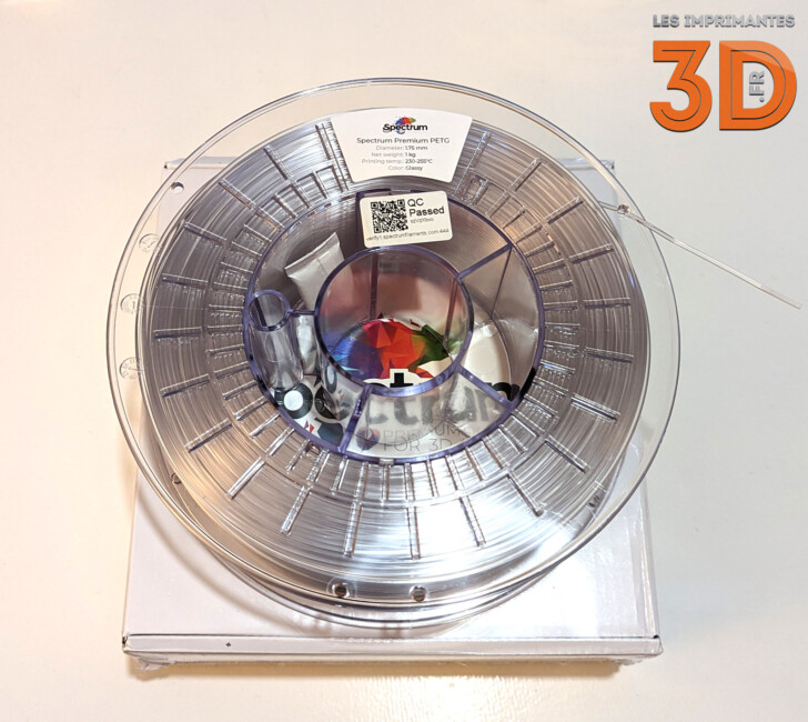

Impression avec du PETG
Comme je l’explique dans la vidéo, c’est la boutique en ligne Filimprimante3D, spécialiste du filament pour imprimante 3D comme son nom l’indique, qui nous a fourni le nécessaire pour réaliser un maximum d’impressions 3D au cours des tests de la BambuLab P1P. J’ai reçu beaucoup de fil PLA 1.75 mm que je réserve pour les impressions multicouleurs avec l’extension AMS.
J’ai ainsi pu tester des impressions en PETG avec un filament Glassy de la marque Spectrum :
PETG Spectrum Glassy
Comme vous pouvez le remarquer sur la bobine, il y a un QR Code. En le scannant, on est renvoyé sur la page du contrôle qualité de la bobine où l’on trouve aussi les caractéristiques techniques du plastique.

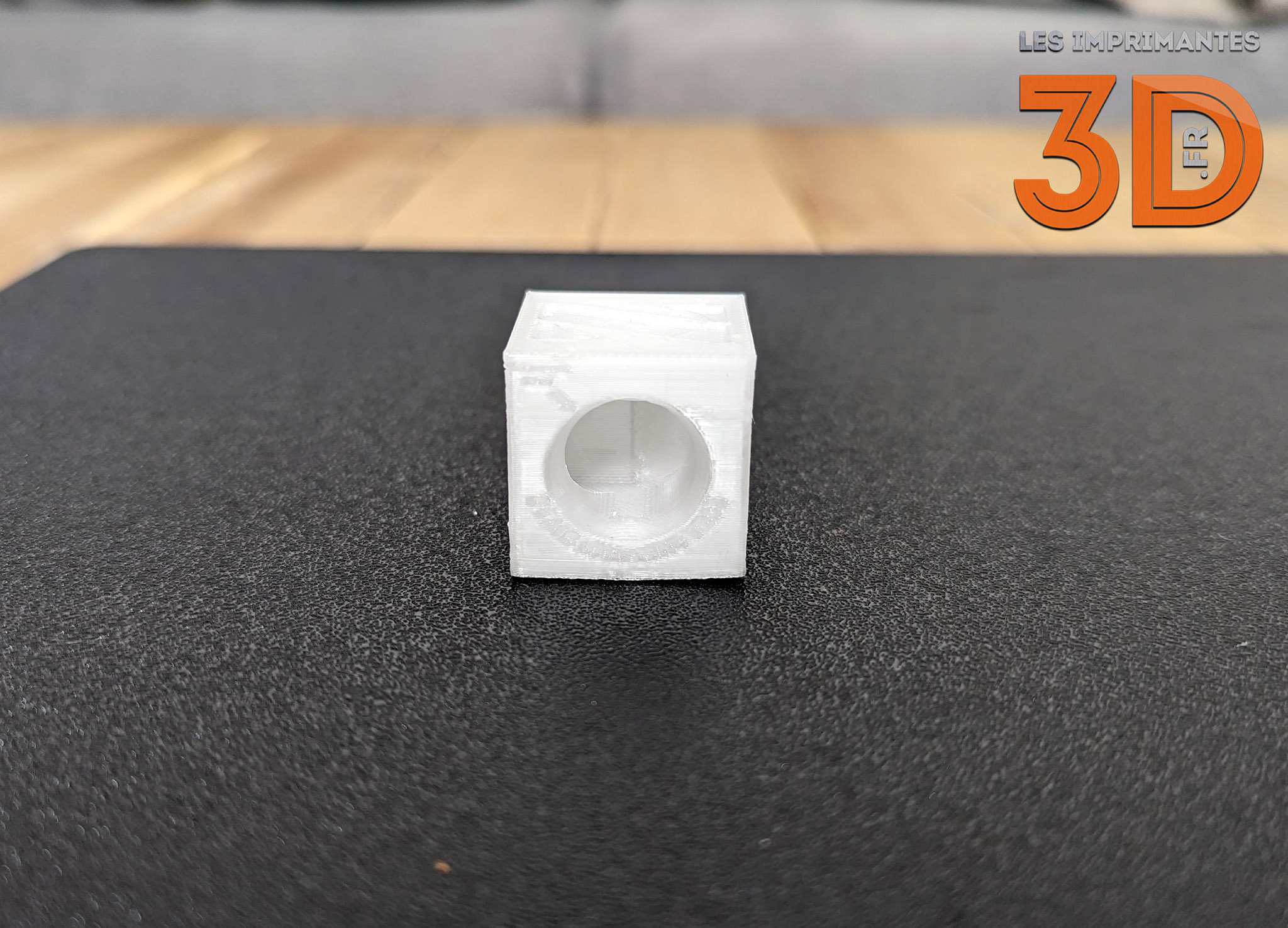

Malheureusement, Bambu Studio ne propose pas de profil pour le PETG. Je suis donc parti du profil PLA basique pour lequel j’ai modifié les températures, la vitesse volumétrique, la vitesse d’impression et le débit de filament :
Je ne sais pas si c’est suite à une mise à jour de Bambu Studio ou une mauvaise manipulation initiale de ma part mais j’ai désormais un profil pour le PETG ainsi que tous les profils de qualité qu’on pouvait déjà retrouver sur la X1.

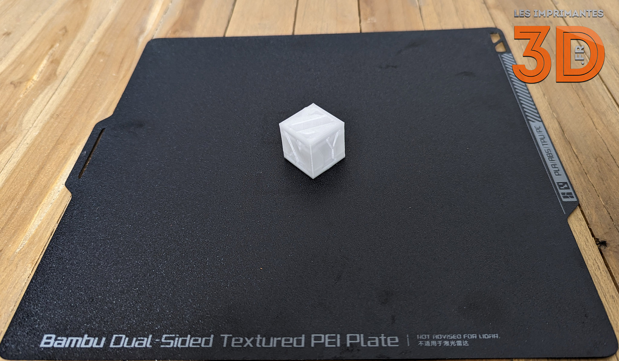

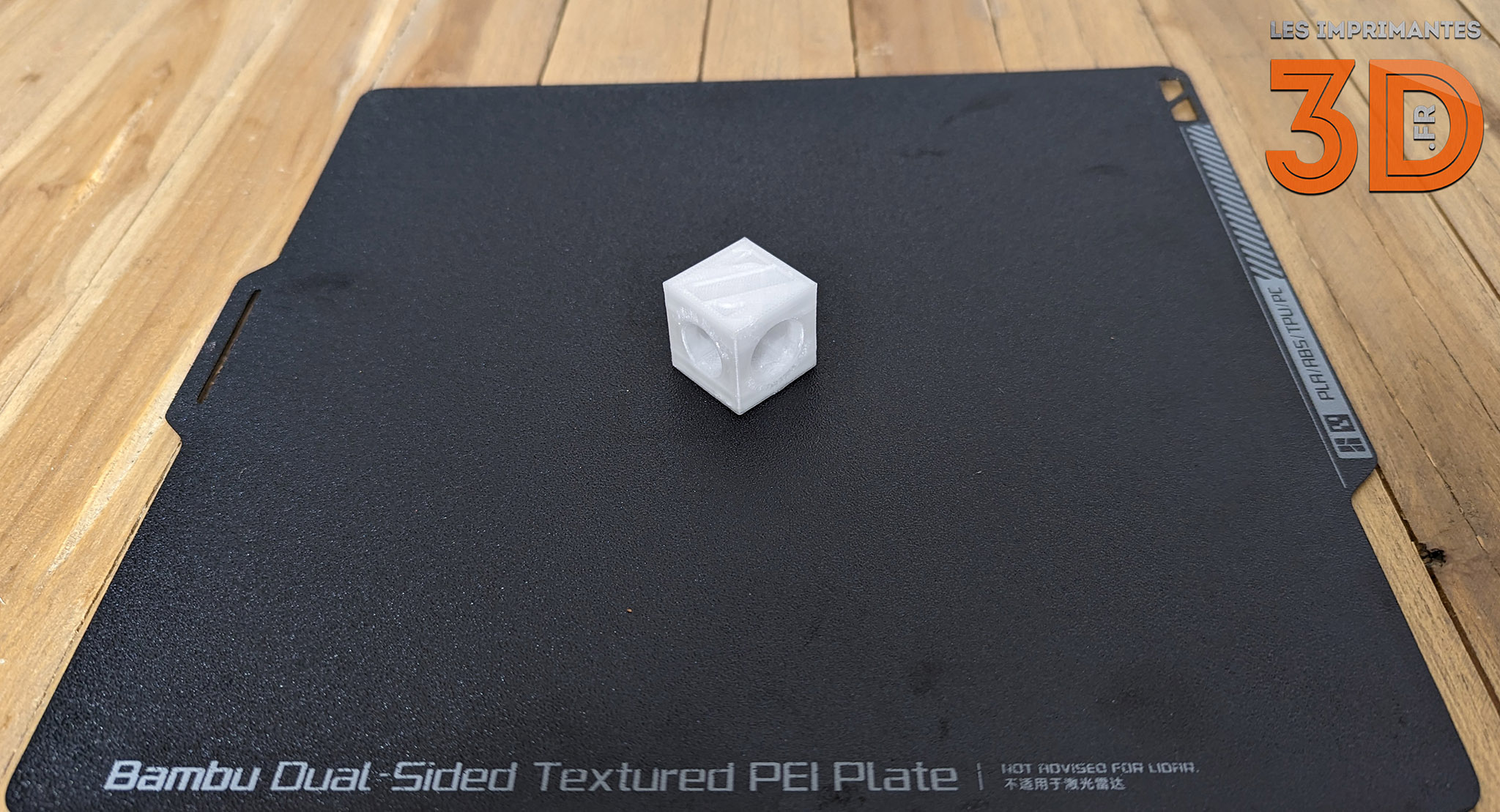

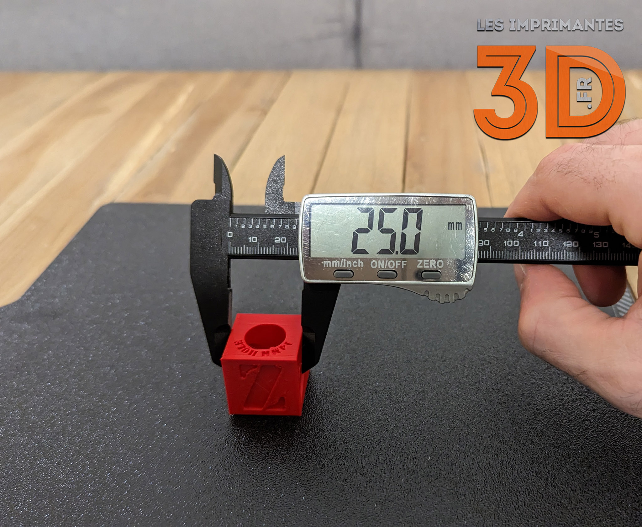

Voici le résultat avec un petit cube de calibration imprimé en une vingtaine de minutes :
En fonction du remplissage, ce PTEG Glassy va donner un un effet verre plus ou moins transparent ou “glacé” du plus bel effet.
Je n’ai toujours pas réussi à trouver un setup photo qui rende justice aux impressions mais croyez-moi, c’est très beau en main ! Au niveau de l’impression elle-même, on peut tout de même noter une légère sur-extrusion qui rend les écritures difficilement lisibles, les cotes faussées de 0.1 mm et un léger curling sur un coin. Étrangement, la dernière couche semble manquer de matière.
En tout cas, même si avec un tel profil et une telle taille d’objet la vitesse n’est pas mise en jeu, c’est un bon début en PETG, d’autant plus que je n’ai pas pensé à couper la ventilation.

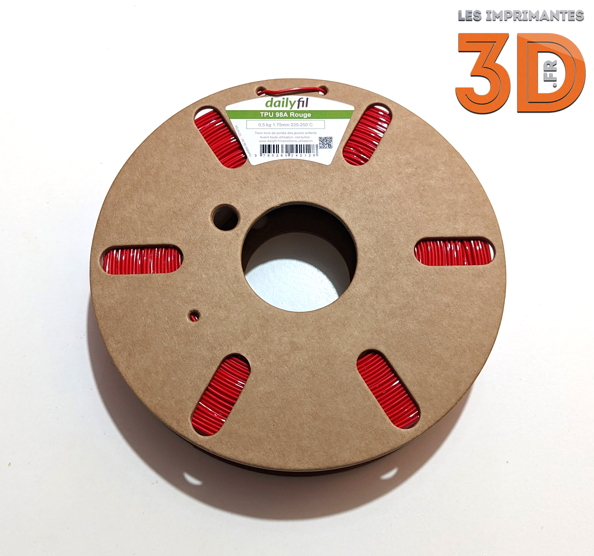

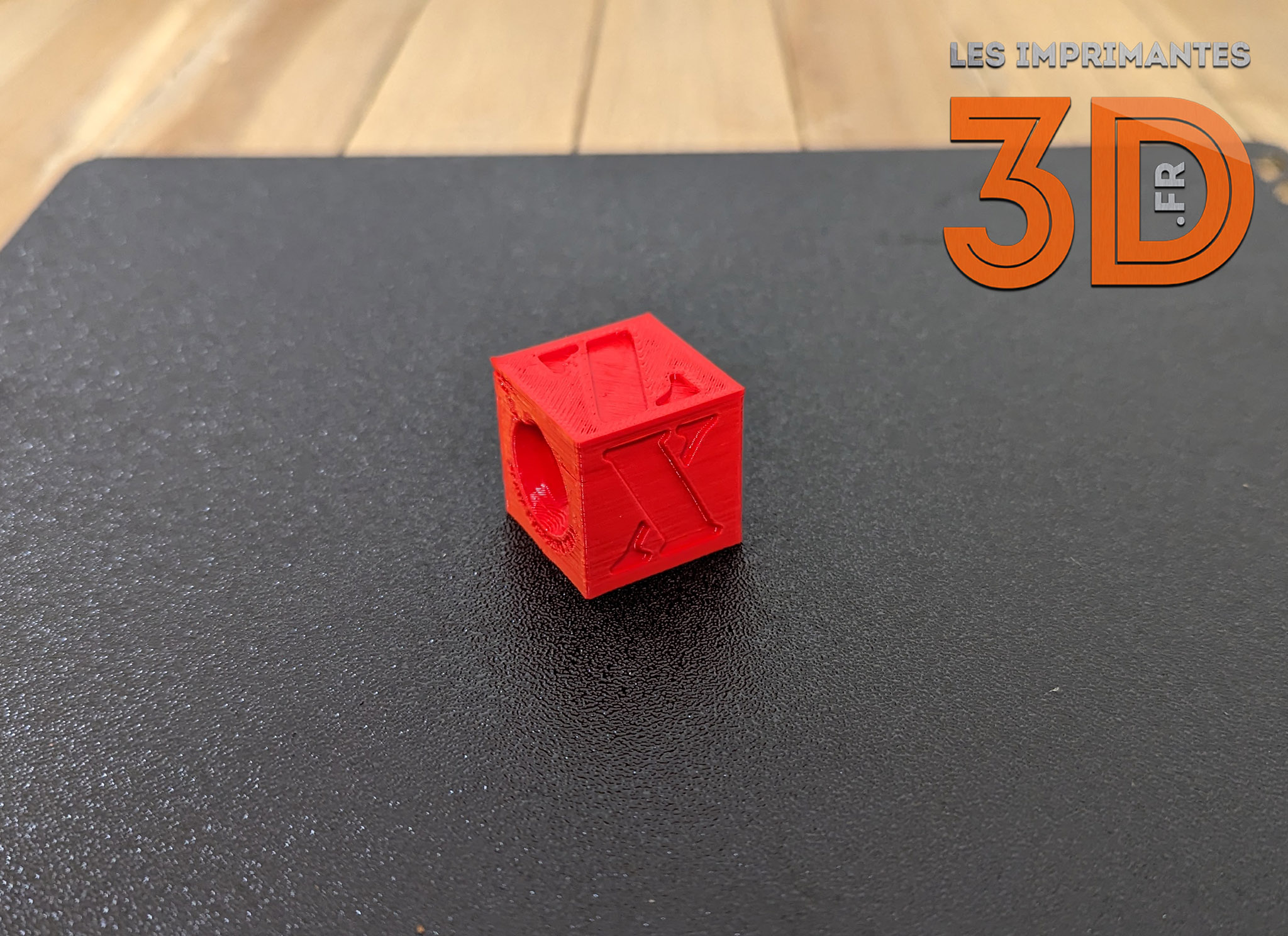

Impression avec du TPU 98A

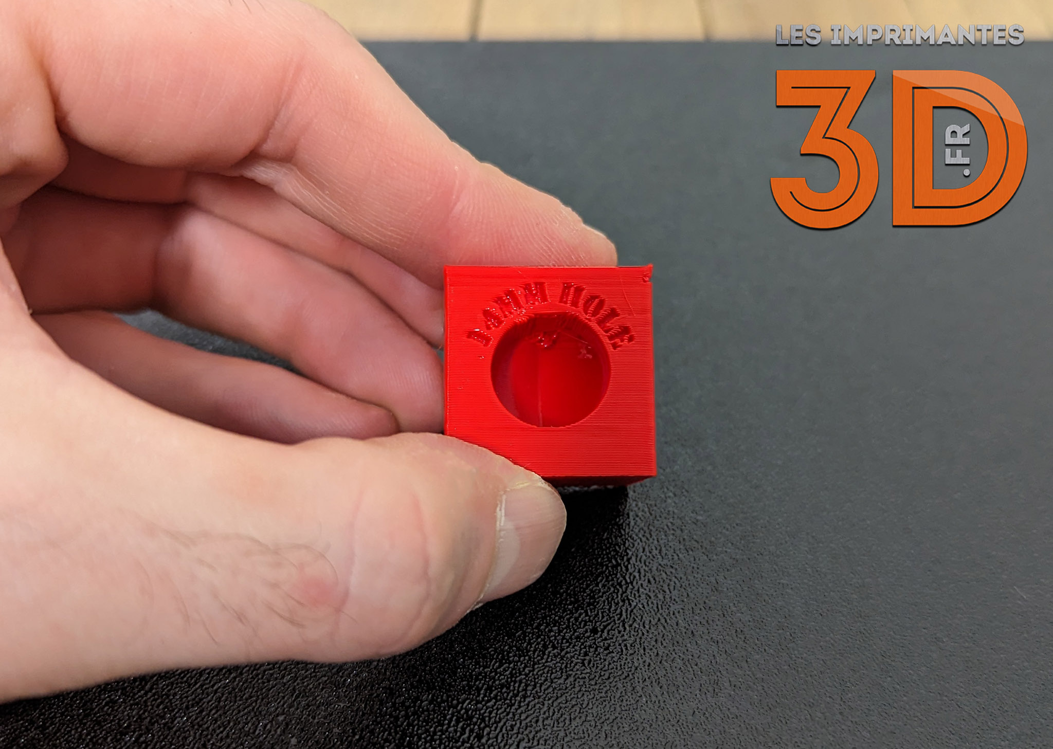

Pour finir, j’ai réalisé le même cube avec du fil flexible, plus précisément du TPU 98A de la marque Dailyfil. Le filament est enroulé sur une bobine en carton, facile à démonter et recycler !
TPU 98A Dailyfil sur bobine en carton
Pour le TPU, il y a un profil proposé qui n’ajuste pas beaucoup de paramètres à part la rétraction fixée à 0.4 mm. Certes on est sur du Direct Drive mais je trouve que ça fait peu pour du filament souple. J’ai tout de même tenté le coup. Niveau vitesse, j’ai conservé les modifications appliquées pour le PETG.
La couleur rouge éclatant de ce TPU pas trop souple est superbe. Il y a de la marge pour l’optimisation (notamment réduire la rétraction et calibrer la Pressure Advance) mais le résultat est déjà satisfaisant. Les écritures sont lisibles, les couches bien lisses et les surplombs bien réalisés même sans support.

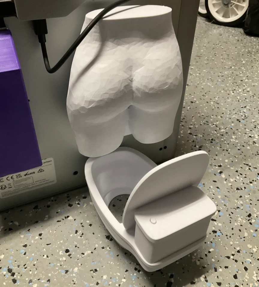

Des améliorations et upgrades pour la P1P
Outre les accessoires et les fichiers STL fournis par BambuLab et l’Extension Board qui devrait bientôt sortir, il y a déjà de nombreuses modifications aussi bien esthétiques qu’utiles pour la P1P comme cette poubelle originale pour les déchets de purge :
poubelle déchet purge p1p
Plus sérieusement, les upgrades préférées des membres du forum sont listées dans ce topic du forum.
