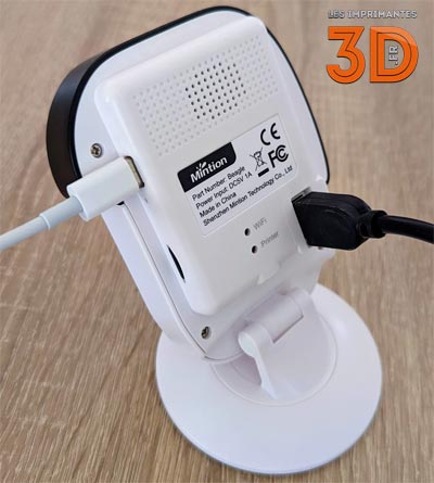

L’unboxing de la Beagle est rapide. Le carton contient :
- La caméra Beagle
- Un guide utilisateur (Quick Guide Manual)
- Un câble USB Type-C
- Un chargeur secteur USB (0.6A)
- Un câble micro USB (B) pour relier la caméra à l’imprimante 3D
- Une carte microSD de 32 Go (vide et formatée en FAT32) déjà insérée dans la Beagle
- Une épingle (comme dans les smartphones pour sortir l’emplacement carte SIM, ici pour reset la caméra)
- Un câble USB Type-A, livré à côté du colis (à confirmer que celui-ci est inclus là où vous achetez la caméra car il ne fait pas partie du kit par défaut)
Ce dernier câble est essentiel pour connecter la caméra Mintion Beagle à la plupart des imprimantes 3D du marché. En effet, peu de modèles sont dotés d’un port USB-C et la majorité ne propose encore que le port USB “carré” qui rappelle les imprimantes papier à jet d’encre.

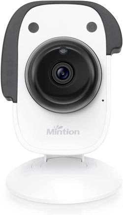

La caméra, avec son support, rappelle une catégorie de webcam que l’on achetait il y a 10 ou 15 ans pour la brancher sur son PC fixe. Son design fait penser à la tête d’un chien avec ses deux yeux noirs, sa grosse truffe et des poils / cheveux sur le dessus du crâne. C’est d’ailleurs l’origine du nom du produit, basé sur la race de chien à la fois amicale et protectrice, le Beagle. On peut cependant y voir un autre animal ou un visage humain dessiné, au choix ! 😀

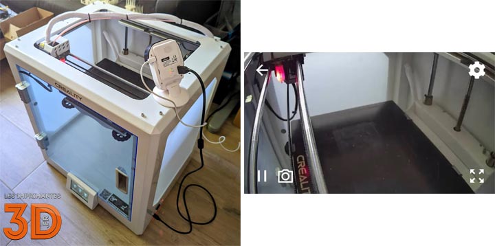

Nous avons connecté la petite caméra à une imprimante Creality CR-5 Pro HT qui utilise bien un firmware open source Marlin, comme de nombreuses Anet, Artillery, Anycubic, BCN3D, Biqu, Flsun, Geeetech, JGAurora, Mingda, Prusa, Sunlu, Tevo, TronXY, Ultimaker et Wanhao.

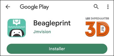

Il faut ensuite télécharger l’application mobile Mintion. Le manuel papier inclut un QR code à scanner, on retrouve aussi les liens vers l’AppStore Apple et le Play Store de Google sur le site du constructeur pour télécharger l’app Beagleprint.
Bien que non indispensable, nous vous recommandons d’installer l’application mobile en complément de l’utilisation par un ordinateur. En effet, cela facilite énormément la mise en réseau de la caméra et permet de suivre les prints à distance, en dehors de chez soi, avec simplicité (sans avoir besoin de router des ports sur votre box internet).

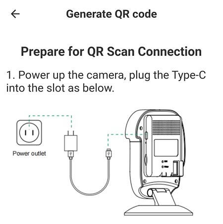

Connecter la Beagle à un réseau Wifi
L’application installée, on l’ouvre et on doit créer un compte Mintoin. On doit ensuite ajouter une caméra, ce qui se fait en choisissant un mode de connexion Wifi (configuration AP, QR code…). Si cette procédure ne fonctionne pas, il reste la possibilité d’éditer un fichier de config en indiquant les infos du Wifi (SSID et clé de connexion). Attention, seuls les réseaux Wi-Fi en 2.4 GHz sont supportés par la Beagle, comme de nombreux objets connectés. On branche la caméra à l’imprimante et c’est tout, la communication entre les deux se fait automatiquement.
Positionnement de la caméra
Sur le téléphone, on a directement un aperçu de l’angle de vision de la caméra et on peut donc l’ajuster en conséquence. Première remarque, les imprimantes de type CoreXY comme la CR5 Pro ou la Qidi X-Maker ne sont pas celles qui donneront le meilleur résultat. Je bricole donc un support pour mettre la webcam à hauteur du plateau qui va descendre au fur et à mesure des couches.
Il faudra aussi utiliser un support pour filmer une cartésienne, c’est-à-dire dans la grande majorité des cas. Le carton de la Beagle aura donc toute son utilisé, comme ici (dans un packaging différent) le montage capturé dans une vidéo du constructeur :

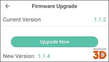

La mise à jour du firmware est nécessaire pour deux raisons : correction de bugs et apport de nouvelles fonctionnalités. C’est d’autant plus important pour un produit récemment commercialisé que les ingénieurs continuent de faire évoluer (parfois parce qu’il est sorti à la va-vite).
Mintion annonce sortir un nouveau firmware tous les quinze jours. C’est une fréquence à la fois intéressante et contraignante mais on pourra se baser sur le changelog pour juger de la pertinence des updates. En effet, chaque mise à jour est accompagnée d’une liste des modifications, chacun pourra donc décider s’il est utile ou non de mettre à jour le micrologiciel de sa caméra.
Depuis la mise à jour de fin août 2022, il est possible de faire un “firmware upgrade” depuis l’interface web afin de faciliter les choses. Sinon, c’est en trois étapes : télécharger le fichier, le déposer sur la carte micro SD, démarrer la caméra. Quelques minutes suffisent pour que la Beagle revienne en ligne, mise à jour et prête à l’emploi. La procédure et le téléchargement se passent ici.

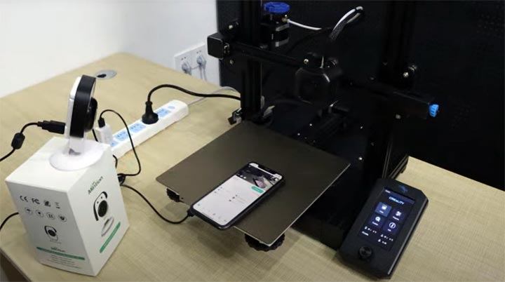

Caméra branchée à l’imprimante, on allume les deux appareils. La caméra se connecte à l’imprimante pour remonter des infos par le port USB.

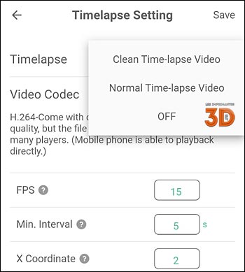

L’activation du timelapse automatique se fait dans les “Settings” (fonction activée par défaut, à vérifier dans le menu “Timelapse Settings”).

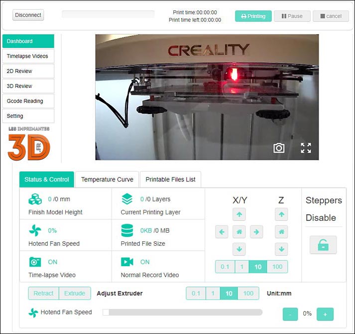

Voir un print en cours : page web
La caméra Mintion Beagle fait tourner un serveur web sur lequel on peut se connecter après avoir trouvé l’adresse IP du périphérique (l’info est notée dans les paramètres de la caméra de l’application mobile). La présentation ressemble à l’app mobile (ainsi qu’à Octoprint) et on dispose aussi de la vidéo en direct du print. Pratique pour garder l’image dans un coin de l’écran afin de vérifier si le job est terminé ou si l’impression a échoué.
Les informations remontées sont les suivantes :
- Print time : le temps d’impression déjà écoulé
- Print time left : la durée restante avant la fin de l’impression en cours
- Temperature curve : un historique des températures de la buse et du plateau

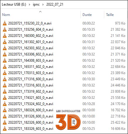

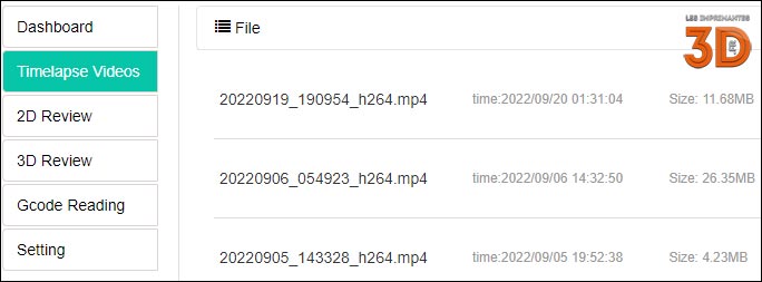

Si vous ne souhaitez pas activer les time-lapses automatiques ou si vous voulez avoir les versions “longues” en complément, il est possible de garder les vidéos filmées “en temps réel”. Ce paragraphe concerne aussi les caméras qui n’ont pas été mises à jour depuis août 2022 puisque le firmware de la Mintion Beagle n’était pas encore au point.

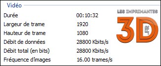

Une fois l’impression terminée, l’enregistrement vidéo de la caméra se met automatiquement en pause. Le contenu de la carte SD s’est étoffé d’une série de fichiers dans le dossier “ipnc” + “date du jour”.
Chaque fichier est nommé au format “YYYYMMDD” + “HHMMSS” pour s’y retrouver de manière chronologique. Chaque vidéo dure environ dix minutes. Aucun son n’est enregistré, la piste audio est simplement muette. Il n’y a d’ailleurs pas grand intérêt d’enregistrer la partie sonore d’une impression 3D, qui plus est pour en faire un timelapse. La résolution des vidéos est bien que 1920 x 1080 pixels, soit la norme FullHD. Ici, la fréquence d’images est de 16 fps, ce qui suffira amplement pour accélérer le rendu.
Pour rappel, la Beagle embarque une carte Micro SD de 32Go qui stocke les fichiers vidéos et les images enregistrées. Dans l’exemple ci-dessus, une impression de 3 heures a généré 372 Mo de fichiers vidéos, sans compter le timelapse qui ne pèse que 11 Mo.

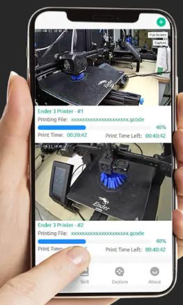

L’application Beagleprint peut gérer plusieurs caméras en même temps, pour surveiller plusieurs imprimantes. Il suffit de les ajouter une à une, avec ou non la connexion au même réseau Wifi.
