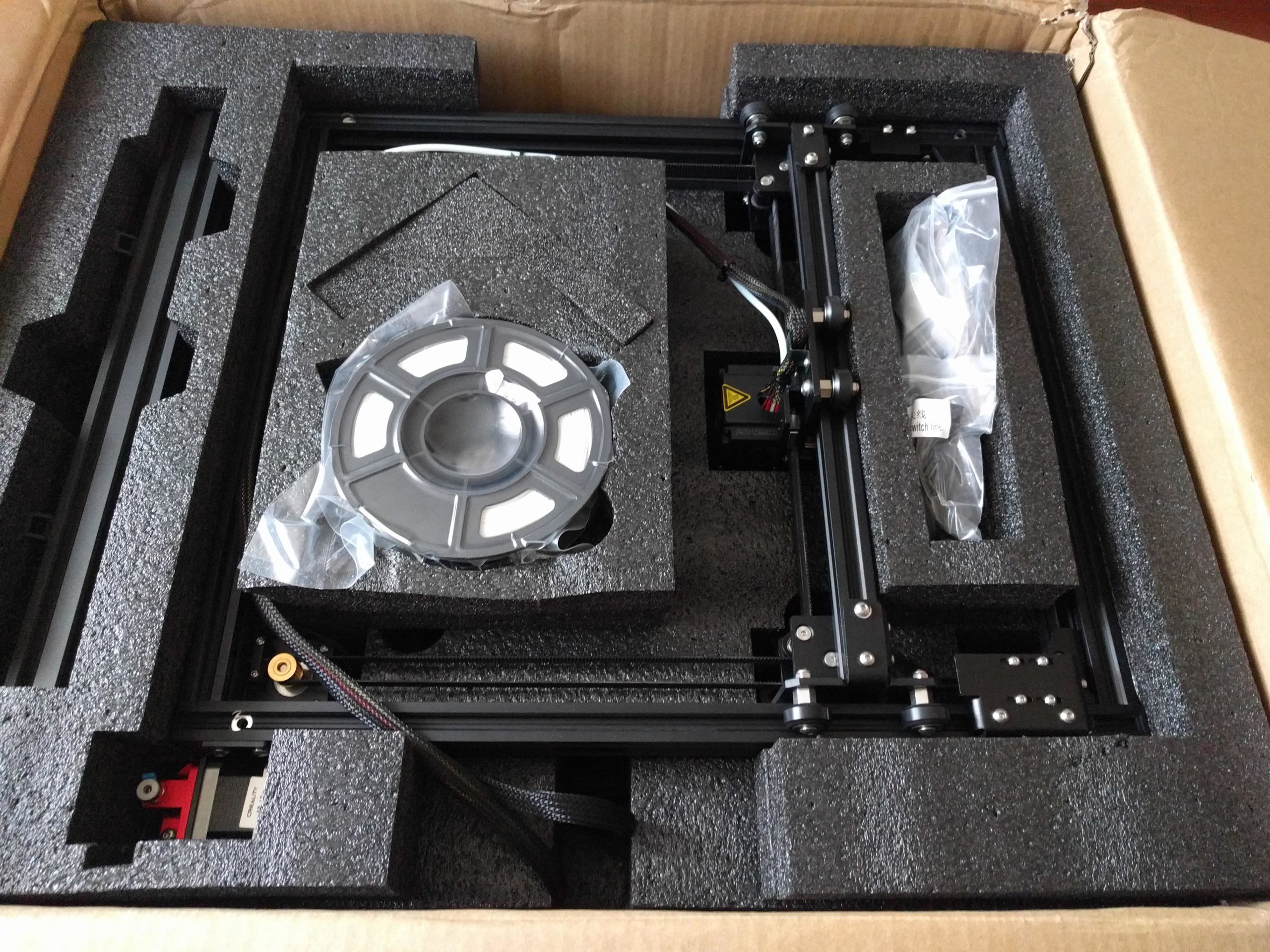

Déballage de la Creality 3D PrintMill / CR-30
Le carton et son contenu sont prévus pour subir les aléas du transport entre la Chine et la France. Tout est bien emballé et protégé par plusieurs couches de plastique alvéolaire. Tous les éléments constituants l’imprimante sont parfaitement calés dans leurs emplacements sur plusieurs couches.
unboxing
Aperçu à l’ouverture du colis
La vraie difficulté dans ce déballage est de retirer en même temps la base de la structure et la partie CoreXY qui contient la tête d’impression : la connectique les reliant ayant été assemblée en usine. Pour y parvenir au mieux, il est préférable d’ouvrir le colis par le fond ce qui facilitera l’extraction des différentes pièces.

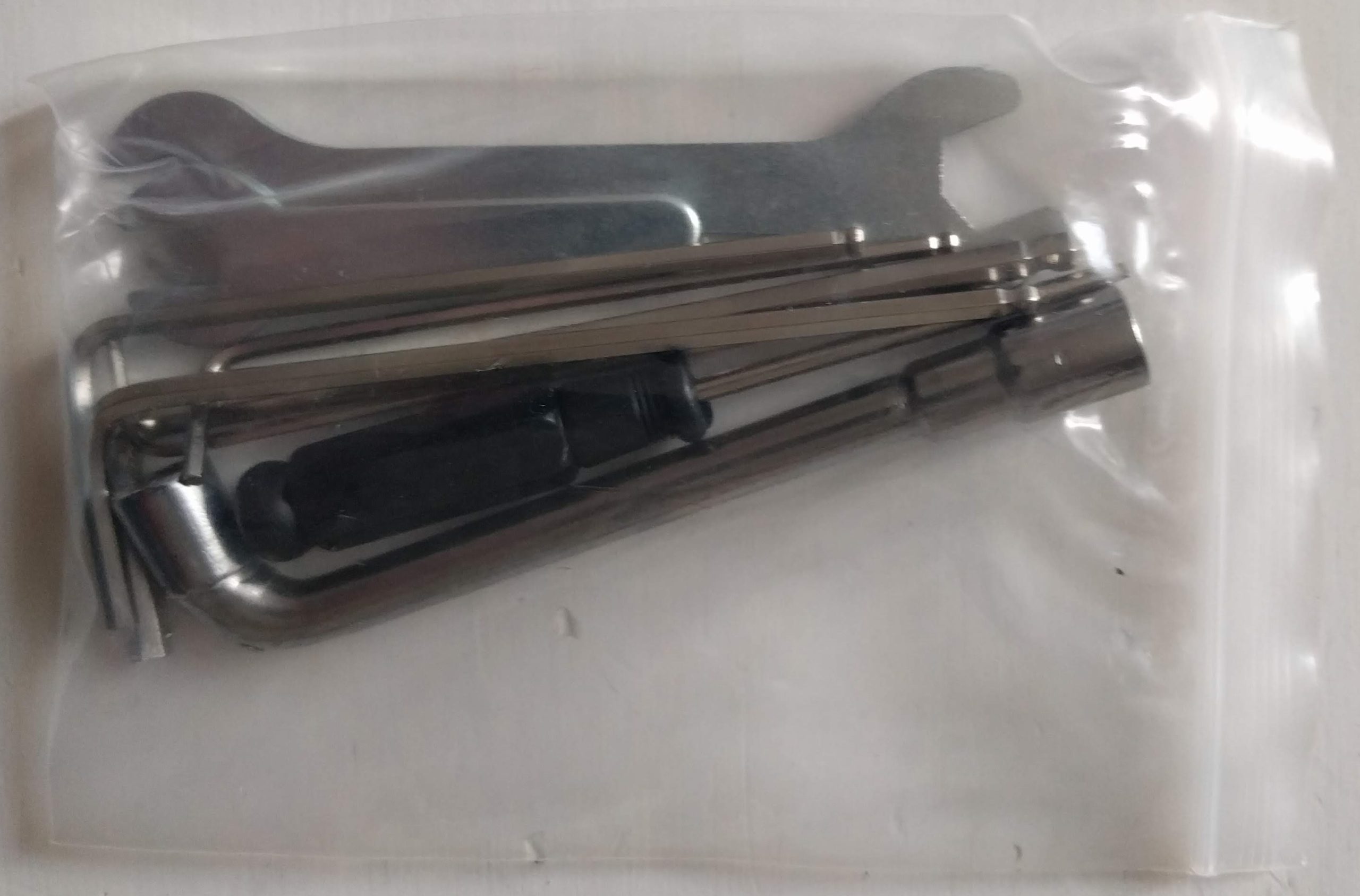

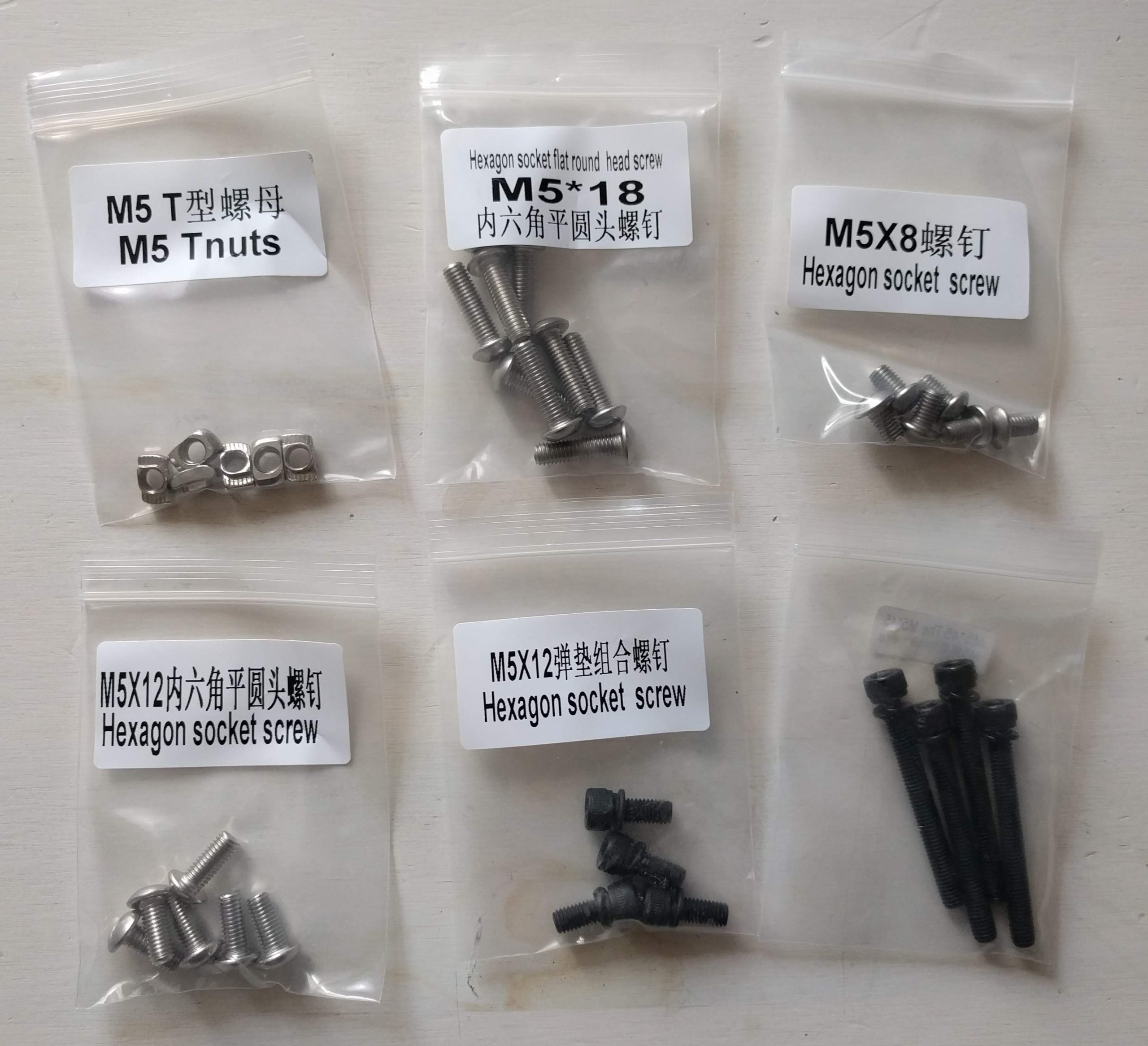

En complément de ces éléments de structure, de nombreux accessoires, outils, pièces de rechange sont livrés sans oublier le manuel de montage et quelques stickers. Une bobine de 250g permettra de débuter les impressions.

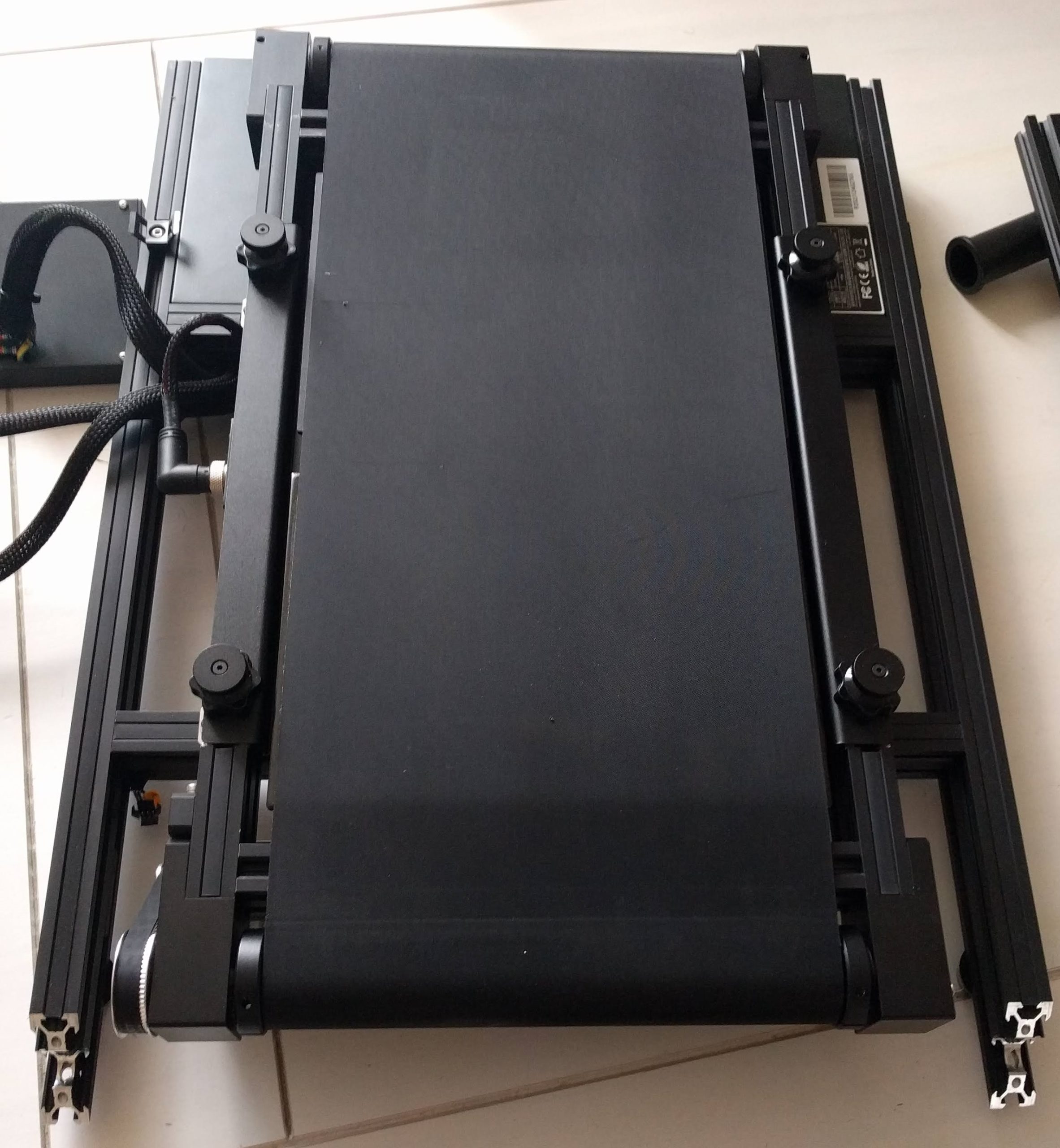

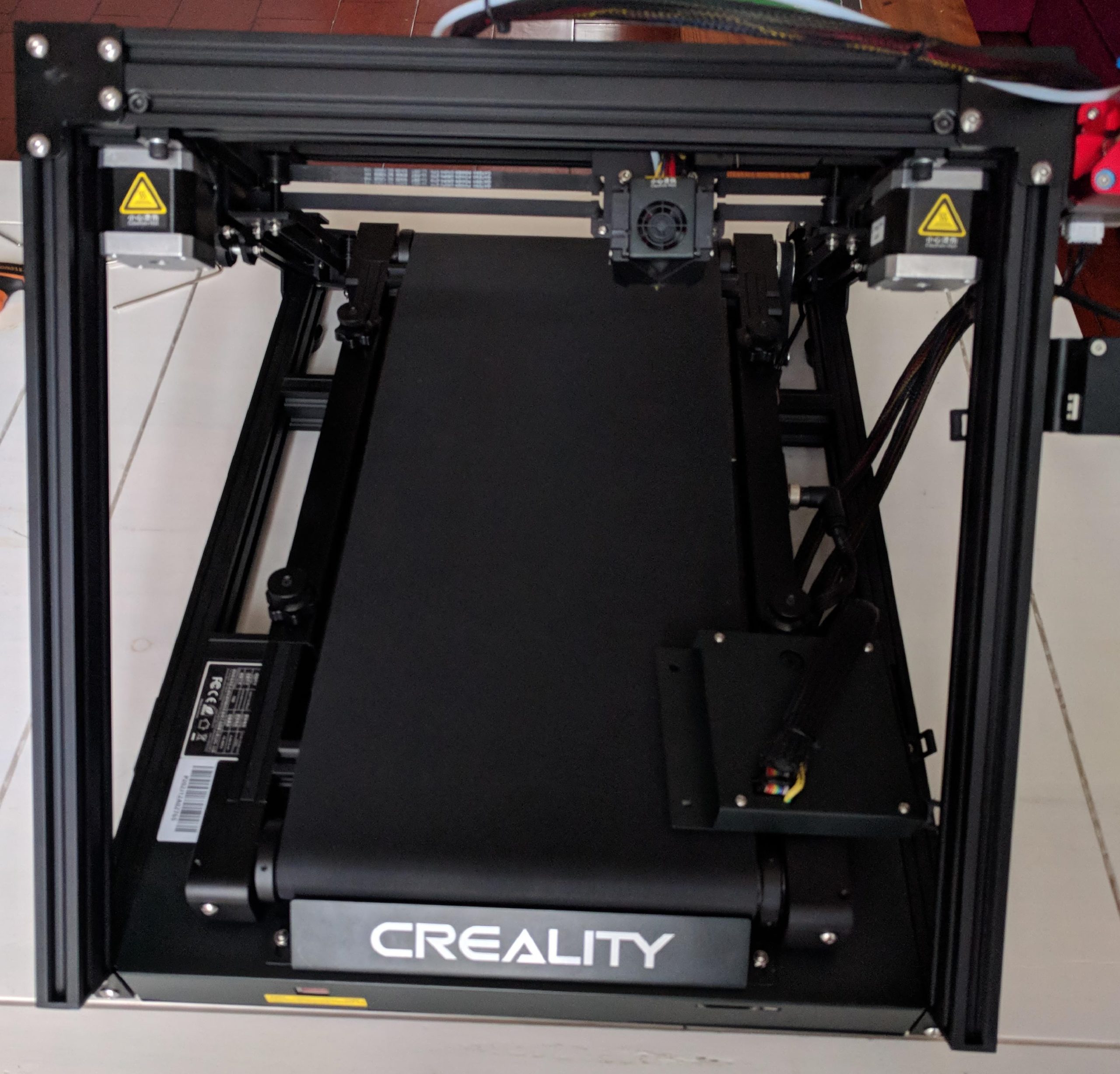

Montage Creality 3D Print Mill
En suivant le manuel papier ou à l’aide de la vidéo se trouvant dans un dossier de la carte SD livrée, le montage / assemblage des pièces va pouvoir commencer. Chaque vis à utiliser est précisément indiquée, les pochettes de vis sont elles-aussi étiquetées. Les outils permettant cet assemblage sont évidemment fournis. A noter parmi ceux-ci, une clé à pipe adaptée au montage / démontage de la buse ainsi que des clés hexagonales (Allen) à bout arrondi.

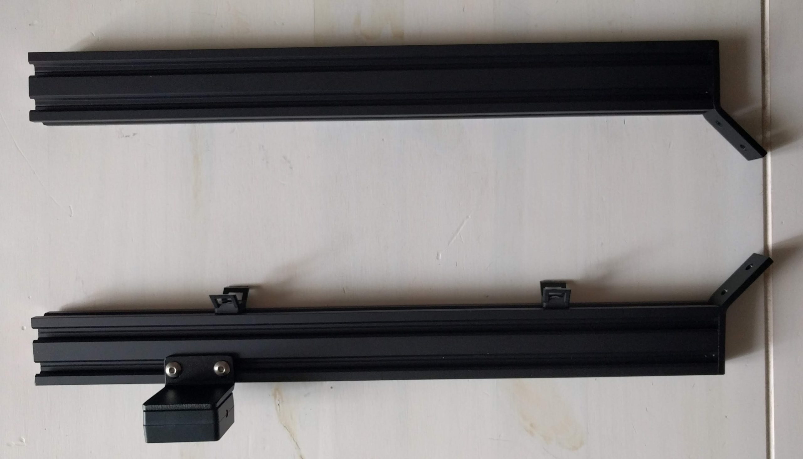

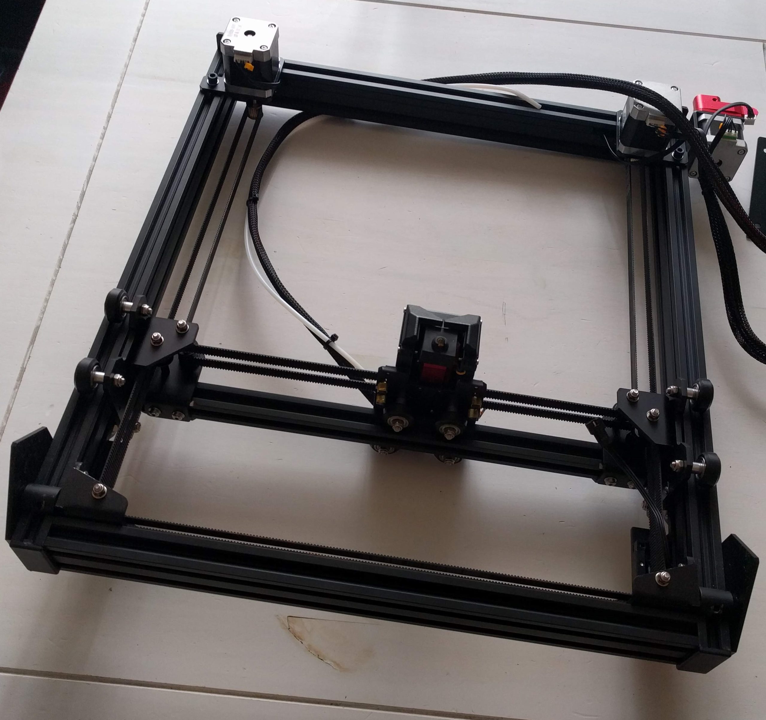

Le montage de la structure prend moins d’un quart d’heure. On débute en fixant les renforts de structure sur l’avant de la base (gauche et droite) à l’aide de deux vis pour chacun d’eux :
Une fois ces renforts montés, on positionne le portique CoreXY que l’on fixe avec les vis indiquées dans le manuel. L’imprimante est montée. Les perçages pour le passage des vis sur les profilés ont été correctement réalisés en usine. Une vérification de l’équerrage montre que tout est bon. D’emblée, on se rend compte que c’est franchement du solide. Rien ne bouge, c’est lourd. Toute la structure utilise des profilés Vslot 2040. On complète le montage de la structure en vérifiant le serrage de toutes les vis.
3DPrintMill (CR30) montée
Ses dimensions (écran non monté, support bobine non plus) : largeur = 435 mm , profondeur = 660 mm, hauteur = 385 mm. En ajoutant l’écran et le support de bobine, la largeur passera à 535 mm. Il s’agit donc d’une machine encombrante.

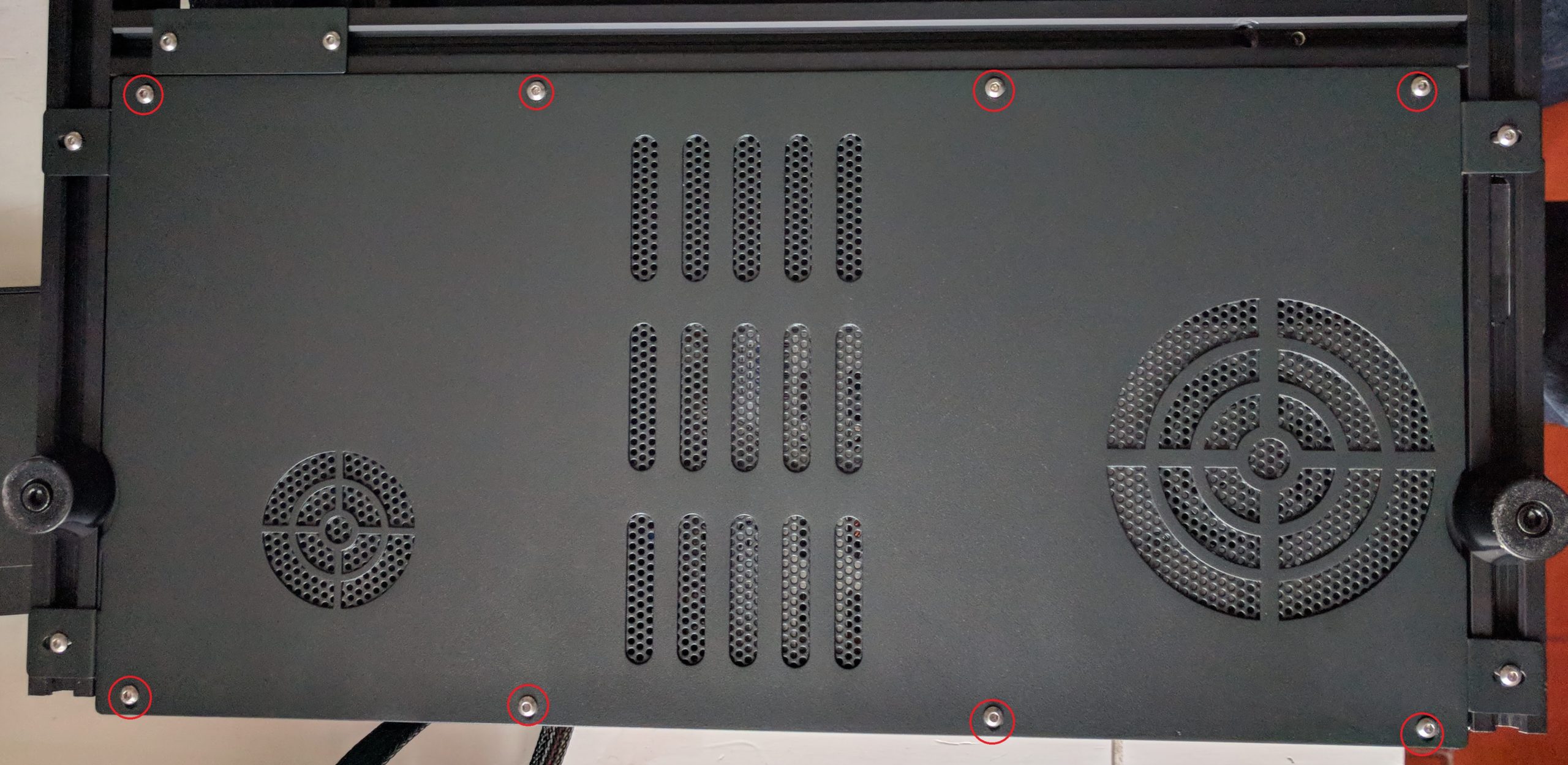

Avant de procéder aux quelques connexions à réaliser (contacteur optique de fin de course de l’axe Y et détecteur de fin de filament), j’en profite pour basculer la 3DPrintMill sur le côté afin d’en observer ses entrailles. Le boitier qui contient la carte mère et l’alimentation s’ouvre facilement en dévissant les huit vis qui maintiennent la tôle :
démontage 3Dprintmill
Vue de dessous du boitier contenant l’alimentation et l’électronique

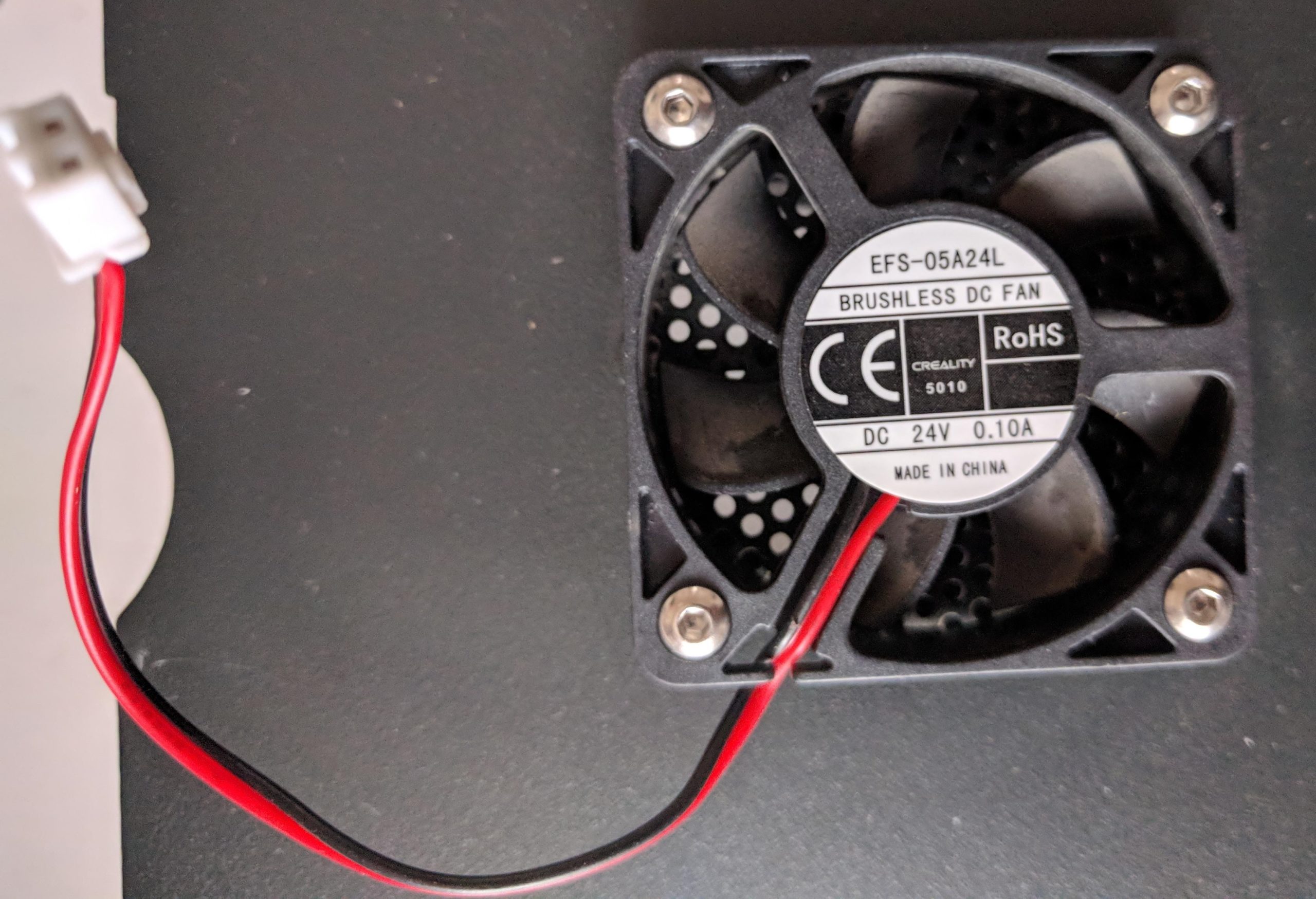

Pour accéder plus facilement à l’intérieur, il faut déconnecter le ventilateur (24V) de la carte électronique. Fixé sur la tôle, son rôle est de refroidir les pilotes moteurs de la carte mère :
ventilateur 3dprintmill aka cr30
Ventilateur de refroidissement de la carte électronique

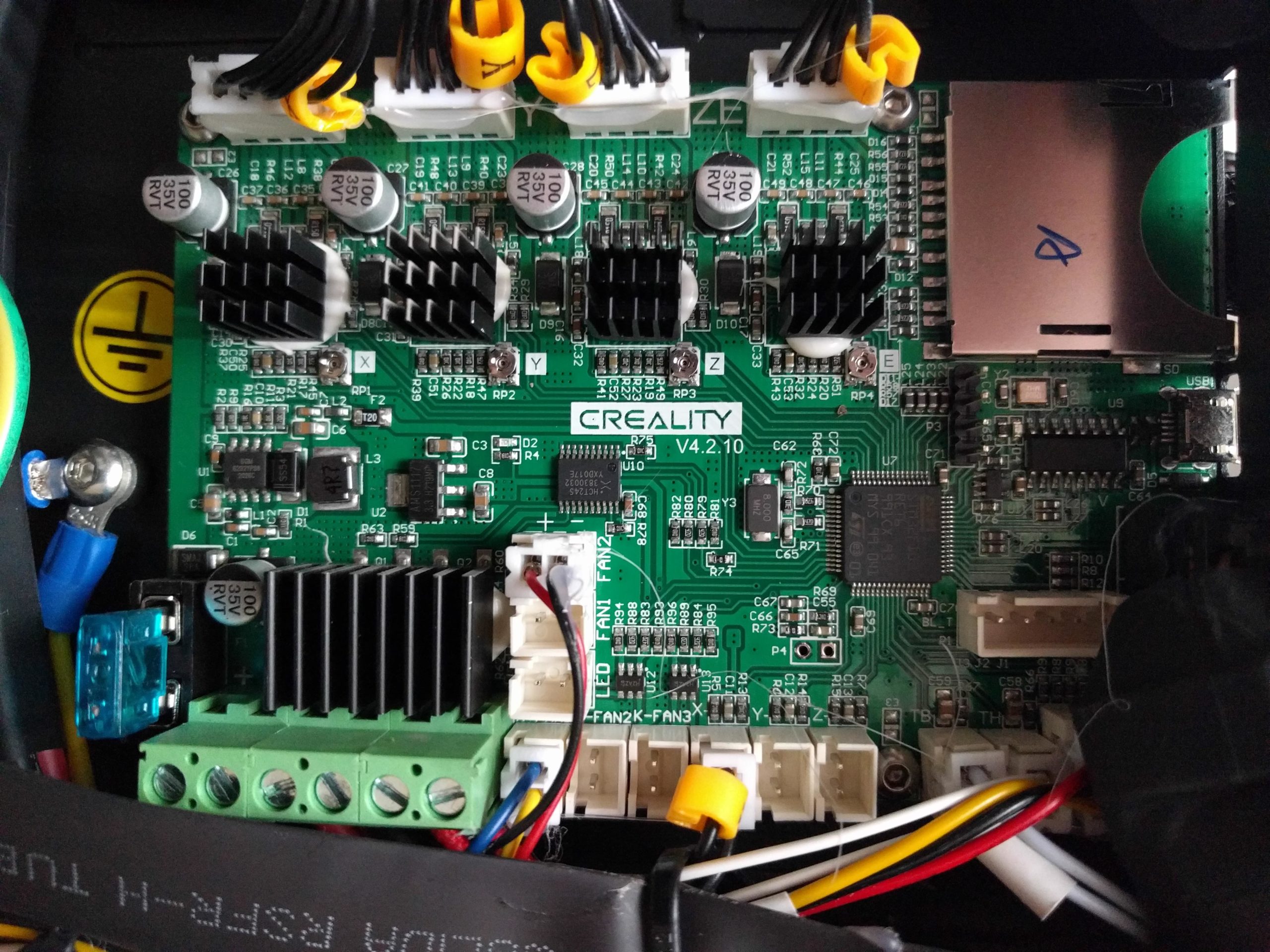

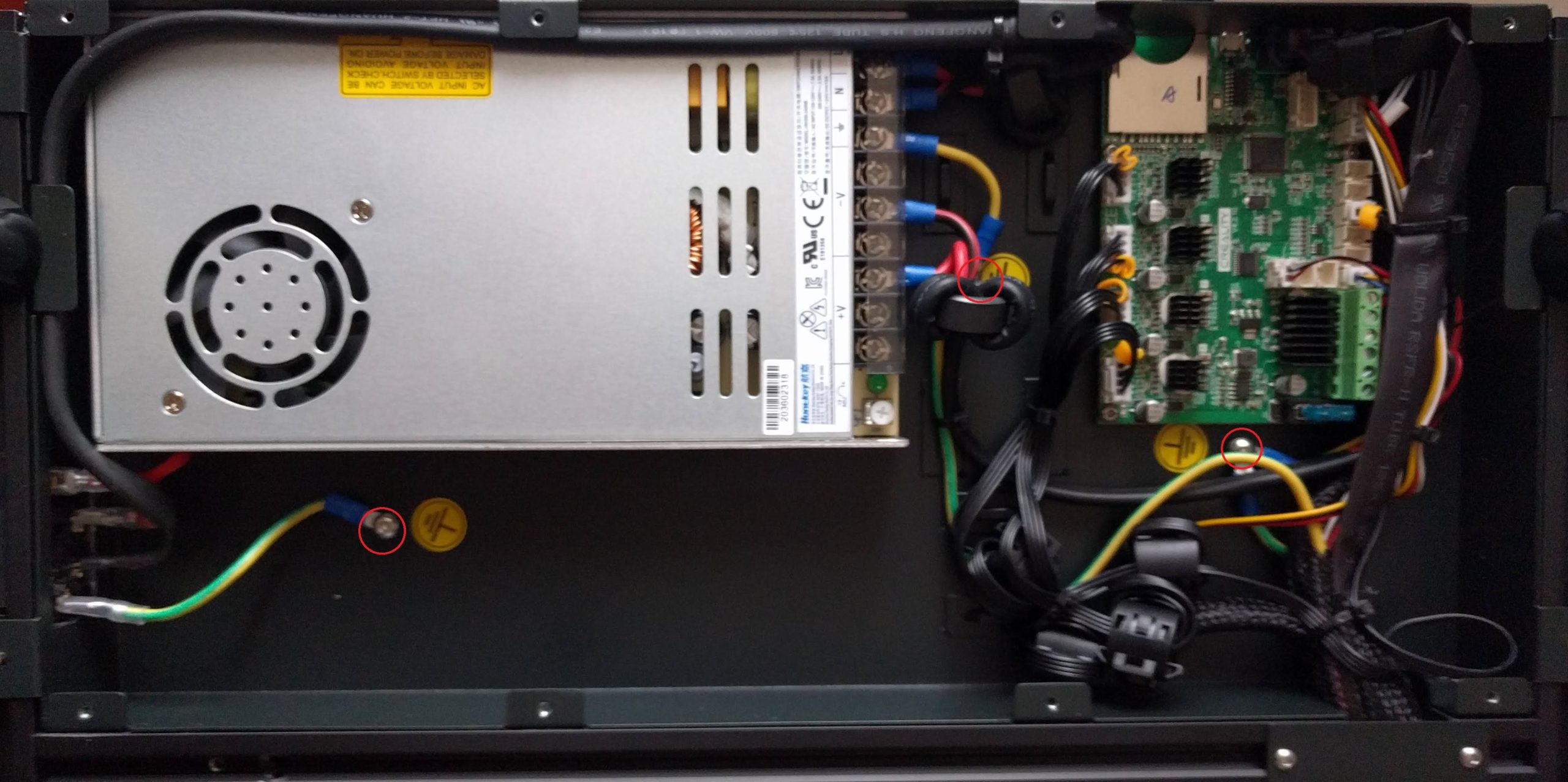

Le boitier contient l’alimentation 24V et la carte mère (v4.2.10 pour cette version pré-production). La structure est mise à la terre à différents endroits y compris jusqu’au support métallique de la tête d’impression. L’alimentation est une marque (Huntkey) que je ne connais pas, ce n’est pas une MeanWell comme on voit souvent. L’agencement du câblage est correct et comme d’habitude, les connecteurs sur la carte électronique sont noyés dans la colle (probablement pour éviter les déconnexions lors du transport et ses aléas de manutention).
carte mère cr30
Alimentation, carte électronique (cerclées en rouge, les mises à la terre en plusieurs endroits)
La carte mère Creality (v4.2.10) est équipée d’un micro-contrôleur STM32, le même que celui des cartes v4.2.7, c’est donc une carte 32 bits,. Les pilotes moteurs sont des TMC, probablement des 2208 ou 2225 mais malheureusement sous-utilisés quant à leurs capacités (déclarés en mode « standalone » dans le Marlin, ils ne sont pas gérables via UART). Un emplacement non peuplé permettrait d’y connecter un système d’autonivellement (ABL) comme un BLtouch mais est-ce utile sur ce type de machine (c’est l’axe Y qui se déplace de haut en bas) et surtout est-ce réalisable (cet axe est incliné à 45°) ?

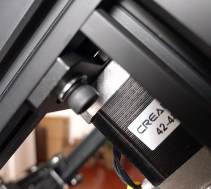

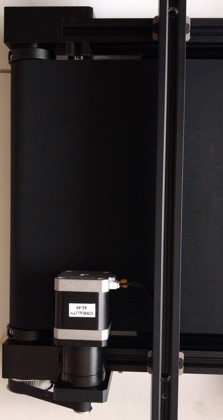

Le moteur d’entrainement de la courroie du plateau est situé sous la structure et utilise une démultiplication assez importante (poulie de 16 dents sur l’axe moteur, poulie de 60 dents pour le rouleau d’entrainement de la bande), c’est un axe qui ne se déplacera pas rapidement:

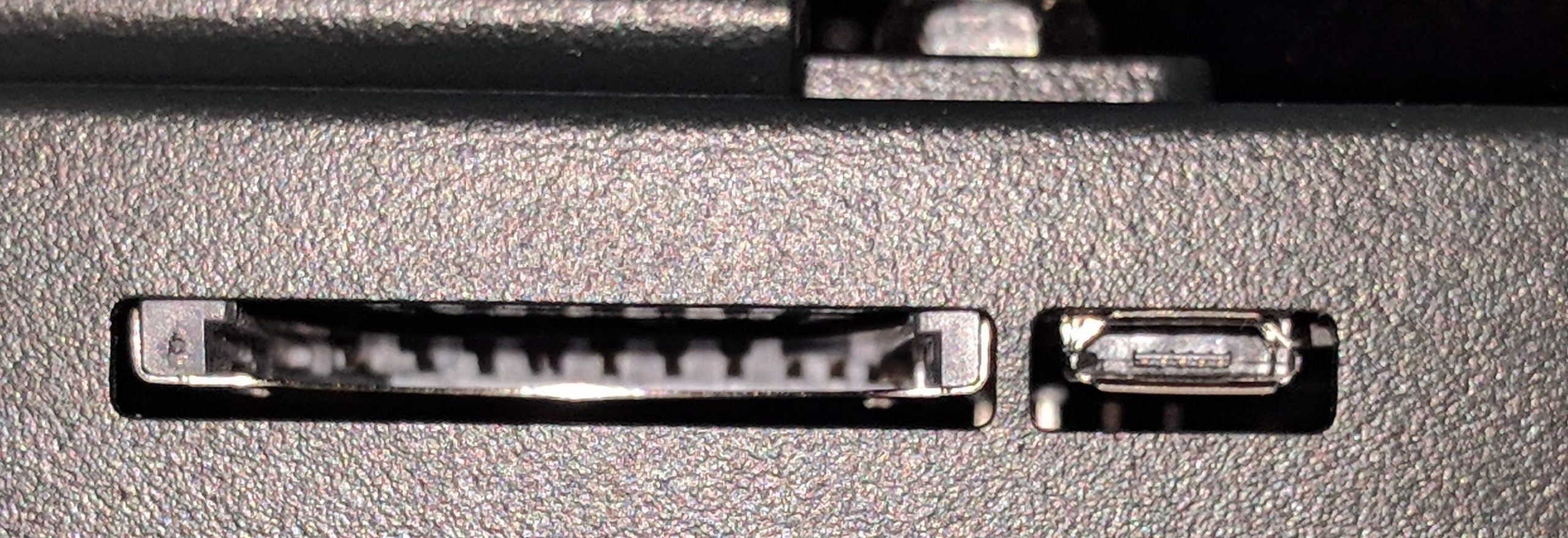

L’avant du boitier est percé de plusieurs évidements :

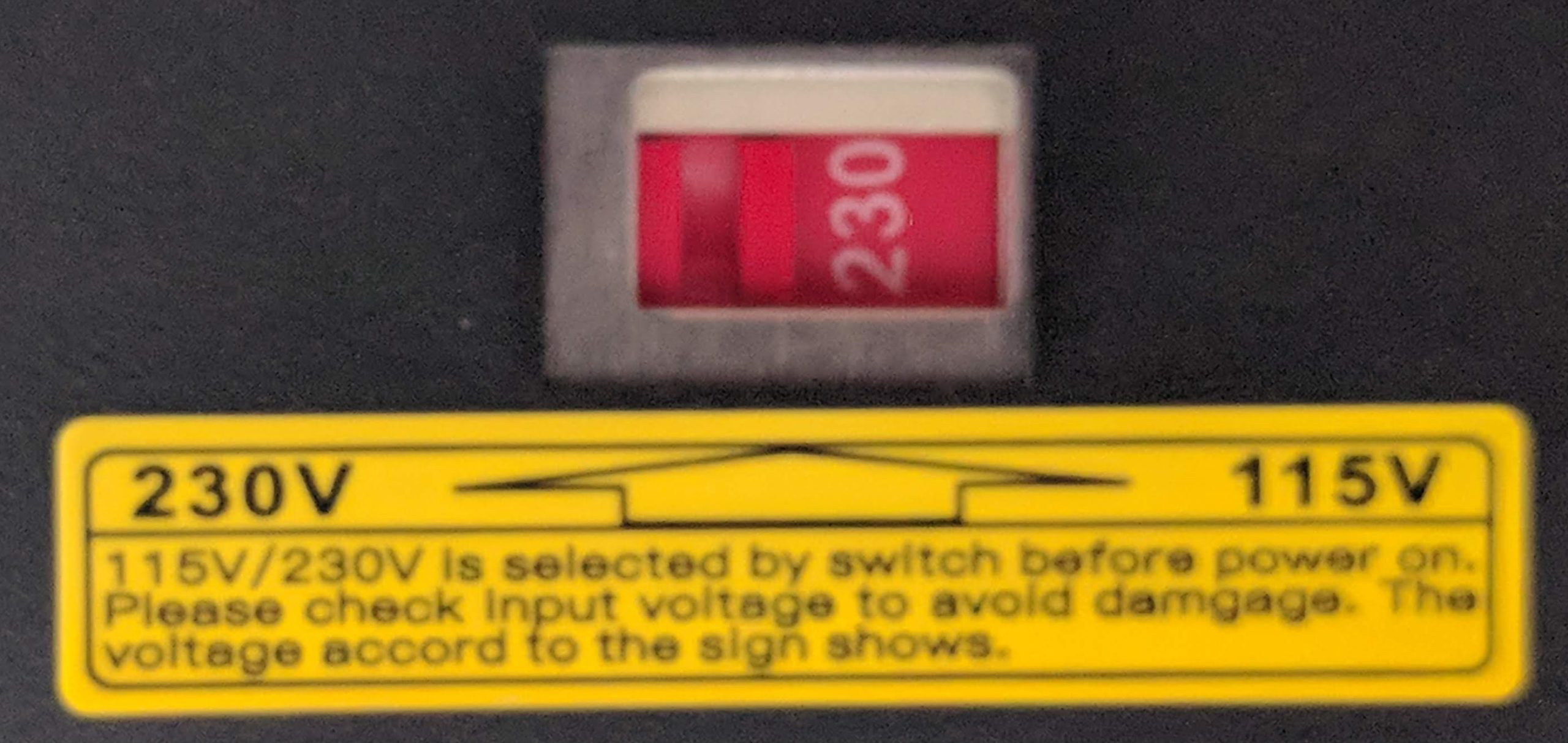

  • un emplacement permet de régler la tension en fonction du pays de résidence (en France 230V depuis des dizaines d’années),
  • un emplacement pour carte SD (pas une μSD) permet de flasher un nouveau firmware si/quand nécessaire et/ou de stocker les fichiers Gcode provenant des fichiers STL issus de la phase de découpage par le trancheur (slicer),
  • un connecteur μUSB permet de relier l’imprimante à un matériel informatique (PC, RaspberryPi…)

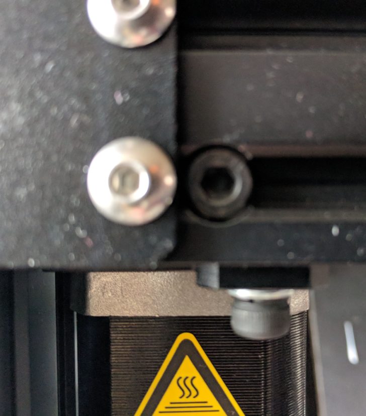

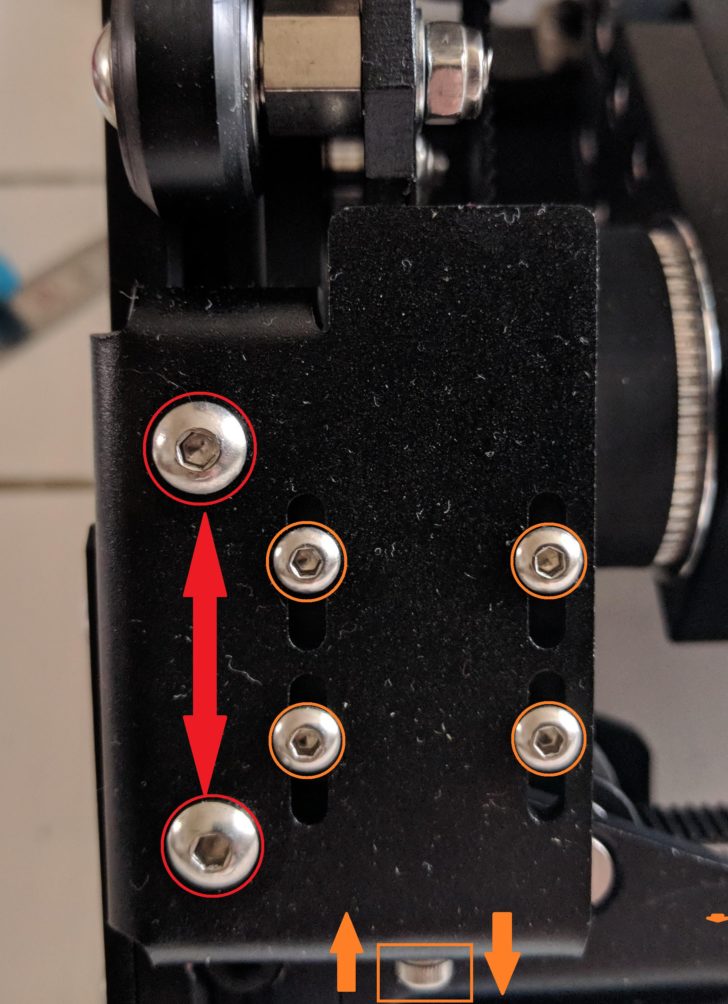

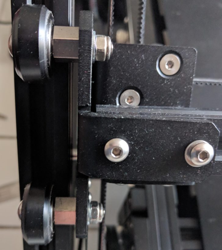

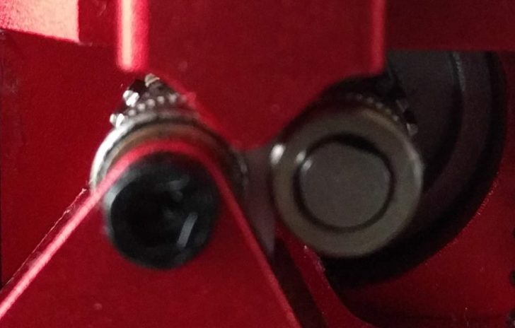

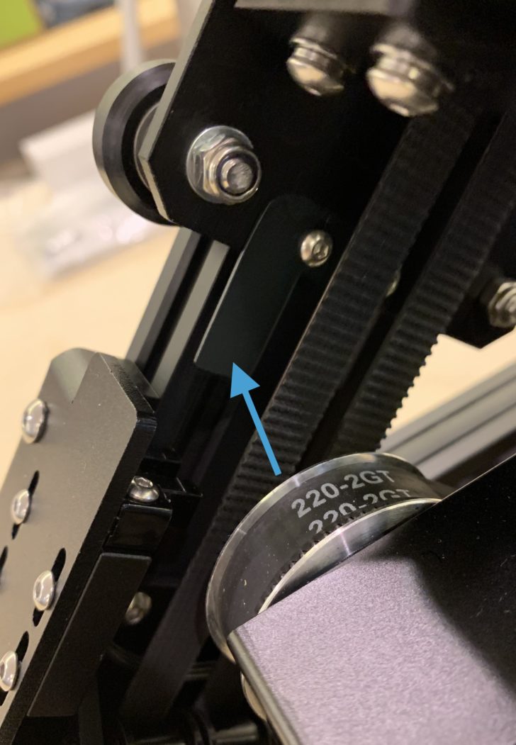

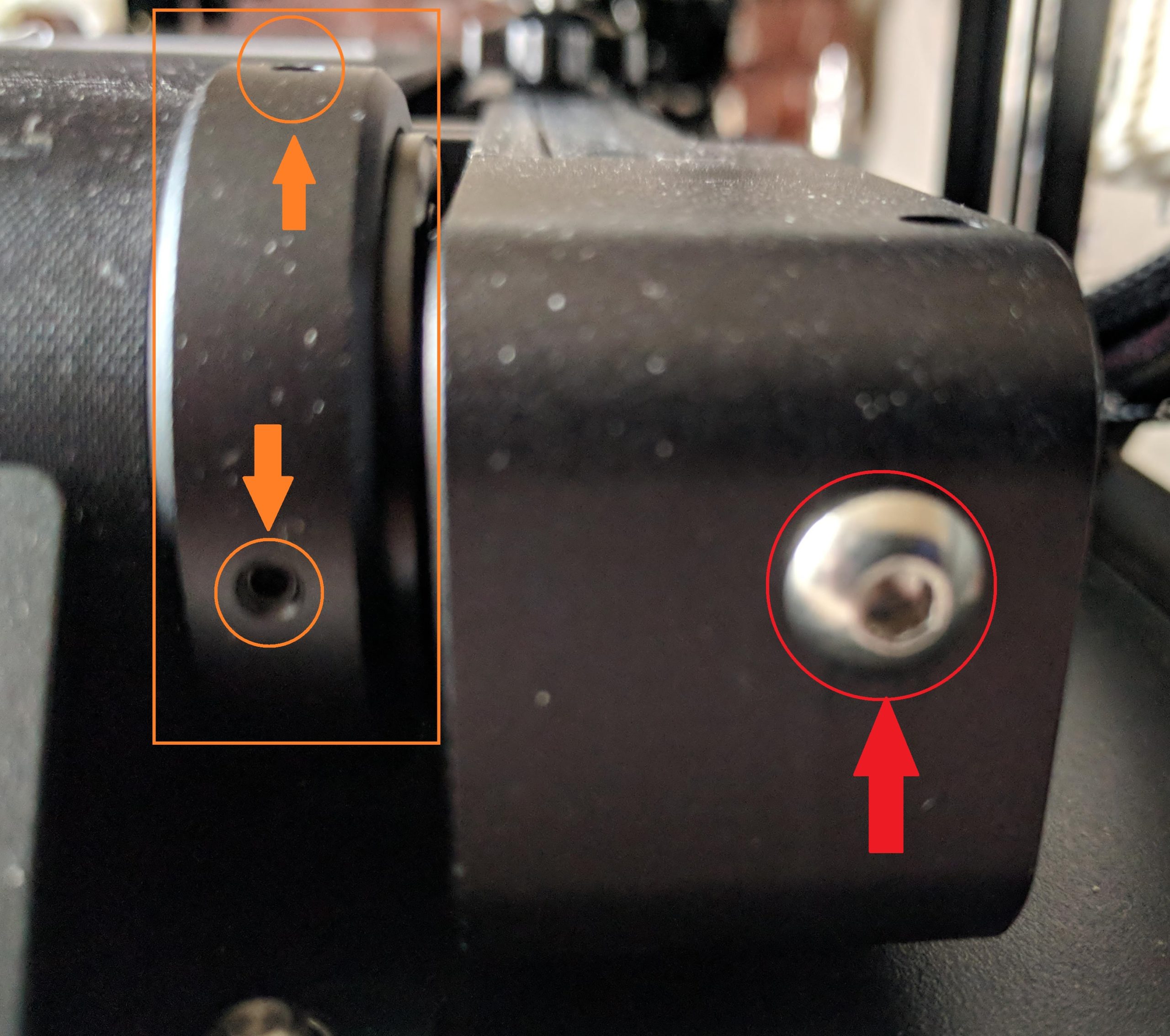

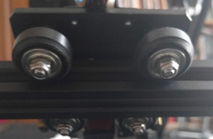

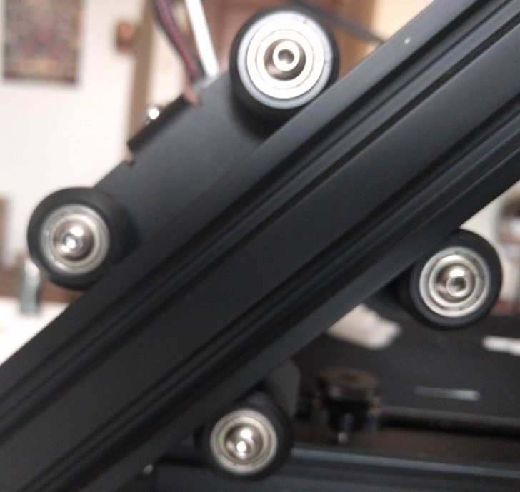

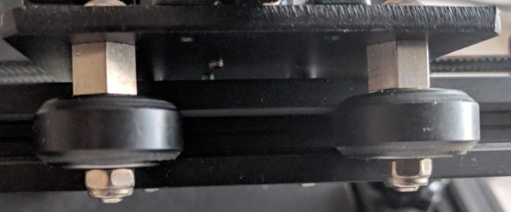

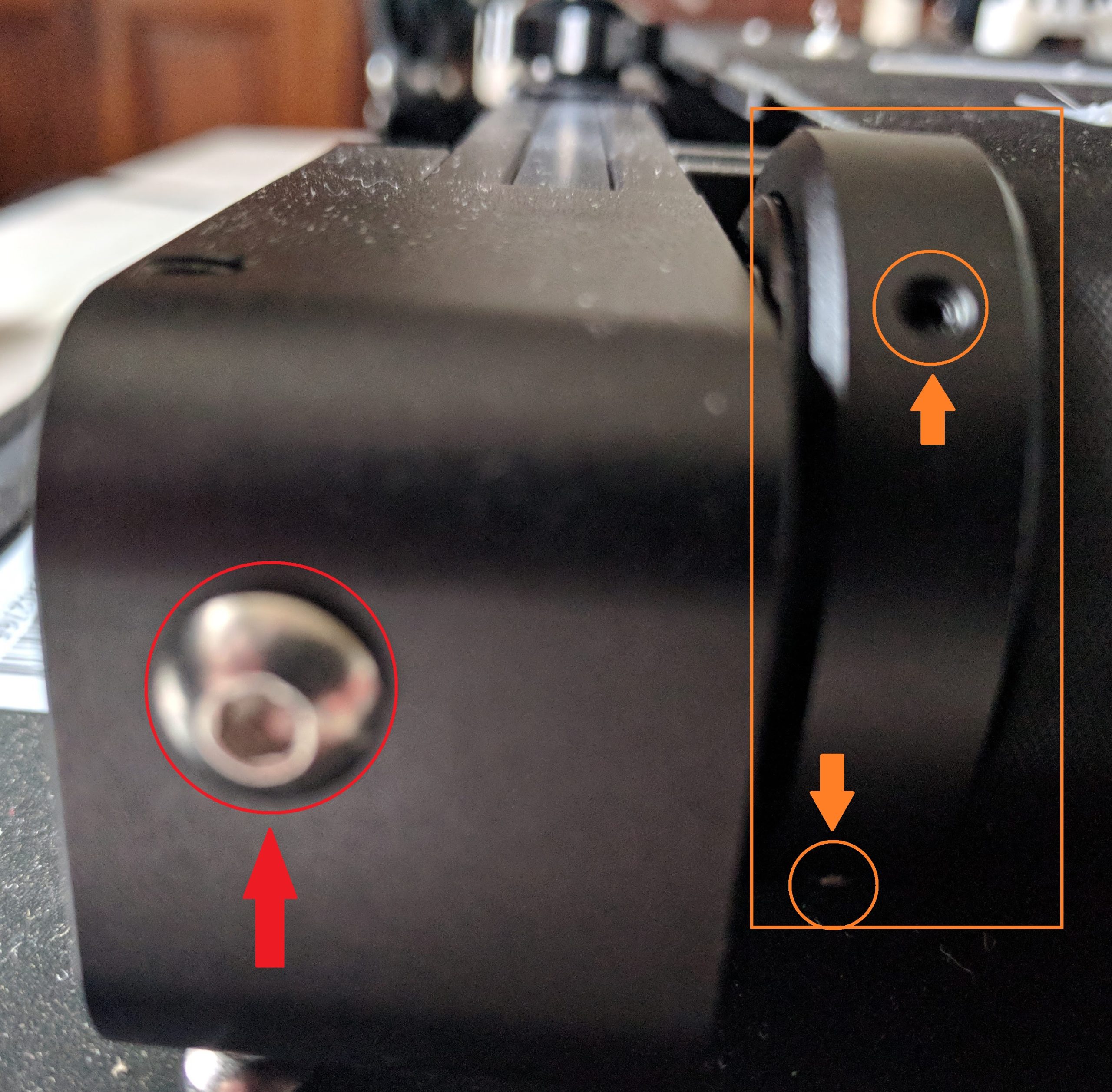

  • les excentriques :
    Les galets de roulement sont montés sur des pièces métalliques pour chaque axe. Sur cette imprimante, ces pièces métalliques accueillent quatre (4) axes (deux roulements au-dessous, deux avec excentrique au-dessus).
    Le réglage permettant d’assurer une pression suffisante et un déplacement fluide est un peu plus difficile qu’avec un seul excentrique comme sur les Ender-3, CR-10 mais reste faisable en étant minutieux.

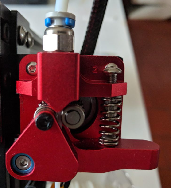

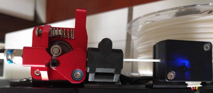

    L’extrudeur de cette imprimante est le même que celui des CR-10S Pro / CR Max (un BMG sans réduction) : le filament est entraîné par les deux roues crantées à gorge via le bas de celles-ci muni d’un engrenage. La pression sur le filament est réglable par une vis permettant de comprimer plus ou moins le ressort sur le levier (plus on visse, plus le ressort est comprimé et plus fort est l’appui du levier).

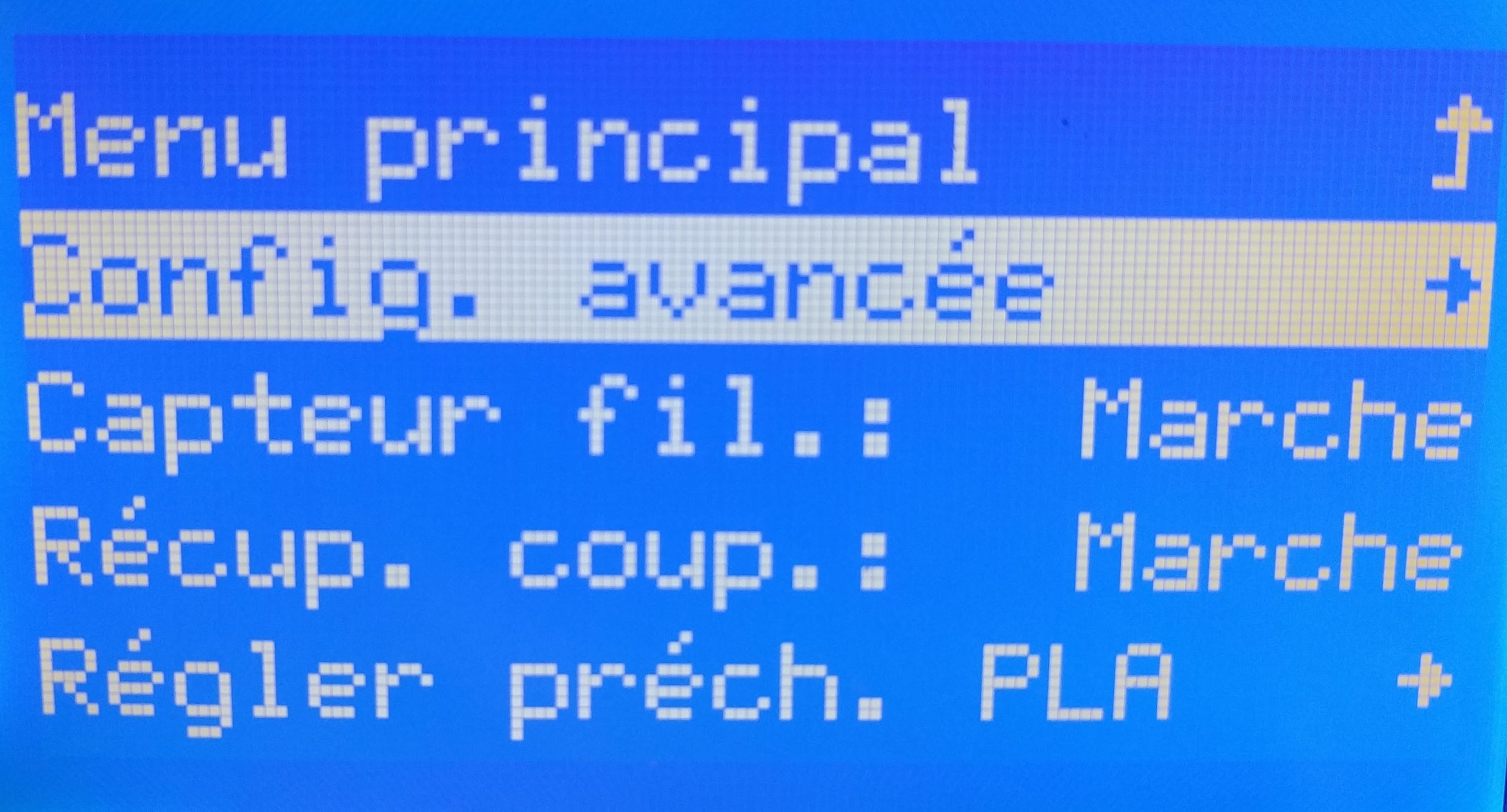

    Cet extrudeur possède à l’avant de celui-ci un détecteur de fin de filament (activable / désactivable via une option de menu de l’écran (sur la photo ci-dessous, l’élément entre l’extrudeur et le détecteur n’est pas d’origine, c’est un « nettoyeur » de filament magnétique)
    Pour réaliser le réglage du pas de l’extrudeur, j’utilise l’étape 1 du tutoriel précédemment cité, le but étant que 100 mm de filament demandés à extruder soient bien 100 mm extrudés.
    Le pas originel du firmware était de 137.65, après règle de trois, le nouveau pas pour cette machine sera de 144.90

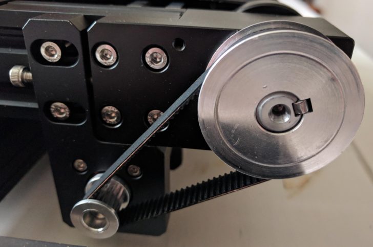

  • Tension des courroies du portique CoreXY:
    N’ayant pas l’habitude des imprimantes CoreXY, je n’y ai pas touché. En pinçant les courroies de chaque côté, on peut sentir que la tension de chaque courroie est identique. Il faudra que je me renseigne plus sur les CoreXY afin de trouver comment régler cette tension.
    Toutefois, chaque moteur pilotant les axes X et Y du système CoreXY est monté sur un support métallique qui rend possible le réglage de tension des deux courroies. Chaque support métallique est maintenu par deux vis qu’il faudra desserrer pour pouvoir régler la tension au moyen d’une troisième vis permettant le réglage de la tension :

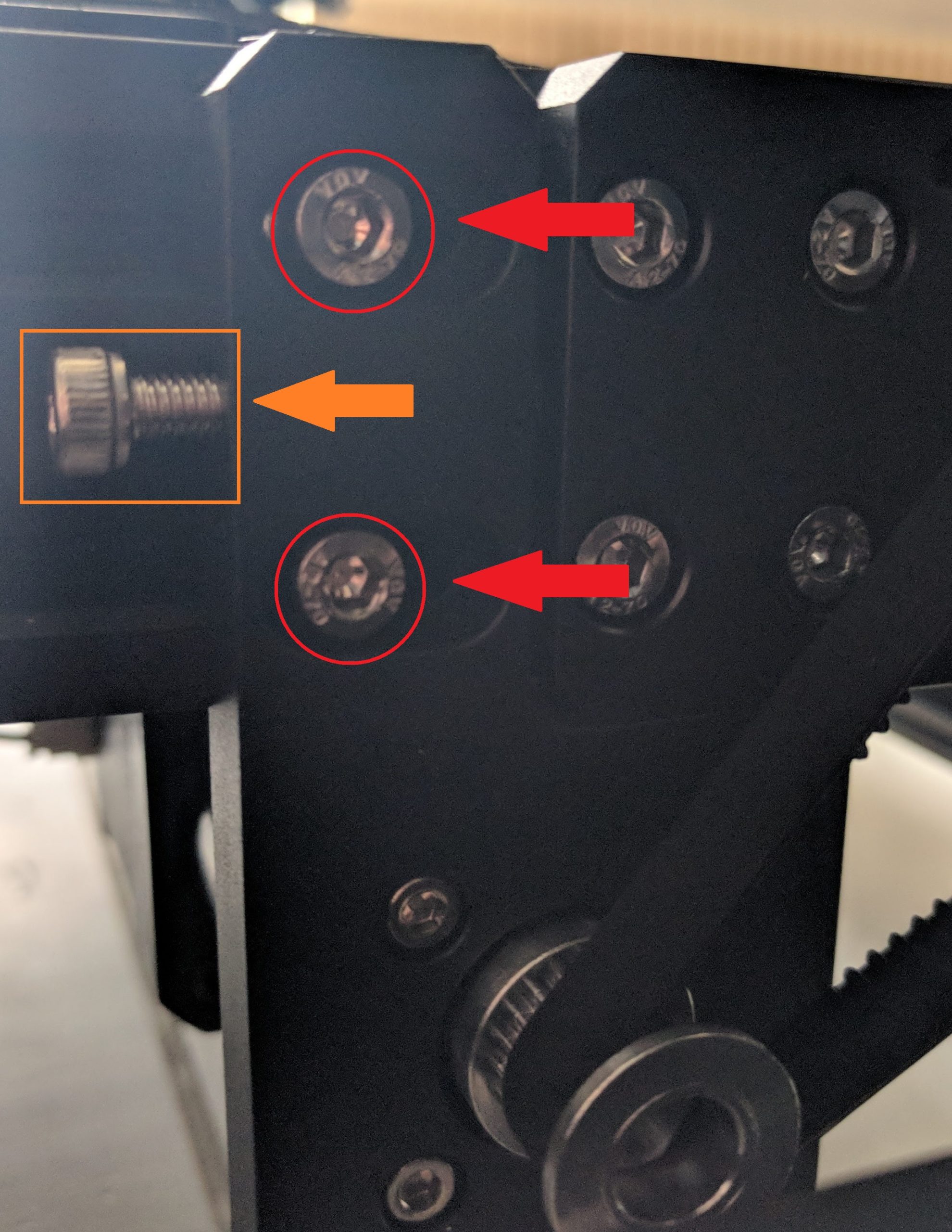

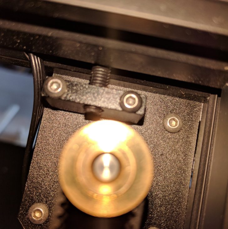

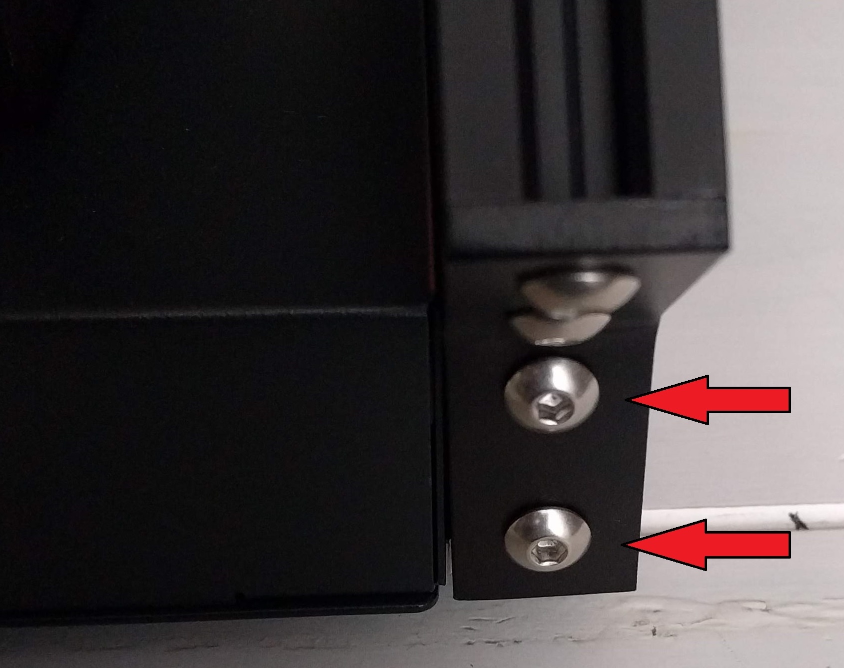

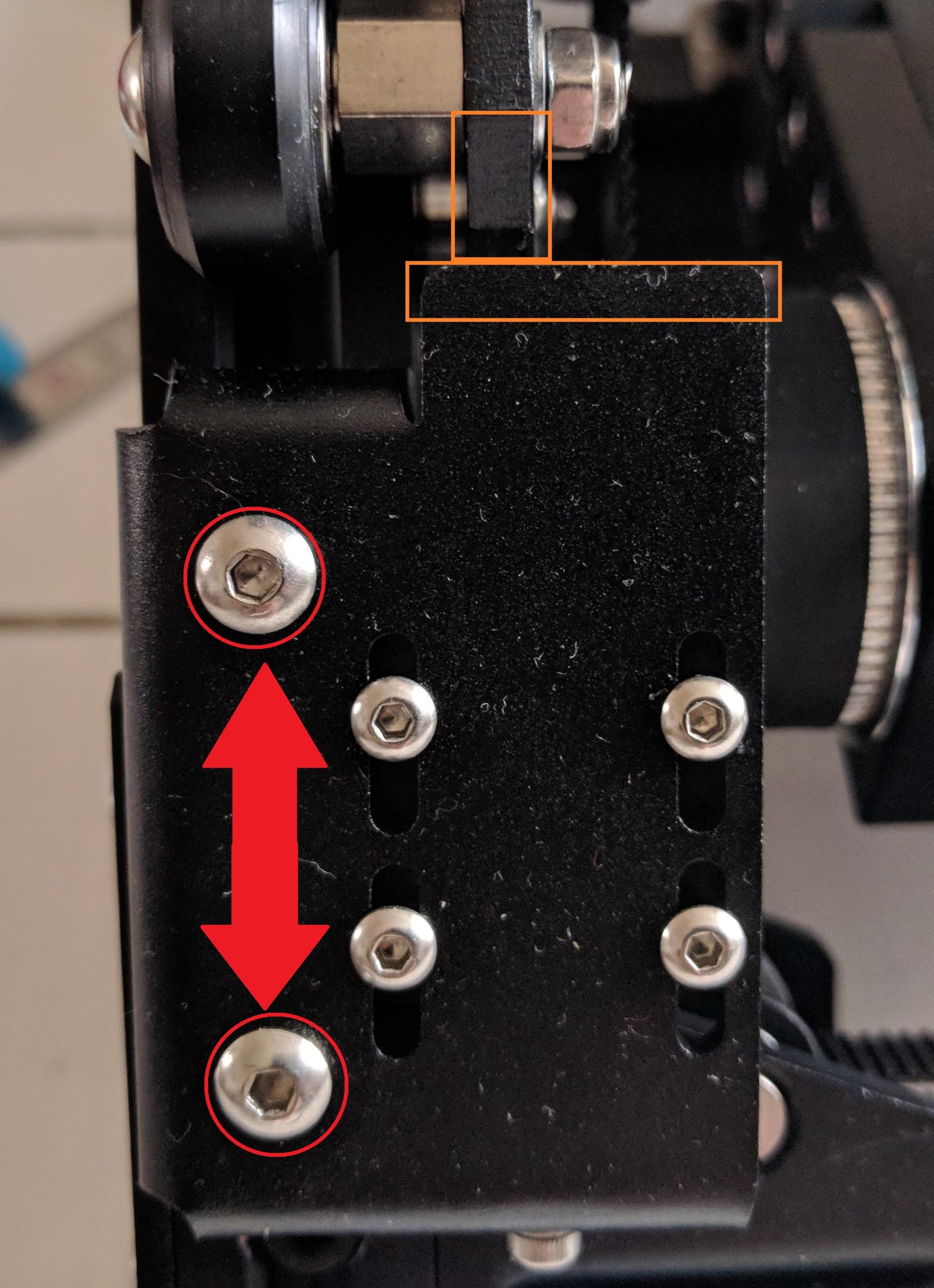

  • Tension de la courroie d’entraînement du moteur de la bande de roulement:
    D’origine, cette courroie est fortement tendue. En poussant dessus, la flèche est très faible. Suivant les conseils de Karl Brown, je la détends un peu pour éviter que le moteur ne force trop (risque de surchauffe).
    Pour procéder à son réglage, on desserre d’abord les deux vis (flèches rouge) puis on visse (augmentation de la tension), dévisse (diminution) la vis fléchée orange. Une fois la courroie un peu détendue, on resserre les deux vis de blocage/maintien :
réglage de la courroie (tension)

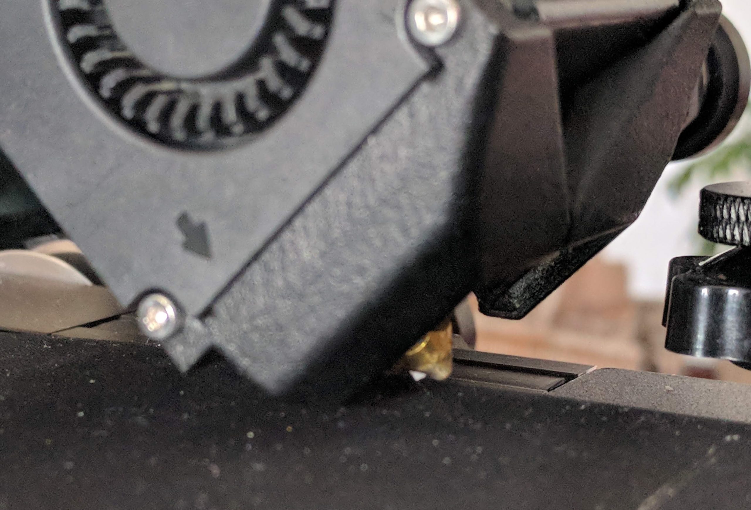

  • Réglage de l’axe Y (inclinaison de 45° par rapport au plateau) :

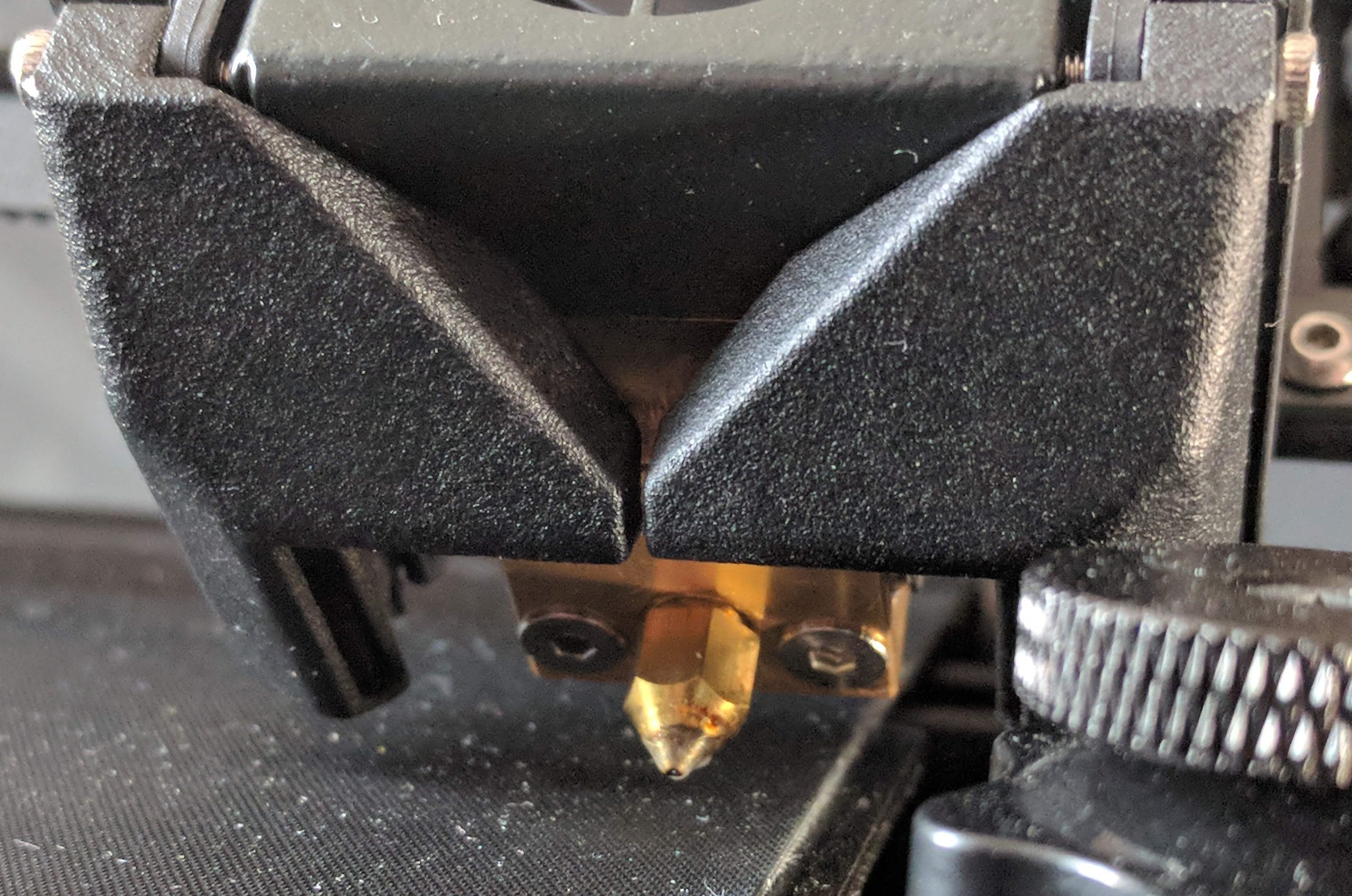

    Il s’agit de régler la distance buse / plateau, ce qui permettra à une pièce imprimée de tenir sur la bande.
    Le manuel papier ou le même en PDF sur la carte SD donne les indications sur la manière de procéder. Sur cette imprimante, la mise à l’origine (Home) se réalise d’abord par l’axe Y puis l’axe X : si la buse est trop proche de la bande, il y a un risque de graver celle-ci dans la matière constituant la courroie/plateau.
    Karl Brown a réalisé une vidéo concernant le réglage buse / plateau évitant ce risque de gravure de la buse sur la surface. Dans un premier temps, j’ai voulu faire de même en suivant ses indications mais la version du firmware livrée avec la machine ne permettait pas de descendre sous le 0 de l’axe Y et le déplacement de l’axe Y ne pouvait se faire que par incrément de 10, 1 ou 0,1 mm.
    Après contact via courriel avec lui, il m’a fait parvenir un firmware concocté par « monsieur Marlin », Scott Latheine ainsi qu’une invitation à rejoindre le Discord dédié aux testeurs (en quasi totalité de langue anglaise ) de ce modèle d’imprimante .
    Après flashage de ce nouveau Marlin (très simple puisque la 3DPrintMill est équipée d’une carte 32bits donc dépôt du firmware, un simple fichier .bin, sur la carte SD, allumage de l’imprimante, un petit délai d’attente et le logo animé apparaît), on peut désormais descendre sous le 0 y compris avec des « babysteps » (0,025 mm).
    Ce réglage se fait en trois étapes :

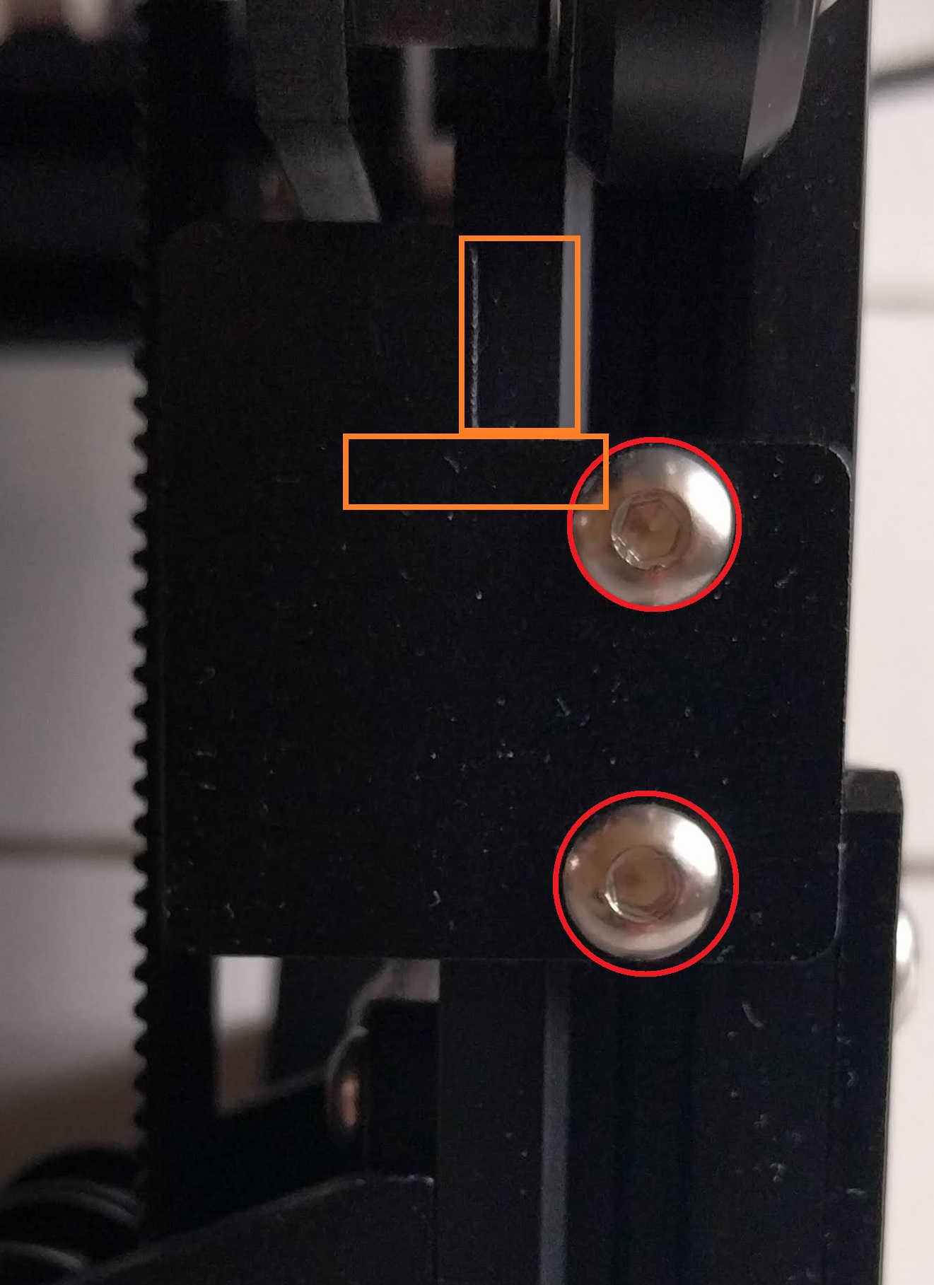

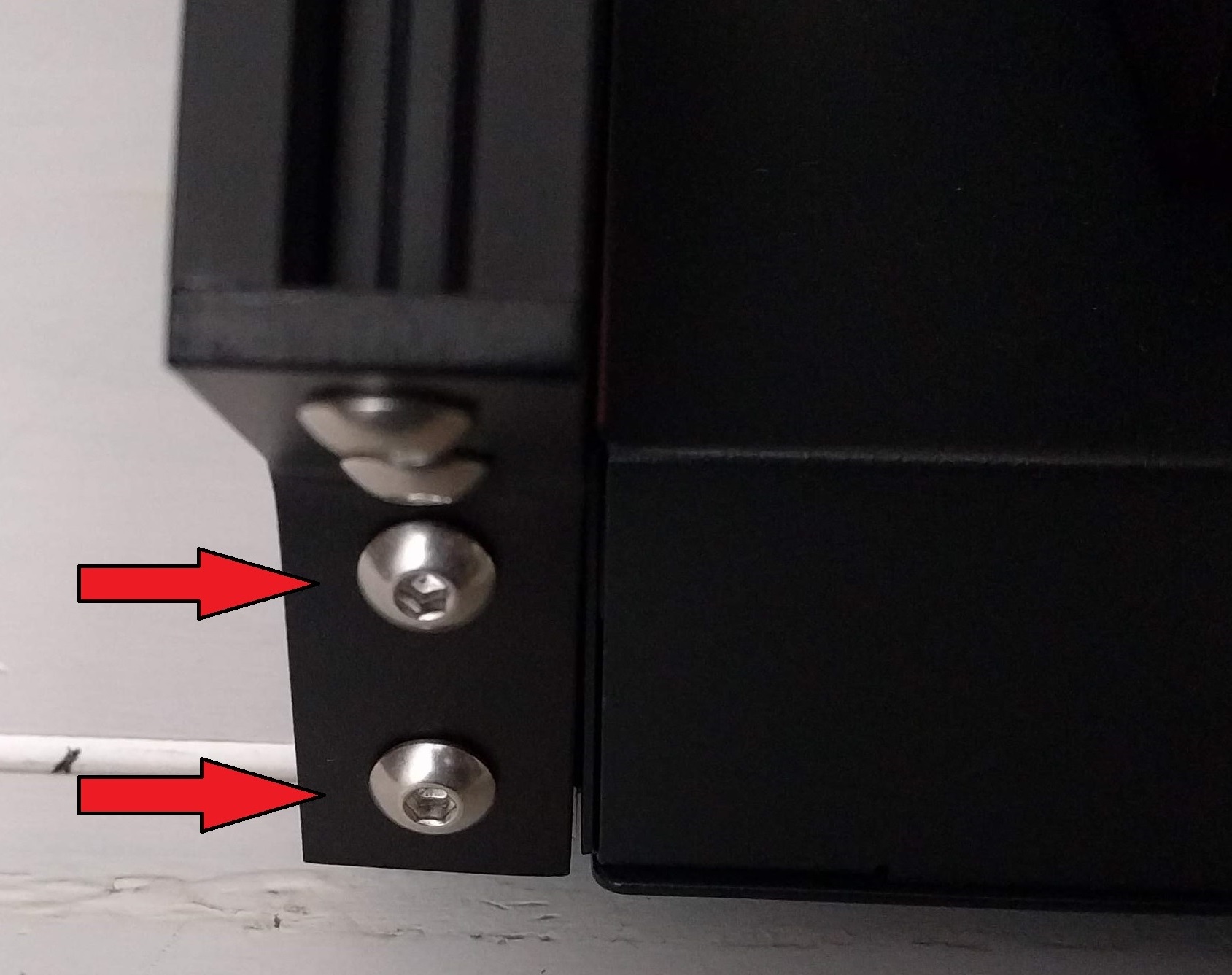

    1) les butées physiques (hardstop) :
    Deux pièces métalliques assurent l’arrêt de l’axe Y. Celles-ci peuvent être réglées via deux vis (cerclées rouge) qui maintiennent ces pièces sur les profilés Vslot 2040 :
2) le capteur optique de fin de course :
C’est lui qui déterminera quand la course de l’axe Y doit être stoppée. Il est actionné par une languette métallique située à l’extrémité de l’axe X (flèche bleue). Ce capteur peut lui aussi être réglé en hauteur. Il suffit de dévisser les quatre vis cerclées orange puis de visser / dévisser la vis au dessous (encadré orange) :

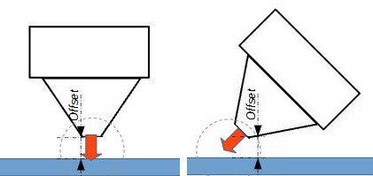

3) réglage de la distance buse / plateau :

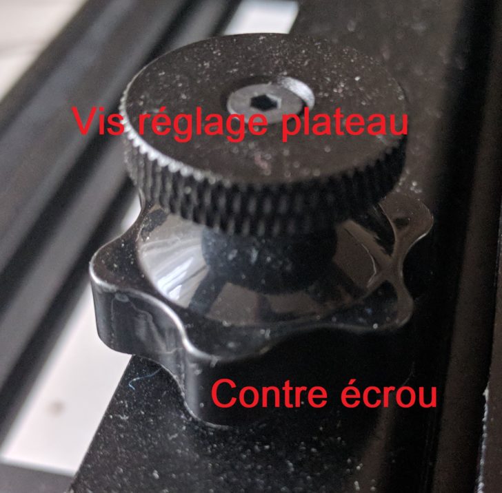

Avant toute chose, on va régler les deux plateaux qui soutiennent le tapis roulant au plus bas. L’imprimante est munie de deux plateaux dont le premier est chauffant. Chacun peut être réglé en hauteur via une vis de chaque côté de celui-ci. Cette vis est munie d’un contre-écrou pour éviter que le réglage ne soit modifié. C’est ce contre-écrou qui plaque la pièce métallique sur laquelle sont vissés les deux plateaux, sur le profilé Vslot.
On desserre le contre écrou puis on descend les plateaux en vissant la vis du haut (pour le remonter on dévissera donc) :
vis de réglage du plateau

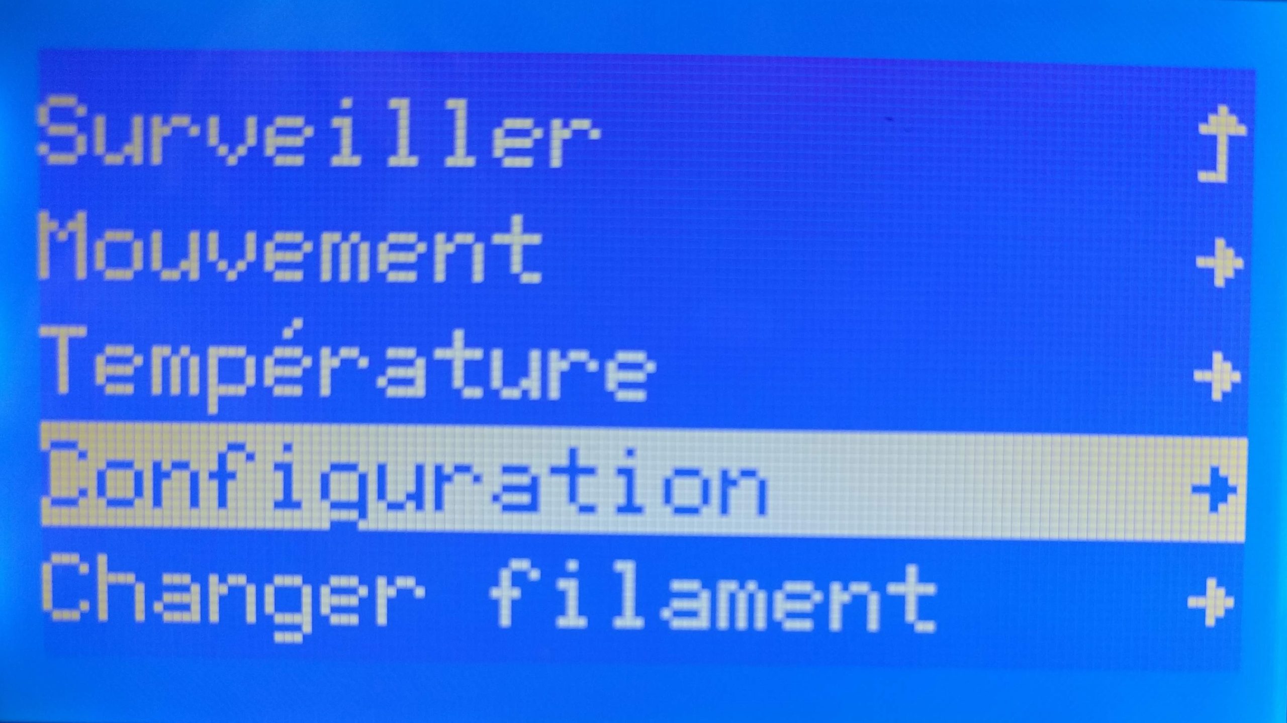

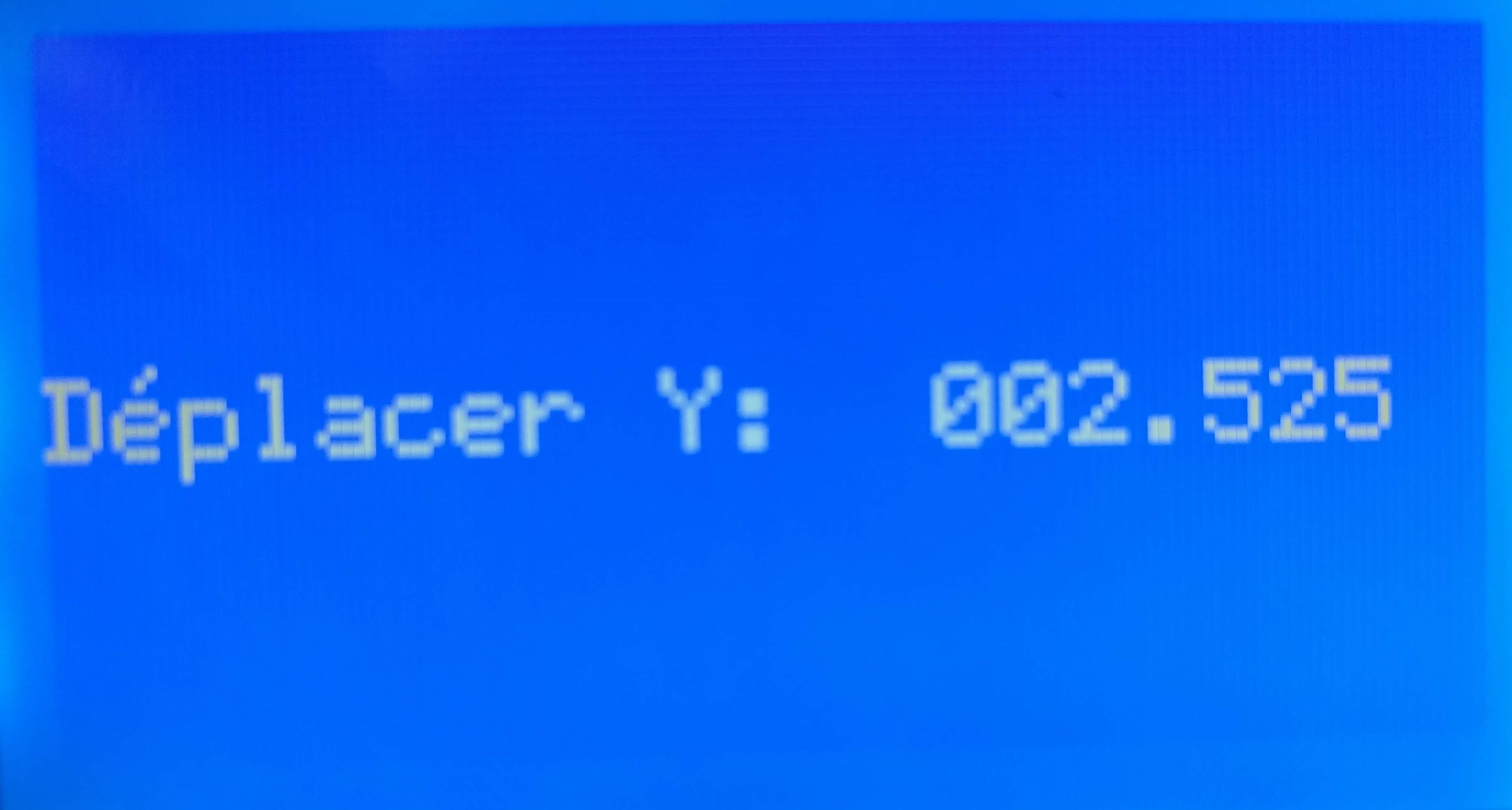

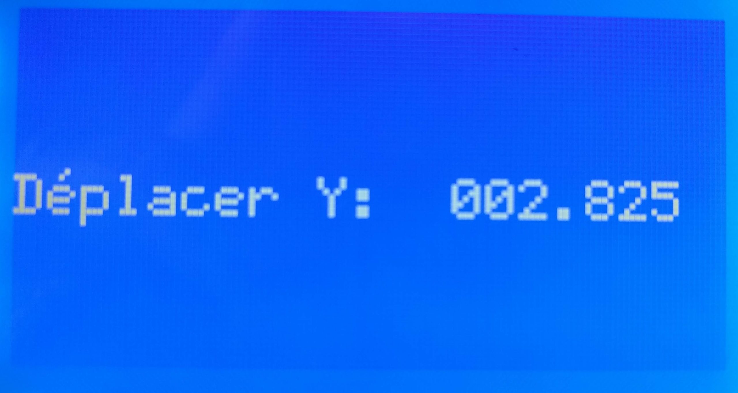

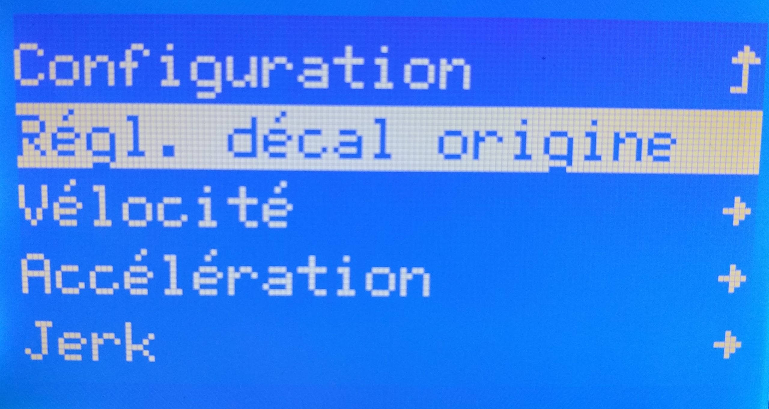

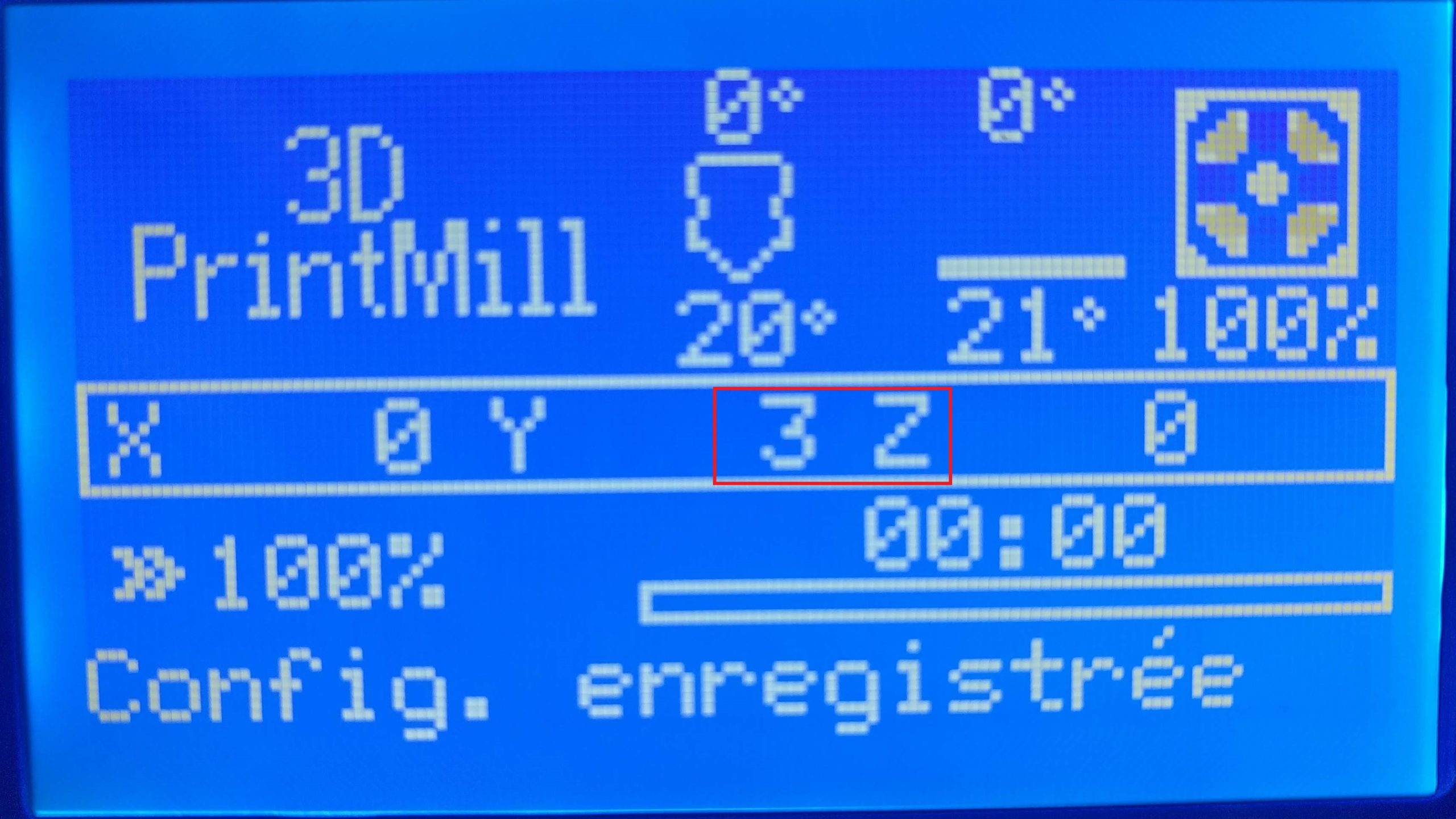

On commence par la mise à l’origine des axes X et Y via le menu écran : Configuration => Auto home
La cale d’épaisseur (en l’occurrence, une de 0,2 mm de ma boite à outils, celle livrée étant une de 0,1 mm) est placée sous la buse, Via l’écran, Configuration => Move Axis => Y axis => choix du babystep (0,025 mm), on descend l’axe (permis dorénavant avec le nouveau firmware) jusqu’à ce que la buse touche la cale sans presser dessus.
On note la valeur affichée à l’écran (ici, -2,525)
déplacement de l'axe Y

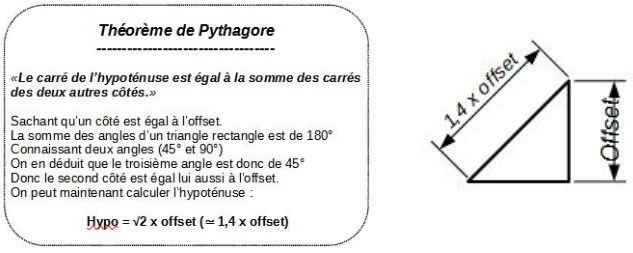

Avant d’enregistrer ce décalage (offset), il faut y ajouter l’épaisseur de la cale. C’est ce que l’on aurait fait avec nos imprimantes habituelles où la tête est perpendiculaire au plateau (image de gauche). Mais là, la tête est inclinée de 45° par rapport au plateau (image de droite):
réglage de l'offset avec la buse à 45°
La distance buse / plateau à ajouter n’est pas celle de la cale mais plutôt l’hypoténuse du triangle rectangle (flèche rouge image de droite ci-dessus).
Pythagore pour les imprimantes 3D
Un calcul simple permet de trouver cette valeur : 1,4×0,2=0,28 arrondie à 0,3 puis ajoutée à la valeur absolue plus haut, soit 0,3+2,525=2,825. Cette valeur sera donc l’offset appliqué pour éviter que lors de la mise à l’origine, la buse ne vienne graver la bande de roulement (plateau d’impression).

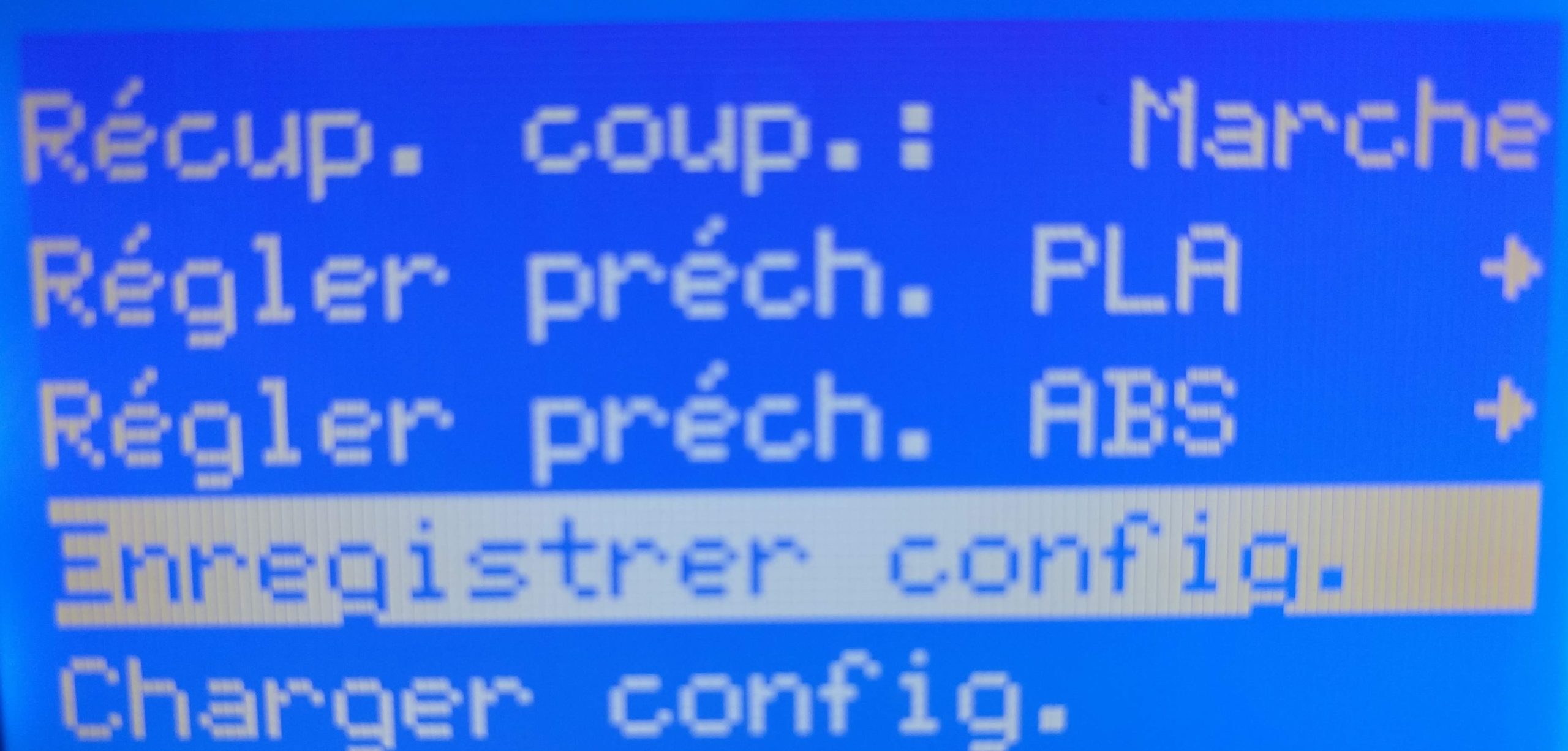

Ne reste plus qu’à informer l’imprimante qu’un offset doit maintenant être appliqué (M206). Via l’écran:
Sans oublier d’enregistrer ces paramètres dans l’EEPROM (M500) via l’écran :
Une nouvelle mise à l’origine permet de vérifier que ce décalage d’axe a bien été pris en compte. La buse se situe maintenant au-dessus du plateau. Une demande de descente du Y à 0 abaisse bien la buse sur le plateau :

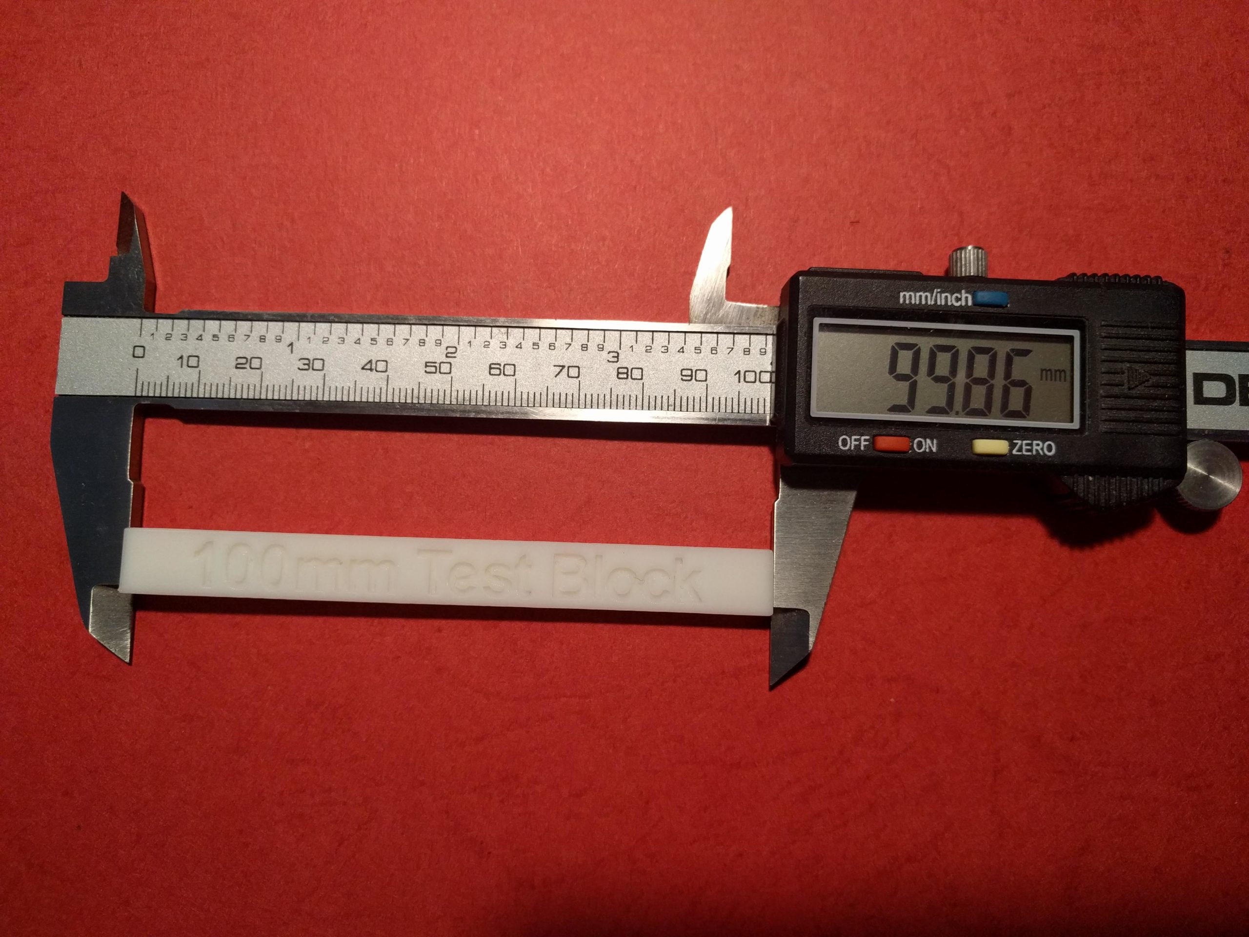

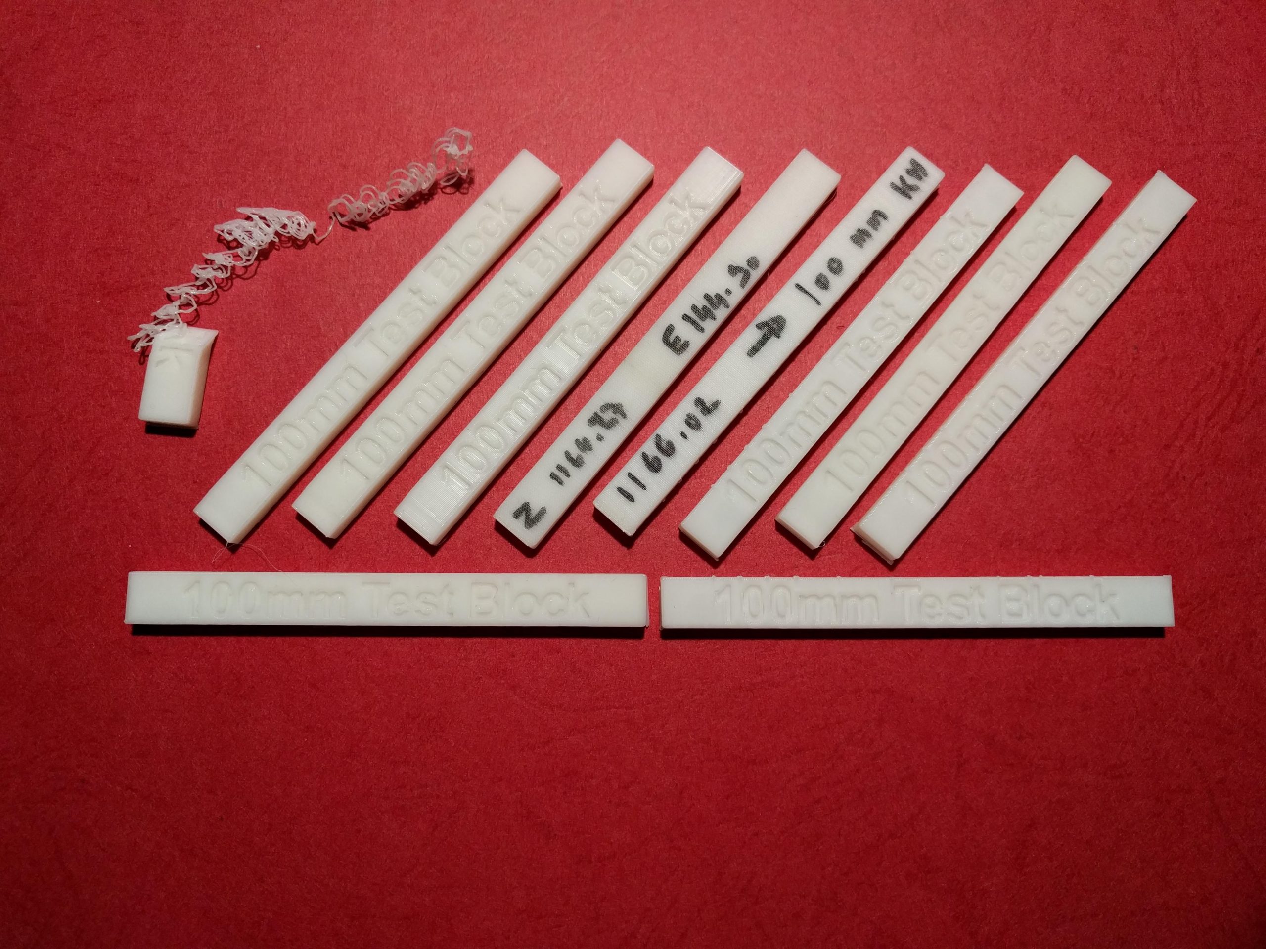

  • Réglage du pas de l’axe Z:
    Le réglage de la tension du tapis en raison de la matière constituant celui-ci peut modifier la valeur du pas de l’axe Z (originellement de 1152.95).

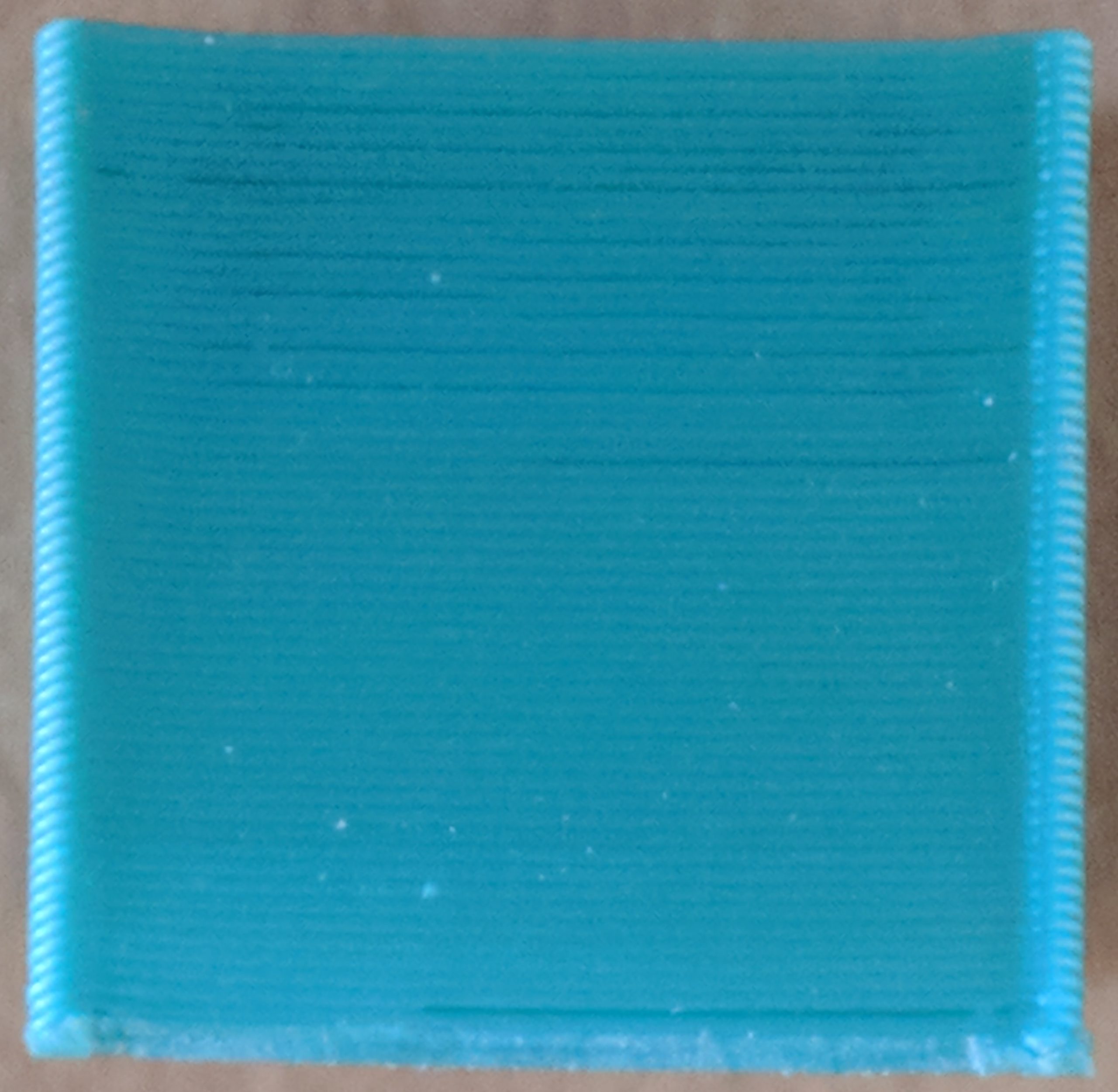

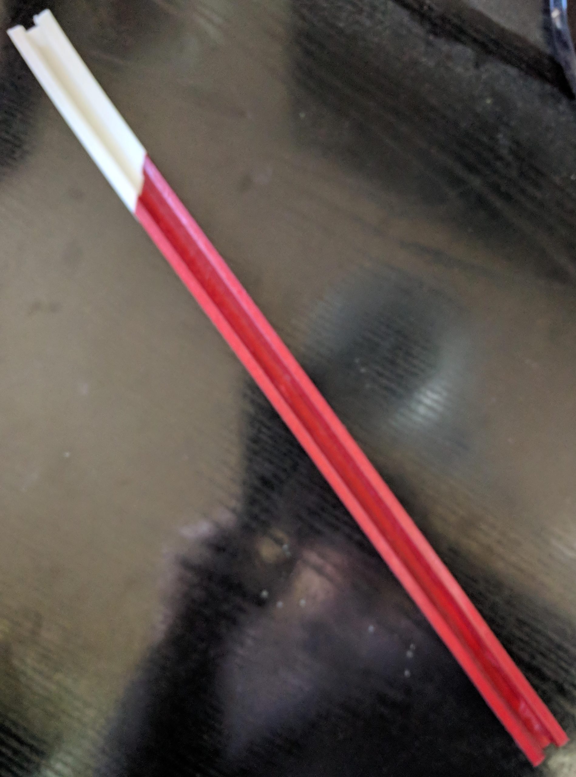

    Karl Brown préconise d’utiliser une pièce de calibration (une barre de 100x10x5 mm) pour affiner ce calcul (disponible sur Thingiverse). Là encore, une règle de trois, connaissant le pas originel, la longueur attendue de la pièce et celle effectivement mesurée, permet de calculer le pas « exact ». Une fois ce nouveau pas fourni au firmware (M92 Z1166.02) puis enregistré en EEPROM (M500), une nouvelle impression de la pièce permet de vérifier que tout est bon.
Il faudra refaire le calcul du Zstep à chaque modification réalisée sur le tapis roulant (remplacement, tension, …).
Les pas moteurs calculés correspondent à cette imprimante après mes différents réglages et seront probablement différents d’une machine à l’autre tout en restant dans des valeurs proches.
Quelques « barres de calibration » imprimées lors des tests de réglages :
calibration de l'axe Z

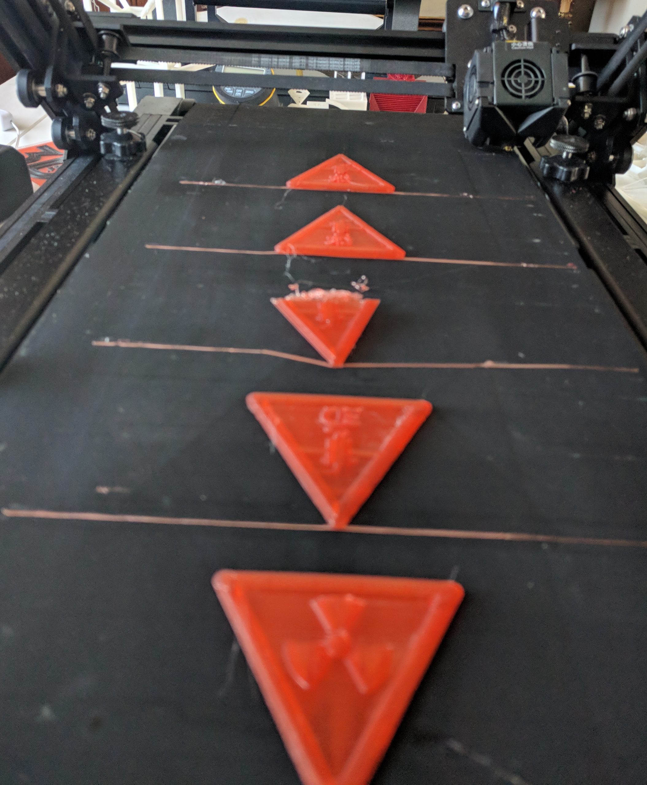

Il faut noter que certaines habitudes acquises avec mes imprimantes précédentes vont devoir être revues.

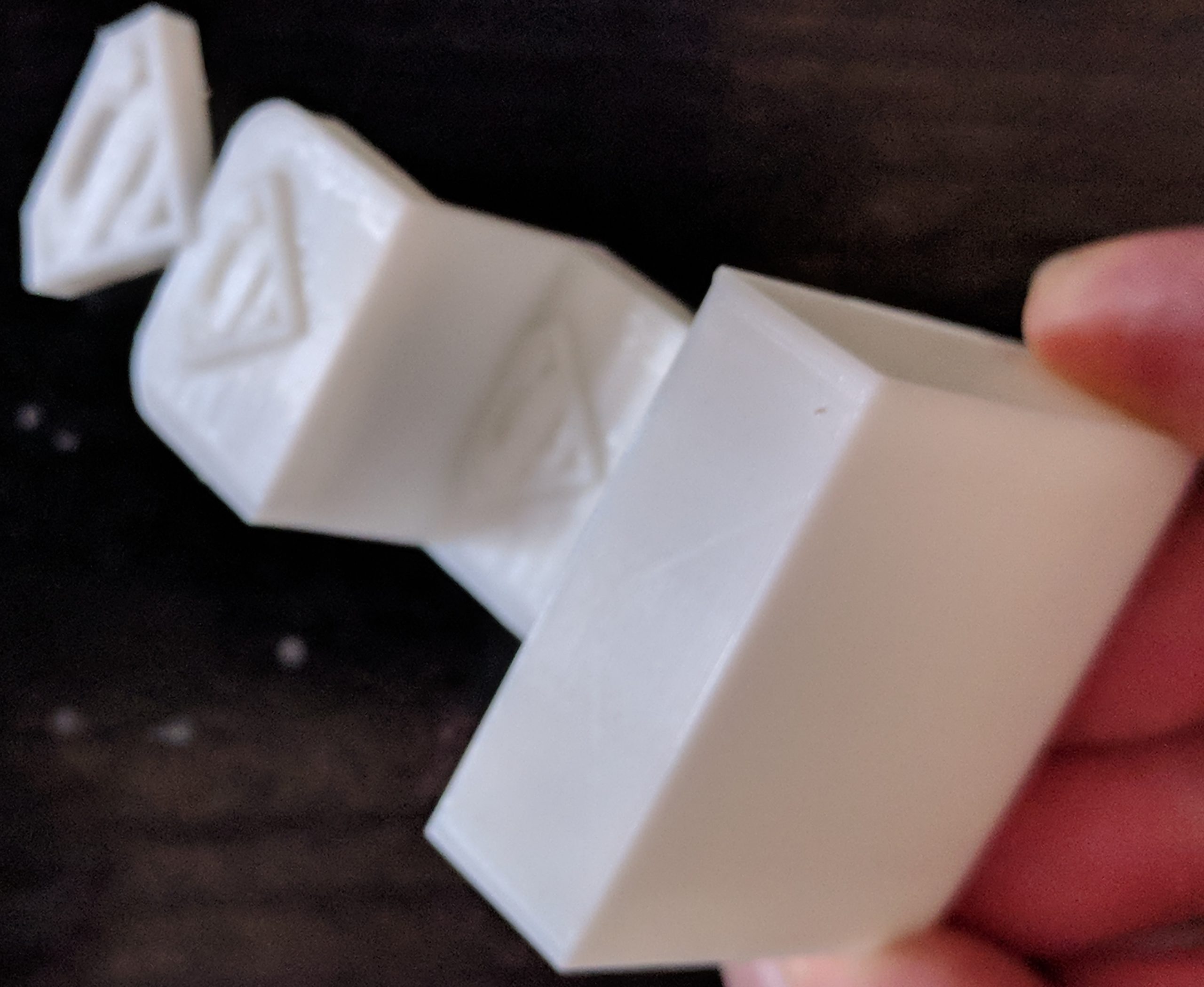

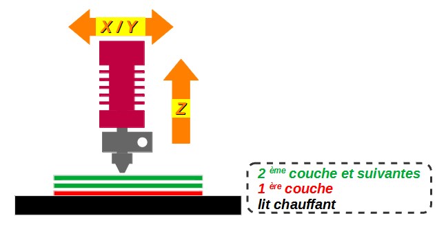

On a tous constaté, souvent à nos dépends, que la pièce à imprimer, parfois ne tient pas sur le plateau. Avec de la pratique, on apprend que la chose essentielle « garantissant » une bonne impression est d’avoir une première base sur laquelle les couches vont pouvoir s’empiler en se soudant les unes aux autres. Autrement dit, la première couche doit être parfaite, ni trop écrasée ni pas suffisamment (un bon rappel).
Ça c’est vrai de nos imprimante « classiques » où une fois la première couche déposée, les autres vont venir s’appuyer dessus au fur et à mesure :
cinématique de dépôt des couches

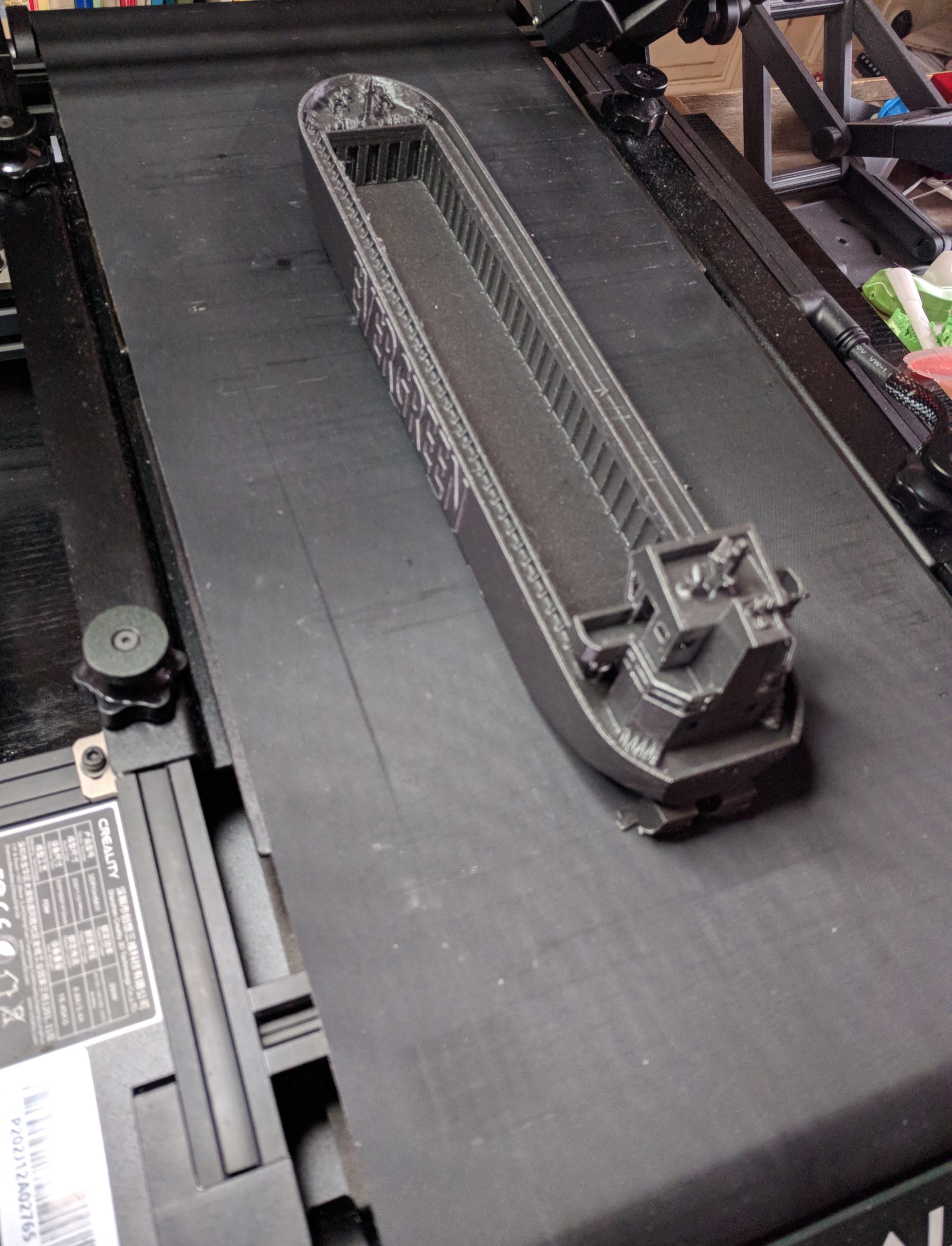

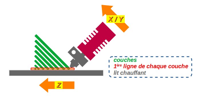

Avec la Creality 3DPrintMill (CR30), chaque couche à imprimer est constituée d’une première ligne qui sert de « première couche d’adhérence » et cela à chaque nouvelle couche. Cela est dû à l’impression à 45°:
dépôt des couches à 45°
Autrement dit, la première couche servant habituellement de base pour le reste de l’impression, imprimée en une seule fois, avec cette imprimante pour chaque nouvelle couche, il y aura une première ligne de filament déposée servant de base pour le reste de la couche.
Le mieux est probablement une animation de la manière dont les couches sont faites pour un début de cube.
Sur l’animation ci-dessous, la ligne orange est celle en contact avec le tapis roulant chauffant. Le reste de la couche est en rouge (périmètre extérieur) ou en blanc (périmètre intérieur / remplissage).
animation impression 3D 3DPrintMill

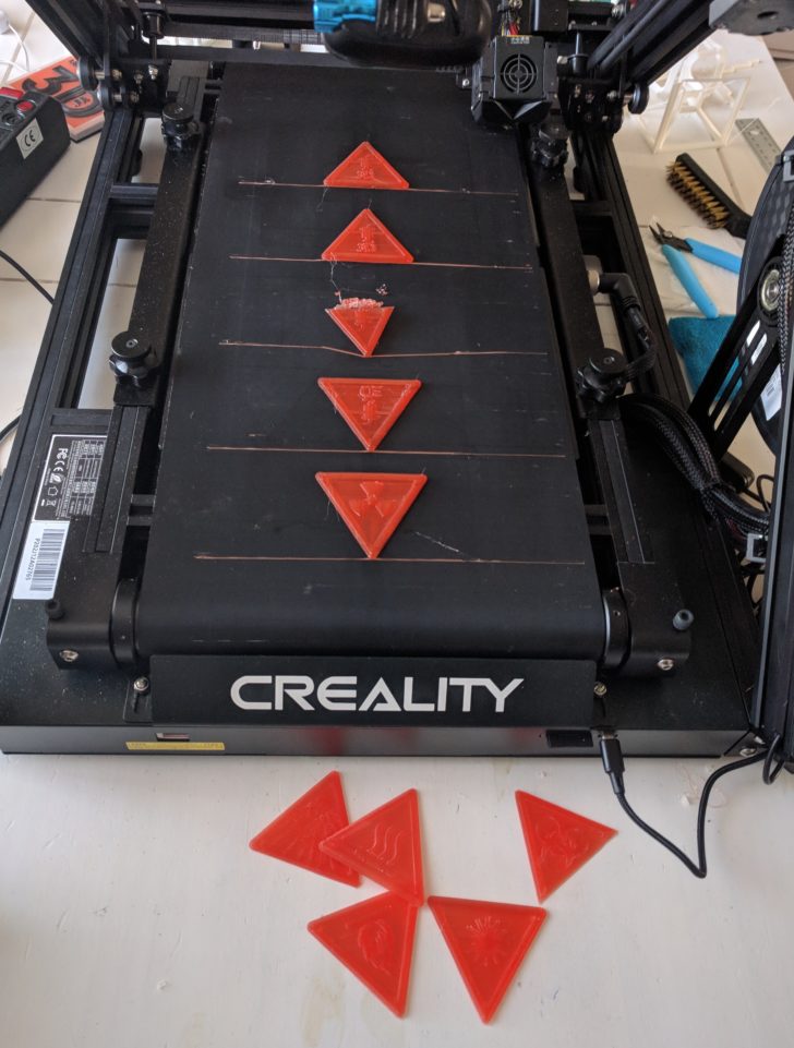

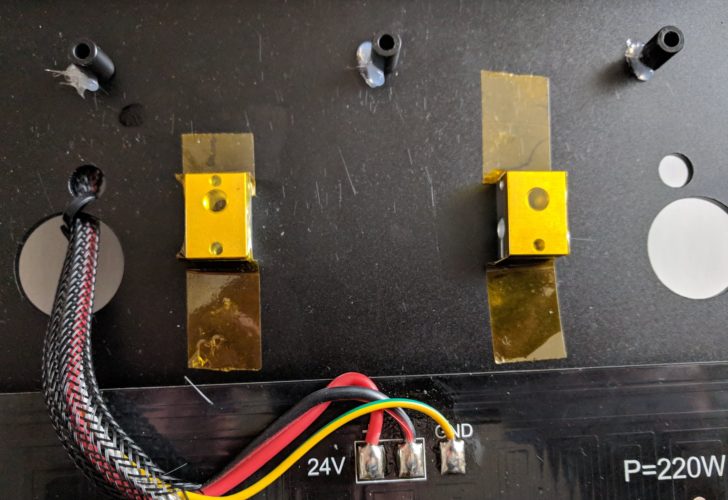

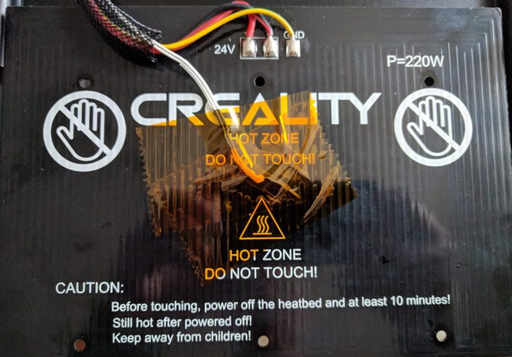

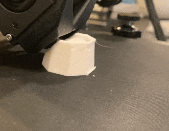

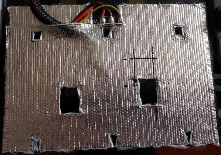

Ici, je dois noter que mes premières impressions me conduisent trop souvent à des échecs, la pièce imprimée ne tient pas sur la bande et au bout d’un moment, la buse entraine la pièce pour former le fameux « plat de spaghetti ».

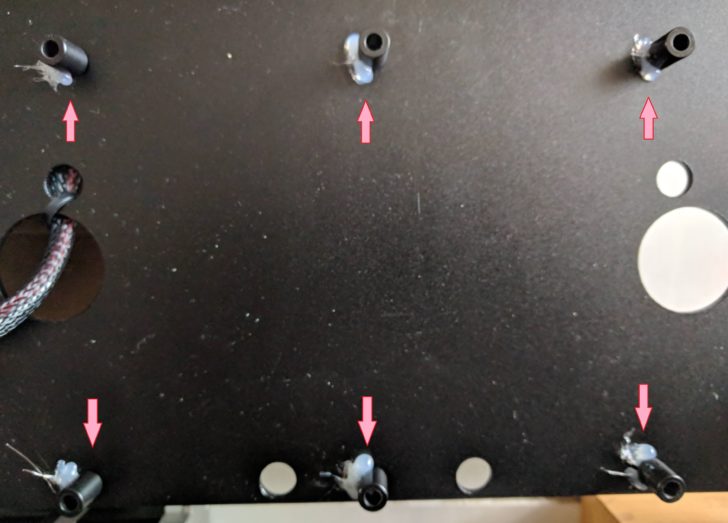

En observant plus minutieusement la courroie, je constate qu’au milieu de celle-ci une excroissance est présente. L’air réchauffé réussit à former une « bulle » entre le plateau chauffant métallique et la courroie, ce qui évidemment ne facilite pas l’adhérence sur la bande qui devient élastique.
bulle plateau
Un utilisateur du Discord (Stewart Allen) rencontre le même problème. Le plateau métallique chauffant est fixé par six (6) vis ce qui lors du chauffage empêche la dilatation horizontale. Plusieurs solutions permettent d’amoindrir / annuler ce problème (l’une d’elles est de ne pas visser trop fortement les vis de maintien, une autre est de mettre des rondelles fines supplémentaires sous le plateau pour les deux vis du milieu ou encore, celle que j’ai mise en place, utiliser des « cales » de même épaisseur que les entretoises au milieu du plateau chauffant). Je relate cet incident de manière plus détaillée ici. Je profite du démontage pour ajouter une isolation thermique au-dessous du plateau chauffant :

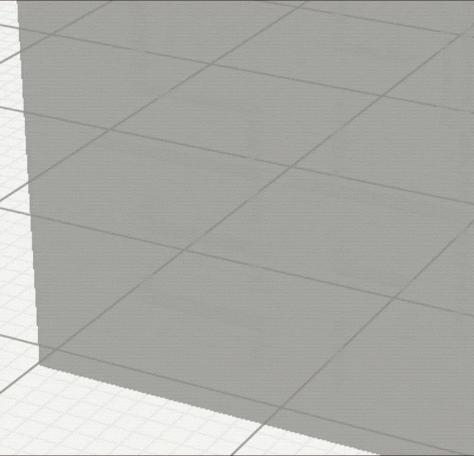

Une imprimante 3D, pour qu’elle puisse imprimer, utilise un fichier contenant les instructions de déplacements, les quantités de matières à extruder, les températures de chauffe, la ventilation… : le fichier «gcode». C’est le rôle du trancheur (slicer) de transformer la pièce à imprimer (format STL) en cette suite d’instructions G-code en fonction des paramètres choisis par l’utilisateur.
Avec la Creality 3DPrintMill, on ne peut pas utiliser les versions « classiques » des trancheurs, l’impression ne se faisant pas par empilement de couches verticales. Il faut un trancheur particulier qui va opérer la transformation des plans Y / Z au moment du tranchage.
Ce trancheur, en plus de gérer correctement cette transformation de plans, possède une section dédiée uniquement à la première ligne de filament déposée sur la bande (courroie / tapis-roulant) comme on l’a vu précédemment, c’est elle qui va servir de « fondation » au reste de l’impression.

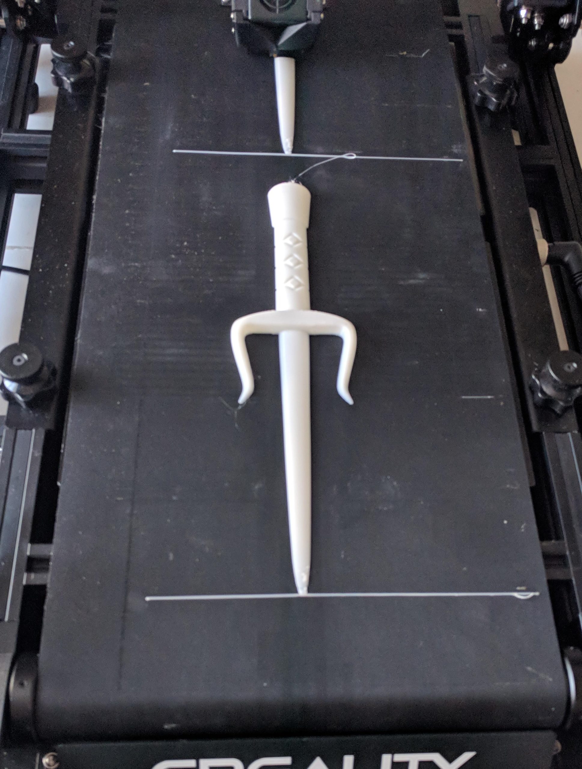

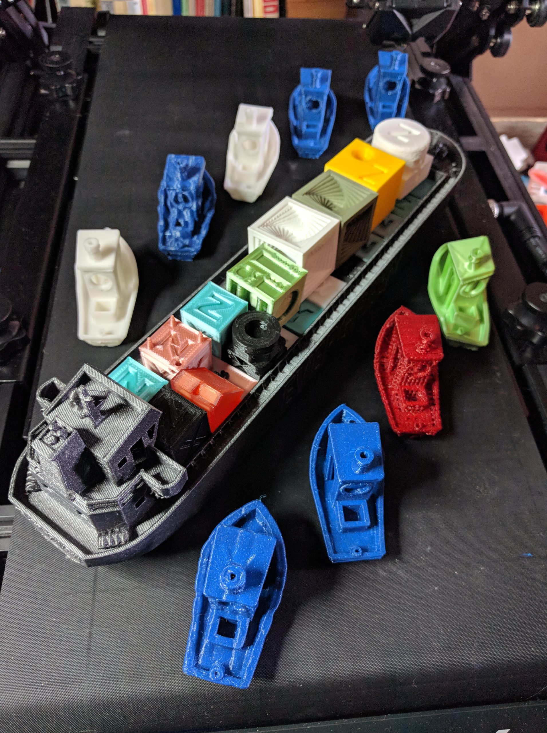

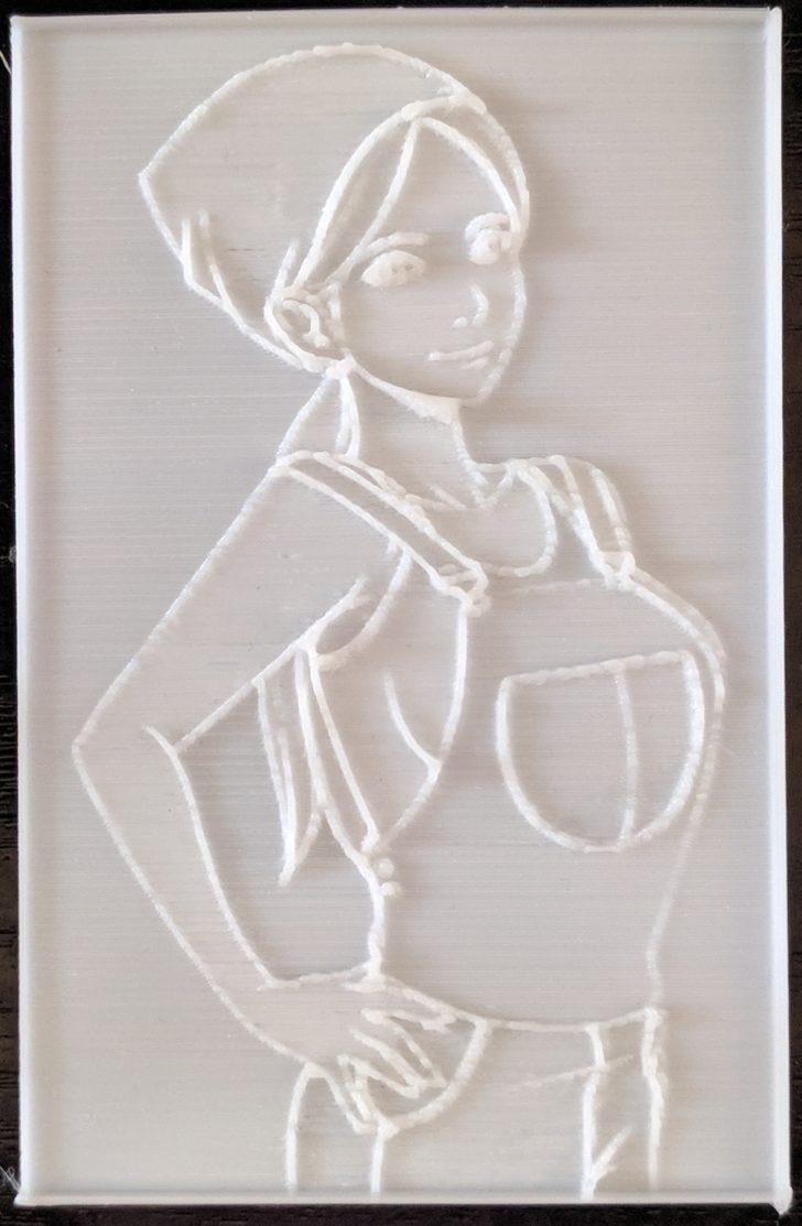

Les impressions
Maintenant que l’imprimante est pleinement opérationnelle, on va enfin pouvoir passer à l’impression de pièces. Contrairement à mes précédentes imprimantes, je n’utiliserai pas les modèles prétranchés fournis sur la carte SD (aucun d’eux ne me plait) mais reprendrai des modèles classiques et (re)connus (Benchy, tests de calibration, cubes…).

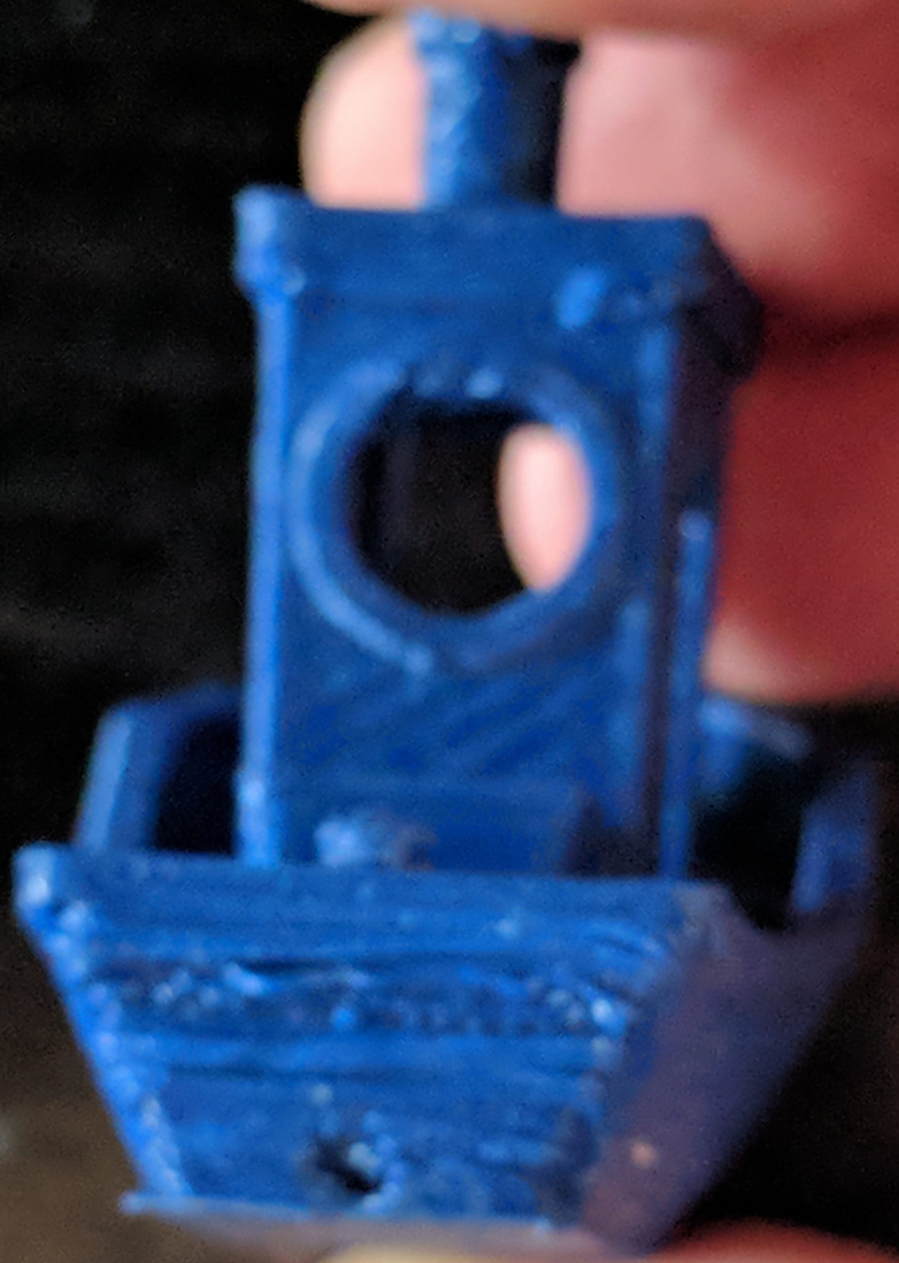

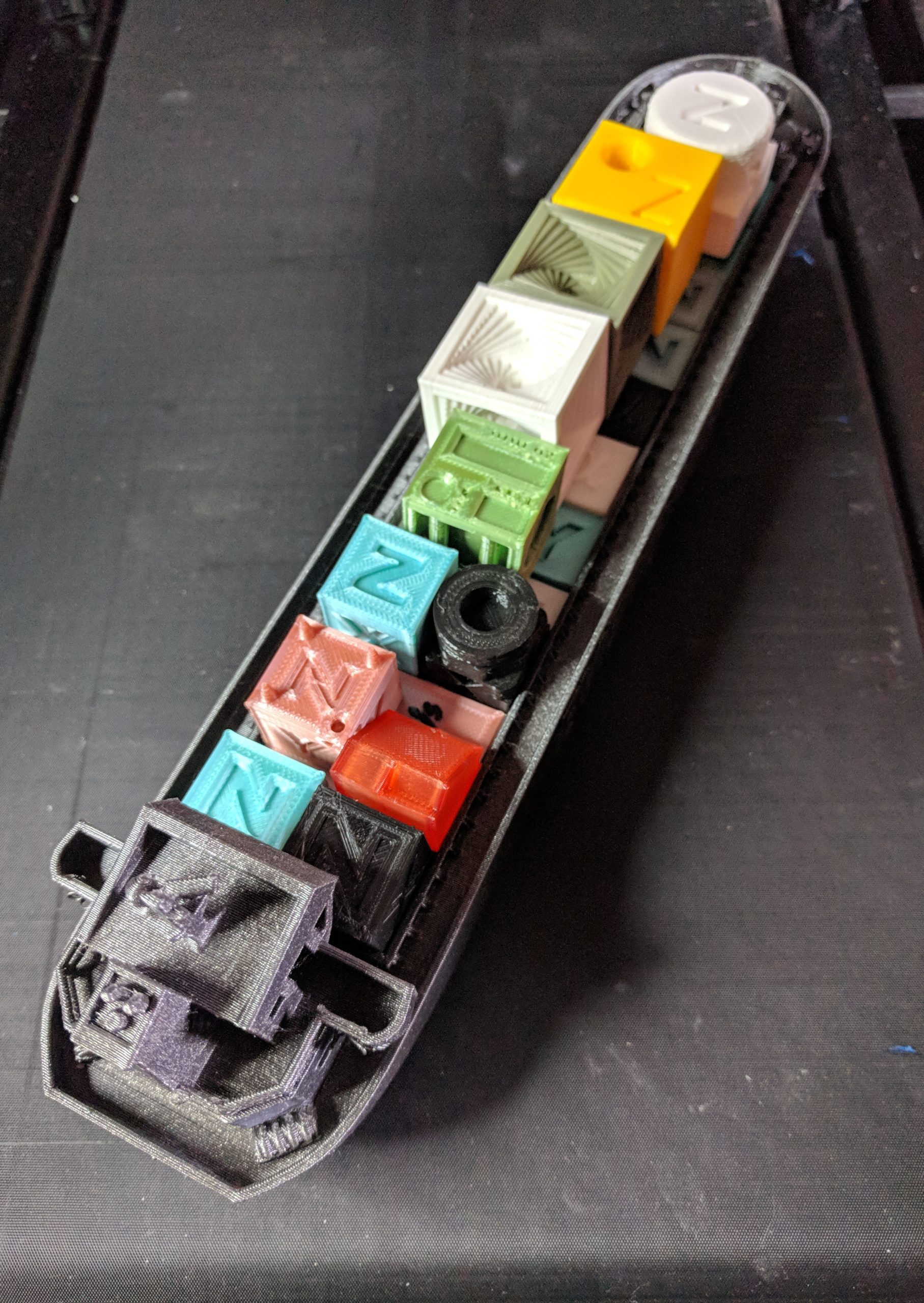

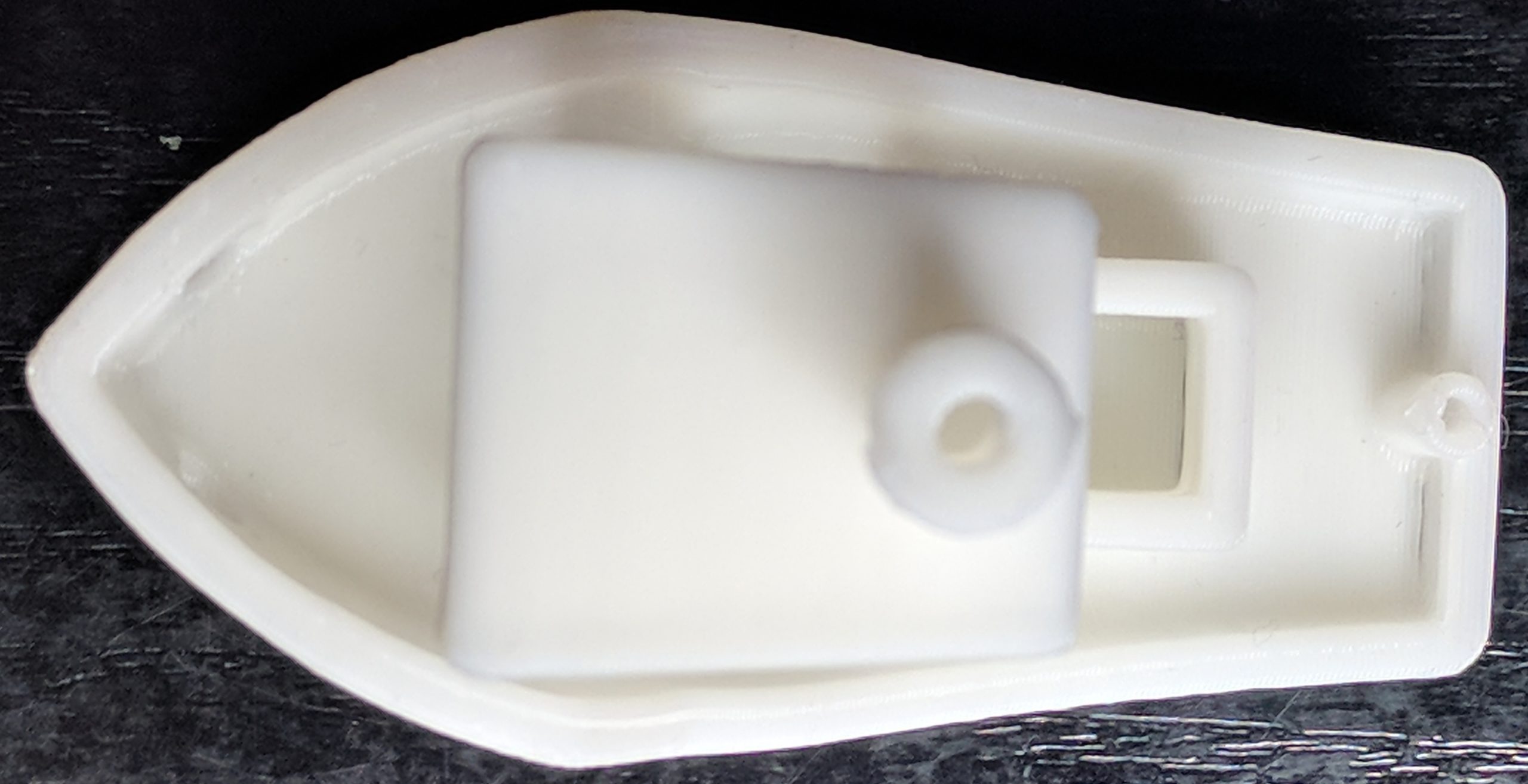

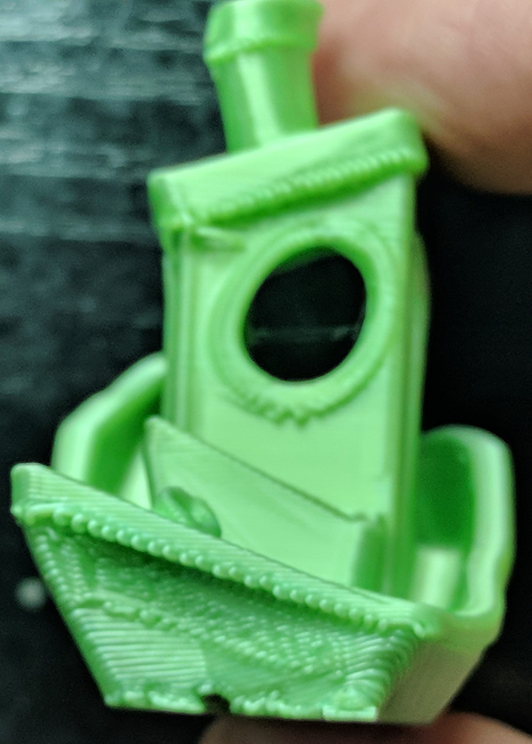

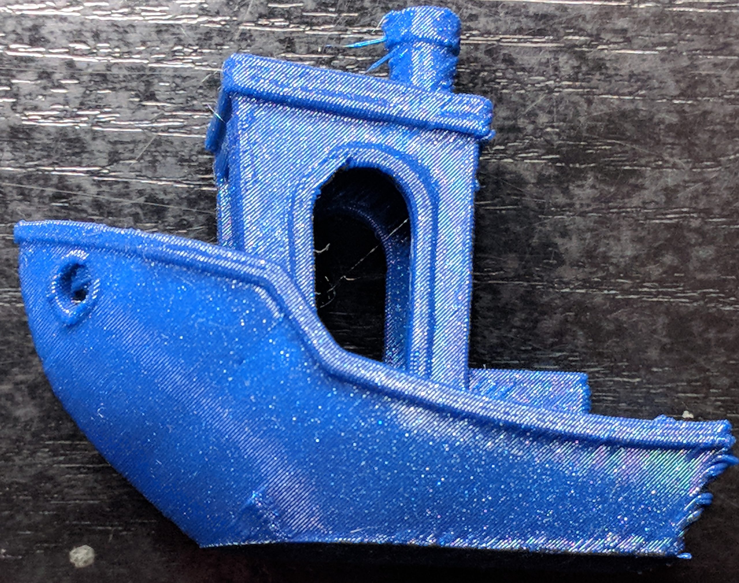

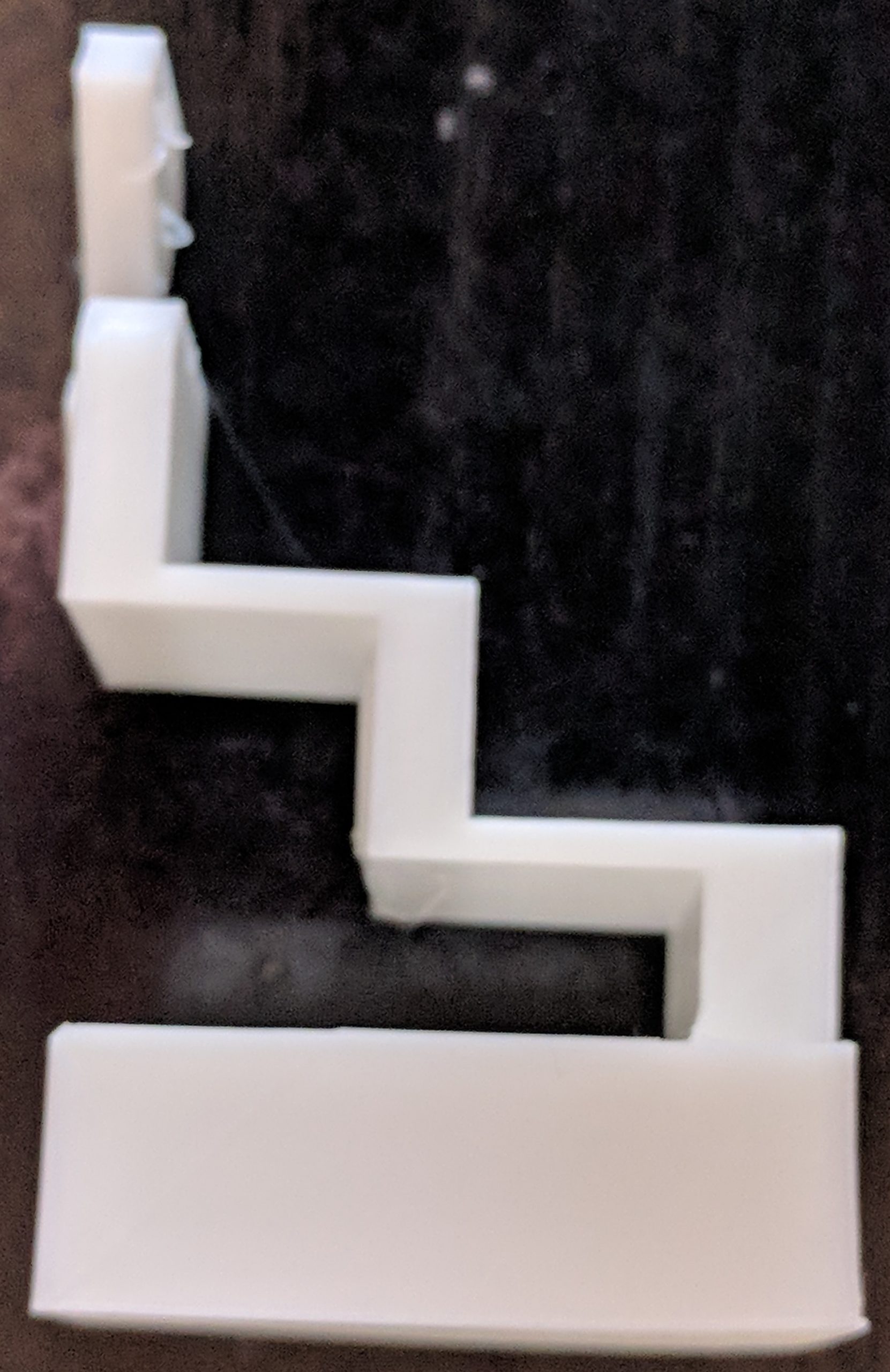

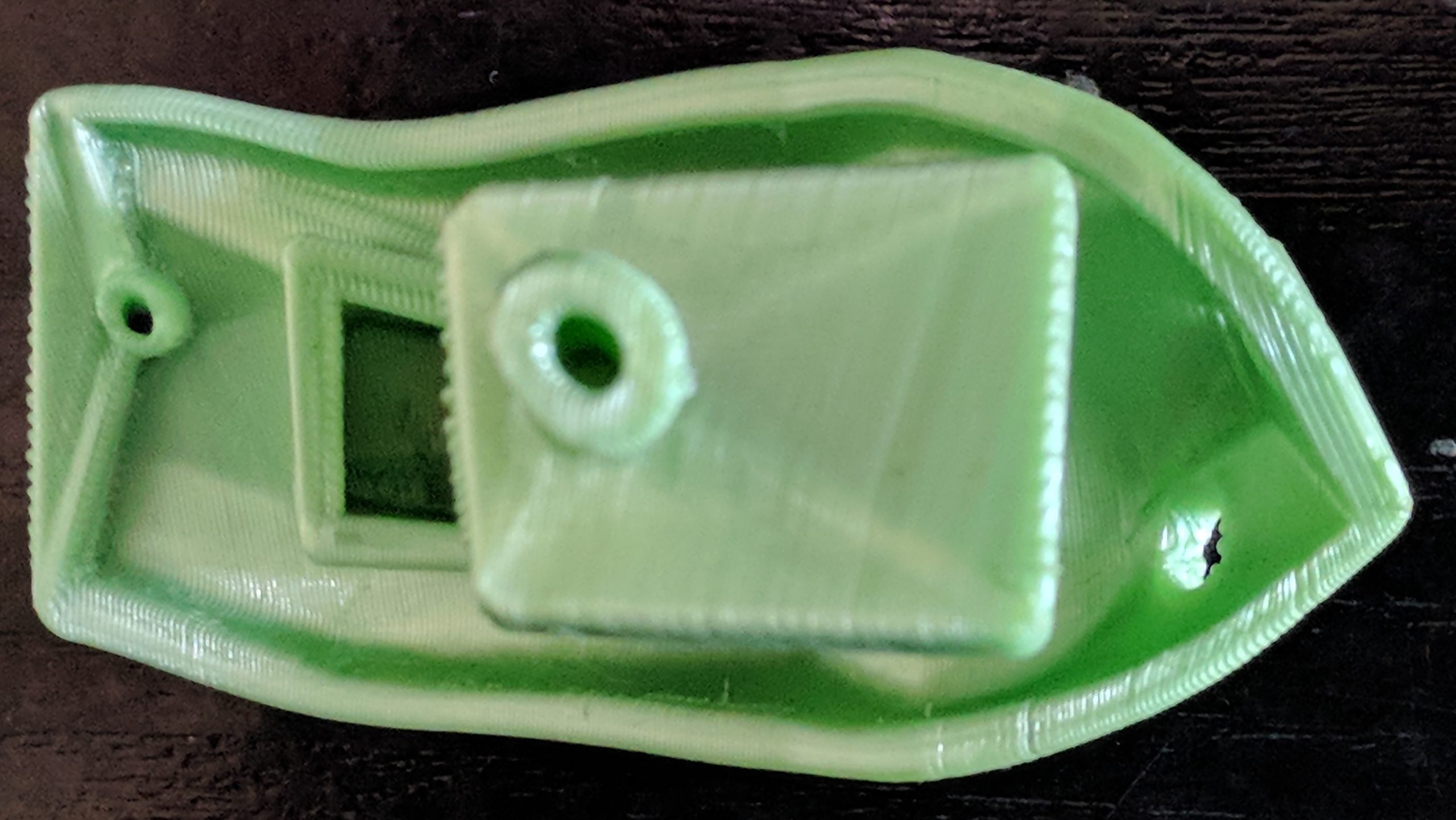

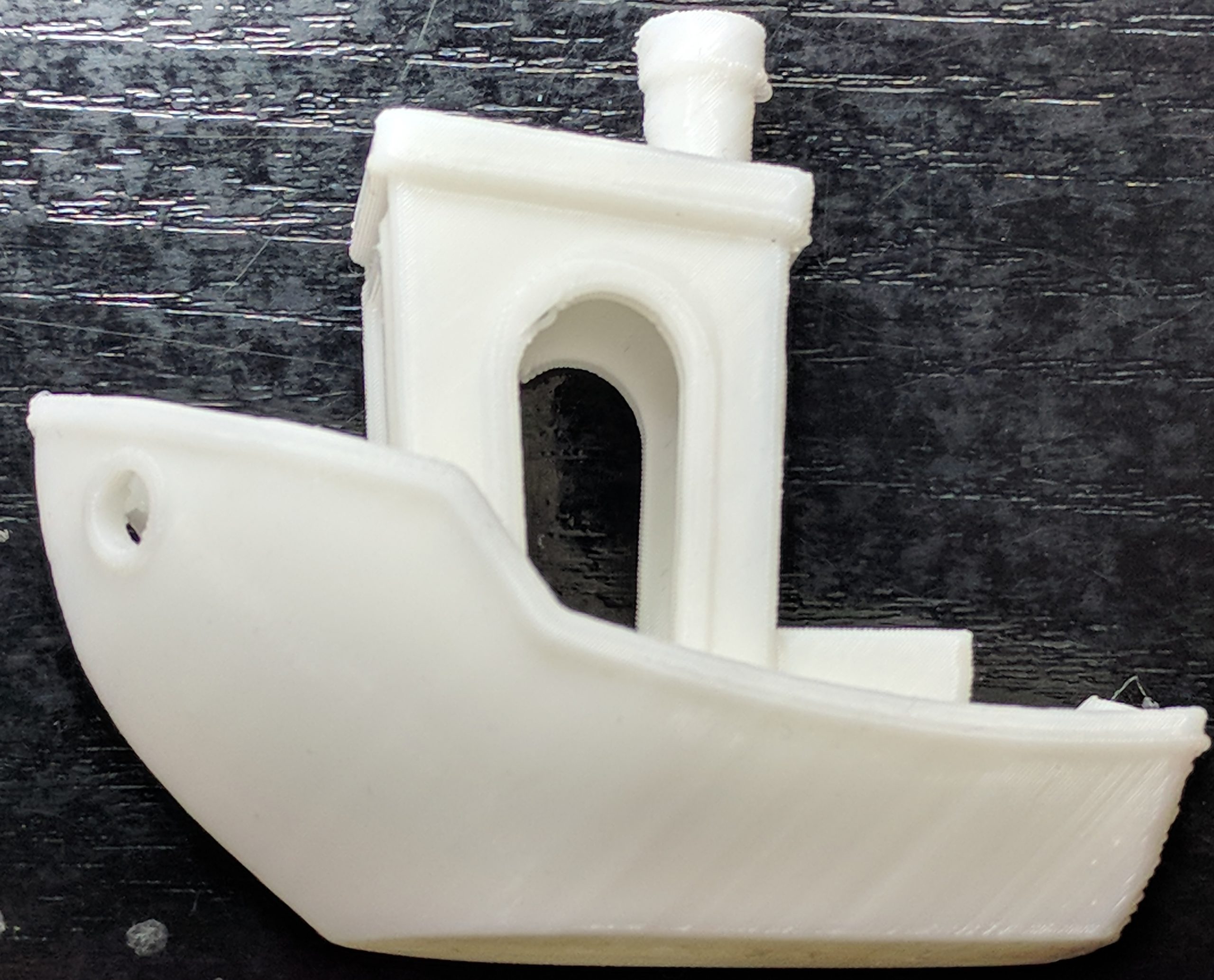

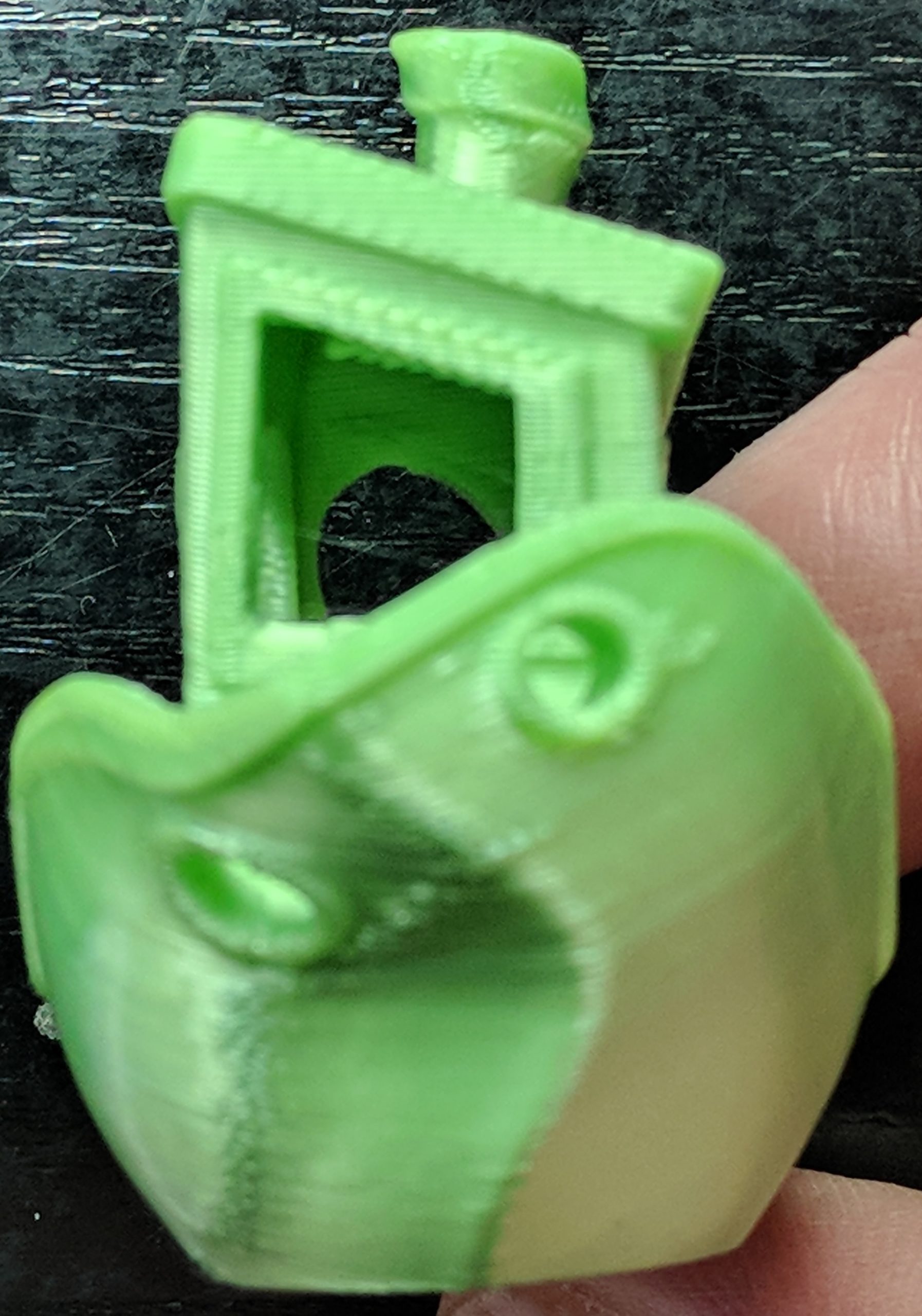

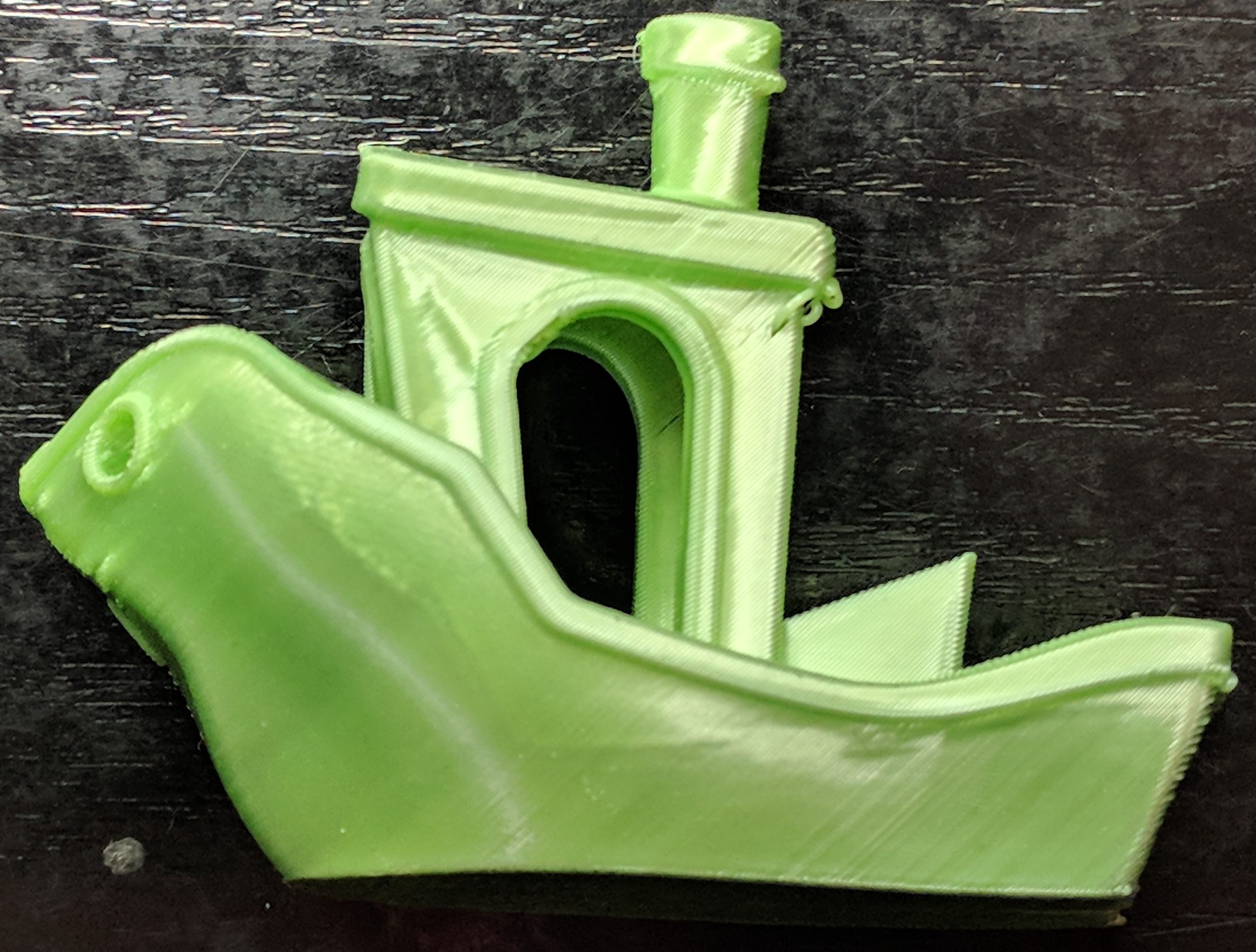

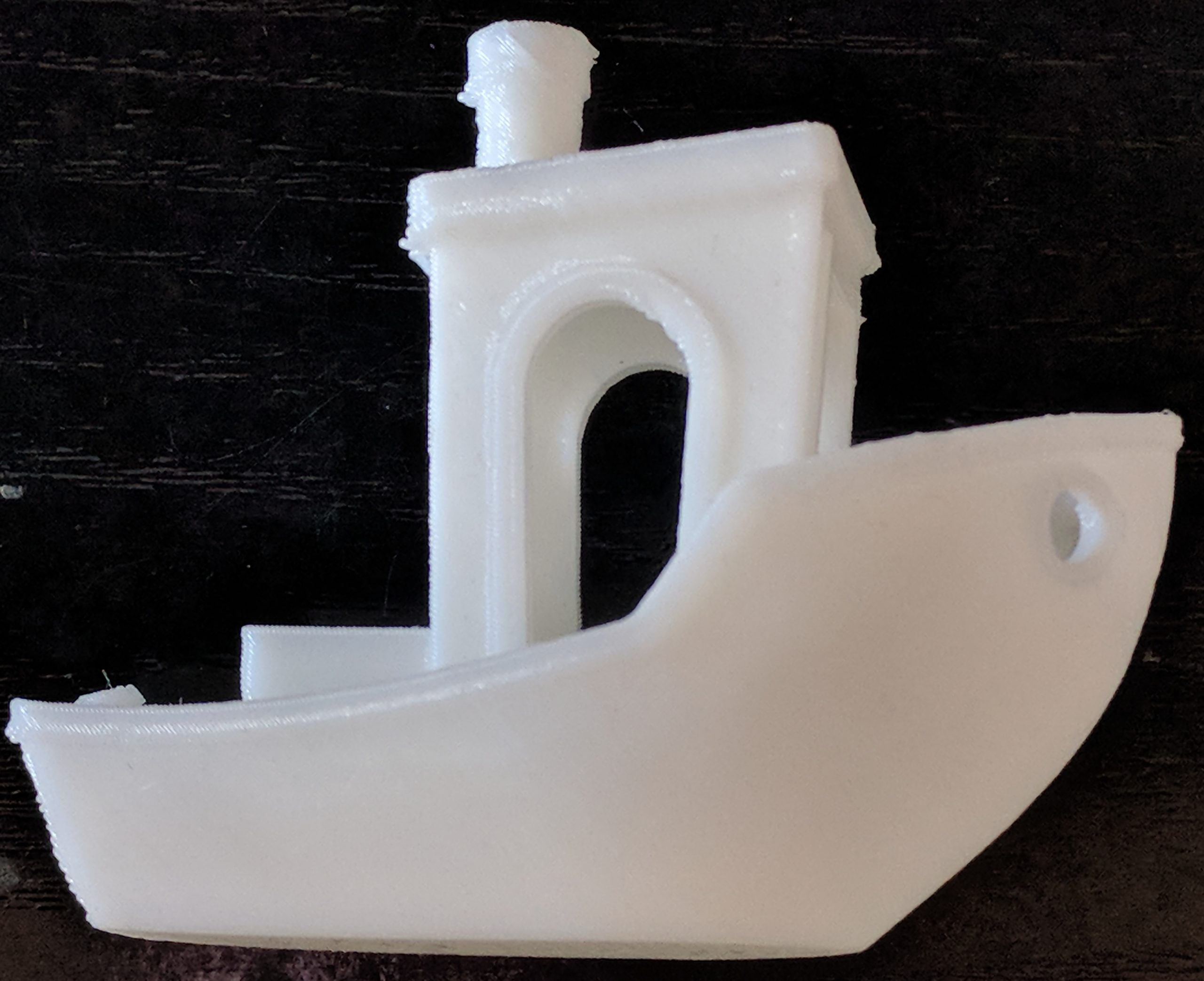

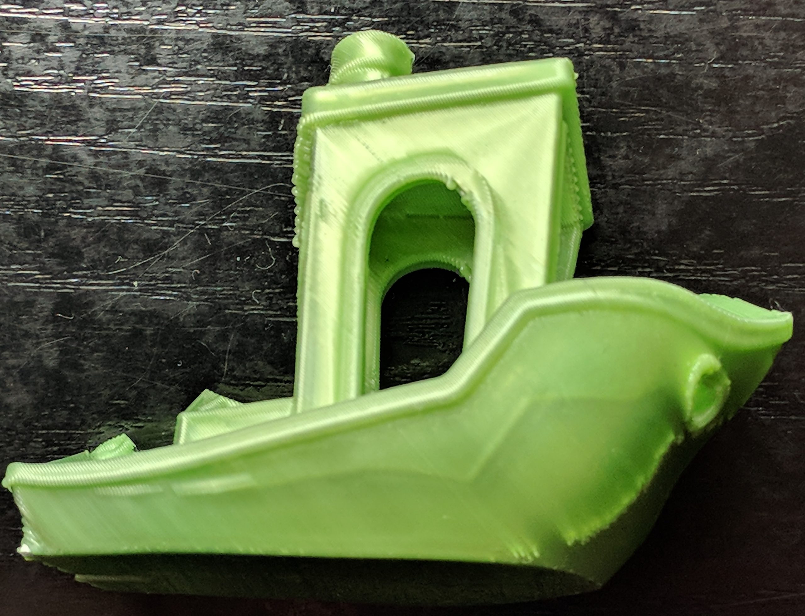

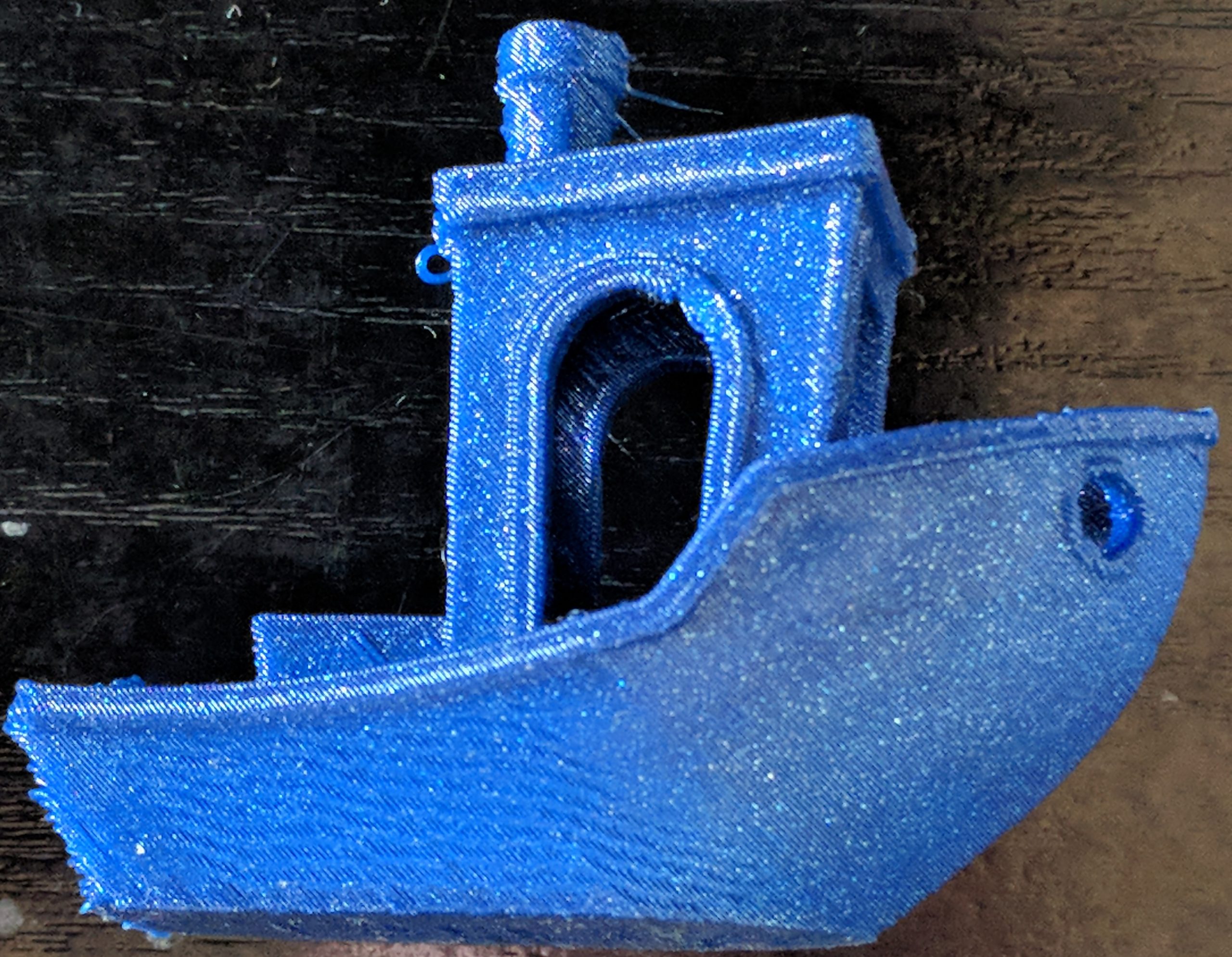

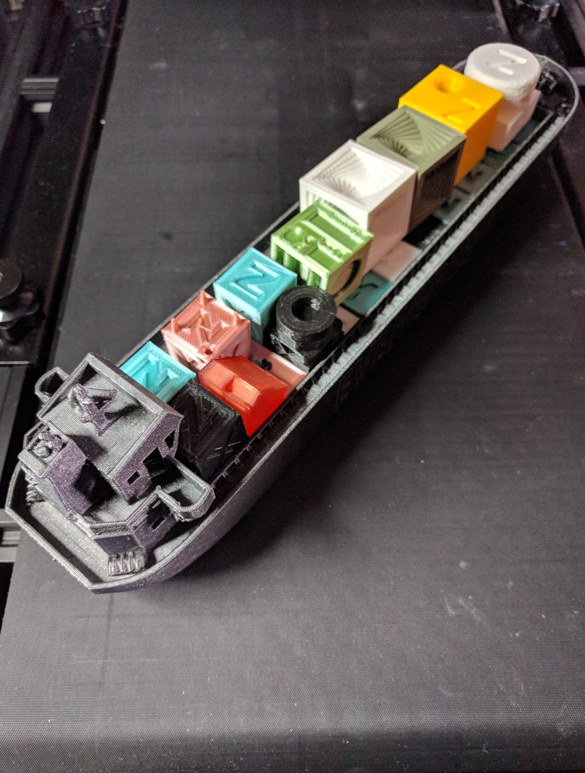

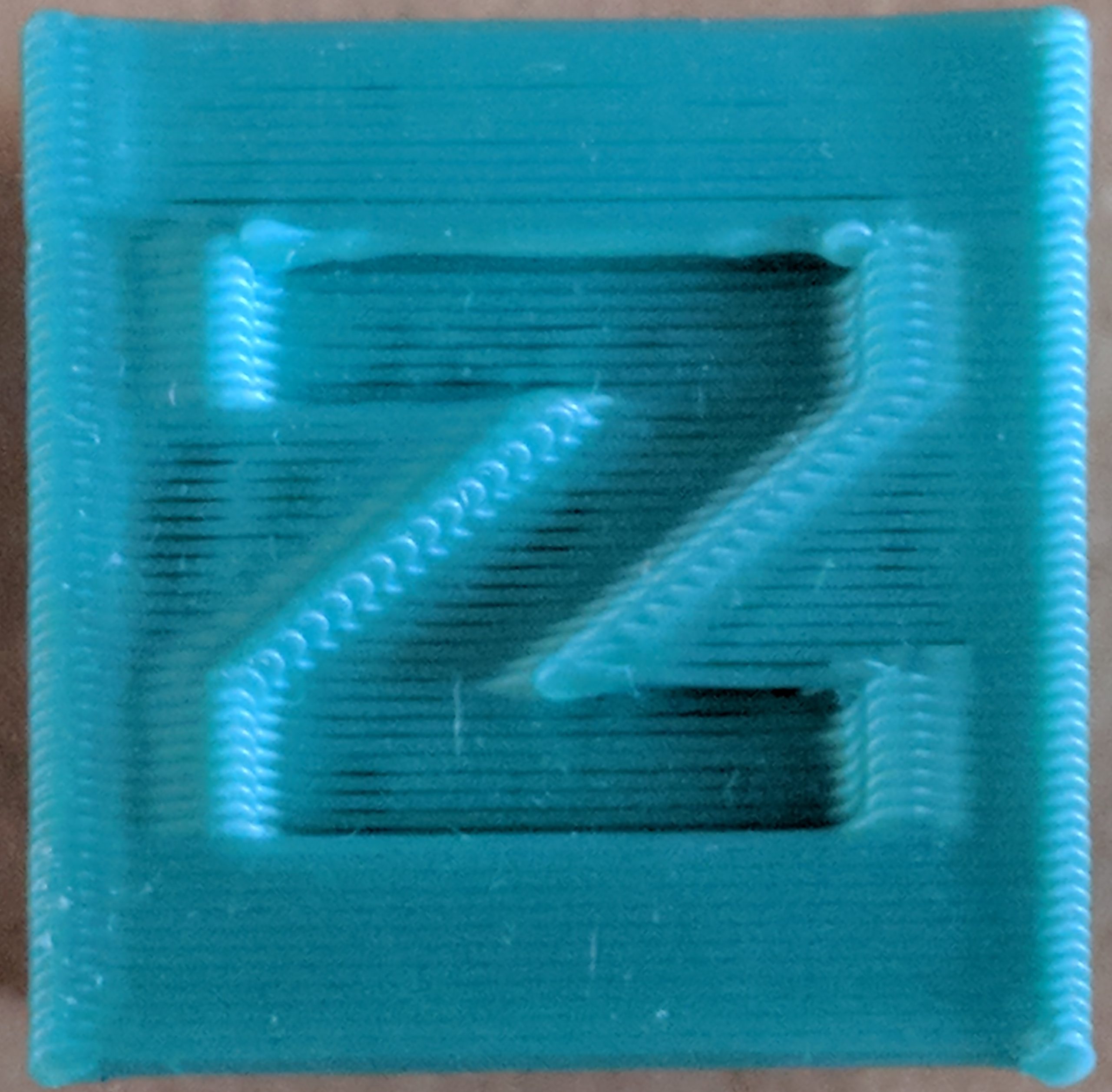

  • une « flottille » de Benchys :

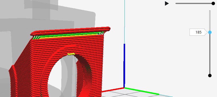

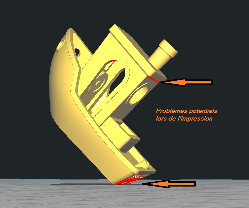

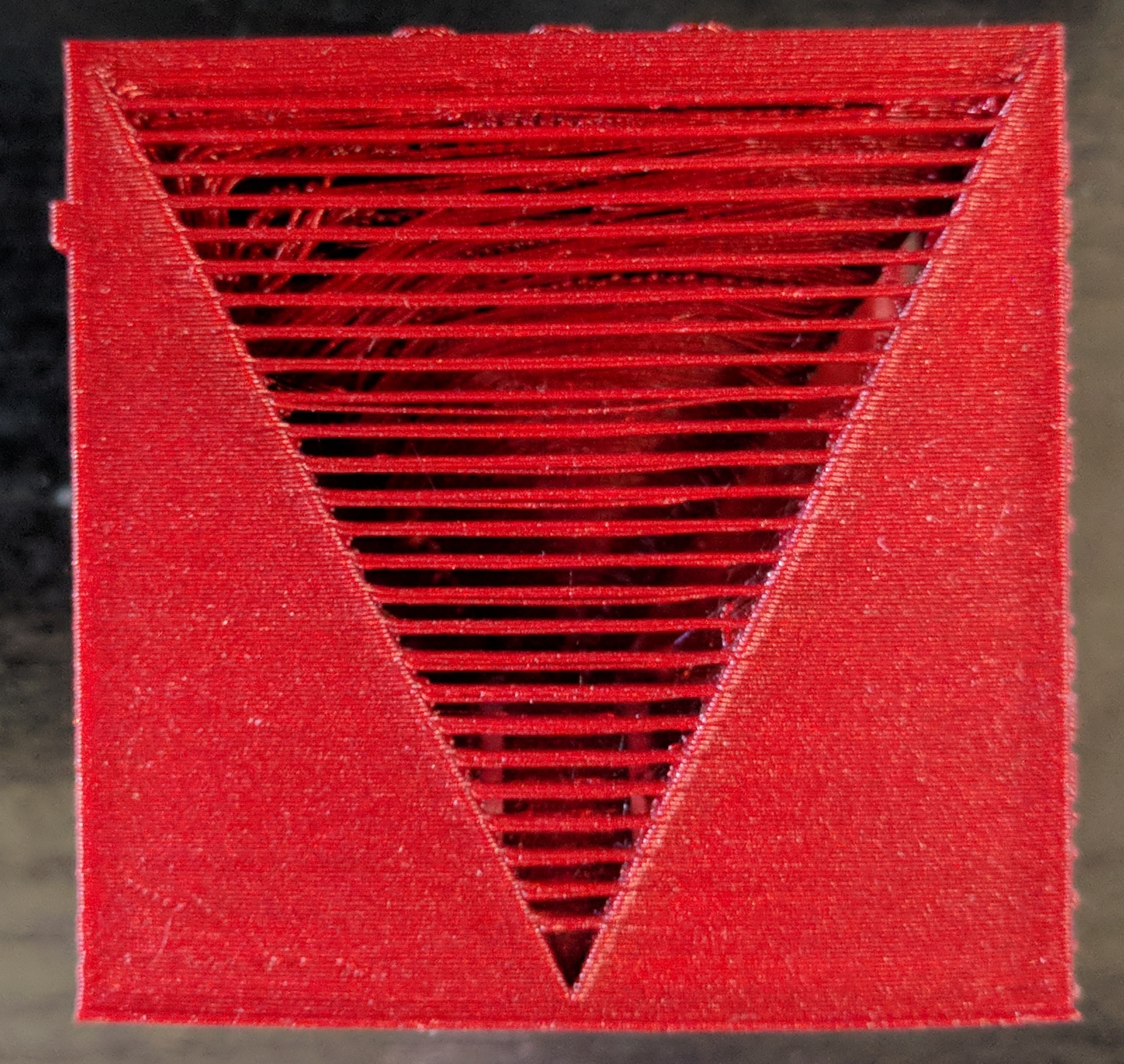

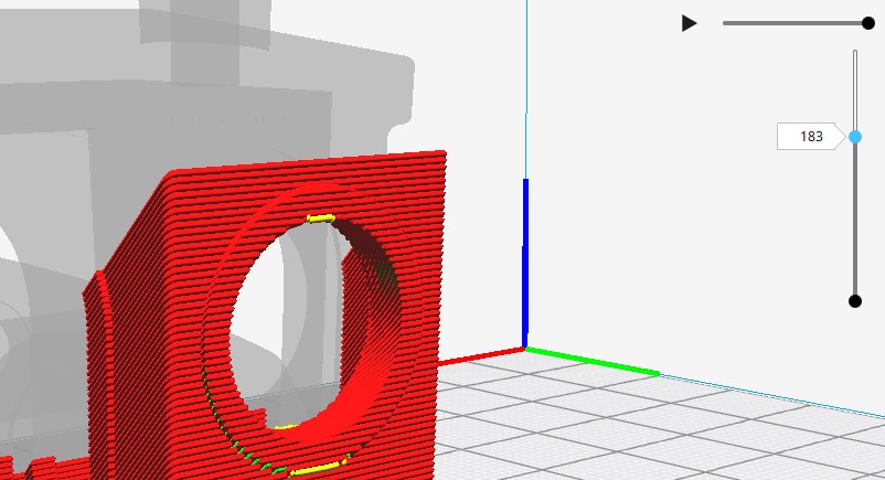

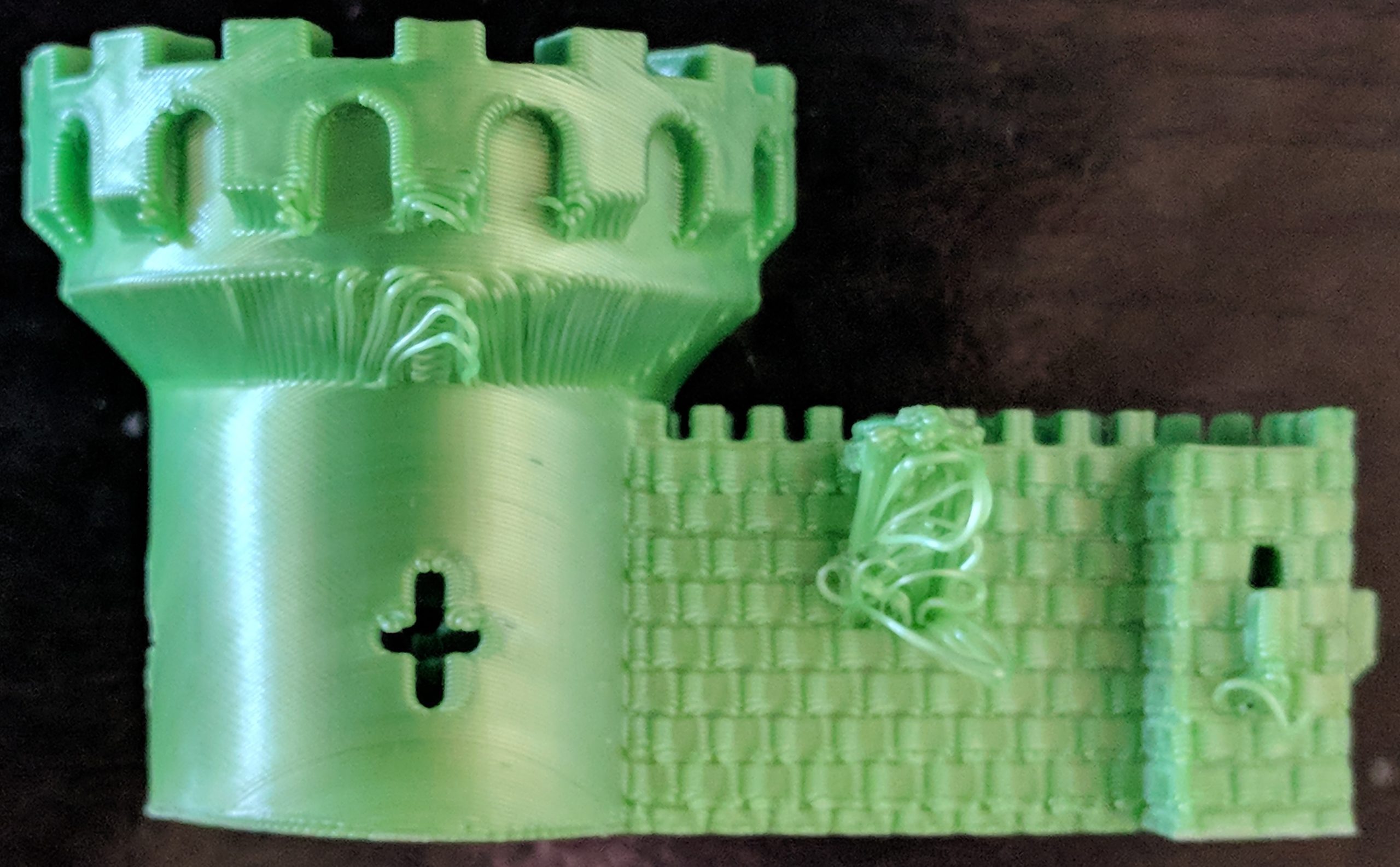

    Cette impression classique est un défi pour cette imprimante. Suivant l’orientation du bateau sur le plateau, certaines parties seraient imprimées dans le vide.

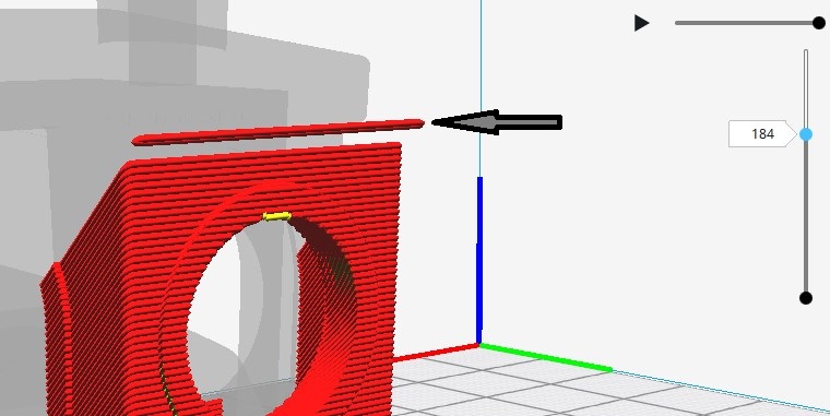

    Avec un trancheur « classique », on peut facilement voir quels endroits d’un modèle risquent de poser problème et nécessiter un éventuel support. Pour cela, la couleur rouge indique ceux-ci.
    Mais dans les trancheurs dédiés à cette imprimante, ces zones « problématiques » ne sont pas indiquées car la transformation des plans (Y / Z) n’a lieu qu’après tranchage.
    Un moyen de découvrir ces zones est de réorienter la pièce sur le plateau de 45° ainsi les zones en surplomb sont signalées :
benchy 45°
Autre conseil : ne pas hésiter à abuser de l’aperçu des couches après tranchage afin de repérer les zones problématiques :
Premier Benchy imprimé avec la bobine fournie (PLA blanc Creality) :
Changement de filament par de l’Optimus bleu pailleté de filament-abs.fr :

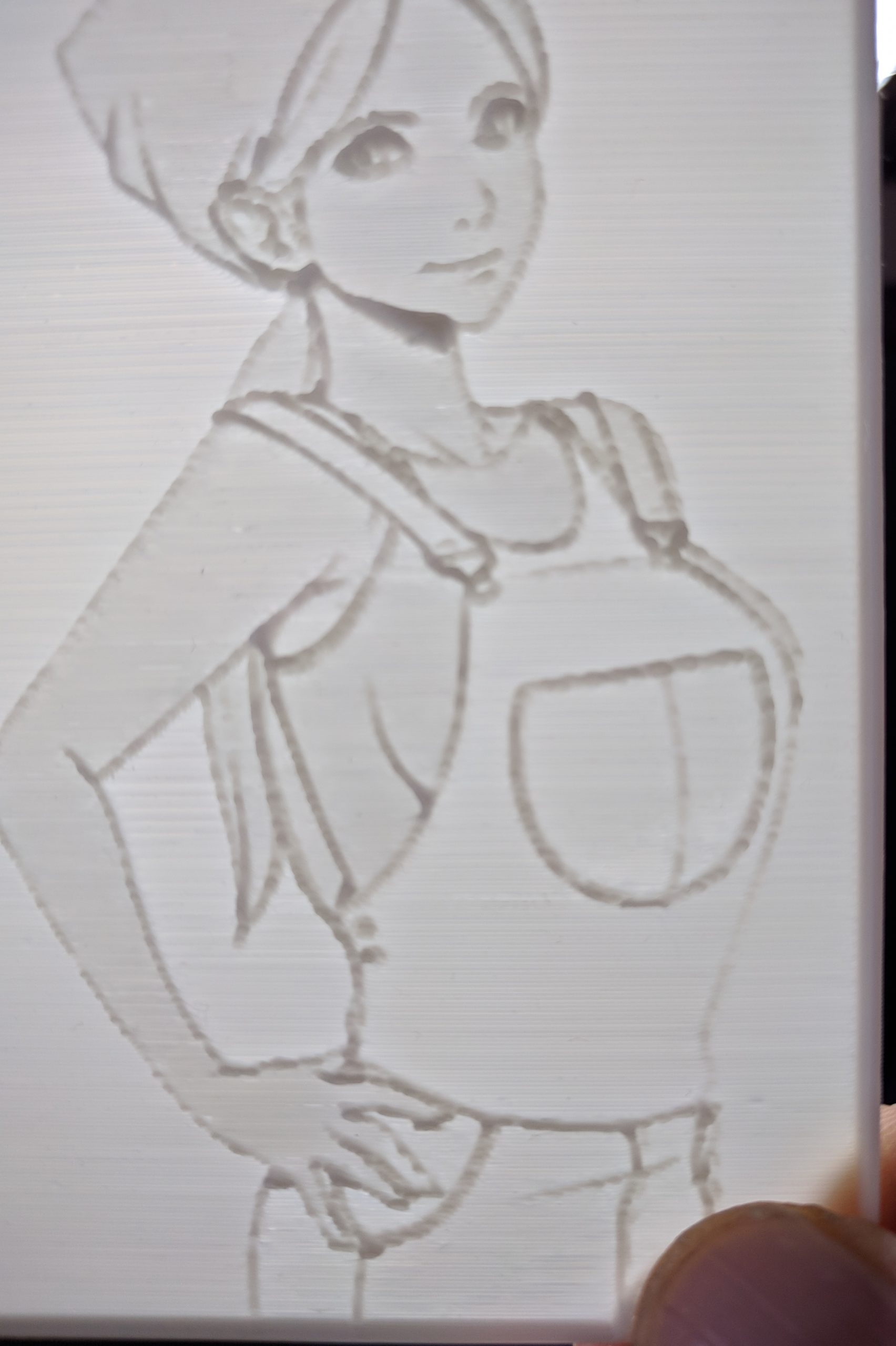

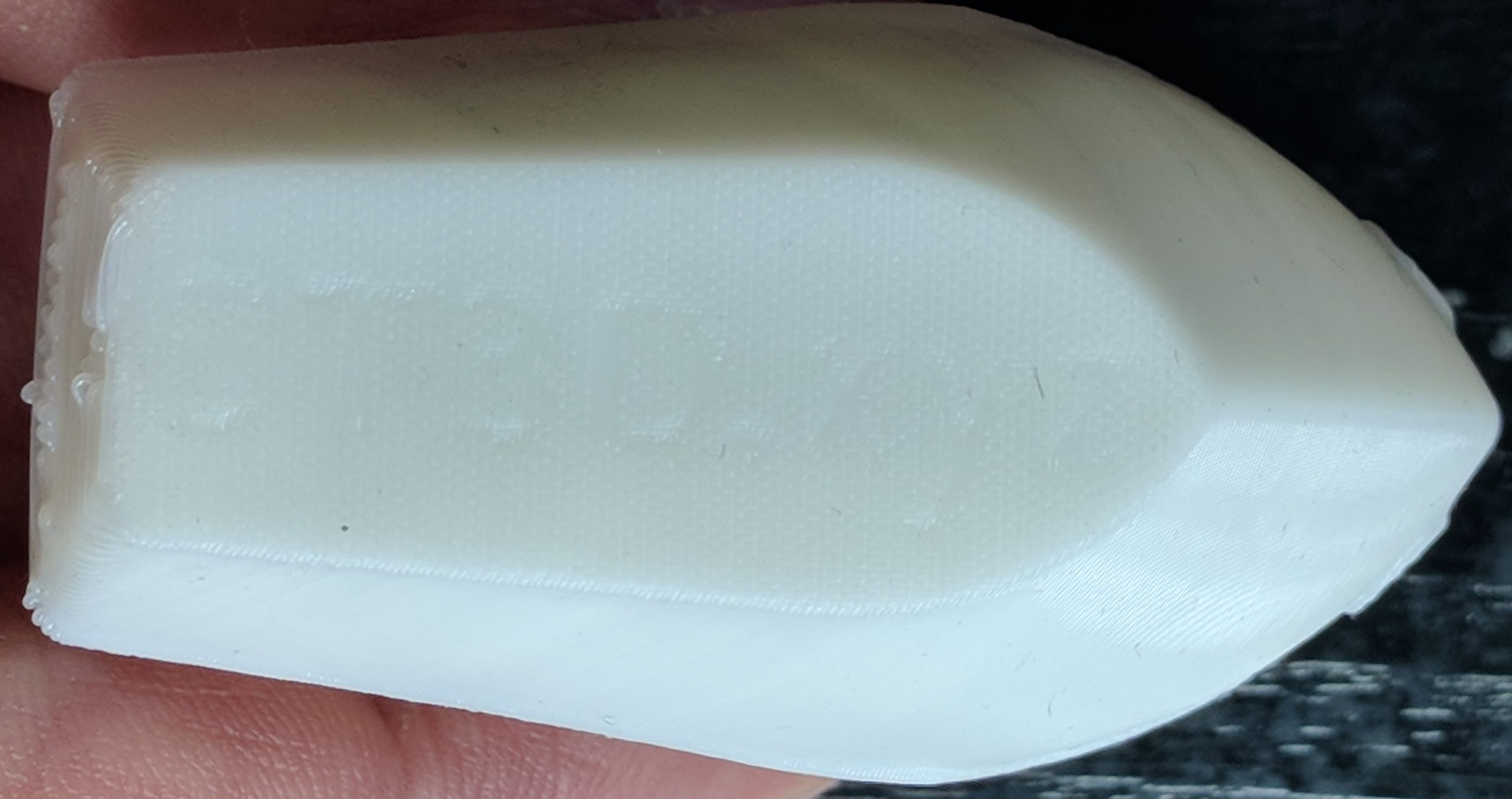

Même filament, cette fois-ci tranché avec Ideamaker pour tester l’application de textures :
Mon Benchy aurait-il été imprimé trop chaud (fin de bobine ERYONE PLA multicolor) ?

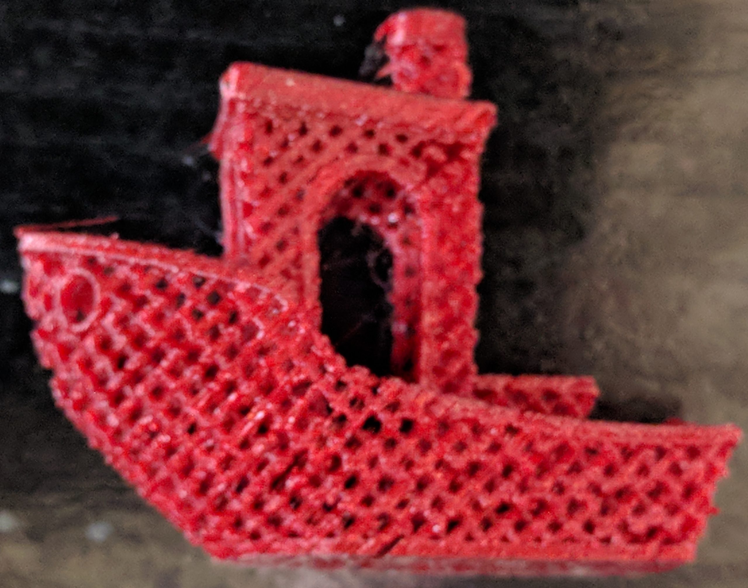

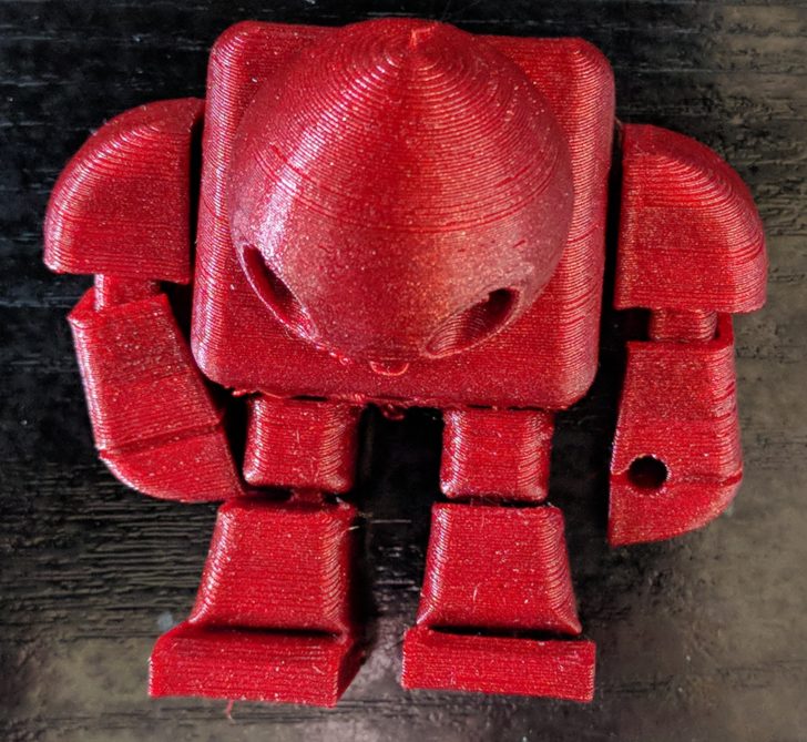

Un dernier Benchy « lattice » (Optimus PLA rouge pailleté) :

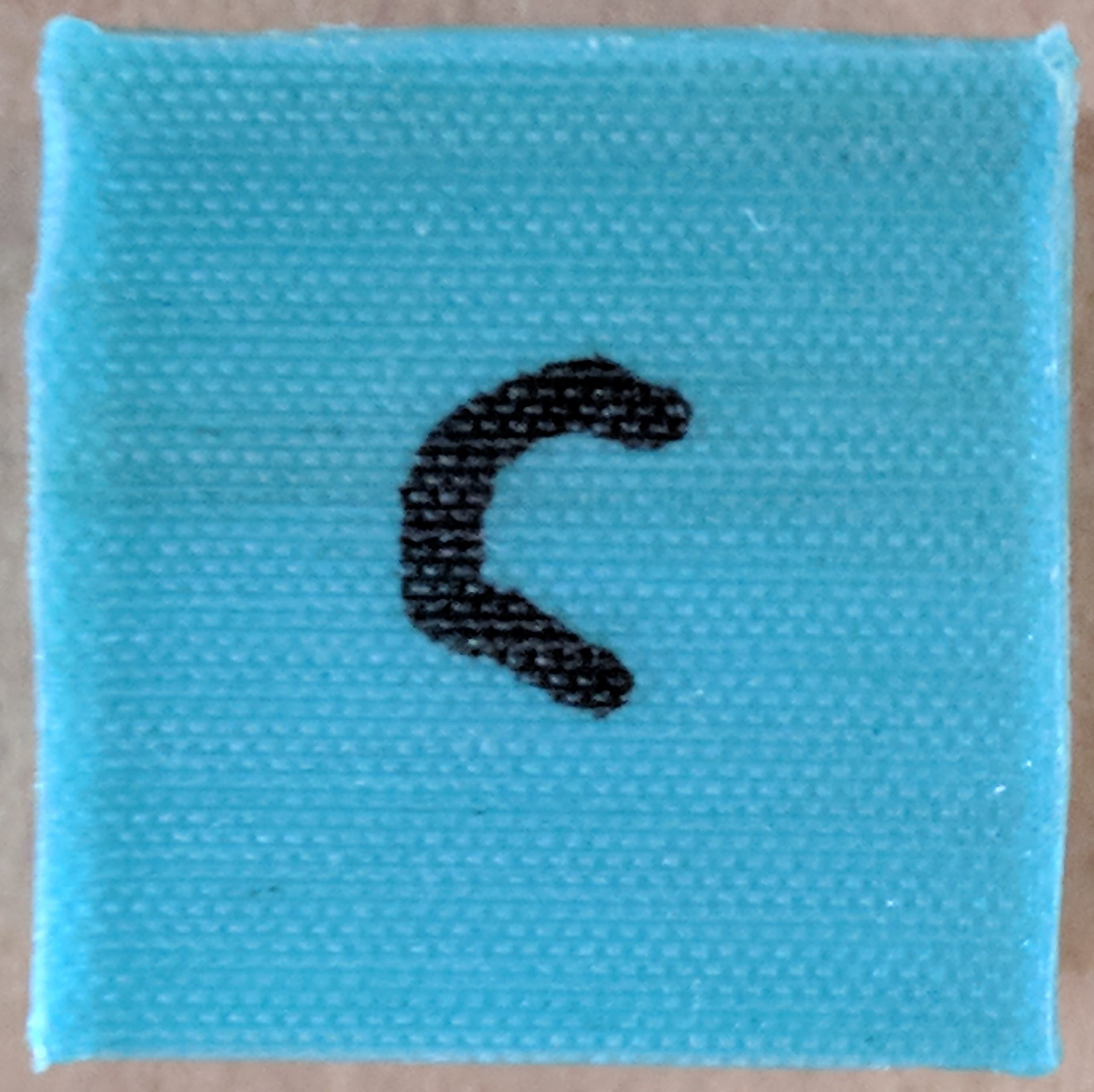

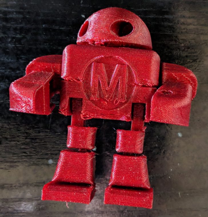

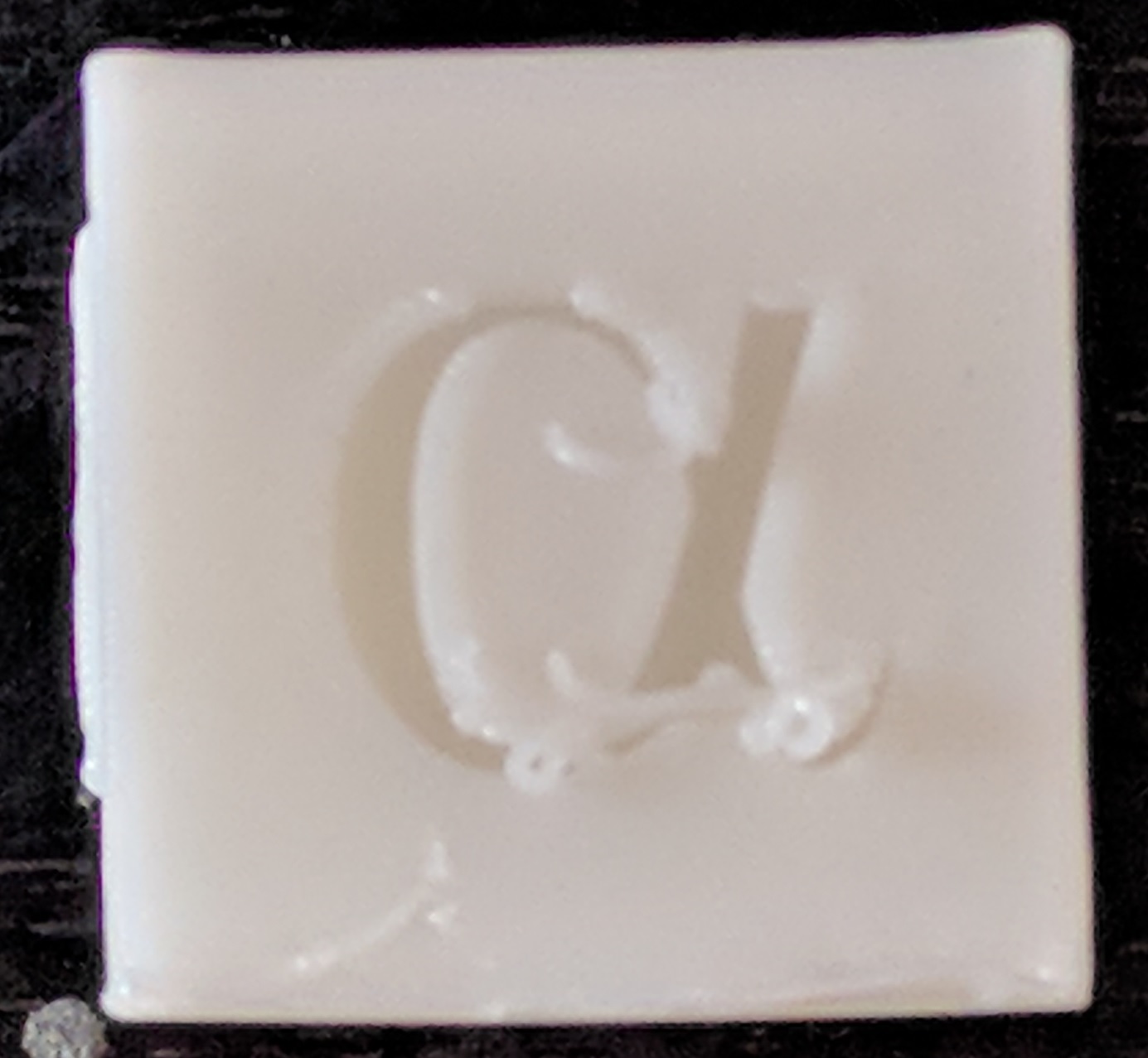

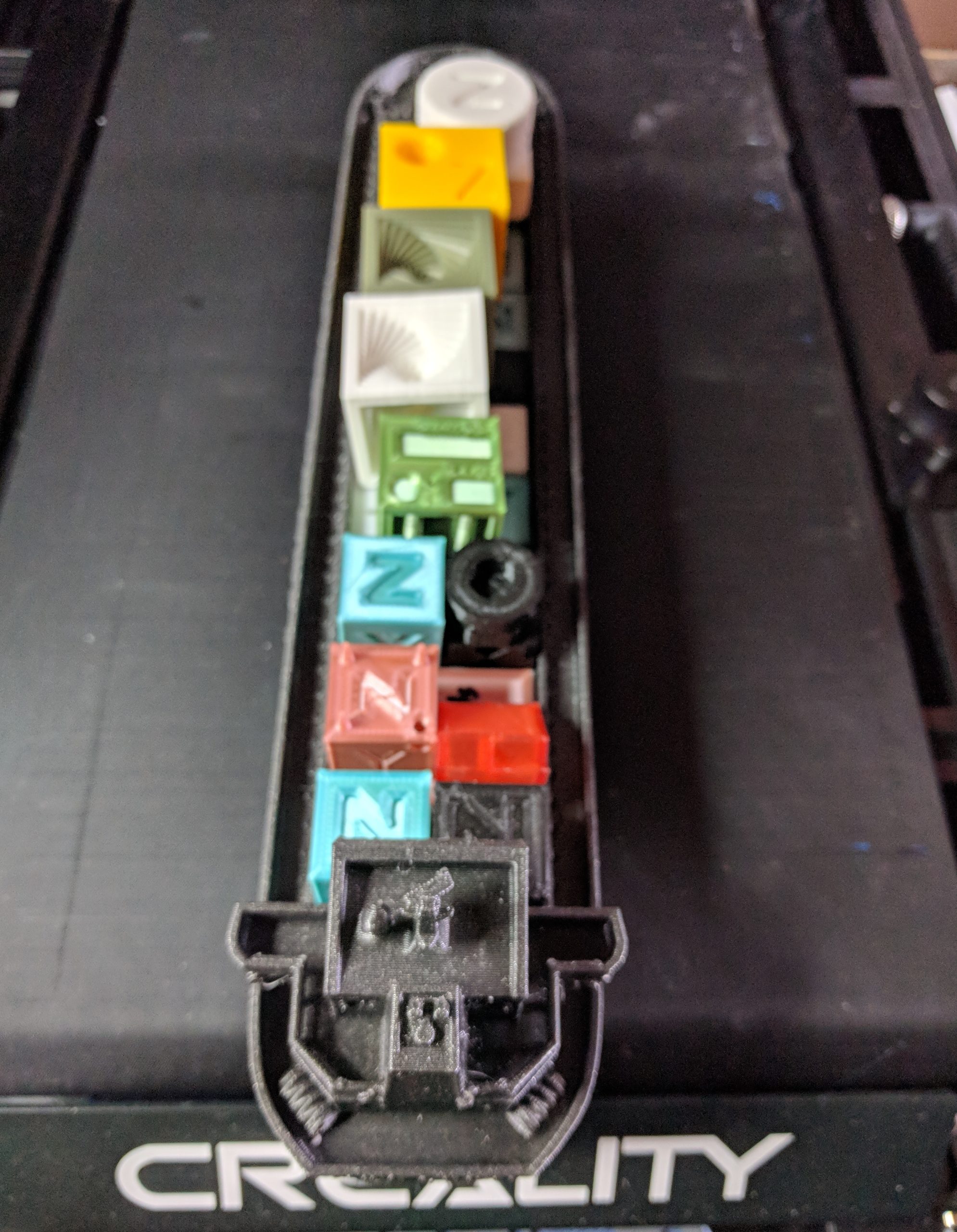

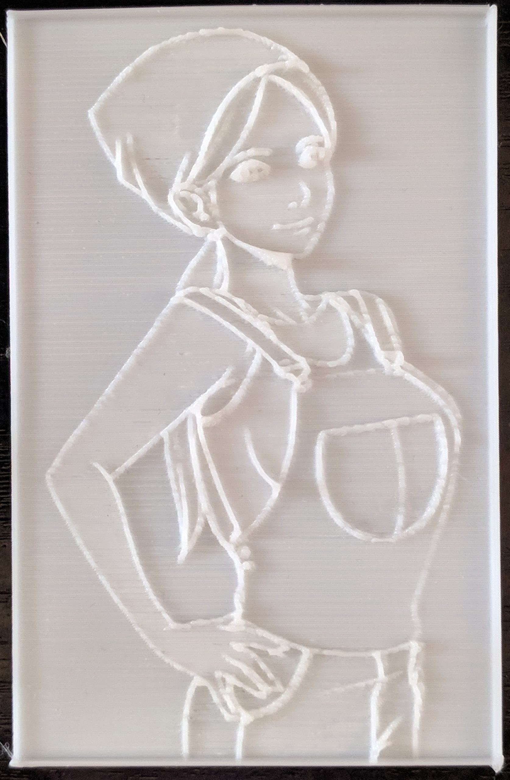

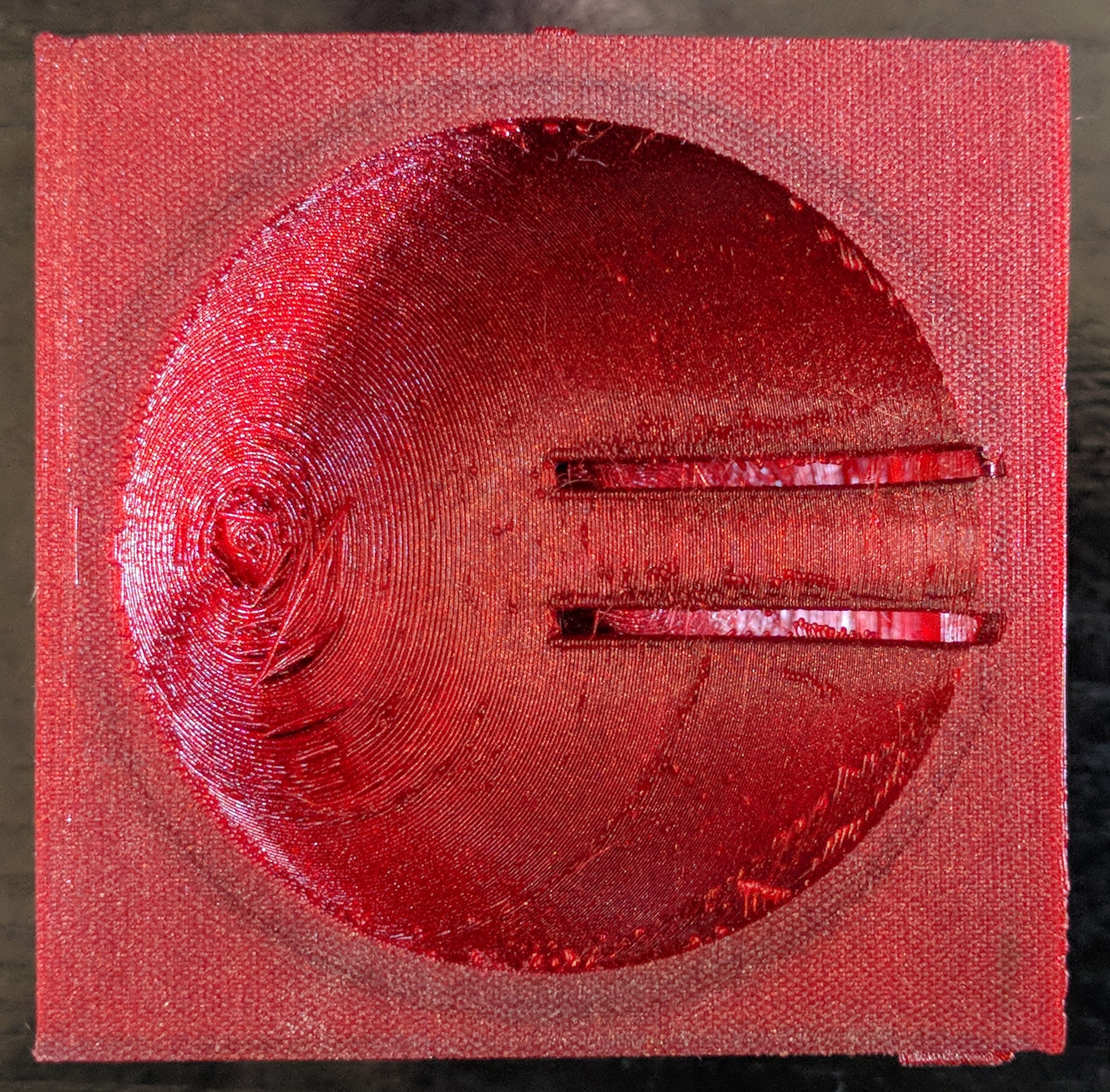

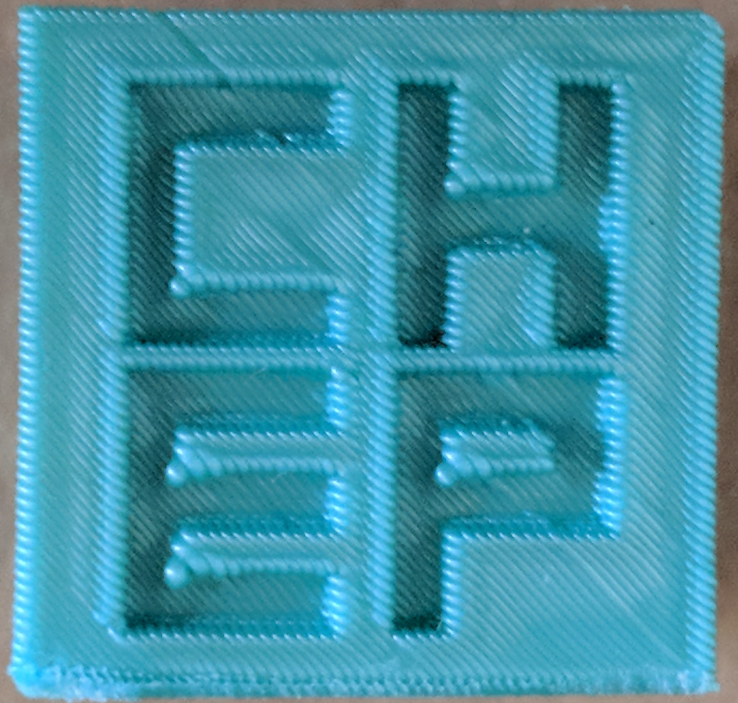

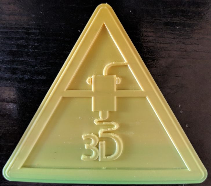

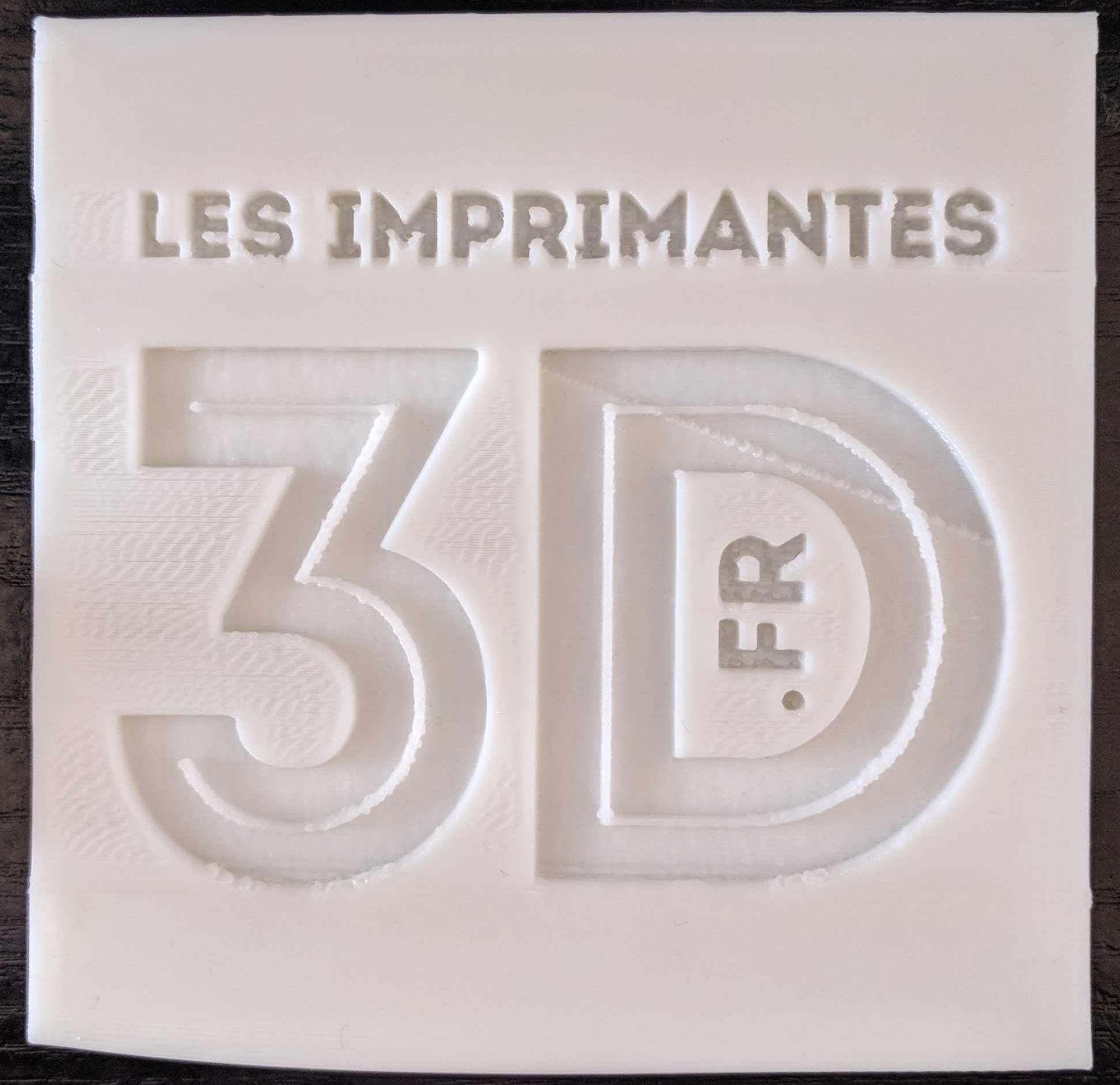

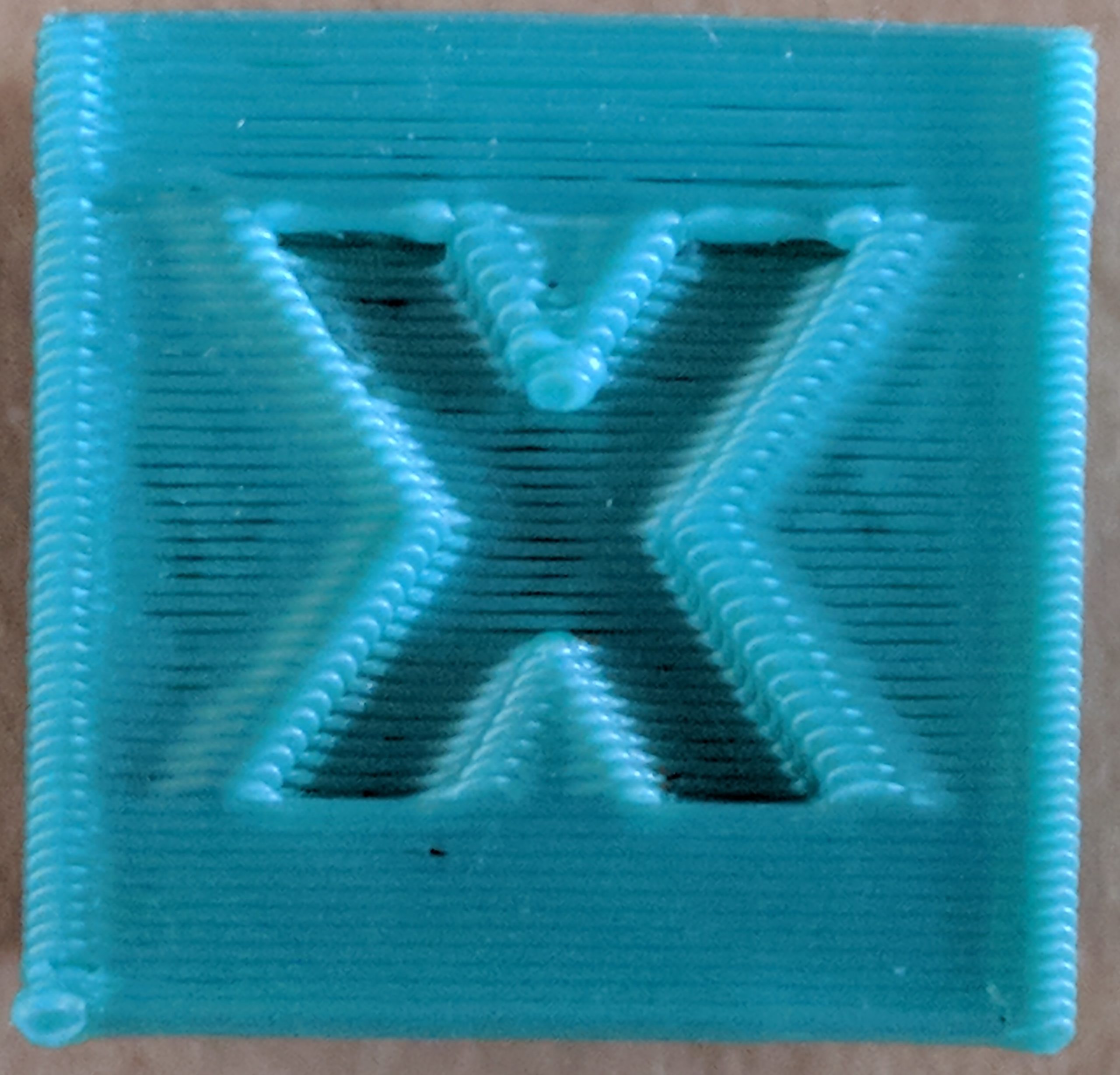

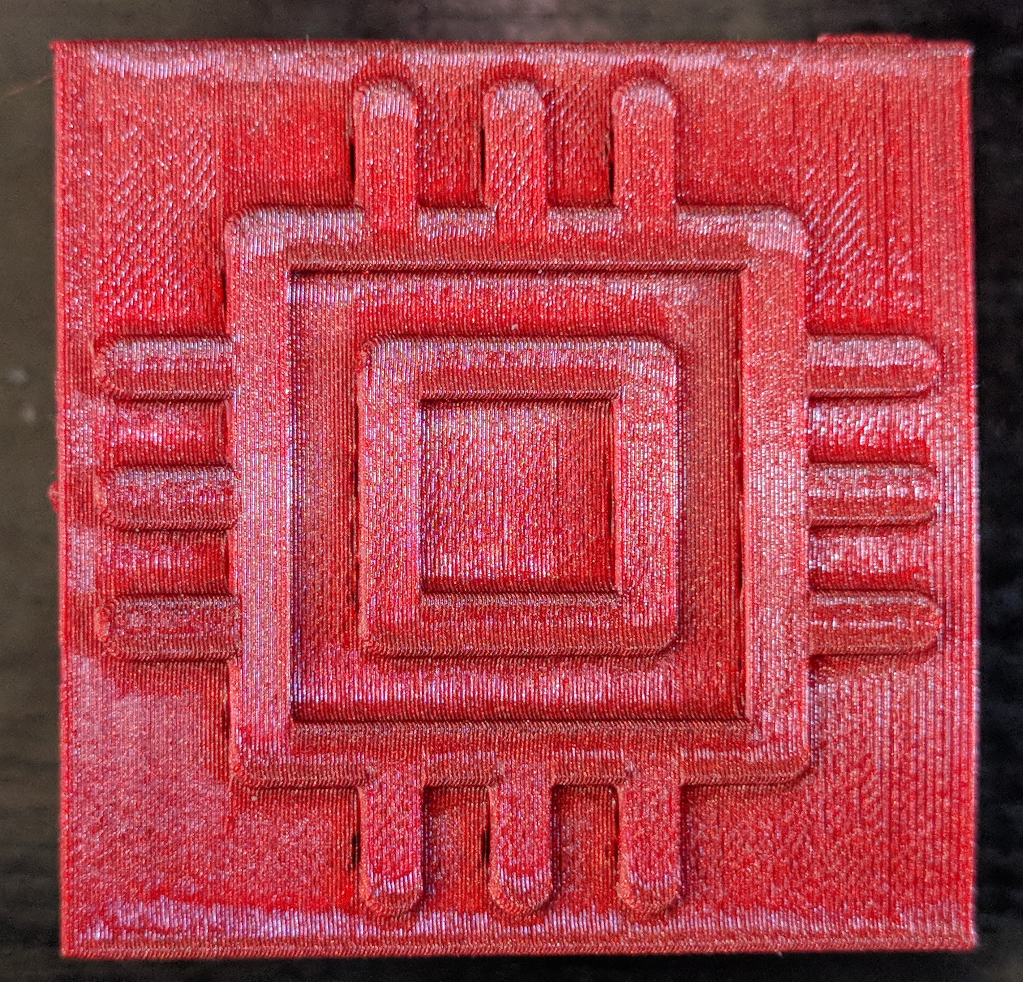

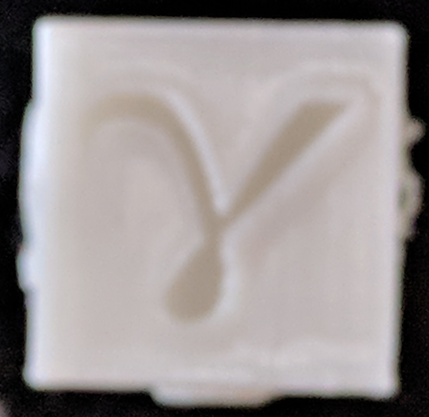

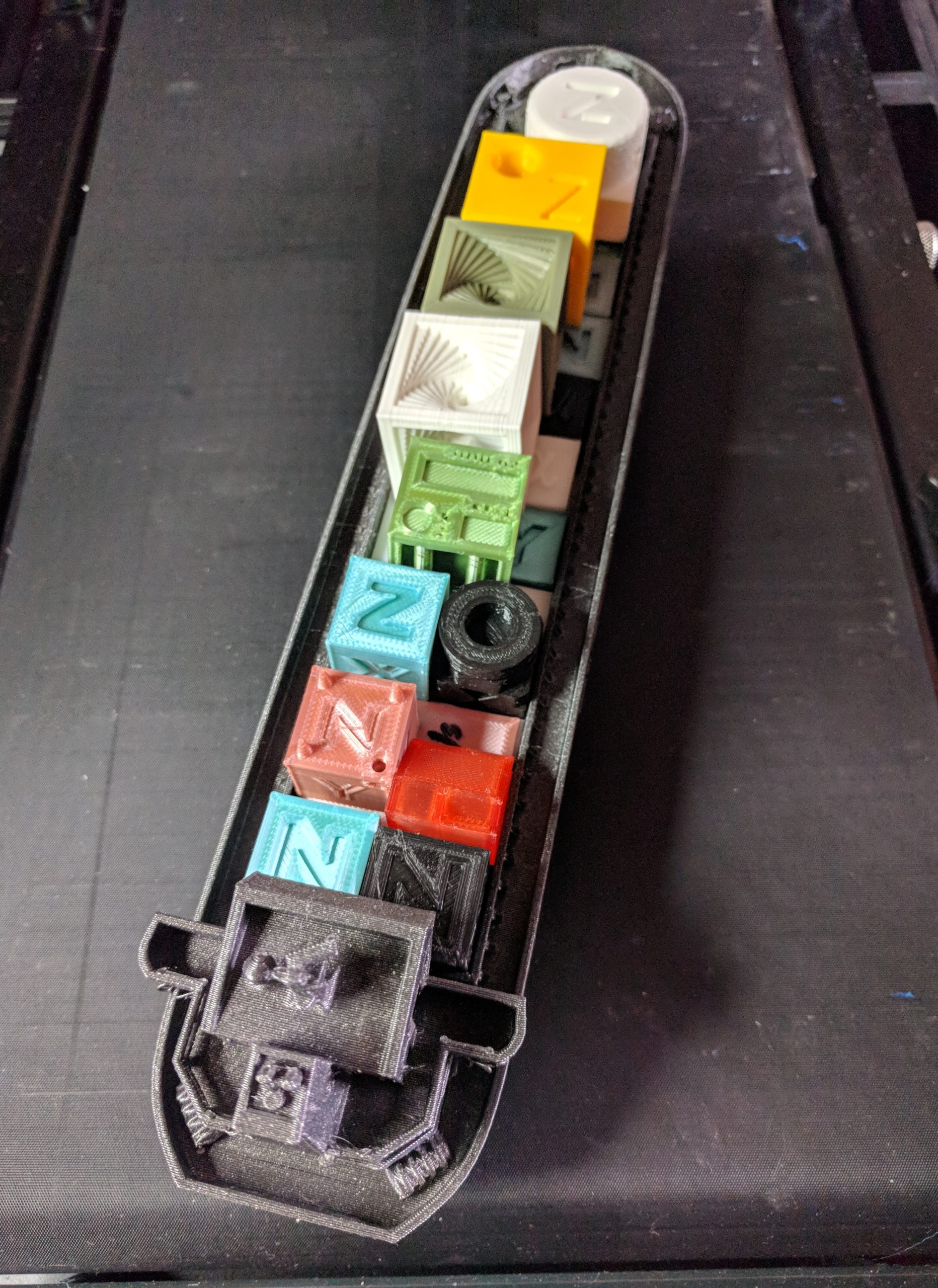

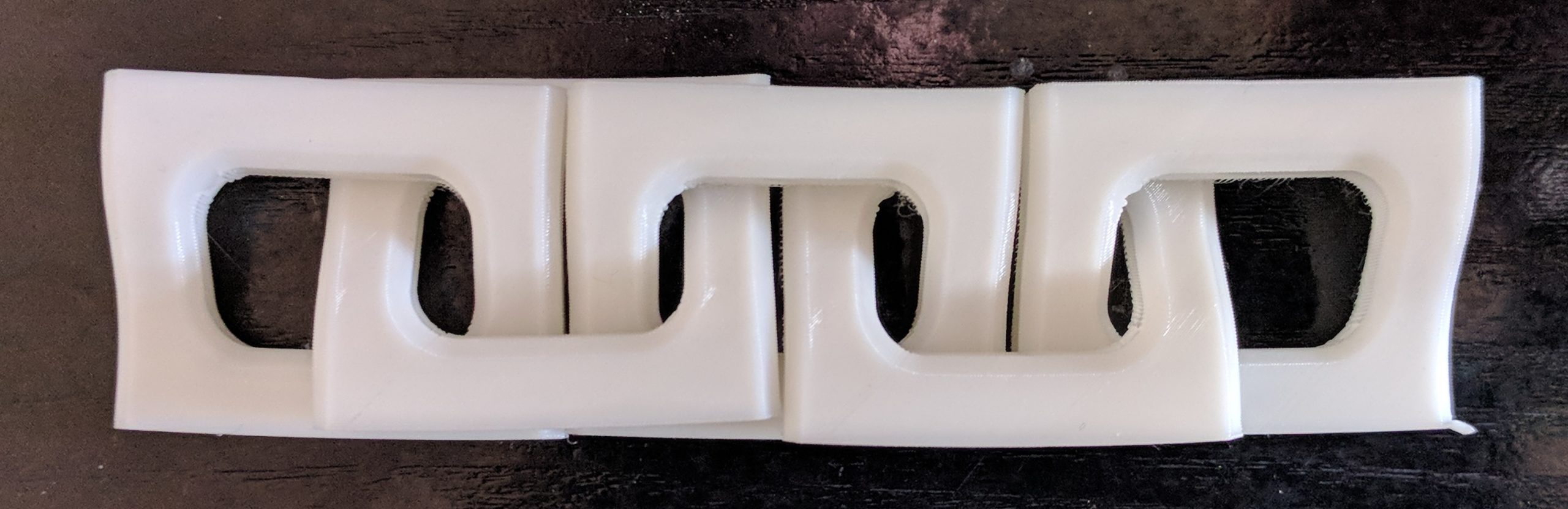

Des cubes en veux-tu. en voilà
Cube de calibration de CHEP (PLA Eryone multicolor) :
AlpahaBetaGamma (PLA blanc Creality) :

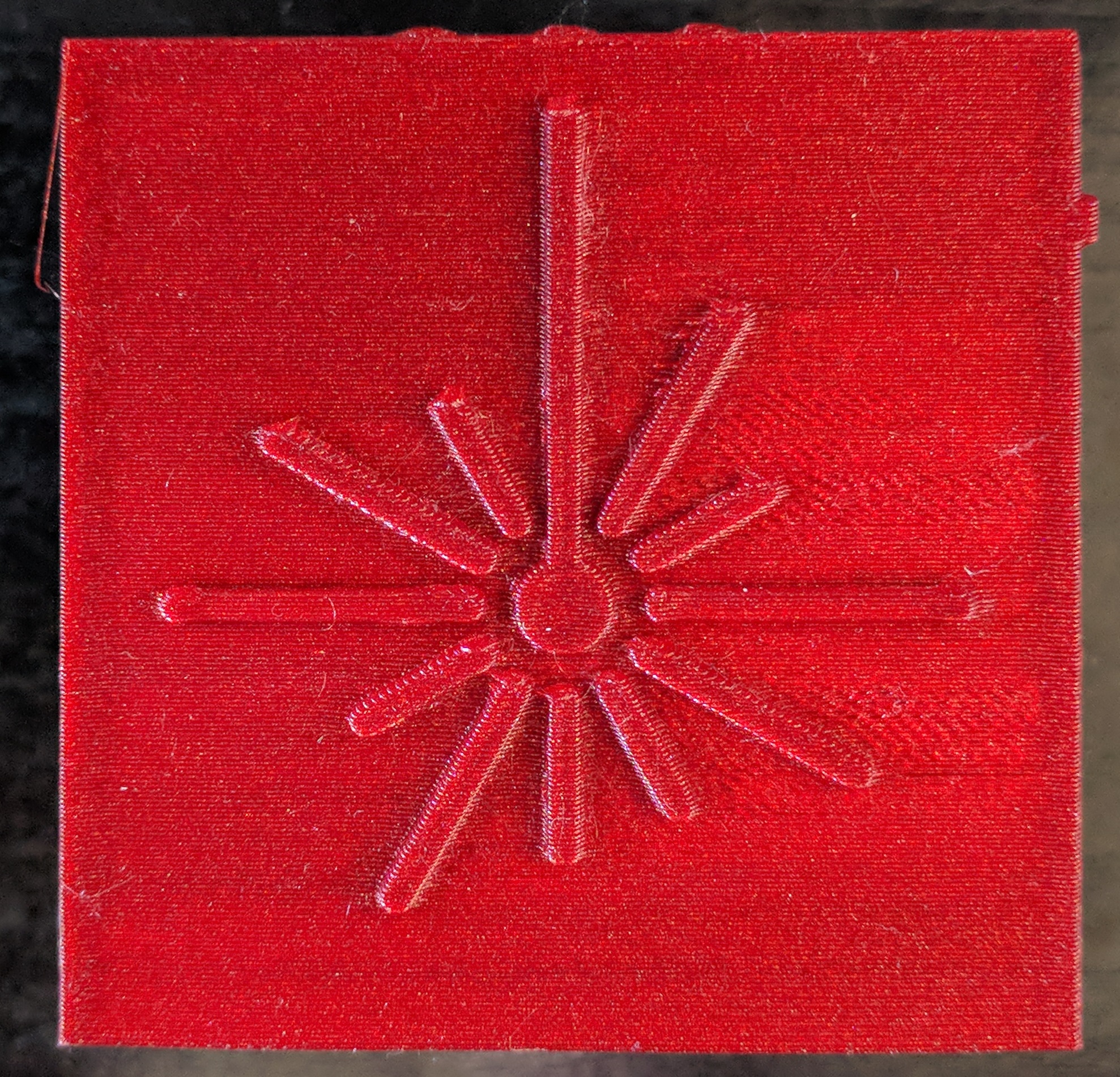

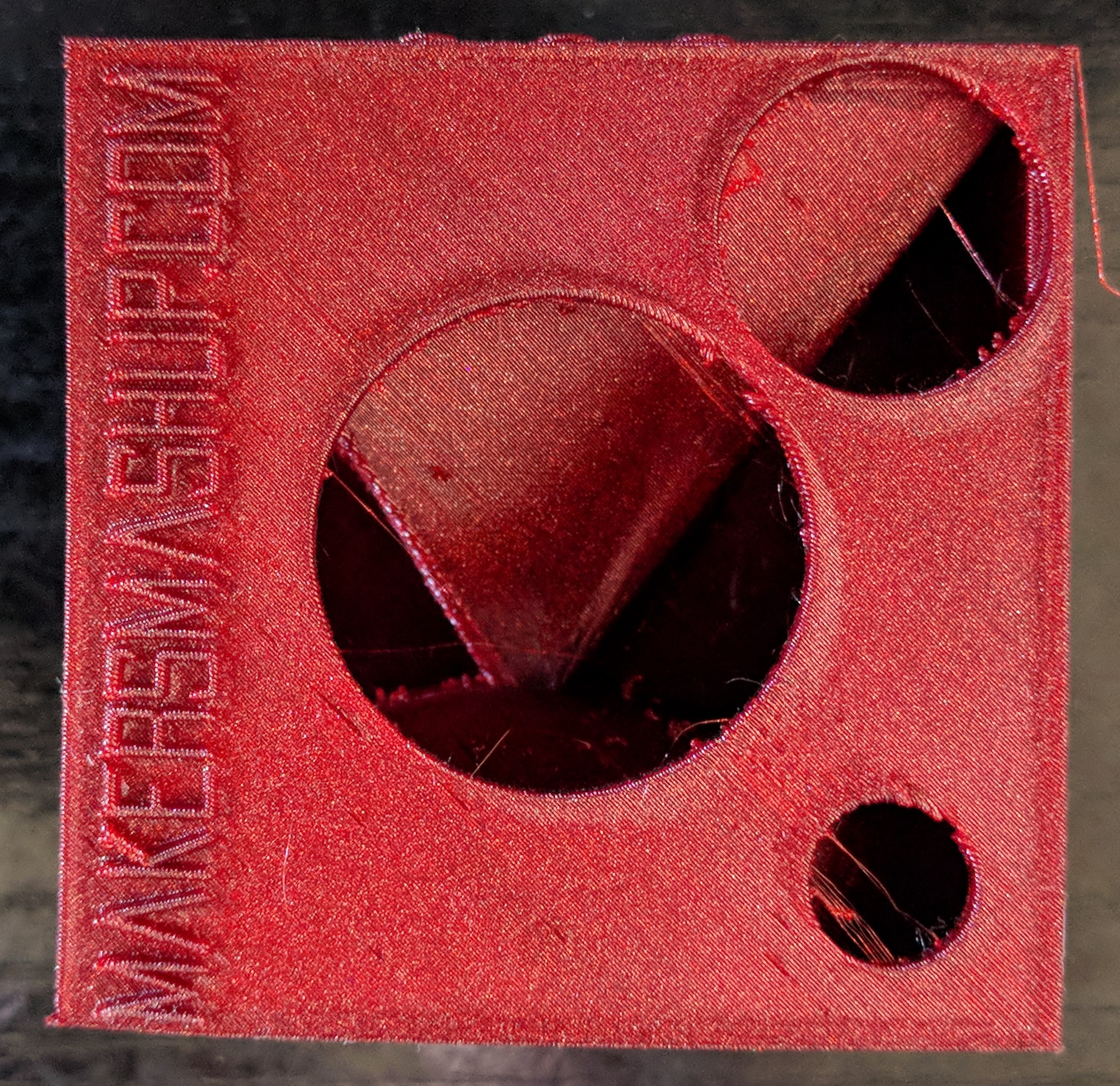

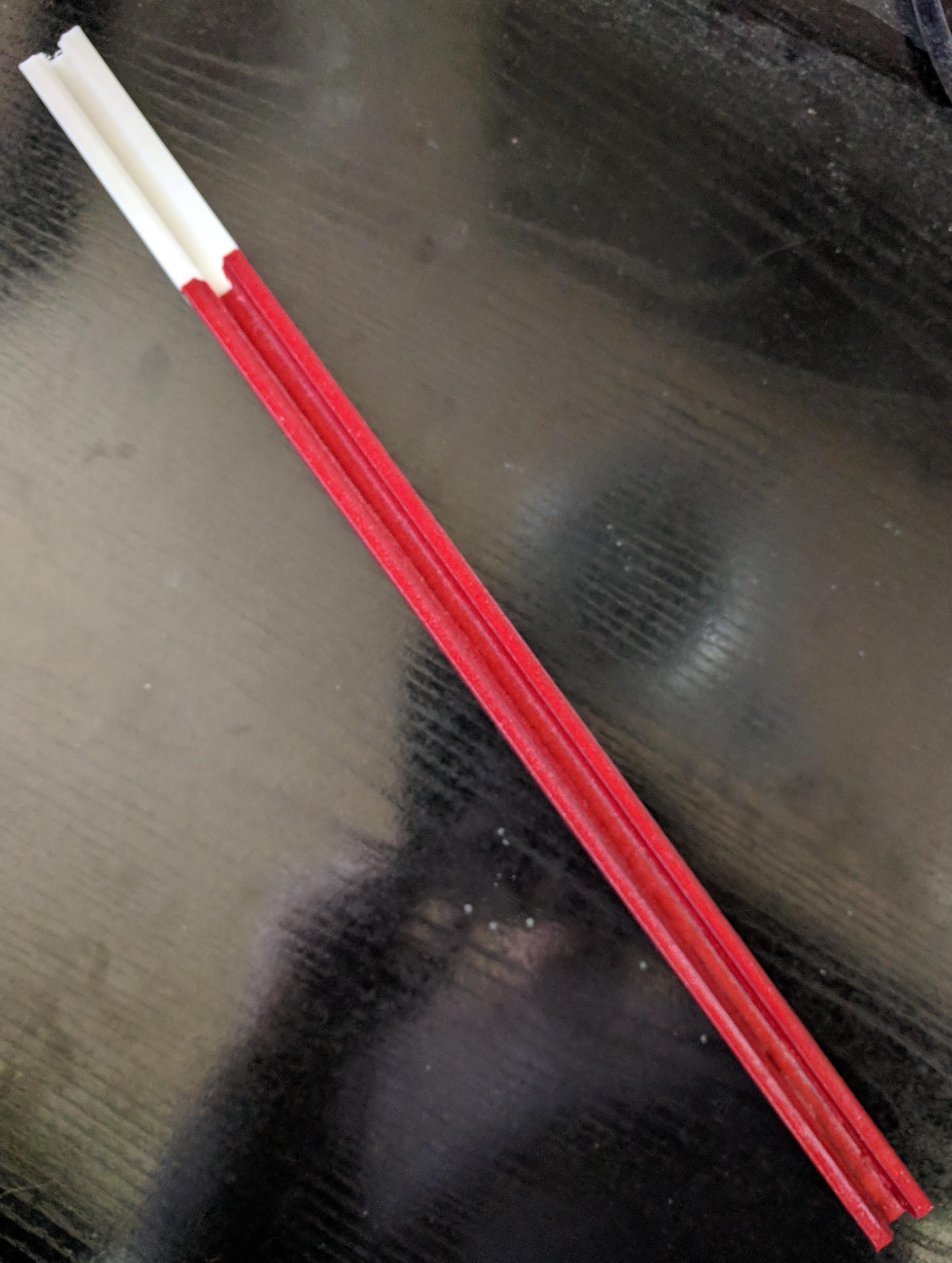

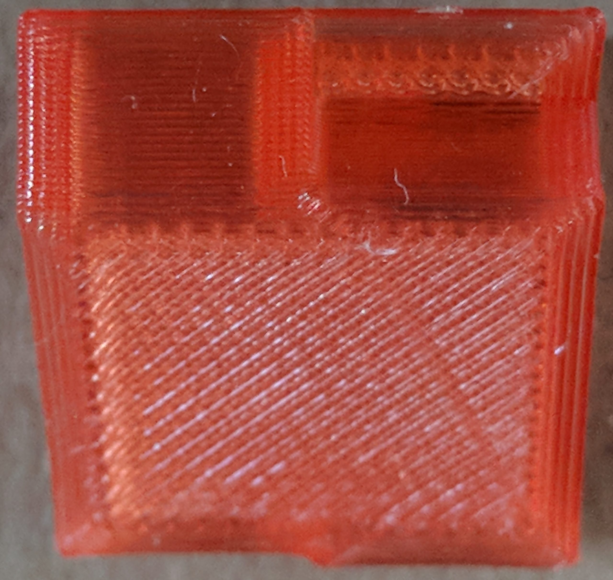

Cube de calibration spécifique à la Creality 3DPrintMill / CR30 (reste de PETG rouge) :

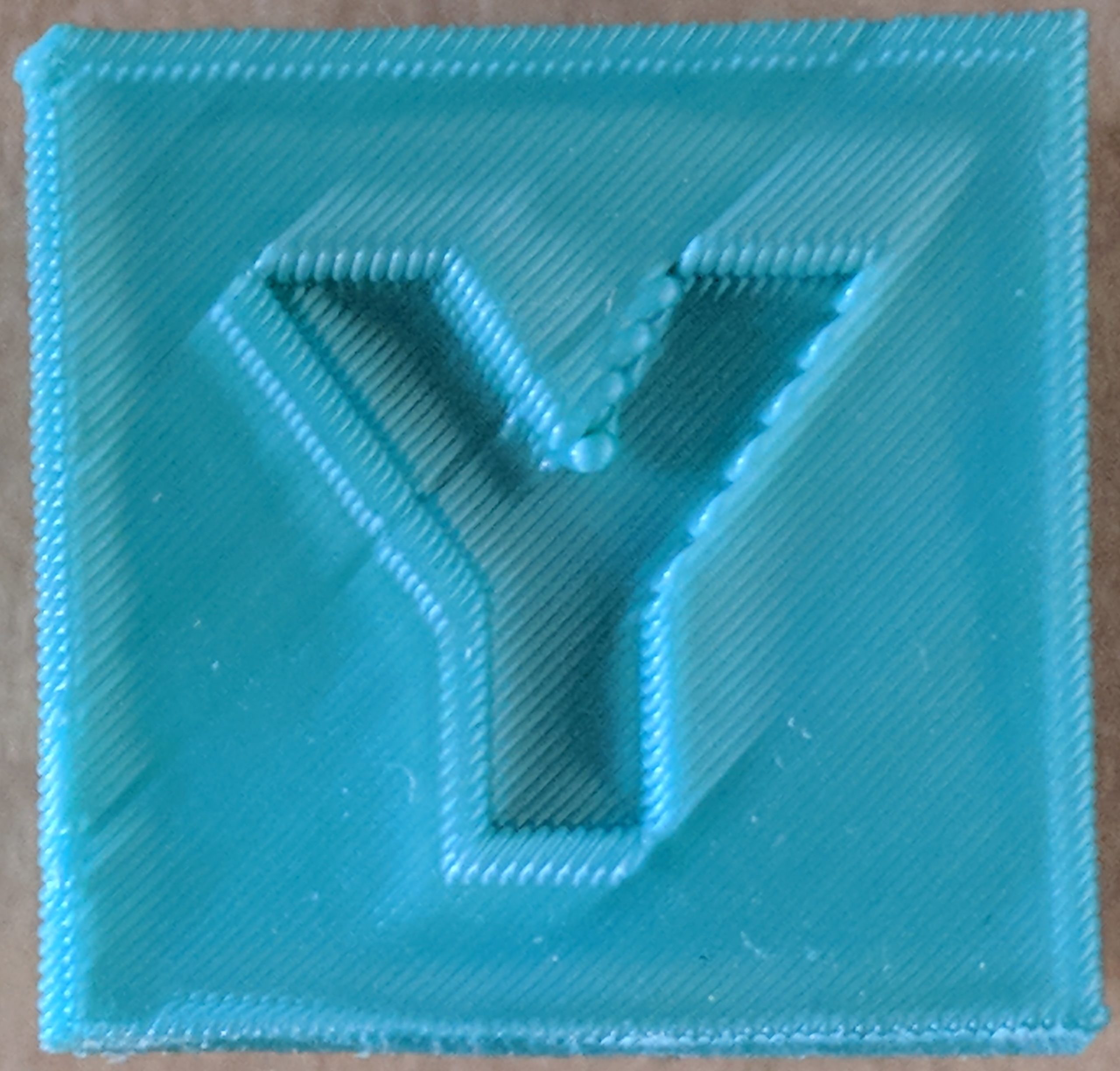

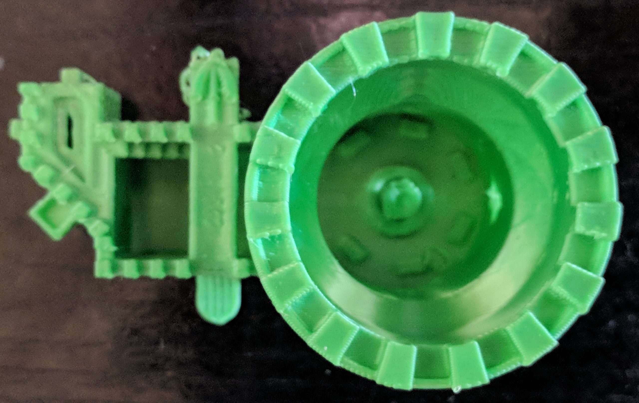

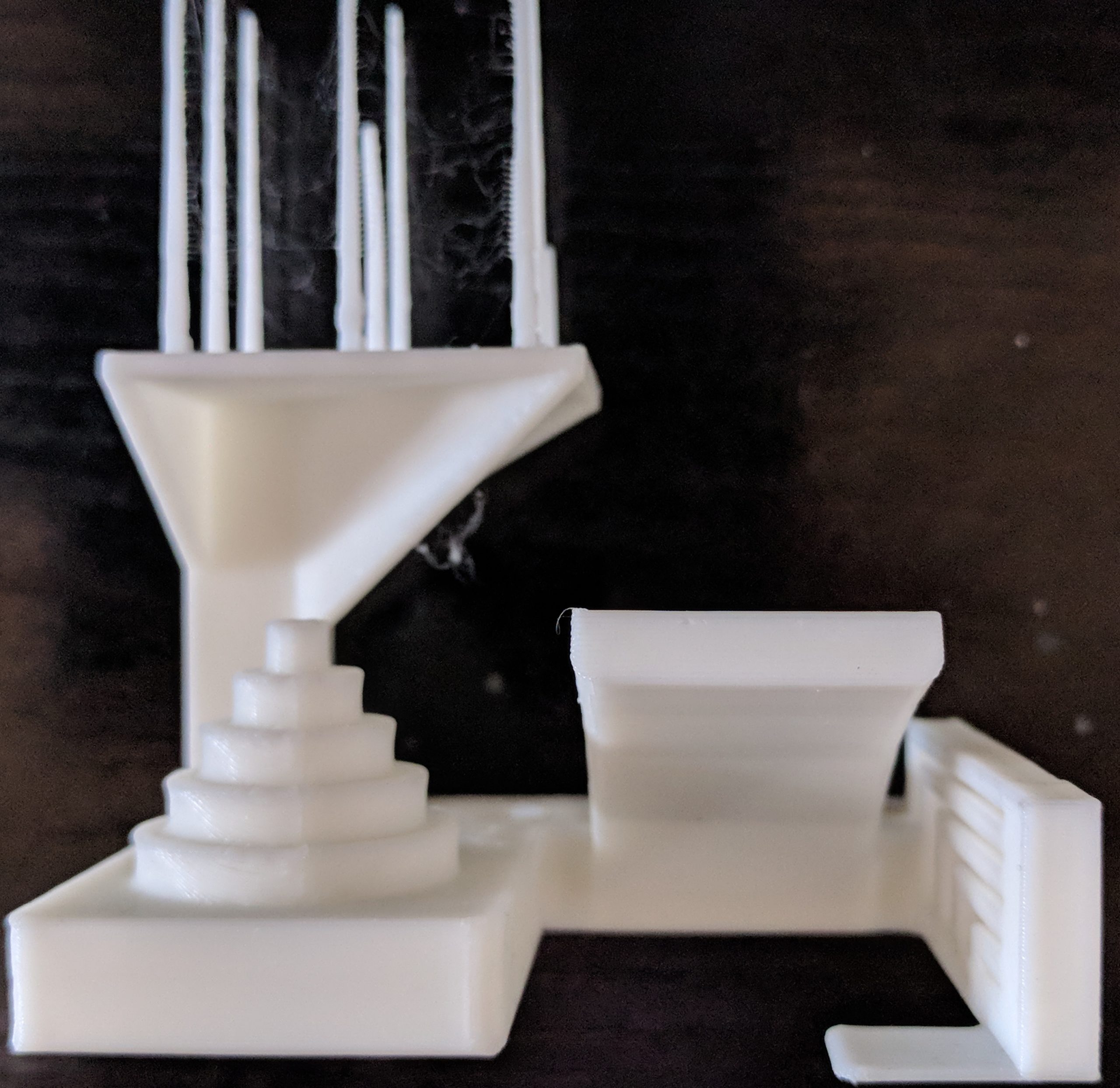

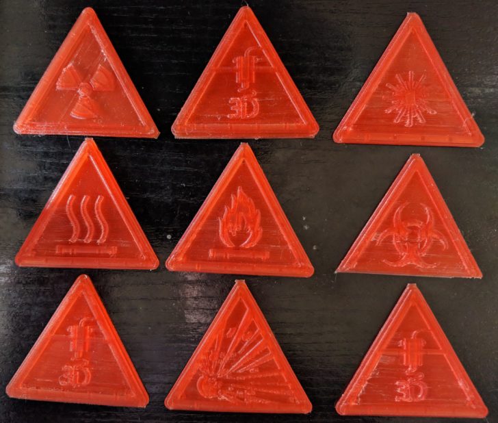

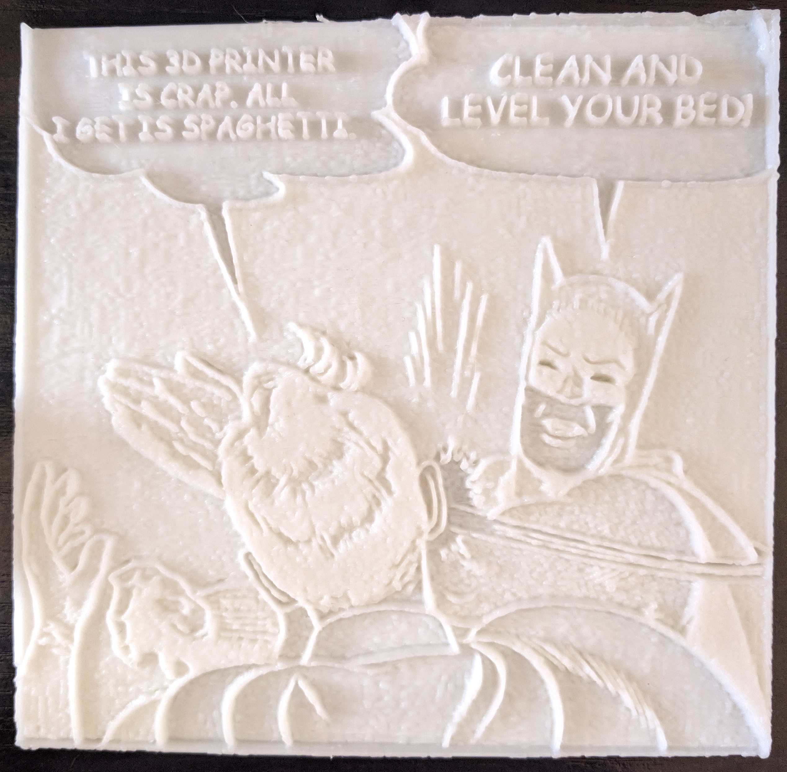

Tortures tests

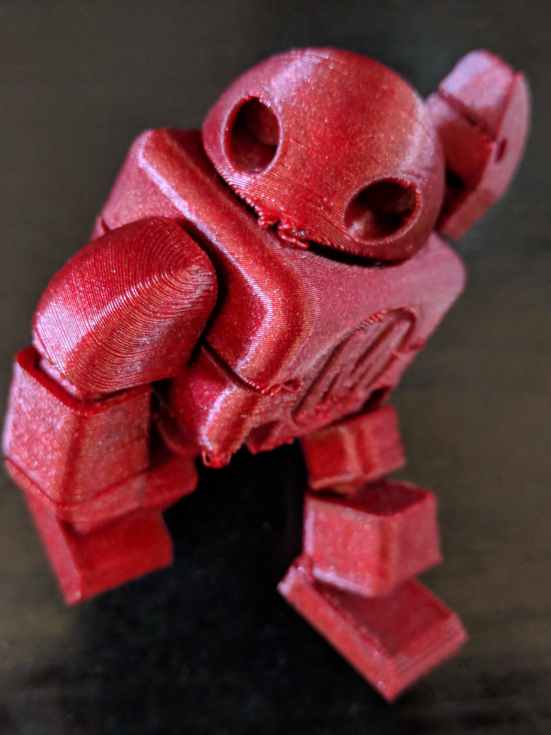

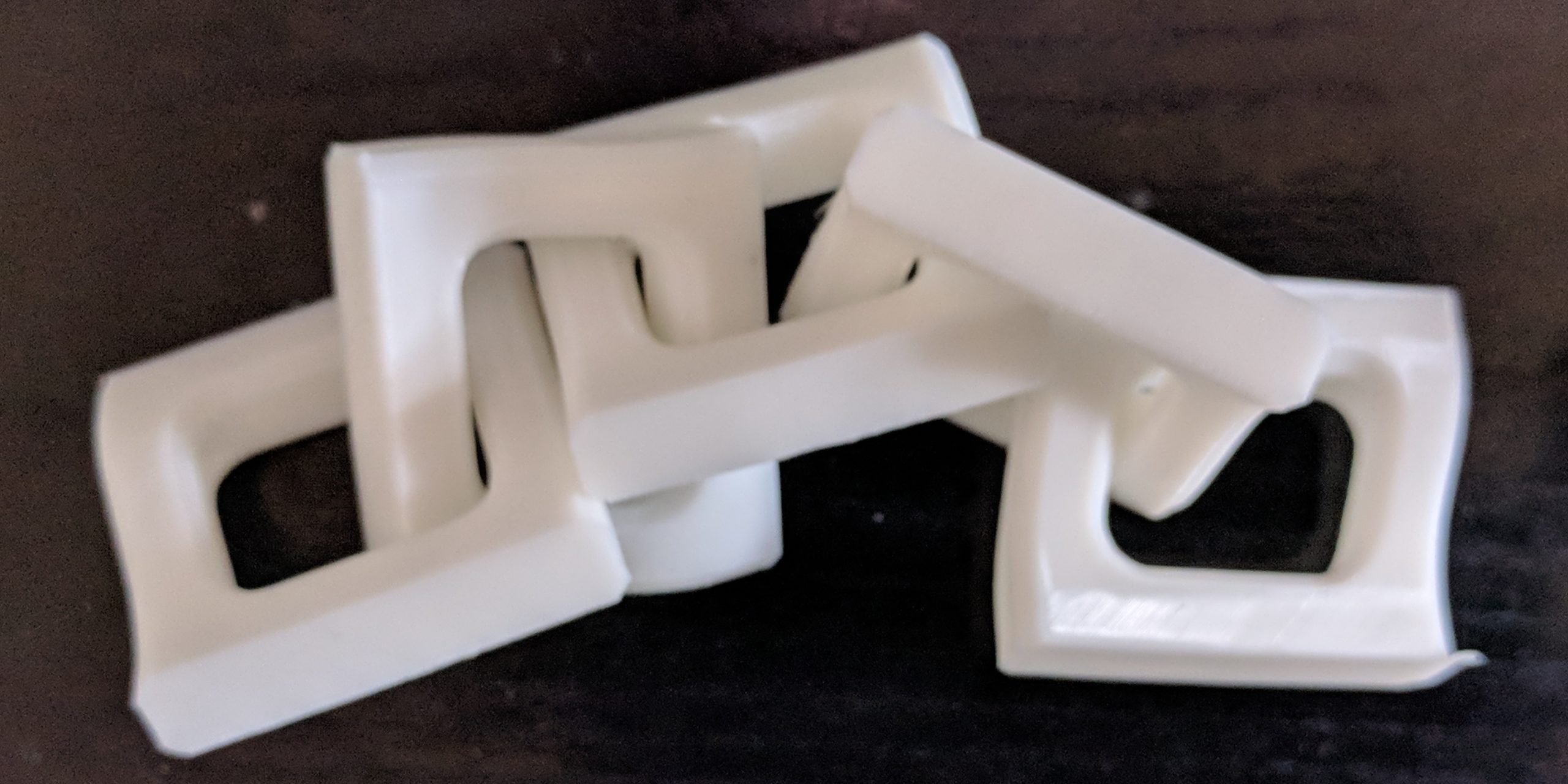

Le torture test des projets d’imprimantes 3D de Kickstarter (PLA blanc Creality) :

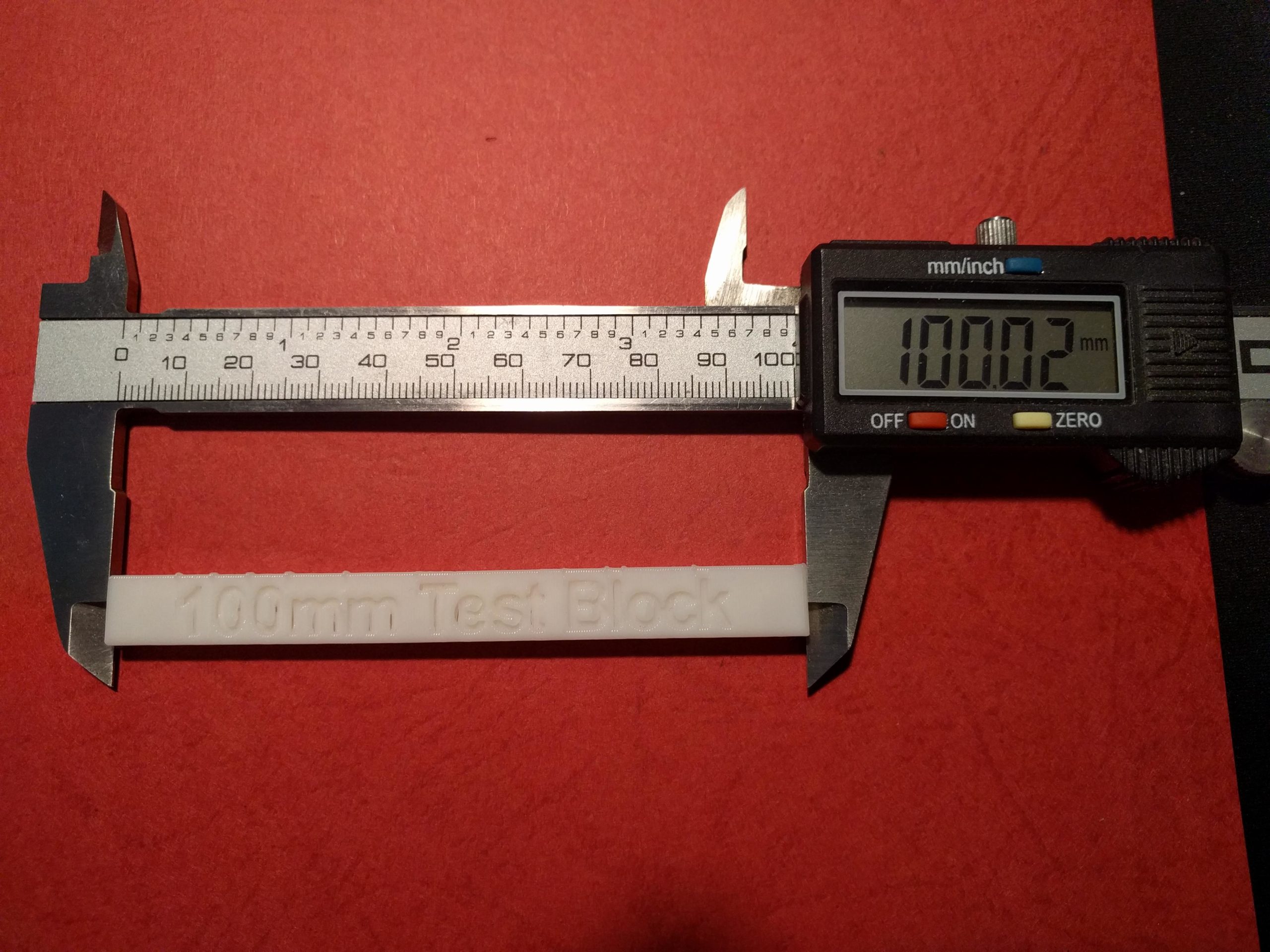

Note globale de : 27/30
Détails (Dimensional accuracy:4/5, Fine flow control:5/5, Fine negative features:3/5, Overhangs:5/5, Bridging:5/5, XY resonance:2.5/2.5, Z-axis alignment:2.5/2.5)

Maker Mashup torture test (PLA Optimus rouge pailleté):
Superman
Pour éviter l’ajout de supports, parfois difficiles à enlever et/ou dénaturant la pièce imprimée une fois ôtés, une réorientation permet de s’en passer complètement :

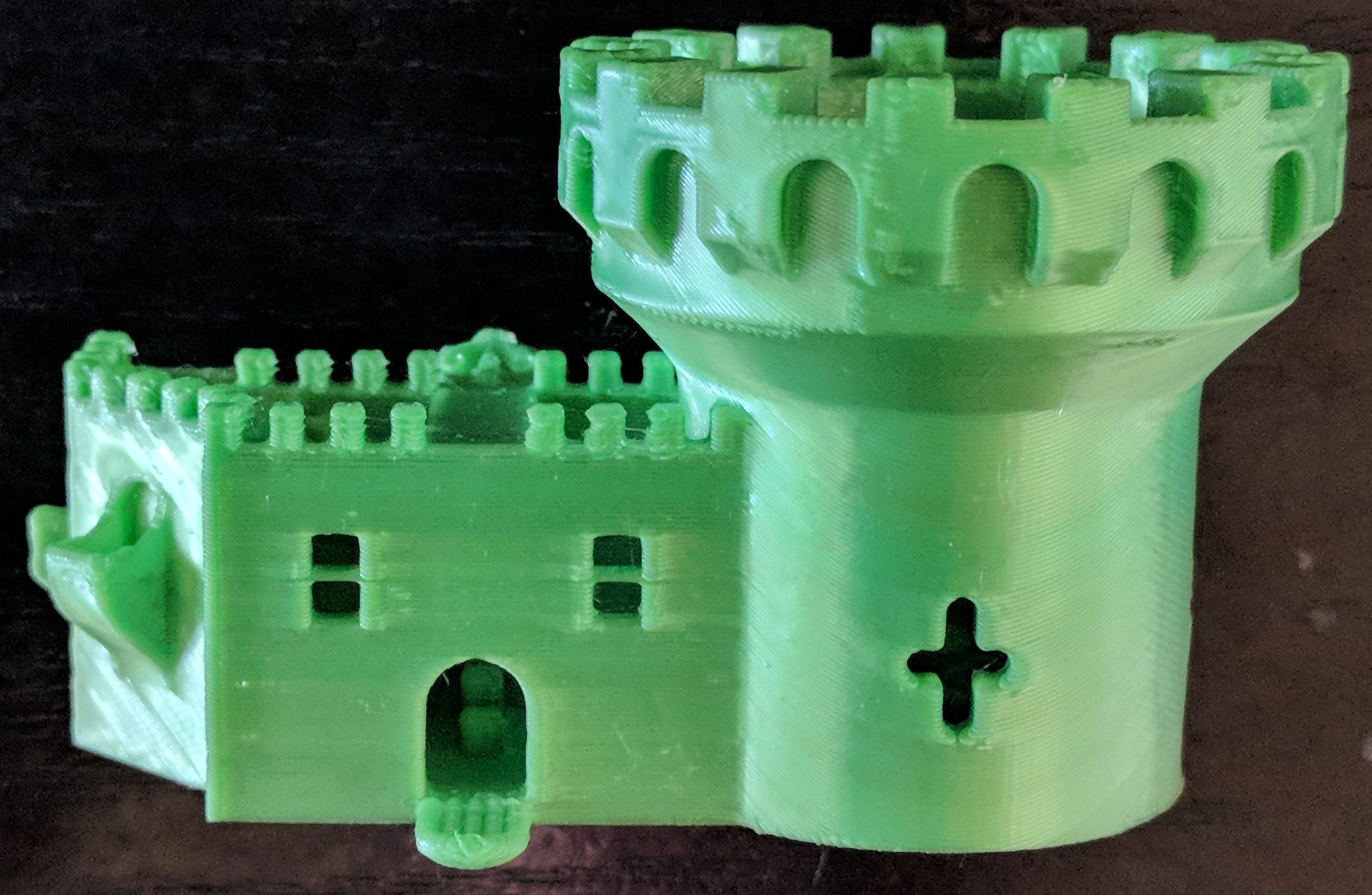

Château (PLA Eryone multicolor) :

Profilé 2020 : la bobine de PLA blanc arrivant à épuisement, c’est l’occasion de tester la fonction de détection, de retrait et changement de bobine pour de l’Optimus Rouge pailleté. Détection, retrait et rechargement fonctionnels.
Porte containers (PLA Eryone Glitter black)

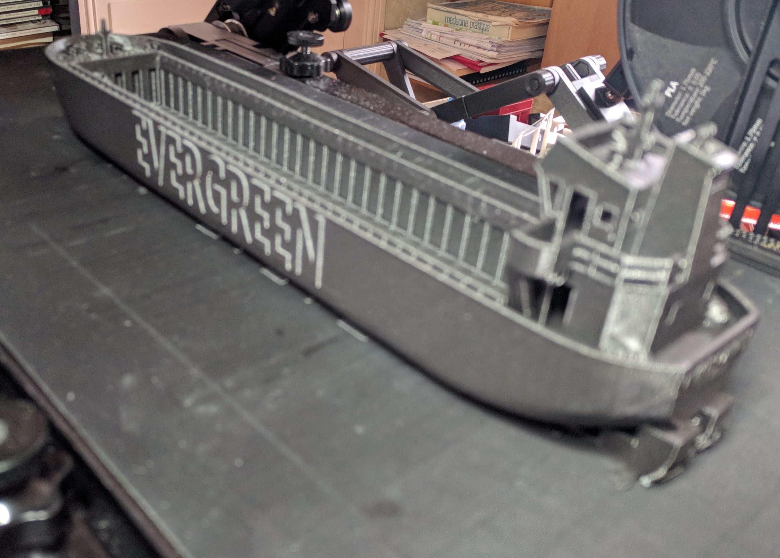

Le bateau en construction sur son « chantier naval » :
Une fois construit, celui-ci est allé charger ses containers puis s’est mis en route. Au passage d’un canal, il a rencontré un léger problème mais heureusement la flotte de Benchy est venue à sa rescousse et tout est bien qui finit bien, il a finalement pu reprendre sa course.

Panneaux d’avertissement (PETG rouge et PLA Eryone multicolor). La totalité de mes imprimantes est supervisée par des Raspberry Pi (3B+ et 4) sur lesquels tourne Octoprint. Grâce à l’ajout d’un greffon, ContinuousPrint, il est possible de préparer une file d’impression de pièces diverses ainsi que de répéter le nombre. La Creality 3DPrintMill permettant d’imprimer sans se soucier du retrait des pièces :
Print in place
Robot Makerfaire (Optimus Rouge pailleté) Ce modèle s’imprime d’une seule pièce. Les articulations sont toutes fonctionnelles.

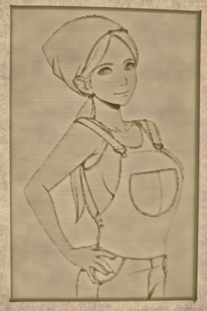

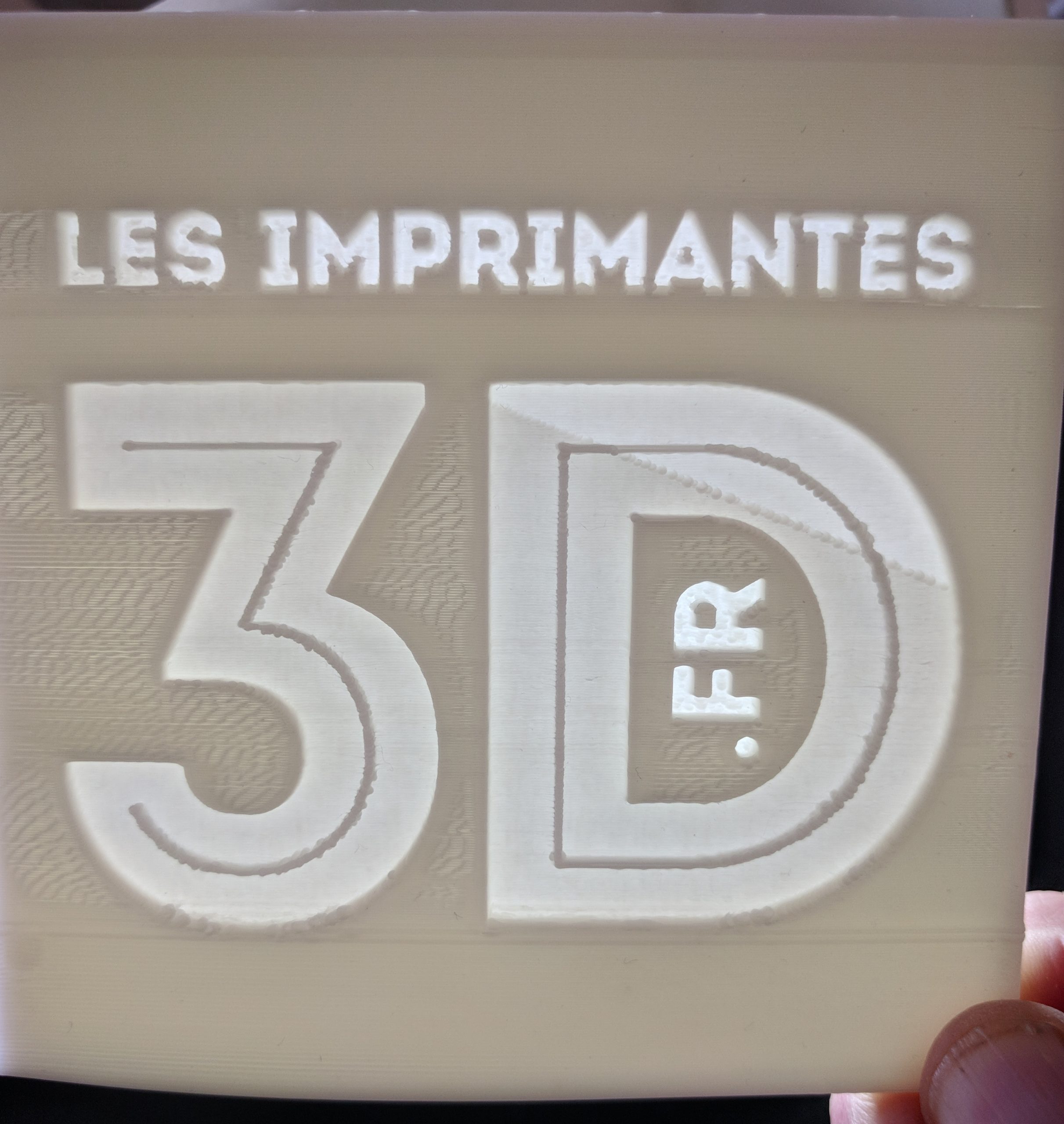

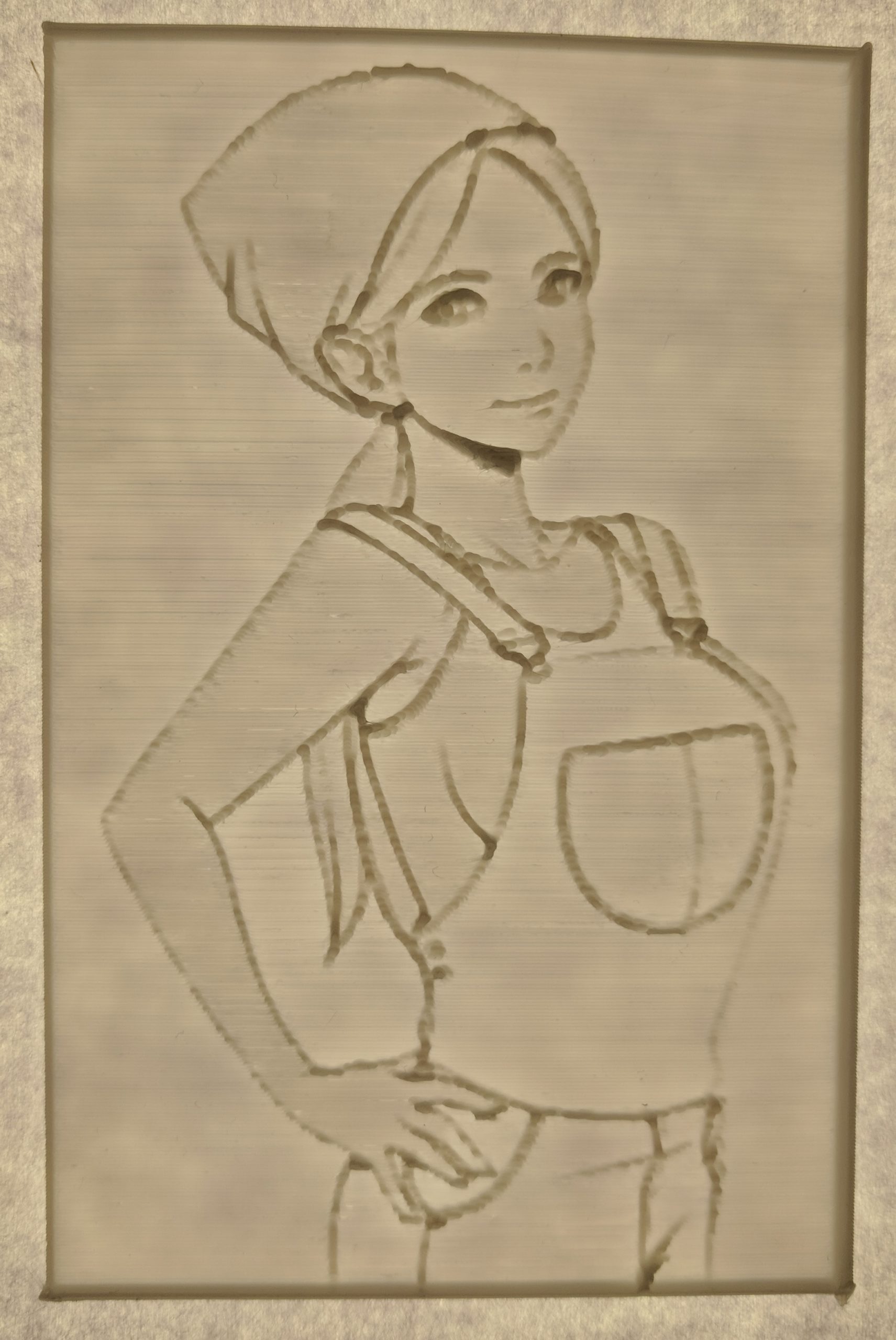

Lithophanies
Habituellement, on imprime les lithophanies en hauteur. Avec la Creality 3DPrintMill, elles sont imprimées à plat.
Le logo du site « lesimprimantes3d.fr » (les images sont récupérables ici)

Les dernières modifications que j’ai réalisées concernent le firmware. Il est désormais dans la dernière version stable de Marlin (2.0.8.1) et après permutation de l’emplacement de deux ventilateurs (refroidissement de la tête, refroidissement de la carte électronique), la Creality 3DPrintMill (CR-30) produit bien moins de bruits, uniquement quand elle imprime.

  • Extrudeur métallique à double entrainement (BMG sans réduction)

  • Reprise de l'impression après coupure de courant

  • Bruit des ventilateurs du boitier électronique
