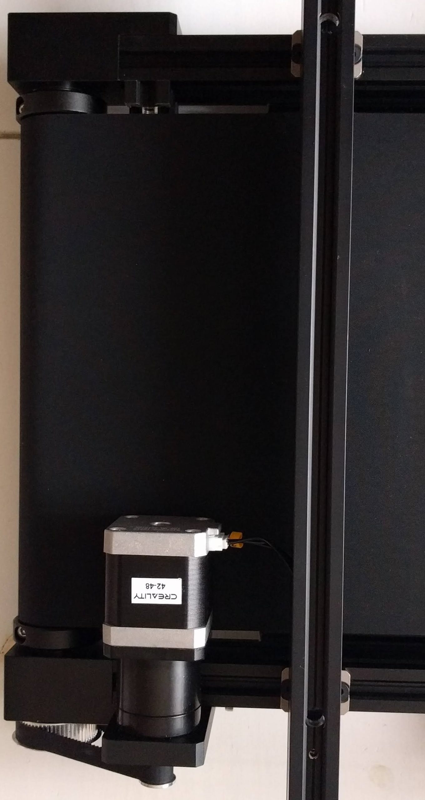

Le moteur d’entrainement de la courroie du plateau est situé sous la structure et utilise une démultiplication assez importante (poulie de 16 dents sur l’axe moteur, poulie de 60 dents pour le rouleau d’entrainement de la bande), c’est un axe qui ne se déplacera pas rapidement:

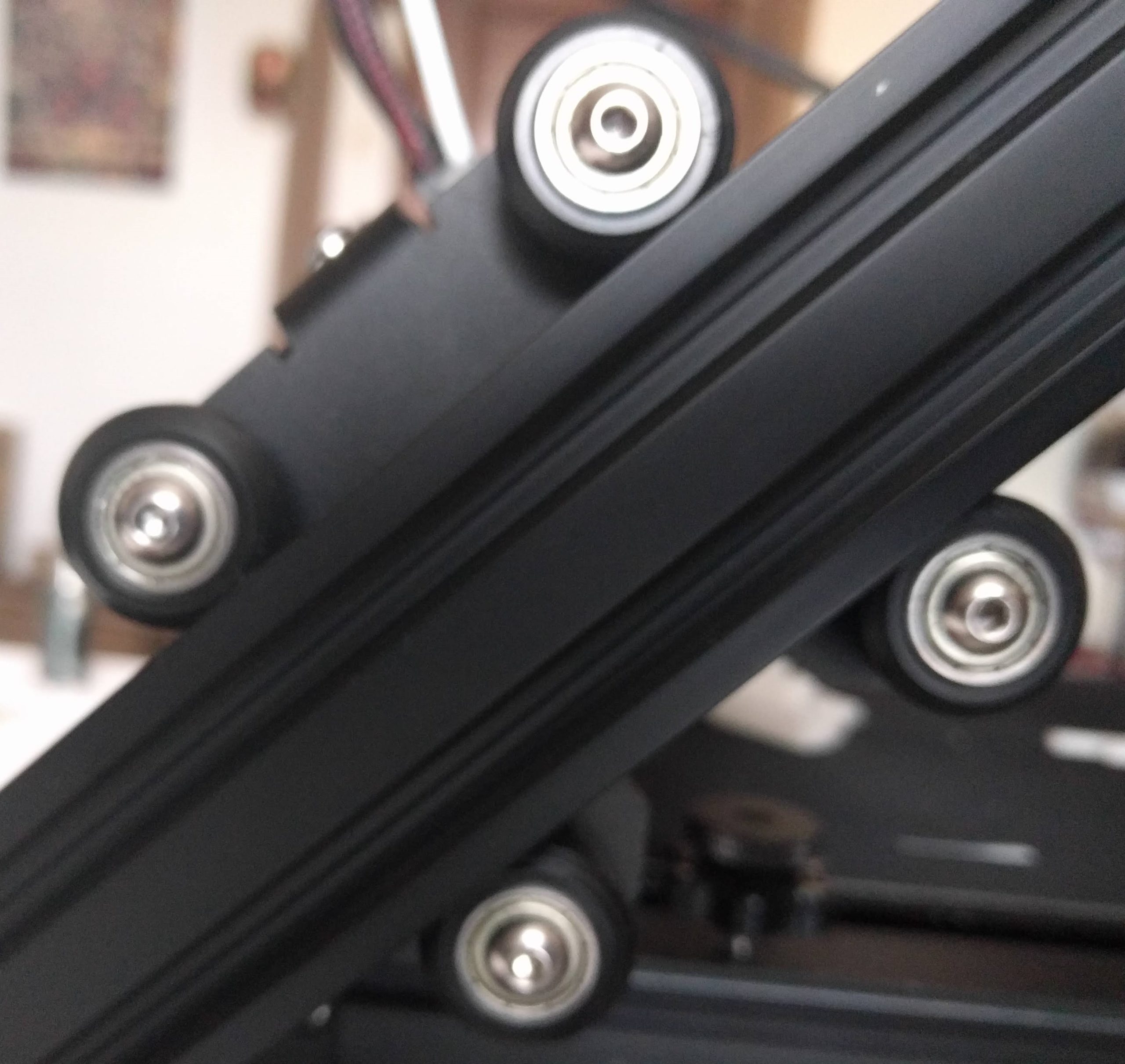

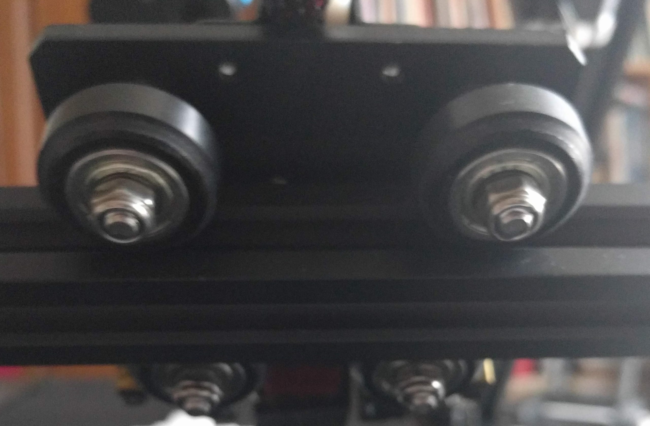

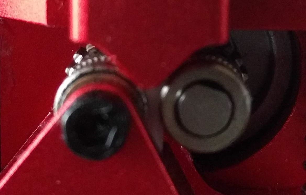

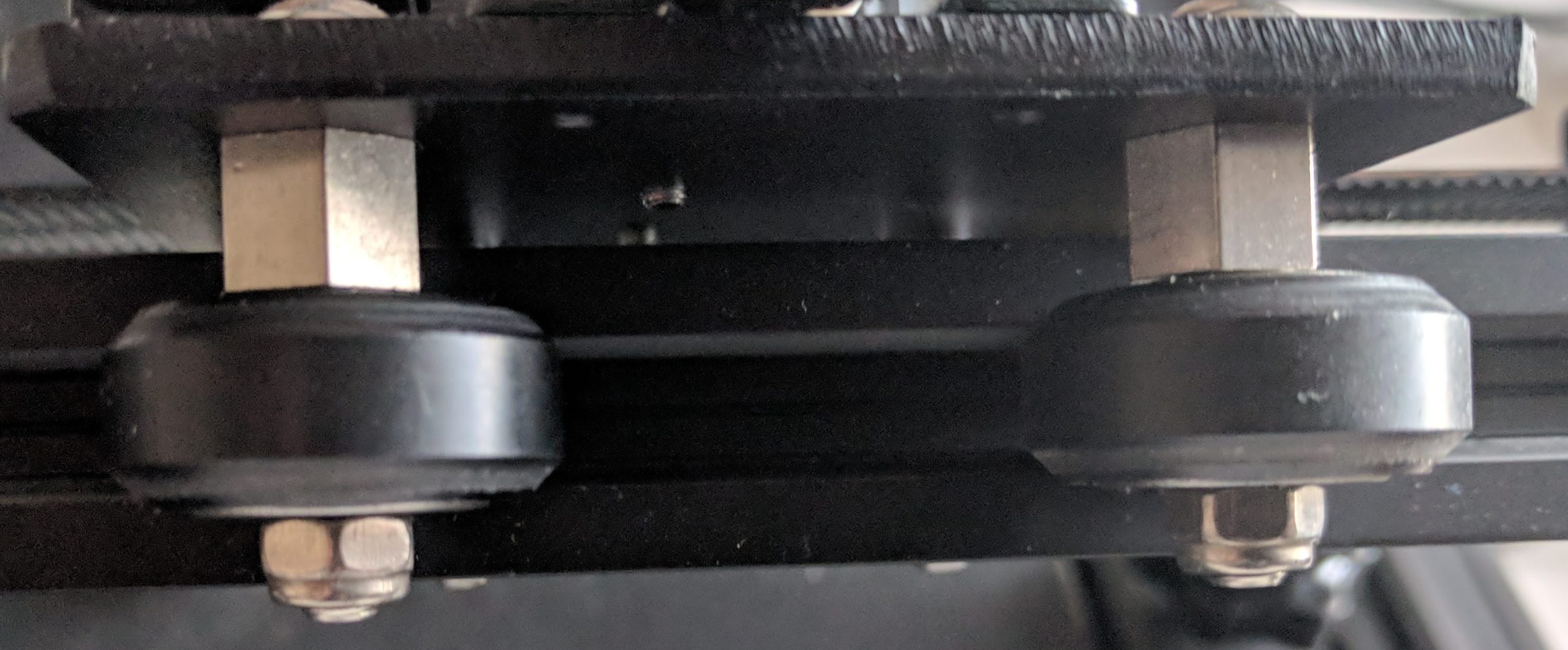

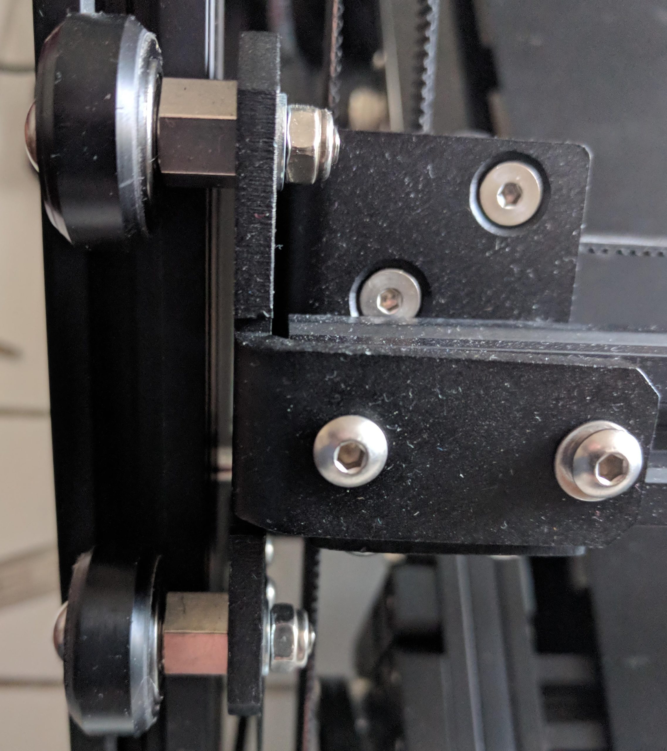

- les excentriques :
Les galets de roulement sont montés sur des pièces métalliques pour chaque axe. Sur cette imprimante, ces pièces métalliques accueillent quatre (4) axes (deux roulements au-dessous, deux avec excentrique au-dessus).
Le réglage permettant d’assurer une pression suffisante et un déplacement fluide est un peu plus difficile qu’avec un seul excentrique comme sur les Ender-3, CR-10 mais reste faisable en étant minutieux.

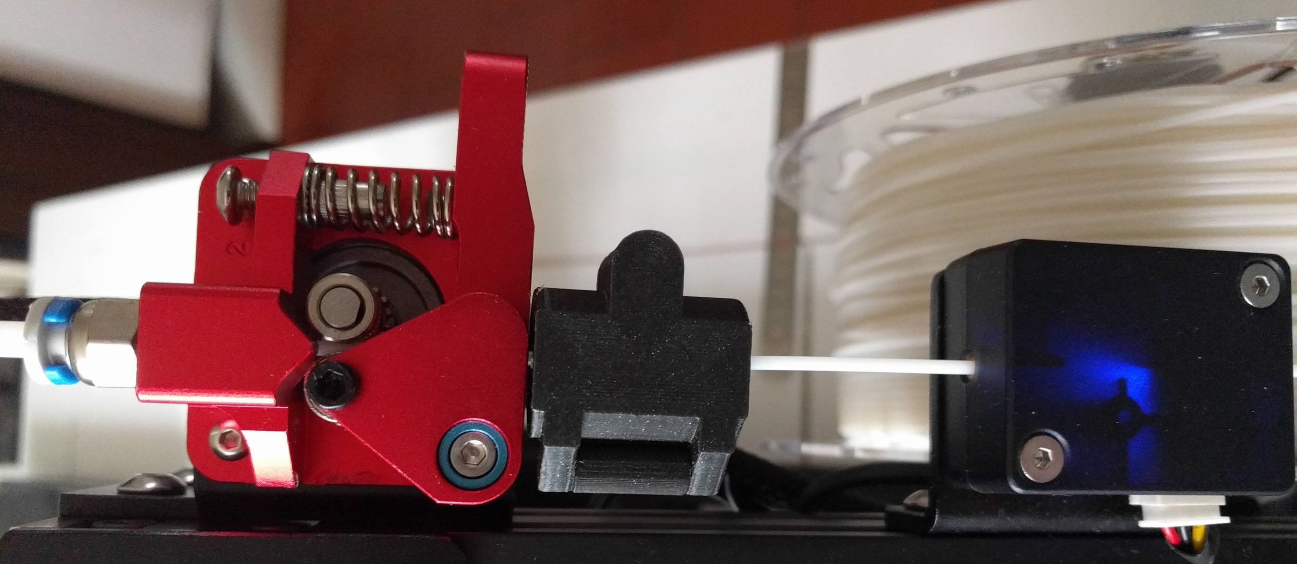

- le pas de l’extrudeur (Estep) :

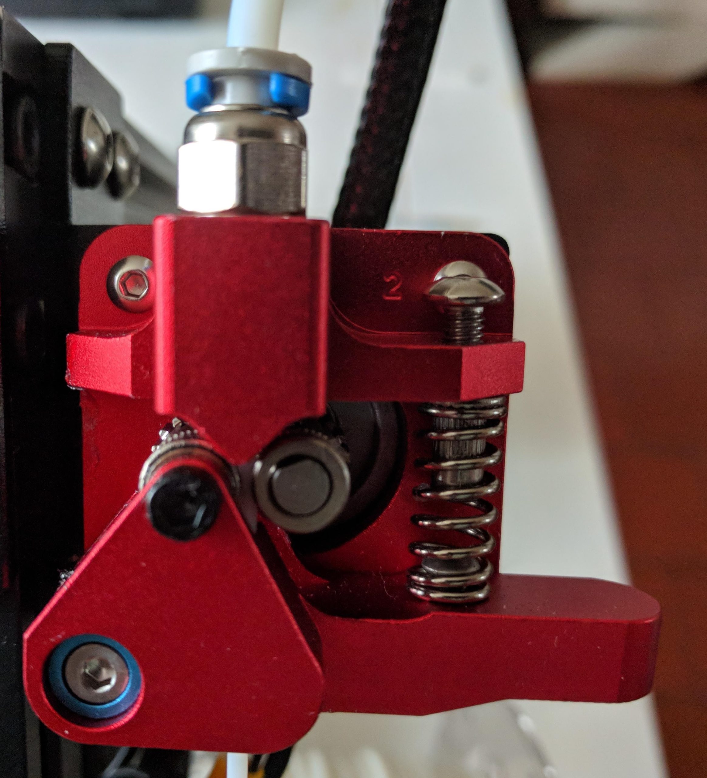

L’extrudeur de cette imprimante est le même que celui des CR-10S Pro / CR Max (un BMG sans réduction) : le filament est entraîné par les deux roues crantées à gorge via le bas de celles-ci muni d’un engrenage. La pression sur le filament est réglable par une vis permettant de comprimer plus ou moins le ressort sur le levier (plus on visse, plus le ressort est comprimé et plus fort est l’appui du levier).
Cet extrudeur possède à l’avant de celui-ci un détecteur de fin de filament (activable / désactivable via une option de menu de l’écran (sur la photo ci-dessous, l’élément entre l’extrudeur et le détecteur n’est pas d’origine, c’est un « nettoyeur » de filament magnétique)
Pour réaliser le réglage du pas de l’extrudeur, j’utilise l’étape 1 du tutoriel précédemment cité, le but étant que 100 mm de filament demandés à extruder soient bien 100 mm extrudés.
Le pas originel du firmware était de 137.65, après règle de trois, le nouveau pas pour cette machine sera de 144.90

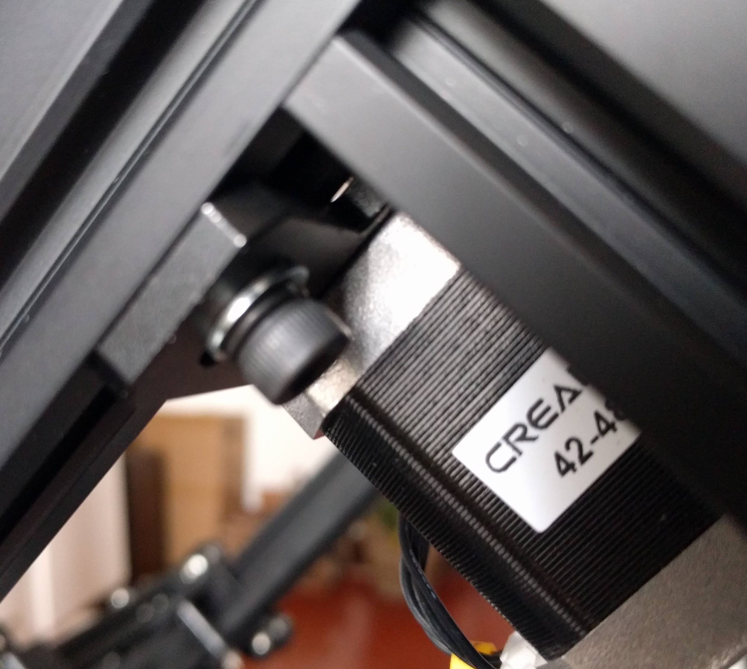

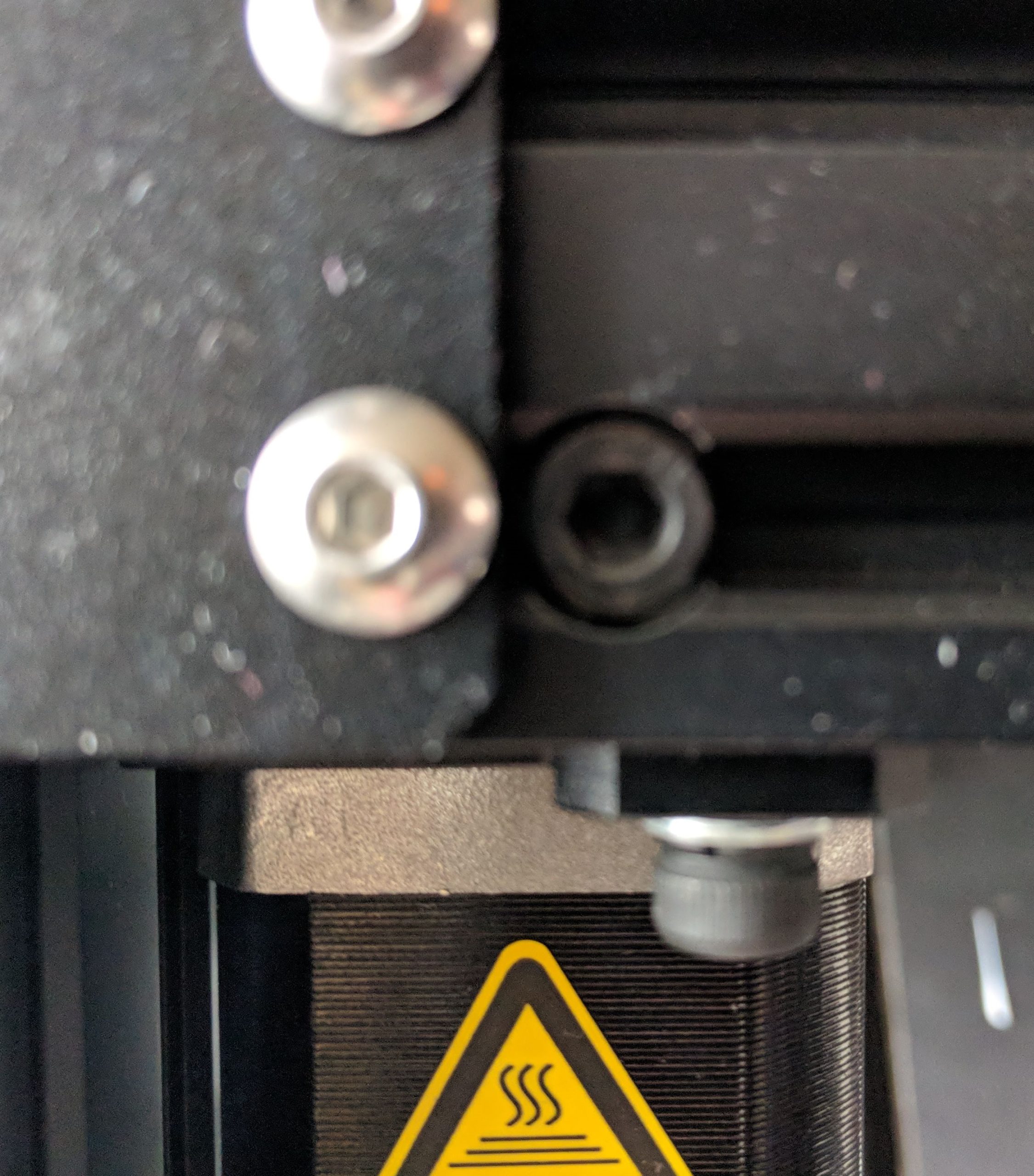

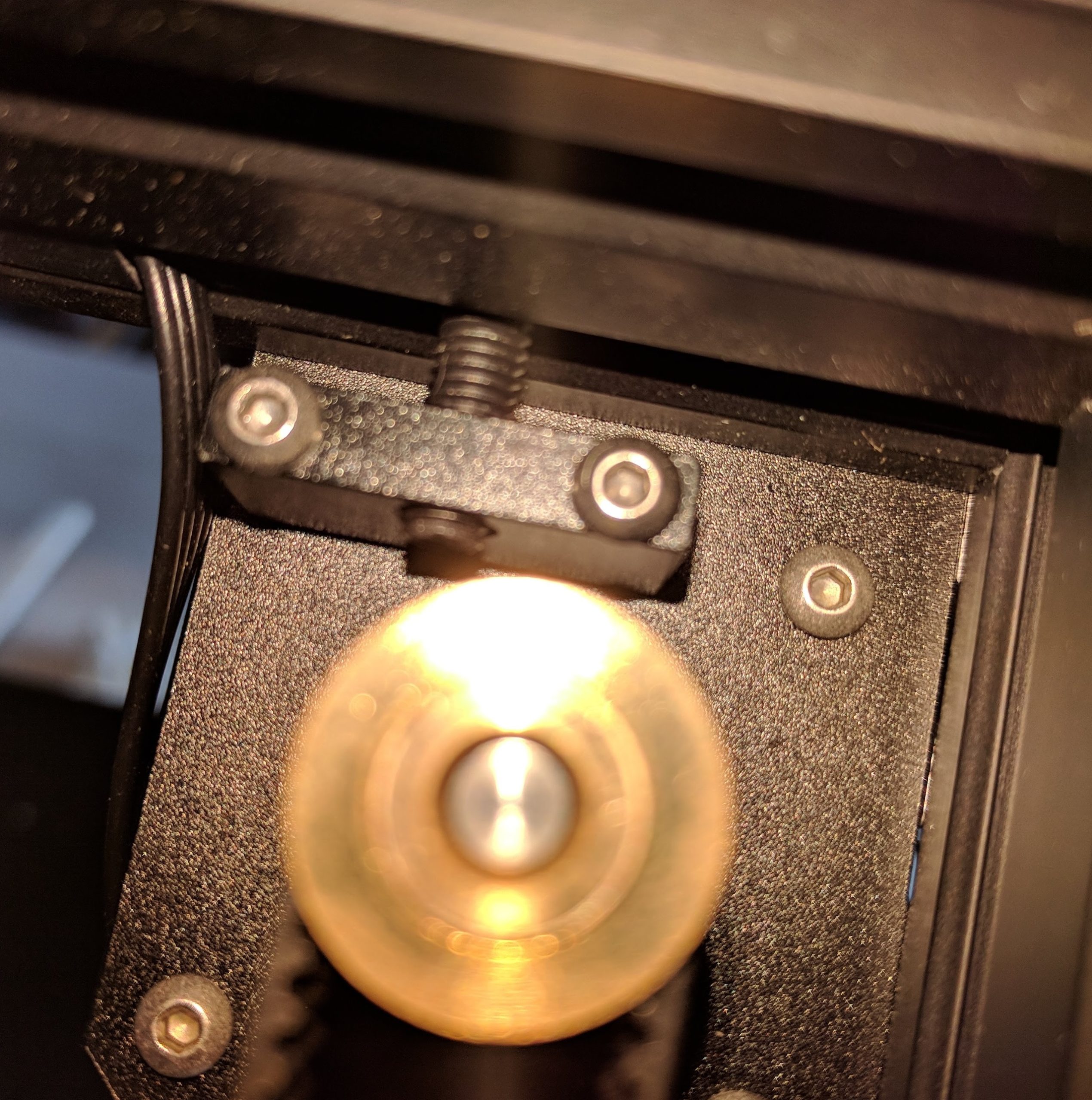

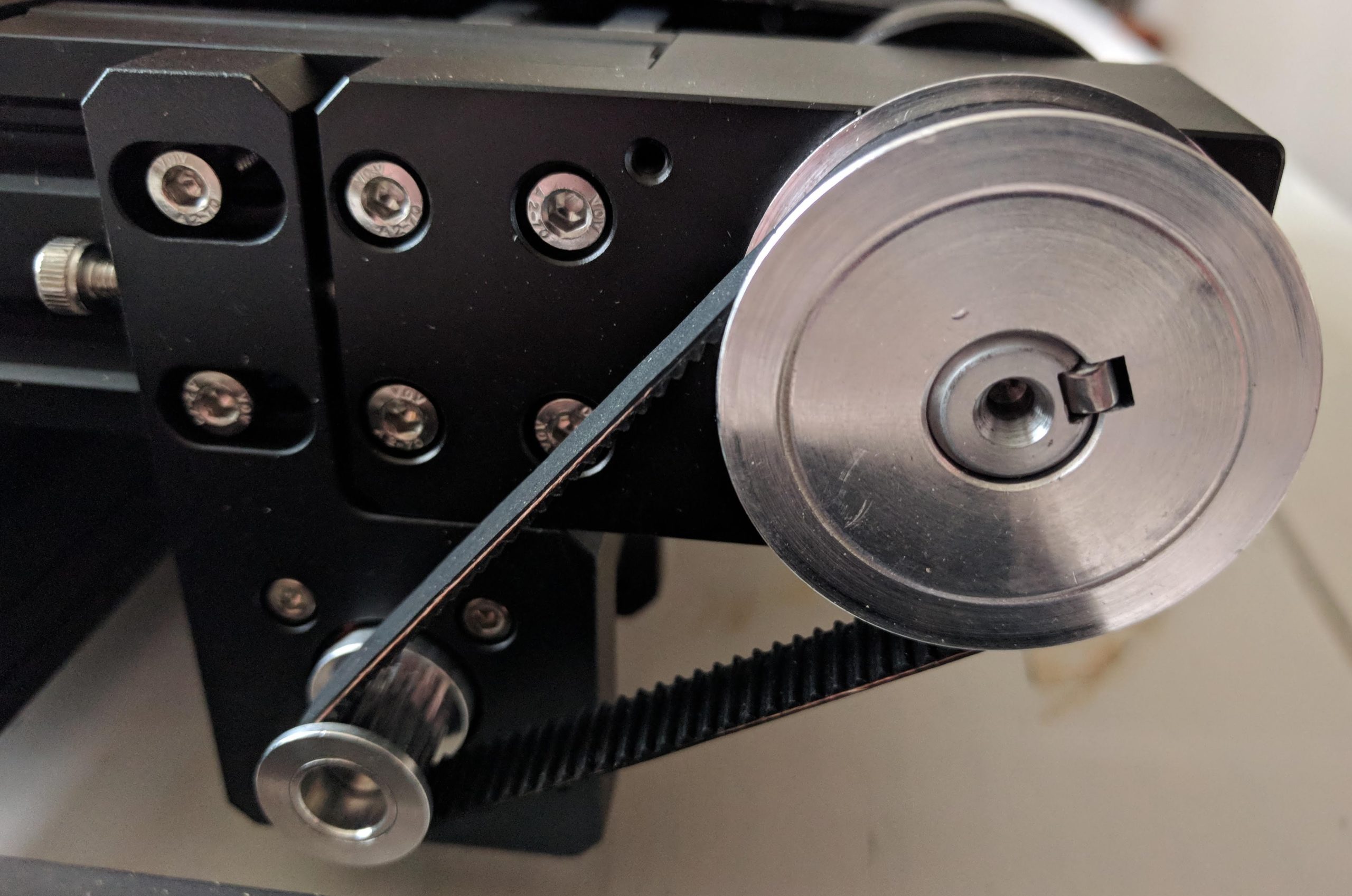

Toutefois, chaque moteur pilotant les axes X et Y du système CoreXY est monté sur un support métallique qui rend possible le réglage de tension des deux courroies. Chaque support métallique est maintenu par deux vis qu’il faudra desserrer pour pouvoir régler la tension au moyen d’une troisième vis permettant le réglage de la tension :
- Tension de la courroie d’entraînement du moteur de la bande de roulement:
D’origine, cette courroie est fortement tendue. En poussant dessus, la flèche est très faible. Suivant les conseils de Karl Brown, je la détends un peu pour éviter que le moteur ne force trop (risque de surchauffe).
Pour procéder à son réglage, on desserre d’abord les deux vis (flèches rouge) puis on visse (augmentation de la tension), dévisse (diminution) la vis fléchée orange. Une fois la courroie un peu détendue, on resserre les deux vis de blocage/maintien :

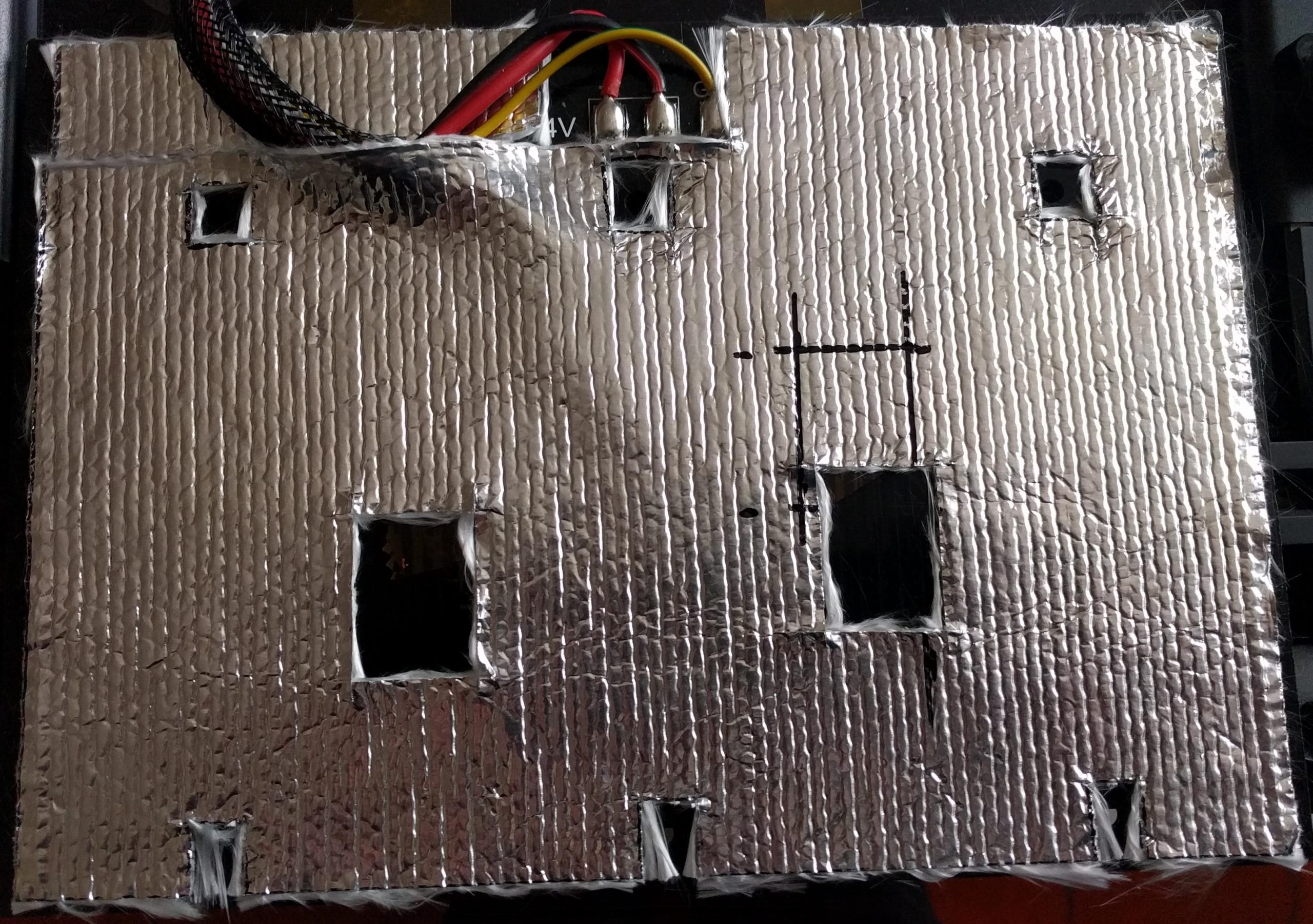

La bande de roulement (courroie nylon) qui sert de plateau peut également être réglée. On peut augmenter / diminuer la tension à l’aide des vis situées de chaque côté à l’avant de la machine. Ce type de plateau / tapis étant nouveau pour moi, je ne sais pas vraiment quelle tension appliquer. Ce sera donc par essai/erreur en évitant de trop tendre ce qui pourrait éventuellement déformer / distendre cette courroie fermée (230 mm de large, longueur de 1110 mm, épaisseur variant légèrement de 1,10 à 1,16 mm (mesures faites sur les bords, faute de matériel adéquat). Plus de détails sur ce réglage dans ce sujet : deux vis à l’avant de la machine permettent de le faire (à noter: si / quand la tension de la courroie est modifiée, il faut refaire le réglage du pas de l’axe Z) :

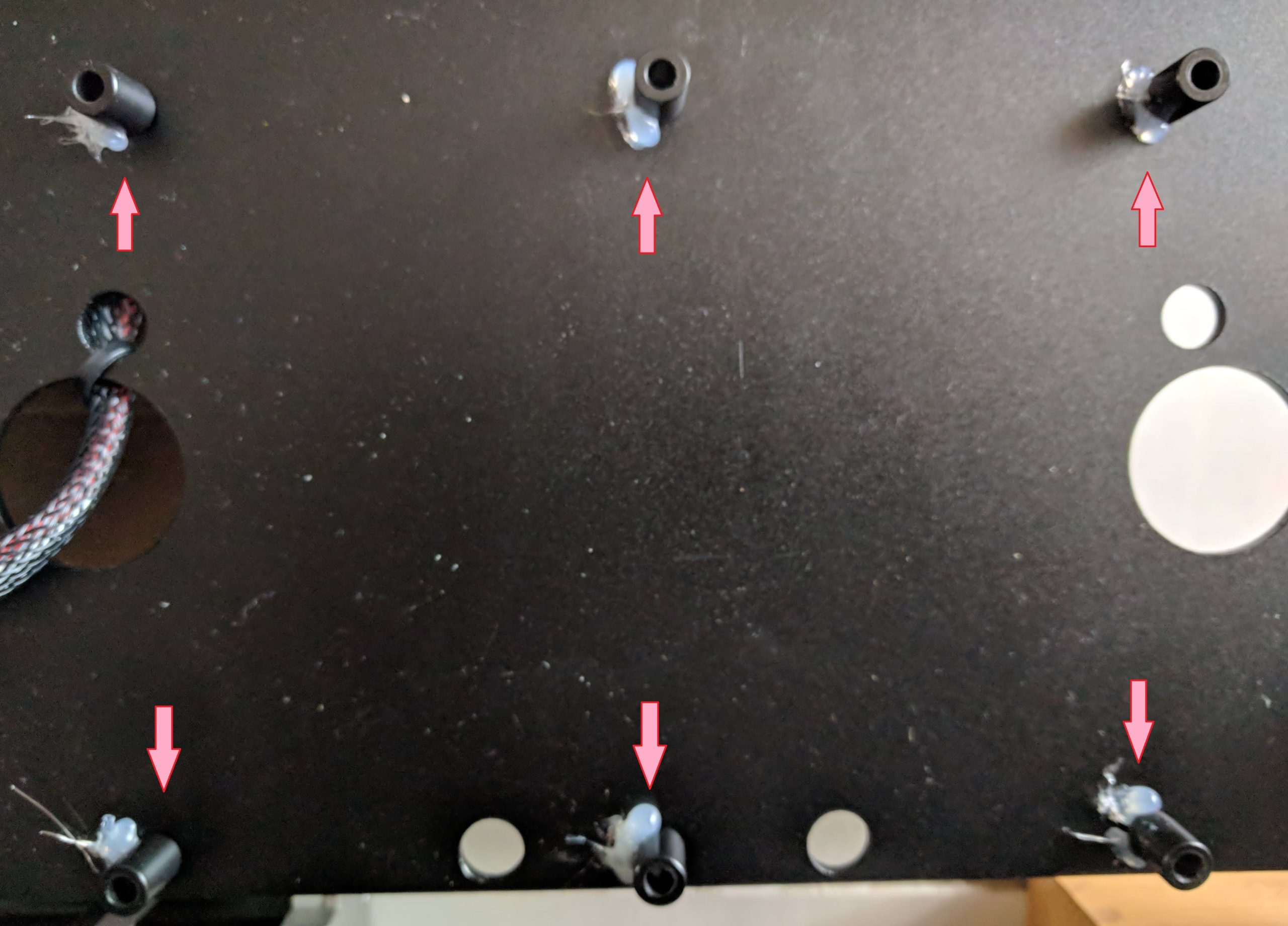

Avant toute chose, on va régler les deux plateaux qui soutiennent le tapis roulant au plus bas. L’imprimante est munie de deux plateaux dont le premier est chauffant. Chacun peut être réglé en hauteur via une vis de chaque côté de celui-ci. Cette vis est munie d’un contre-écrou pour éviter que le réglage ne soit modifié. C’est ce contre-écrou qui plaque la pièce métallique sur laquelle sont vissés les deux plateaux, sur le profilé Vslot.
On desserre le contre écrou puis on descend les plateaux en vissant la vis du haut (pour le remonter on dévissera donc) :

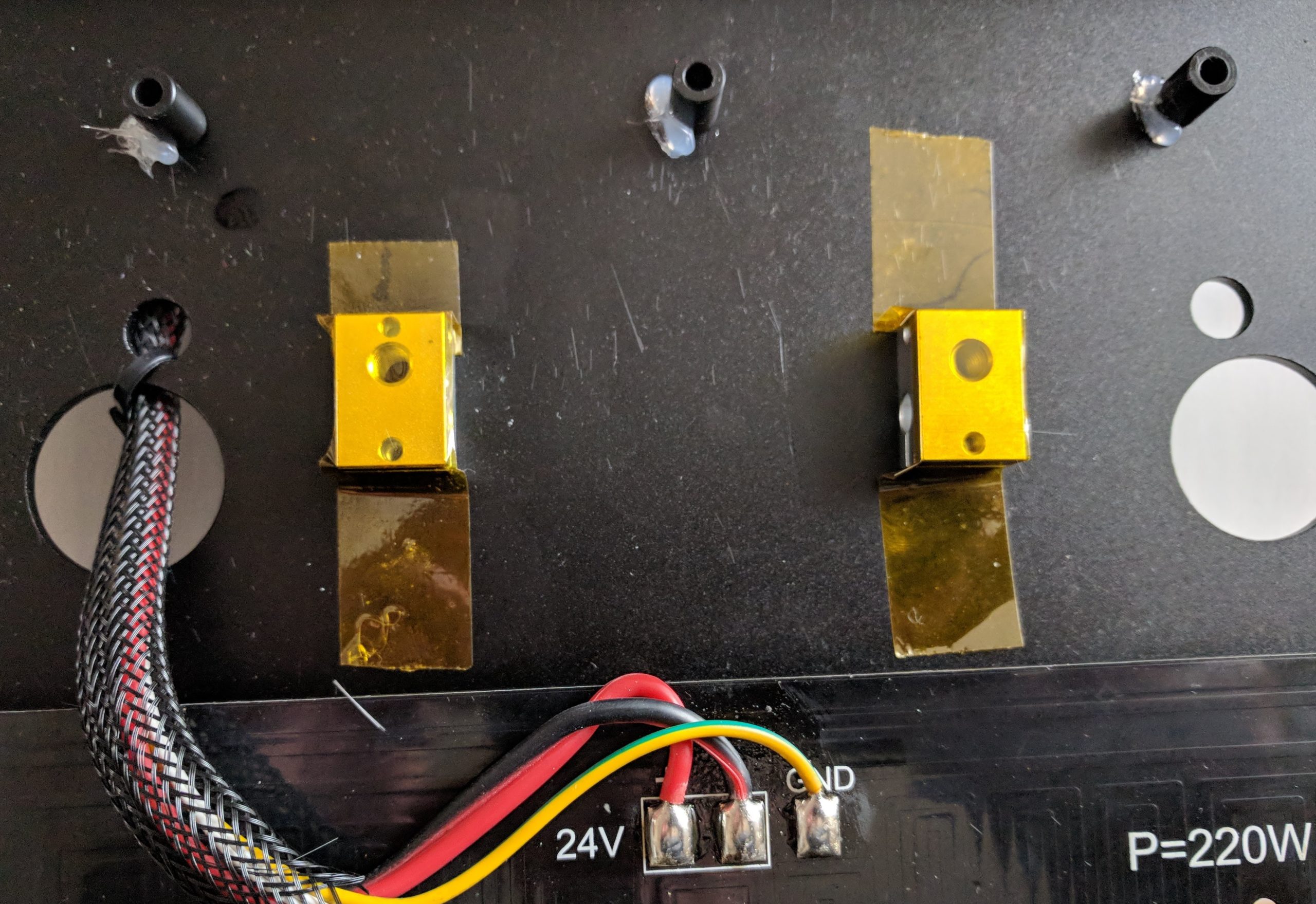

- Réglage de P.I.D. de la buse et du plateau chauffant :
Les paramètres par défaut du firmware des PID buse / plateau sont génériques. Il est préférable (en tout cas, c’est ce que je fais sur toutes mes imprimantes) de réaliser un étalonnage. Ainsi, ils correspondront exactement à ma machine et au lieu où je l’utilise. Ce réglage ne peut se faire via une option de l’écran. La 3DPrintMill étant reliée en USB à un Raspberry Pi sur lequel est installé Octoprint, je passe par son terminal pour saisir les commandes (on pourrait également utiliser Pronterface, Repetier-Host, …).
Je ne détaille pas la manière de procéder, c’est celle décrite dans le tutoriel précédemment mis en lien (étape 5).

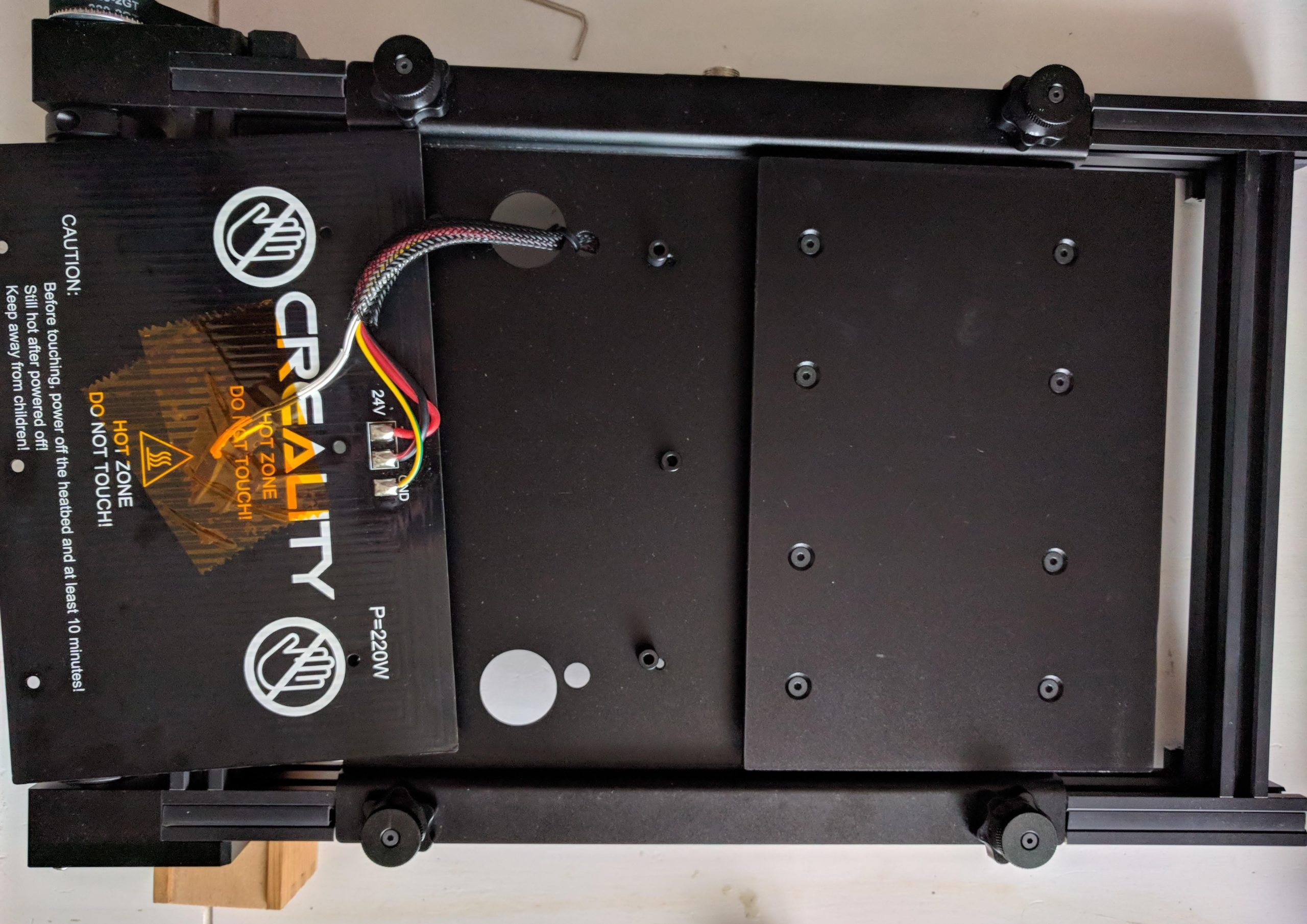

En observant plus minutieusement la courroie, je constate qu’au milieu de celle-ci une excroissance est présente. L’air réchauffé réussit à former une « bulle » entre le plateau chauffant métallique et la courroie, ce qui évidemment ne facilite pas l’adhérence sur la bande qui devient élastique.
Un utilisateur du Discord (Stewart Allen) rencontre le même problème. Le plateau métallique chauffant est fixé par six (6) vis ce qui lors du chauffage empêche la dilatation horizontale. Plusieurs solutions permettent d’amoindrir / annuler ce problème (l’une d’elles est de ne pas visser trop fortement les vis de maintien, une autre est de mettre des rondelles fines supplémentaires sous le plateau pour les deux vis du milieu ou encore, celle que j’ai mise en place, utiliser des « cales » de même épaisseur que les entretoises au milieu du plateau chauffant). Je relate cet incident de manière plus détaillée ici. Je profite du démontage pour ajouter une isolation thermique au-dessous du plateau chauffant :

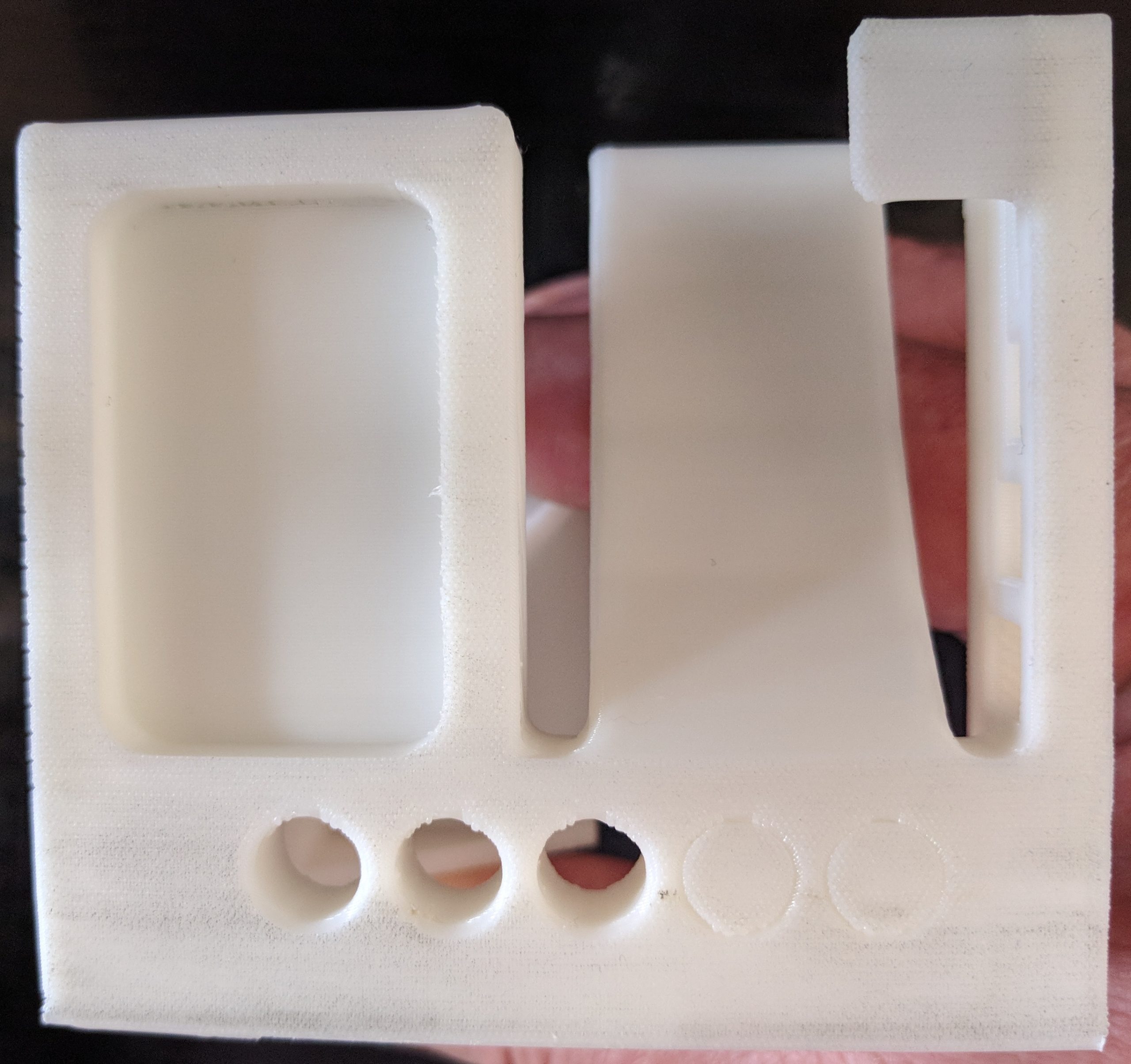

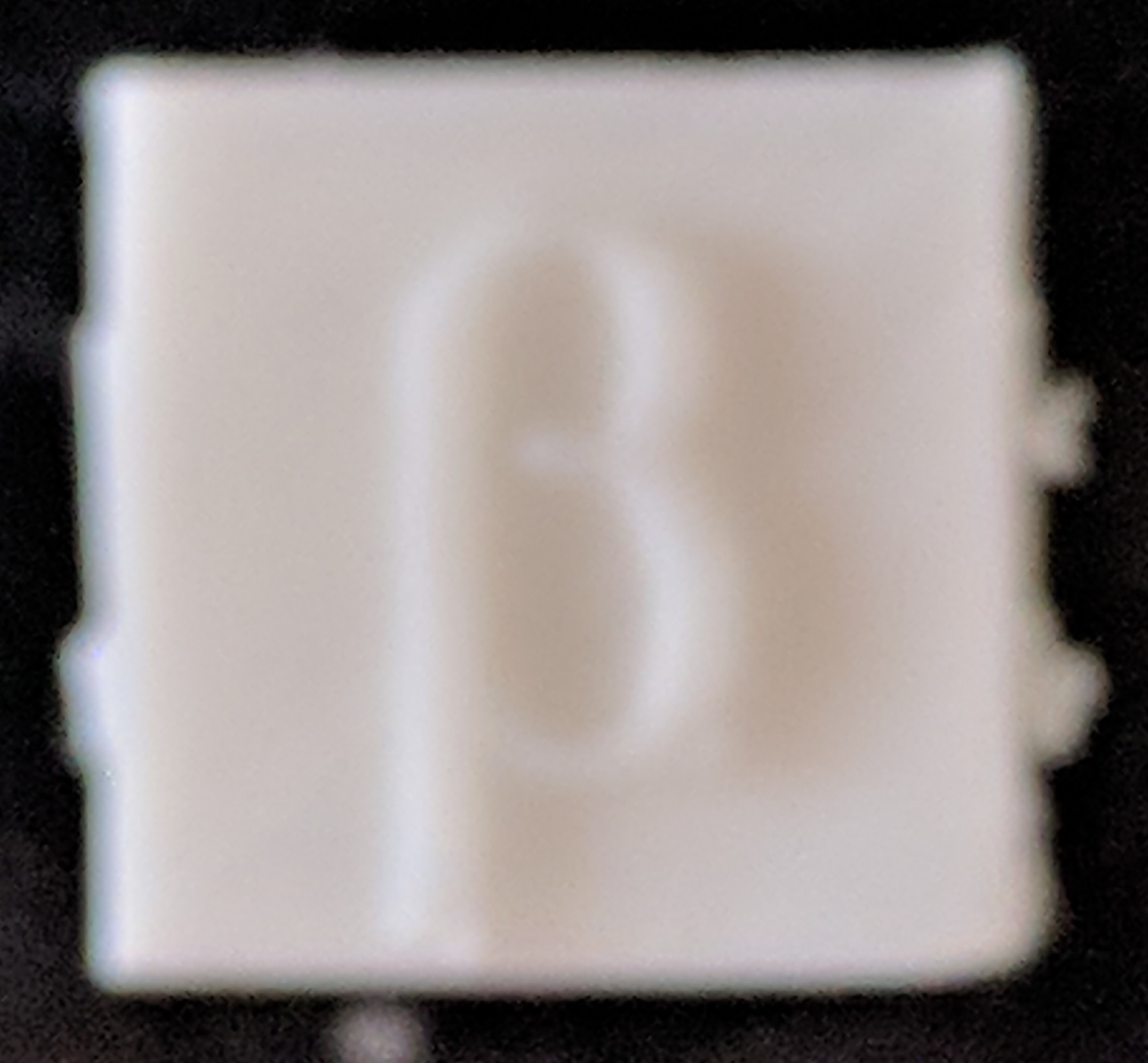

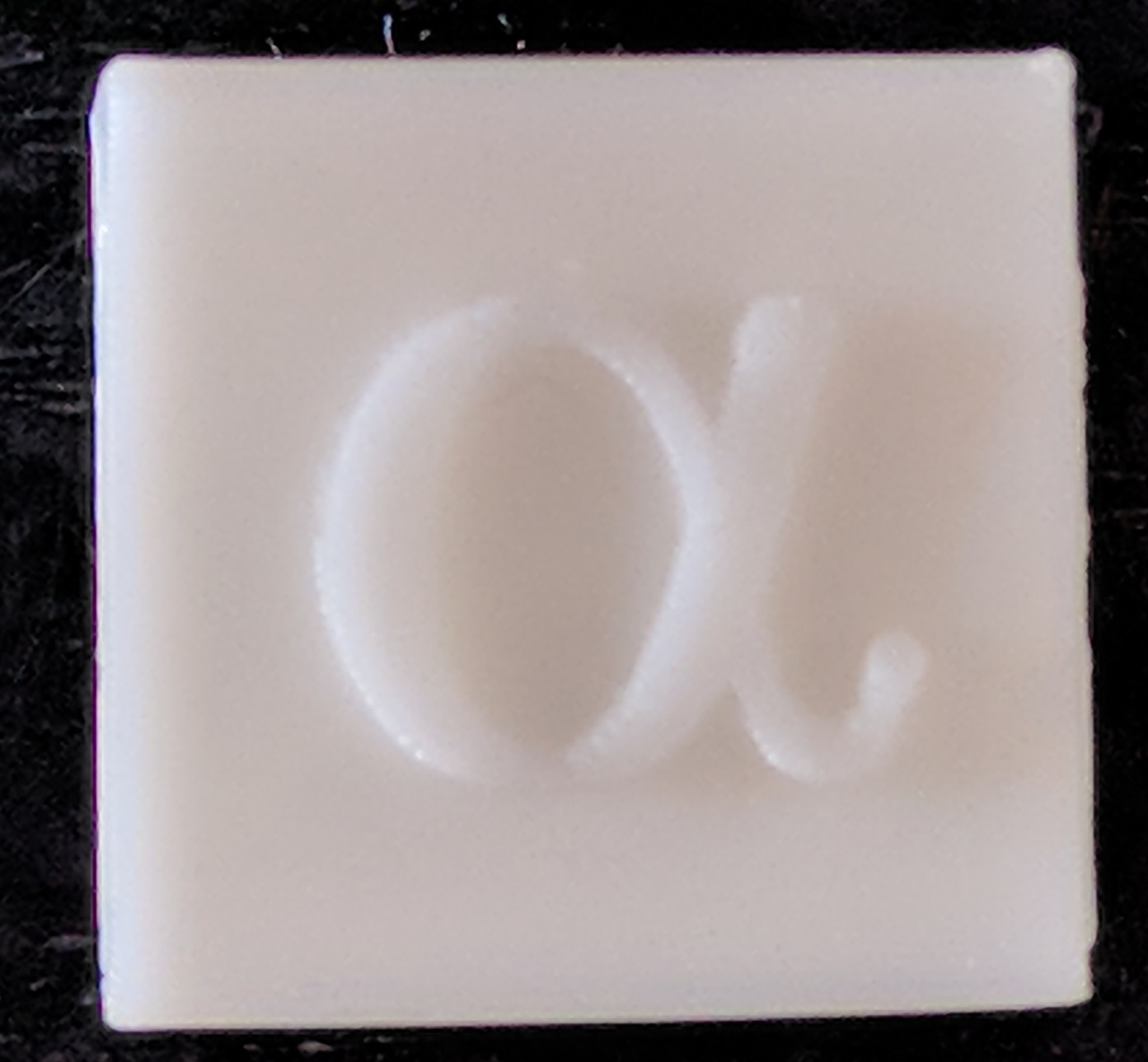

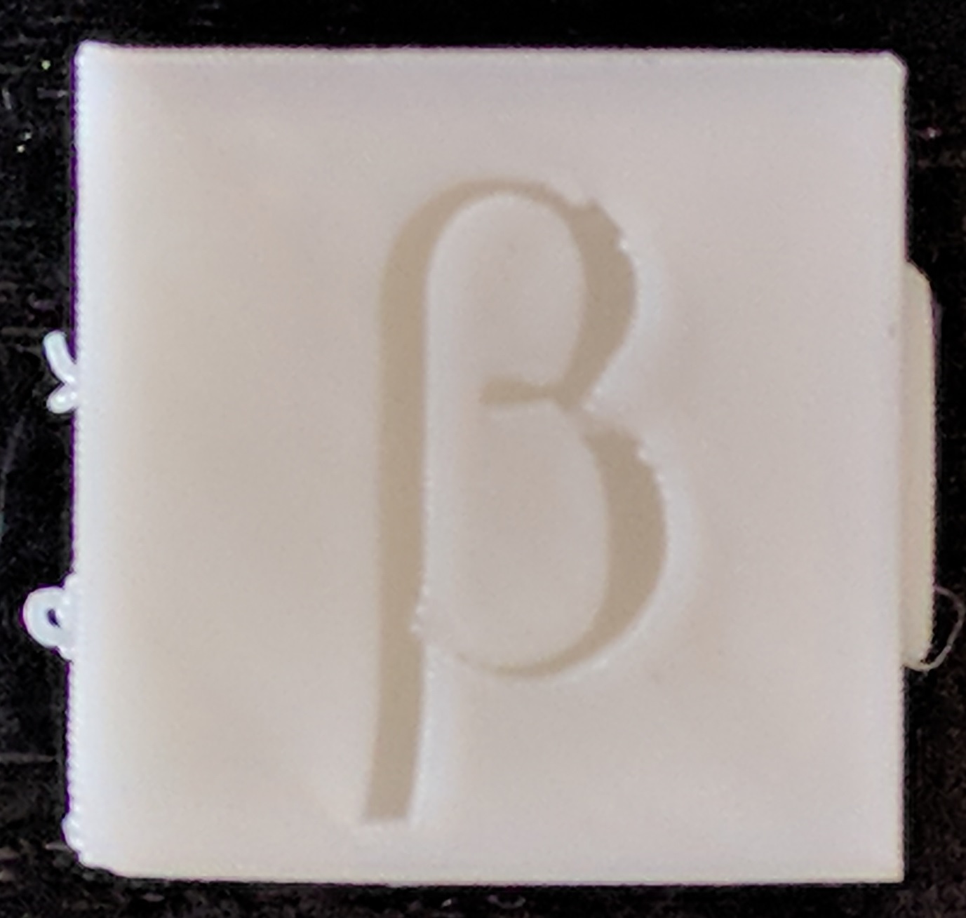

AlpahaBetaGamma (PLA blanc Creality) :

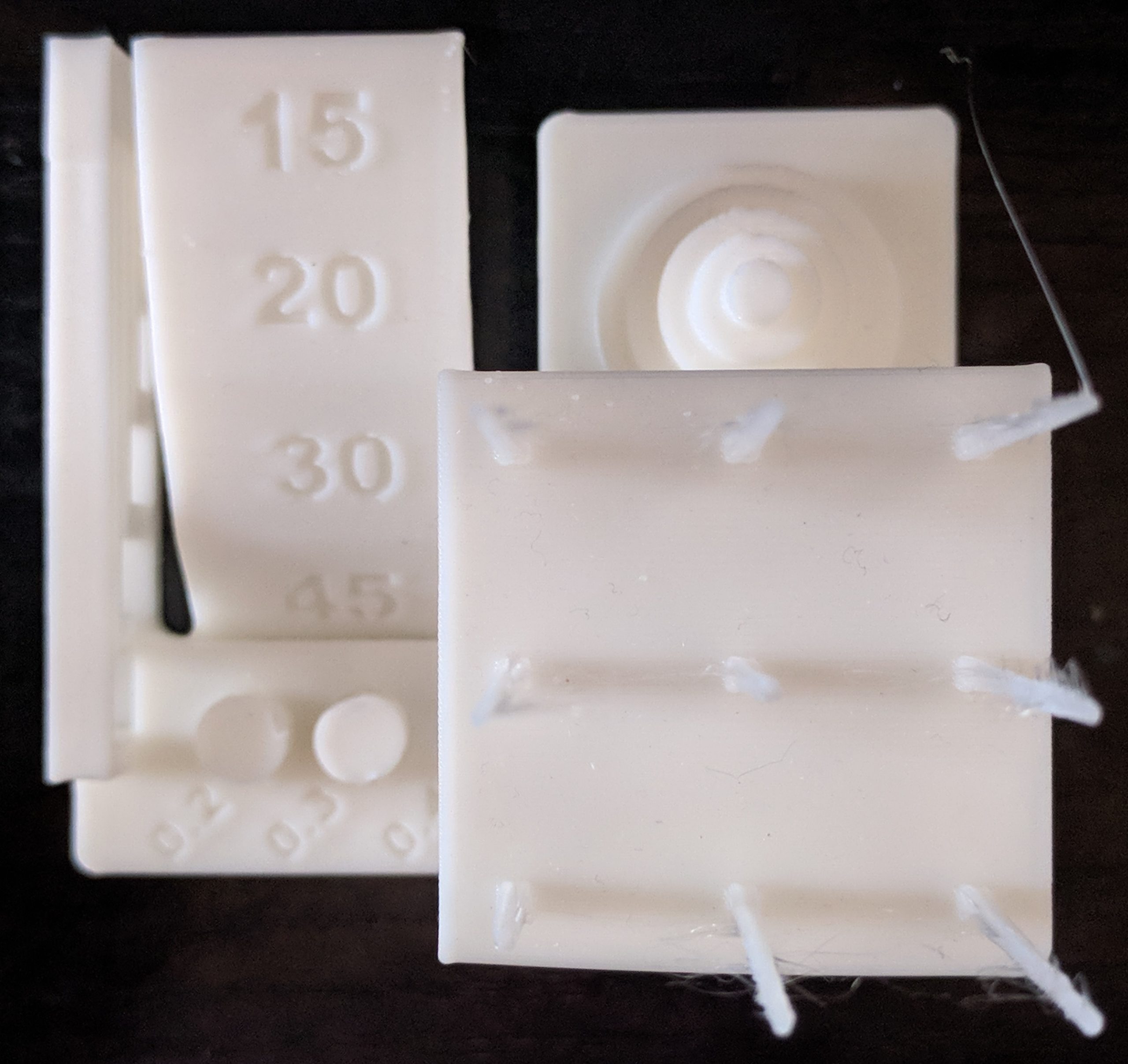

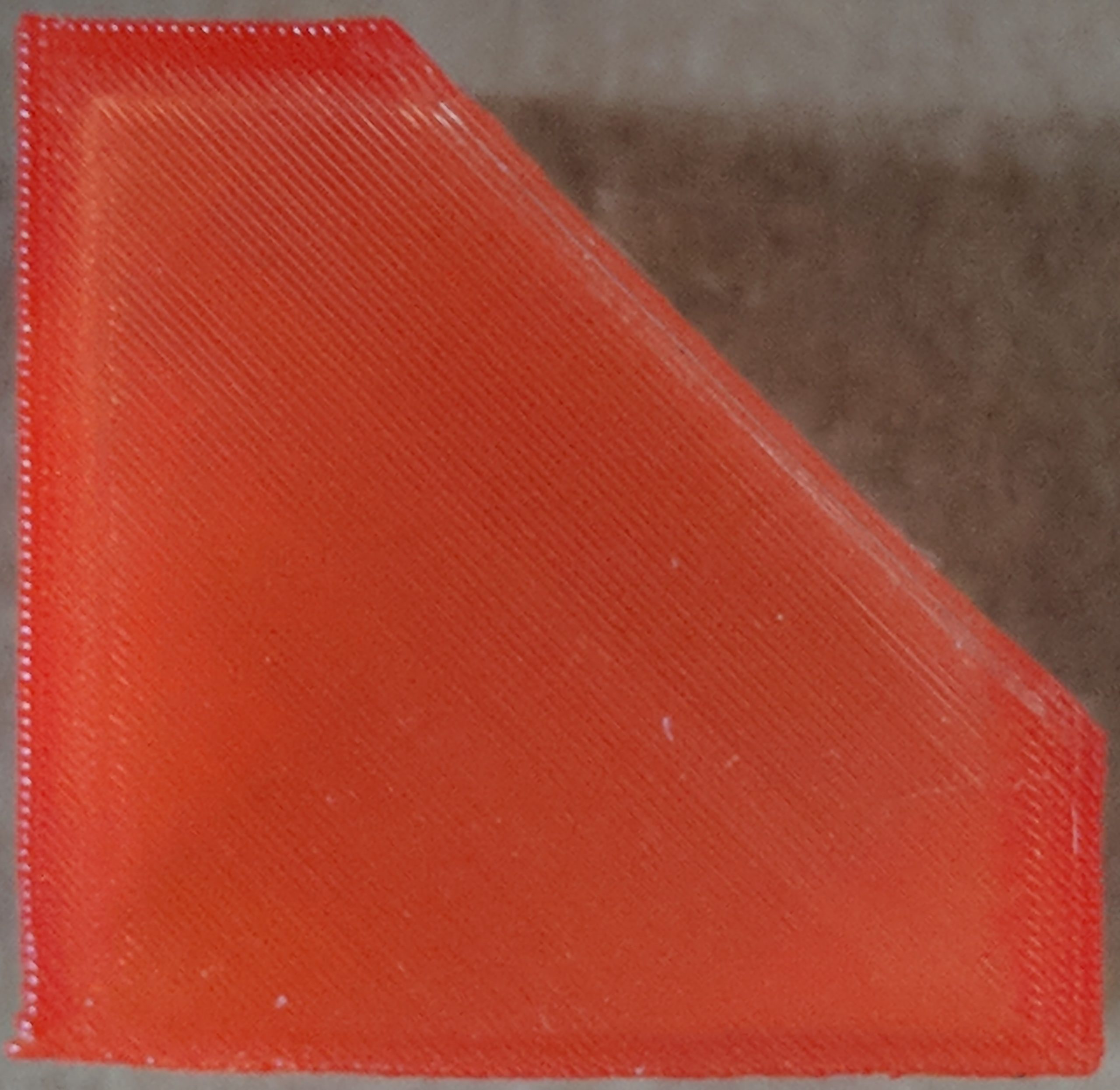

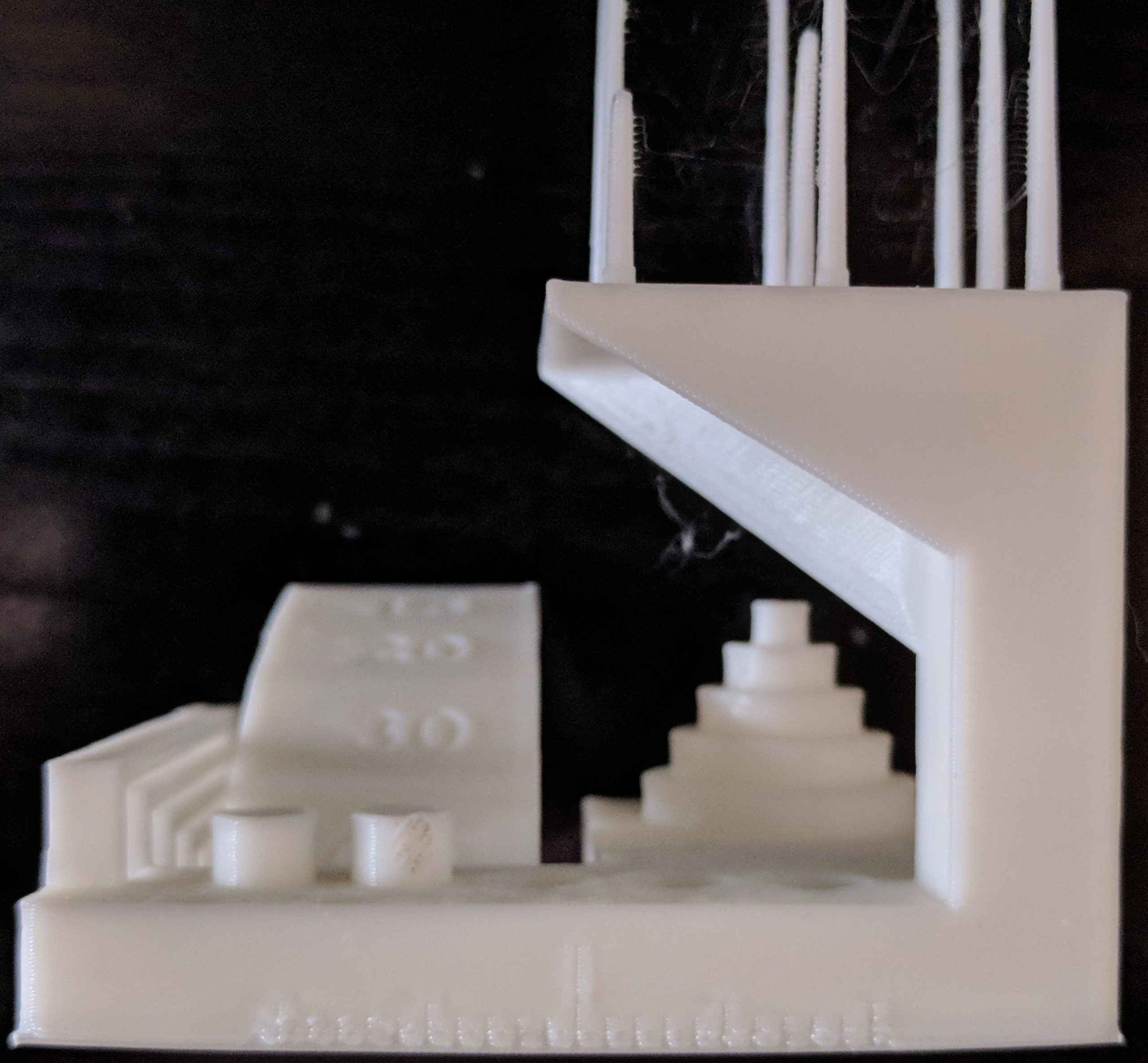

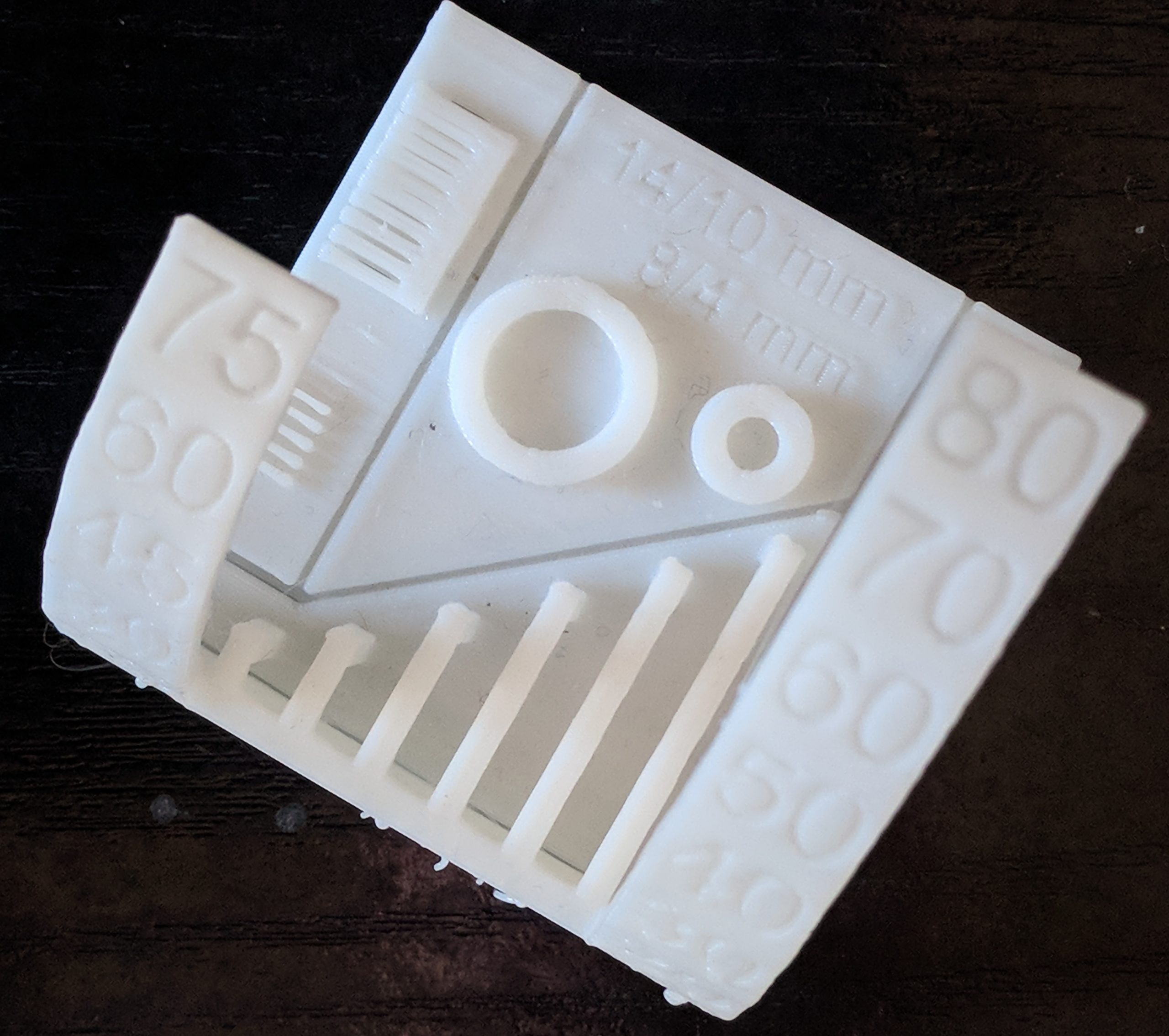

Cube de calibration spécifique à la Creality 3DPrintMill / CR30 (reste de PETG rouge) :

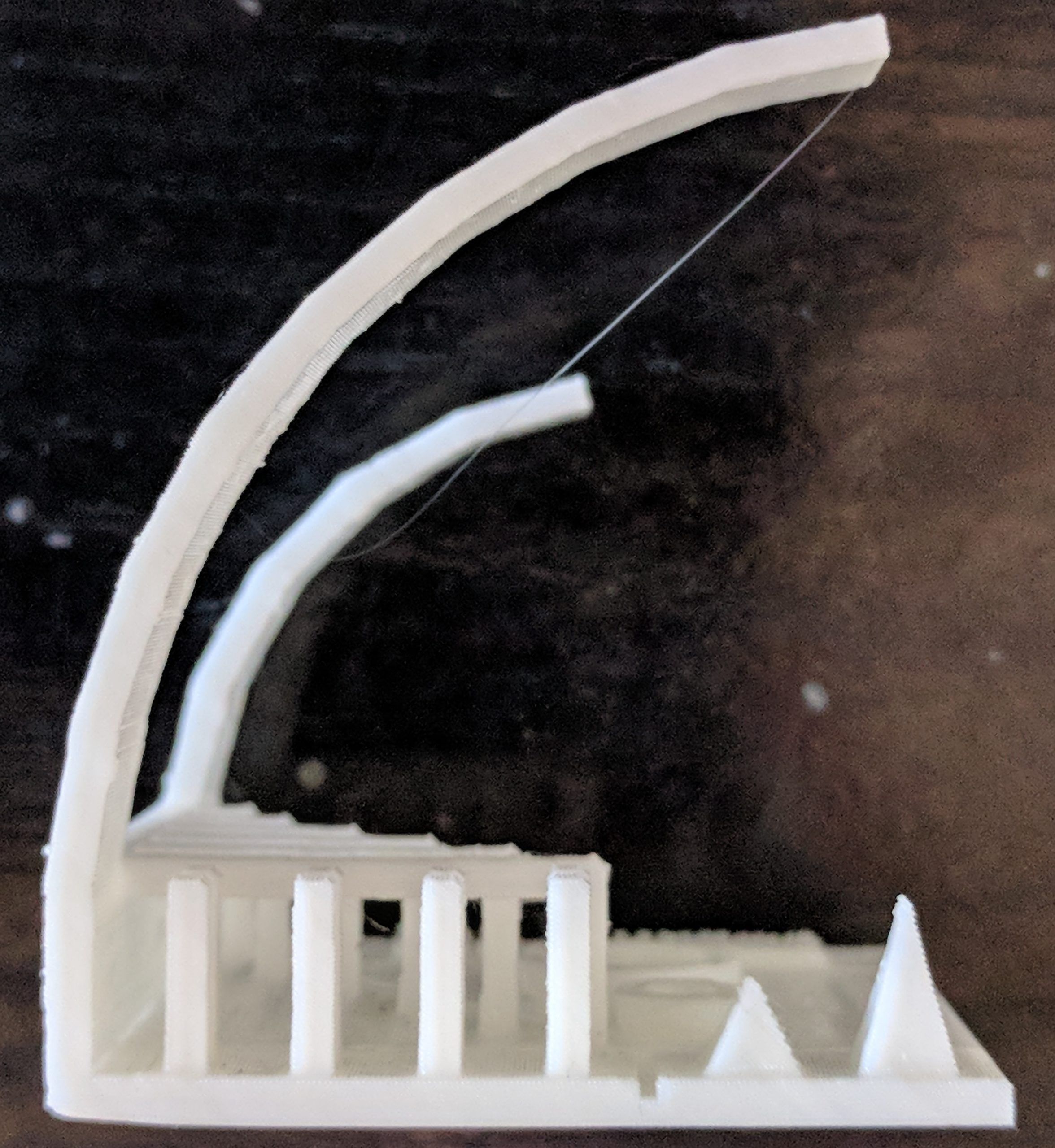

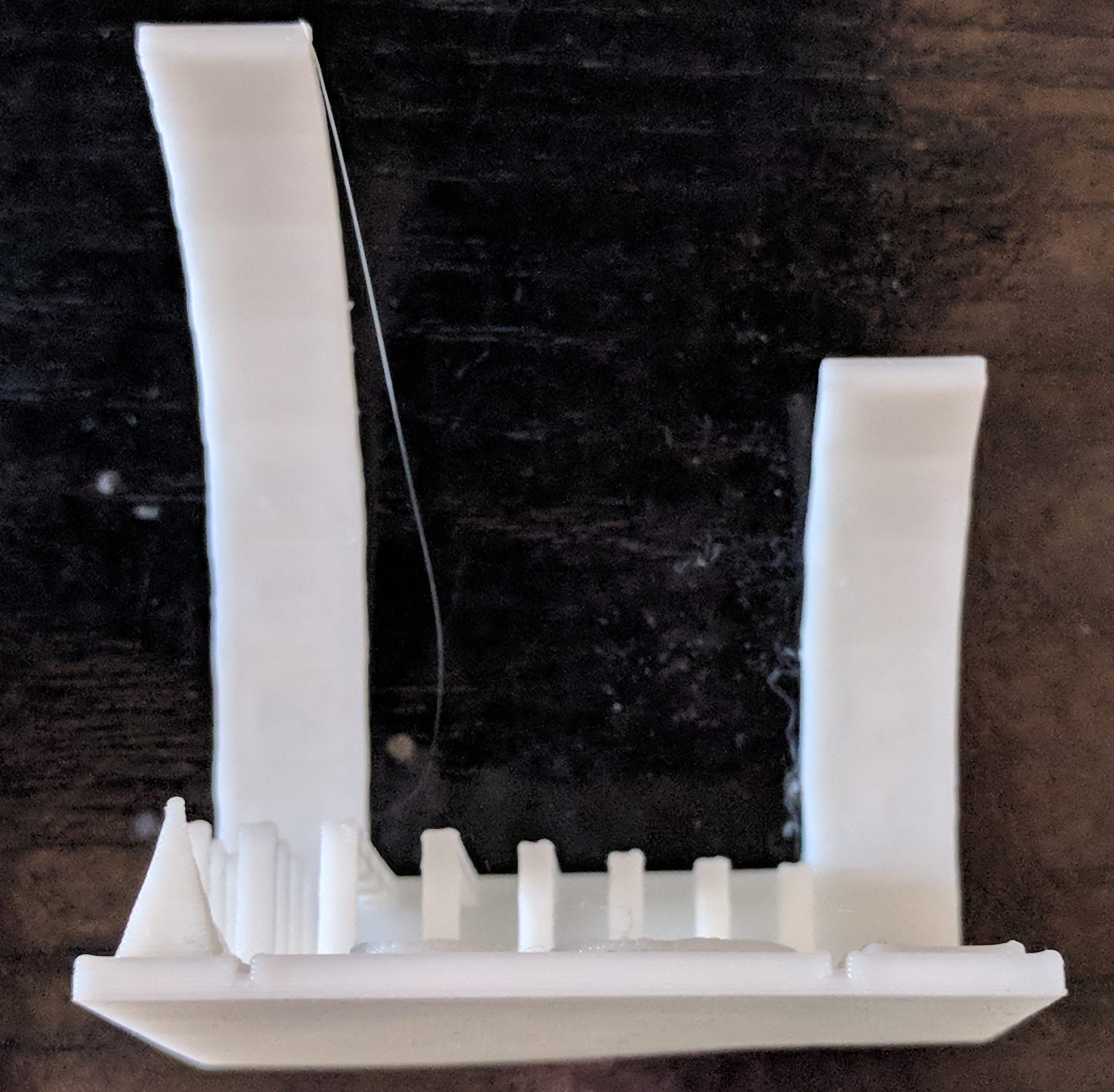

Le torture test des projets d’imprimantes 3D de Kickstarter (PLA blanc Creality) :
Note globale de : 27/30
Détails (Dimensional accuracy:4/5, Fine flow control:5/5, Fine negative features:3/5, Overhangs:5/5, Bridging:5/5, XY resonance:2.5/2.5, Z-axis alignment:2.5/2.5)

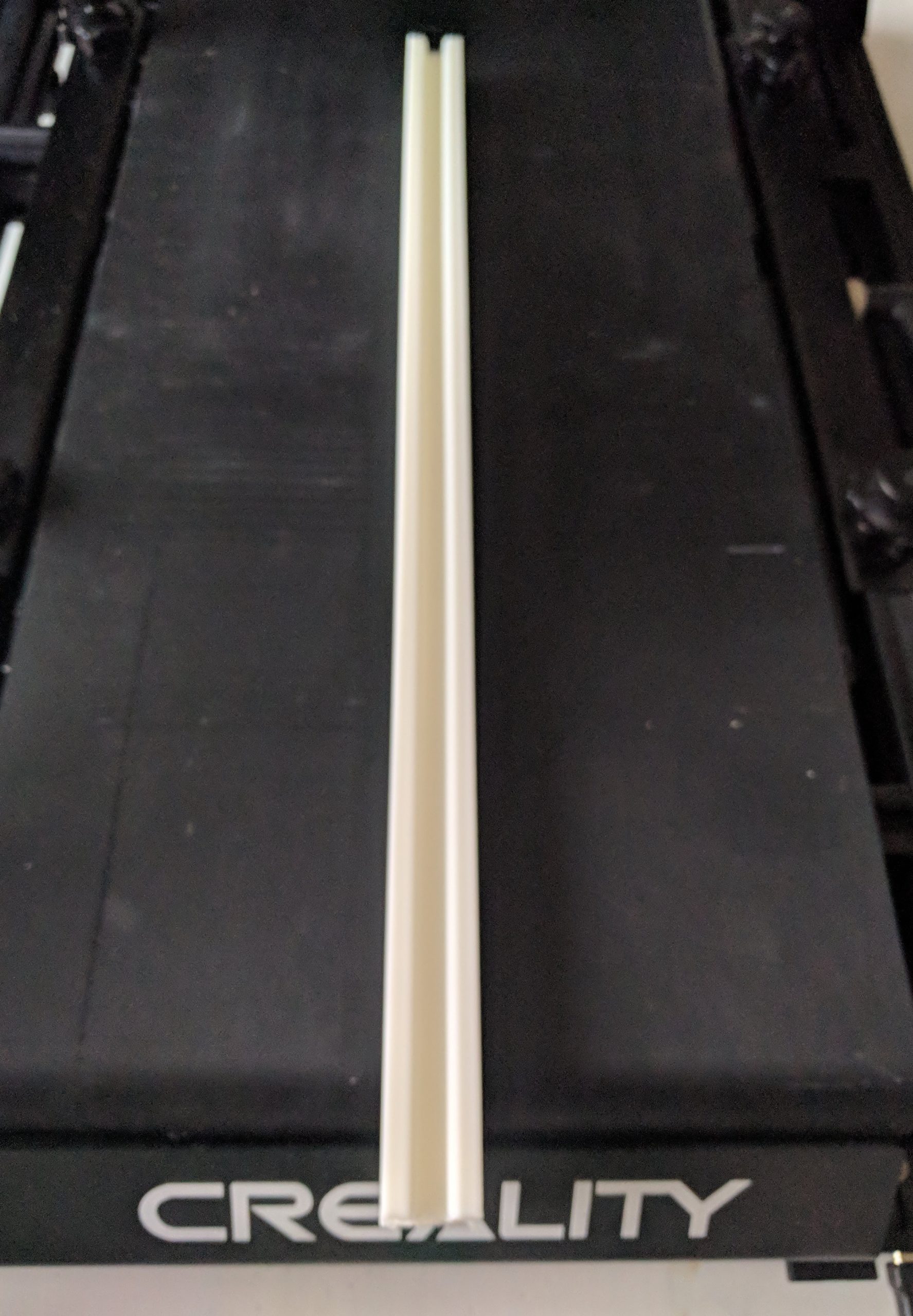

Pièces « longues », l’atout de la 3DPrintMill
Dague, les deux moitiés sont à coller ensuite (PLA blanc Creality) :

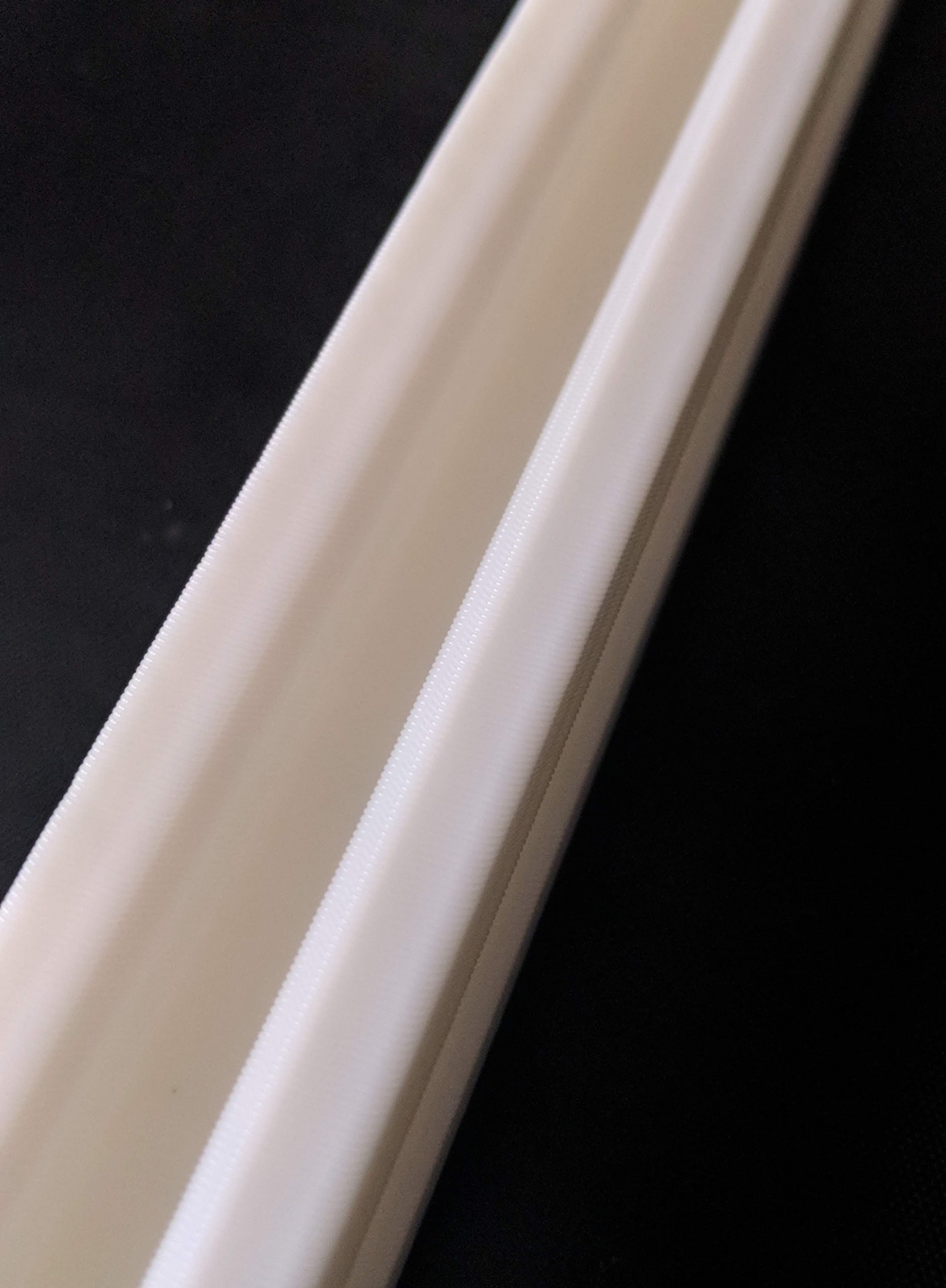

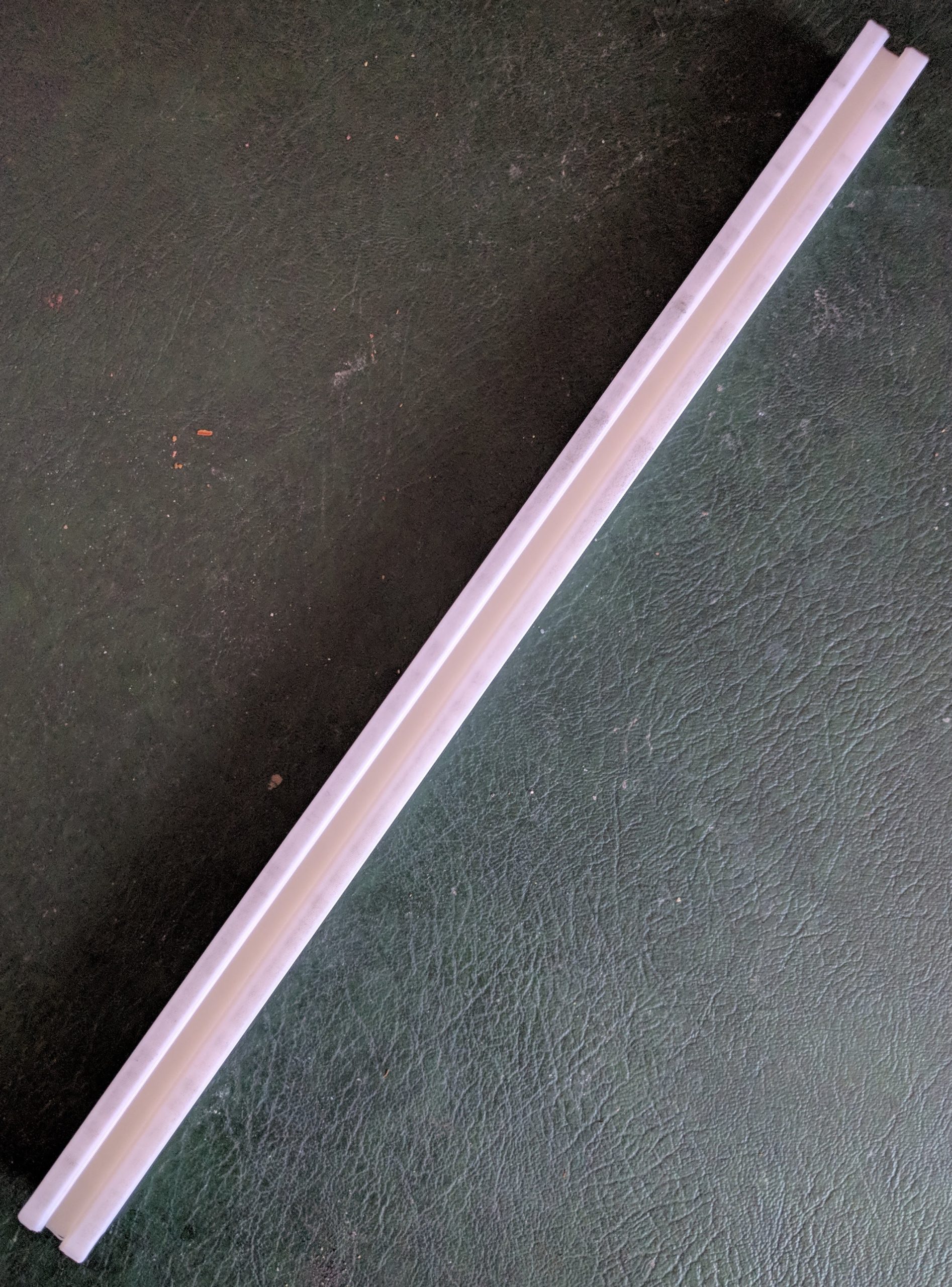

Profilé 2020 : la bobine de PLA blanc arrivant à épuisement, c’est l’occasion de tester la fonction de détection, de retrait et changement de bobine pour de l’Optimus Rouge pailleté. Détection, retrait et rechargement fonctionnels.

Lithophanies
Habituellement, on imprime les lithophanies en hauteur. Avec la Creality 3DPrintMill, elles sont imprimées à plat.

Batman / Robin (un sain rappel de la première loi de l’impression 3D)
