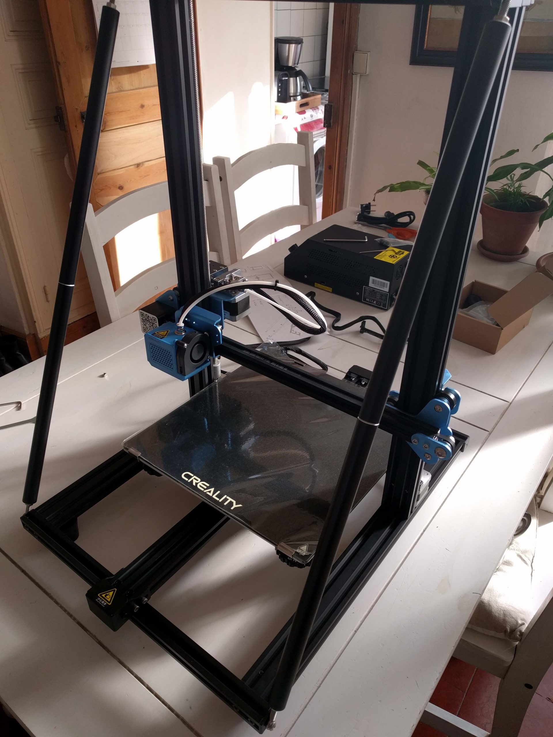

L’assemblage du portique sur la base de la structure oblige à monter l’axe X pour que la tête soit plus haute, comme l’indique le manuel. Le tout se réalise en tournant manuellement les deux axes Z via leur coupleur. Il suffit ensuite de placer le portique sur la base et de visser les quatre vis avec leurs rondelles qui le maintiendront. Une équerre permet de vérifier la perpendicularité portique / base.
Les renforts de structure sont ensuite assemblés puis montés sur la structure là encore en se référant au manuel.
Simplement, ne pas oublier d’enlever les anciens caches de bout des profilés et les remplacer par ceux fournis (percés en leur centre). Là encore, le montage est aisé, l’extrémité des profilés ayant été taraudée pour permettre le vissage en bas du renfort. Le positionnement des équerres en haut du portique dans le profilé permet un ajustage longitudinal grâce au couple vis M5 et écrou marteau. On vérifie une dernière fois que la structure est toujours d’équerre puis on finalise le serrage des contre boulons.
Assemblage de la structure terminé :
Il m’a fallu une trentaine de minutes pour assembler la structure, en prenant mon temps mais en procédant aux vérifications indispensables. Un néophyte mettra sans doute un peu plus de temps, bien qu’il y ait peu de choses à faire : 4 vis pour l’assemblage base / portique, 14 vis et 4 écrous pour les renforts.

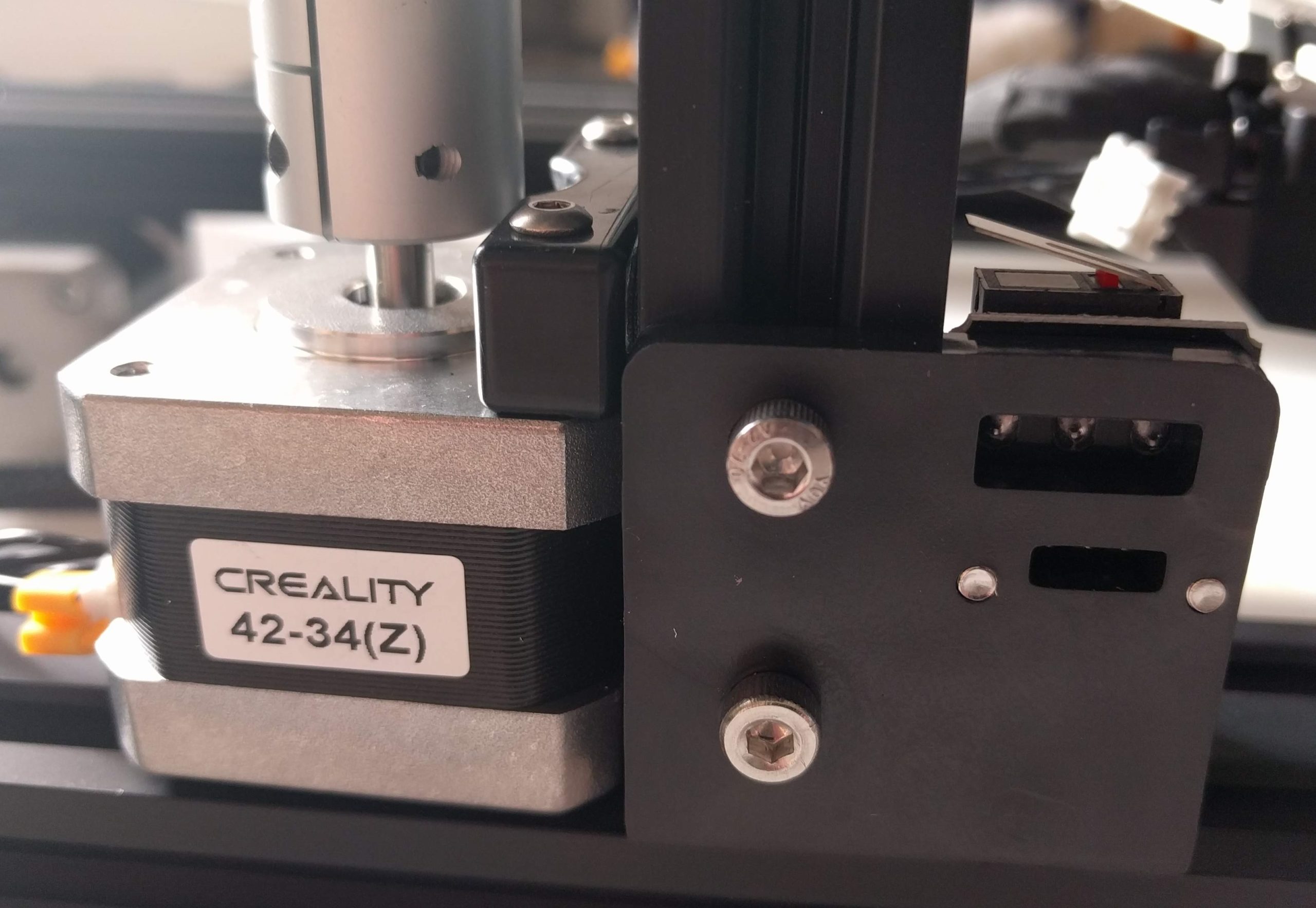

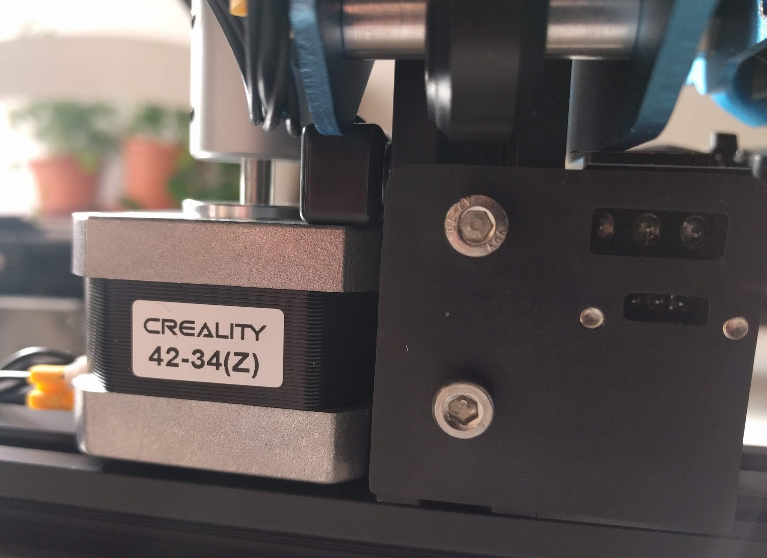

Dernière et ultime précaution avant d’allumer la CR10-V2 : vérifier sur le boîtier électronique que la tension du courant est bien positionnée sur 230V.
Sur le flanc extérieur, on peut noter que Creality3D a modifié le format de la prise USB (micro-USB). Celui recevant la carte mémoire passe de micro-SD à SD. On minimise d’un côté, on agrandit de l’autre.

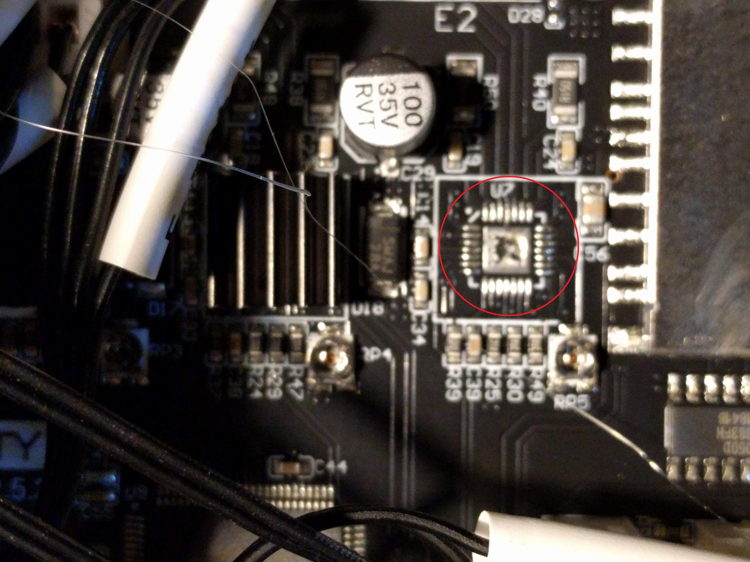

Ce boîtier ne possédant pas d’étiquette de scellement / garantie, j’en profite donc pour aller observer ses entrailles. Il suffit de dévisser quelques vis pour ôter la base et l’alimentation.
Cette alimentation est de marque Meanwell, tension de 24V, puissance de 350W, son ventilateur se déclenche en fonction de la température. La carte mère est indiquée comme étant une version 2.5.2, le processeur est un ATMega 2560, les pilotes soudés sont des TMC2208. Bien qu’un connecteur sérigraphié E1 soit présent, son pilote est absent de la carte. Il ne sera donc pas possible tel quel de tester une tête bi-couleur en ajoutant un second extrudeur.
La carte est refroidie par un ventilateur de 60 mm. L’air chaud à l’intérieur du boîtier est extrait par un ventilateur de 40 mm. Contrairement à son aînée, il n’y a pas de Mosfet externe pour le lit chauffant.
Quand les trois ventilateurs fonctionnent, leur niveau sonore ne passe pas inaperçu.
Les flancs du boîtier métallique sont percés de nombreux trous ce qui permet une meilleure aération. La nuit, il s’illumine de nombreuses couleurs.

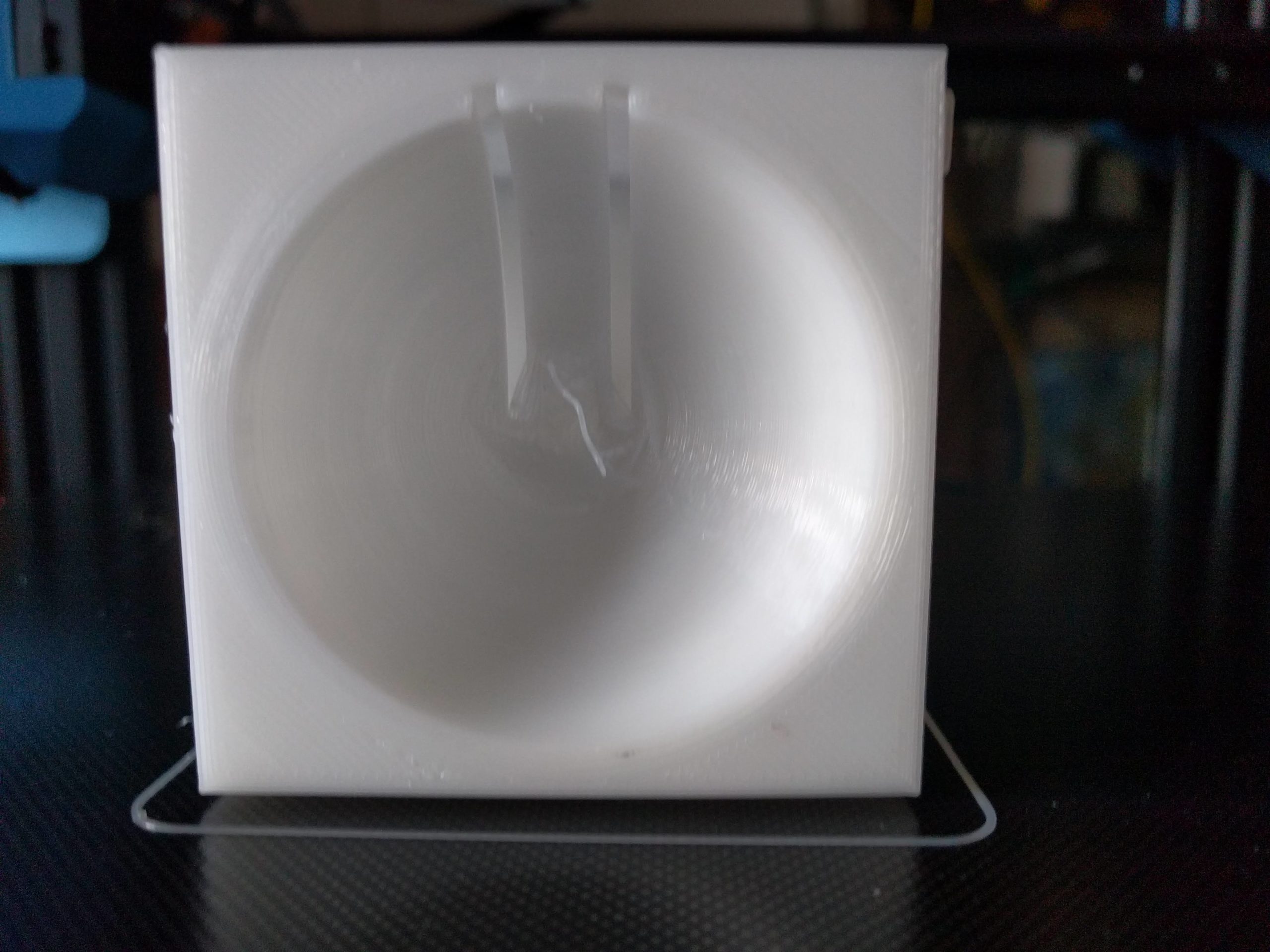

On peut alors lancer les premières impressions en utilisant les fichiers fournis sur la carte (ManekiNeko – chat – et cochon-tirelire) :
Quelques «torture» tests, un Benchy, celui d’Autodesk / Kickstarter, et un Makers Mashup torture test cube :
Le torture test Autodesk-Kickstarter obtient un score de 26,5 / 30 («Dimensional accuracy» = 5 / «Fine flow control» = 2,5 / «Fine negative features» = 5 / «Overhangs» = 4 / «Bridging» = 5 / «X Y resonance» = 2,5+2,5 / «Z axis alignment» = 0). C’est un excellent score.
