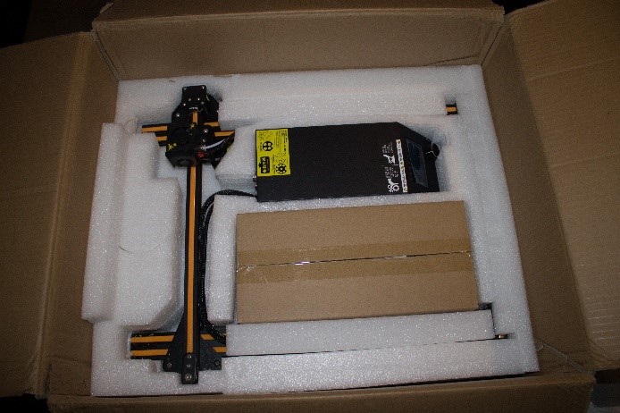

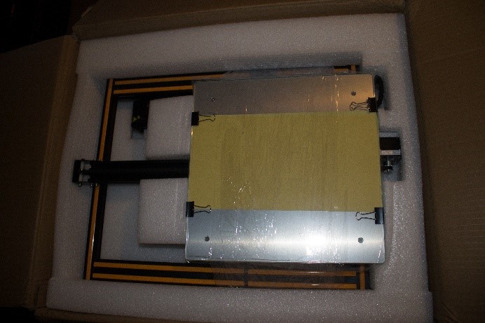

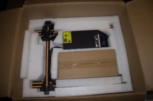

L’imprimante nous a été livrée par Banggood directement à la maison et première impression ; « C’est un gros colis pour un si petit facteur ! ». Le volume possible proposé pour l’impression explique la taille du carton d’emballage.
A l’ouverture, on peut remarquer que les cadres de l’imprimante sont bien calés dans leur mousse et qu’ils ne peuvent pas bouger d’un poil, ce qui sécurise le transport. Deux mousses sont emboîtées l’une sur l’autre, et le carton d’accessoires est bien calé.
Unboxing Creality CR-10
Déballage Creality CR-10
Après avoir sorti les axes de l’imprimante (en deux parties) ainsi que le carton contenant les accessoires, n’oubliez pas le rouleau de scotch qui est bien caché dans les protections.

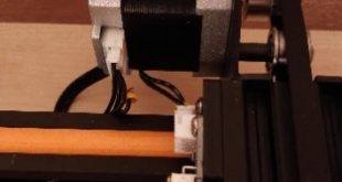

Tous les câbles sont pré-gainées et sont sertis avec une bague en plastique qui permet une identification rapide de tous les axes (YXZ) et de l’extrudeur (E). Mine de rien, cet ajout minime facilite pas mal les différents branchements. Il faut aussi spécifier que chaque prise dispose d’un détrompeur, l’erreur n’est donc pas possible !

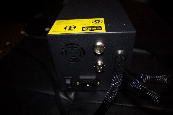

Pour finir, raccordez vos câbles au boitier principal, qui supporte l’alimentation et l’écran. Ici aussi, aucune erreur n’est possible avec les détrompeurs de ces prises de type « aviation ».  Il faut noter que derrière le boitier, les raccords sont renforcés à la colle chaude.
Creality CR-10 boitier de connexions

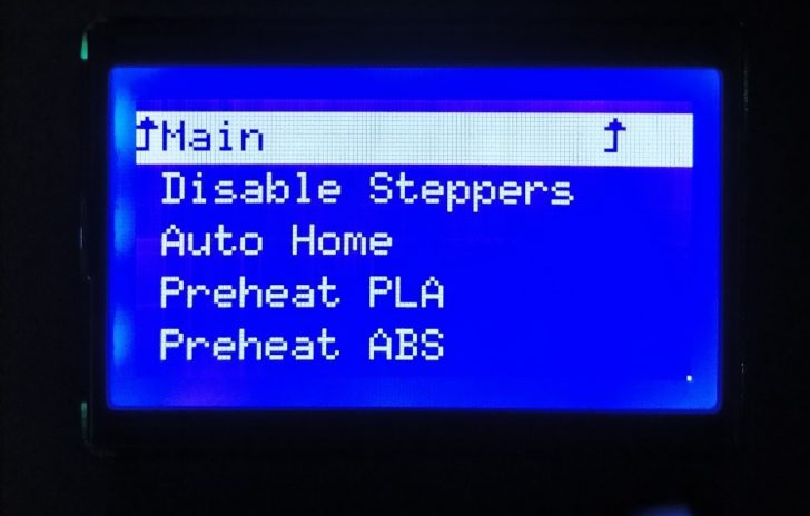

Avant de pouvoir imprimer, il va falloir procéder à une calibration de l’imprimante (cette opération ne vous prendra qu’entre 5 et 15 minutes). On s’assure que le câble d’alimentation est correctement branché et on enclenche l’allumage de la CR10. Première mise en route et voici les premiers pas de la Creality CR10. Le bruit à l’allumage n’est pas dérangeant, mais pas silencieux. Sachez que vous pourrez changer vos ventilateurs pour gagner quelques décibels.
Afin d’être au plus près d’une réelle impression, faites chauffer votre plateau à 60°. Dès le plateau arrivé à la température souhaitée, et à l’aide de la commande du boitier, sélectionner « home » puis valider. Sélectionner ensuite « Disable Steppers » pour débrayer ensuite les moteurs.
Ecran LCD Creality CR-10
Déplacer maintenant la buse aux 4 coins de votre plateau et aidez-vous des molettes de réglages pour modifier la hauteur de votre plateau à l’aide d’une feuille de papier. Il faut que la feuille frotte à votre buse sans être bloquée ni trop libre. N’oubliez pas de repasser par le centre de votre plateau.
Il est possible que vous ayez besoin de répéter l’opération plusieurs fois.
Réglage plateau Creality CR-10

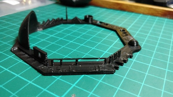

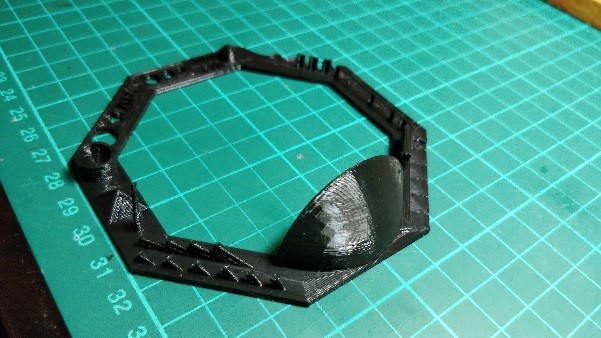

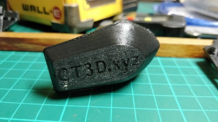

Puis enchaînement sur un benchy après quelques modifications de Cura (à défaut du chat proposé sur la carte SD par Creality, celui-ci étant connu pour s’arrêter lorsque l’impression arrive à la tête, j’ai préféré économiser du filament). Il s’agit d’un combo de test pour l’imprimante 3D, sur une sphère, le bridging, etc.
Test Impression 3D Creality CR-10 1
Test Impression 3D Creality CR-10 2
Après un passage sous Simplify3D et quelques ajustements, mon choix c’est porté sur un benchy assez connu et très pratique pour un test rapide et plutôt complet.
Creality CR-10 Test Benchy 1
Creality CR-10 Test Benchy 2
Creality CR-10 Test Benchy 3

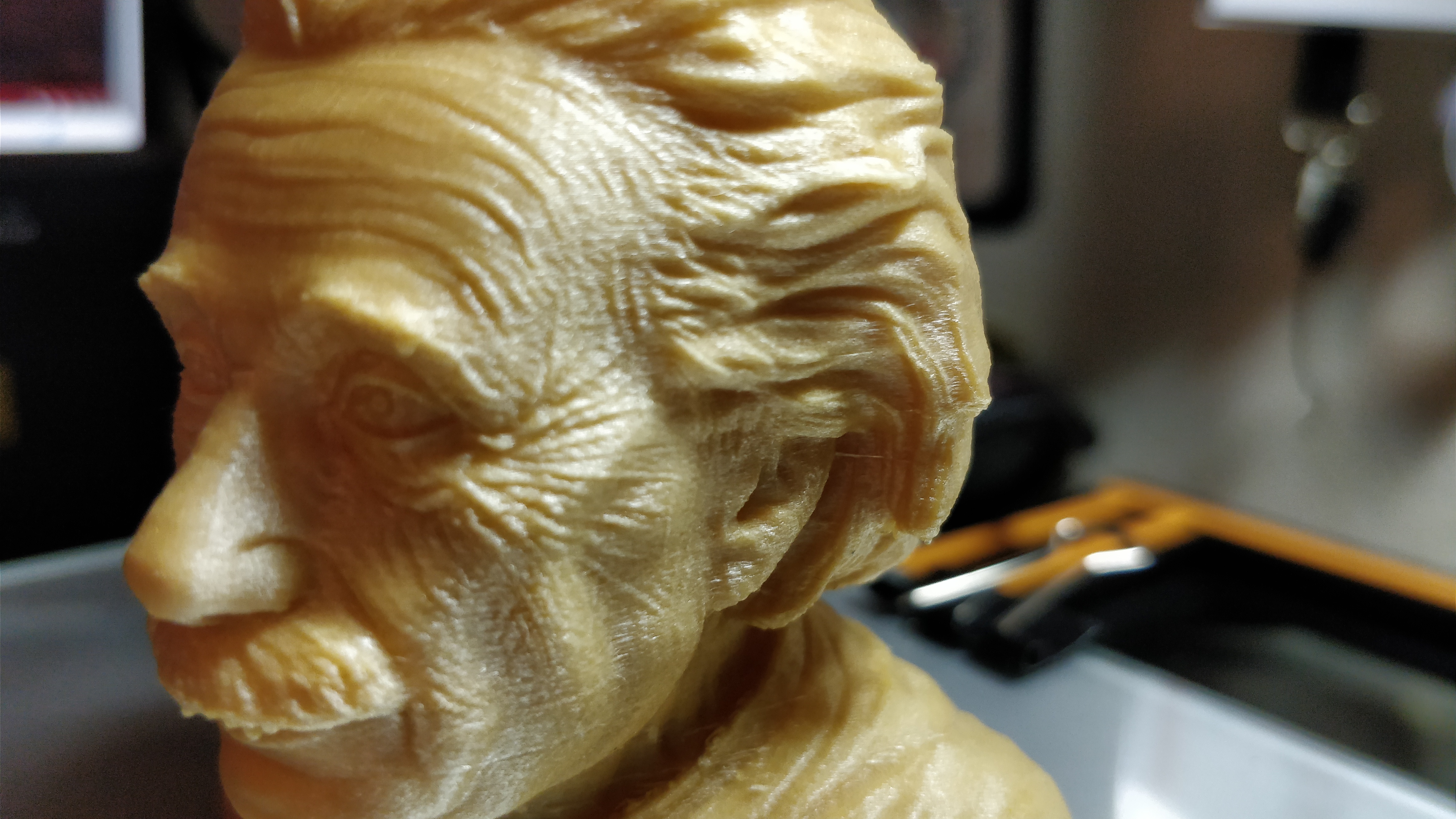

Le résultat, avec une imprimante sans réglages précis et avec peu de manipulation m’a de suite bluffé. Après plusieurs tests et quelques modifications dans Simplify3D, j’ai pu me rapprocher d’une qualité plus que correcte en peu de temps. Vous pourrez retrouver en fin d’article plusieurs impressions de cette CR10.

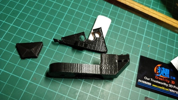

Les modifications indispensables pour la Creality CR-10
Malgré toutes ses qualités, la Creality CR-10 mérite quelques améliorations, que ce soit pour le confort au quotidien ou le souhait de pouvoir en tirer une meilleure qualité d’impression.
Et ne serait-ce que pour le plaisir de prendre soin de son imprimante, voici quelques prints conseillés pour tout nouvel acquéreur !
Sécurisation prise alimentation CR10
Sécuriser la prise d’alimentation du plateau chauffant
Le plateau se déplaçant fréquemment sur son axe, le câble d’alimentation peut se fatiguer à force de torsion à répétition, pouvant provoquer des problèmes. Pour pallier à cette fragilité, ce support est disponible ici.
Guide filament Creality CR-10
Guide filament
Sans ce petit guide, votre fil peut être amené à se rapprocher de votre tige filetée et a donc des chances de récupérer un peu de lubrifiant. Vous pouvez le trouver sur Thingiverse également.
Roue calibration Creality CR-10
Roues de calibration
Les molettes de base de la CR10 sont plutôt petites et peu pratiques à manipuler lorsqu’une impression est en cours. Rien de plus simple pour pallier à ce souci : en imprimer des plus grosses ! Voici les STL de celles que j’ai choisies.

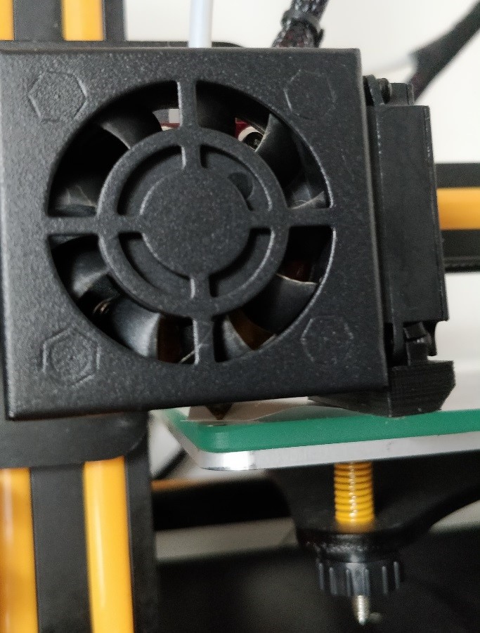

Fang Creality CR10

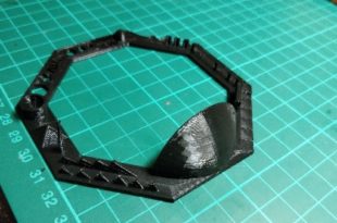

Fang
De base, le système de ventilation n’est pas exceptionnel et ce petit mod améliora donc grandement la ventilation de vos pièces en guidant au mieux le flux d’air ! Encore une fois, on retrouve le fichier sur la plateforme de MakerBot.

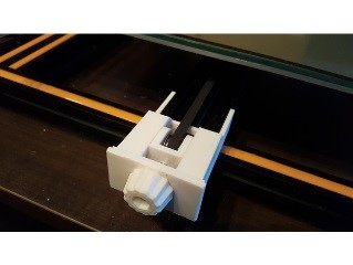

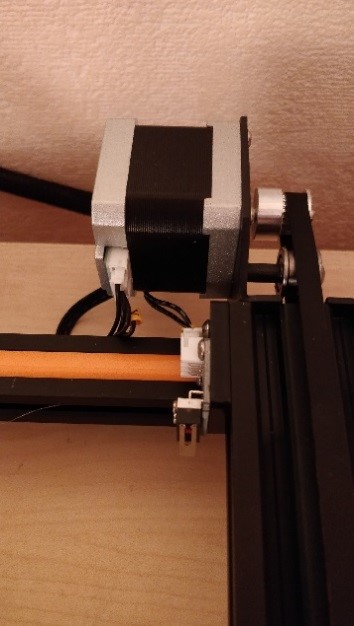

Tendeur de courroie Creality CR10
Tendeur de courroie
Les courroies pouvant se détendre à force d’imprimer, ce tendeur de courroie est parfait pour corriger régulièrement et rapidement le problème.

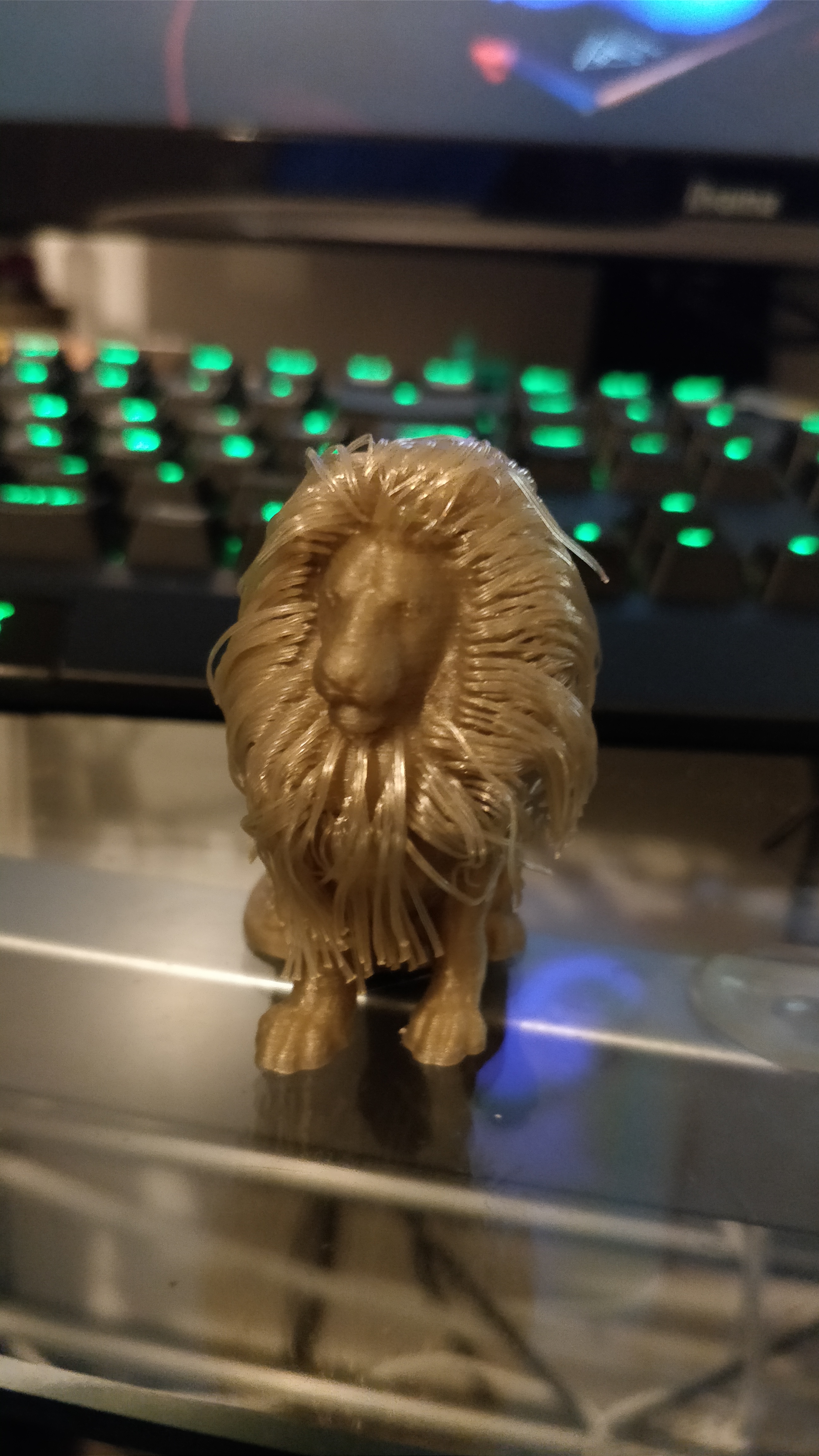

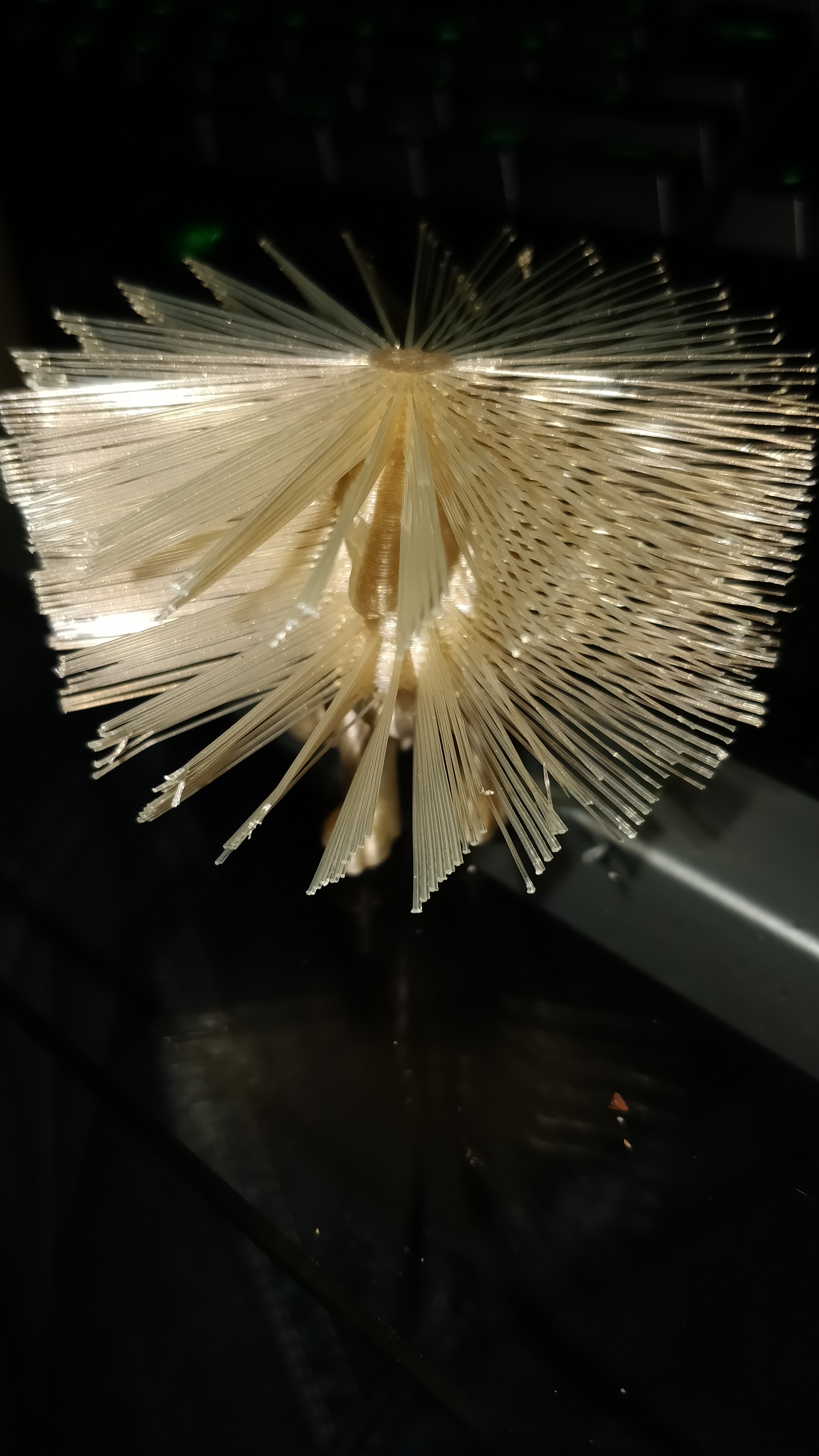

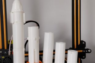

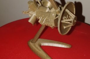

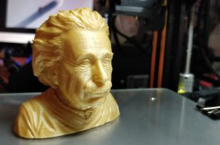

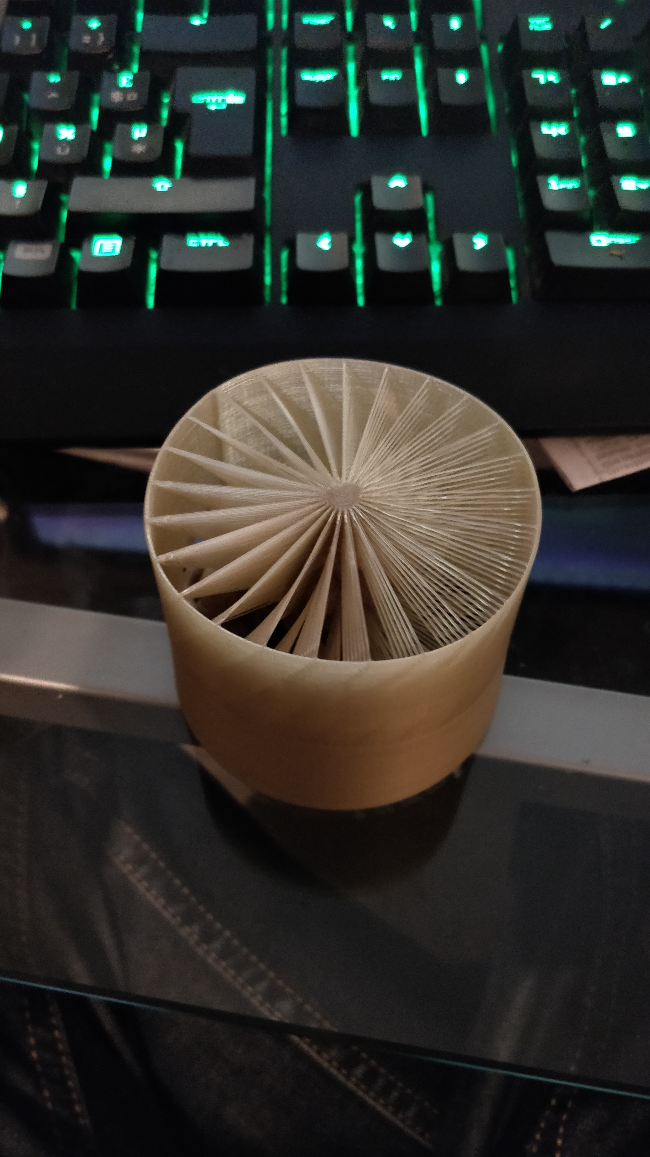

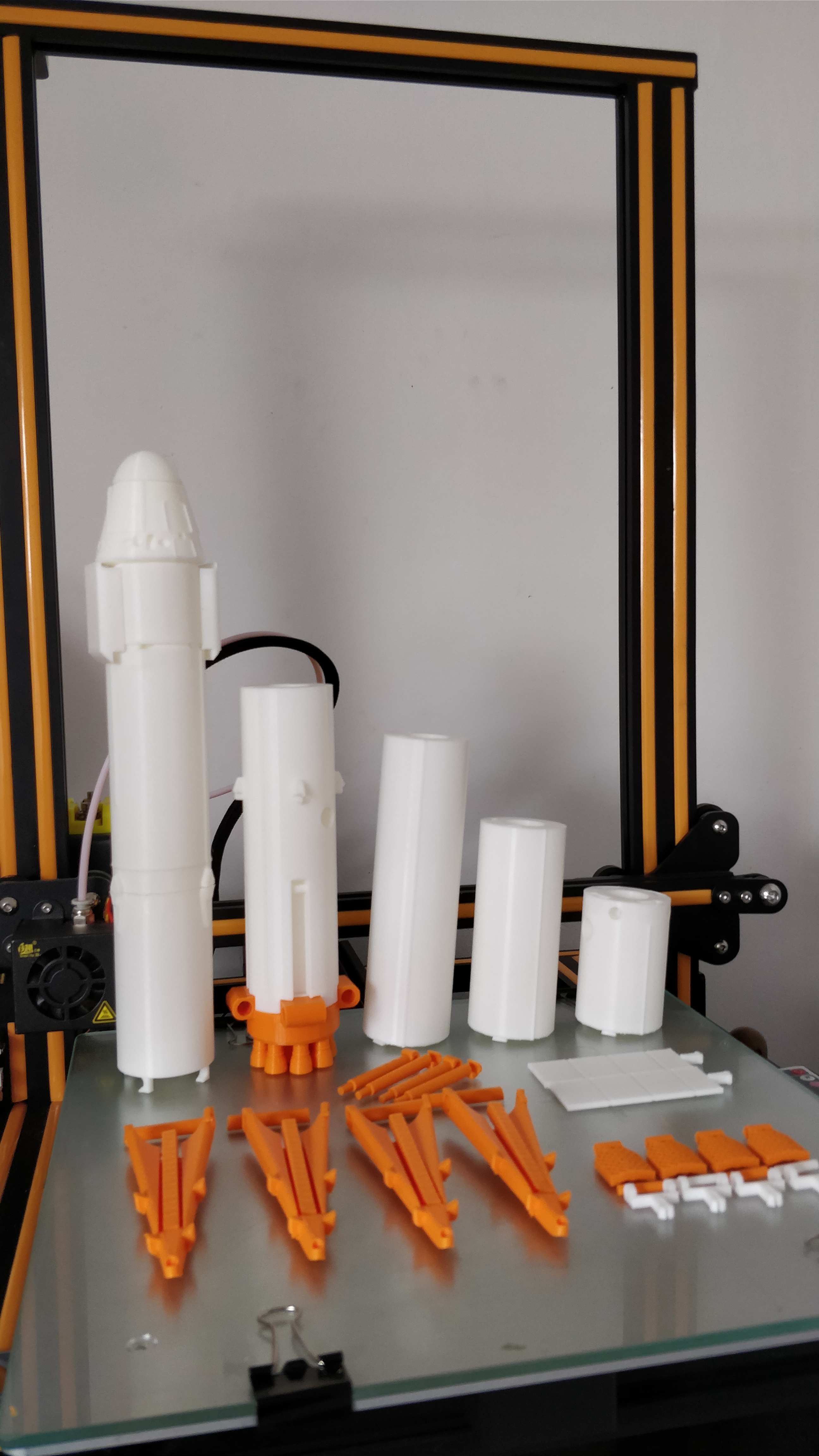

Galerie d’impressions 3D réalisées avec la Creality CR-10
D’autres photos du test de la Creality CR-10 ont été publiées sur mon Twitter.
