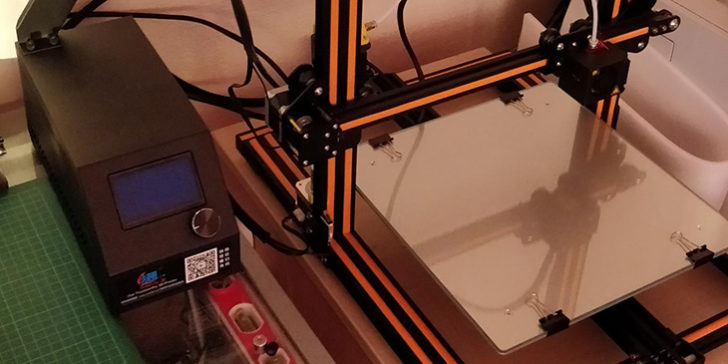

A première vue, l’imprimante impose mais ne choque pas le regard.
Le style est épuré, le câblage reste discret, et vous pourrez même personnaliser sa couleur soit en imprimant vos propres strip, soit en achetant directement ceux-ci sur le net. Il ne faut pas oublier le plateau de verre de 300*300mm qui pourra accueillir de grandes pièces, le tout accompagné d’un plateau chauffant.
Petite précision sur le plateau de verre, je n’ai pas été soumis à ce problème, mais beaucoup d’acheteurs ont eu un plateau pas forcément droit. Vos magasins de bricolage préférés sauront vous satisfaire avec des miroirs à moins de 5€ aux dimensions nécessaires.
Avant de pouvoir imprimer, il va falloir procéder à une calibration de l’imprimante (cette opération ne vous prendra qu’entre 5 et 15 minutes). On s’assure que le câble d’alimentation est correctement branché et on enclenche l’allumage de la CR10. Première mise en route et voici les premiers pas de la Creality CR10. Le bruit à l’allumage n’est pas dérangeant, mais pas silencieux. Sachez que vous pourrez changer vos ventilateurs pour gagner quelques décibels.
Afin d’être au plus près d’une réelle impression, faites chauffer votre plateau à 60°. Dès le plateau arrivé à la température souhaitée, et à l’aide de la commande du boitier, sélectionner « home » puis valider. Sélectionner ensuite « Disable Steppers » pour débrayer ensuite les moteurs.
Déplacer maintenant la buse aux 4 coins de votre plateau et aidez-vous des molettes de réglages pour modifier la hauteur de votre plateau à l’aide d’une feuille de papier. Il faut que la feuille frotte à votre buse sans être bloquée ni trop libre. N’oubliez pas de repasser par le centre de votre plateau.
Il est possible que vous ayez besoin de répéter l’opération plusieurs fois.
