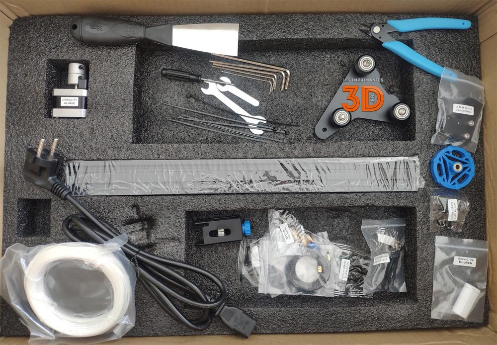

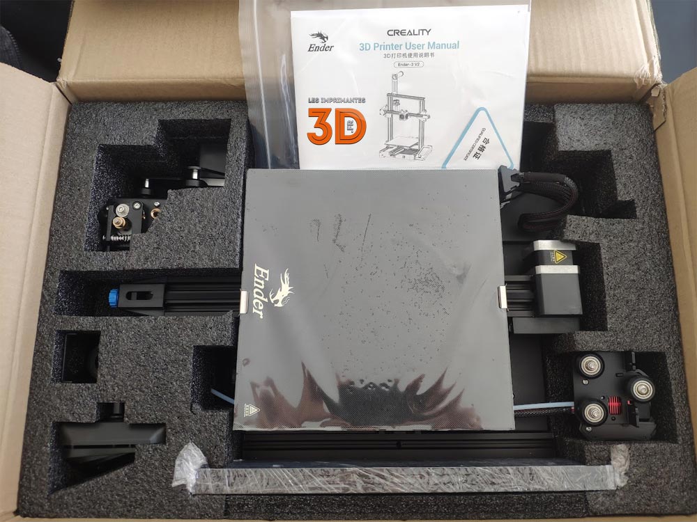

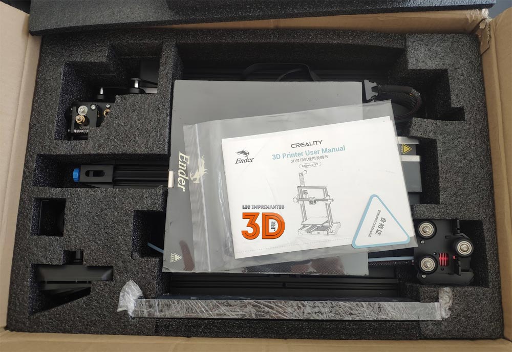

Le contenu du colis de la Creality Ender 3 V2 est classique pour une imprimante livrée en kit. Les mousses sont épaisses et protègent bien le contenu et les pièces détachées.
Montage de la Creality Ender-3 v2
Nous voici face à un premier problème, et de taille. Sortie de son carton, l’imprimante n’est absolument pas prête à fonctionner. On retrouve des tubes en acier, des outils, des vis, un écran, une courroie en caoutchouc, le tout soigneusement rangé dans des sachets transparents. Il y a donc une étape de montage qui peut prendre 30 minutes, 1 heure ou 2 heures selon votre aisance en bricolage et votre expérience dans les imprimantes 3D dites DIY (Do It Yourself).
Si le guide papier fourni avec la machine ne contient que 14 étapes avant de pouvoir imprimer, la réalité est assez différente puisque ce manuel est trop succinct. Heureusement, la carte MicroSD fournie avec la Ender contient un mode d’emploi PDF plus complet et surtout, une vidéo pour guider l’assemblage.

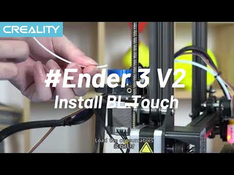

Pour faciliter cette tâche manuelle et éviter des problèmes d’impression, l’installation d’un capteur de nivellement du plateau n’est pas une option inutile. Notre Ender bénéficie d’une large communauté active et de nombreux propriétaires ont déjà fait cette upgrade.
Un kit BL Touch pour Ender3 V2 ne coûte pas cher et ne nécessite pas forcément de choisir la version Creality CR Touch.
