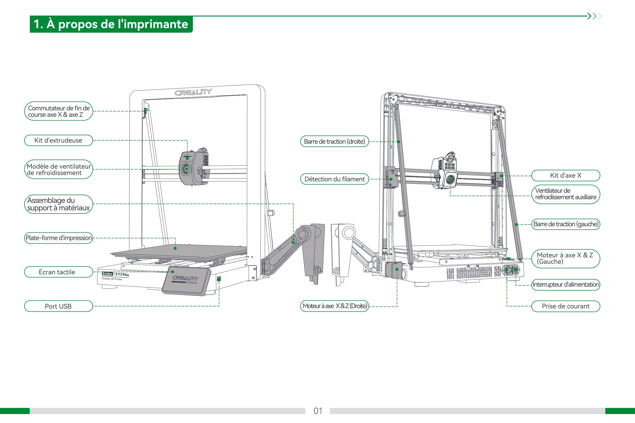

Fiche technique de la Ender-3 V3 Plus
Comme cette “Ender-3 V3 Plus” est très similaire à la “Ender-3 V3”, je ne vais pas rentrer dans les détails communs. Les deux utilisent un firmware basé sur Klipper avec un mode “root” activable pour permettre d’avoir les pleins pouvoir sur le système d’exploitation aux utilisateurs plus expérimentés.
En différences, on peut remarquer qu’il y a des moteurs plus puissants et deux moteurs pour les déplacements du plateau sur l’axe Y, le plateau étant plus grand et donc plus lourd. Le portique a deux barres en plus pour le solidariser à la base, réduisant ainsi les oscillations de ce dernier, car lui aussi est plus grand.
Voir ici pour des photos de la “Ender-3 V3 Plus” avant assemblage et de l’intérieur de sa base.
Dans le tableau suivant, les éléments en gras sont ceux qui diffèrent de la “Ender-3 V3” tout court.

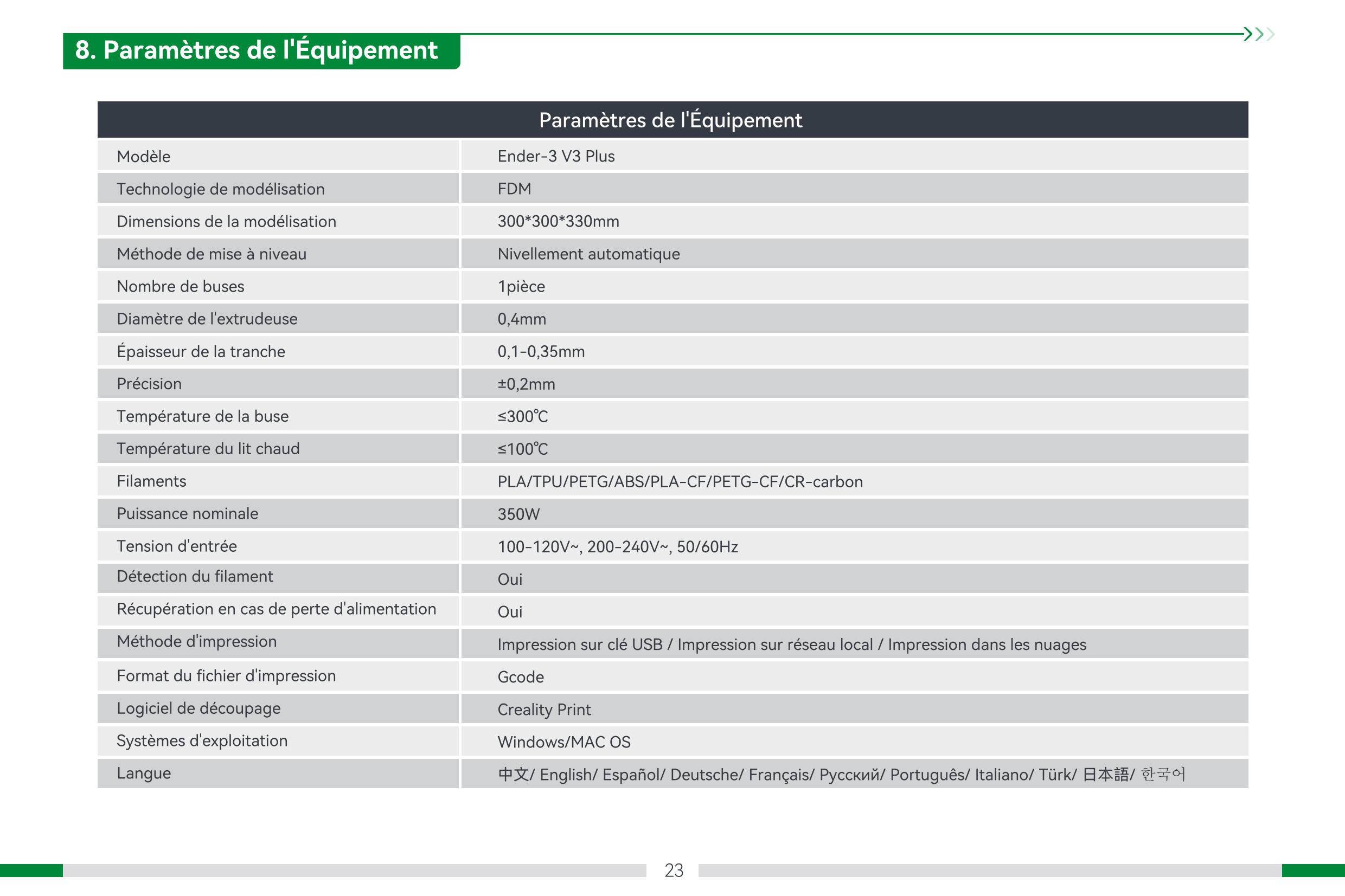

TechnologieFDM
Volume maximal d’impression (LxPxH)300 x 300 x 330 mm
Compensation de résonanceOui (2 “G-sensor” inclus, de type ADXL345, intégrés dans la tête d’impression et sous le plateau)
Température de la buse≤ 300°C
Température du plateau chauffant≤ 100°C
Nivèlement automatique
Calibration automatique du Z-Offset et leveling automatique du plateau grâce à un système avec quatre capteurs de pression (jauge de contrainte et déformation) sous le plateau
Motorisation Axe YDeux moteurs de 500 mN.m
Déplacement plateau le long de deux tiges linéaires robustes
Sortie de couple de crête 1000 mN. m
Écran de contrôle4.3 pouces, tactile, 800 × 480 px, 216,97 PPI
(cet écran n’est pas un “Nebula Pad” comme sur les Ender-3 V3 KE ou CR-10 SE)

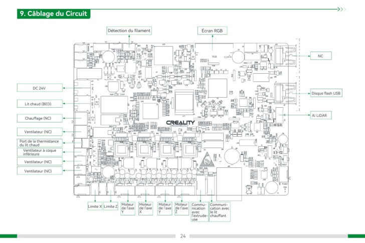

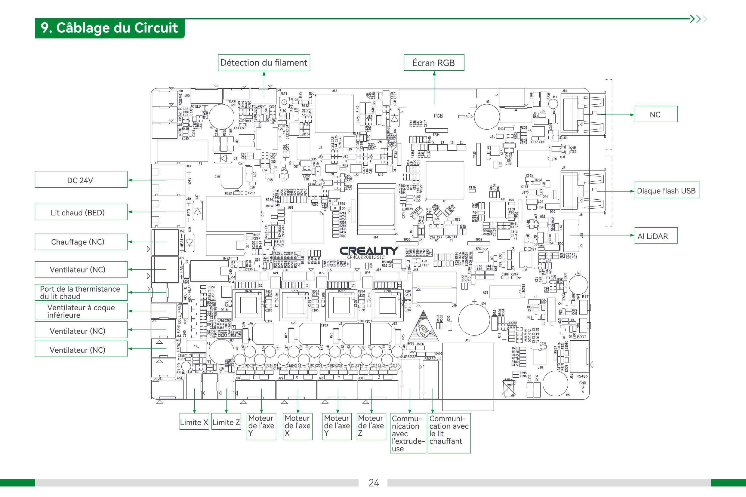

Carte-mère32 bits, avec une mémoire interne eMMC de 8Go ( ~5.8 Go disponible) et des contrôleurs de moteur pas a pas TMC2209
Vitesse maximale d’impression(un trait de) “≤ 600 mm/s”
Pour espérer arriver à ces pointes de vitesse, en plus d’ajuster le débit volumétrique maximum et les vitesses d’un profil matériaux sous Creality Print, il vous faudra un filament dit “haute vitesse” comme du “Hyper PLA Creality
Vitesse typique d’impression300 mm/s
ConnectivitéWi-Fi, 1 seul port USB Type A (vers l’avant du côté droit de la base de l’imprimante)
Accélération≤ 20 000 mm/s²
Format fichier d’impressionG-code (fichier d’extension “.gcode”)
Précision d’impression± 0.2 mm (200 microns)
Précision de positionnement sur l’axe Z ≤15㎛
Possibilité de reprise sur coupure de courantOui (testé et fonctionnel firmware v1.2.3.8)
Hauteur de coucheDe 0.1 à 0.35 mm (recommandée avec une buse de 0.4 mm)
Capteur de fin de filamentOui, par défaut (peut être désactivé en le débranchant)
Diamètre des filaments1.75 mm
CaméraEn option, “Nebula Camera” à connecter sur le port USB Type-A sur le côté droit de la base de l’imprimante.
Transfert de fichierClé USB / WiFi / Creality Cloud
Tension nominale100-120 V~, 200-240 V~, 50/60 Hz
Puissance nominale350W
Surface plateau d’impression31 x 31,5 (+1,5) cm (L x P, surface utilisable 30 x 30 cm)
Type de surface d’impressionPlaque flexible avec un revêtement texturé “PEI” sur une seule face
Logiciel de découpageCreality Print
(pour un profil de la “Ender-3 V3 Plus” pour Orca Slicer, voir ici)
Type de buse“Licorne” (“Unicorn”), buse à remplacement “rapide” (mais pas de “Hot Swap” de l’ensemble de la partie chaude), avec un nez de buse en acier trempé et intégrée avec Brise-Chaleur/Heatbreak
Formats de fichiers pour le découpageSTL, OBJ, 3MF
Extrudeuse“Nouvelle extrudeuse à entraînement direct à grande vitesse”
Matériaux supportésPLA, TPU (95A), PETG, ABS, PLA-CF, PETG-CF, CR-carbon
Mais comme elle n’a pas d’enceinte fermée, il vous faudra un caisson pour l’ABS (exemple)
Dimensions de l’imprimante41 x 44.5 x 57.7 cm
Poids net11.5 kg
Langues de l’interface utilisateur中文/English/Deutsch/Español/Français/Italiano/Português/Русский/Turkish/日本語/한국어

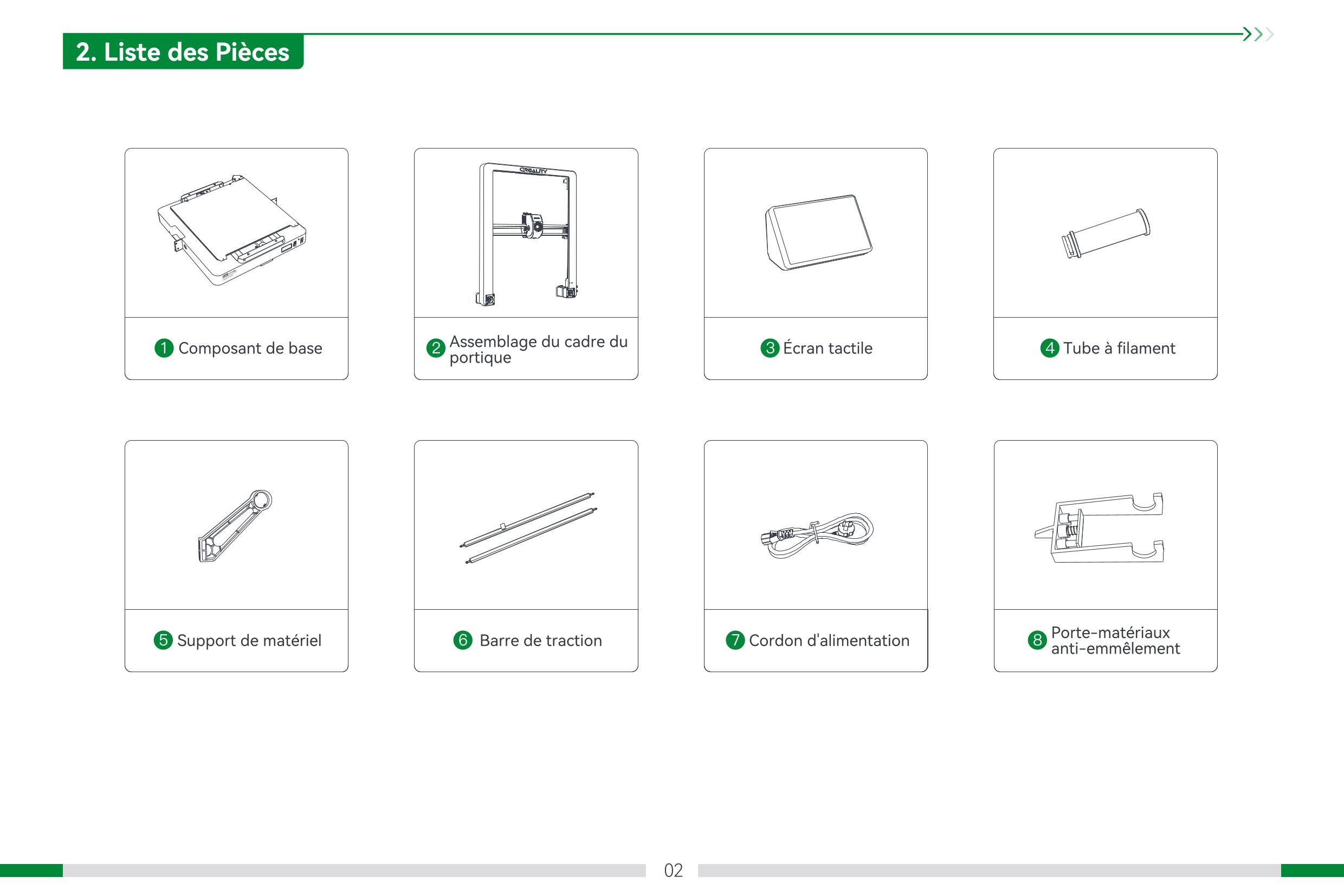

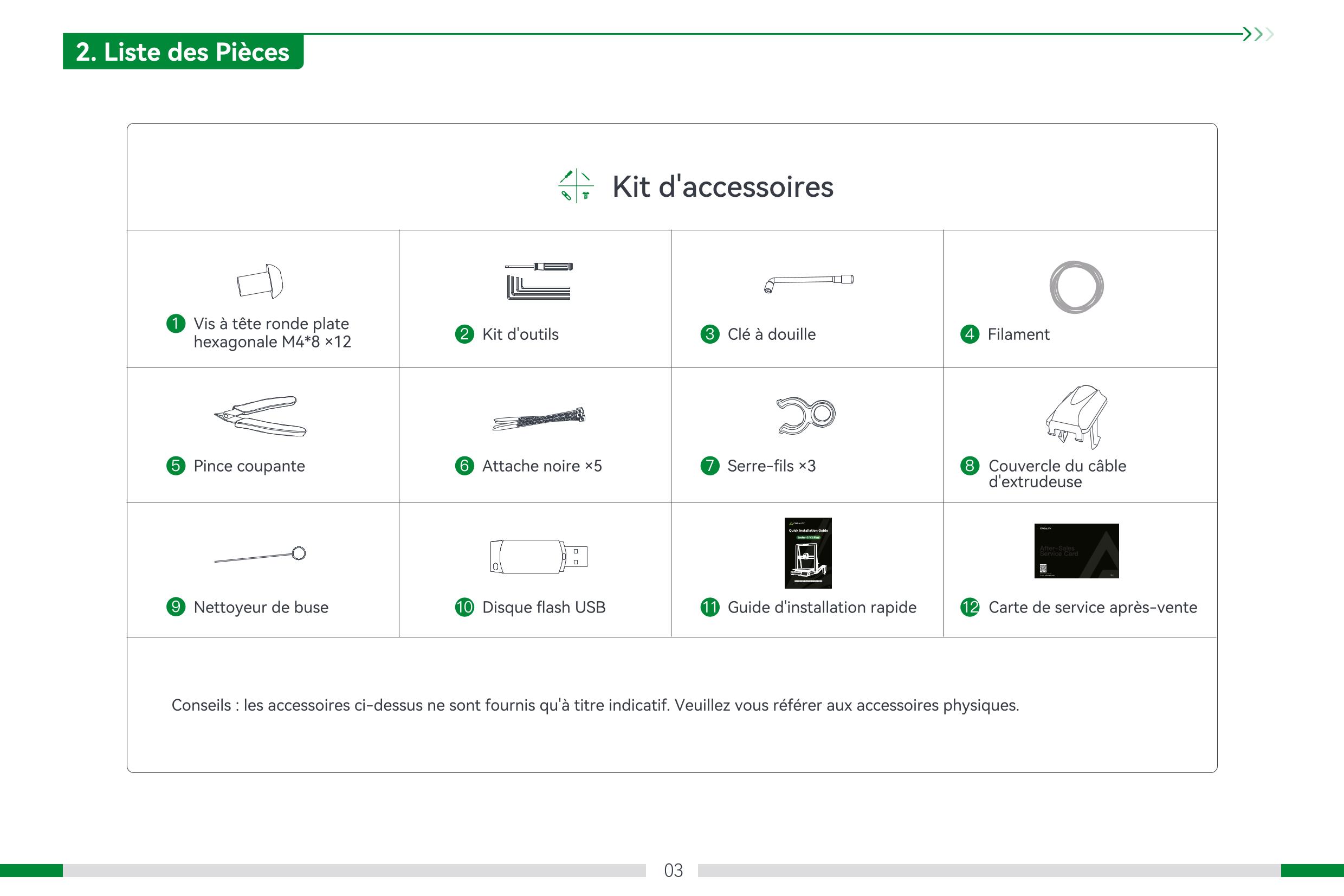

Déballage (unboxing)

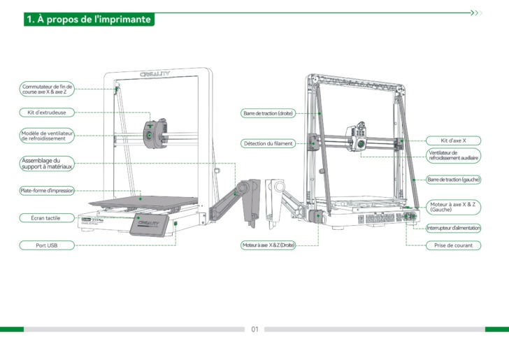

Bien protégé dans un carton robuste et calé dans des blocs de mousses découpés sur-mesure, le déballage de cette machine est relativement rapide.
Bien prendre soin de soulever la base par le dessous et de ne pas la tirer par le plateau pour éviter de forcer et d’abimer les capteurs (jauges de contraintes) qui sont sous les quatre coins du plateau.
Liste des fichiers sur la clé USB de 16 Go fournie :
Dans le fichier “Ender-3 V3 Plus__supplementary files_EN_V1.2.rar”, on retrouve la vidéo officielle de déballage et mise en fonction de la Ender-3 V3 Plus.
Creality a eu la générosité de fournir quatre bobines de différents filaments : CR-PLA Fluo-Green Creality, Hyper PLA Gold Creality, CR-PETG Red Creality et HP-TPU Transparent Creality.
Ainsi qu’un “Nebula Smart Kit“. Mais pour ce test, comme la “Ender-3 V3 Plus” se trouve déjà sous Klipper et donc que l’écran “Nebula Pad” n’est pas compatible ou utile, je n’utiliserai que la “Nebula Camera” et son trépied de ce kit pour en faire des vidéos souvenir (timelapse). Il est possible d’acheter la “Nebula Camera” seule.

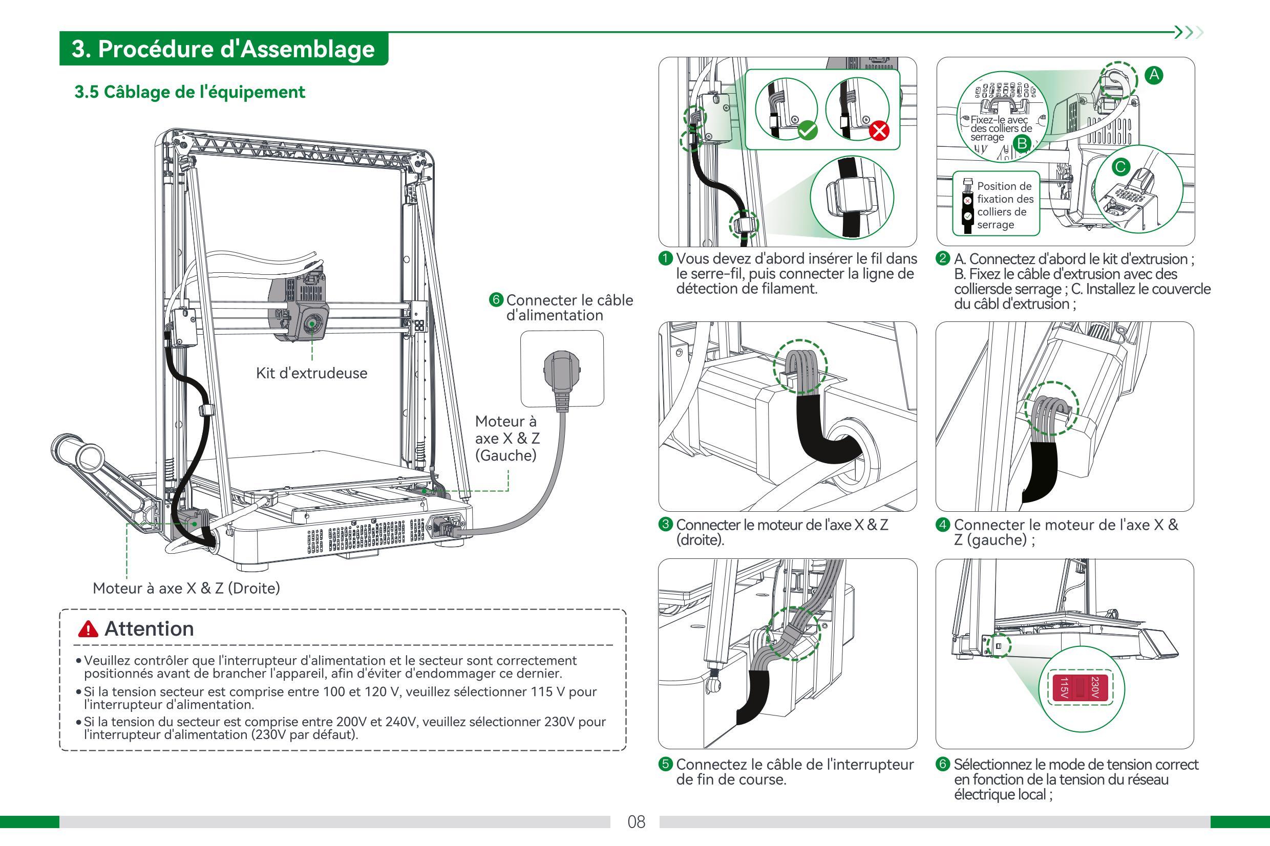

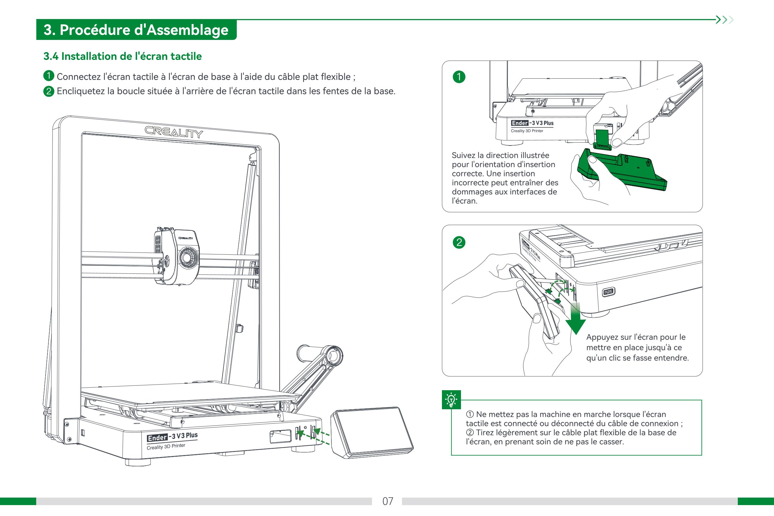

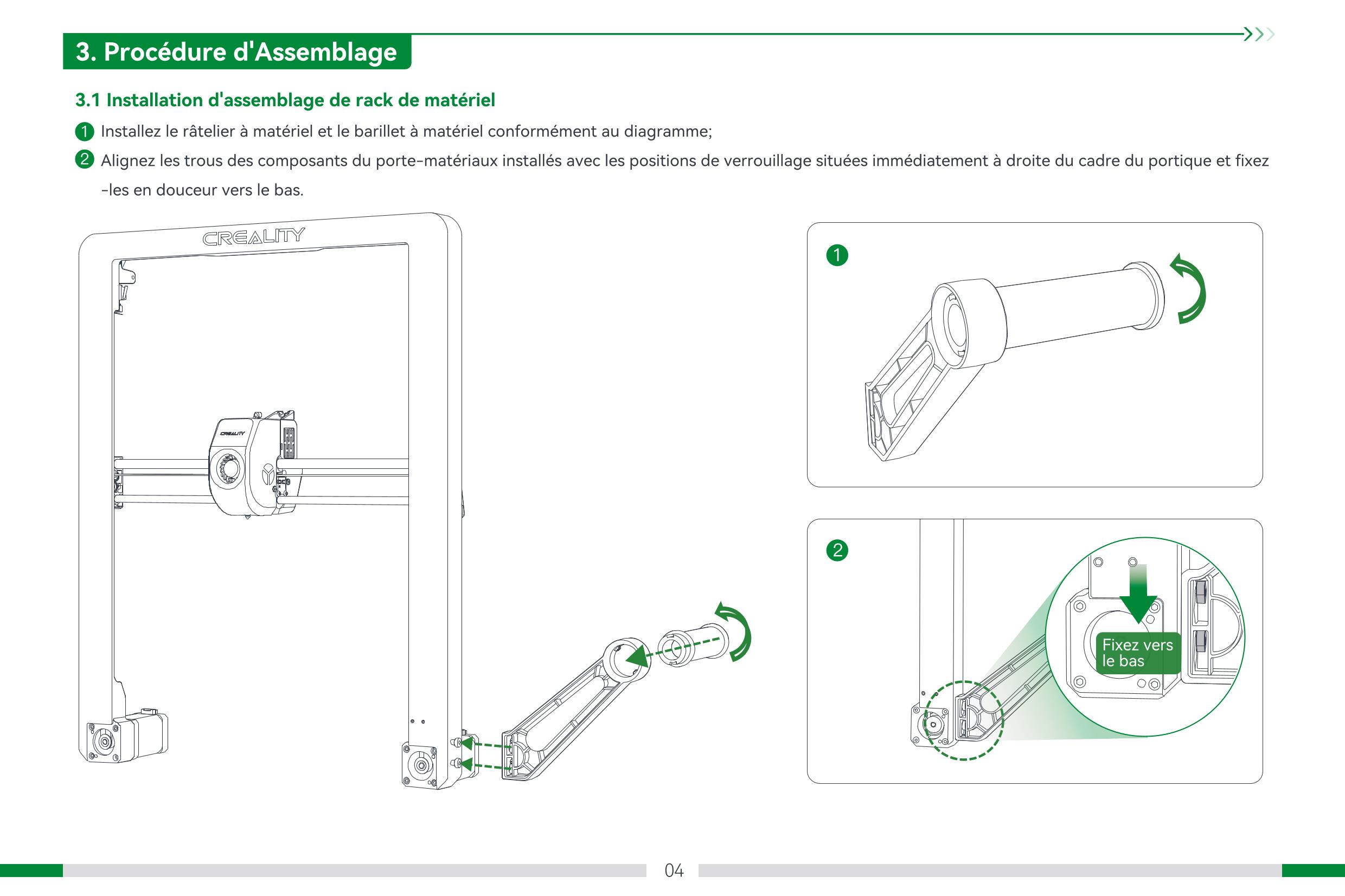

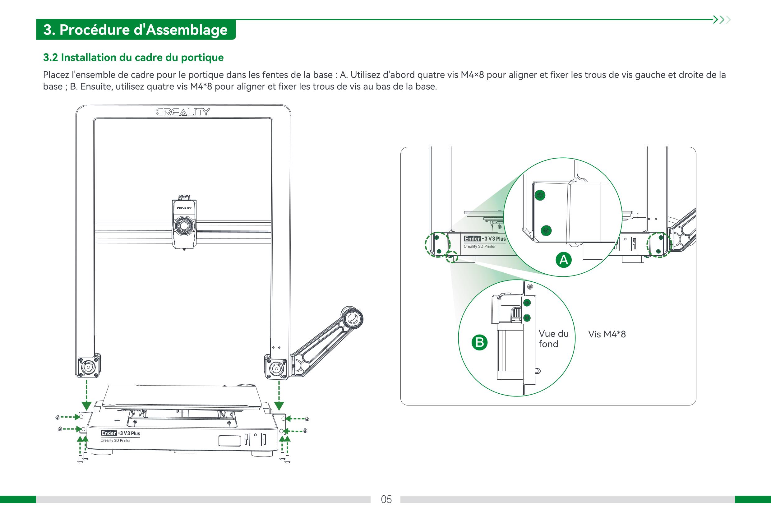

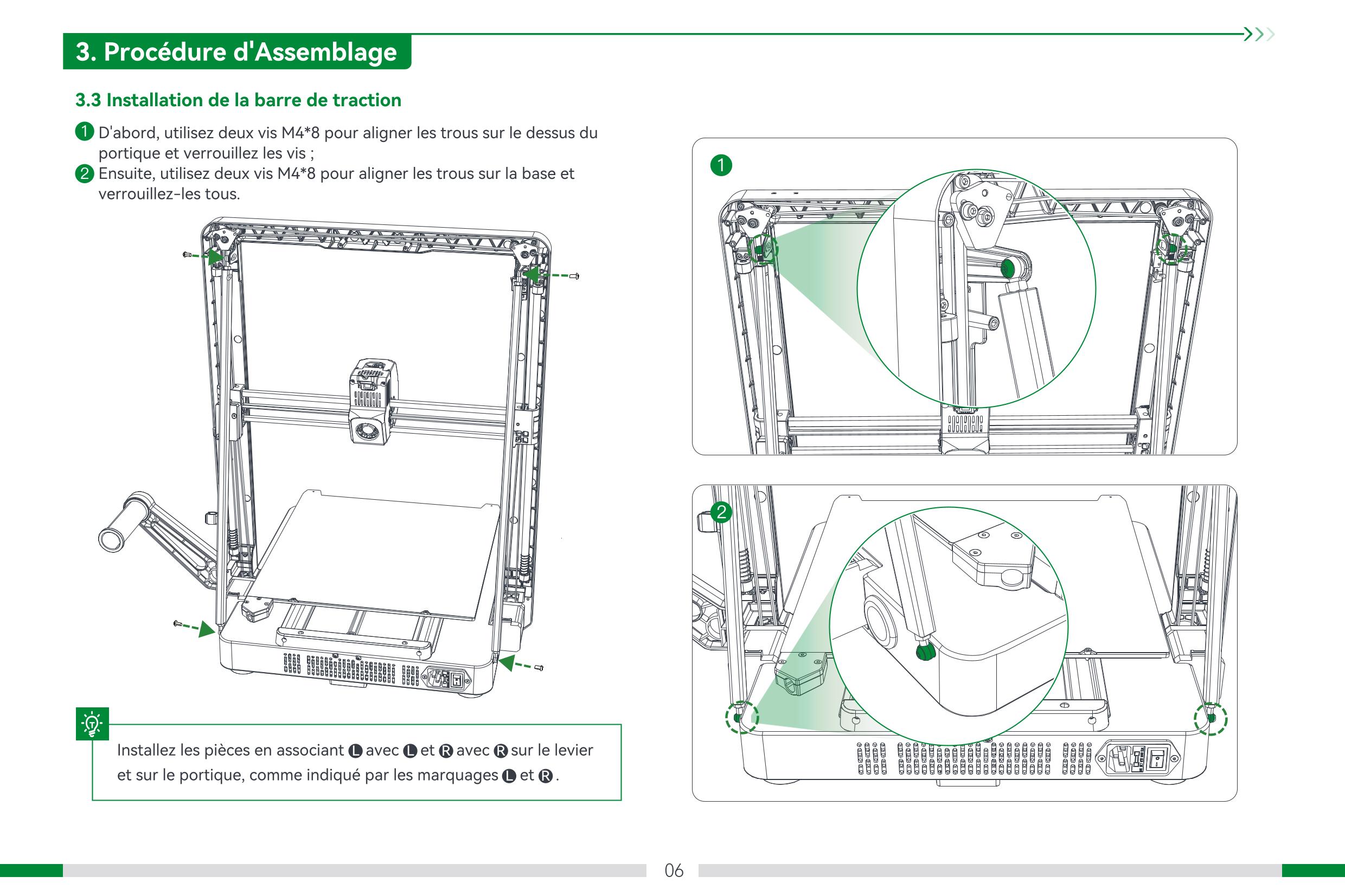

Montage de la Ender-3 V3 Plus
Les étapes sont relativement simples et rapides. Comme sur la “Ender-3 V3”, il s’agit de mettre en place le portique, l’écran, connecter les différents faisceaux de câbles. Il y a cependant deux barres en plus pour garantir la bonne stabilité du portique.
Même si la mise en place du porte-bobine est la première étape du guide, j’ai préféré le mettre en place en dernier.
Ne pas oublier de vérifier que le sélecteur de tension du bloc d’alimentation est bien positionné pour la tension de votre réseau électrique.
