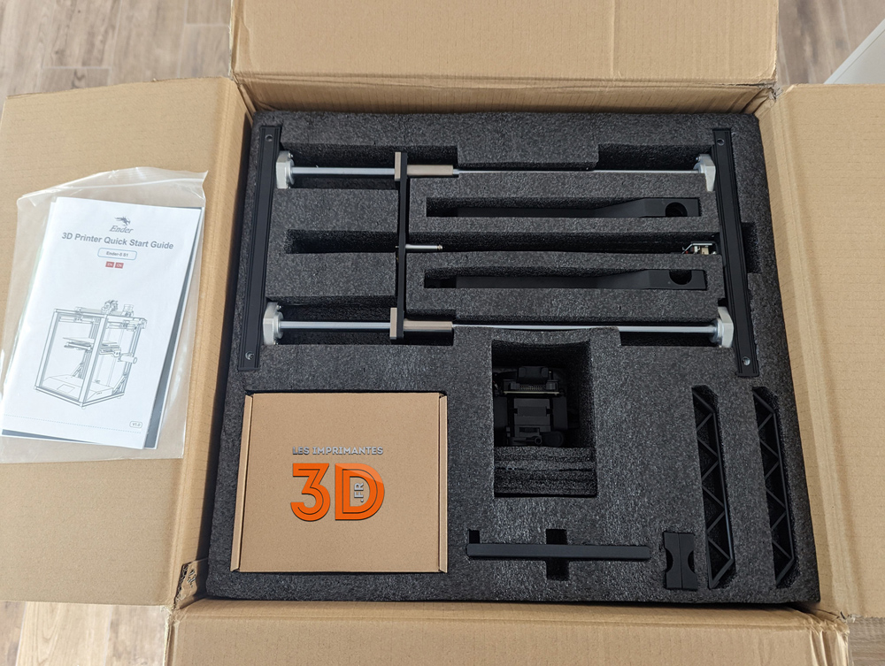

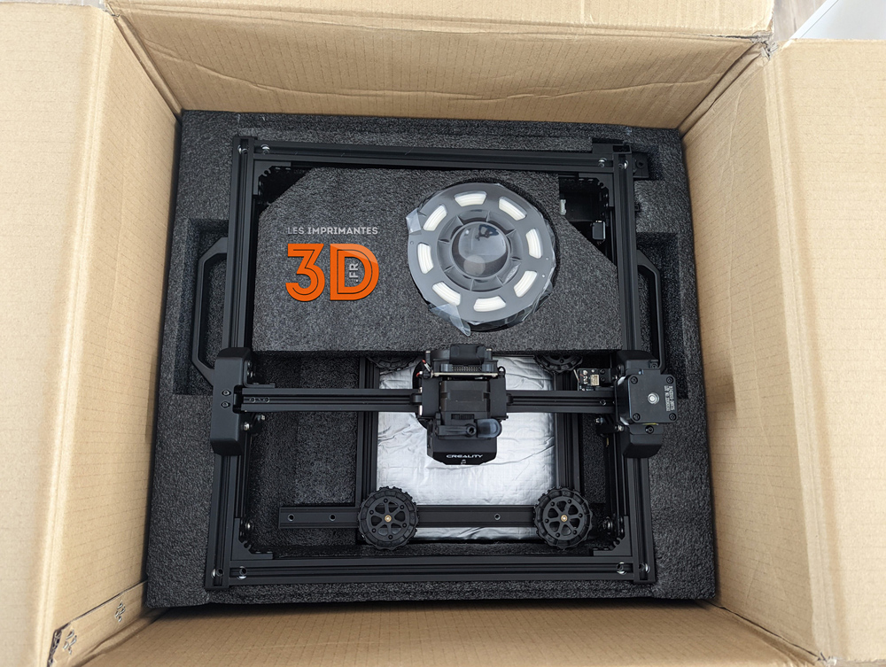

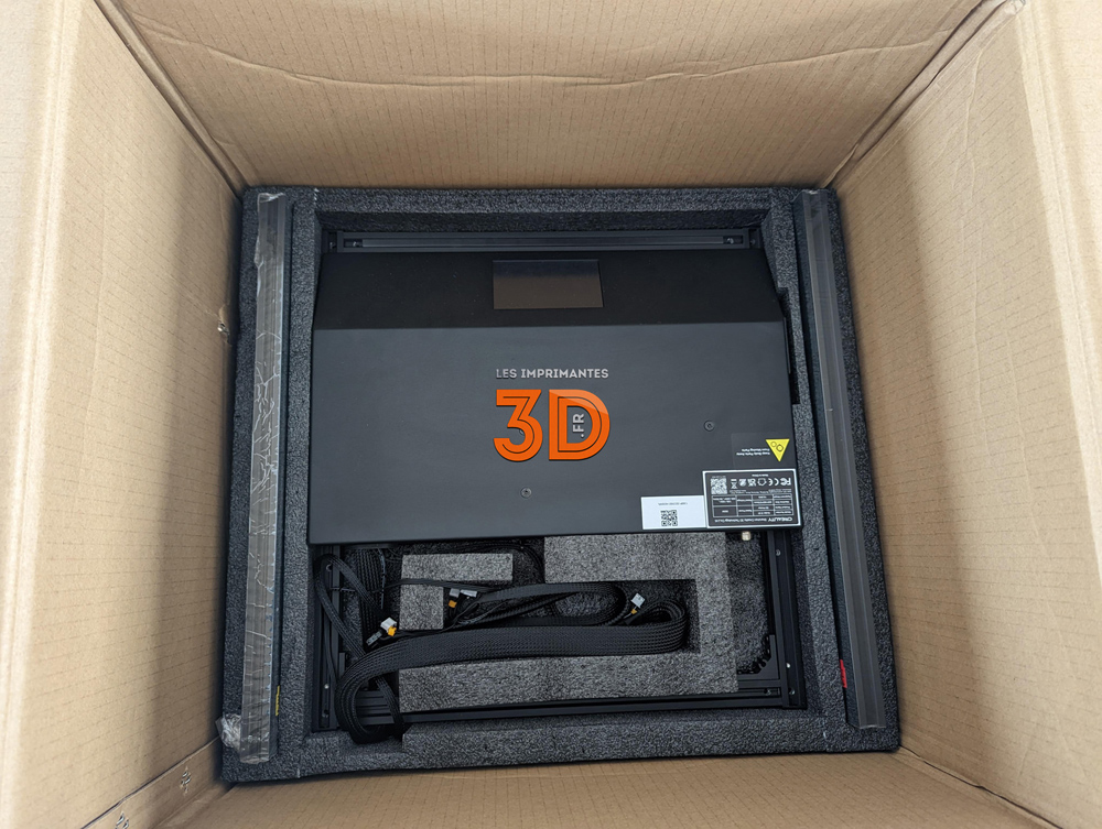

Le conditionnement est parfait, sur quatre niveaux où chaque élément est bien maintenu. La mousse servira même de support pendant la phase de montage.
Les accessoires fournis avec la machine sont rangés dans une pochette en plastique. En plus du manuel papier (en anglais et chinois), on reçoit :
