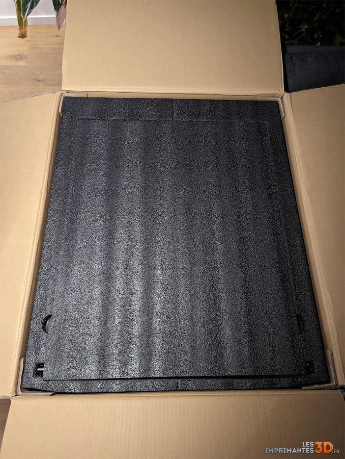

On le précise quasiment à chaque fois mais l’emballage est soigné avec des mousses pour protéger les éléments. Creality a ici ajouté une couche de carton pour éviter les coups de cutter et les chocs durant le transport par bateau, avion, camion, camionnette. Sans oublier les chutes accidentelles devant votre porte ou causées par vous-même (25 kg, rappelons-le).
  • Falcon unboxing 1
  • Falcon unboxing 2
  • Falcon unboxing 3
  • Falcon unboxing 4
Devant les nombreuses pièces et emballages que l’on peut observer une fois la première couche retirée (il s’agit du fond du tiroir et des panneaux oranges de protection), on peut commencer par sortir le cadre du Falcon 2 Pro et les mousses intermédiaires pour trouver le manuel indispensable pour le montage de l’engin.
Je recommande de tout sortir du carton, quitte à déposer les éléments par terre, car on va commencer par des parties qui se trouvent tout en dessous de la pile.

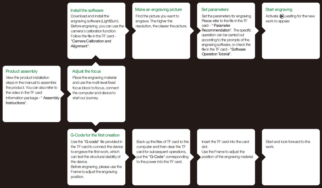

Le principe est le suivant :
creality falcon processus workflow
Concrètement et comme le montre la vidéo à la partie “unboxing et montage” (car le manuel papier / PDF n’en parle pas), il faut placer la plaque fournie de bois de tilleul (basswood) de 2 mm sur les rails, ainsi que le “bloc de mise au point” pour régler la hauteur du module laser en fonction de l’épaisseur de la planche de bois. Dans le cas présent du premier essai, on utilise la marche la plus haute pour un bois d’épaisseur 1 à 3 mm.

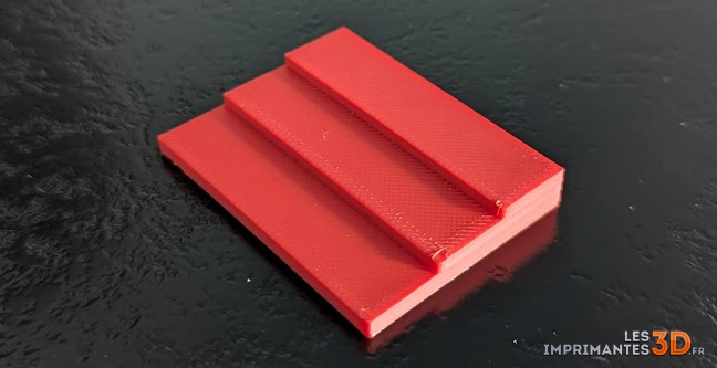

A noter que si vous l’avez perdue, un modèle 3D sur Creality Cloud permet de réimprimer cette cale de réglage du focus des graveurs CrealityFalcon.
falcon cale escalier

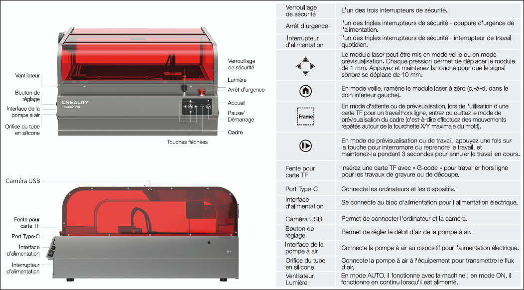

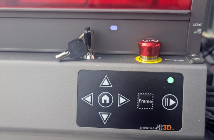

Fermer le capot et appuyer sur le bouton “Frame” situé en façade du graveur.
test Creality Falcon 2 Pro boutons

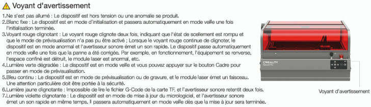

Informations sur le voyant lumineux
falcon avertissement voyant lumineux

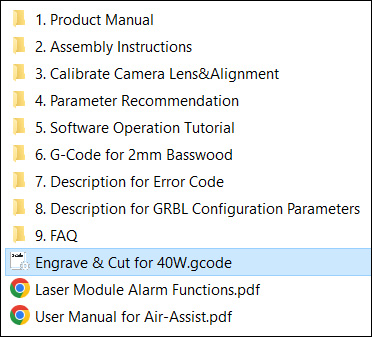

Ce n’est pas précisé dans le manuel ni dans la vidéo mais il faut connecter la carte micro SD fournie sur un ordinateur pour déplacer un fichier. En effet, le graveur ne reconnait qu’un seul gcode à la fois, placé à la racine de la carte mémoire. Or, Creality en fournit plusieurs et dans des sous-dossiers. Le Falcon ne saura pas les retrouver.
Falcon carte SD
Entrer dans le dossier “6. G-Code for 2mm Basswood” et dans le sous-dossier qui convient au module laser installé (12W, 22W, 40W, 60W). C’est ici que l’on découvre l’information importante : “Only keep one gcode file in the TF card. It must be located in the root directory”.
Il faut donc déplacer un fichier gcode à la racine de la carte SD et la connecter au graveur pour continuer.

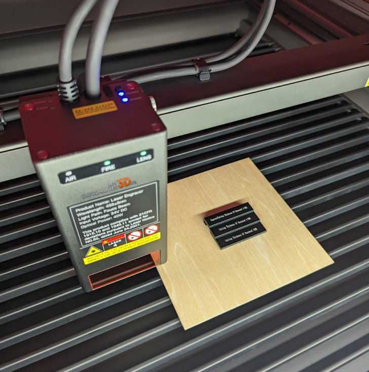

Premier essai ici avec le fichier “Engrave & Cut for 40W.gcode”
Carte SD insérée dans le graveur avec fichier gcode à la racine. Falcon allumé. On appuie sur “Frame”, le module laser s’agite. Appuyer sur le bouton “Start / Pause” pour démarrer le premier test de gravure et de découpe sur bois.
Voici le résultat :
J’aurais aimé qu’on m’indique où placer la planche de test pour que la gravure se fasse correctement ! La solution basique est la suivante : quand je disais que le module laser s’agite, il montre en fait la surface de travail prévue (quand je vous disais que j’étais débutant…). Il est donc possible d’ajuster le support pour qu’il corresponde a minima à la surface de travail du graveur-découpeur. Cette action de replacer la planche demande d’ouvrir le capot supérieur, avec mise en pause automatique de la tâche (fonction de sécurité bienvenue).

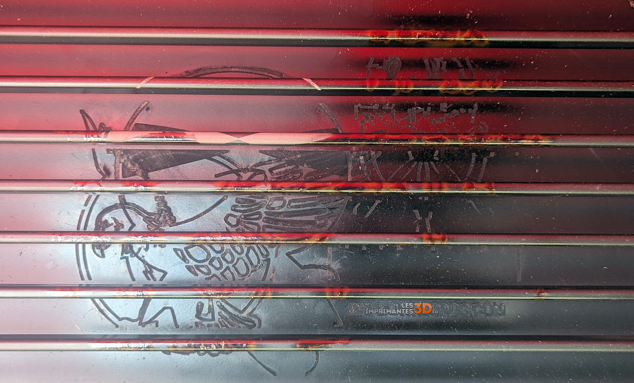

La qualité du résultat est évidemment trompée par le support de récupération. L’aigle a été très bien découpé mais certaines parties sont tombées dans le tiroir à déchets. C’est l’occasion de l’ouvrir pour y constater des traces de gravure ! En effet, lors du premier essai avec la planche mal placée, le laser ne s’embêtait pas à vérifier si un support était ou non présent. Je remercie donc Creality d’avoir installé un tiroir en acier pour à la fois recueillir les débris mais aussi éviter de marquer la table où est installé le graveur. En plus de la sécurité évidente apportée par le capot du Falcon2 Pro, cela me confirme le bon choix de graveur à la place d’une version “ouverte”.
Notons que les gravures sur le métal du tiroir n’auront aucune incidence, sinon esthétique, sur l’usage et la pérennité de cet élément.

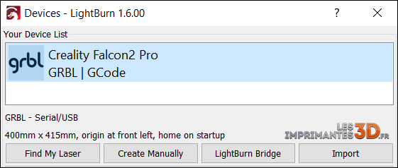

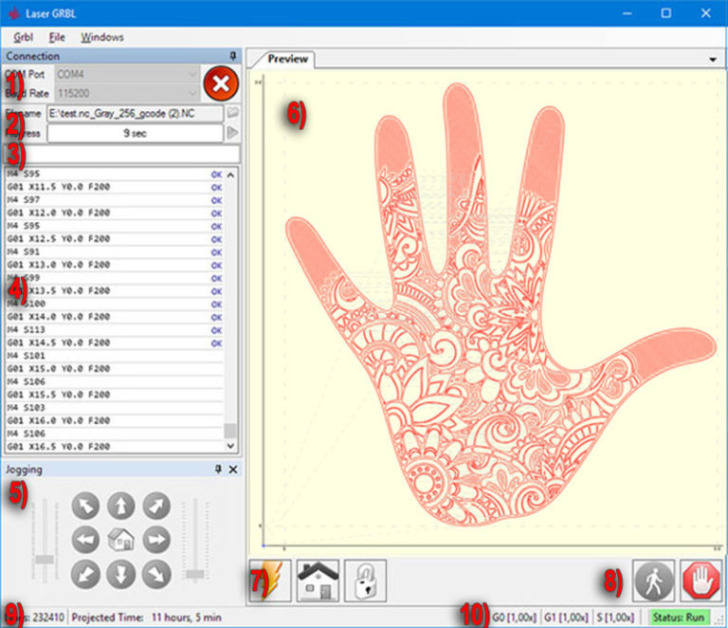

Logiciels LaserGRBL et LightBurn
Creality fournit, sur la clé USB, des instructions pour configurer LaserGRBL et LightBurn, ce dernier avec un profil pour le Falcon2 Pro. C’est le logiciel à privilégier pour passer à l’étape suivante.
A gauche LaserGRBL, à droite LightBurn. On se croirait dans les années 2000 niveau esthétique.

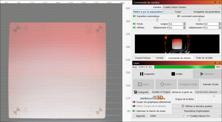

La caméra embarquée
Spécificité du “Pro” par rapport aux autres versions, l’ajout d’une caméra sur le capot supérieur du graveur. IL ne s’agit pas de filmer une vidéo souvenir vu son emplacement mal situé mais de l’utiliser pour calibrer et aligner le laser afin d’avoir une vue de l’espace de travail et correctement placer les visuels à graver / découper.
test Creality Falcon 2 Pro camera
A ce jour, LaserGRBL ne supporte pas la caméra du Falcon2 Pro. Il faut donc essayer ou acheter LightBurn pour profiter de la calibration automatique du laser. Cette application n’est pas gratuite mais une période d’essai de trente jours est offerte par l’éditeur.
La configuration du programme est détaillée dans un “user manuel” présent sur la carte SD et un profil au format .lbdev est fourni par Creality. Le Falcon2 Pro est donc rapidement reconnu, il faut ensuite brancher un câble USB entre le graveur et l’ordinateur pour les faire communiquer.
LightBurn Creality Falcon2 Pro

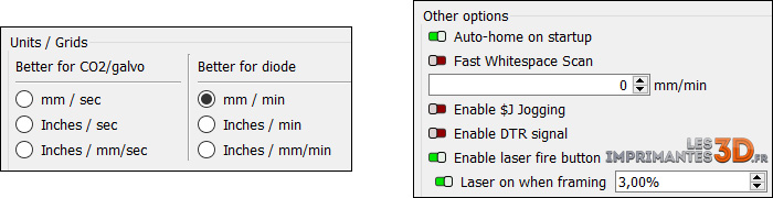

Tout est bien détaillé pour configurer LightBurn en “mm/min” et activer le “Laser fire button” du Falcon2Pro.
options lightburn falcon

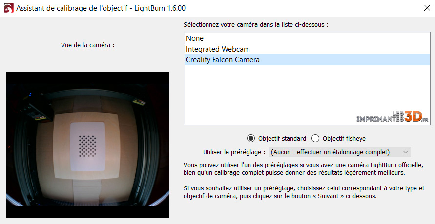

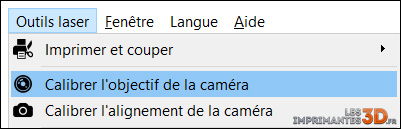

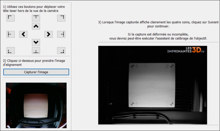

Rendez-vous dans le dossier “3. Calibrate Camera Lens&Alignment” de la carte SD pour ouvrir et suivre le mode d’emploi de calibration de la caméra, toujours avec le Falcon allumé et relié en USB. C’est aussi le moment de brancher le second câble USB entre le graveur et l’ordinateur. Oui, un deuxième câble USB entre les deux appareils qui sont déjà reliés mais l’un est pour piloter le graveur, l’autre câble pour la caméra. C’est surprenant, on réalise que le Falcon2 Pro est une évolution mais cela sera sûrement optimisé avec un Creality Falcon3 Pro ou une nouvelle gamme (Falcon A1 et A2 ?). En attendant, le constructeur livre suffisamment de câbles et d’adaptateurs pour connecter les deux éléments entre eux.
Ces opérations ne sont pas intuitives et il faut prendre garde de les réaliser avec soin, dans l’ordre. Là aussi, on espère une amélioration dans le futur. La marque travaille certainement aussi sur un logiciel maison, comme Creality Print a avantageusement remplacé Cura qui était le slicer recommandé sur ses imprimantes 3D FDM d’il y a quelques années.
Attention, les options diffèrent légèrement selon la version utilisée de LightBurn (1.6.00 dans mon cas).
Comme indiqué, prendre garde à avoir suffisamment de lumière sur la zone de travail et à couvrir la surface avec la grande planche de tilleul fournie, par exemple. J’obtenais d’abord de mauvais résultats car mon graveur n’était pas assez éclairé ni de manière uniforme.
LightBurn calibration camera Falcon
falcon 35
falcon 40 calibration camera

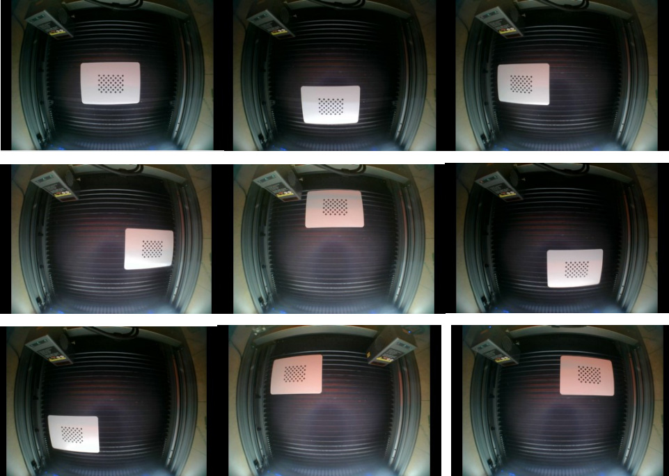

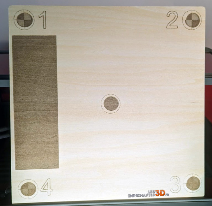

L’étape suivante consiste à placer la grande planche fournie et de demander à LightBurn d’aligner la caméra. Pour cela, il va graver des “cibles” numérotées qui serviront ensuite à définir le point central.
  • falcon calibration camera 1
  • falcon calibration camera 2
  • falcon calibration camera 3
  • falcon calibration camera 4
Pour valider l’alignement, j’ai créé des disques autour de chaque cible ainsi qu’au centre de la zone. Le rectangle sur la gauche va me permettre de voir si les lignes sont droites et non courbes. Le résultat n’est pas exceptionnel mais mes dessins ne l’étaient pas non plus. Par ailleurs, je n’avais pas vérifié la hauteur du module laser qui se trouvait trop haut de la distance à respecter vu le matériau et son épaisseur.
falcon calibration ok

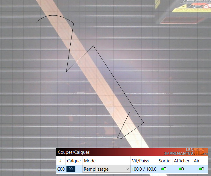

La visualisation de la caméra permet ensuite de mieux positionner les images, formes et textes à graver ou découper.
falcon lightburn camera

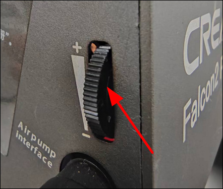

Mais on peut aussi régler la puissance de l’assistance d’air avec la molette située sur le côté gauche du Falcon 2 Pro. Pas de mode automatique, cependant.
air assist puissance

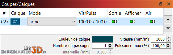

Je suis resté sur ma première plaque de tilleul pour continuer les essais avec un fichier DXF trouvé sur internet pour cette découpe laser de voilier.
Là aussi, bien suivre les recommandations de Creality pour paramétrer le logiciel. Dans le cas d’une feuille de tilleul de 2 mm d’épaisseur, configurer la puissance à 100% et la vitesse à 1000 mm/min. On active l’Air Assist.
falcon decoupe fin

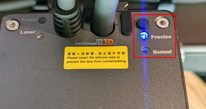

Mode Précision

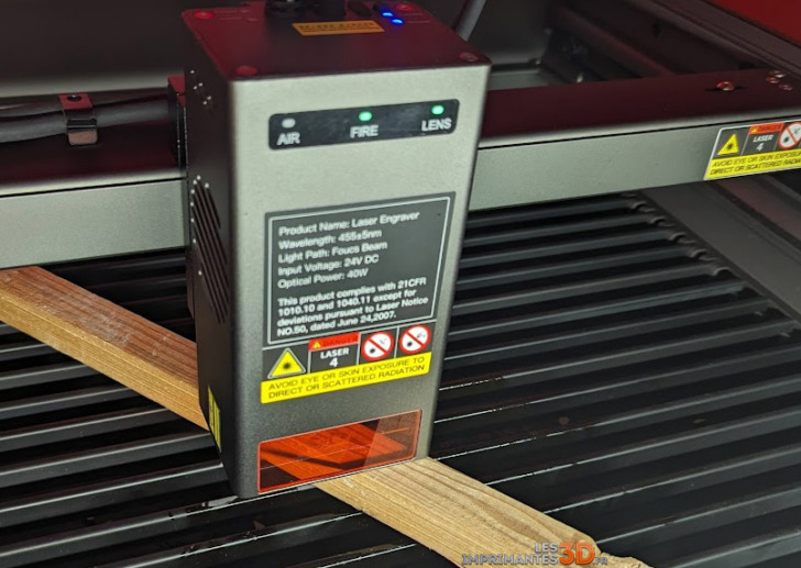

Les lasers 40W et 60W sont puissants, parfois trop. Si Creality offre un module de 1,6W avec ses Falcon2 Pro les plus performants, il est aussi possible d’en diminuer la puissance pour affiner la précision.
Sur le haut du module se trouve un petit bouton et deux lumières. Appuyer pendant trois secondes sur le bouton va permuter de “Normal” à “Precision”, et vice versa. Le mode Précision réduit la puissance de laser à 22W, ce qui permet ds gravures plus précises sans avoir à acheter ou remplacer la tête laser.
falcon puissance precision normal

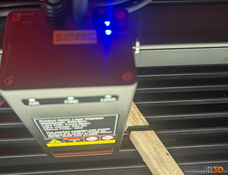

Découpe de bois épais
Si cet outil est conçu pour découper, qu’il m’évite alors de prendre une scie pour couper un morceau de ce tasseau de 2 cm d’épaisseur. Le tableau des recommandations de Creality se limite au tilleul (basswood) de 15 mm pour les matériaux les plus épais. On essaie et on s’adapte pour les autres essences et autres épaisseurs.
Pour cette découpe en 15 mm : Puissance 100% et Vitesse 150 mm/min. Couper plus épais demande de baisser la vitesse. Je demande donc 100% et 100 mm/min. Une alternative aurait été de demander deux passes pour arriver à mes fins.  On n’oublie pas d’activer l’Air Assist.
C’est encore une fois un essai, on ne cherche pas un travail de précision pour vendre le bout de bois. Les découpes demandées sont hasardeuses et volontairement farfelues. Mais voilà l’intérêt d’acheter une version puissante du Falcon, en 40 ou 60W.
  • falcon decoupe bois epais
  • falcon decoupe bois 2
  • falcon decoupe bois 3

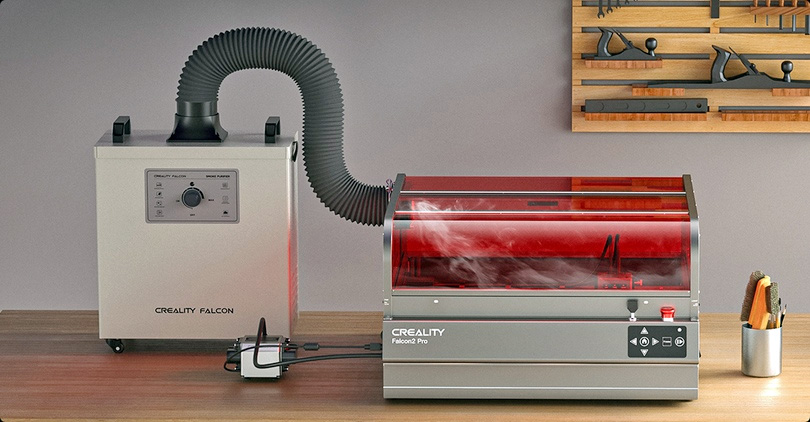

Purificateur d’air Creality : plus qu’un accessoire
Complément utile et même indispensable, un filtre branché au graveur laser n’est malheureusement pas une option abordable. Le modèle officiel est le Creality Falcon Smoke Purifier, affiché à 600 / 650 €. On peut néanmoins choisir l’équivalent dans une autre marque mais les prix ne sont pas forcément plus intéressants.

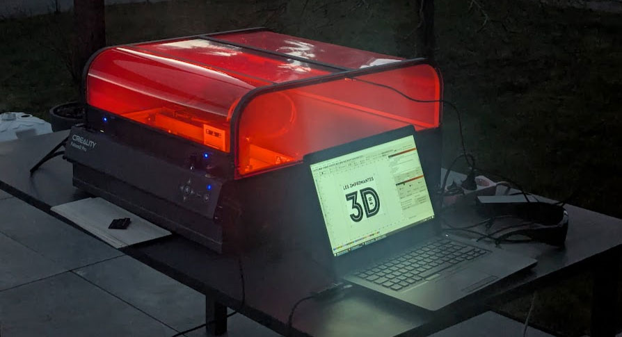

L’encombrement tout d’abord puisqu’il faut aussi laisser de la place à gauche et à droite de l’outil pour les différents branchements : gaine d’extraction et Air Assist à gauche ; alimentation électrique et câbles USB vers l’ordinateur à droite.
Creality Falcon2 Pro kit air purification honeycomb
La liaison entre ordinateur et graveur est en temps réel. N’espérez pas éteindre votre machine ou laisser une mise en veille automatique car la tâche en cours s’arrêtera. N’imaginez donc pas non plus partir avec votre ordinateur portable sous le bras et cela occupe encore davantage de place sur le plan de travail.
A part déposer un fichier gcode sur la carte SD pour une gravure ou découpe autonome, il n’y pas d’autre moyen de communiquer depuis un PC puisque ce Falcon2 Pro est dépourvu de WiFi. Ce n’est pas si grave que ça puisqu’il est de toute façon recommandé de rester à proximité de l’outil lorsqu’il fonctionne, pour éviter tout incident. Un petit écran éviterait des manipulations pour reproduire des gravures ou découpes à partir de fichiers déjà préparés.
On n’en est pas encore à télécharger, préparer et envoyer à distance un fichier depuis son téléphone à partir d’une bibliothèque en ligne mais le succès de ce workflow en impression 3D pourrait bien changer les choses dans le domaine des graveurs laser de Creality.

Enfin, les étapes de montage du capot et de calibration de la caméra pourraient être optimisées. Là aussi, des concurrents font mieux et Creality se prive d’une partie de la clientèle cible.

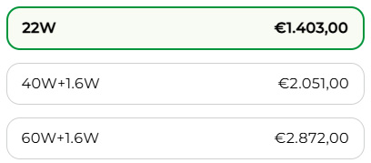

Acheter un graveur laser tel que le Falcon2 Pro demande d’y consacrer un certain budget. La machine de base est assez coûteuse et il ne faut pas oublier quelques accessoires comme le purificateur d’air.
Au jour de publication de ce test, les prix ont explosé. Les promotions régulières affichaient un tarif de 870 € pour le Falcon2 Pro 22 watts, 1150 € pour s’offrir la version 40W avec un module 1,6W offert, ou 1950 € en puissance de 60W avec le même cadeau bonus. Mais les prix actuels chez Creality viennent de passer à 1403 € en 22W, 2051 € en 40W et 2872 € en 60W. Heureusement, certains revendeurs ont encore du stock avec les anciens prix.
Comparer les prix du graveur Creality Falcon2 Pro
L’accessoire Air Assist est obligatoire pour de belles découpes sur bois. Ca tombe bien car ce module est livré dans tous les packs de Falcon2 Pro, peu importe la puissance du laser. Pour information, ce boitier coûte 110 € en achat indépendant.
En option, le purificateur d’air me semble indispensable pour travailler en intérieur. On n’est pas obligé d’acheter un Creality Falcon Smoke Purifier officiel pour cet usage, tant que la gaine est au bon diamètre (Creality fournit d’ailleurs des embouts de différentes tailles). Indispensable, mais à quel prix. Il faut débourser 650 € pour cet accessoire ô combien utile.
LightBurn étant fortement recommandé pour tirer profit de la caméra du Falcon2Pro, il faudra aussi compter sa licence : 117 €.
Puis il faudra bien évidemment acheter des matériaux pour essayer, graver, découper. Les simples plaques de bois ne sont pas aussi abordables qu’on pourrait l’imaginer.
La note finale est donc élevée et la rentabilité doit être bien calculée dans le cas d’un petite activité naissante d’artisanat.

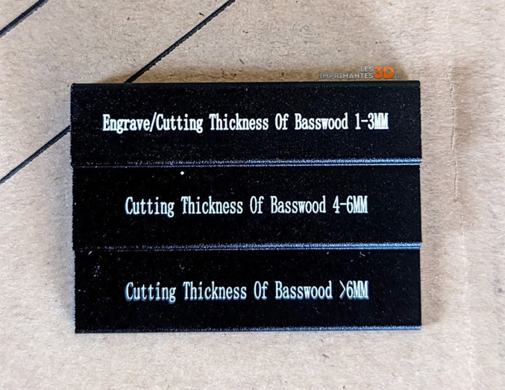

A moins d’avoir un fort besoin de découpe laser et très peu de gravure, la version 60W est finalement contreproductive. La course à la puissance de laser n’est pas gage de qualité ou d’efficacité en gravure, sans compter la forte différence de prix entre la version 22W et le 60W : le double, tout simplement.
L’avantage des Falcon2 Pro 40 et 60W est d’être livré avec un module laser de 1,6W pour la gravure fine et précise, ce qui pourrait contrebalancer mon argument précédent. Il faudra donc peser le pour et le contre de ces propositions, en se souvenant que le 22W est le modèle le plus polyvalent, capable de graver proprement et de découper certes plus lentement mais sans trop d’autres inconvénients.
On pourrait toutefois déclarer que le kit 60W est le plus polyvalent puisqu’il est possible de le brider à 22W grâce à son mode “Précision” et que le module IR 1,6W complète l’offre. Mais il aurait besoin d’être parfait sur tous les points pour justifier son tarif.

C’est une question de sécurité avant tout. Les Falcon et Falcon2 “non Pro” sont des graveurs ouverts avec tout ce que ça implique. Le caisson de protection est aussi essentiel pour la sécurité des personnes que pour contenir les dégagements de fumées, nocives selon les matériaux travaillés. Certes, il existe une enceinte optionnelle pour abriter les graveurs “ouverts” mais pas avec le même confort d’utilisation.
La caméra interne est aussi un avantage réservé à la version Pro du Falcon2, tout comme le tiroir de récupération des détritus qui évite également les fuites de laser.

J’ai tardé pour terminer la rédaction de ce test en raison de quelques problèmes techniques avec mon exemplaire, en attendant la réception du purificateur d’air et tout simplement par manque de motivation quant à la relative complexité d’utilisation.

L'accessoire optionnel de purificateur d'air est indispensable à mes yeux, pour préserver un lieu propre et sain mais aussi pour les personnes qui y vivent.

  1. J’ai le 22w j’ai aussi galéré pour bien utiliser la caméra sans soucis c’est dommage car l’idée est bien mais pas facile
